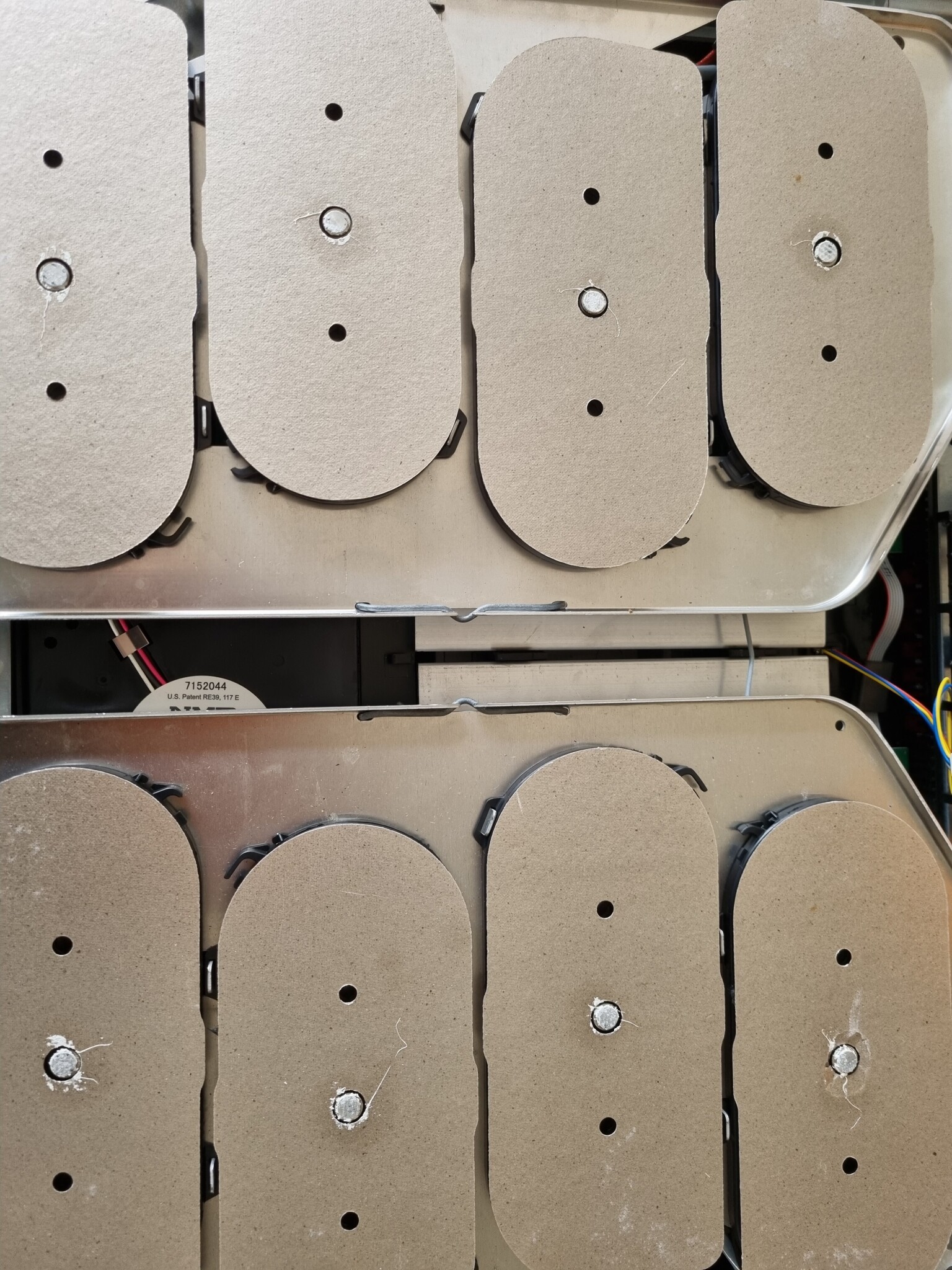

Jag skruvade isär min induktionshäll för att byta manöverkortet och se att det är någon vit kontaktmassa mellan glaset och magnetspolarna:
Induktionshäll isärskruvad med ovala delar och vit kontaktmassa synlig mellan glaset och magnetspolarna.
Vad är det för något? Är det.liknande kylpastan till cpuer fast för att få bättre sensoravläsning? Tänkte köpa det för att bättra på.

Borde inte vara för att förbättra värmeöverföring då det sker med magnetvågor och värmen uppstår i själva kastrullen

Gissning, inget för att minska ljud/vibration vid högsta effekt?

Ja, naturligtvis, dessutom så är det bara på den runda knappen i mitten. Så troligen någon form av sensor.

Hela magnetpaketet glömmer i fjädrar och jag tänker mig att det borde varit någon form av silikon för dämpning.
Det finns en sensor för att mäta temperaturen på botten av kärlet.
På min häll vet jag att det är lagom med läge 7 för tillagning men samtidigt vill man kör på turbo läge i början = 10P till det börjar koka upp.
Det fixar hällen själv genom att man väljer effekt läge 7 men håller kvar fingret några sekunder! Nu startar hällen på max effekt och känner av tempen på kärlet och minskar till 7 när det har kokat i några sekunder.

mer typ asbests inget att röra eller "bygga på
till för att skydda spolarna från värmen
