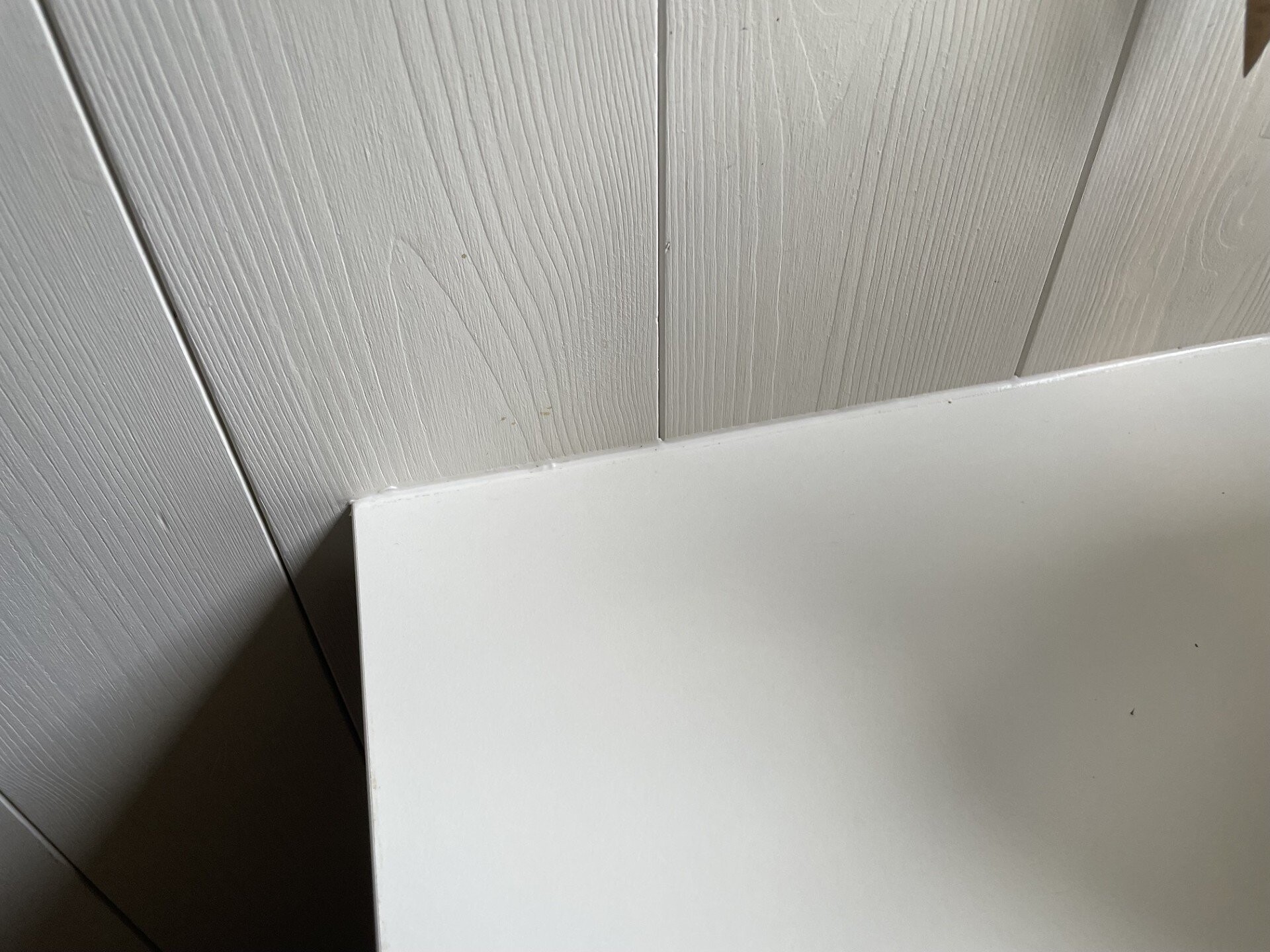

Pimzik
Lovade nån bild på det vita silikonet ett år senare, och som jag minns har det samma nyans som när jag fogade. Hade inte sett lika bra ut med ljusgrå, i mitt tycke i alla fall. Sedan får man ju se om 2-3 år, men enligt tillverkaren ska det inte gulna och det ser alltså bra ut så långt. Jag tog bilden på ett ställe precis intill fönster och mycket sol kommer in på detta ställe.

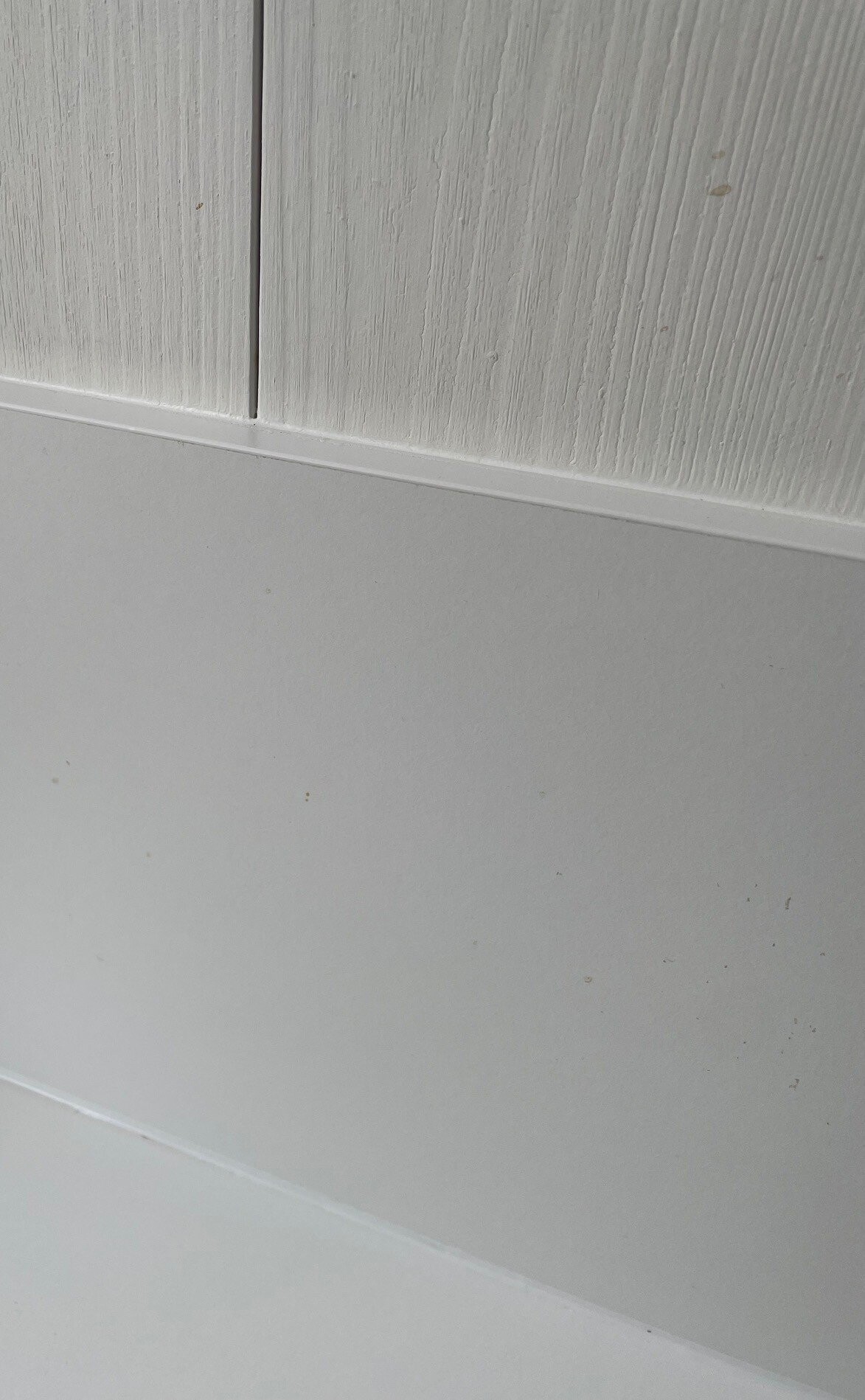

Och - smuts och damm fastnar inte. Enkelt att göra rent, Bostik S730 känns alltså som en bra produkt så långt. Har lagt både tunna fogar (som på bilden jag bifogade) och tjockare där det behövdes, allt ser bra ut idag. Bifogar en bild på fog som går direkt mot panelen också.
