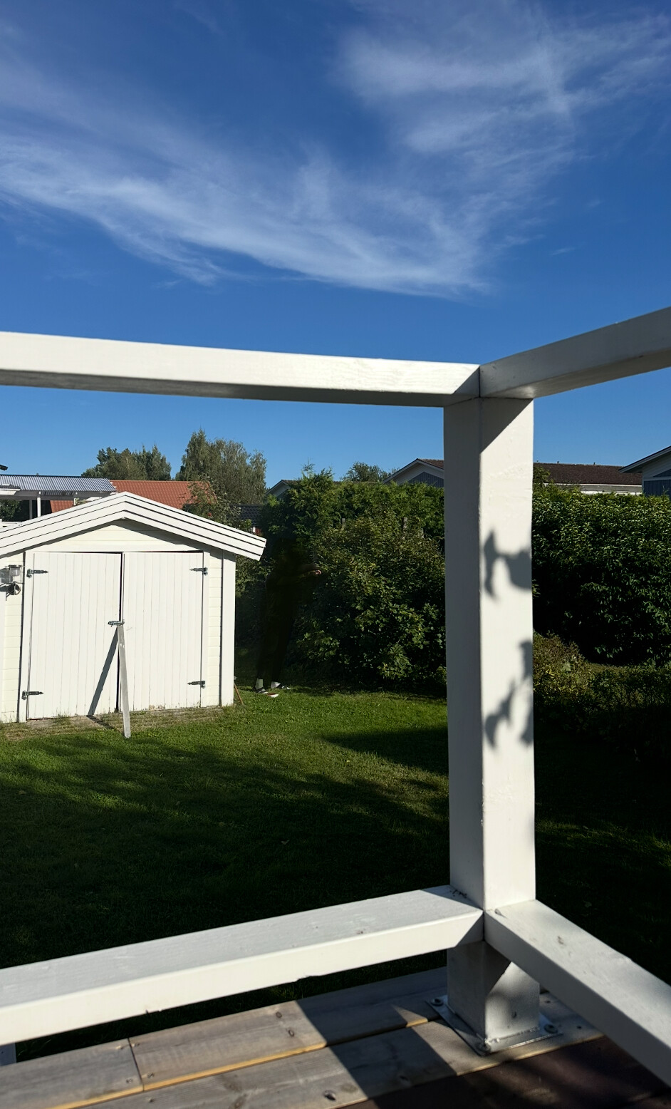

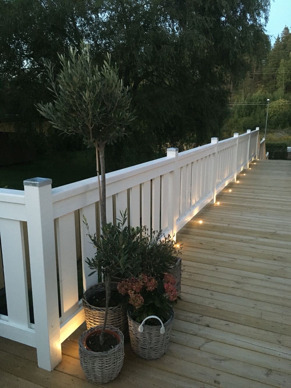

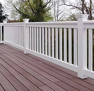

Flyttade till vårt hus förra sommaren och har en altan med en vit "stomme" till räcke i trä (se bilder). Vi vill ju såklart färdigställa räcket, och gärna likt de två bifogade Pinterest-bilderna. Men vad sjutton ska man ha för virke? Vill ju gärna att det ska kunna målas vitt denna sommar och inte behöva vänta på att impregnerat trä ska behöva torka etc. Blir galen av allt googlande utan framgång.
Gärna lite "bredare" spjälor för att minska insyn utan att behöva ha sjukt många pinnar.
Ska inte kosta en förmögenhet.

För att måla i år så är det obehandlat virke du ska ha. Finns en uppsjö av dimensioner att välja på, allt beroende på tycke och smak. Rekommenderar att du åker till en brädgård, köper en bräda av varje dimension som du tror skulle passa. Kapa sen till några spjälor och sätt dit dom lite temporärt och känn efter vilken dimension och avstånd mellan spjälorna du tycker blir bäst. Max 10cm avstånd mellan så inga barn kan trycka igenom huvudet.
