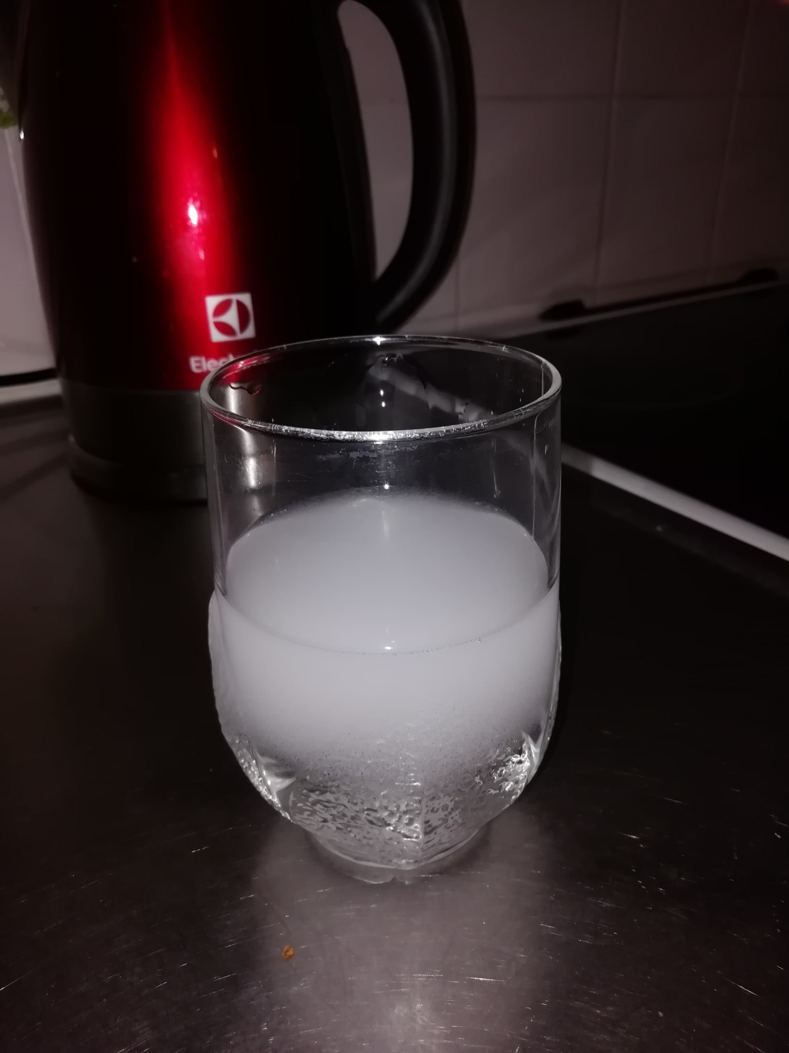

"Vit kolsyra" som försvinner efter ca 10-15sek, alltid där? Göingefilter

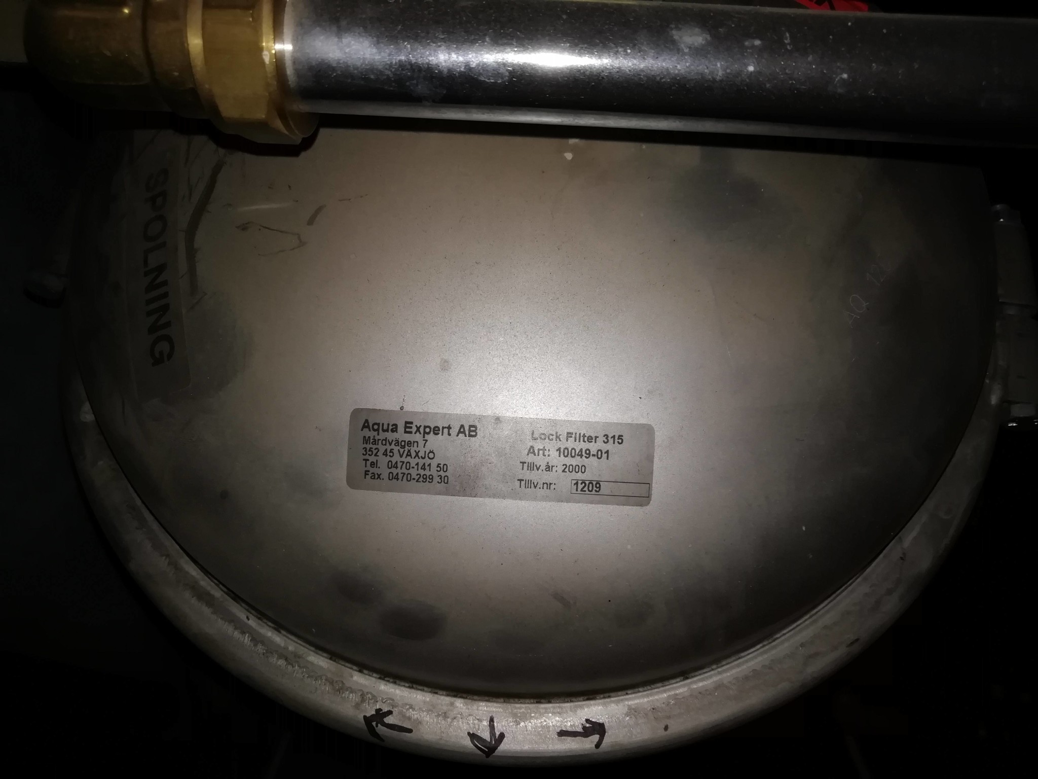

Hej, är nybliven ägare till ett hus byggt på 1970-talet med ett Göingefilter från år 2000. Vet dock ej vilken modell det är. Hydroforen är lika gammal som huset, en vvs-firma kommer inom snar framtid för att byta till en ny. Min fundering som kanske någon vänlig själ kan besvara är ifall vattnet ska vara "vitt" och försvinna likt kolsyrat vatten - typ 10-15 sekunder. Försvinner sakta uppåt. Senast då ny kalkmassa blev påfyllt var ca ett halvår sedan, ett tag innan vi flyttade in i huset. Fick höra av någon att det ska försvinna med tiden, och nu när månaderna har passerat men det är fortfarande samma så tänkte jag höra på detta forum.
Jag vet inte riktigt vad jag ska kalla detta därav blir nog "vit kolsyra" sinnessjukt vilseledande alt. skrattretande för er inom branschen eller som kan termerna lite bättre, förhoppningsvis kanske någon kan berika mig med vad det faktiskt är och evt. term för det
Viktigaste svaret är egentligen om det ska vara så eller inte.
Tack för svar. Jag är helt ny med detta kring vattenanläggningar, men ska bli kul att lära sig mer.
Detta sker hela tiden, oavsett hur mycket man spolar.
Det är samma i alla kranar.
Det är luftigt tryck på varmvattnet till alla kranar, kommer luftpuffar. Försvinner i duschen efter ett tag, men köket är det mer kontinuerligt återkommande även under längre spolning. Det kanske kan åtgärdas av en 'avluftare special', som vi funderar på få monterad om priset är rimligt ifall det skulle få bort det.

Gissningshar du det här filtret med automatik:
http://aquaexpert.se/goingefilter-kombi
Här har du manualen till filtret:
http://static.wm3.se/sites/19/media/9726_kombi120816.pdf?1398964338
Där kan man läsa: 'När filtret är i funktion är vattnet ”mjölkaktigt” av syre.'. Så det är helt normalt och tyder på att filtret fungerar som det skall. Den vita färgen kommer alltså av små små luftbubblar som skapar i filtret för att rena vattnet. När du låter vattnet stå i 10-15 sekunder så försvinner bubblorna och vattnet blir klart. Om du är osäker på om filtret fungerar kan det vara idé att ringa till Aqua Expert AB och prata med dem. De har antagligen registrerat när de senast tittade till er anläggning och kan ge råd om när nästa service borde göras samt svara på mer detaljerade frågor om hur filtret fungerar och varför vattnet blir vitt.
Angående luftpuffarna står det:
"Inkoppling av en avluftare special vid luftpuffar på varmvattnet:
Den tillsatta luften kan ibland frigöras i varmvattenberedaren och det kan uppkomma luftpuffar.
Om detta inträffar skall en avluftare special kopplas på varmvatten- ledningen enligt ritningen till höger."

Tack så mycket Steamboy för ditt svar. Klockrent!
Ska även göra som du säger prata med Aqua Expert, speciellt angående evt. service.
