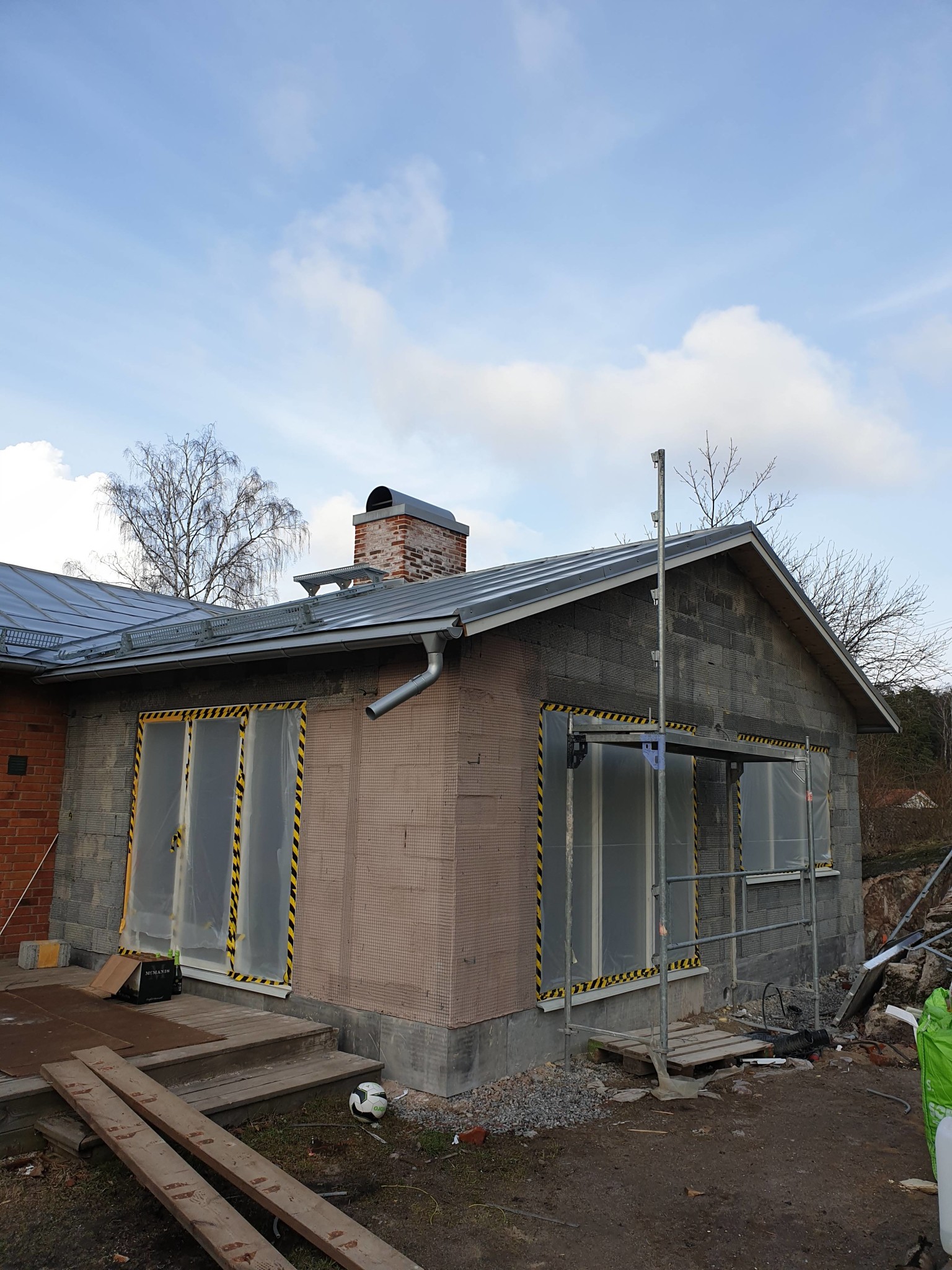

I samband med att vi byggt ut vårt hus har vi behövt förlänga murstocken. Det har murats på cirka en meter på befintlig murstock. Allt såg jättefint ut när det färdigställdes i november. Någon gång i februari upptäckte jag att skorstenen fått en vit beläggning som inte går att skura bort. Är det något som har en idé vad detta kan vara och varför det har uppstått. Jag kommer få besök av muraren inom kort som ska kolla på detta så eventuellt får jag ett svar av honom.Dock lite nyfiken på om någon har stött på detta tidigare
  • Nybyggt hus med nyligen förlängd murstock som visar vit beläggning.
Det har du nog helt rätt i. Saltutfällningar..
Får bege mig upp med en borste när vädret blir lite trevligare
tack för snabbt svar!

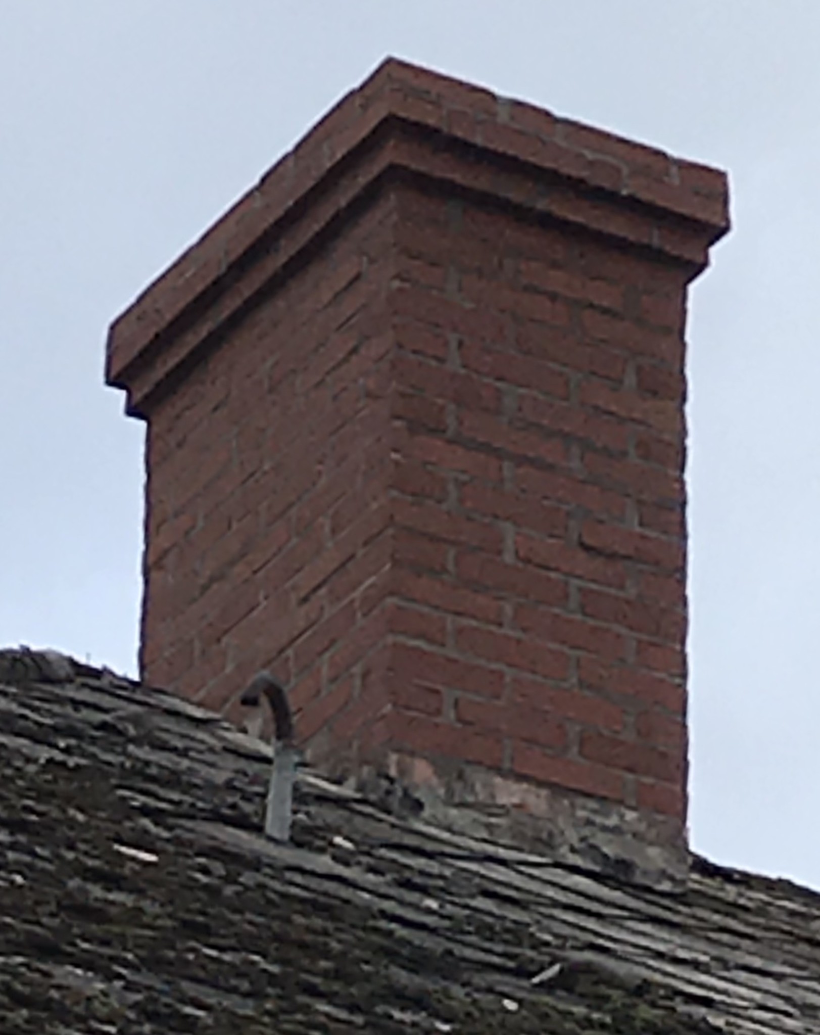

Vi fick en ny skorstenskrona murad i höstas. En vecka efter den var klar, kom skorstenskillarna och tvättade den med en saltsyrelösning. Detta gjordes för att det inte skulle bli saltutfällningar och det har det inte blivit heller.

Saltutfällningarna försvinner av sig själv med tiden.
