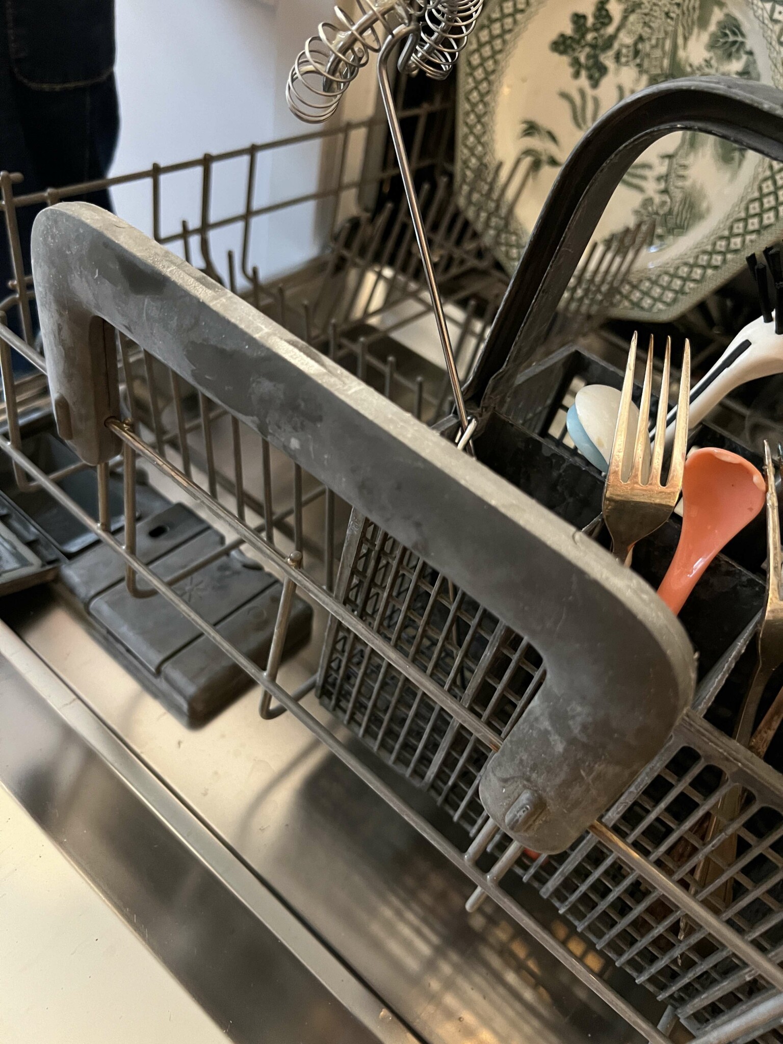

Fyllde på salt och spolglans och körde maskinens inbyggda rengöringsprogram, något jag har gjort 100 gånger innan. När maskinen var klar var dock varenda plastdetalj i maskinen alldeles flammig av någon vit sträv beläggning. Plasthjulen till nederkorgen var så hårt åtgångna att det gnisslade när jag drog ut korgen.
Har ni någon teori om vad som kan ha hänt eller gått sönder? Har kommunalt vatten i Stockholm, dvs. mjukt och fint. Maskinen är inställd på de rekommenderad värdena för vattnet och den har fungerat fint i många år.

Om du kan torka bort det med ett finger eller trasa så att det bara är en hinna är det mest troligen salt hinna dvs lite salt har hamnat utanför behållaren eller liknande,
Det eller så har salt behållaren packning blivit lite dålig

smakar det salt är det salt
annars kan det vara att det gick fel när avhärdaren skulle genereras och kalket åkte ut till disken
då slår man i 1dl ättika och kör ett snabbprogram

Det smakade inte salt och antog därför att det var kalk. Jag körde en runda med ättika och maskinen blev som ny! Stort tack!
