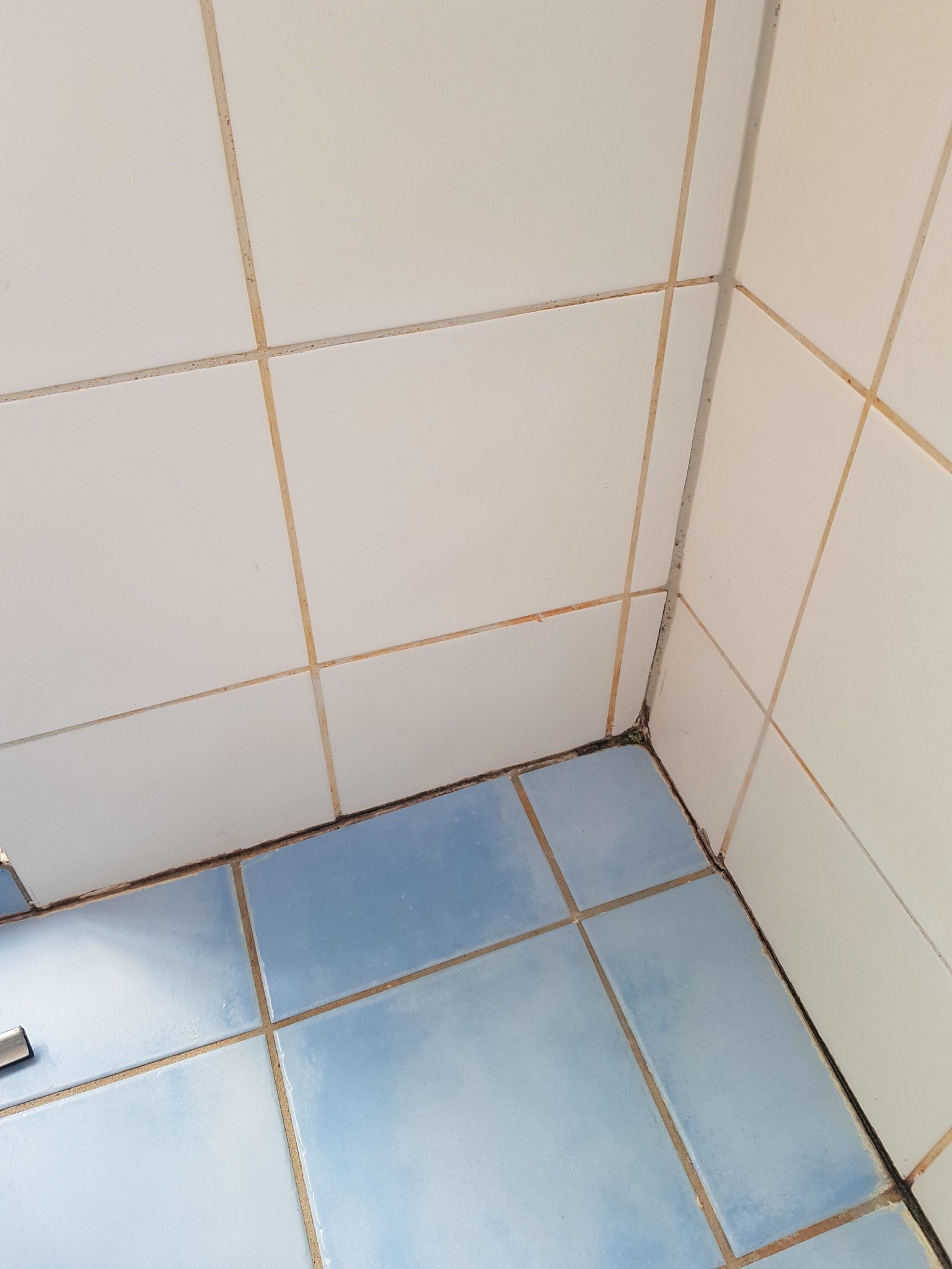

Ser verkligen oroväckande ut ( i mina ögon, inte besiktningsmannens).
Visst är det omedelbar renovering vid tillträdet? Fast oroväckande att någon ska fortsätta duscha fram till augusti när tillträde i så fall sker.
Hur hade ni tänkt och resonerat?

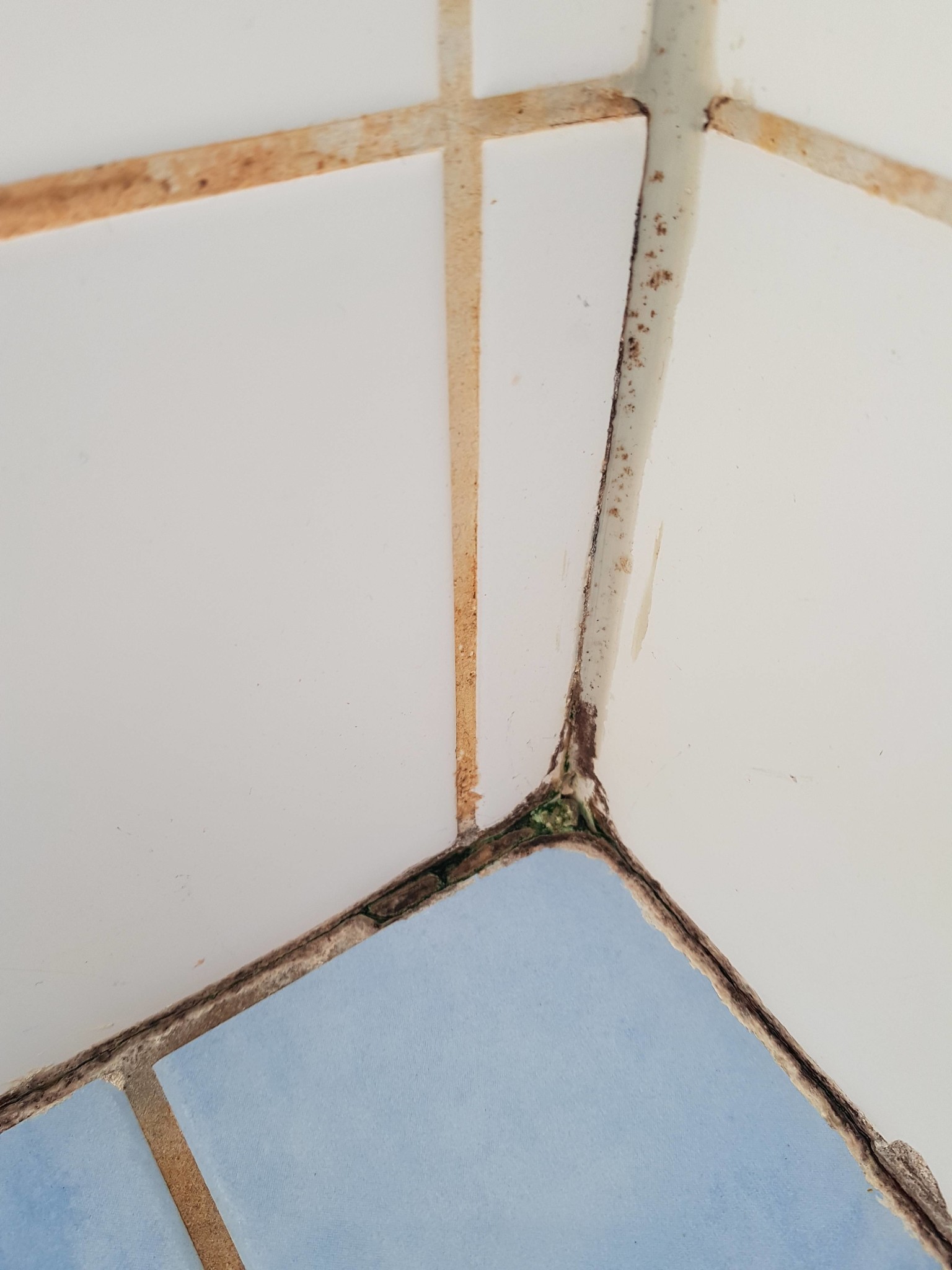

  • Mögel och smuts i hörnet där kakel möter fog i en dusch.
  • Hörn i dusch med synliga mögelskador på fogar mellan kakelplattorna och slitet blått klinkergolv.
Lite klorin löser det där på nolltid. Jag ser inget som behöver åtgärdas akut, men misstänker att ventilationen är halvdan!

Mögel och avfällningar. Ingen fara, något bra rengöringsmedel, mögeldödare el dyl. Fast ett badrum som har 15 eller mer år på nacken är väl dags att renovera ändå?
Men alltså i hörnan är det ett hål i fogen. Vatten rinner ner. Det är inte bara missfärgat. Det kan väl inte vara bra att vatten samlas där under?!
Men jag hoppas ni har rätt!!

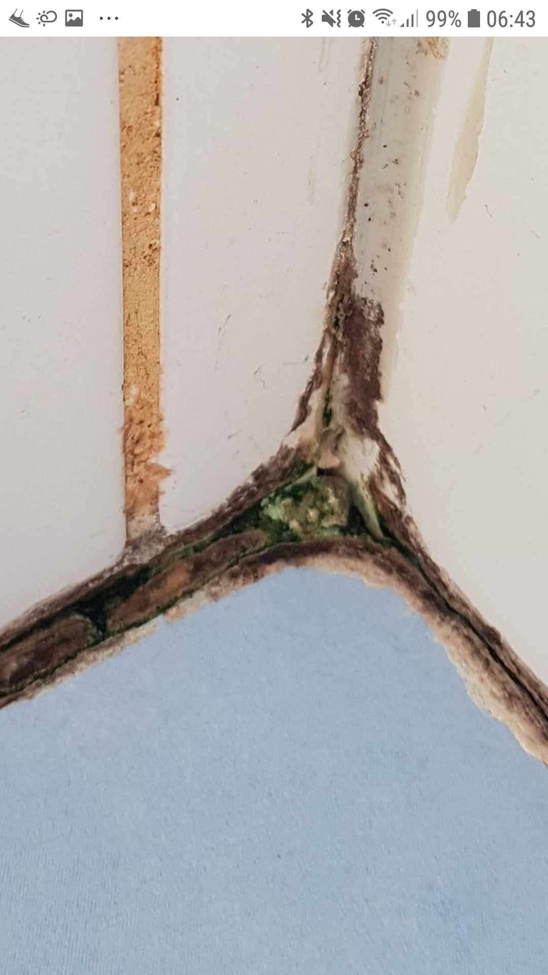

Förstoring av bilden...
  • Förstoring av mögel och vattenskador i hörnet mellan två vita väggar och blått golv.

Själva tätskiktet är bakom kaklet. Att fogar är dåliga är ingen fara.
Fogen tätar inget. Bara tvätta och lägga i ny fog om man vill.

Ja, börja med att tvätta med klorin. Ser det fortfarande fult ut så krafsa FÖRSIKTIGT ur fogen där du vill fräscha upp det. Tätskikten sitter innanför kaklet/under klinkersen. Och tätskikten vill du inte förstöra. Därför du ska vara försiktig. Sen fogar du om där så det inte är hål längre. Alternativt så hade jag lagt våtrums-silikonfog i passande kulör i hörnen/vinklarna. Då kommer det där fungera 5 år till utan problem.
Men som någon annan sa, det är viktigt med god ventilation i ett badrum.

Fog och silikon har inget, som även övriga säger, inget med tätskikt att göra. Gör rent och lägg i lite silikon. Sen ser ju badrummet ut att vara äldre, då kan ju snart den tekniska livslängden på ffa golvbrunnen vara slut. Det är inte dumt att fundera på att renovera men inget akut som jag ser det

Ovanstående kommentarer förutsätter att du har ett intakt tätskikt under kaklet vilket är det mest troliga. Har du möjlighet att komma åt underifrån att se att allt där ser torrt ut så kan du sova ännu bättre..
