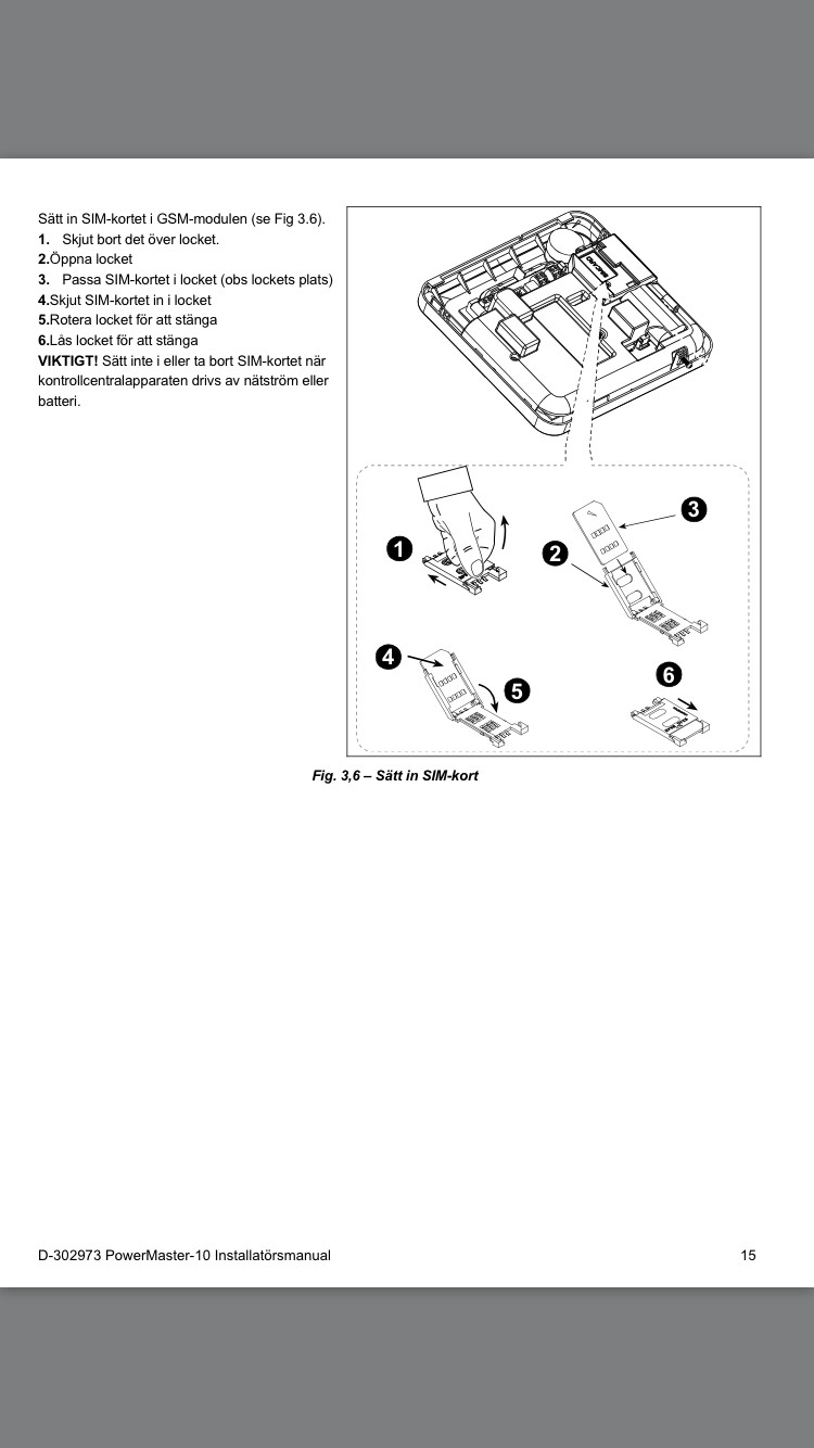

Ok, tack för svaren! Måste jag göra nån inställning i larmet eller är det bara att sätta i det nya sim-kortet? Har inte manualen tillgänglig.
Instruktionsillustration för hur man sätter i ett SIM-kort i en GSM-modul.
Tack! Tolkar sista meningen som att jag måste dra ut både strömmen och batterierna?
Helt korrekt.
