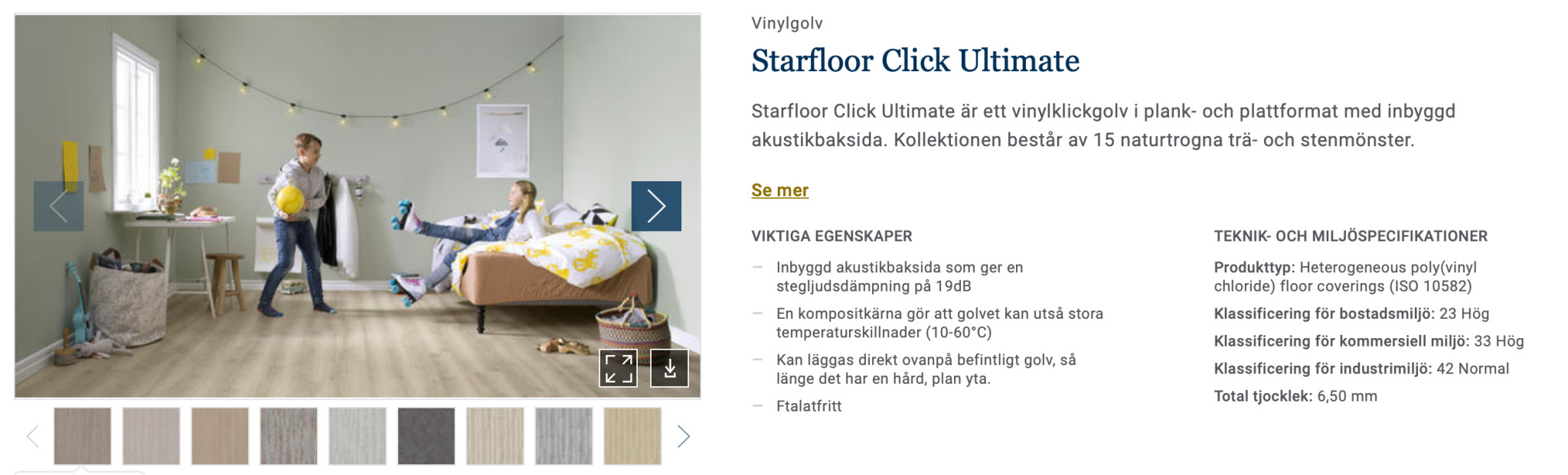

Har alltid haft klinker i hallen och parkett i övrigt rummen (utom våtrummen). Det vi inte gillar med parkett är att det alltid blir stora märken/små hål i träet (vilket känns väldigt väl under fötterna) redan vid inflyttningen (kvittar hur väl hantverkarna än skyddar golvet). Därför har vi tänkt ha Tarkett Click Ultimate i hela nybygge (utom i tvätt- och badrummet), det för att slippa hålen och även för kunna ha samma material i hallen och övriga rummen.
Men när jag pratade med Tarketts kundtjänst säger de att inget tungt får ligga på deras vinylgolv. De säger att stommarnas ben i köket måste stå på betongen och ej på vinylgolvet, det för att vinylgolvet rör sig och kan då resa sig. Jag kan inget om golv men tycker det låter "fult" att inte ha golv under köksskåpen och under köksön även om det är dolt bakom sockeln.
Finns det något annat golv ni skulle rekommendera där man kan ha samma golv i hela huset? Betonggolv eller klinker skulle vara snyggt är inte bra för kroppen eftersom vi står mycket. Vill helst inte ha parkett

Ska ni ha golvsockel på köksstommarna så kan ni ju bara skära ut för benen ? vinylgolv är lätt att arbeta med, har själv det i hallen
Det blir märken oavsett golvtyp (betong och vissa klinkergolv borträknade) under köksön såvida du inte kan avlasta vikten över större yta under köksön. Istället för ben kan du använda en bred sockel undertill köksön. Vill du fortfarande ha ben på köksön så är det hårda material som gäller som golv.
