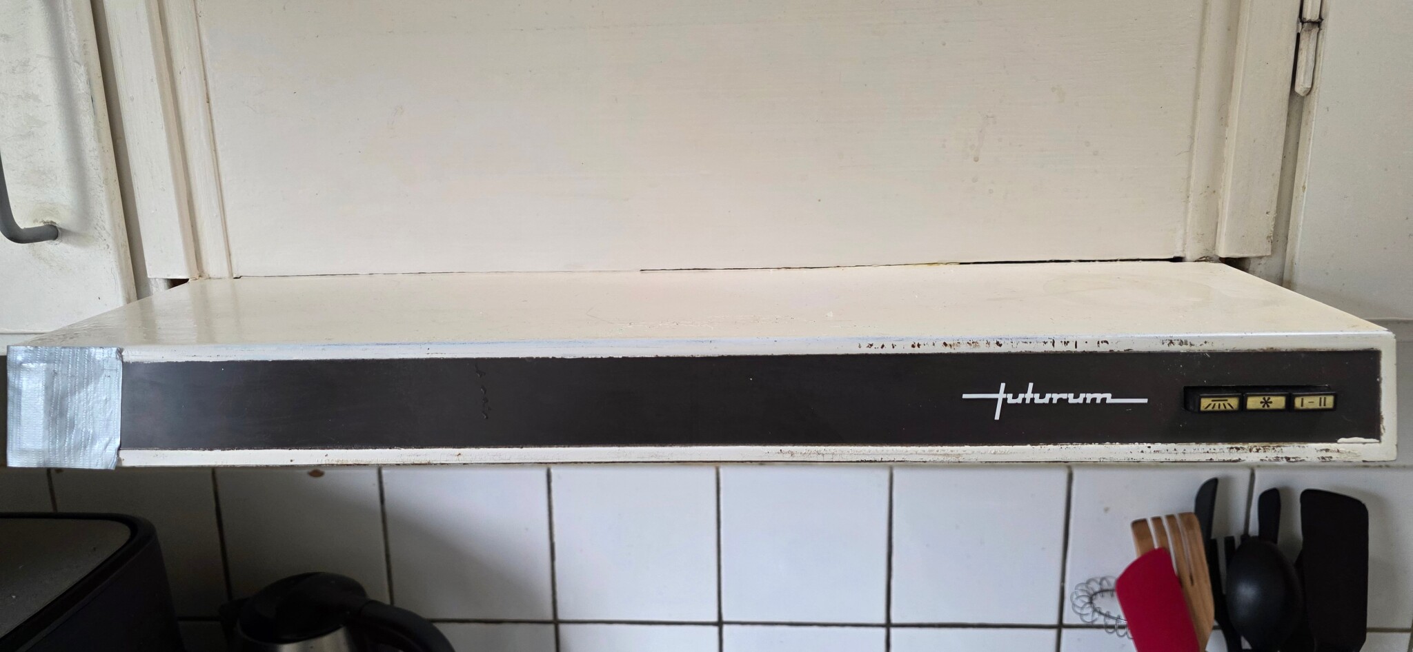

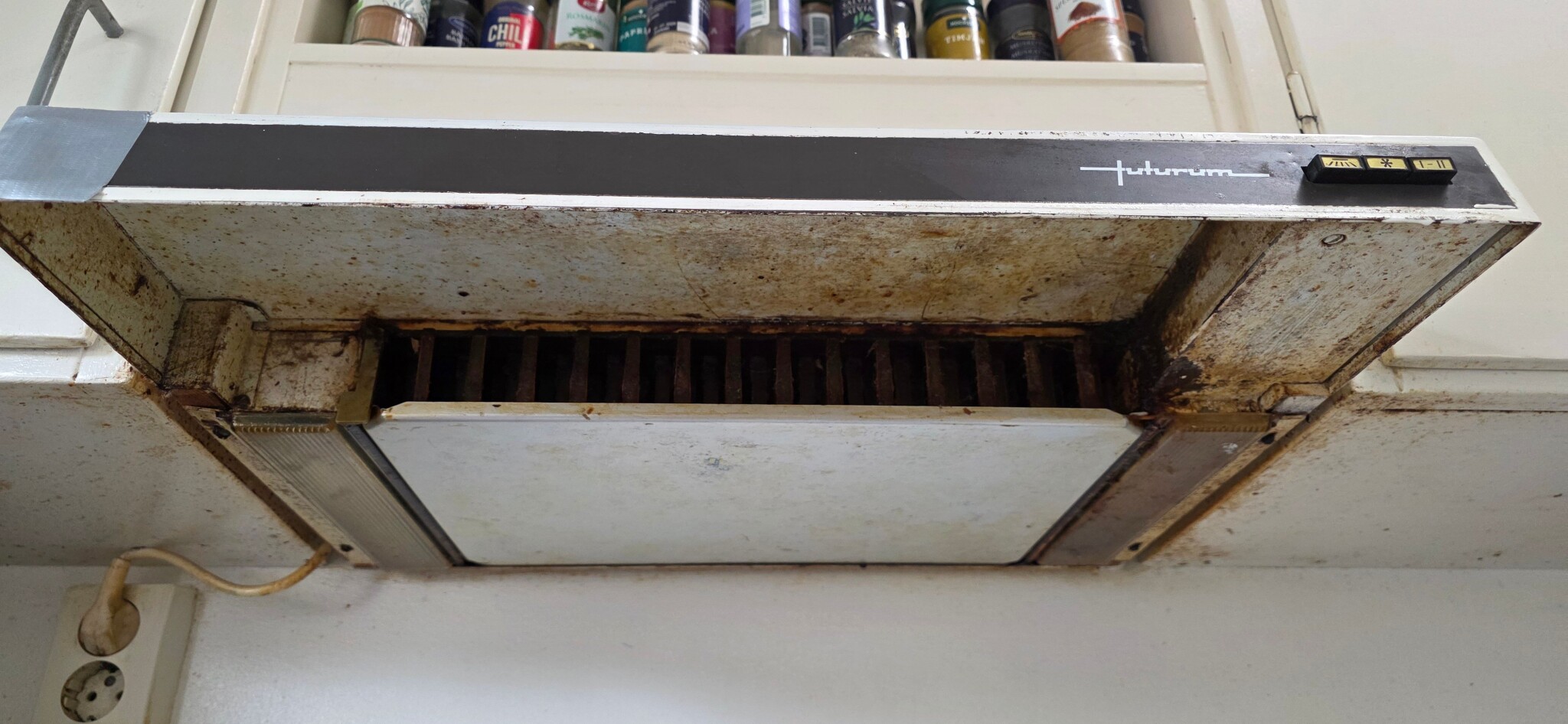

Jag har den här köksfläkten i en hyresrätt. Den är 55 cm bred.
Just nu sitter den utan filter, så jag skulle vilja veta vilket filter den använder – gärna märke och modell. Det är konstigt att den har luftintaget framtill, så om jag köper ett universellt filter vet jag inte hur jag ska göra.
Fastighetsvärden (Bostadsbolaget) hjälper inte till. De som jag har frågat vet inte ens om modellen. När jag frågar om jag kan ersätta den säger de att det går, men att man måste renovera hela köket för att få det gjort. Då får man en kolfilterfläkt.
Grejen är så gammal att jag gärna skulle vilja ersätta den själv, utan att behöva krångla med en köksrenovering. Vad borde jag köpa i så fall?
  • Gammal köksfläkt utan filter installerad under ett skåp, märkt med "Futurum". Tydliga kontrollknappar synliga.
  • Gammal köksfläkt med luftintag fram och utan filter, märkt "Futurum". Fläkten är smutsig och installationen är i ett hyresrättskök.

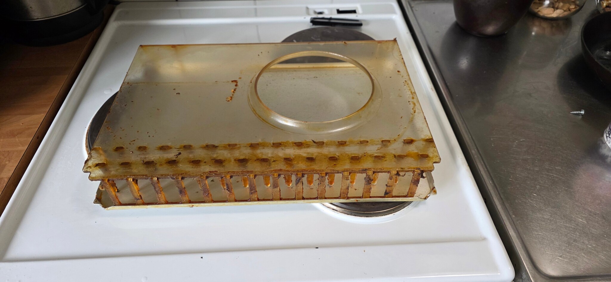

  • Smutsigt och rostigt filter från köksfläkt på spishäll, visar ventilationsöppning och behov av nytt filter.
  • Sliten köksfläkt utan filter, luftintag framifrån, inuti hyresrätt. Fläkten är rostig och visar tecken på slitage.
Den där är mer än 50 år gammal och hade nog inget filter utöver den där plasten. Jag tycker det ser ut att fläkten gjort sitt och behöver bytas ut. Det där är en huvudvärk för din hyresvärd.

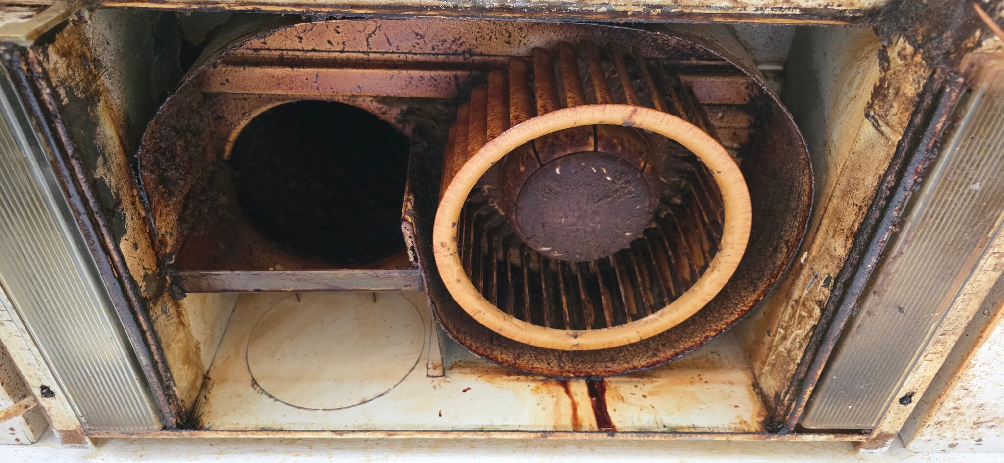

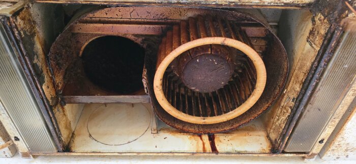

Om du inte redan vet det så går fläkthjulet att ta bort från fläktmotorn, dra bara hjulet nedåt med milt våld så blir det lättare att göra rent. På din sista bild ser du att infästningen mellan hjul o motor är slitsad, så hjulet sitter bara lite lätt klämt på motorn.

I går "rengjorde" jag enheten i monterat skick. Jag försökte först demontera den för att underlätta arbetet, men eftersom det kändes osäkert valde jag att avbryta. Tack!

Vi hade precis samma fläkt (från 1971 om jag minns rätt) fram till nyligen. Jag kan bekräfta Kurtivans iakttagelse, ovan, att det enda filtret består av plastgallret som är monterad på den aluminiumplåten i bild 3.
