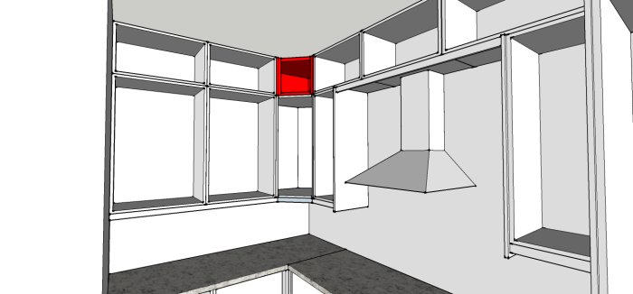

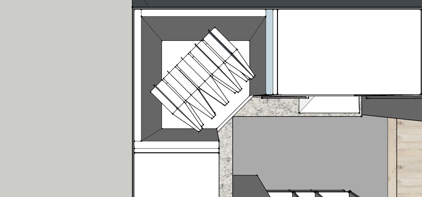

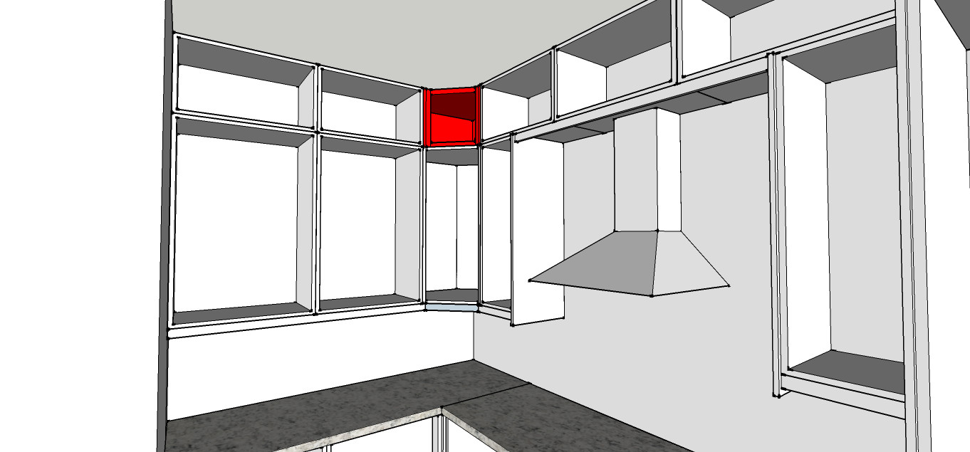

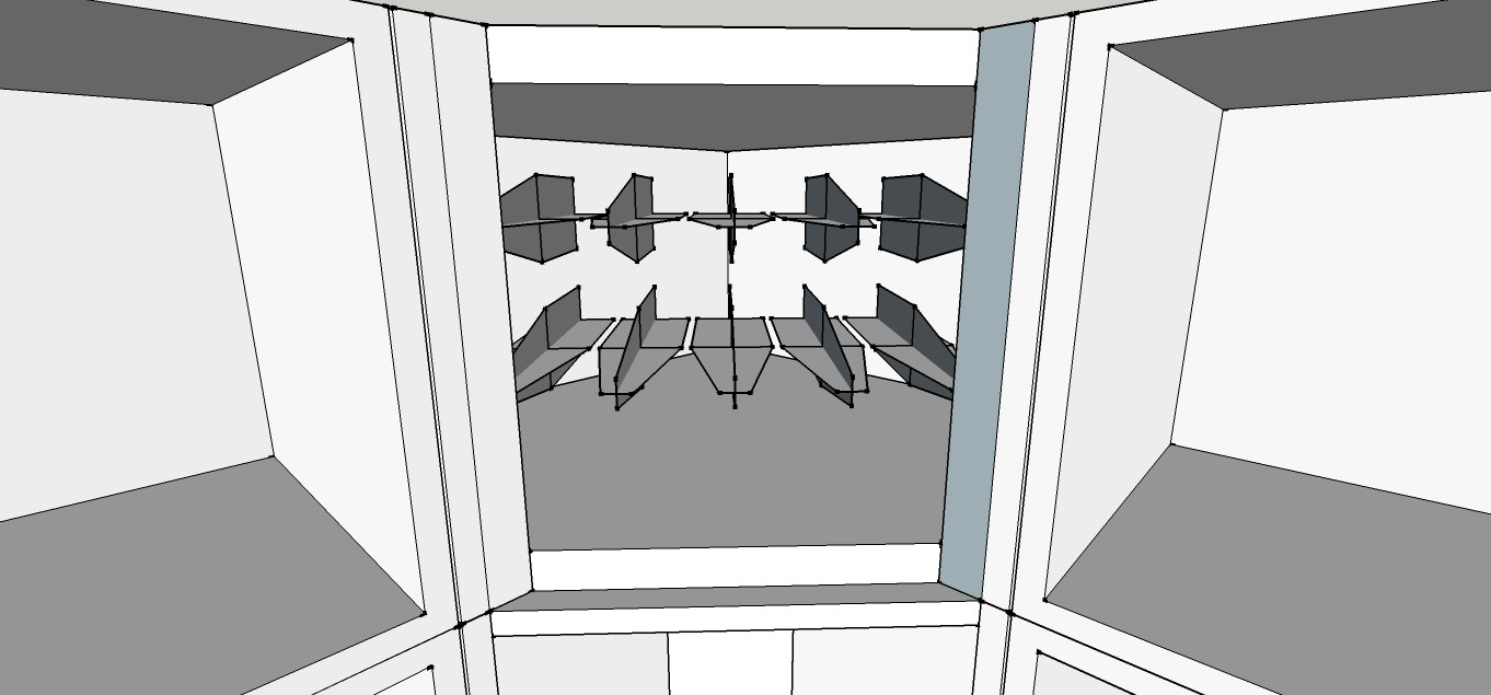

Bygga själv eller något färdigt? Jag tror att jag skulle offrat utrymme och bara satt något enkelt rutmönster längs framkant (framkant på skåpet under). För att det ska se inbyggt ut tror jag det är bra om du får till något som motsvarar stomtjockleken i skåpet under, och som livar med det.
Man får sannolikt in fler flaskor om man följer bakväggarna "en flasklängd ut" och får ett litet avställningsplan framför. Om jag skulle välja den lösningen skulle jag fortfarande köra ett vanligt rutmönster.
Sen kanske det är värt att notera att det där inte är ett speciellt bra ställe för att förvara vin. Är det korttidsförvaring typ "helgens förbruning" spelar det ingen roll, men om det är lagring av lite bättre viner är det för varmt (lite mindre viktigt) och för mycket temperatursvängningar (mer viktigt).
Måste vara enklast att kolla med ett lokalt snickeri....tror inte det finns något att köpa färdigt....

Det är mer tänkt för korttidslagring. Men nu blev jag sugen på att bygga en egen vinkyl där, googlar lite på kylaggregat och det verkar finnas hyffsata små

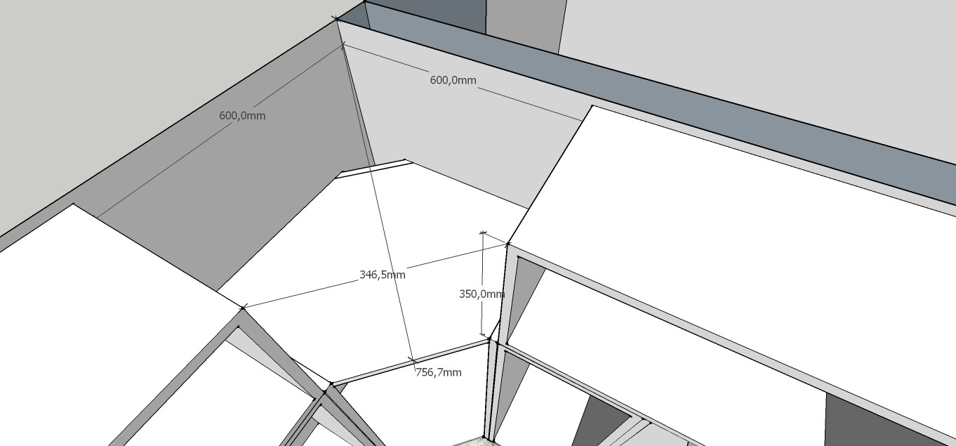

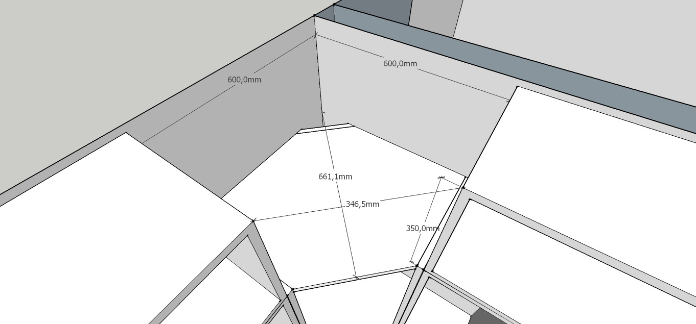

Jag tänkte gå all in och platsbygga en vinkyl,dock får det inte störa resten av renoveringen så blir kanske ett vinterprojekt.
Borde få in 10 flaskor och ändå ha god marginal för ett absorptionskylaggregat
Har inte hittat något bolag som säljer lösa absorptionsaggregat så kanske få slakta en kylväska som använder tekniken
http://www.dometic.com/sv/Europe/Sweden/Produkter/Barbara-kylboxar-och-frysar/
Sedan måste jag utveckla en controller som styr temp och luftfuktighet samt ett gränssnitt för att styra tempen (En display med några knappar). Då jag jobbar som utvecklare så borde det inte vara några problem, tänkte använda mig av en Arduino några givare och ett relä
Ett till problem är kondens, man vill inte fuktskada köksstommen. Man får testköra den ordentligt innan montering
