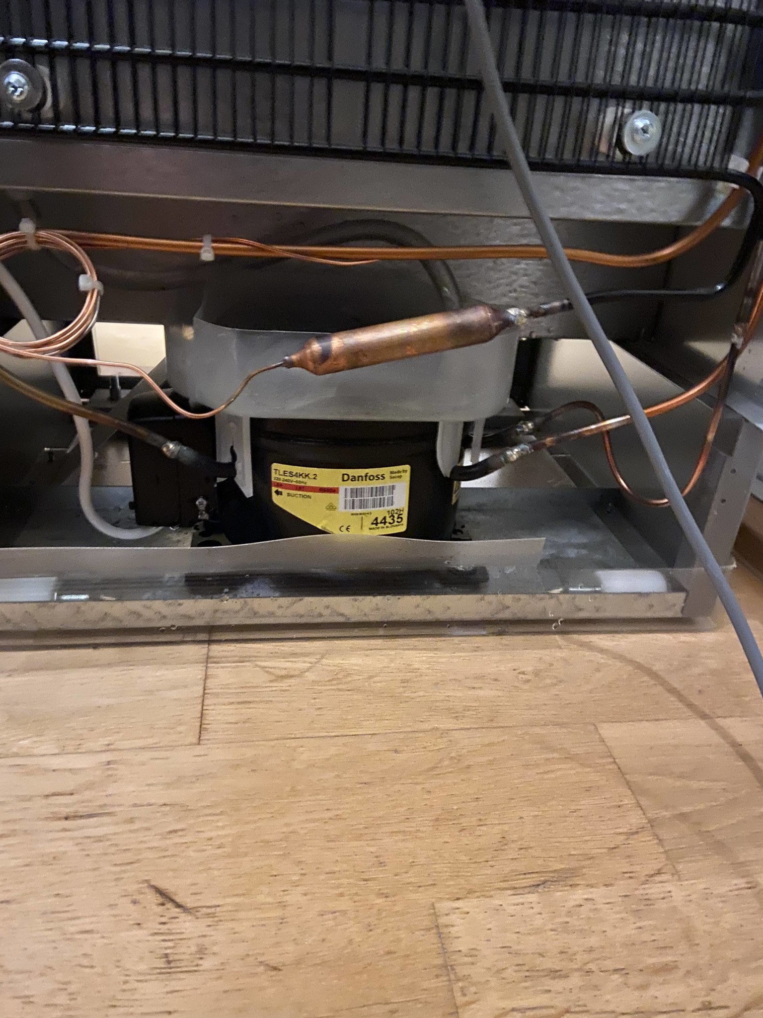

har en vinkyl hemma som jag märkte att den har börjat läcka.
I förrgår började kompressorn låta konstigt så stängde av kylen och idag märkte jag att det var blött på golvet.
Det var den vita ”koppen” ovanpå kompressorn som var helt full med vatten och vattnet hade runnit över..
bara att kasta kylen och köpa nytt?
har slagit på kylen nu och den låter som den bör, kompressorn jobbar på som vanligt. Men är lite nojig, vill inte ha samma problem igen…
hoppas på råd

Jag torkade rent allt och slog på kylen igårkväll och kompressorn låter normalt och inget mer vatten har läckt.
Kan det ha varit något tillfälligt? ‍♂️
Nu kan jag inte din modell men den koppen brukar vara till för att samla upp smältvatten inifrån kylen som bildas vid automatisk "avfrostning" av kylelementet. Tanken är att det lilla vattnet som skapas inuti kylen ska samlas där och dunsta tack vare värmen från kompressorn.
Blir det onormalt mycket vatten där som inte hinner dunsta måste det rimligen bero på att onormalt mycket vatten skapas inuti kylen. Har du precis fyllt på den eller på något annat sätt förändrat dess "driftsförhållande"? Kanske ställt in en öppen behållare med vatten eller något liknande?

Eller har dörren inte varit riktigt stängd / tätlisten skadad ?

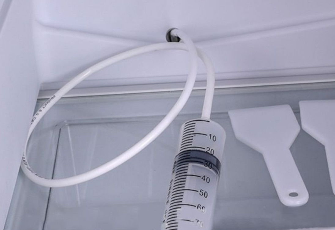

Lägger in en bild. Vattnet som bildas vid "avfrostning" av kylelementet i bakväggen på kylen samlas i den sneda rännan inuti kylen, rinner ut genom hålet och hamnar i plastbaljan ovanpå kompressorn.
Ränna inne i kyl med slangen och rengöringsverktyg för avfrostning.
När allt fungerar normalt skapas inte mera vätska än att den hinner dunsta och aldrig överfyller "kompressorbaljan".
Bilden snodd av någon som vill sälja en meningslös rengöringspryl för några hundralappar där ett tops fungerar lika bra...

kompressorn har gått längre och hårdare än vad den är avsedd för, kan bero på att dörren har glipat, därav den stora mängden avfrostningsvatten i avdunstningsskålen

Jag testar och ser om det kommer funka bättre nu! Hade nyligen ställt in massa nya flaskor i kylen och kanske av misstag inte stängt den helt.
Hopps den inte svämmar över igen, tack för hjälpen alla
Med lite tur/otur räcker detta som förklaring. Mycket varma saker i kylen och den fick jobba hårdare än vid "normaldrift". Du kanske kan köra den "framme/utdragen" några dagar så du kan hålla koll på "avdunstningsbehållaren"?
