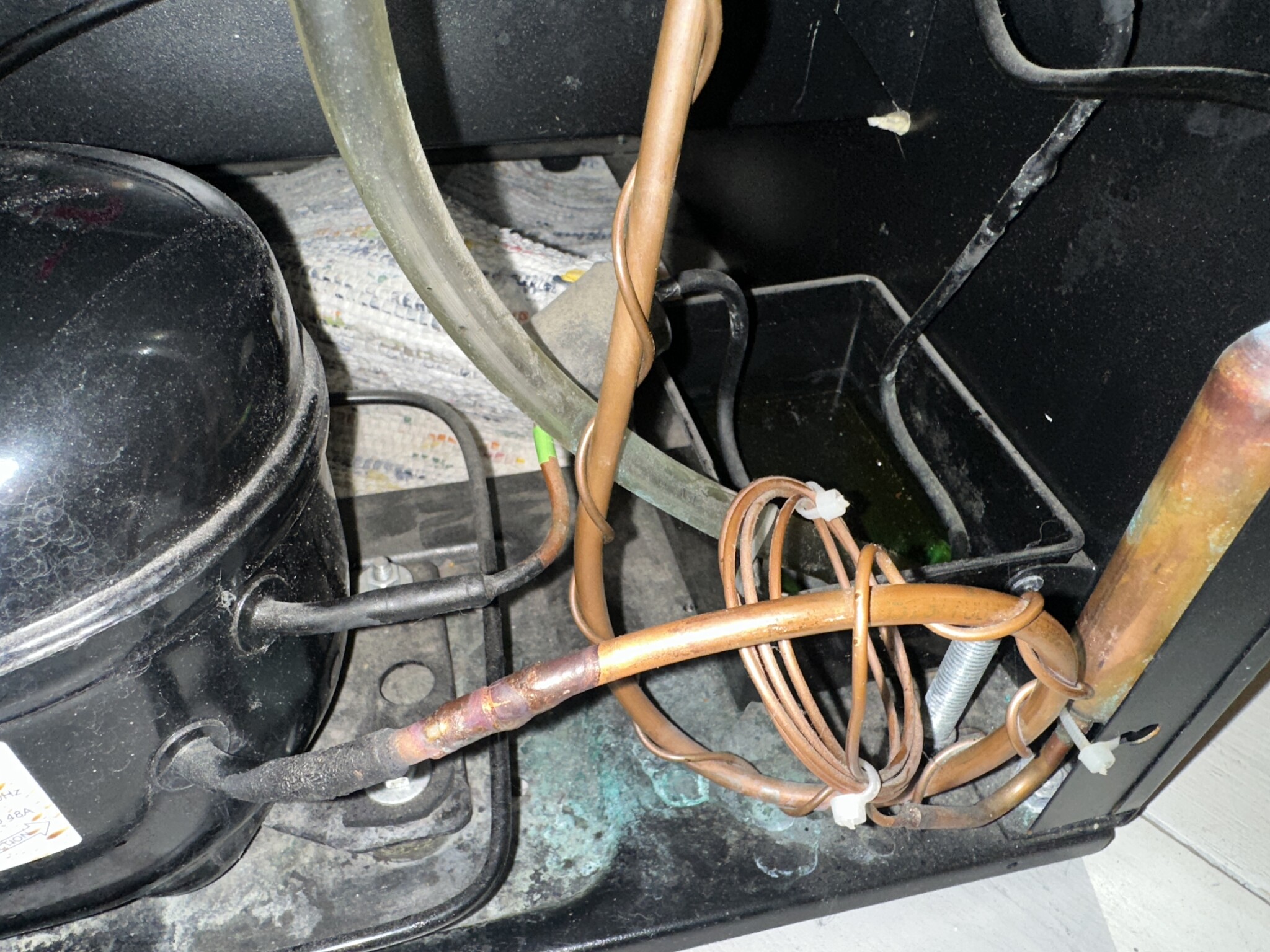

Har en vinkyl som heter KCC vdk 46d med säkert ett tiotal år på nacken, som funkat fint fram till att den plötsligt slutat kyla. Kompressorn går utan missljud, fläkten vid kompressorn går, och även fläktarna inne i kylen.
Det finns ett avrinningstråg ditt det går en plastslang, och en tunnt svart rör från kylen löper igenom det. Tråget är tomt men där botten är täckt av en oljig brun hinna (höger i bilden).
Är det någon poäng att mäta på startreläet om kompressorn ändå startar och går?
Kan det vara en termistor som är trasig? (borde inte kompressorn stanna då?)
Kan det vara köldmedium? Kan man kontrollera nivån på det själv?
  • Kompressor och kablage i vinkyl KCC vdk 46d, bredvid avrinningstråg med oljig brun hinna.
  • Kompressor och ledningar till en vinkyl, med ett avrinningstråg täckt av en brun oljig hinna synlig till höger på bilden.

Menar du att du ser spår av en reparation? Som dessutom gått på tok?

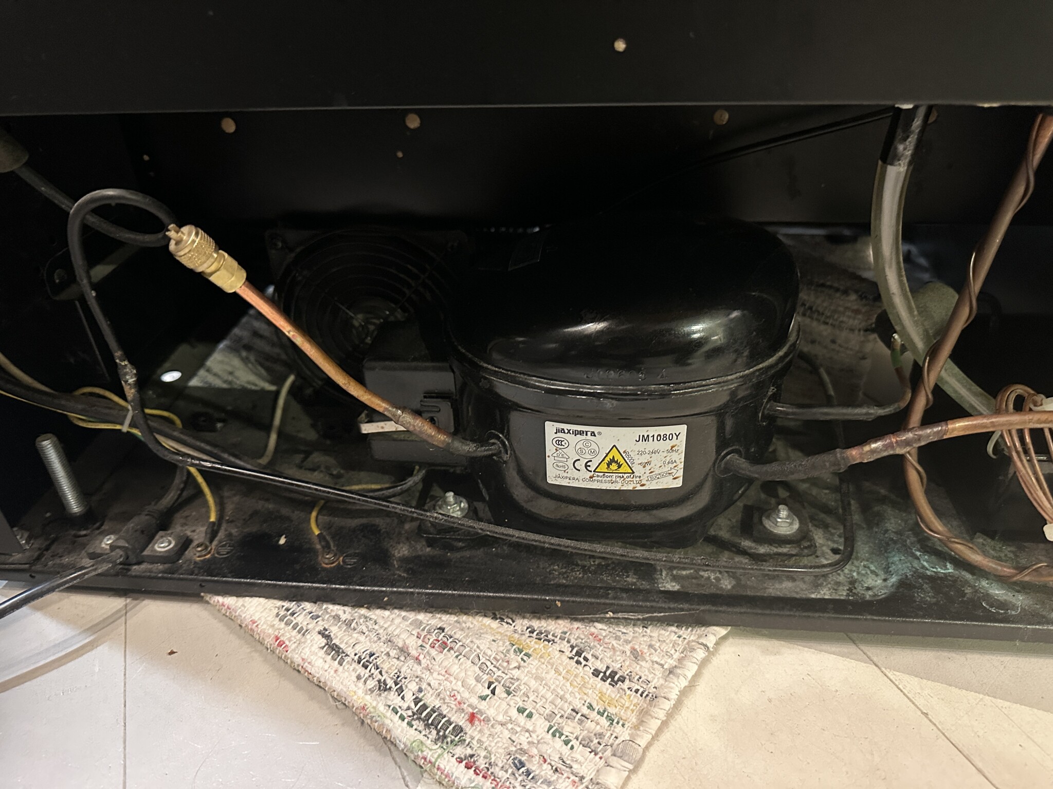

Blev också fundersam brukar det sitta en schraderventil från fabrik?
Den jag menar är mässingsventilen på röret till vänster i första bilden.
Det är en ventil för att fylla gas och fabrikslösningen brukar vara ett ihopnypt rör som man lött igen änden på då de vill hålla nere kostnaderna i produktionen
returen
sen på bollen tydligen
Det sitter en schraderventil med täcklock på vänstersidan (serviceledningen) som tyder på att man fyllt i gas i efterhand förut, normalt är det igenklämt hårt och ändan sedan hårdlött och igensmält helt gastätt och med R600a mer ofta sittande en hårt pressad hatt i koppar eller aluminium. Denna maskin använder R600a (isobutan)
Om det är restaurangmaskiner så kan det dock vara serviceventil även som original, i alla fall de som är fyllda med R404A - men den i din bild ser den rätt ny och har inte med åldern skaffat sig den patina på vare sig ventilen eller kopparröret den sitter på som matchar med resten av maskinen.
så.., man har varit där förut i och med att man lött in en serviceventil och utan att ha hittat den riktiga läckan alternativet att det är serviceventilen själv med hatt som läckt... Jag tycker själv att svarta röret som går en bit under ser lite konstig ut i något som liknar en skarv där - finns det minsta lilla spår av olja där så är det förmodligen läckan, men läckor behöver inte åtföljas av oljefläckar...

En klassiker är att det läcker på hetgasröret i kondensvattentråget.
Hmm - det skrevs i startinlägget något om fet hinna i kondensvattentråget, så det kanske fins något där.
för att prova tesen är om avskrap av hinnan försvinner och löses upp med sköljning/blandning av ganska stark blandning kaustiksoda med vatten så är det matfett/matos typiskt det som belägger ytor i kök, medans verkar det opåverkat så kan det vara mineralolja, och mineralolja kan då komma från läcka i kylkretsen.

Ok, så kan jag potentiellt fylla på R600A via den redan monterade ventilen på serviceröret och få den att gå igen? Fattar att det inte är en permanent lösning...
Om den plötsligt slutade kyla så är läckan troligen så stor att det inte är ide att fylla och köra igång.
absolut
kan gå en timme eller mer

ser nu att det är en kineskompressor
då kan även kompressoraxeln vara av
Sålde den till slut för en billig penning och köpte en ny för en dyr...
