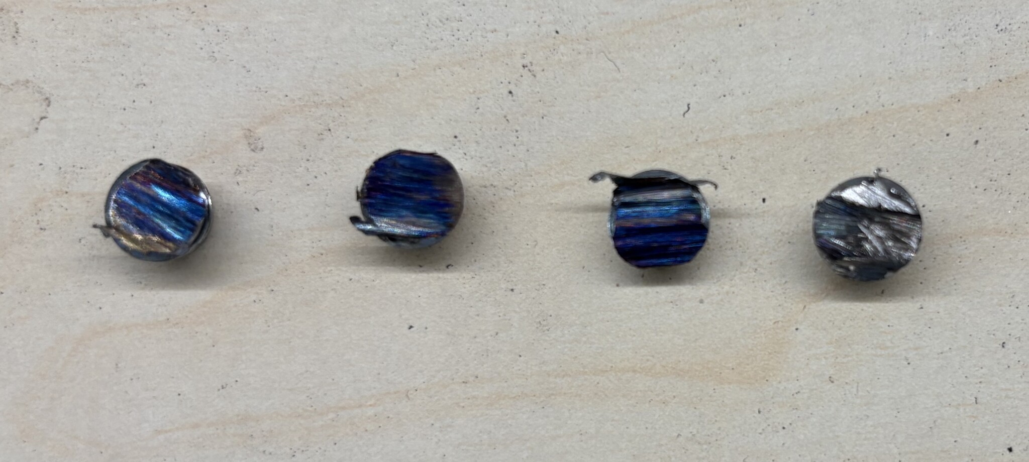

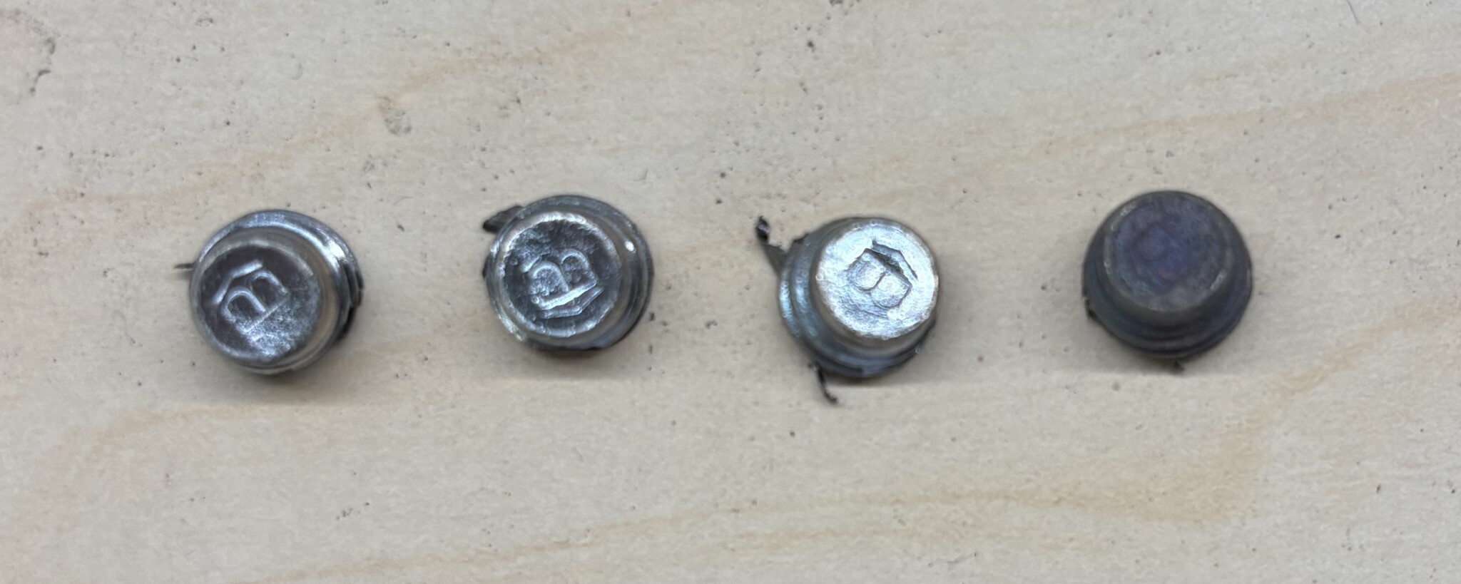

Tog fram en liten vinkelslip med tunn kapskiva för att korta av fyra förzinkade M8 betongexpander några fåtals millimeter. De tre första gick geschwint, men vid halvvägs genom den tredje blir ändan plötsligt grå och slipskivan slutar "ta", eller rättare sagt, den avverkar väldigt väldigt dåligt. Kändes plötsligt som om man hade gått på härdat stål med den. Blev orolig att skivan höll på att gå slut eller blivit skadad och riskerade sprängning, så stannade slipen tog det sista med bågfil vilket var förvånansvärt jobbigt för bara några mm. Bilder från båda sidor av den avkapade delen från de fyra arbetsstyckena:
Man kan se att de tre första har blånat i snittet, medan den fjärde har reagerat annorlunda. Den har fått en matt grå ton. Min fråga är om någon vet vad som kan ha hänt. Någon typ av spontan härdning, eller ojämnhet i materialet?

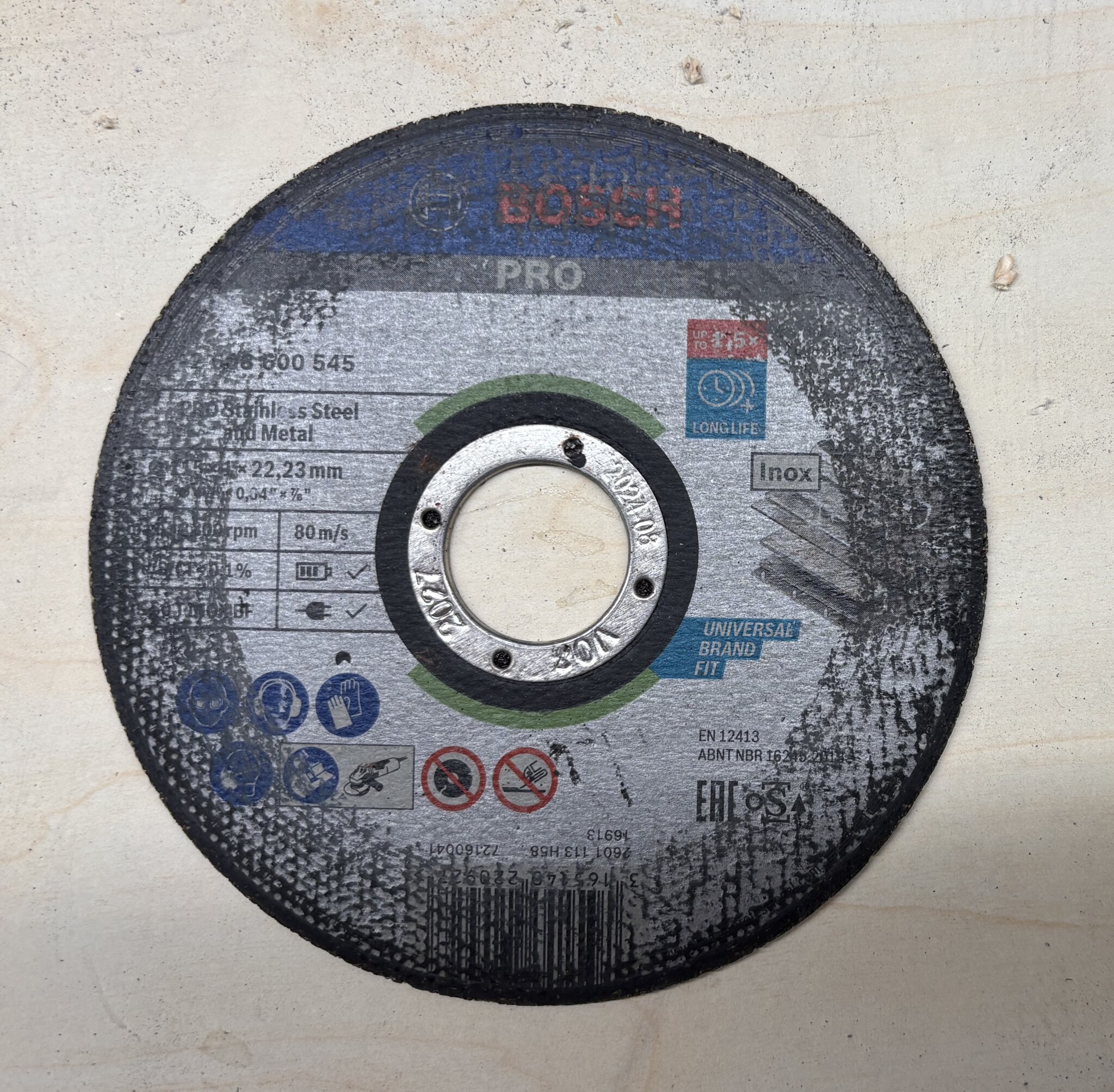

Skruvarna satt i ett skruvstäd och här skivan jag använde efter att jag demonterar den (har inte kört den sedan dess, men jag tycker inte den ser skadad ut):

Jovars, materialet jag kapade var inte både rostfritt stål och metall, utan det var enbart metall. Logiken i tillverkarens specformulering kan diskuteras, men jag var mer ute efter en förklaring av händelseförloppet än formalia.
Jag tror att färgförändringen är till följd av värme från ökad friktion. Med känd verkan så återstår ändå frågan om orsaken. Skall drista mig till att testa skivan igen om ingen direkt avråder (kanske undantagsvis bärande COVID-mask och övriga säkerhetspersedlar skivan föreskriver).

Jag har upplevt samma med de skivorna...
Det är bara att mosa på så blir de som vanligt igen...
Jag sågade 1,5 mm plåt i tio minuter, iförd full stridsmundering. Det blev snabbt bättre. Märkligt fenomen med så klent arbetsstycke, men måste väl ha varit att skivan temporärt satt igen och förlorade "stinget".
