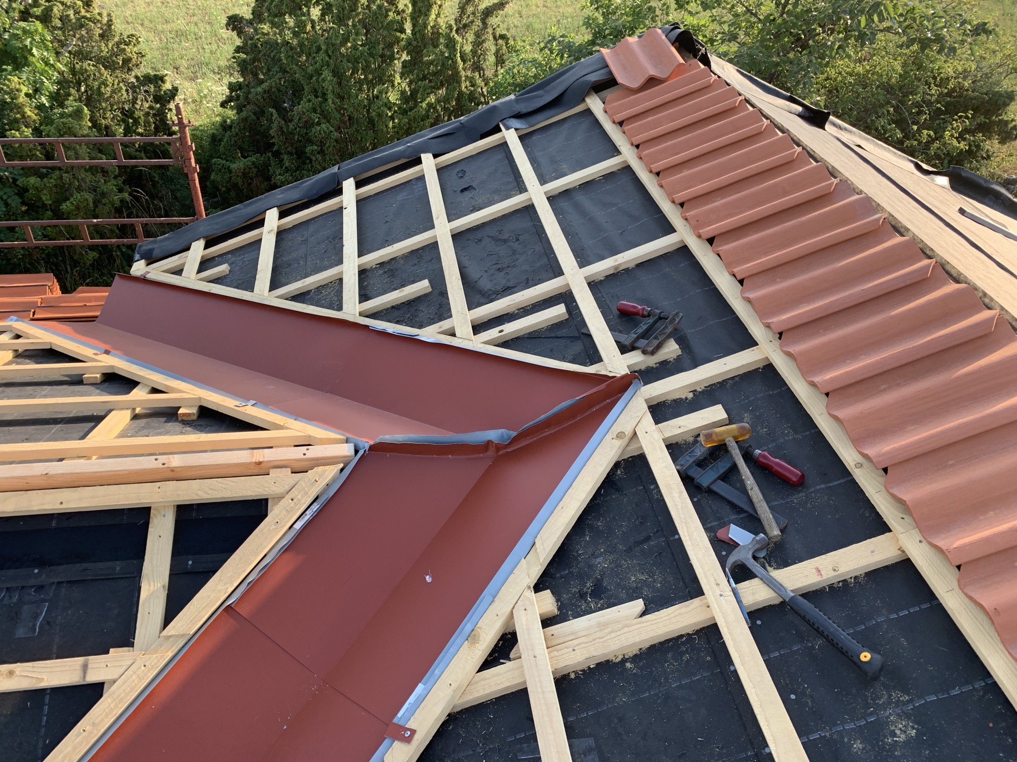

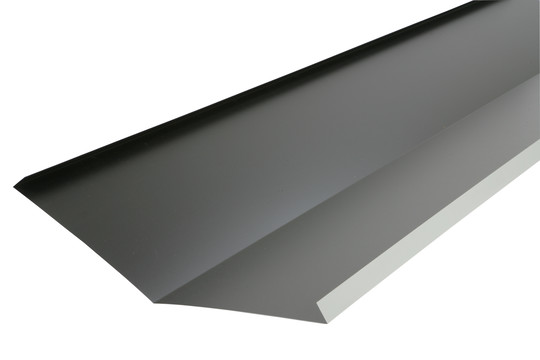

Jag gör en förstuga med lägre nock än huvudbyggnaden och ska skarva ihop vinkelrännorna i nocken. Kort sagt, hur? Dubbelfals men hur gör jag i själva vinkeln? Klippa upp, no, no?

Veck på mitten? Innan man dubbelfalsar. Det blir tjockt med plåt
Måste se en bild på nocken hur stor skillnad det är
Ja på alltihop... :crysmile:
Fast en ränndal räcker med enkelfals

Vart tar kondensvattnet vägen från pappen från det större taket t.ex. ser ut att rinna under din visade ränndal? Är det din under ränndal som tar hand om det vattnet? Novis!
