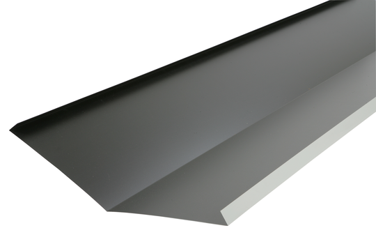

Jag lägger Vittinge tvåkupigt taktegel på en attefallsstuga med en liten utbyggnad, som har lägre takhöjd än huvudbyggnaden. Jag har sökt runt men hittar ingen tydlig anvisning. På Plannjas sida hittar jag inget användbart. Dom visa endast om man lägger med deras takplåtar. Jag är inte fan till att klura ut hur den ska monteras rätt. Det finns ju rännor som är nedsänkta, som verkar vara mer logiska att montera i läkten. Men då är dom inte så enkla att skarva ihop uppe vid nock.
Direkt på taket, låt läkten och pannorna överlappa. Använd farmarskruvar om du tänker skruva igenom plåten, jag använder klammer.
Har även sett varianter när man lägger den på läkten men det känns lite sådär

Den där plåten lägger man på läkten allt annat känns fel

Verkar vettigt. Hur avslutar man bäst i nederkant? Den kommer ju att hänga fritt 50mm från underlagspappen
Den viker du ner i rännan , kör du kil eller läkt längst ner?

Kil sitter under takpappen vid takfoten så har du vanlig läkt längst ner och får ändå rätt vinkel på pannorna. Har du ingen kil så kör man dubbel läkt eller 45x45 för att undvika att nedersta pannraden vinklar ner sig.

Jag skulle rekommendera underbeslag som pappen limmas mot om du tänker lägga den på läkten.. Annars lär det snart läcka in med lite löv och snö som driver in..

Jag har redan limmat pappen mot takfotsplåten så det får bli dubbelläkt
