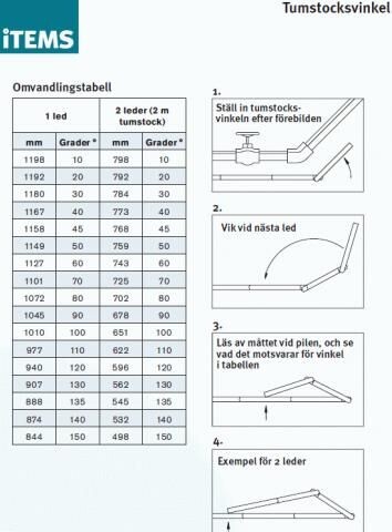

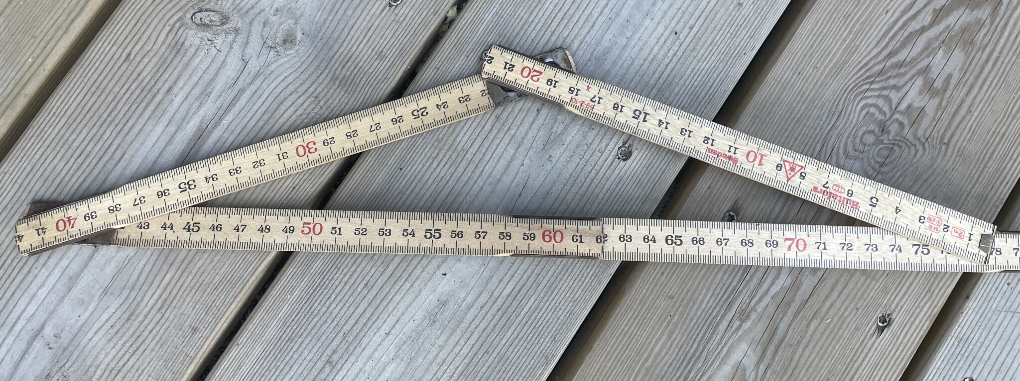

L Linda Ö #1 Medlem · 52 inlägg måndag 19:22 Linda Ö Medlem 52 inlägg måndag 19:22 #1 Hej! Är just nu ute & cyklar i min lilla förvirrade hjärna…& behöver hjälp…har ingen gradskiva eller liknande- men är lite osäker på vinkeln på detta- ska såga vindskivor! Tack på förhand! 😍
H Henrik 75 #2 Medlem · 243 inlägg måndag 19:40 Henrik 75 Medlem 243 inlägg måndag 19:40 #2 Tror denna kan hjälpa dig lite där kan du ta ut vilken vinkel du har med hjälp av tumstocken. Inloggade ser högupplösta bilder Logga in Skapa konto Gratis och tar endast 30 sekunder
H Håbbe01 #3 Husägare · Strängnäs · 3 602 inlägg måndag 19:45 Håbbe01 Husägare Strängnäs 3 602 inlägg måndag 19:45 #3 26 grader på ett ungefär får Albert Ingvar det till
