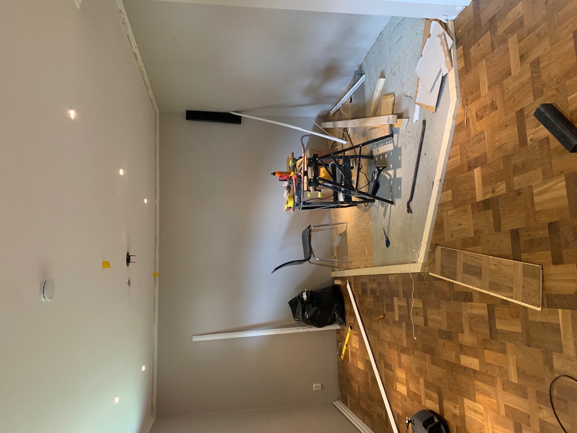

Jag håller på att att bygga vinförvaringsrum i huset och har nu fastnat i planeringen på val av kylaggregat och placering.
Vinrummet kommer efter isolering att vara cirka 6 kvm och 8 m3. Dess placering är en avgränsad del i ett rum som varit och kommer att vara gym på cirka 20 kvm, efter avgränsning och "i vinkel"), se bild.
Upprört rum med trägolv och oisolerade väggar där vinförvaringsrummet planeras, med byggmaterial och verktyg utspridda.
Bakom en av väggarna till vinrummet ligger en bastu.
