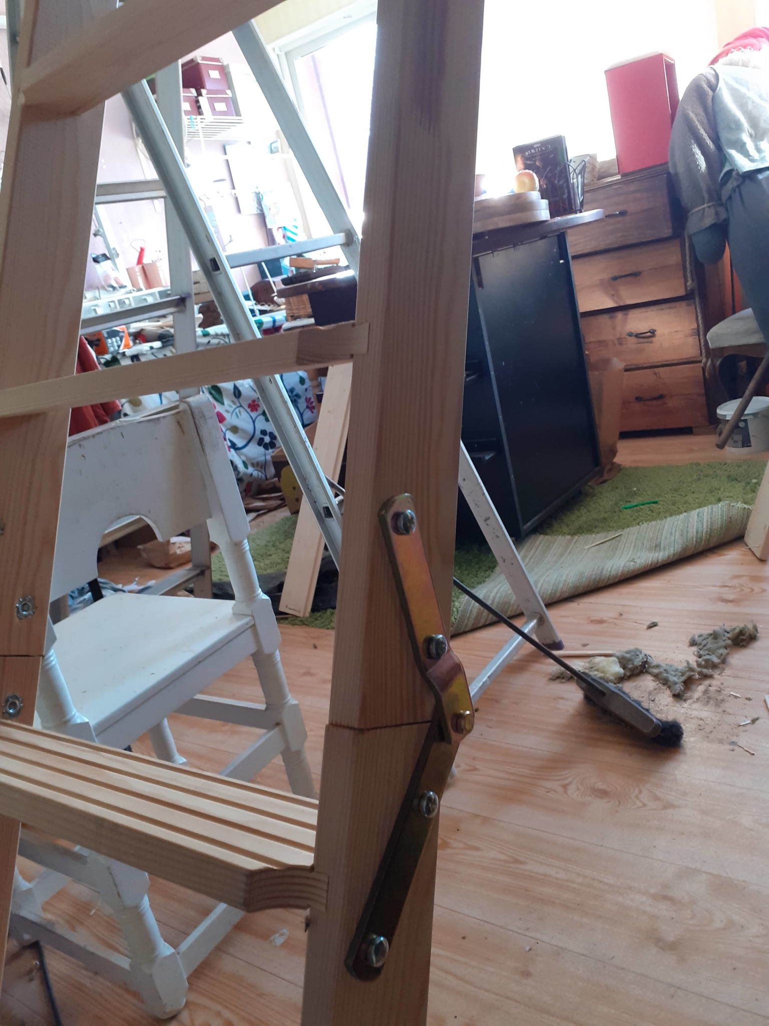

Monterat...men varför viker sig stegen :( Nybyggd trästege som ser ut att vika sig med inredningsdetaljer i bakgrunden.
  • Metallbeslag med skruvar på trästeg vars position gör att stegen ser vikt ut.
Stegen är för lång

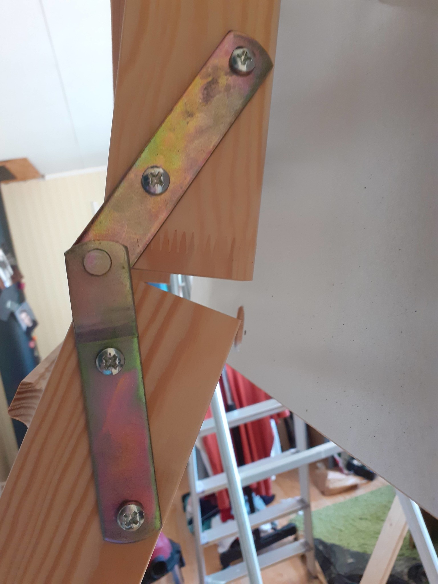

P
Metalliskt gångjärn med fyra skruvar monterat på trästolpe, med en osäker fastsättning.
Det gångjärnet måste ju vara fel väg?
är inte det nedre tvärtom.
Eller ska det fästas i luckan för att bli stabilt:

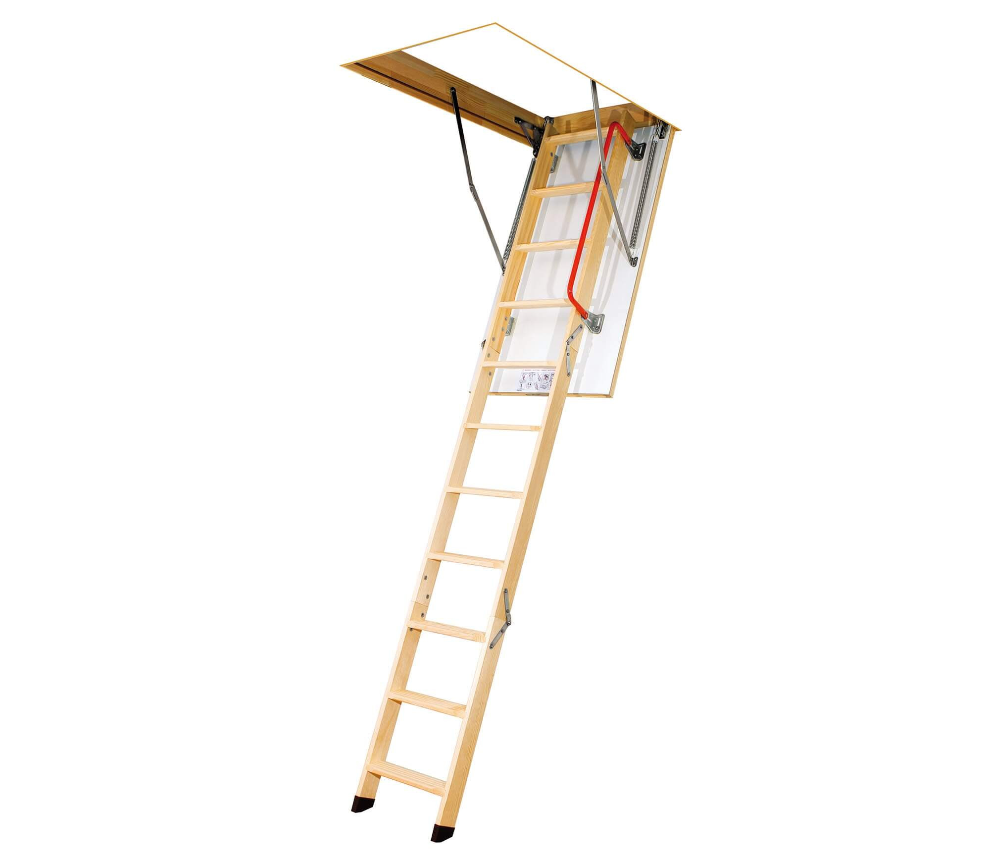

  • Inbyggd vindstrappa i trä öppnad mot en vit bakgrund.
Kollade precis och så där sitter mina gångjärn.
Har du samma stege?
P
Har du samma stege?
Nä, jag har ingen stege! sitter din fast i luckan som på bilden? gångjärnet måste väl vara den vägen för att kunna vika ihop stegen antar jag, fribärande utan luckan som stöd/stopp funkar det väl inte?
Ja min sitter fast i luckan OCH står på golvet.
