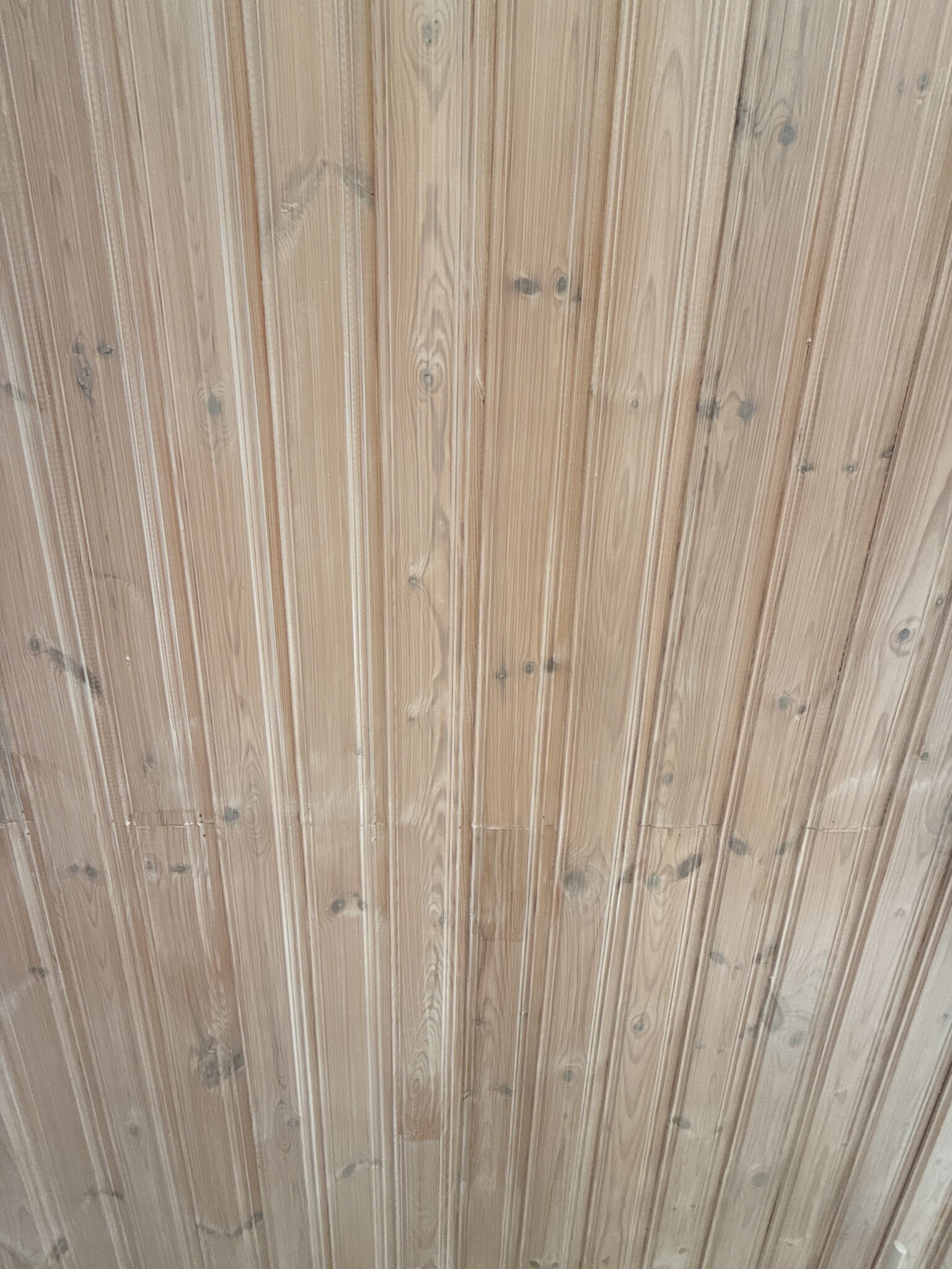

Vi funderar på att sätta en invändig vindslucka med inbyggd stege. Vi vill dock inte ha med vit standardskiva som ytskikt utan vi vill kunna använda oss av nuvarande panel vi har i taket, så det smälter in.
Har något av er erfarenhet av att modifiera en standardlucka på det viset? Vill helst inte bygga en lucka helt från scratch.

  • Trätakspanel i ljust trä med vertikala ränder och kvistar, del av diskussion om inbyggd vindslucka.

Det borde inte vara något problem att montera luckan lite högre och skruva panel på undersidan. Kolla om det inte finns stegar som redan har en lite tunnare skiva som du kan sätta panel på.

Hur gjorde du tillslut? De vindsluckor jag sett hittils fälls ned så att underdelen ligger mot bakstycket när den är nedfälld. Då finns det inte utrymme för panel, eller så mosas den. Kanske om man monterar högre och har en separat platta med magneter eller nått? Så tar man bort den innan luckan ska öppnas. Det lär ju inte hända så ofta ändå.
Hej. Hittade ni någon lösning? Står inför samma problem. Skulle gärna vilja klä luckan med befintlig panel.
