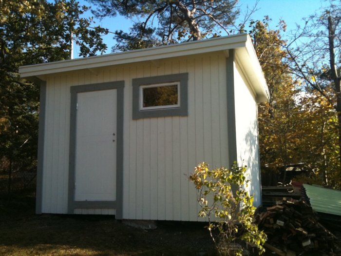

Ska bygga en enklare redskapsbod med pulpettak på ca 5-6 kvm. Taket görs av råspont med papp som ytbeläggning. På takets kanter sätter jag vindskivor och vattbrädor i trä, vid takets nedre lutning fotplåt och hängränna, men hur ska jag göra vid den övre kanten på taket för att få det tätt? Sätter man vindskivor där också?
Jag hittar inga bra bilder eller exempel på hur man brukar göra så om någon har en länk eller bild vore jag tacksam
Tror inte man brukar sätta någonting, el åtminstone gjorde man inte det förut.
Med bara takpapp är det kanske inte fel att sätta en minimal liten plåtkant, typ fotbleck som bara går ngn cm nedanför råspontens undersida.

i överkant brukar man sätta vindskiva i plåt för att skydda mot regn och snö anors blir ju taket inte tät.
Jag satte vindskivor och plåt även på höga sidan

Ok, tack för svaren! Då får det bli vindskiva även på höga sidan.
Vattbrädor behövs kanske inte? Bara en vindskiveplåt som täcker vindskivans överkant och en liten bit in över taket?
