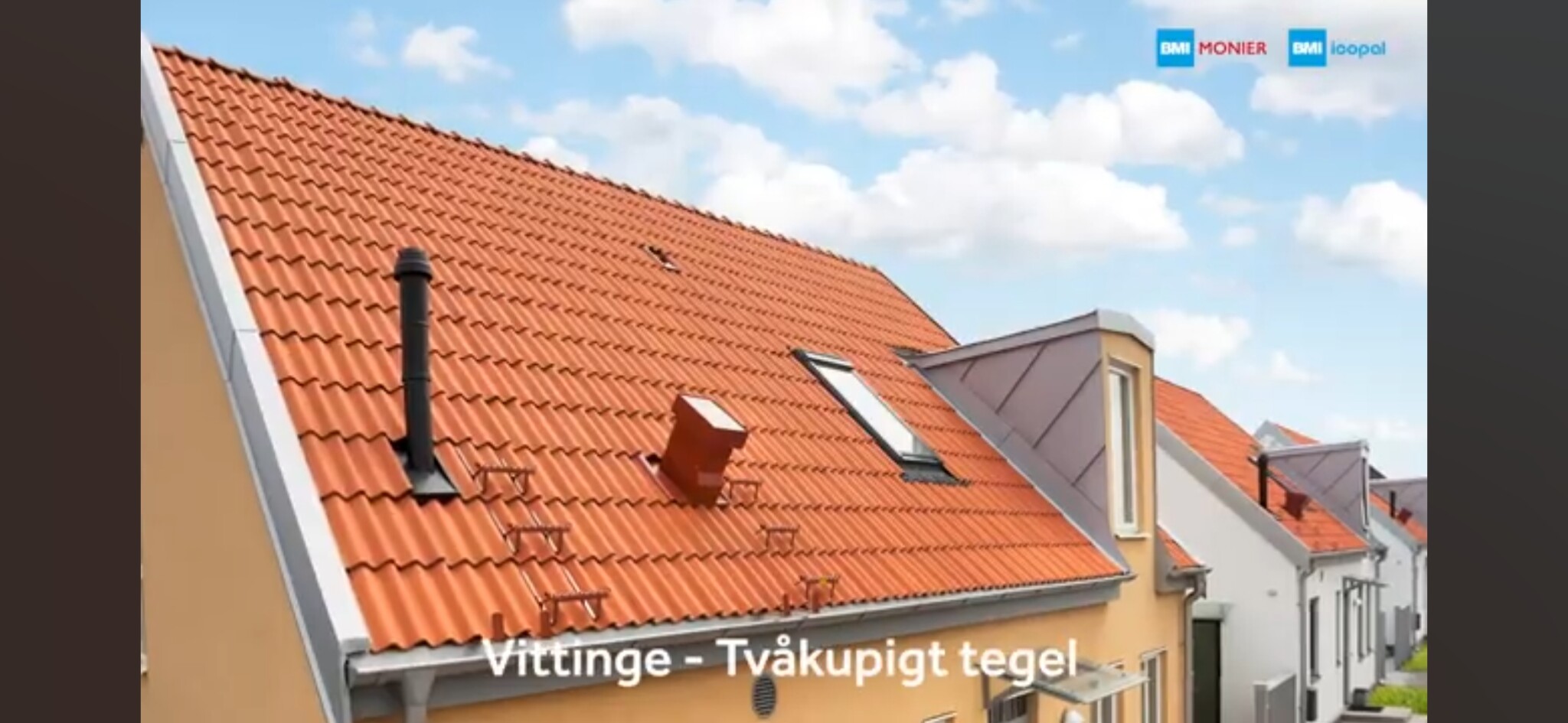

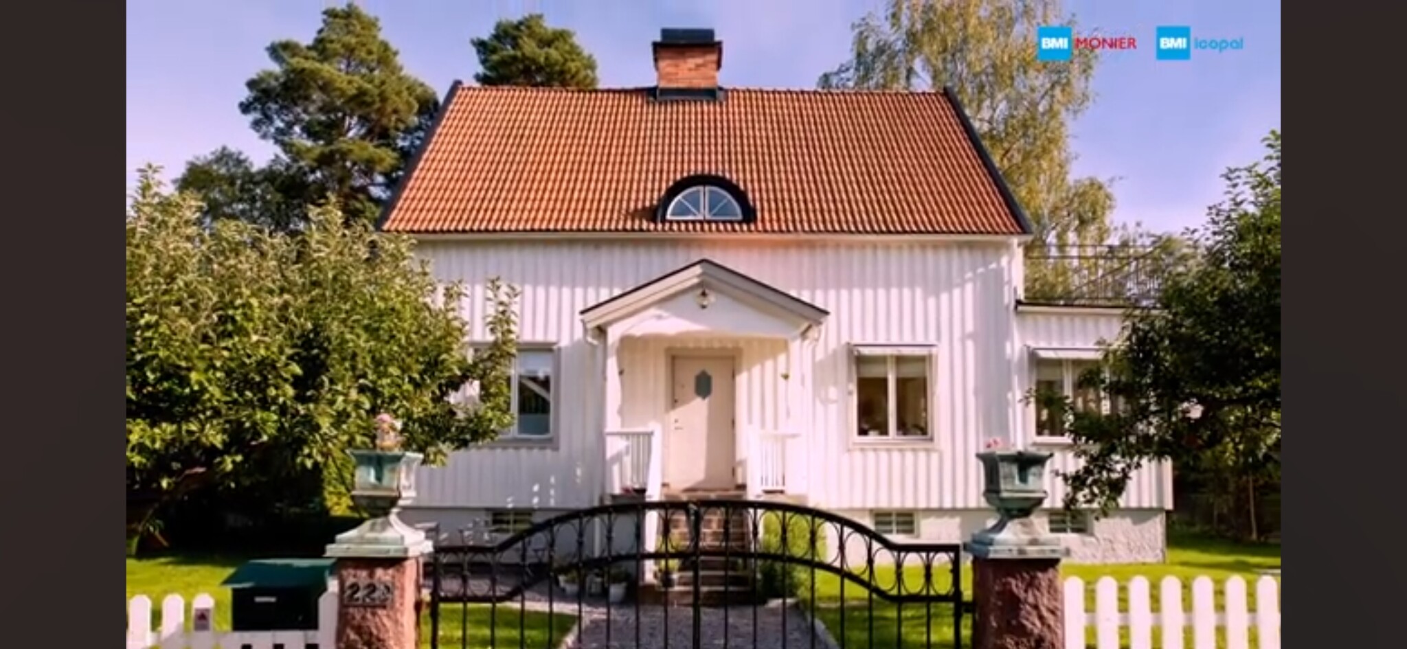

Angående nockpannan över eller under. Jag har frekvent sett bägge varianterna, dvs plåten såväl över som under nocken. Vid ett brant tak placerats nockpannan ofta under eftersom den branta vinkeln skapar mycket utrymme under plåten. Det kan vara rentav omöjligt att lägga nockpannan ovanför plåten om du har ett tak som lutar närmare 40-45+ grader. Jag ser här i diskussionen att en del anser att det är fel, och ja om taket har relativt låg lutning (upp till 35 grader typ) blir det jättekonstigt att lägga pannan under plåten eftersom det knappt finns plats plus att det bildas glipor mellan plåt och panna där snö och regn kan blåsa in i större utsträckning. Men har man ett brant tak är det ofta enda lösningen. Bifogar två bilder nedan från Vittinge tegels reklamfilm där de flesta taken har nockpannan under plåten (branta tak).
  • Vit villa med tegeltak, vinklat staket och träd i trädgården. Tegeltaket diskuteras i inlägget angående nockpannans placering.
  • Tegelbelagt tak med brant lutning och flera skorstenar. Texten "Vittinge - Tvåkupigt tegel" syns på bilden.
