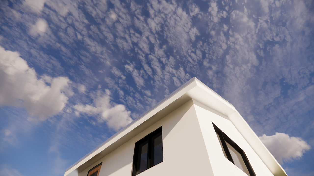

Bygger med Thermomur och kommer att ha putsfasad men vad för produkt skall man ha till vindskiva och fotbräda om man vill att dessa också skall se ut som en del av fasad (se bild)? Tänker mig att man har någon fibercementskiva eller fasadskiva såsom Steni Colour som man putsar direkt på, frågan är vad som är bäst och om det finns andra alternativ? Slipper gärna underhållet och undviker gärna trä om det går.

Jag tänker att dom enkomma skivorna för ventilerade putsfasader (t ex gyproc aqua-nått) borde fungera perfekt. Med Bockade rännskrokar och genomtänkt plåtarbete bör det fungera och hålla länge.
Hade ett snack med hantverkarna idag, ett av förslagen är att ha 45x95 reglar eller dylikt mot husfasaden direkt (skruvas in i Thermomur) under råspont, likadant längst ut (skruvas uppifrån genom råspont) - dock 4cm indraget från kant samt reglar emellan dessa. Man tar sedan cellplastskivor med 3cm tjocklek och lägger runt dessa och därmed bygger en låda som det går att putsa på.
