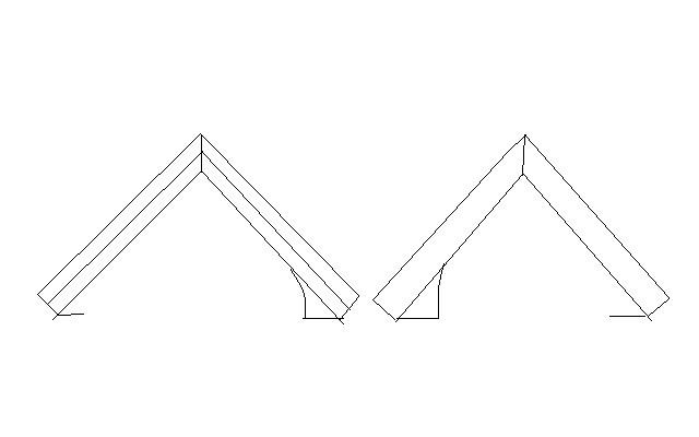

tidigare hade vårt hus 1 bräda som vindskiva med en rundad avslutniing nertill.
nu när vi byter tak (o bygger till) så har byggaren vi använt beställt hem virke för att ha 2 skivor på varandra( som de flesta hus har nu).
Är det bäst att ha 2 eller är det bara tycke o smak? jag hittar exvis 195 höga skivor som kan användas som vi hade förr.
vad ansr ni är bäst och varför?
finnsdet högre brädor?
se bild för förtydling(kanske)

En bräda tenderar ofta att slå sig och vrida sig, för att minimera detta så fräser man spår på baksigan av breda brädor. Skulle inte satsat på 1 om det inte är en designfråga som förändrar husets karaktär.
