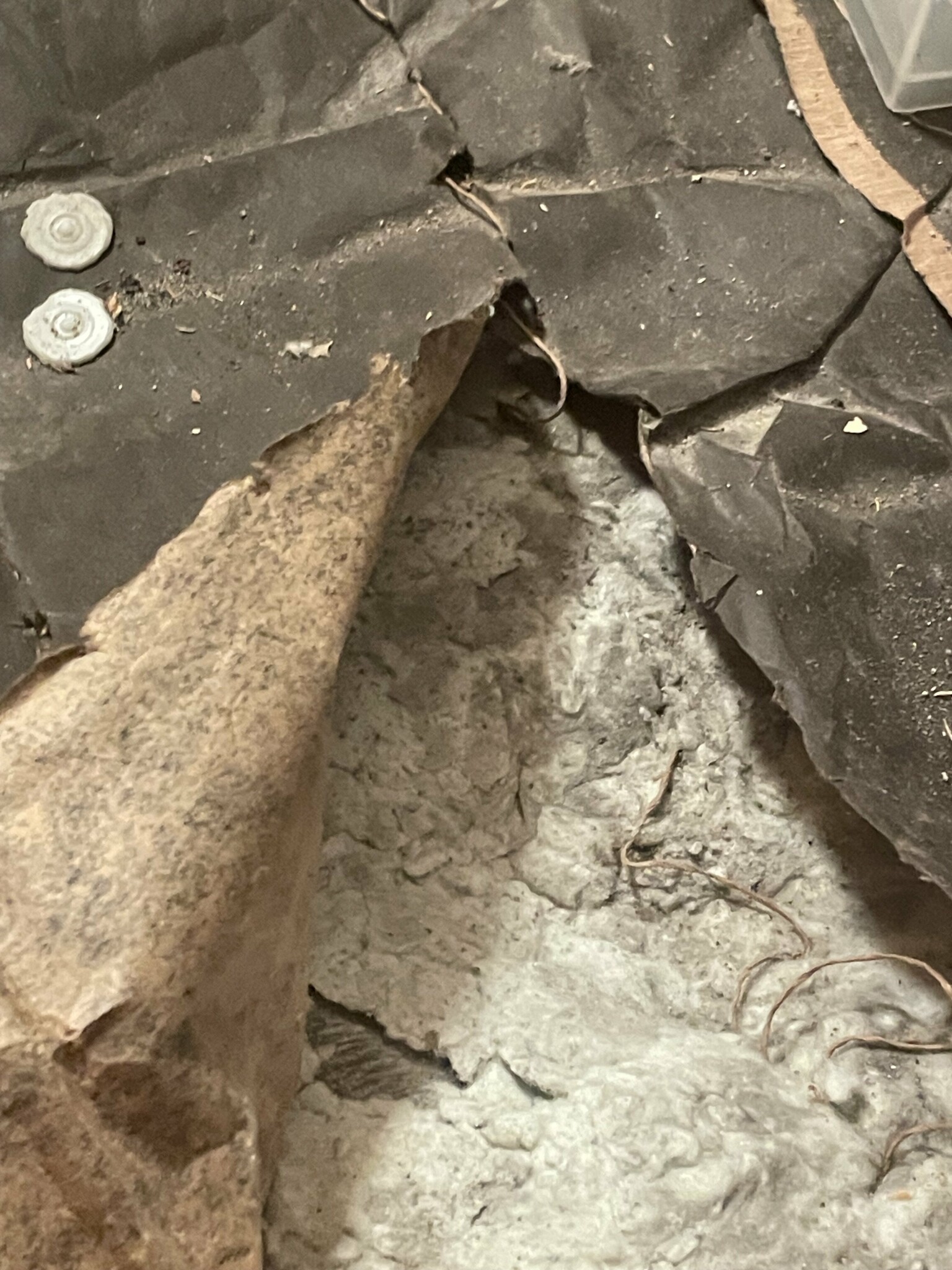

Jag har läst ALLA inlägg här o googlat runt vilt men är fortfarande osäker. Vi har en 40-tals sommarstuga med begränsad isolering på ö (vi får allt göra jobbet själva). Den användas mer o mer över året, utom möjligen dec-feb. Vi har alltid grundvärme på. Vi har bytt ut fönster o tänker installera luftvärmepump. Vi ska ha kvar kallvind men funderar på att isolera vindsbjälklaget lite (till reglarnas höjd ca 15 cm) o lägga ut golv på mitten, där det är högst i tak. Total yta ca 55 m2, golvet blir ca 25 m2. Isolering idag är supertunnt o ligger fläckvis, endast ngn cm, se bild.
Kommer det göra nån skillnad? Måste man verkligen ha fuktspärr för sån tunn isolering, läst nånstans att under 20 cm behövs det inte. Sugen på krattull (lösull man kan sprida ut själv) eftersom allt är så snett o vint. Hjälp!
