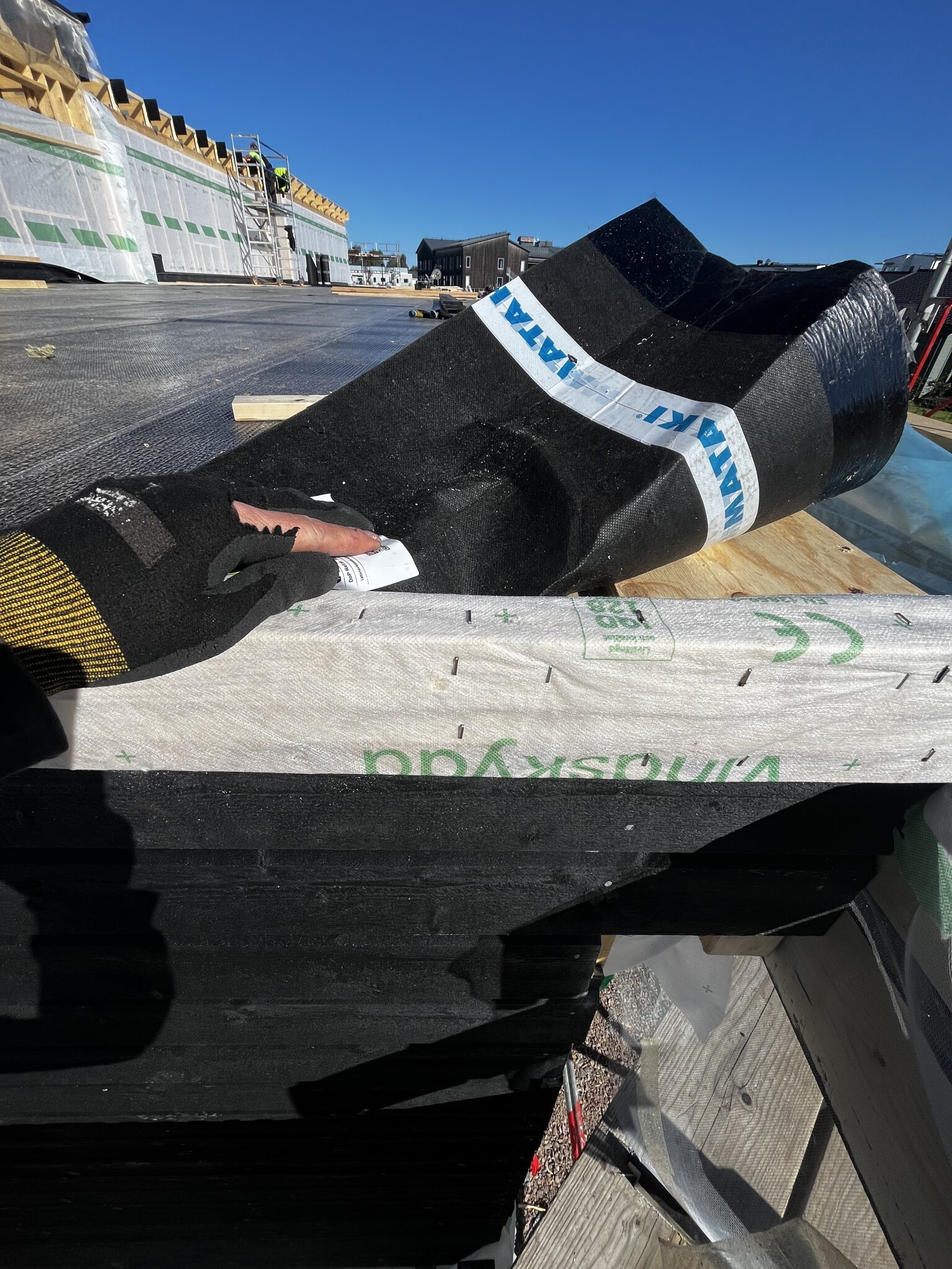

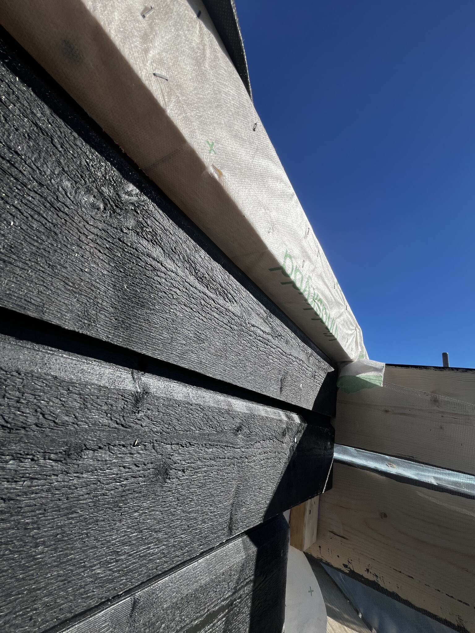

När ni monterar vindduk.
Monterar ni den då upp till takutsprånget, under takutsprång (råsponten) och vidare upp på 45x45 och trekantsläkten?
Jag har alltid monterat den upp bara till underkant råspont och klämt den med en 28x70.
Varför vill man göra på detta vis och vad har de för för och nackdelar?
Jag tänkte att vid en potentiell vattenläcka på taket så följer de kanske vindduk in i ytterväggen?
Fick inga direkta svar varför göra på detta vis utan att de bara skulle göras så 🤓

Vindduk är väl en sådan som sätts bakom en panel på ytterväggen. Den ska helst gå in på vinden ca 0,5 meter, ovanpå isoleringen där. För att inte vinden ska kunna smita in i eller under den isoleringen, samt hålla vindsventilationsspringan öppen, den i takfoten.

Här är ingen vind, utan det blir papptak

Men en luftning måste det finnas av undersidan av taket (råspont eller annat materiel ) Och då ska vindduken ankras så att det blir fritt för ventilationen. Samt inte få stopp någon vind att pipa in i någon isolering. Hur det ska göras kan bara ses på plats.

Se bilderna :)

Den gör ingen skada där..
