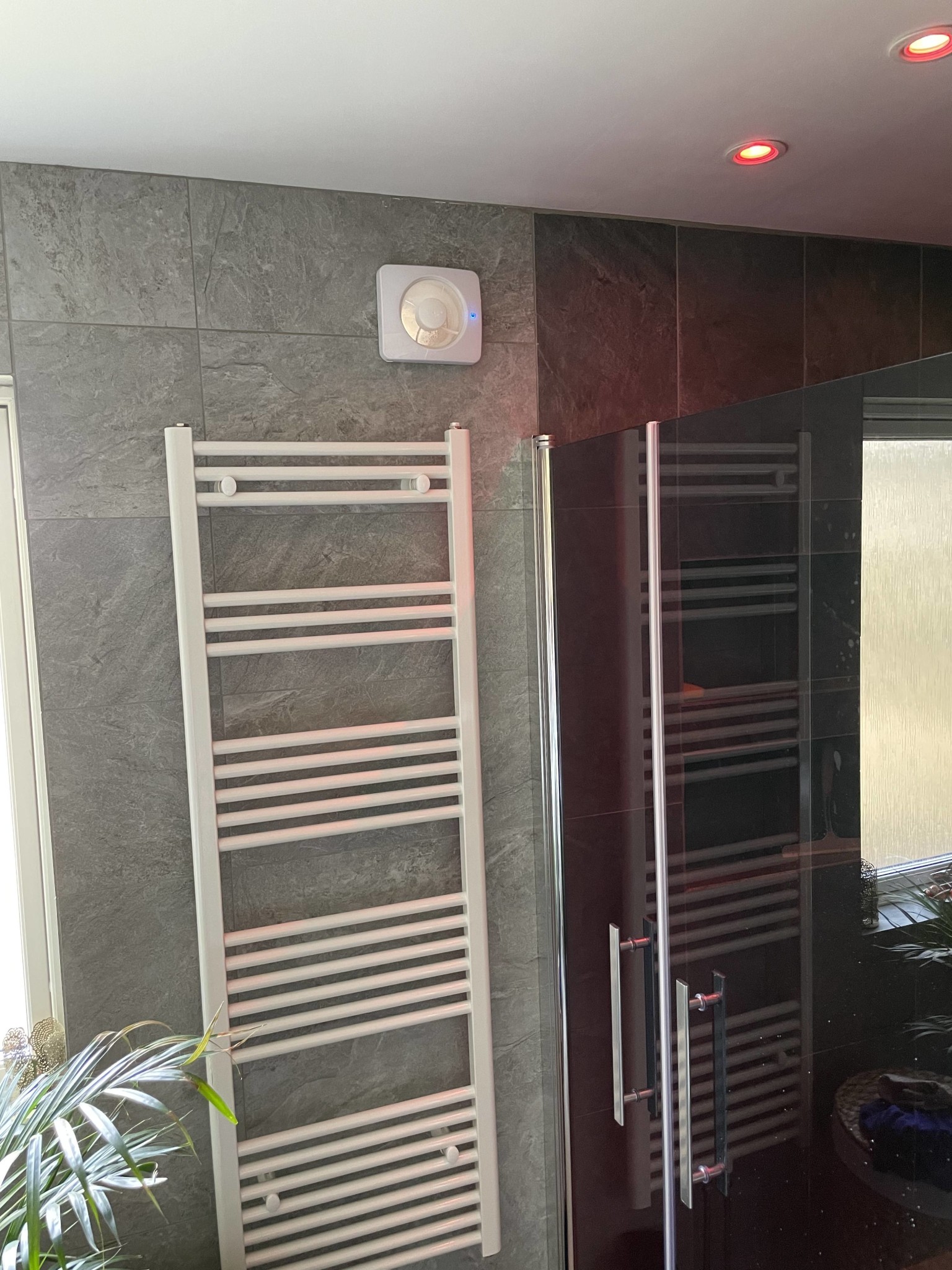

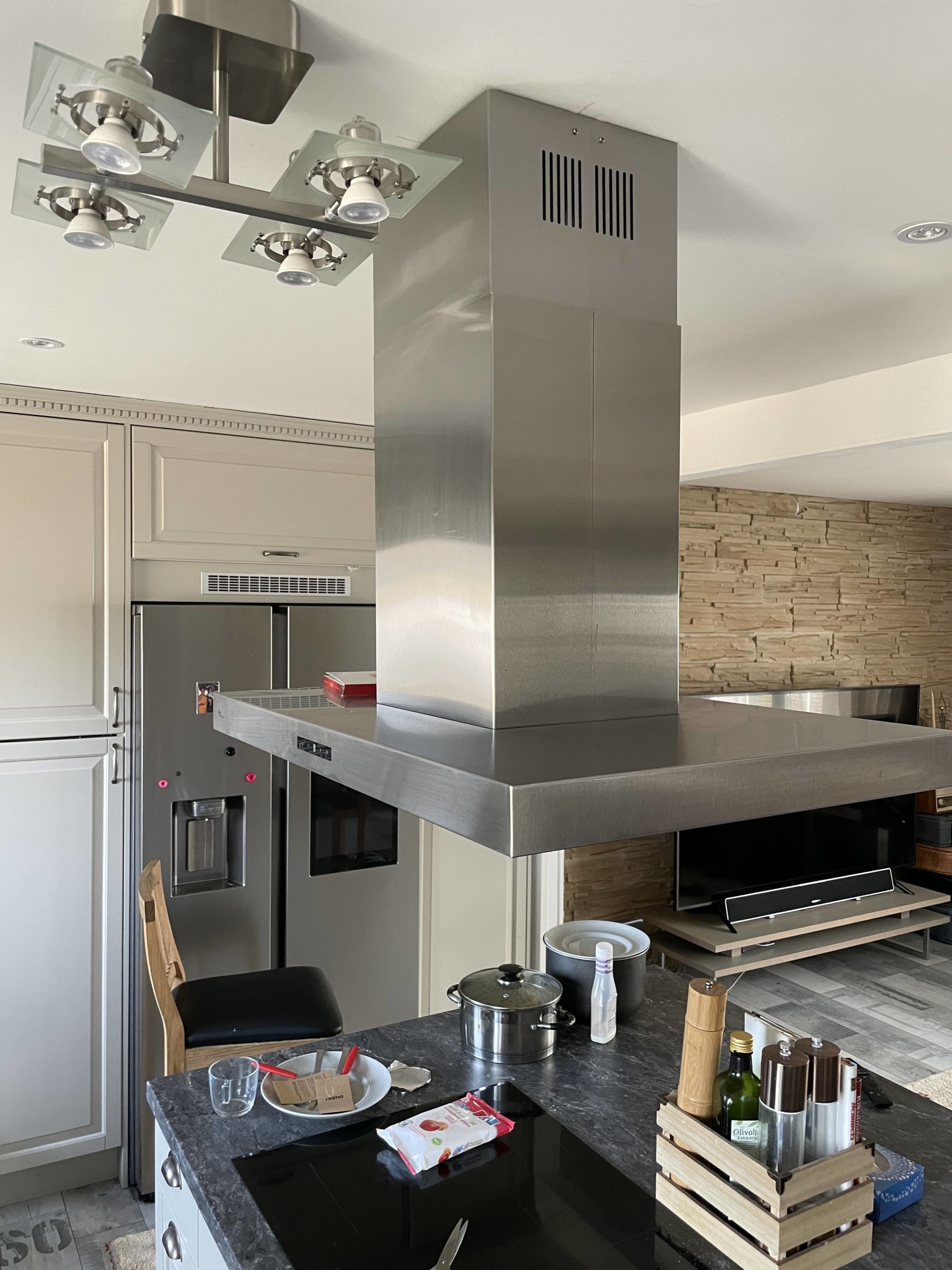

Stämmer de två förut var till köket o badrummet, efter renovering badrummet har en fläkt och köksfläkten är kolfilterfläkt ,
  • Renoverat badrum med handdukstork, ny ventilation och inbyggda spotlights i taket.
  • Rostfri köksfläkt av kolfiltertyp ovanför köksö i renoverat kök.

Här krävs ett rejält omtag. Man har fuckat med vent vid renoveringar. Kolla ordentligt hur ventrör går och fixa. Vent ska ut ur huset, inte sluta i ett bjälklag, på vinden eller liknande.
Uppenbarligen har ni för lite ventilation nu. Ni borde ta dit en ventilationsfirma som får kolla på eventuella åtgärder. Vart tar badrumsventilationen vägen?

Ja då är din nuvarande ventilation underdimensionerad. Ta dit en ventfirma som hjälper dig.
Tomy12
Luften ska dras ut från kök, alla badrum och tvättstuga. I övriga rum ska friska luften tas in
En kolfilterfläkt tar inte bort behovet av frånluft i köket. Den gör bara att det blir lite friare att välja vart man vill ha spisen.
Düsseldorff
Fast ändå typ inte eftersom kolfilterfläktar är helt värdelösa.
