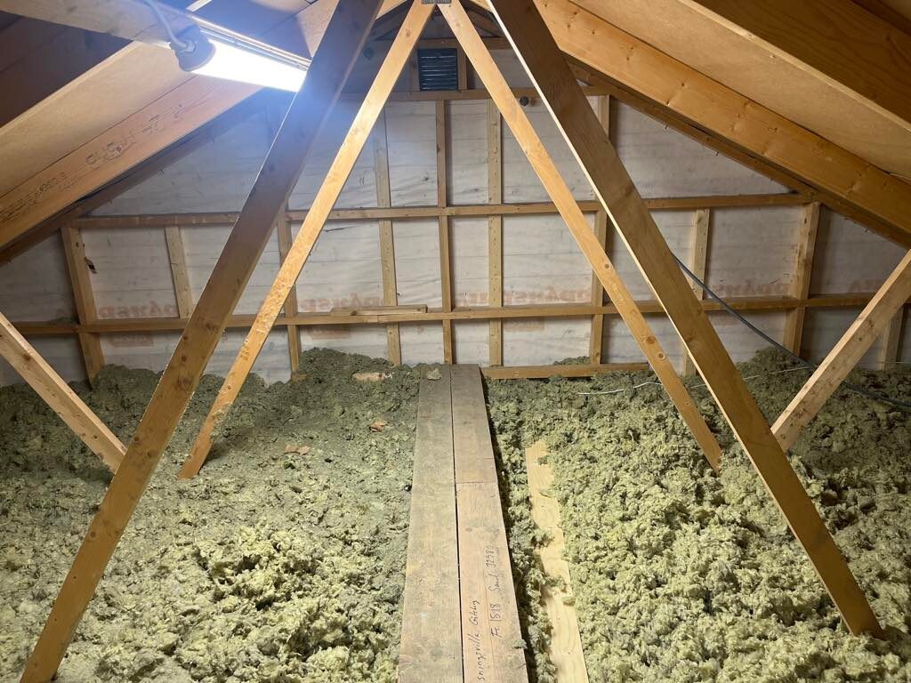

Hej, vi har enplansvilla som har vind i högsta punkt 190 och bredd 40cm, resten är lutning. Är det värd ? Vi har två pojkar som kan utnyttja utan, det blir ca 25kvm men blir det användbar ? Vi kommer landa på ca 60 000 om vi räknar isolering och fönster och allt annat. Är det värd ? Andra bild är AI skapade och det känns mycket större.
  • Vind med isolering av mineralull, träbjälkar och en taklampa.

60 000 låter lågt räknat. Har ni räknat med att ni behöver bygga om/byta takstolar? AI bilen ser kraftigt missvisande ut. Är tanken att det enligt AI-bilden även ska vara en stor yta som är öppen ner?

Spontant nej.
Möjligen som sovloft eller lekutrymme när de är små.
Bättre bita i det sura äpplet och lyfta taket eller bygga ut åt något annat håll.

Höjer det inte värde på huset då ?
Det beror lite på hur användbar ytan blir. En inredd vind med dålig takhöjd kan inte användas till så mycket mer än förvaring.

Om huset legat i gamlastan i Stockholm eller i centrala Gbg vore nog ett sovloft värdehöjande, ligger huset däremot i Östhammar eller Örebro tror jag inte att du nånsin får igen pengarna.

6m2 är en ynkligt liten yta till nästan allt, 60 000kr för att få ett ställe lämpligt att säsongs förvara julsaker och resväskor tycker inte jag är billigt, dessutom tar ju trappan orimligt stor plats på bostadsplanet så de användbara kvadratmetrarna i huset ökar nog inte nämnvärt
