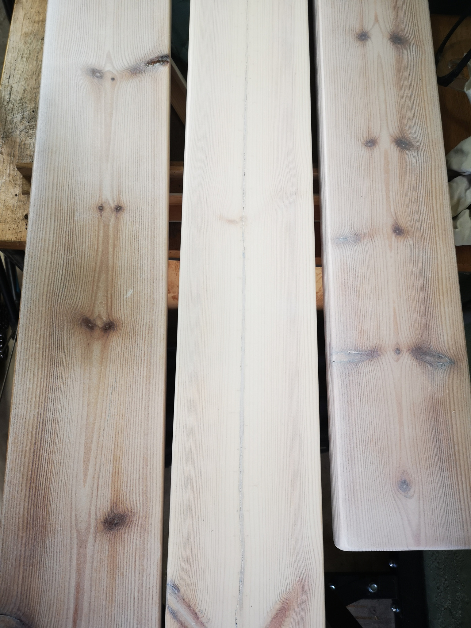

Såhär ser plankorna ut i dagsläget och det är så jag önskar att det färdiga resultatet ska vara och se ut över tid, kanske lite lite vitare men inte mer rött.
Mittenplankan är rollad två ggr med 3111. Den högra är rollad en gång med 3111 (färgen räckte inte). Den vänstra är rollad två gånger med 3111 och struken en gång med 3062 osmos luddfri trasa och som ni ser har pigmentet försvunnit betydligt.

Efter fler korsförhör i färgbutiken så har jag fått följande tips som jag tycker låter logiskt.
För att kunna kontrollera den slutliga färgen så är det bäst att bolla med så få variabler som möjligt.
Det finns också en begränsning för hur många lager vax som man kan ha på träet.
Har man pigment i toppskikten eller underhållsvaxet så försvinner ju pigmentet ihop med vaxet som slits och därför blir golven fläckvis ojämnt färgade. Där man går mycket blir mindre vitt.
Så summa summarum tänker jag att följande är bäst:
1 - en behandling med lut utan pigment.
2 - färga in till lagom vit mha oljebets
3 - skydda färgen med 2 lager opigmenterad vaxolja.
4 - underhåll med opihmenterad vax.
På så vis påverkas inte färgen av slitaget så länge man fyller på m vax där d slits mest.
Skulle det bli jack någonstans som förstör betsen så får man punkt reparera med bets plus vax.

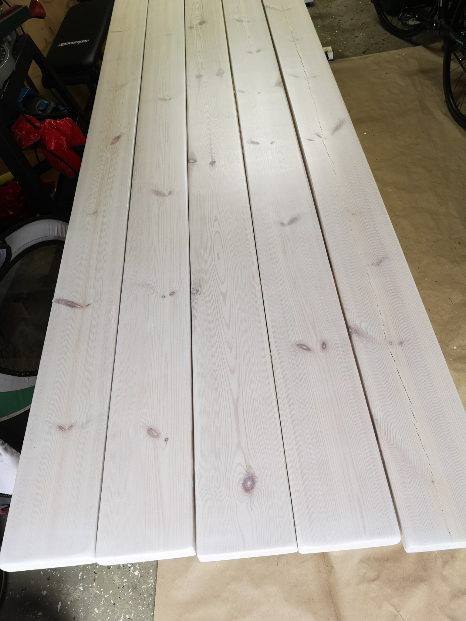

Testade att applicera ett lager dekorvax intensiv snö på en interiörplywoodskiva vi ska ha till barnens skrivbord. Den gav mer färg än jag trodde. Berodde kanske på att jag bara gick över skivan väldigt lätt med enbart 120 papper innan.
Den skivan ville jag inte ha vitare utan lade bara på ett lager hårdvax mått 3062. Provade först med en liten roller jag hade hemma, men då blev det knottrigt, provade istället med en liten trasa men det var svårt att inte få ränder. Ska man slipa lite lätt innan jag lägger på ett sista TUNT lager?
På deras skrivbord spelar det inte så stor roll, men på plankbordet eller andra kommande saker vill jag att det ska va snyggt.

Resultat blev skitbra! Exakt så som vi ville ha det. Ruskigt snyggt, väldigt tåligt och lättskött.
Kunde ju köpt osmos egna produkter men de är bra dyra och gillar ändå att kunna ta vad man haver. När det kommer till trasor/skurnylon eller gamla använda rollrar kan jag kasta dem efter användning. Men inte penslar/spar dukar eller nya rollrar etc.
Men vad kan jag göra rent dem med?
funkar lacknafta borde funka istället för osmo pensel tvätt?
