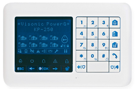

Här är den nya knappsatsen. Visonic verkar ha lyssnat på kunderna och tagit fram en perfekt hybrid. Fortfarande bara 15 cm på långsidan. Dock har den inte kommit till sverige än.barfotalasse skrev:...
