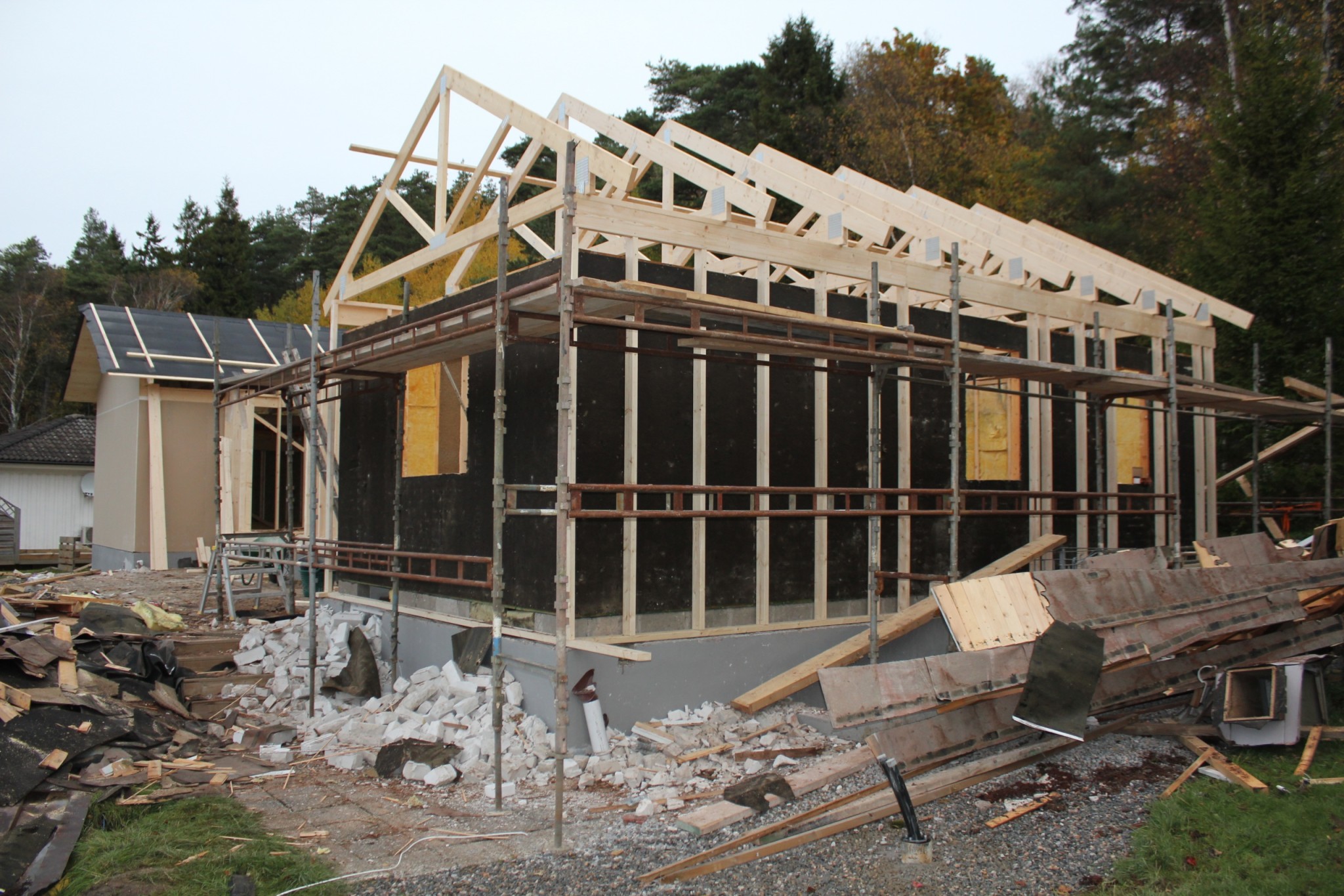

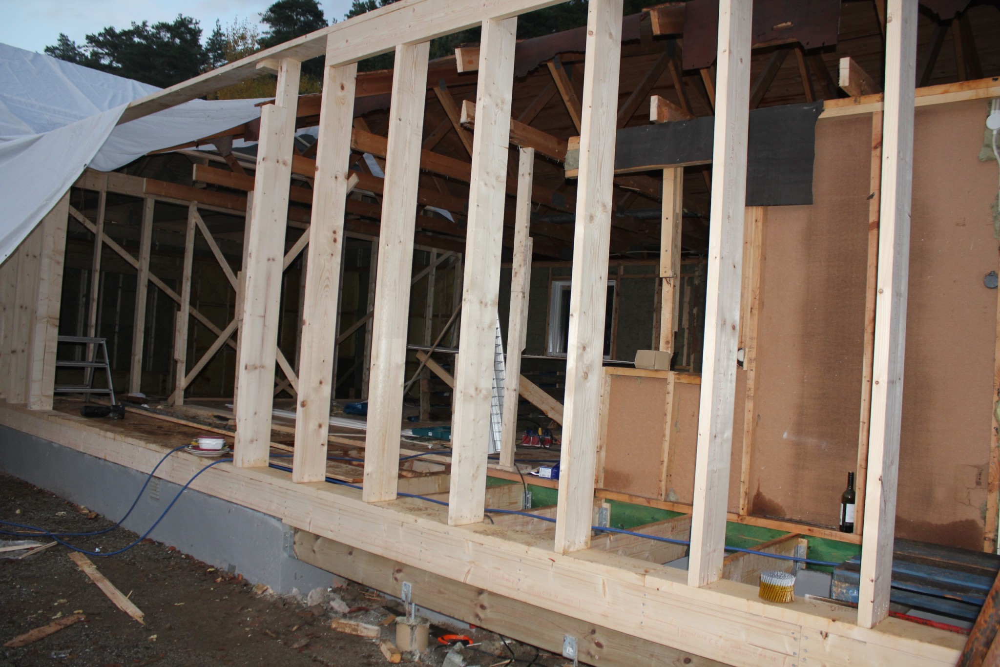

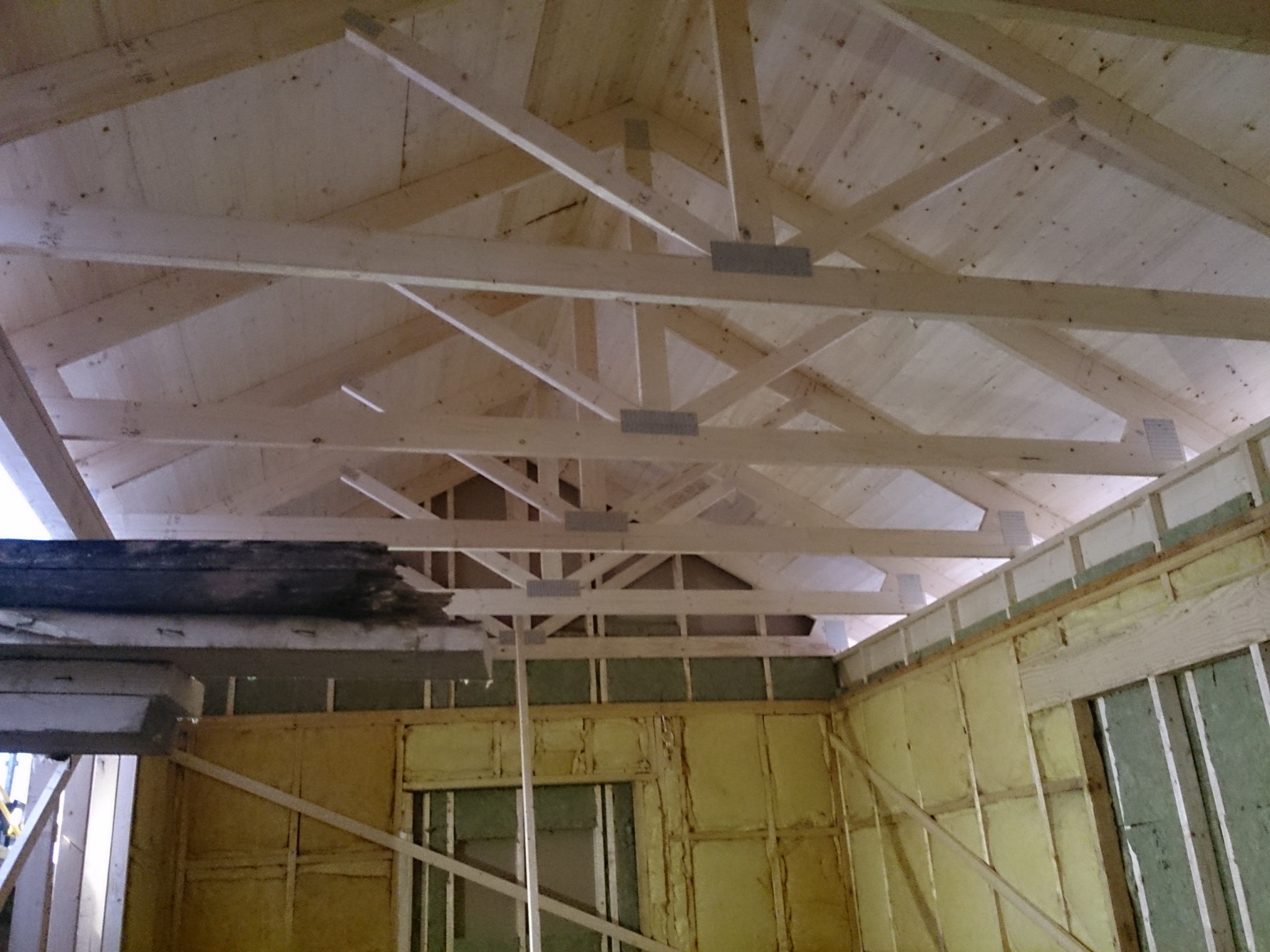

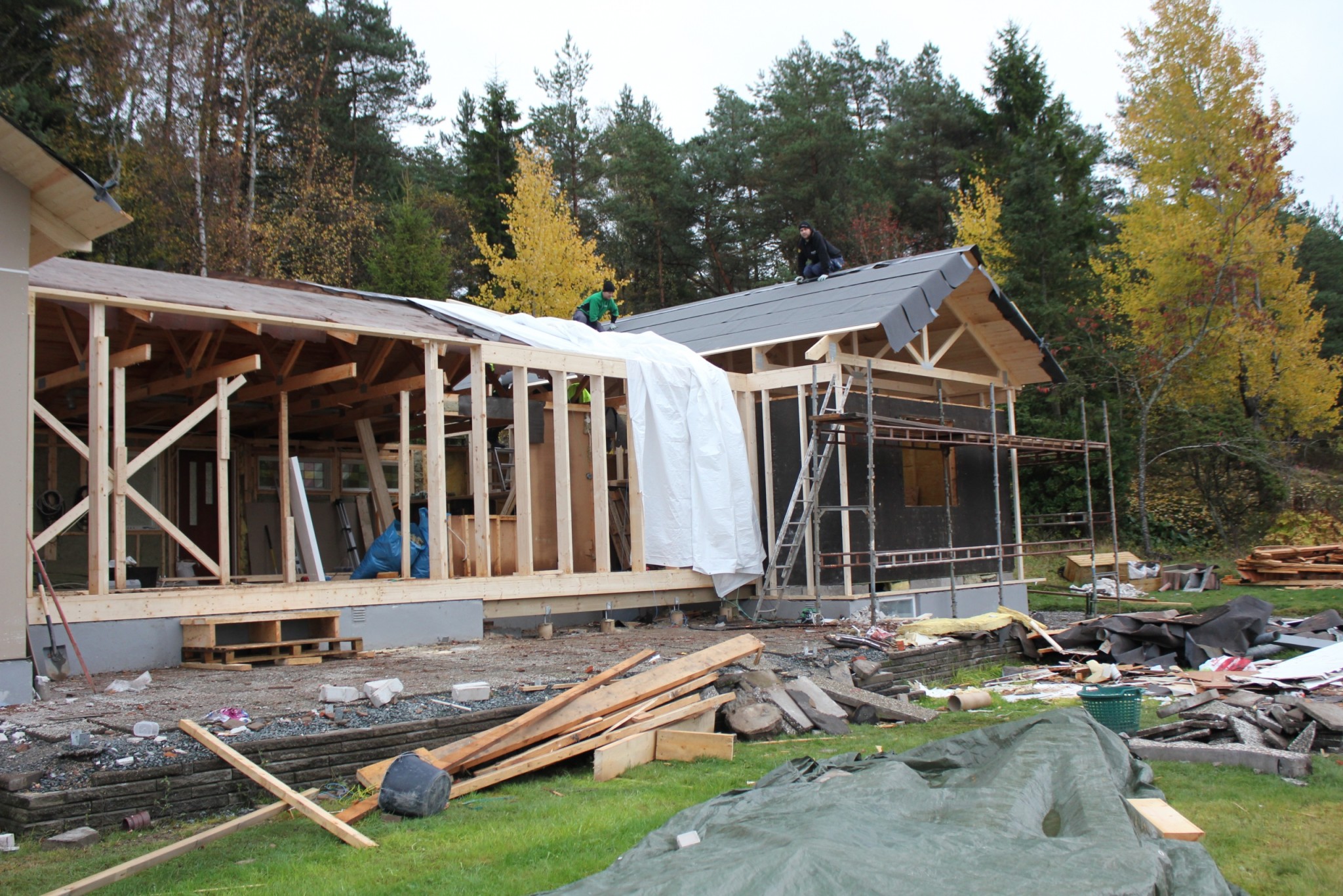

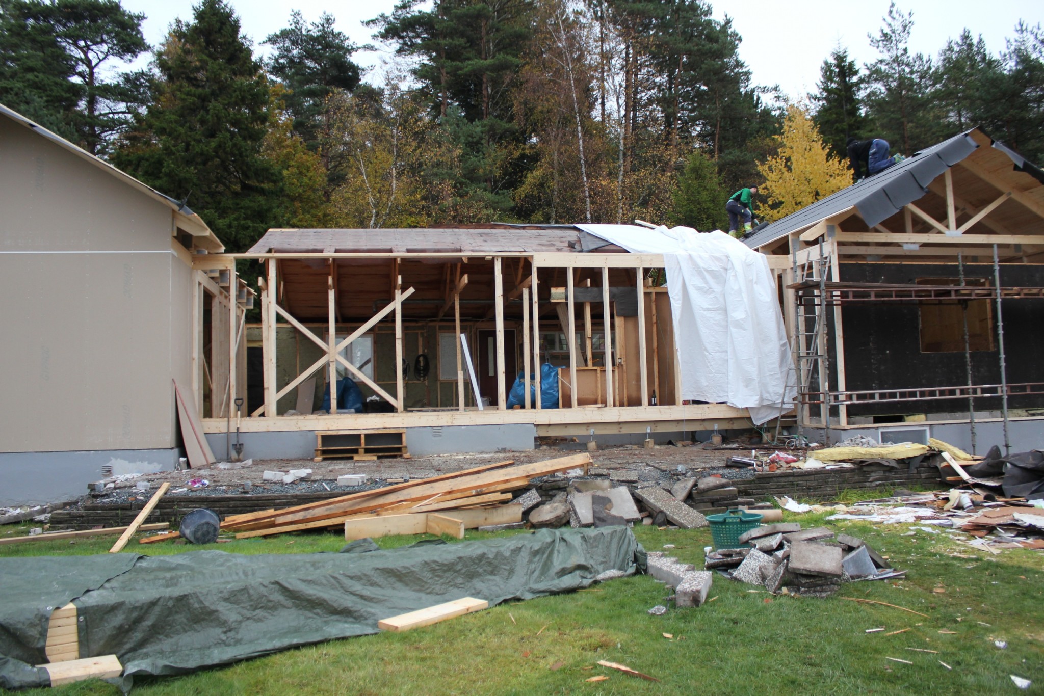

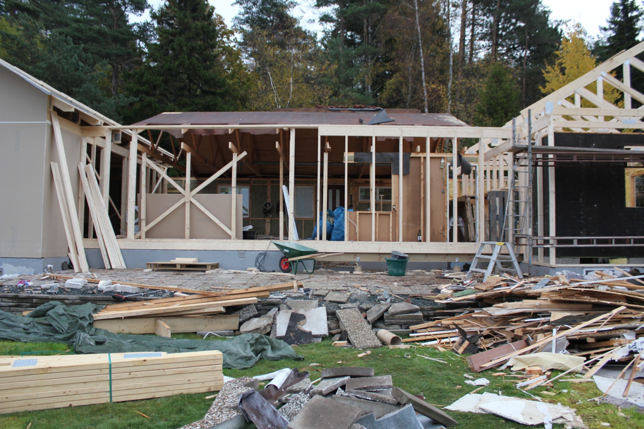

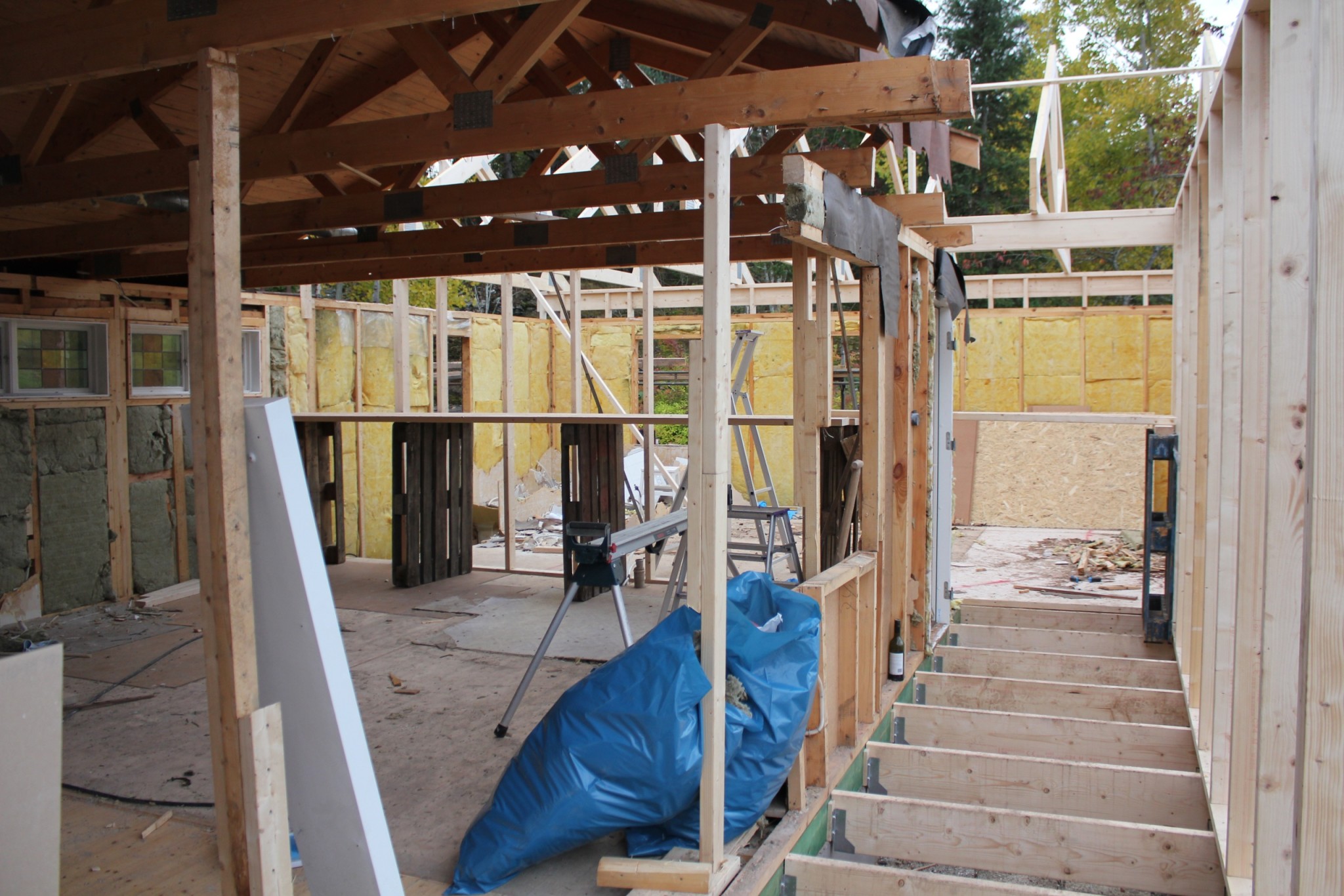

Nu börjar utegipsen komma på plats, och en bild hur det ser ut från insidan.
Man kan se hur mycket det är vi höjt taket med.

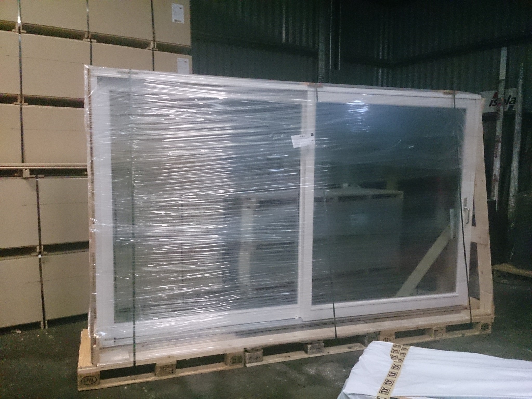

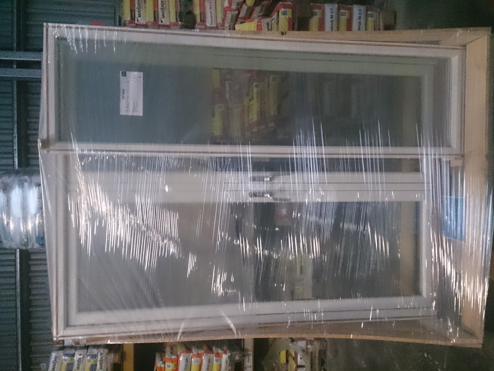

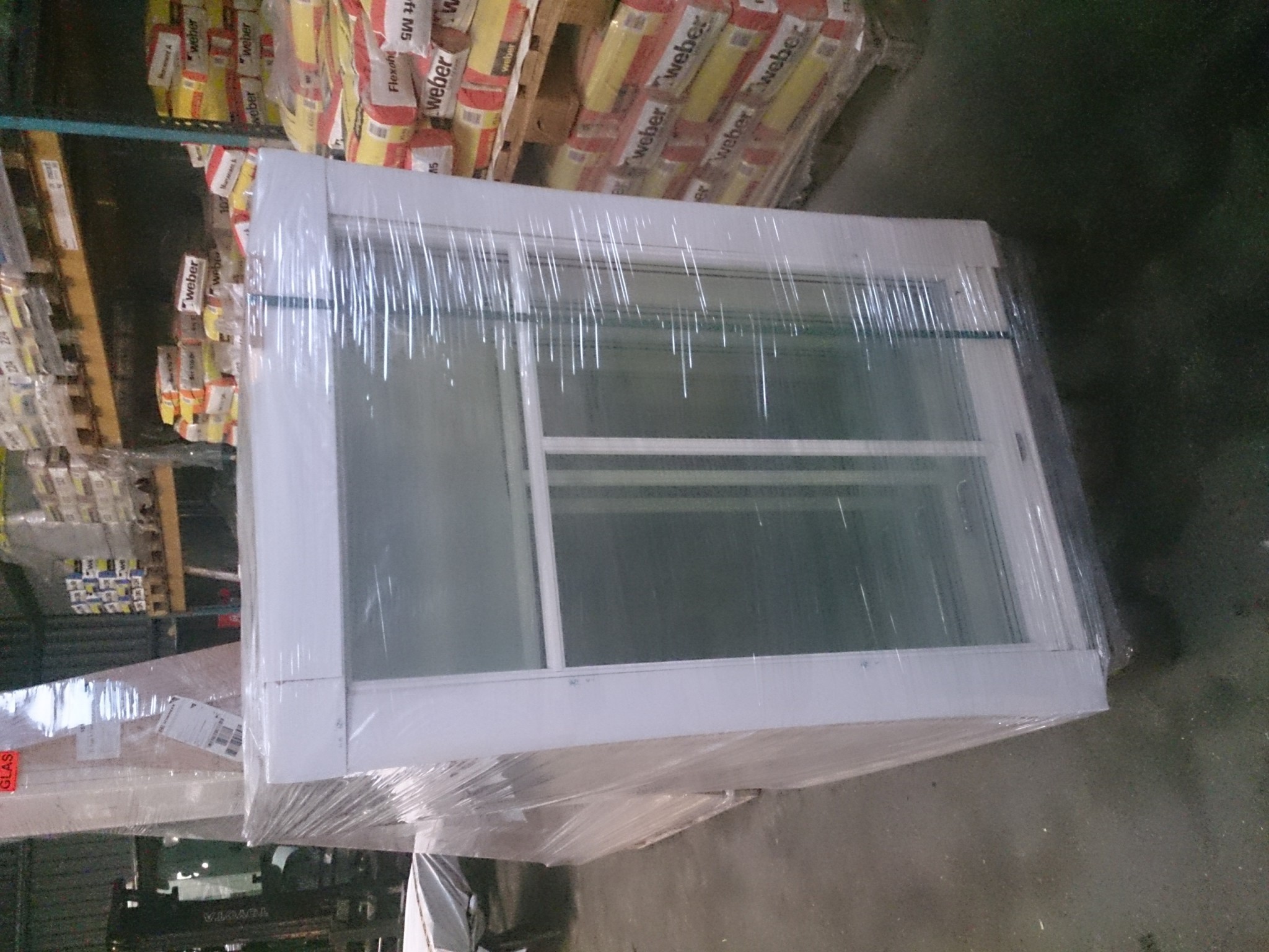

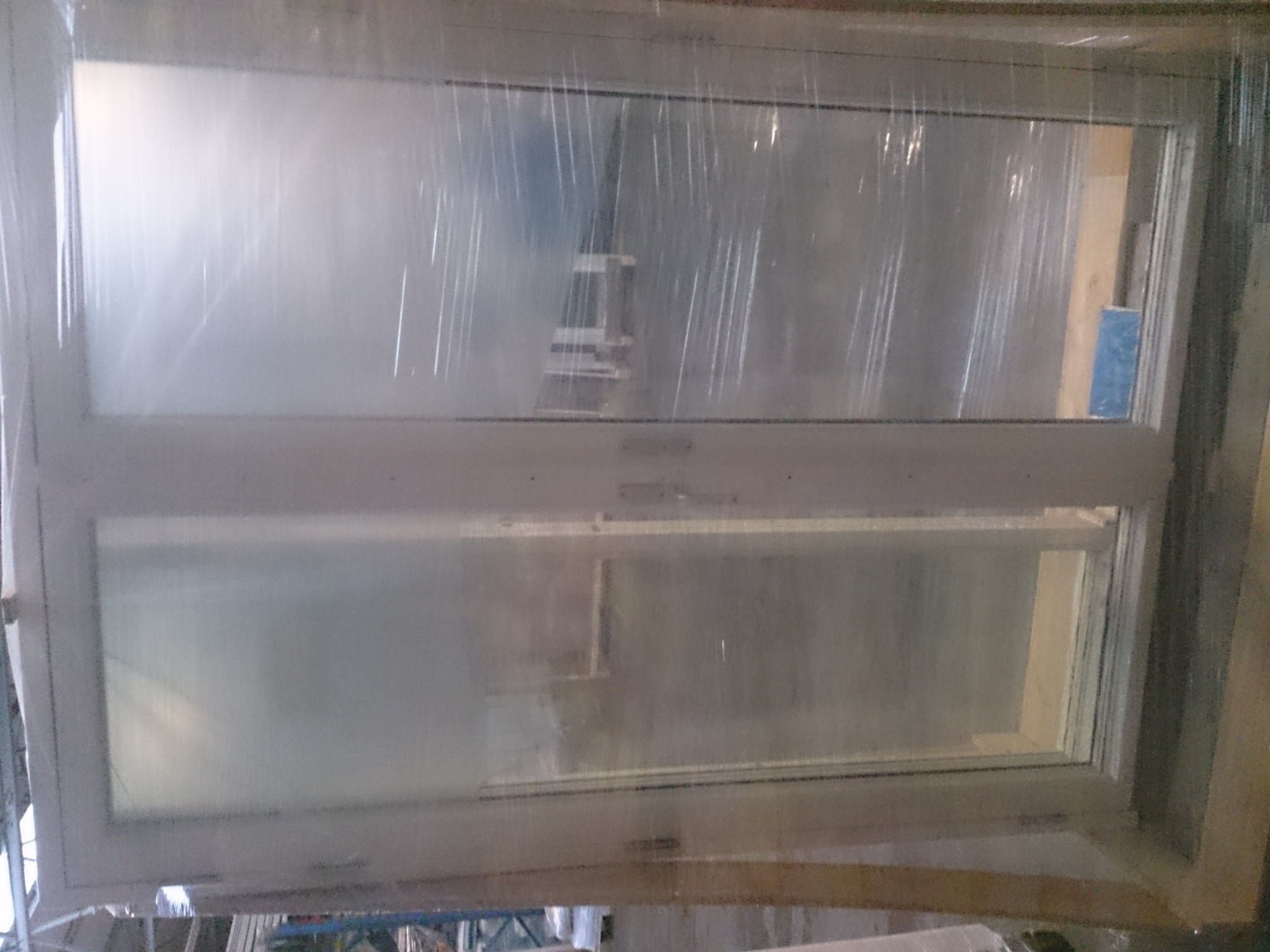

Fönster har vi valt Tanum trä, tyckte det var snygga samt en bra kostnad jämfört med Elite Traryd.
Blir 9x13 fönster i alla rum utan ovanför köksbänk där vi skall ha 9x10.
I vardagsrummet blir det ett skjutparti på 3,5m och ett smalt 6x21 fönster samt en dubbeldörr i glas som balkongdörr.

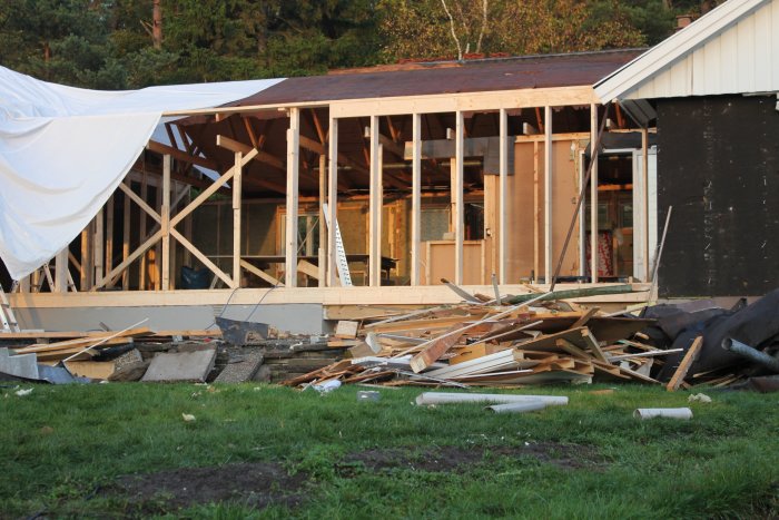

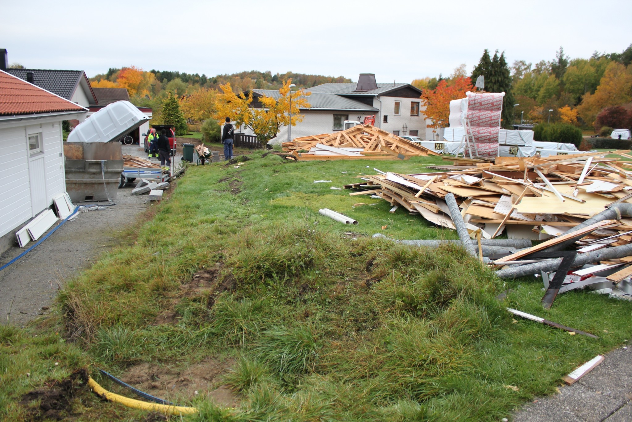

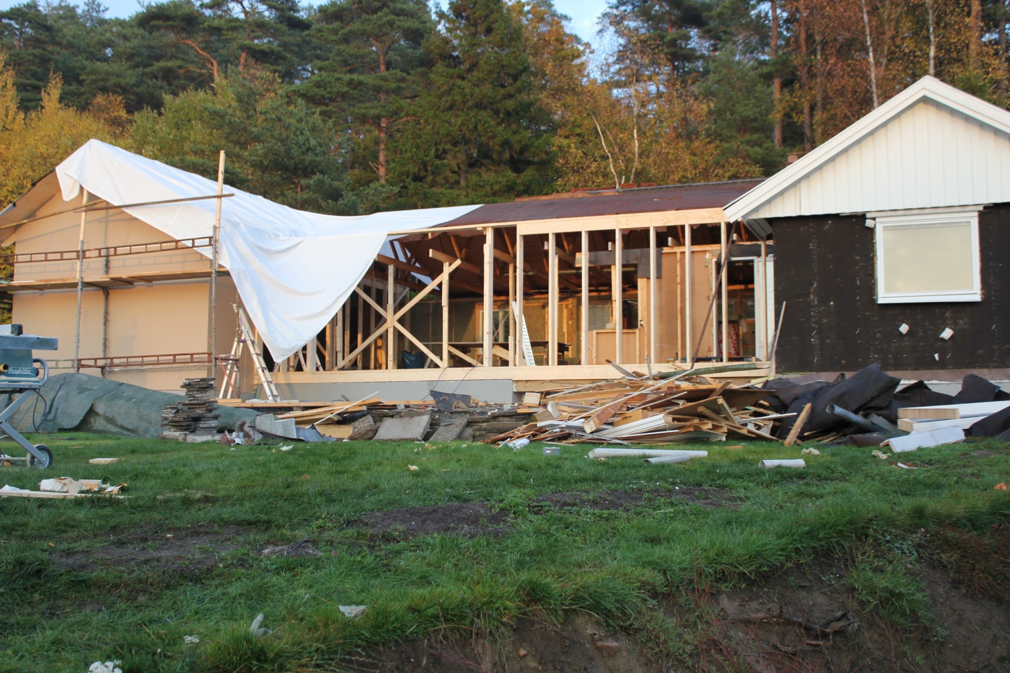

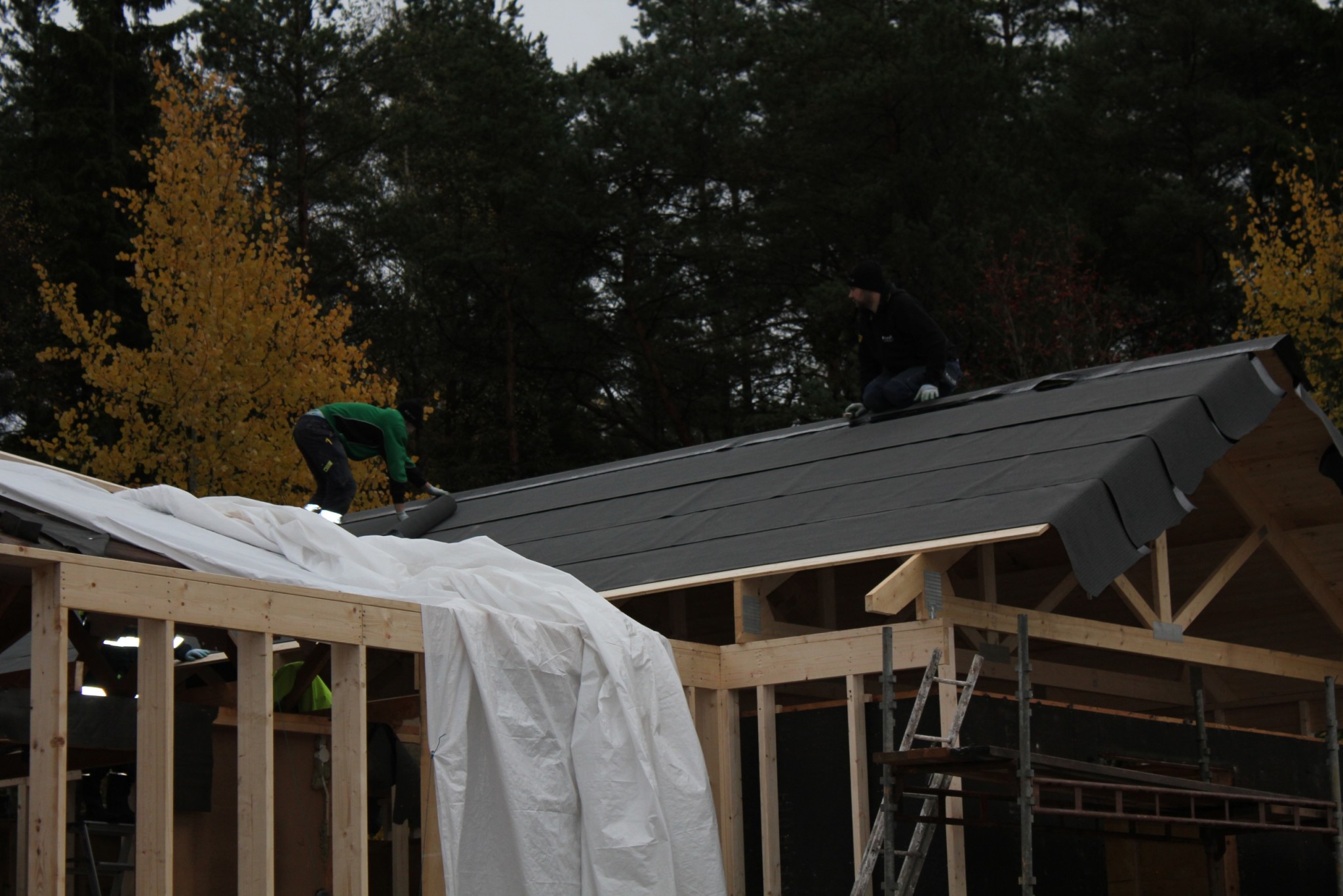

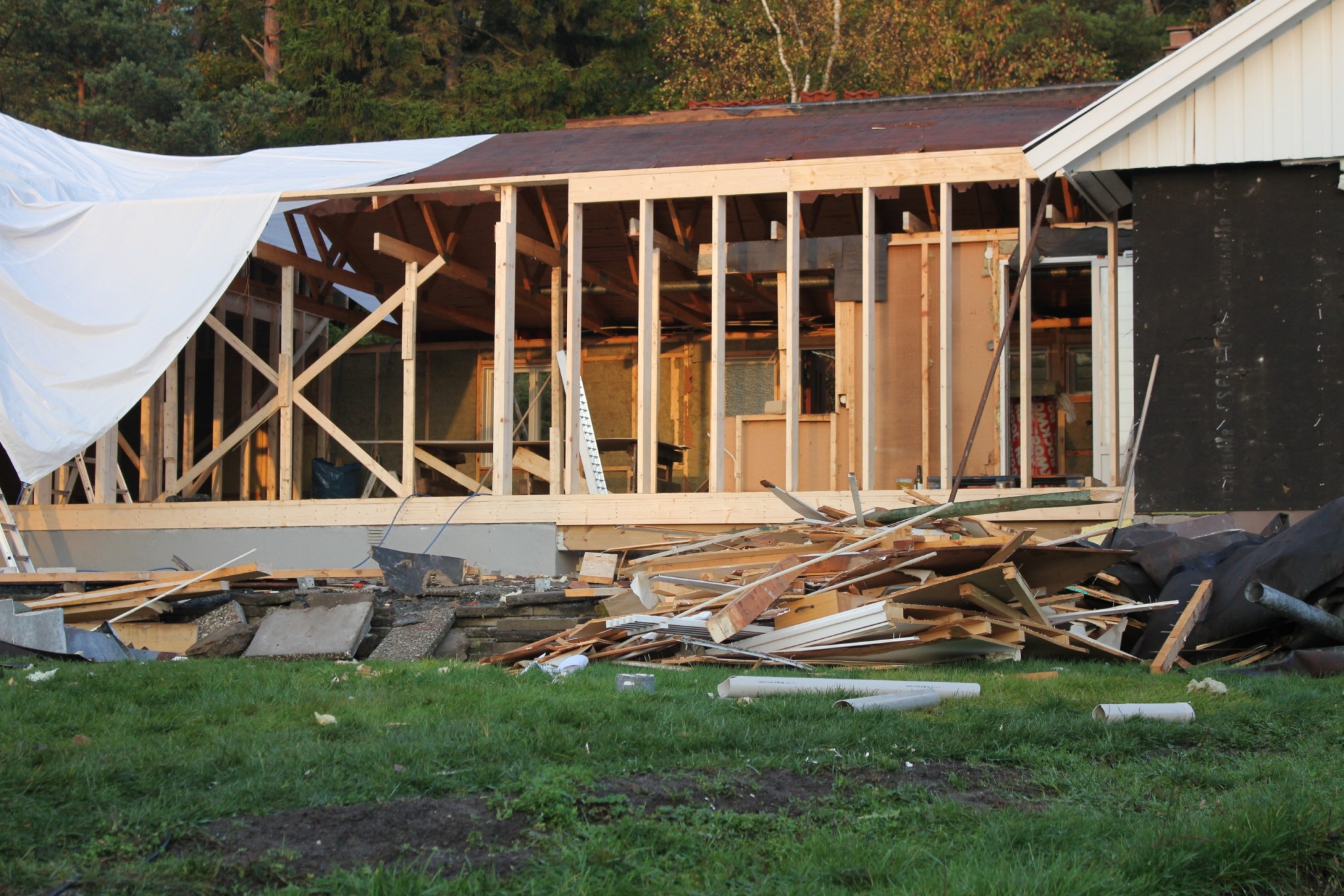

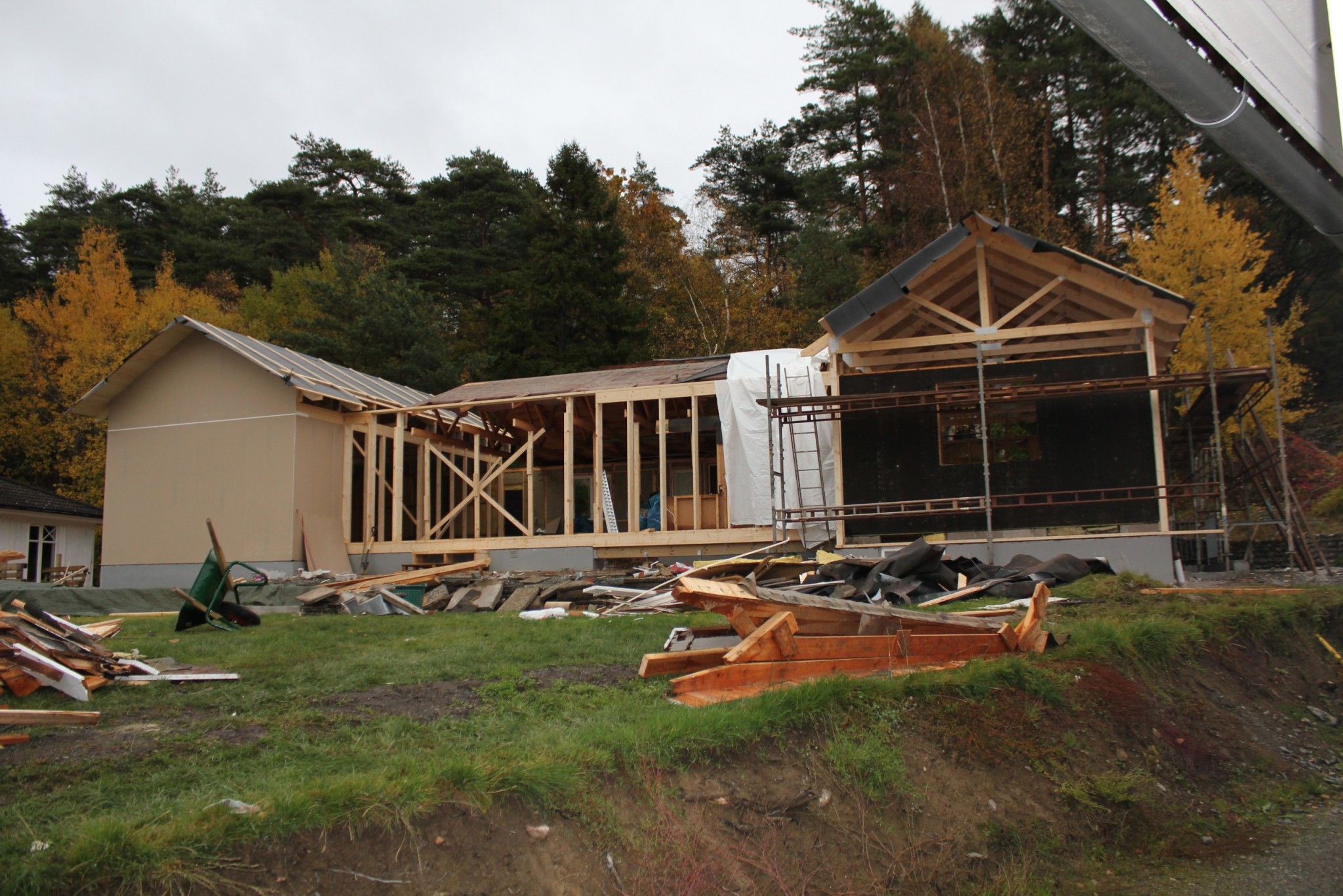

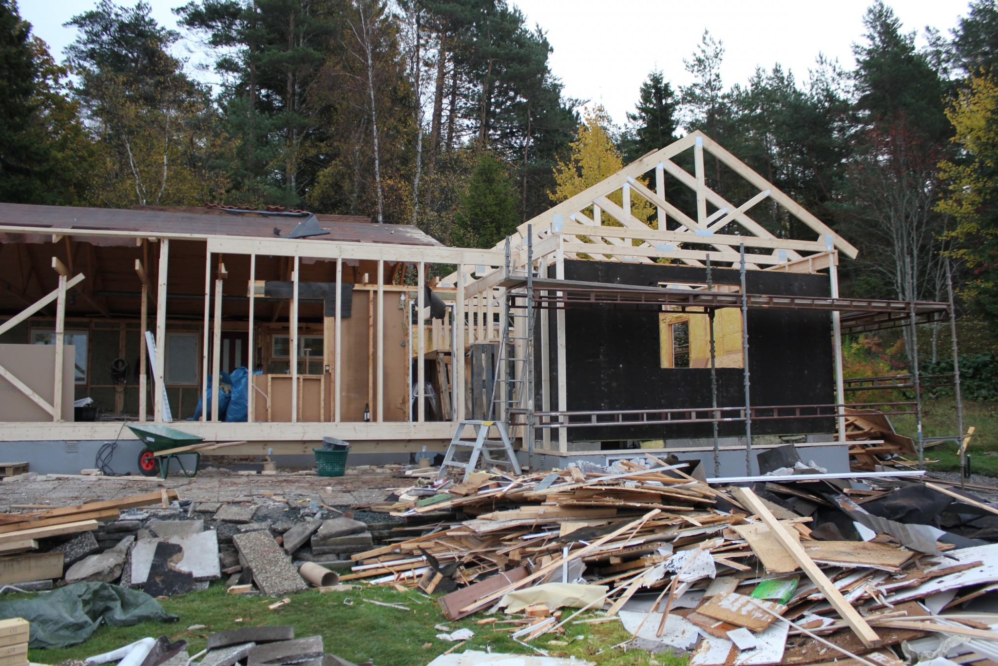

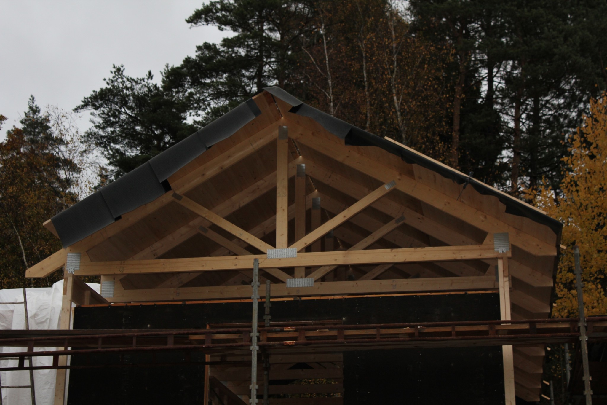

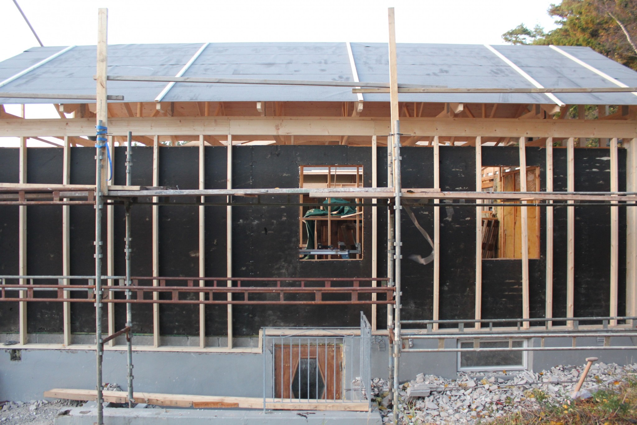

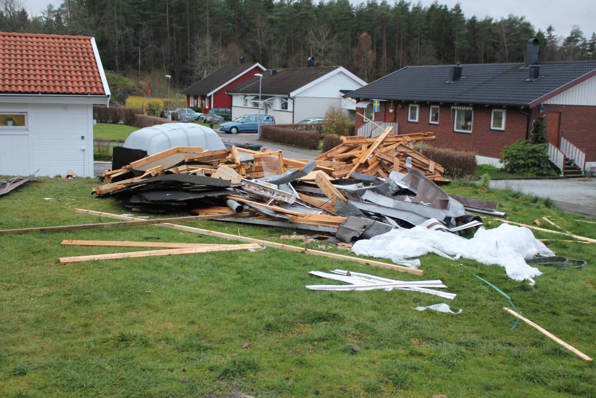

all utegips kommit på plats i första skeppet även mitten väggen framtill har reglats upp

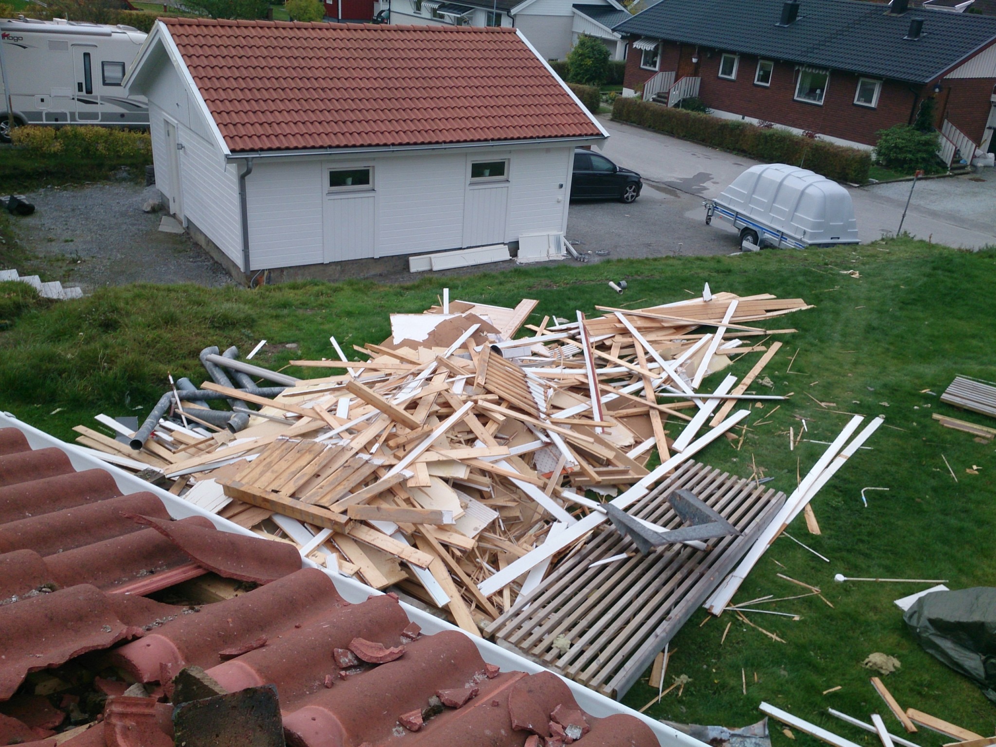

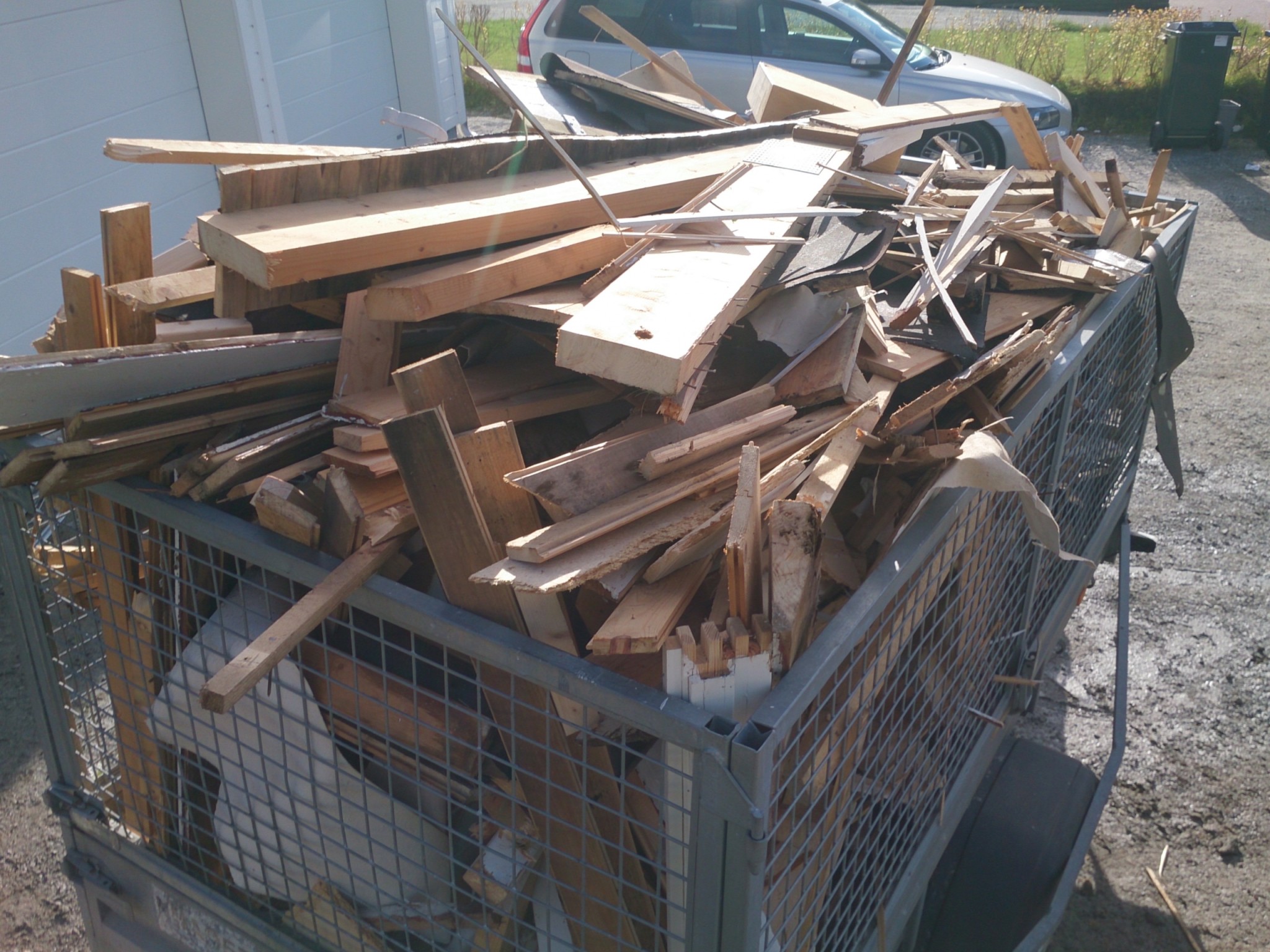

Största bekymret var moder natur, täcka och pyssla hela tiden med pressening osv. MEN inget att klaga på eftersom vi valde att börja denna årstiden
Våran bästa investering någonsin är våran släpkärra, den har varit mer än guld värd att ha under denna tiden.
Framförallt eftersom vi valde att inte har containrar utan körde bort ALLT med släp
(Containern som syns är från bergvärmen)
Tur vi har snälla familjemedlemmar som hjälp till väldigt mycket med detta!

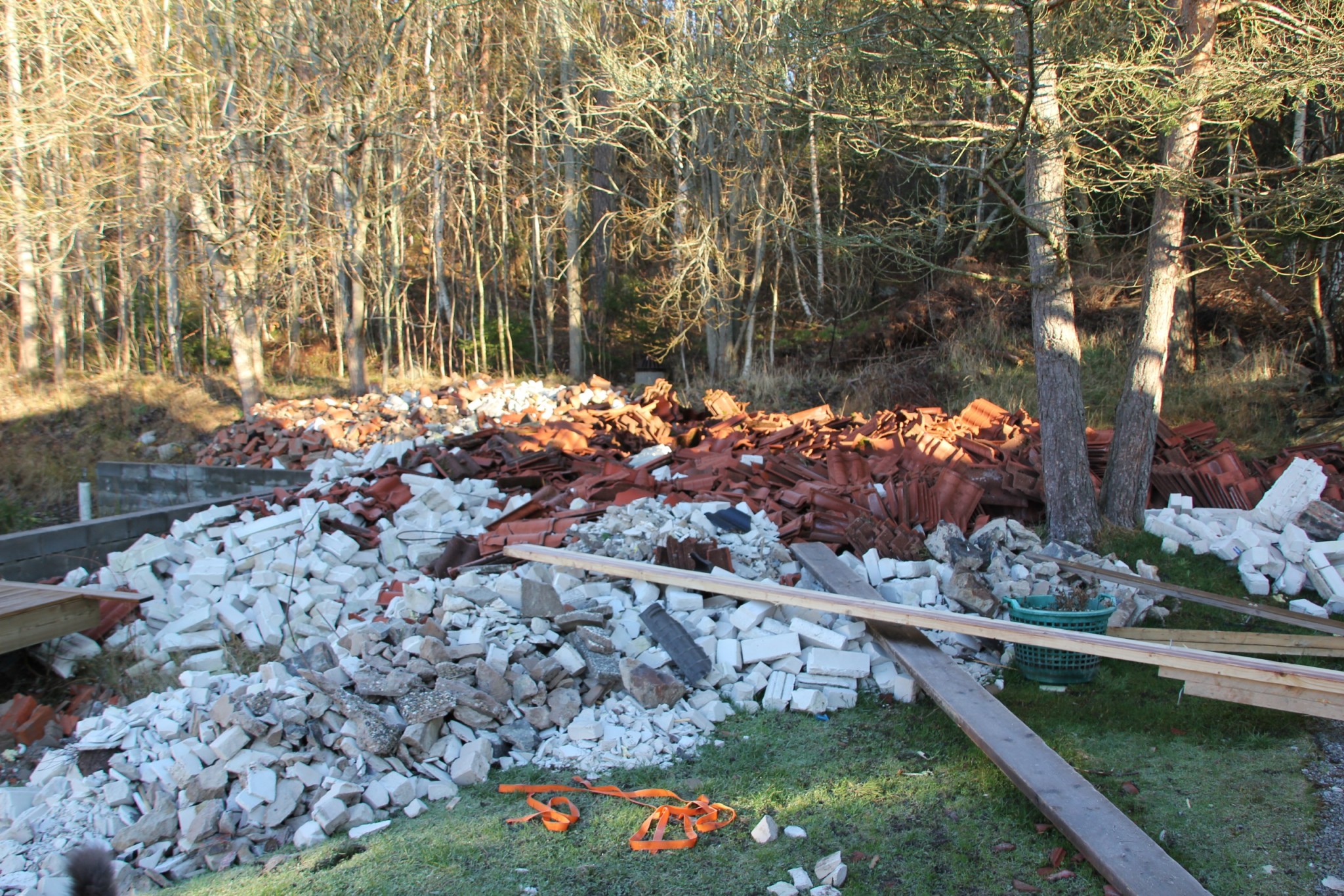

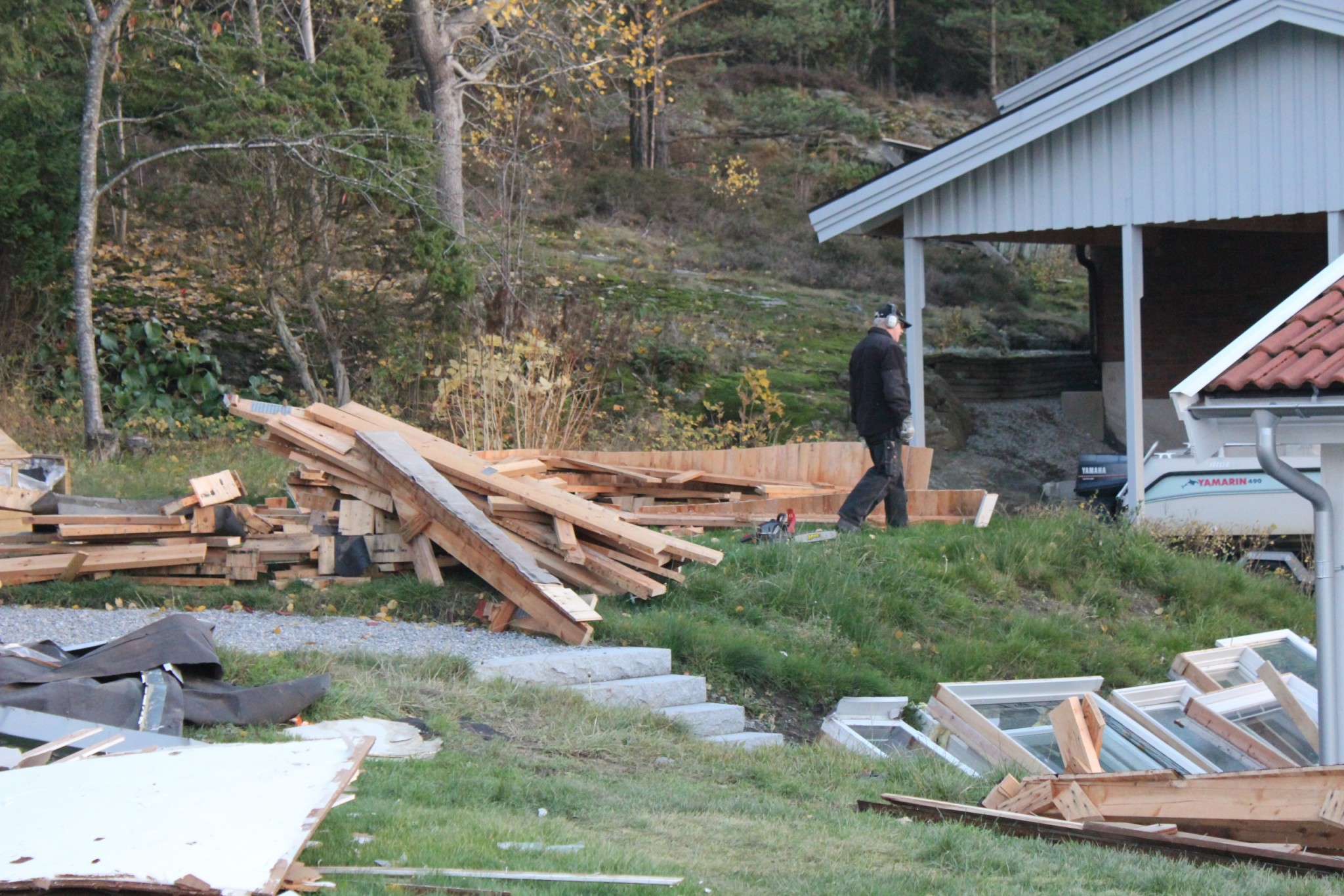

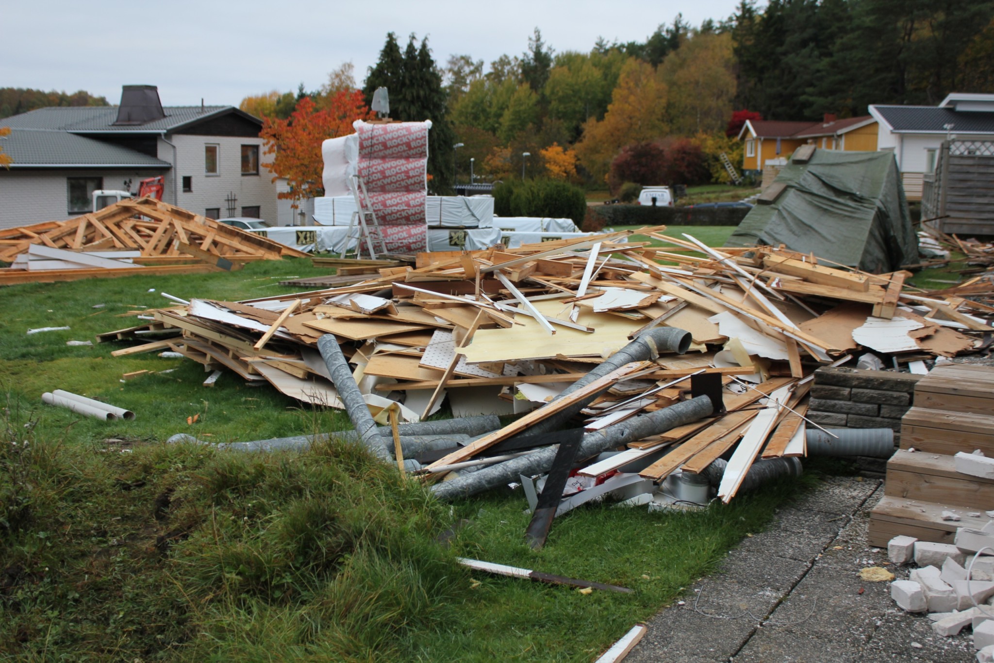

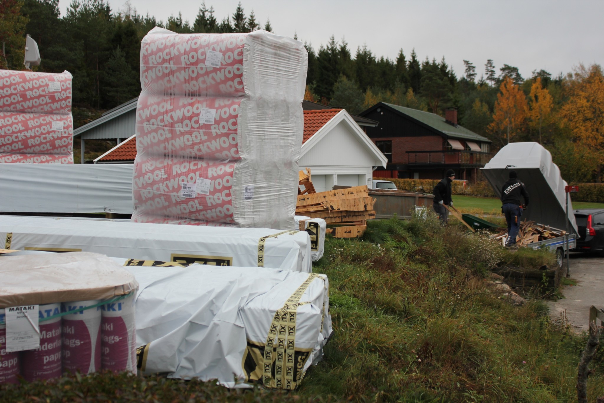

Här är lite bilder på hur det såg ut ett tag, man längtar inte direkt tillbaka :x
All sten och tegel från huset ligger kvar dock, vi har lite nivåskillnader på tomten som vi vill fylla upp och bättre "fylle" så why not?

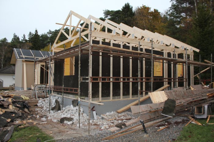

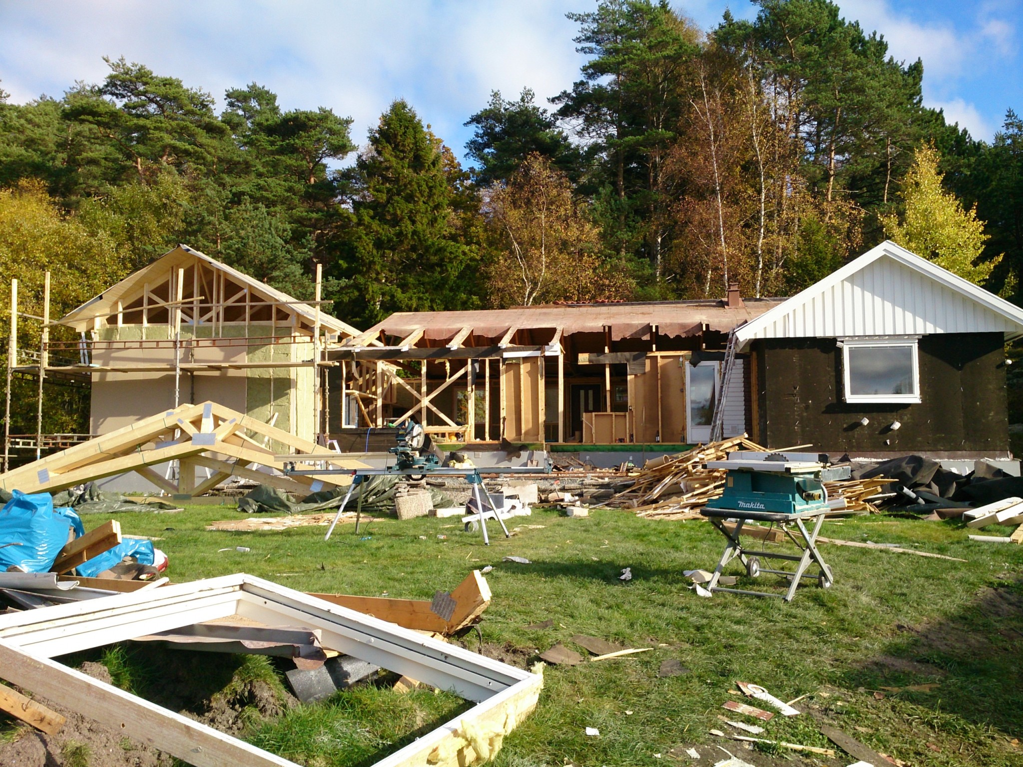

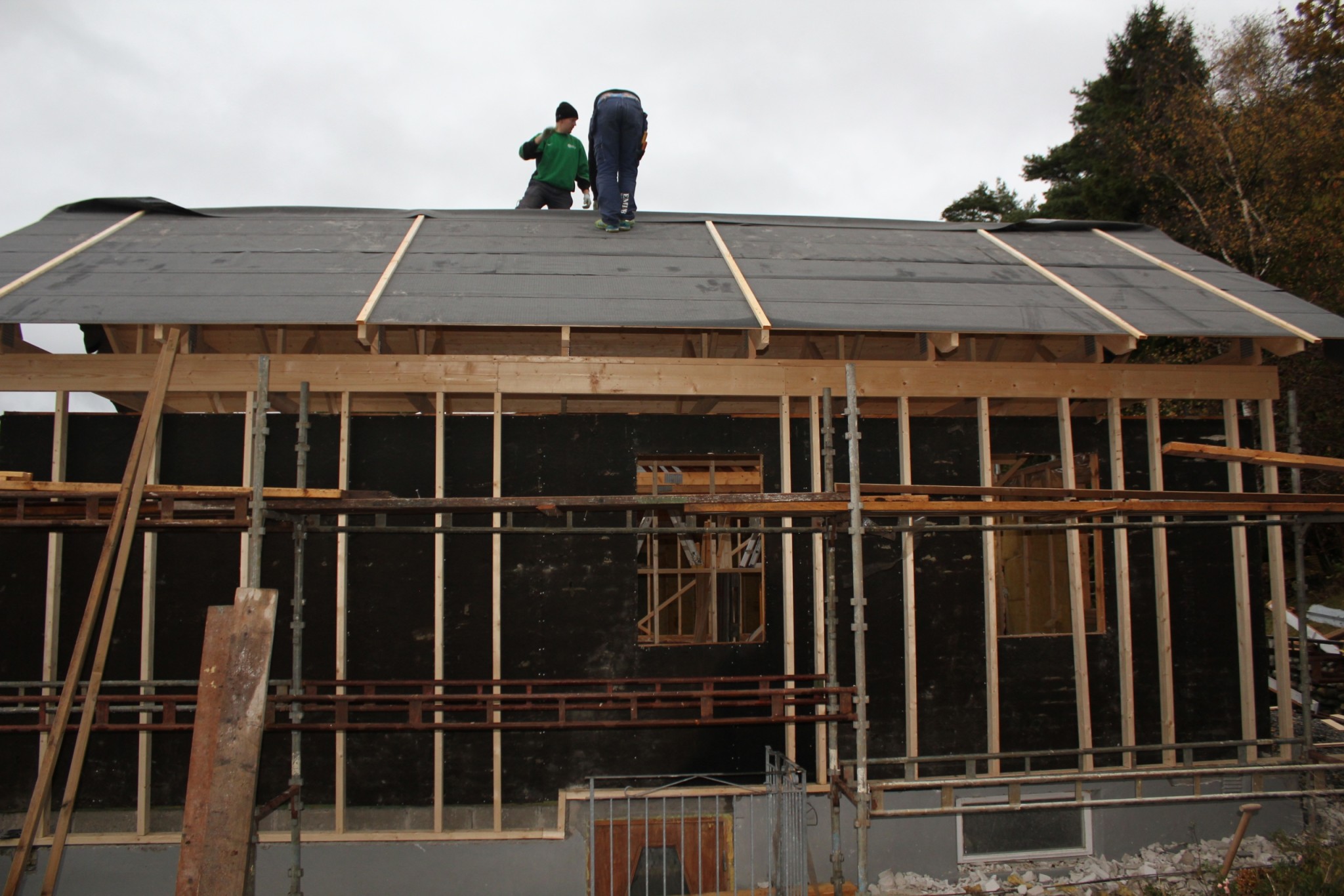

Andra skeppet.
