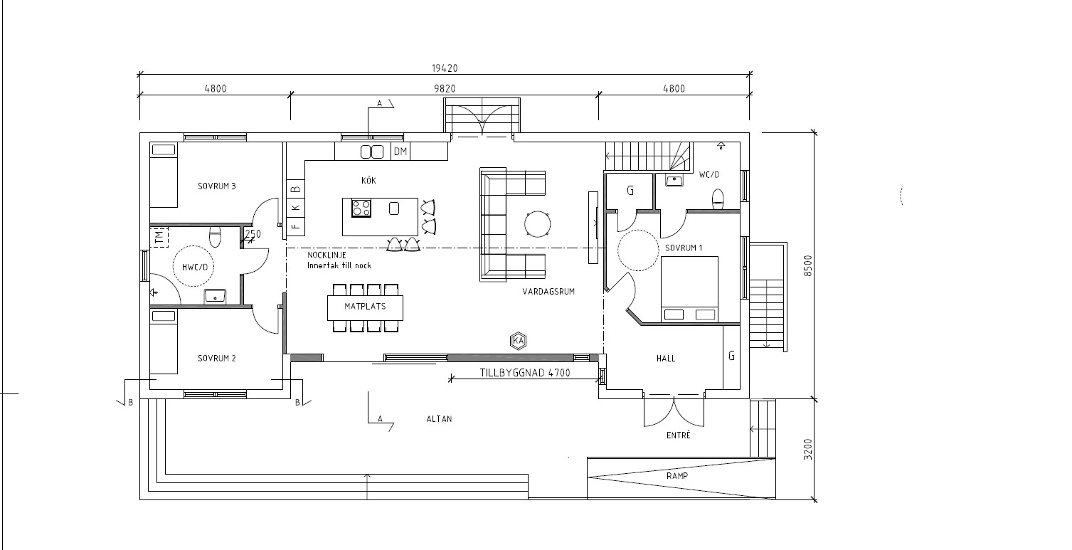

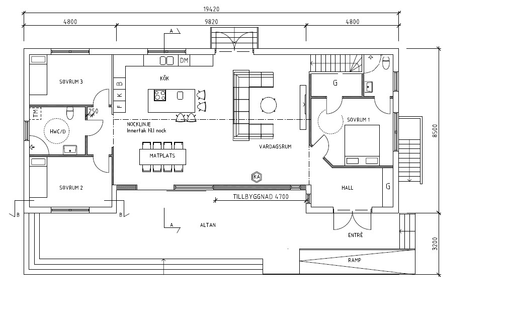

Plan:
-Tilläggsisolera
-Nytt Tak, nya takstolar höjning av takhöjd
-Vattenburen värme i form av värmegolv
-Bergvärme
-Ventilation FTX-system
-Nya fönster
-NYTT HUS
Jag vet inte hur många gånger folk har sagt till mig att riva och bygga ett nytt, men tanken var att ta det steg för steg men ju mer vi höll på ju mer brister hittade vi som vi ville åtgärda
Om man tittar på våran plan så visst, det är ett nytt hus när det är klart..
Så i efterhand hade det varit bättre att riva hela skiten med en maskin och bygga ett nytt, men de är lätt att vara efterklok

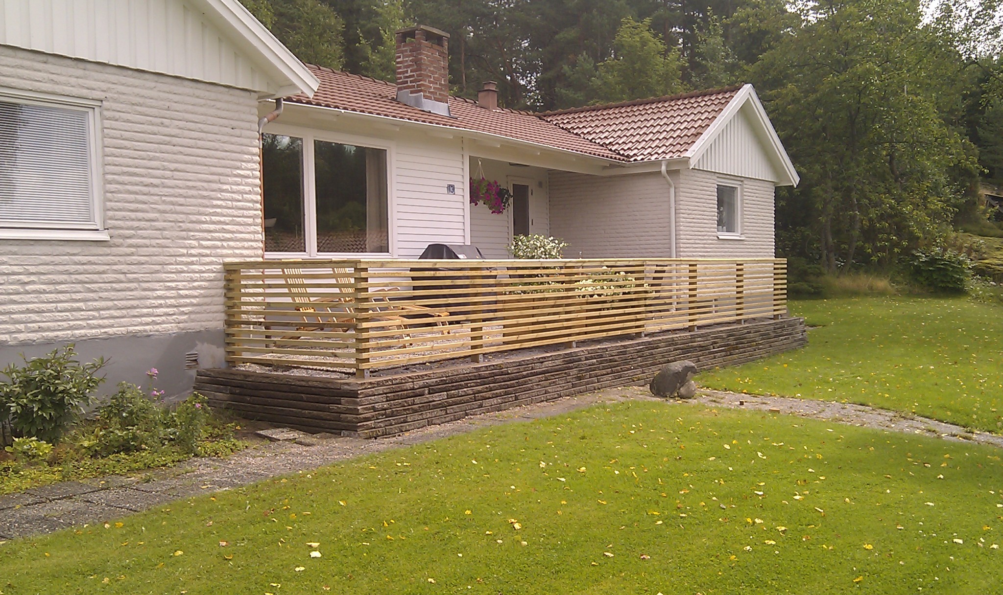

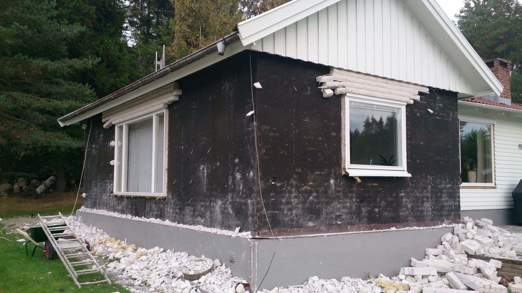

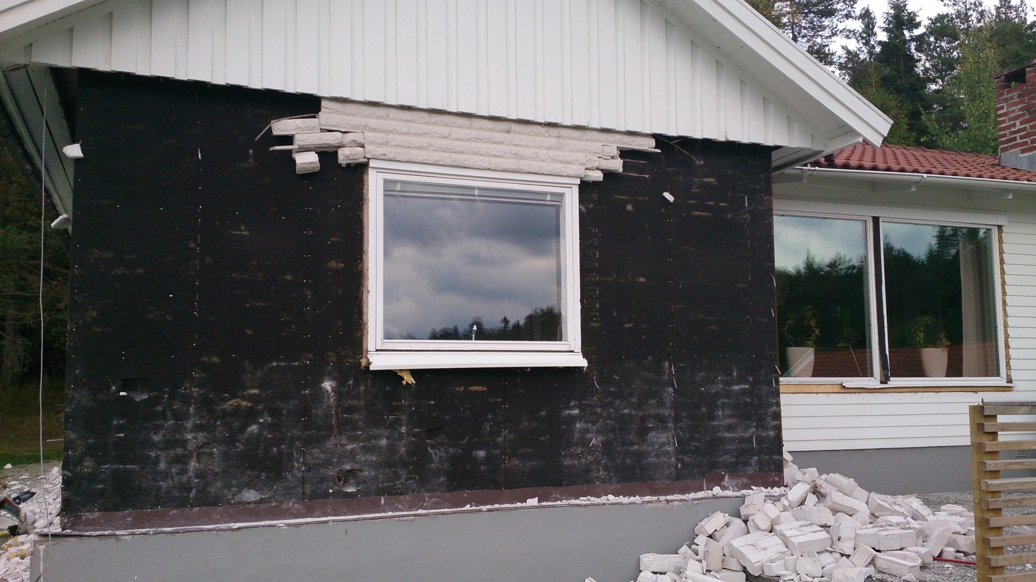

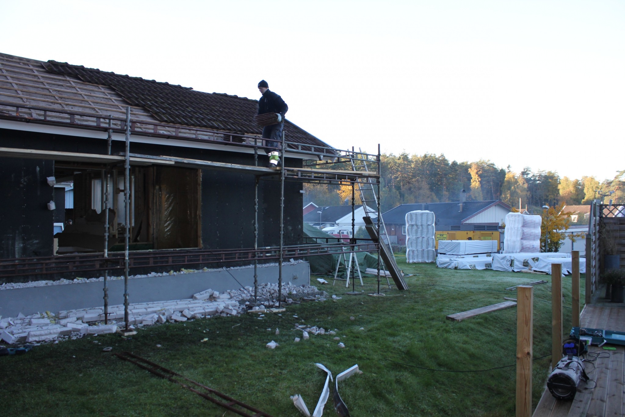

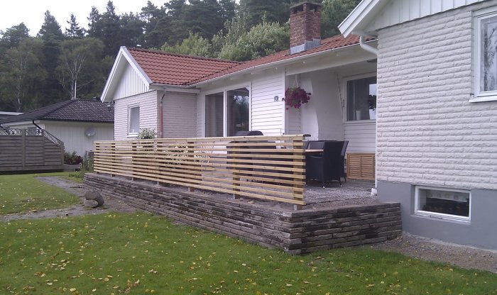

Såhär såg det ut när vi flyttade in.

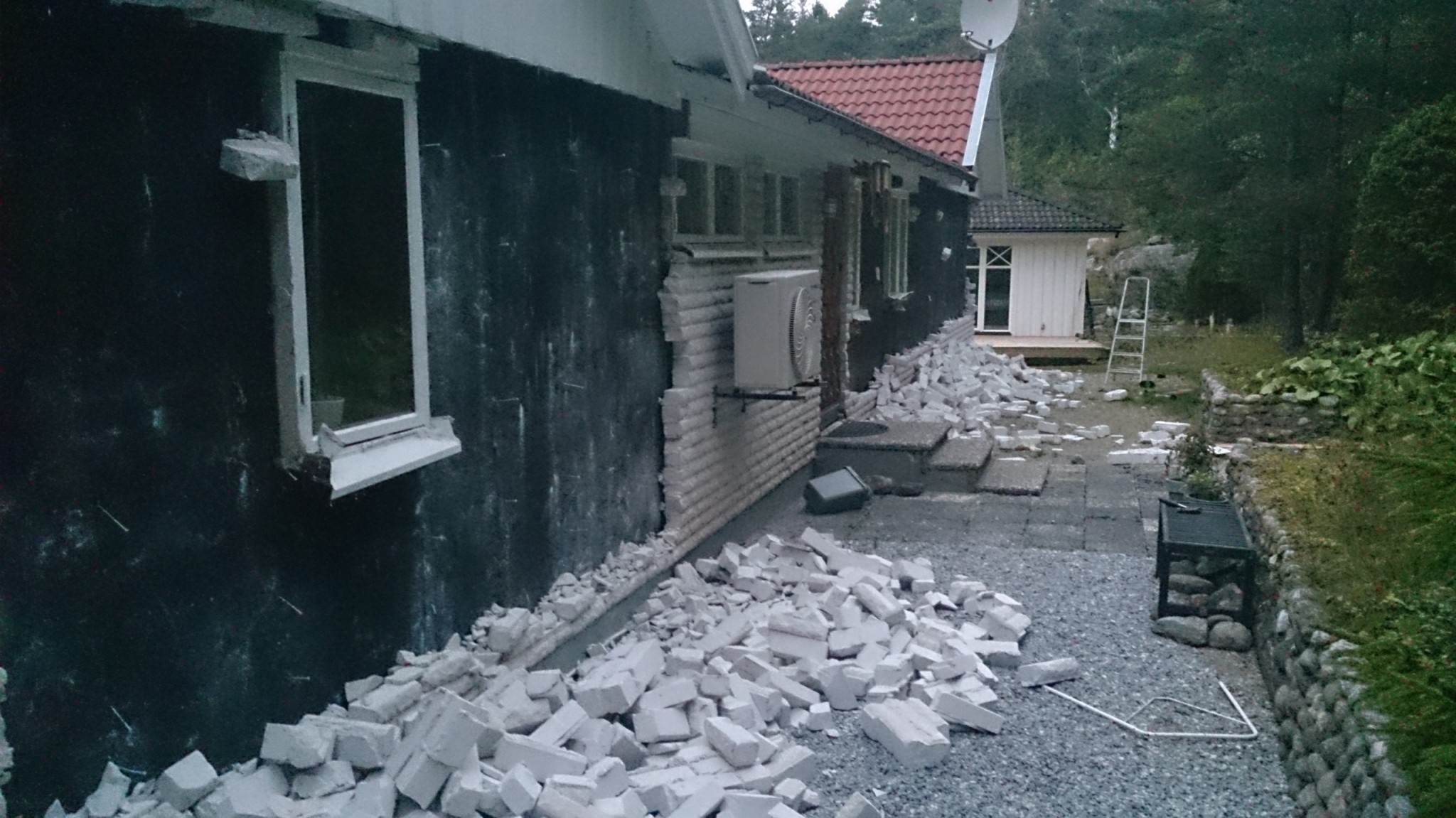

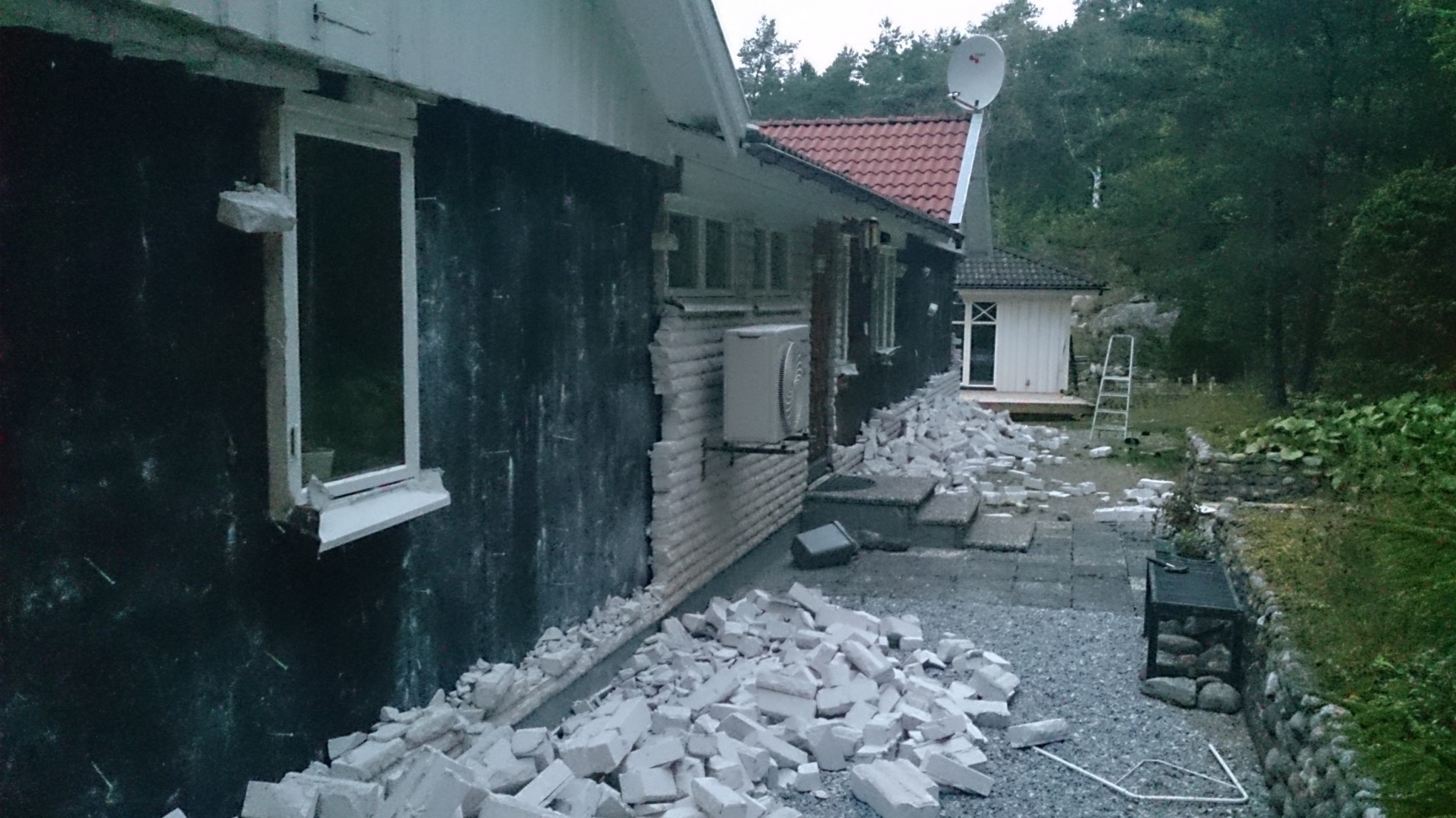

Tegelhus gillade vi inte
Så vi knackade ner det, ett h....l..tes jobb kan jag lova..

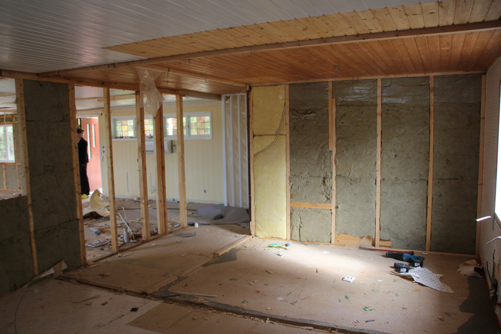

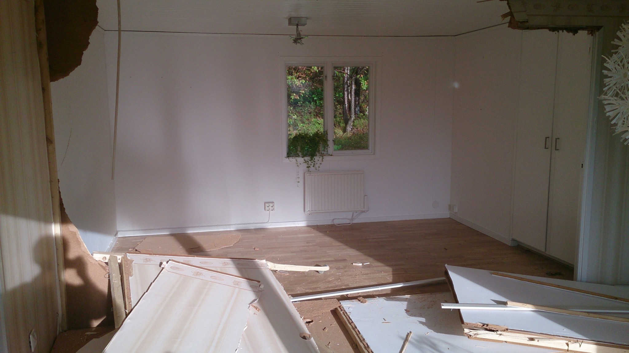

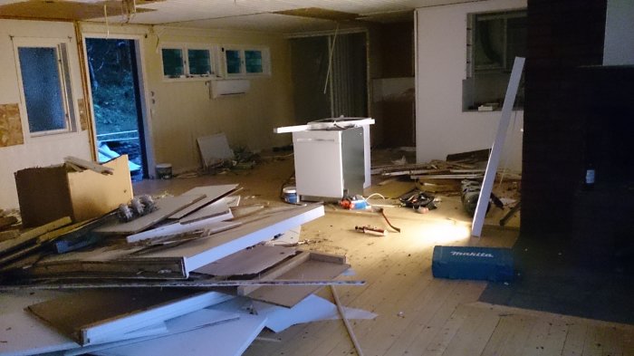

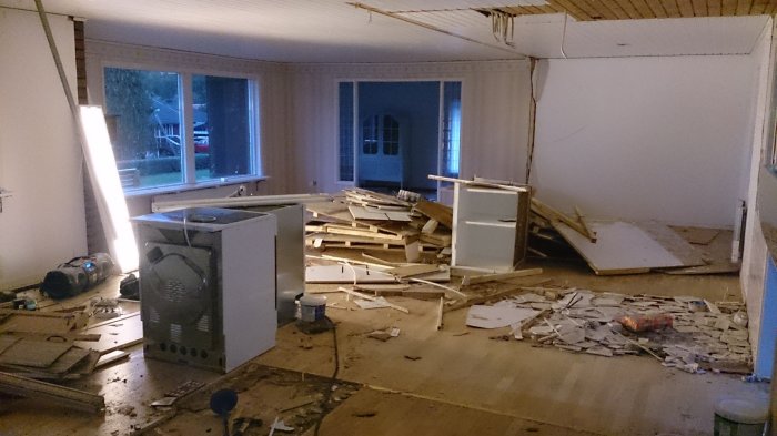

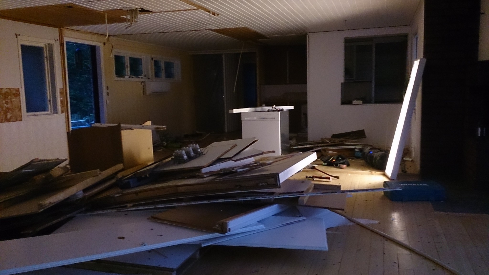

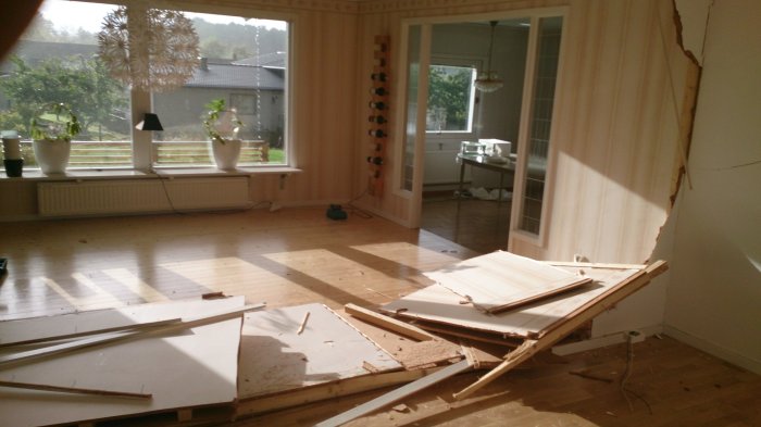

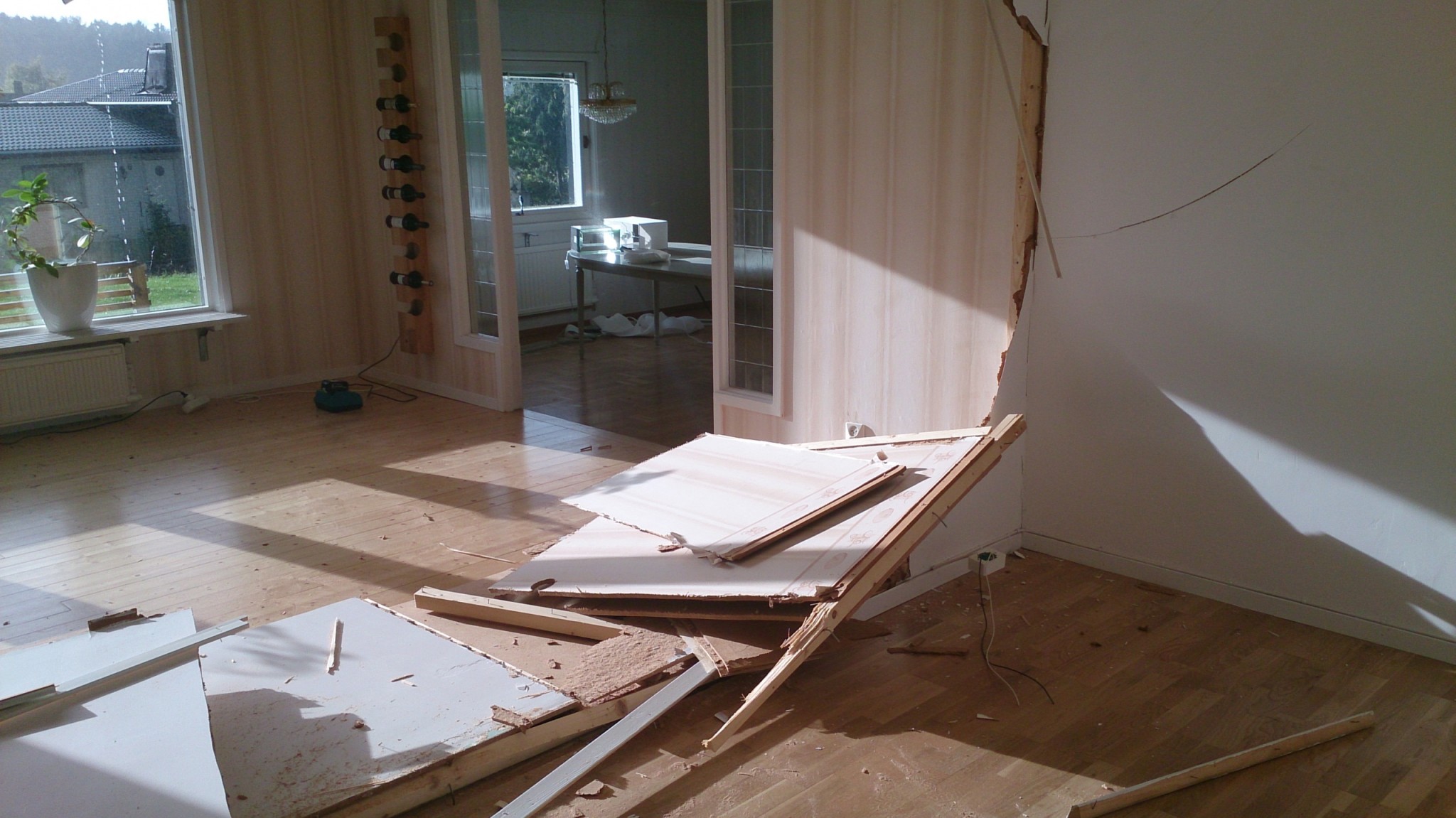

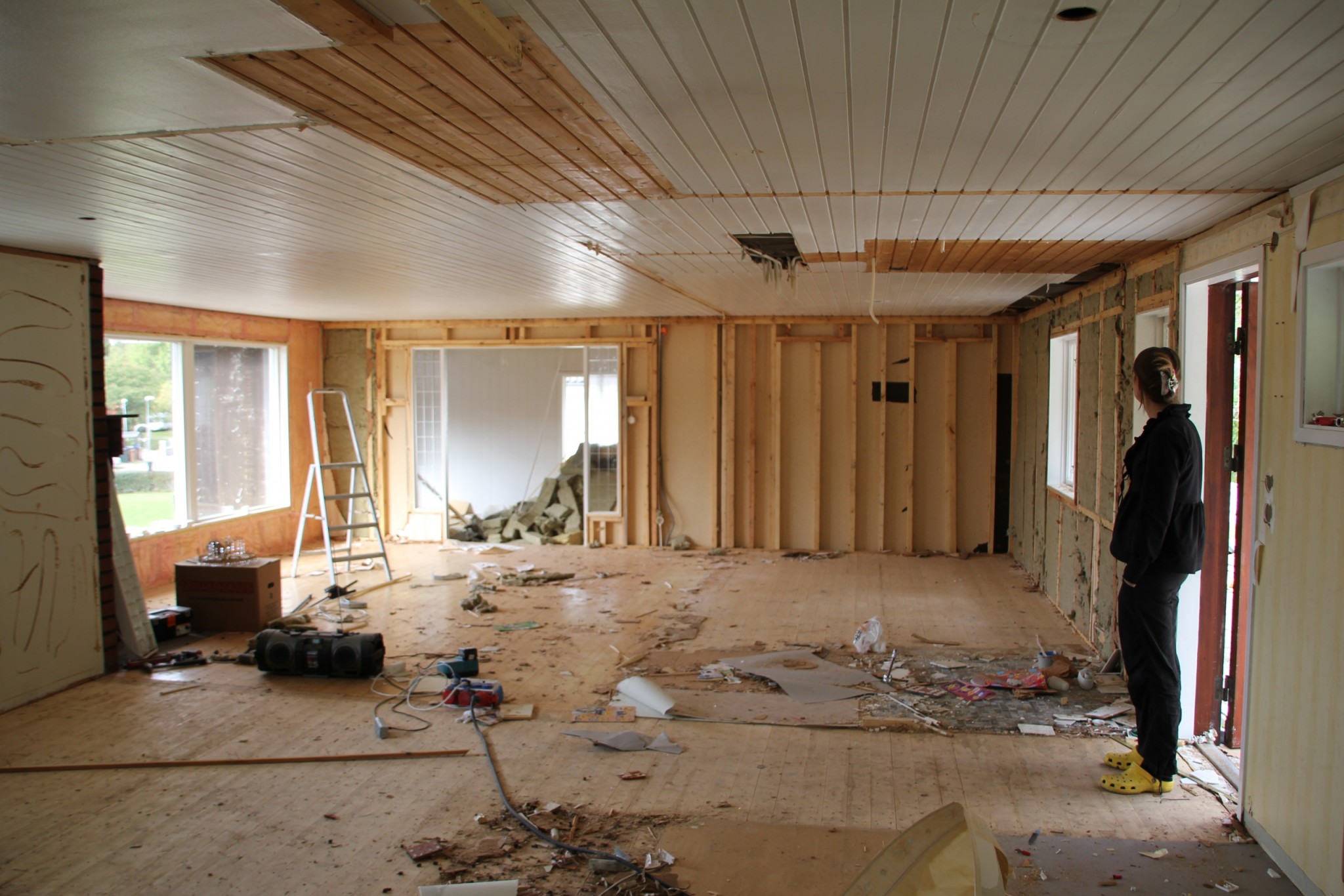

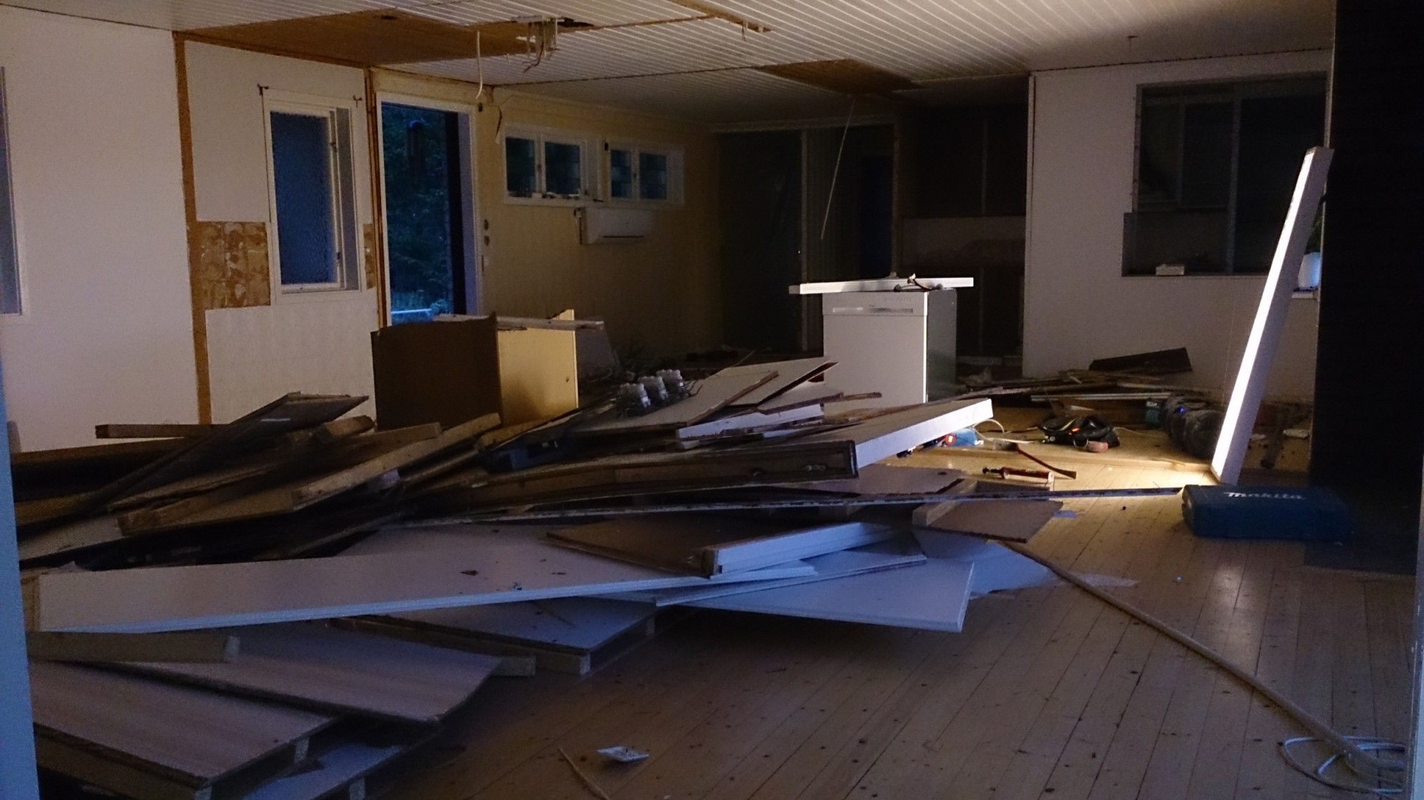

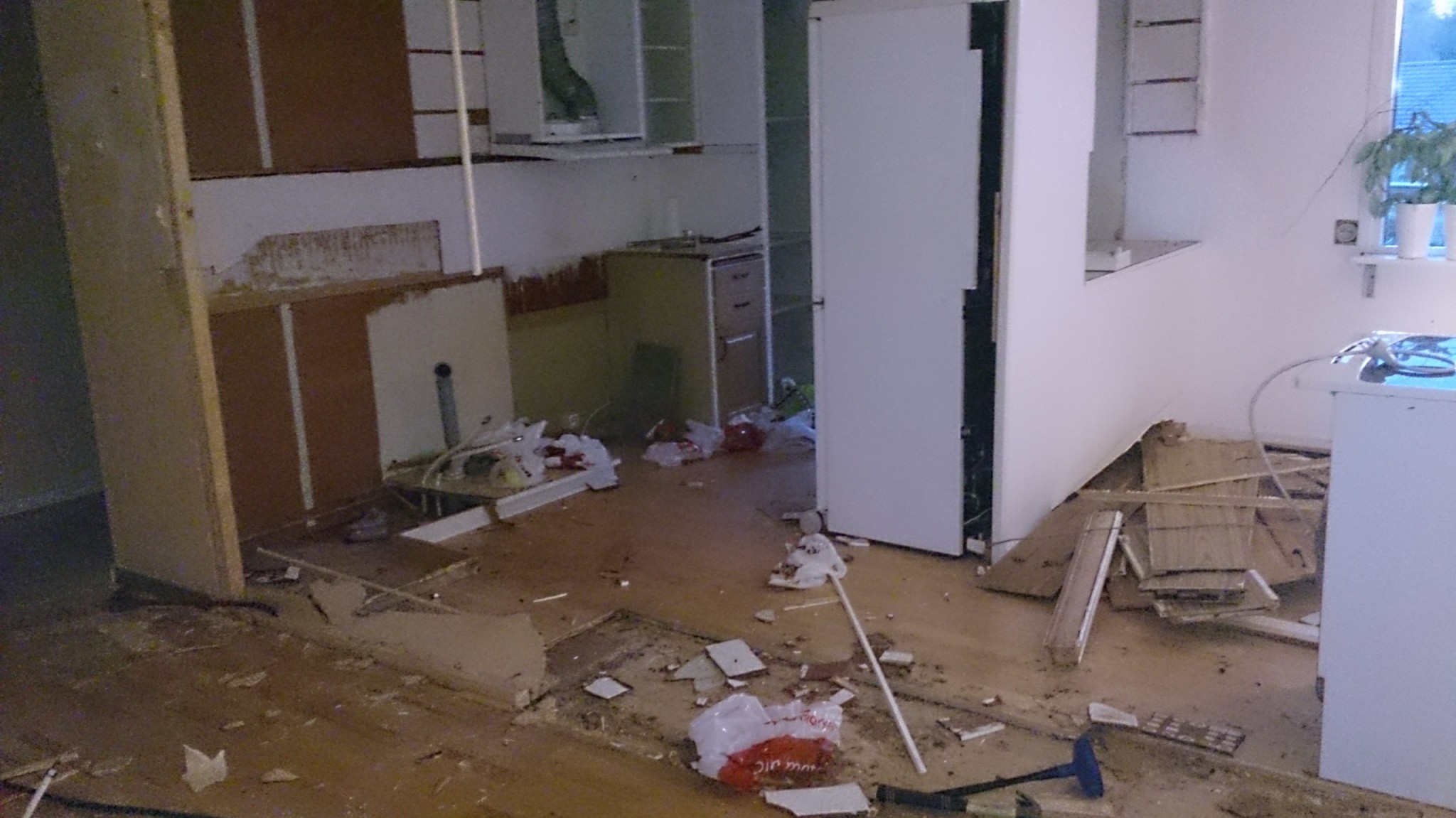

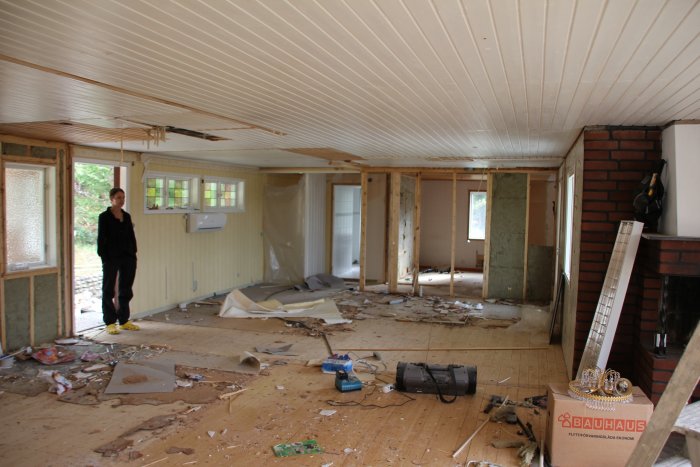

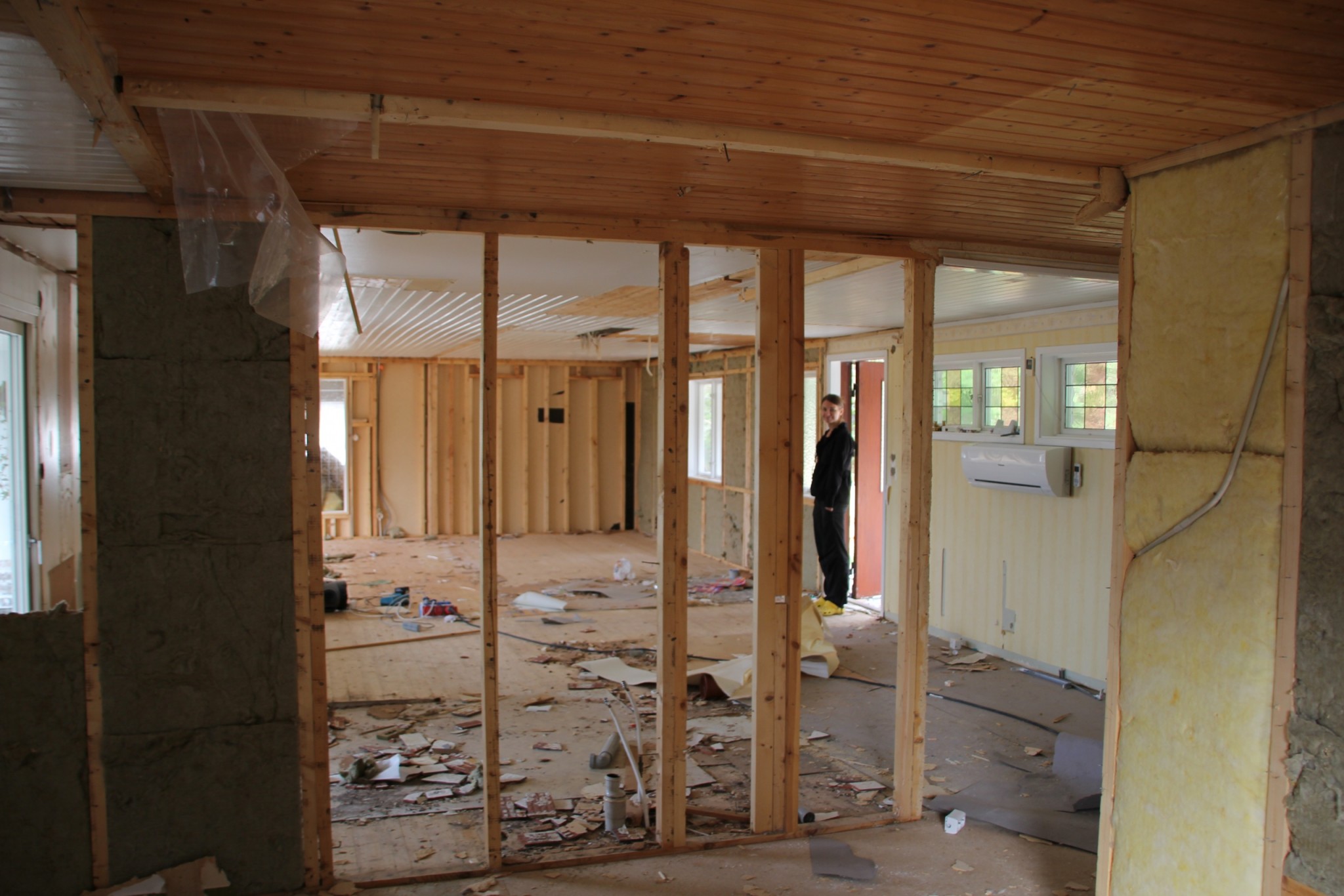

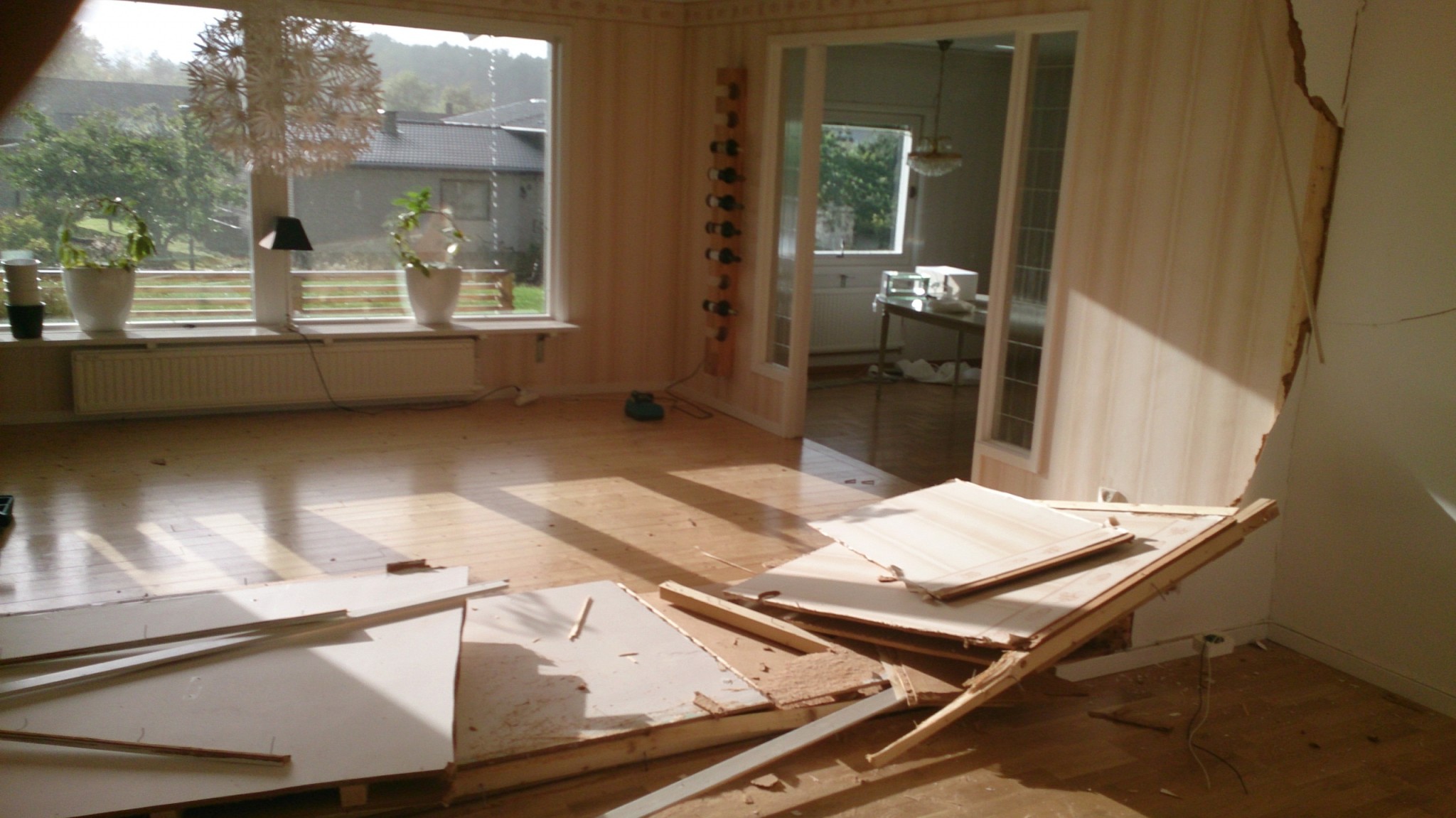

Riva inomhus

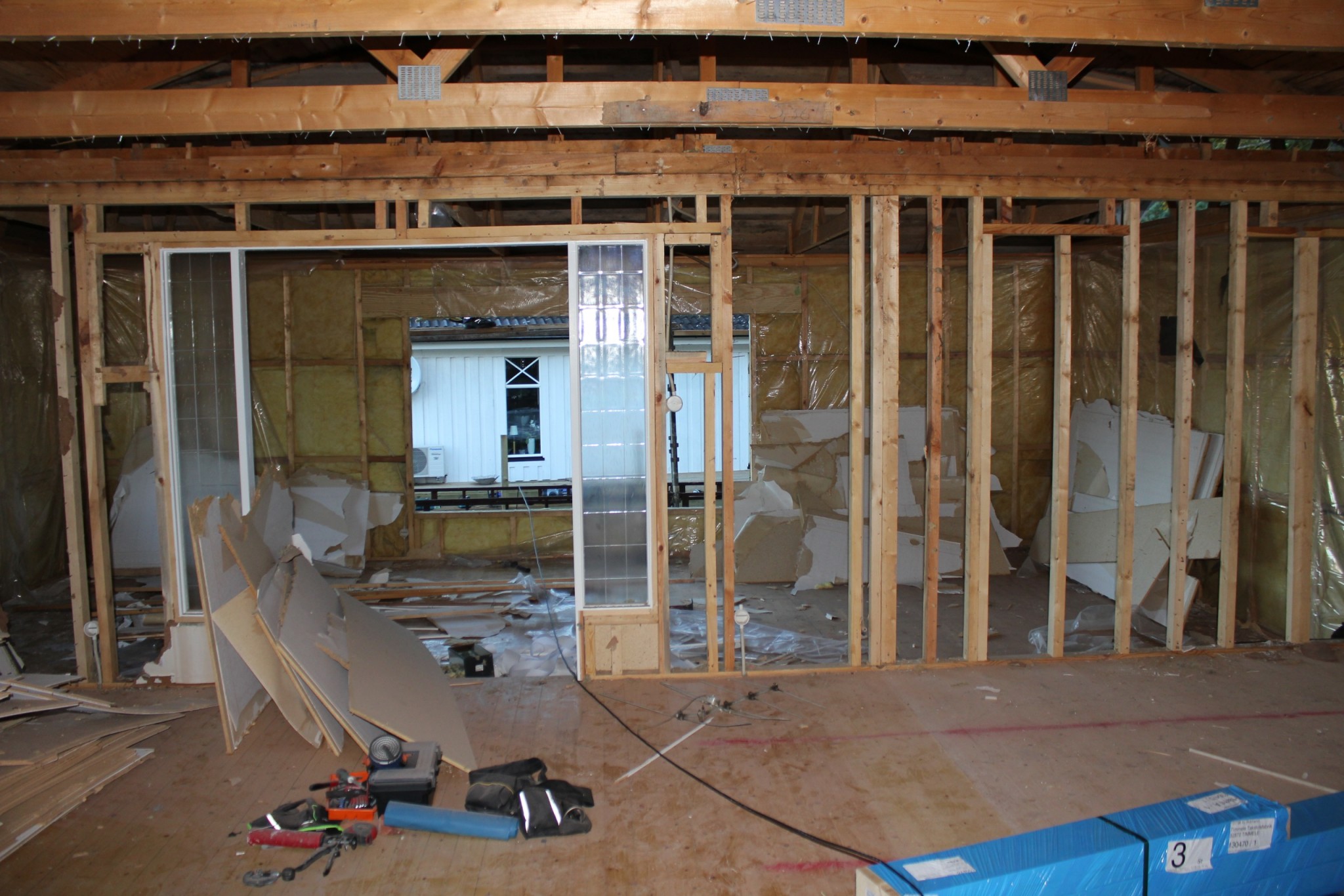

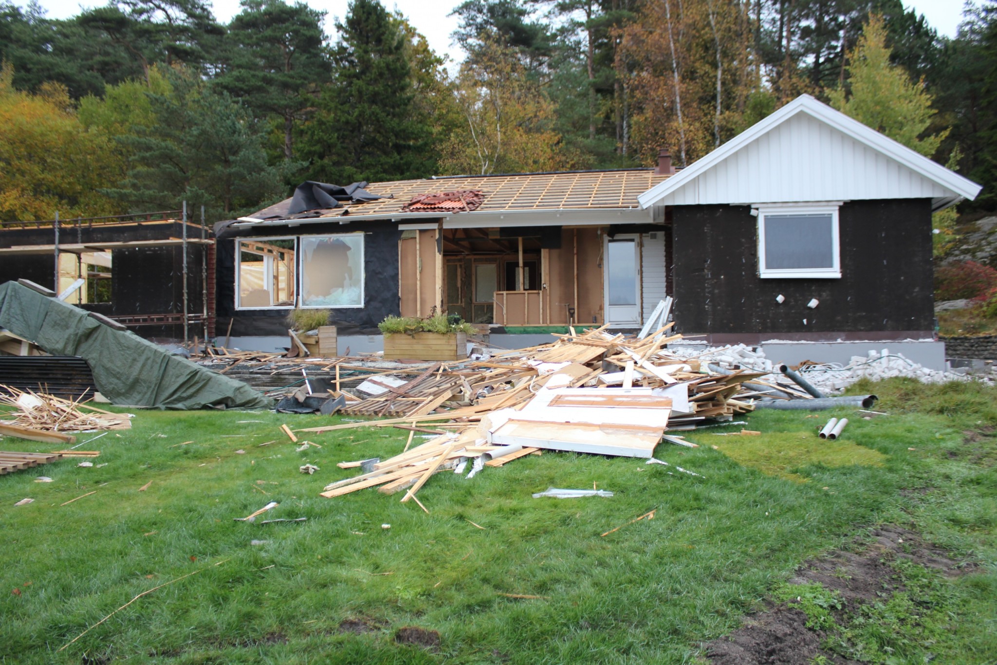

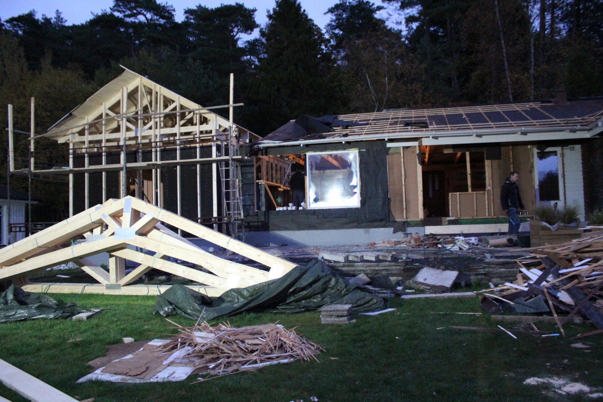

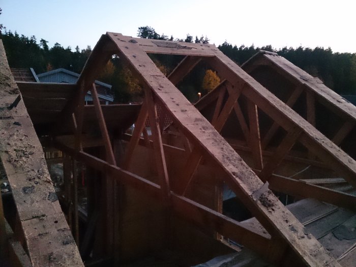

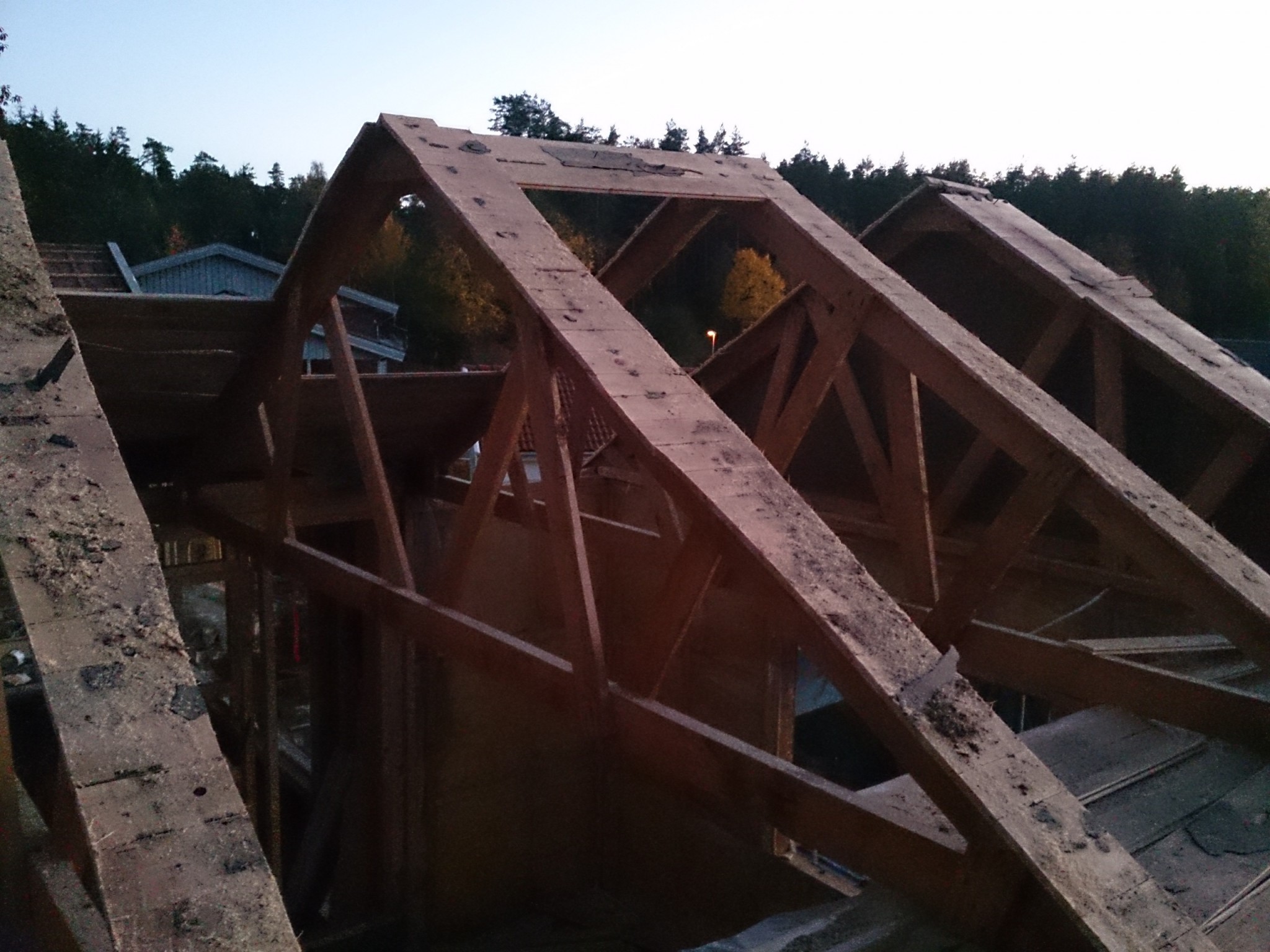

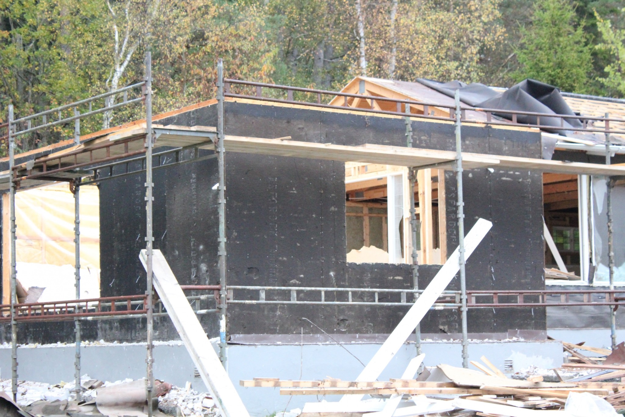

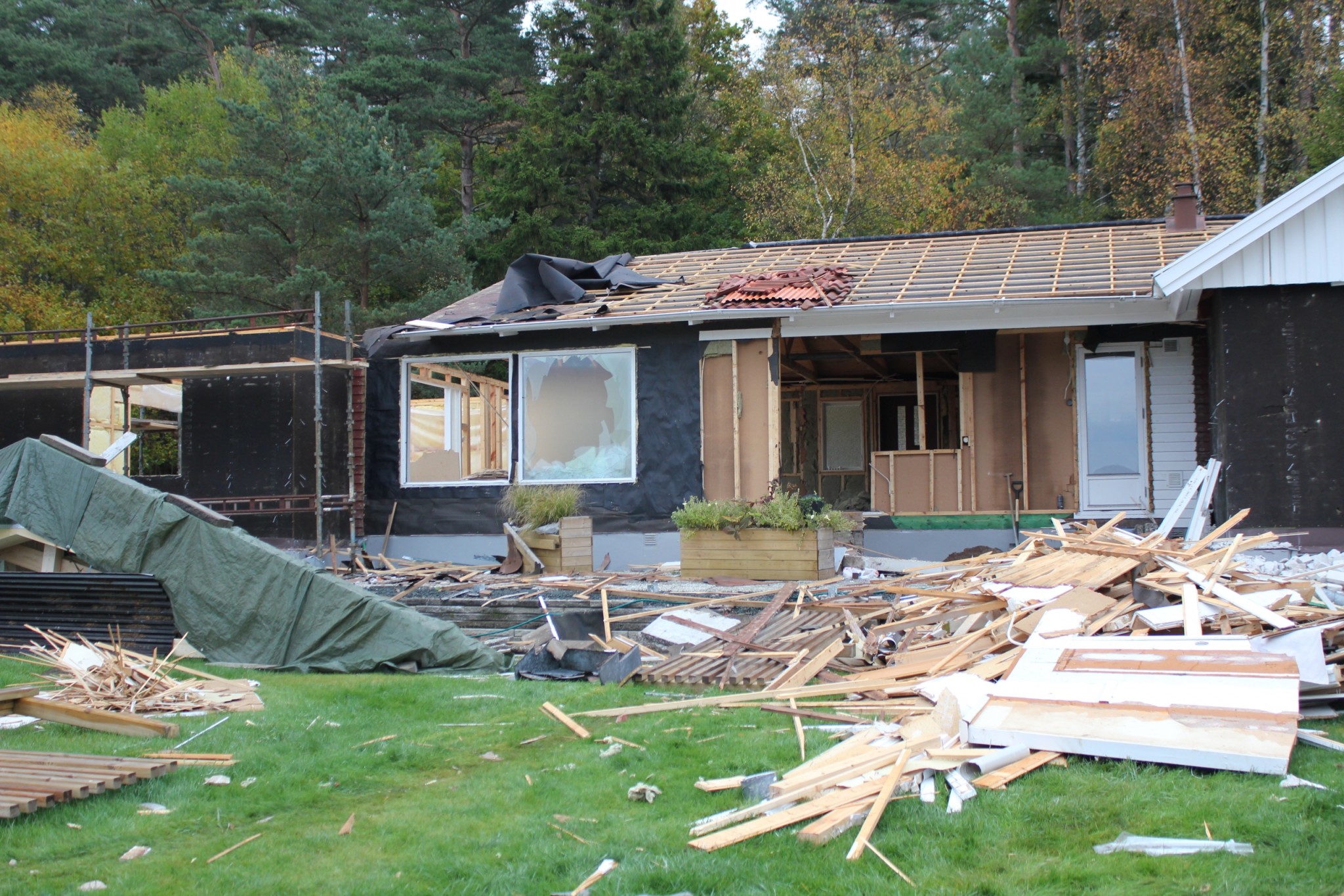

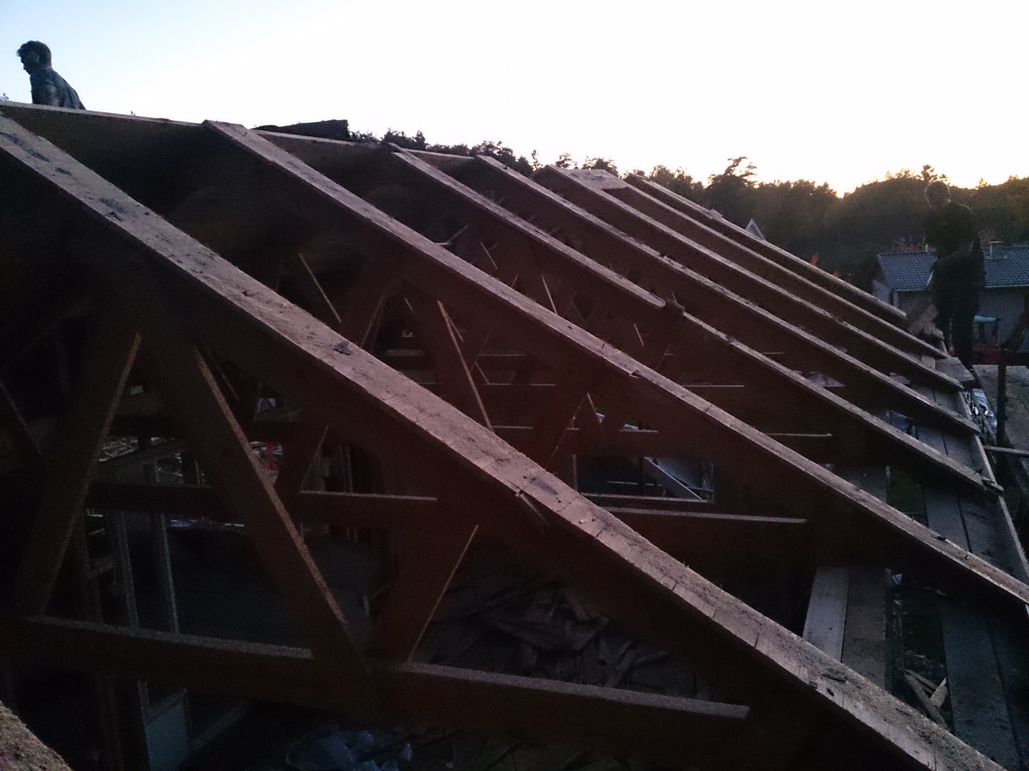

Eftersom taket skulle bytas var dags att börja riva det också, Allt skulle av eftersom vi ville höja takhöjden inne så nya takstolar ble
v det.
Efter många timmars slit var första del av
v det.
· Västra götalands län
· 60 inlägg

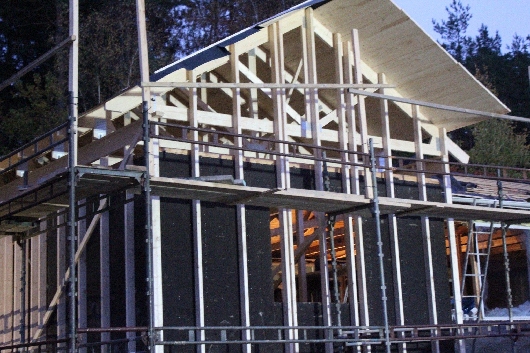

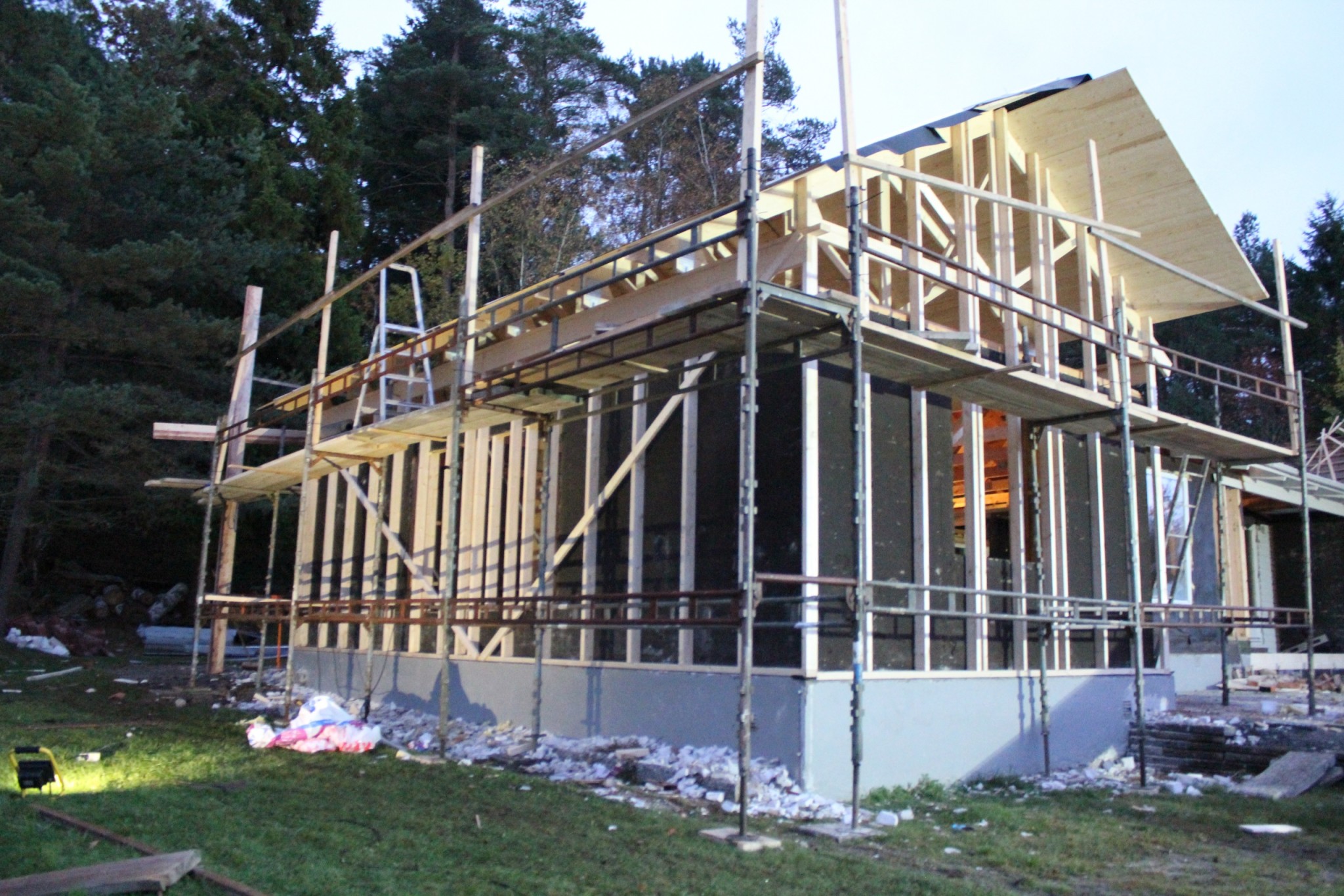

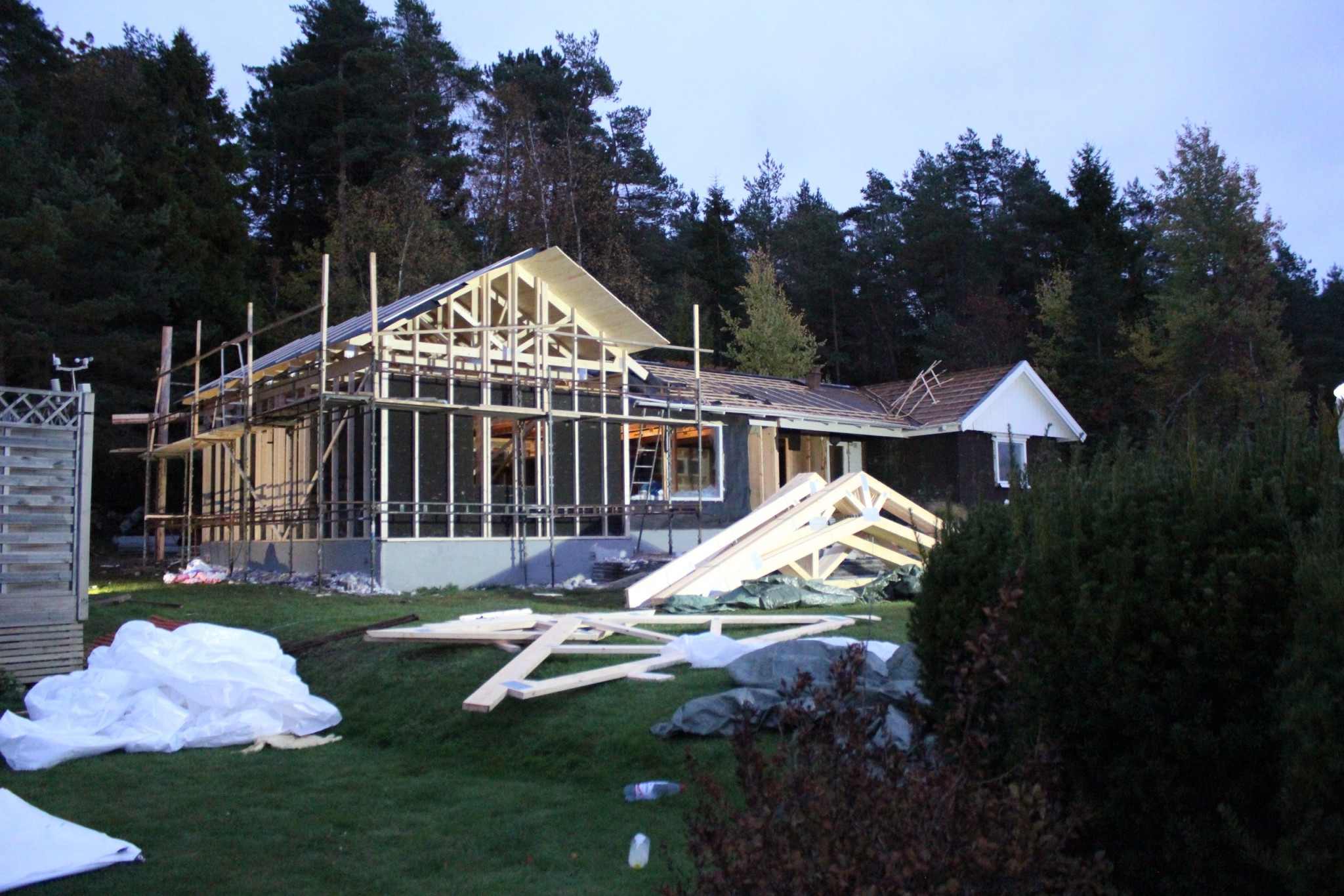

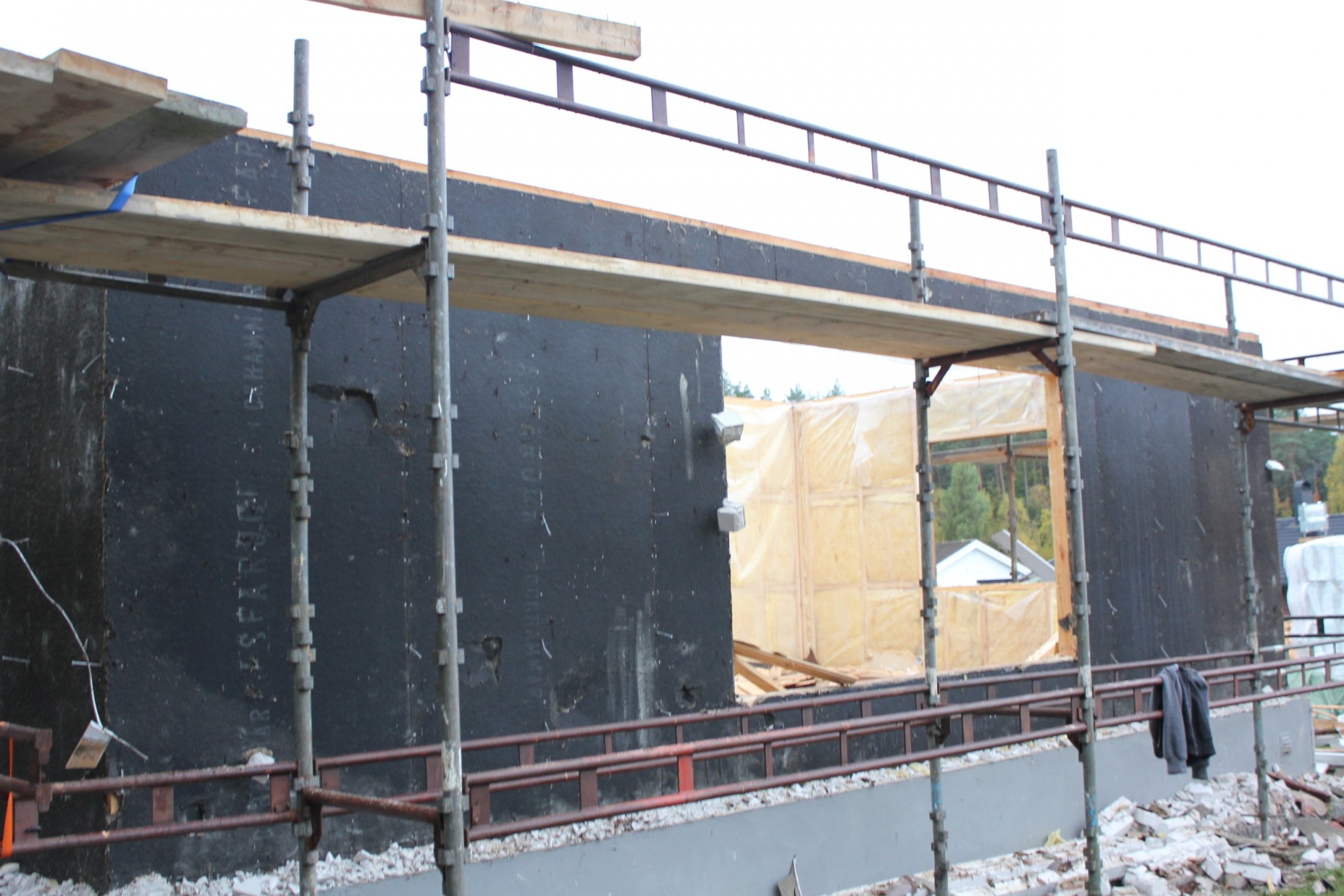

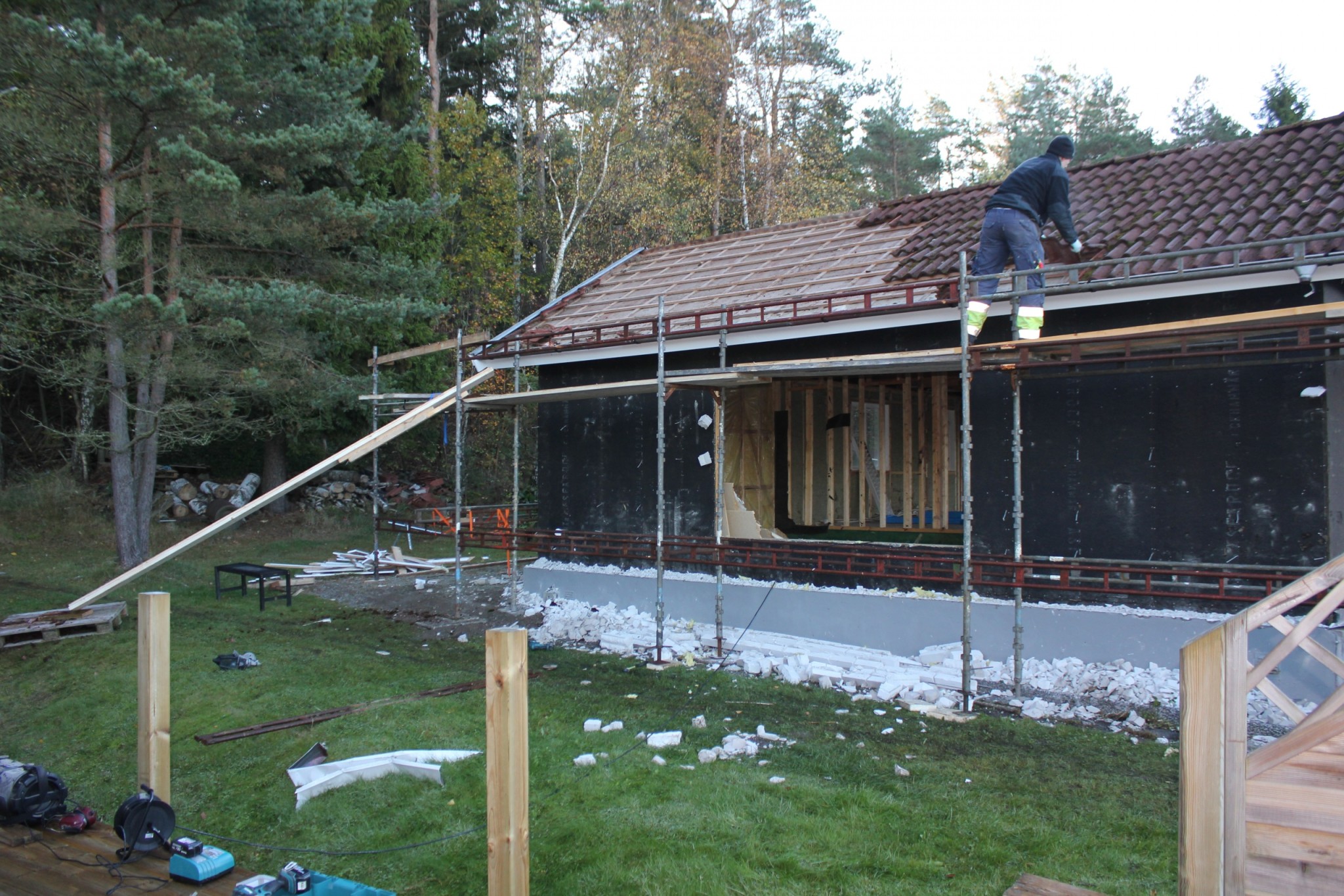

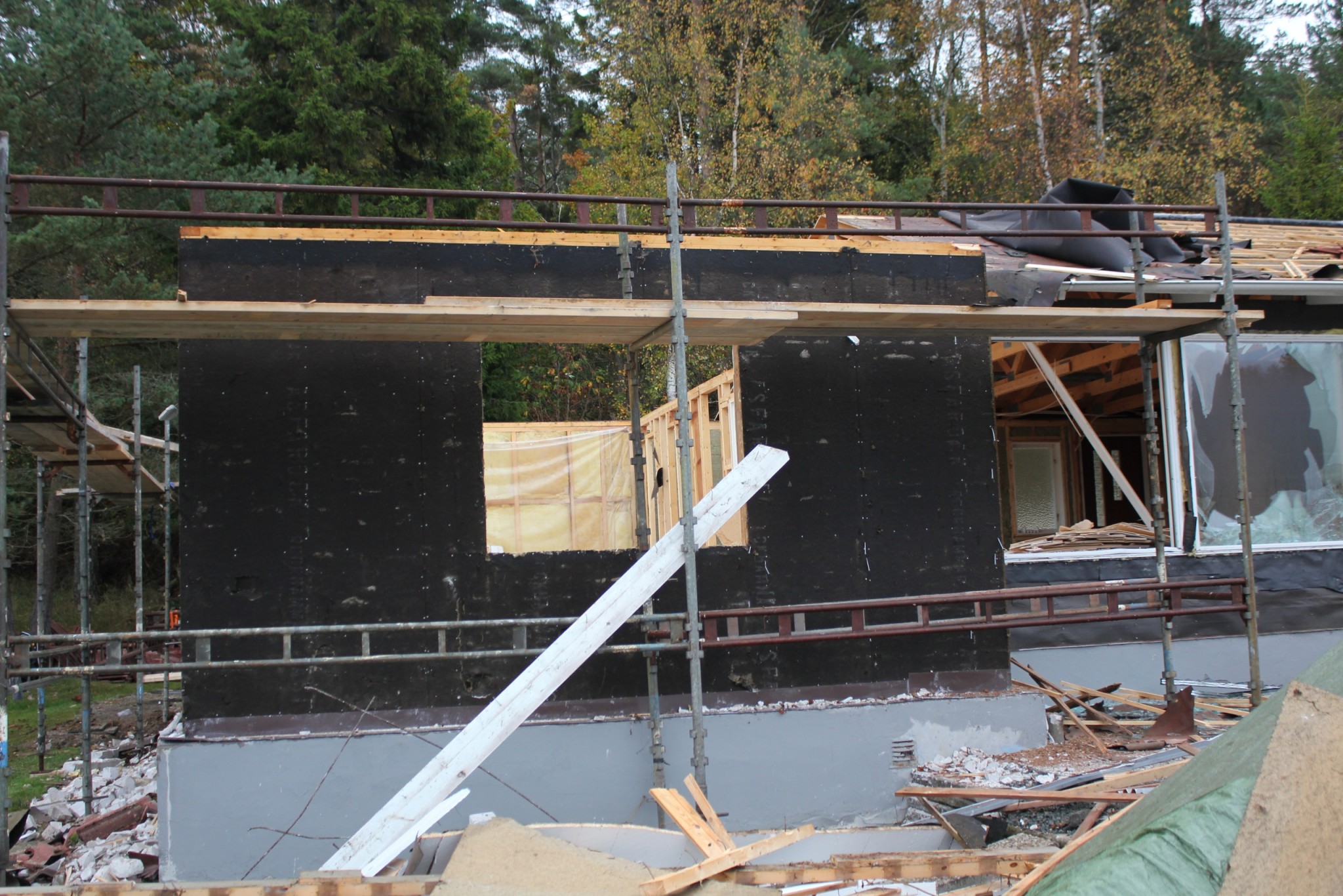

Nu har vi reglat på nya väggar och takstolarna är på plats samt råspont och papp!

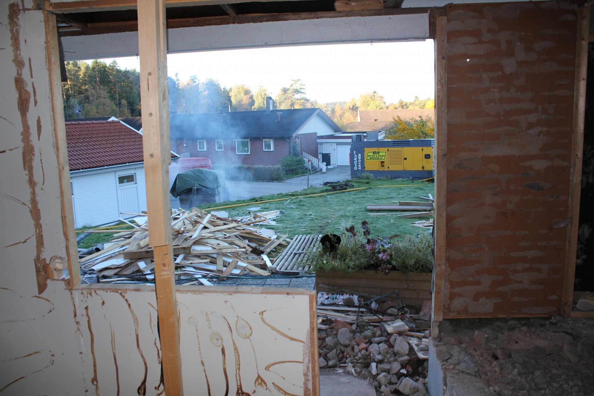

Grannarna måste idiotförklarat oss ett antal gånger när vi näst intill rev halva huset och på med nytt tak osv.
Men när jag rev skorstenen tog nog första priset.
Folk som brukade gå förbi på sin dagliga promenad kom allt med tätare intervaller ju längre i projektet vi kom!
Här ser man där skorstenen stod förut.
På utsidan ser man maskinerna från borrningen av bergvärme!
