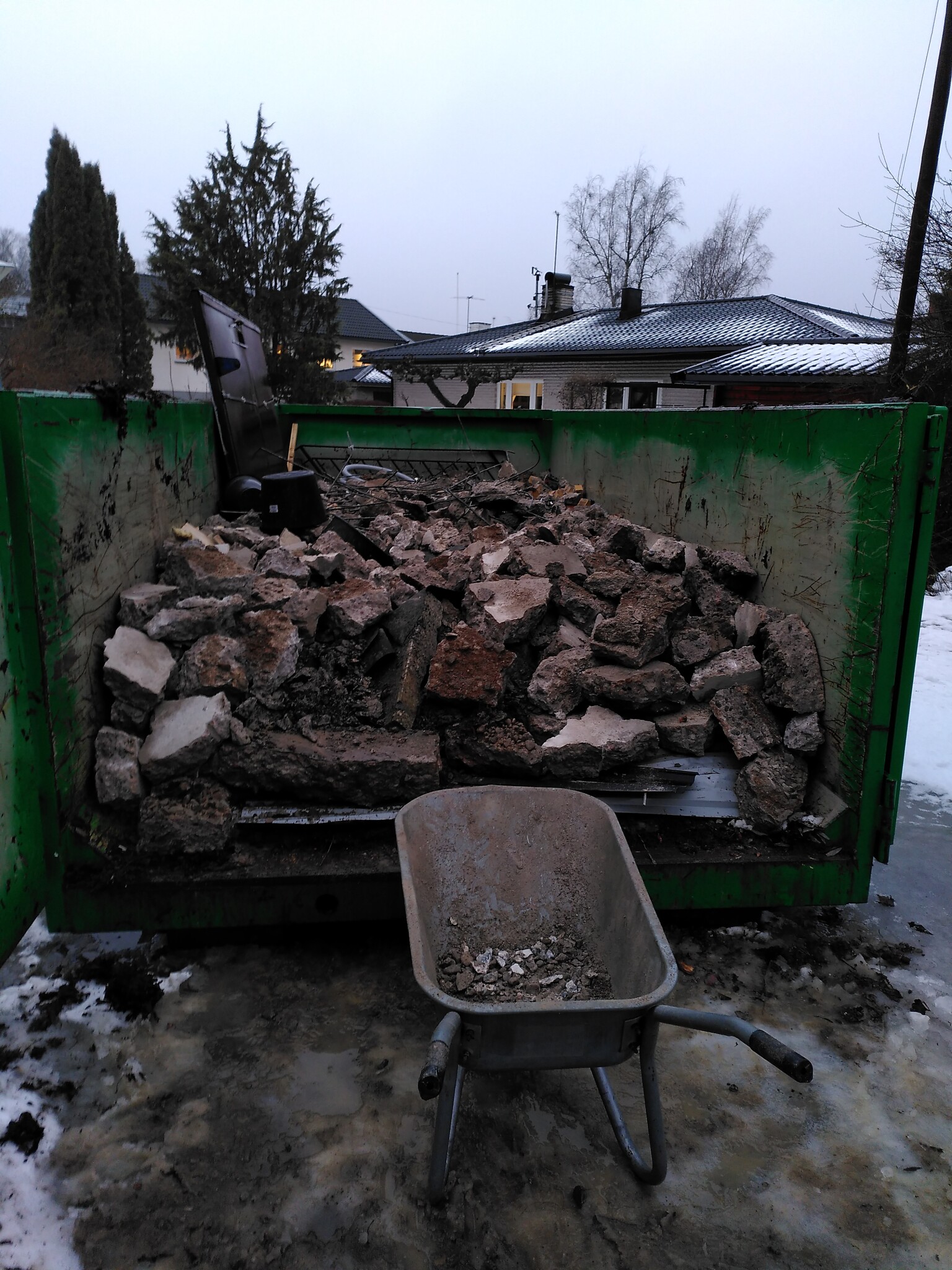

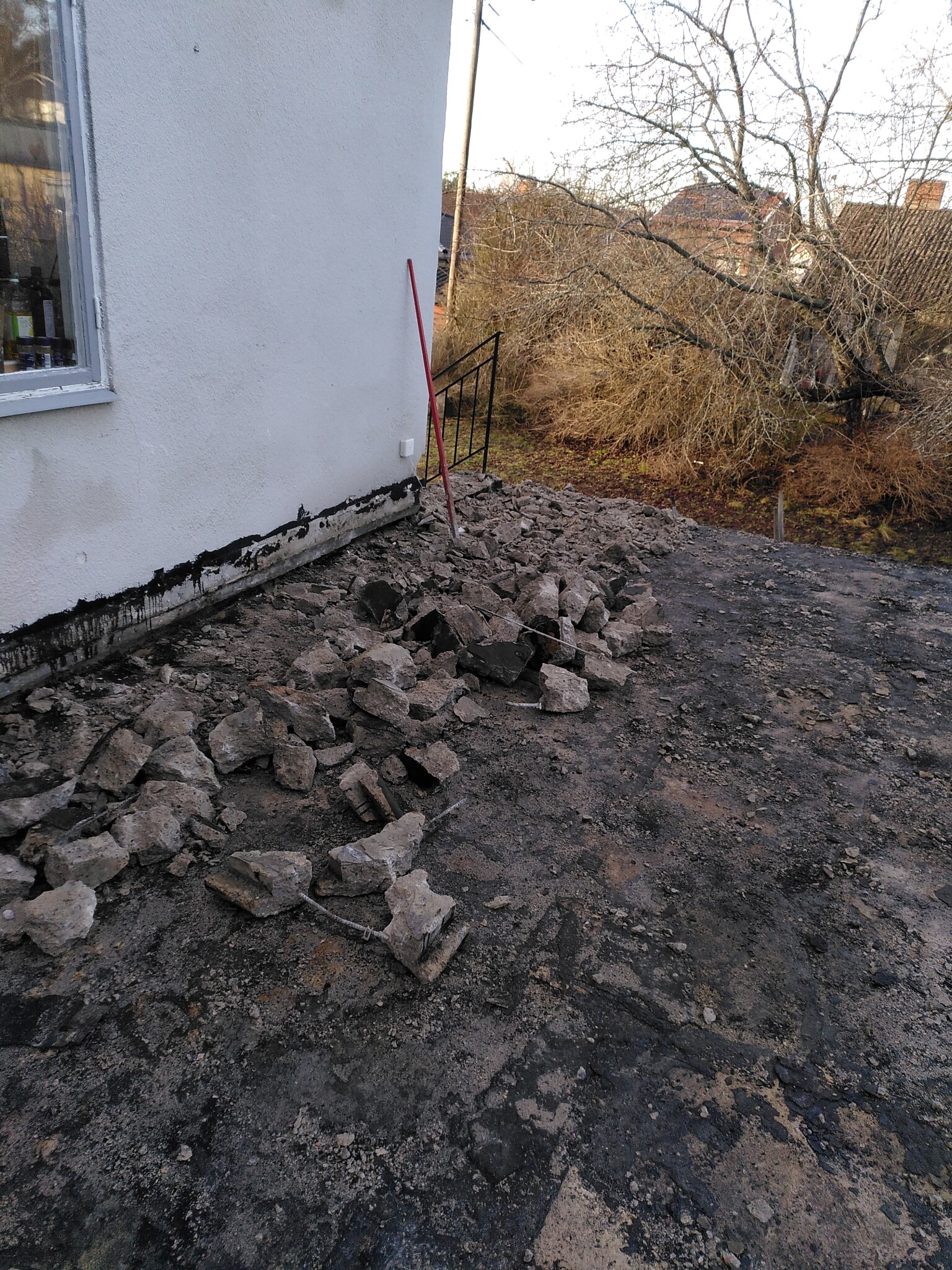

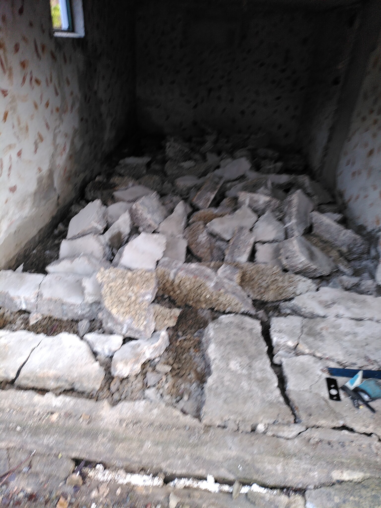

När golvet i källaren var gjutet var det dags att börja det stora projektet: utbyggnaden. Det första som stod på listan var att riva garaget. Jag började med att bila upp golvet. Det var tjockt och stenhårt, en helt annan betong än den i källargolvet, men ingen armering i alla fall. Jag körde faktiskt det mesta med borr och spräckkilar.
Sedan var det bara att lasta i container. Tror att det allt som allt med garage och trappor blev runt 50 ton betong.

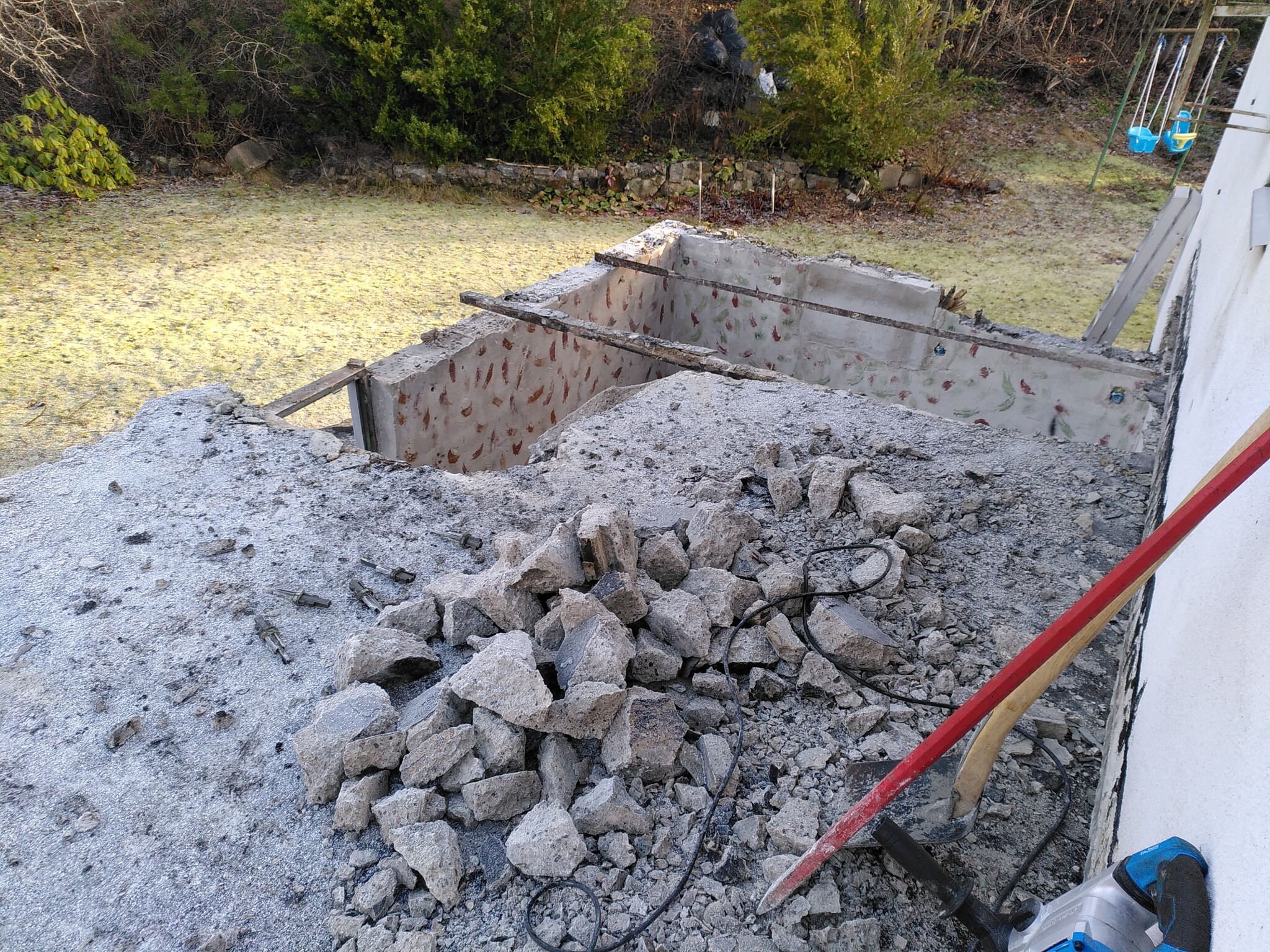

Garagetaket var också i betong. Två separata gjutningar med tappapp emellan, så på tjockaste stället var det nog upp mot 40 cm tjockt.
Taket innehöll lite armering och vilade på några (typ fem sex, minns inte exakt) stålbalkar. Dessa i sin tur vilade på en U-balk som satt i husets syll med sju (7!) franska skruv. Men det gav vika till slut också för spräckkilarna och spettet.

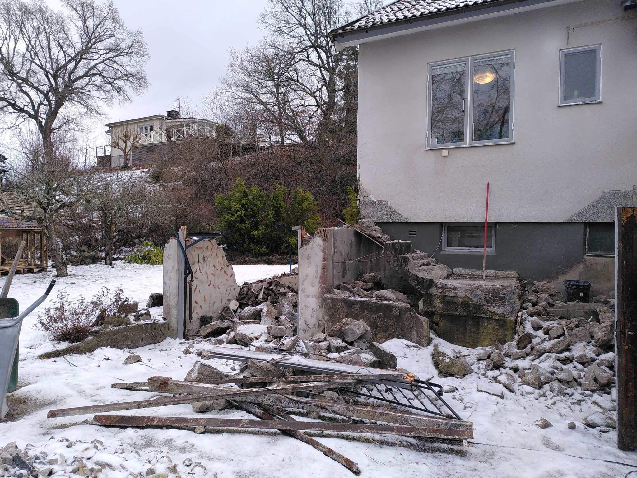

Ytterligare en bild på taket på väg ner. Här ser man konstruktionen lite bättre.
Till sist var tak och väggar nere.

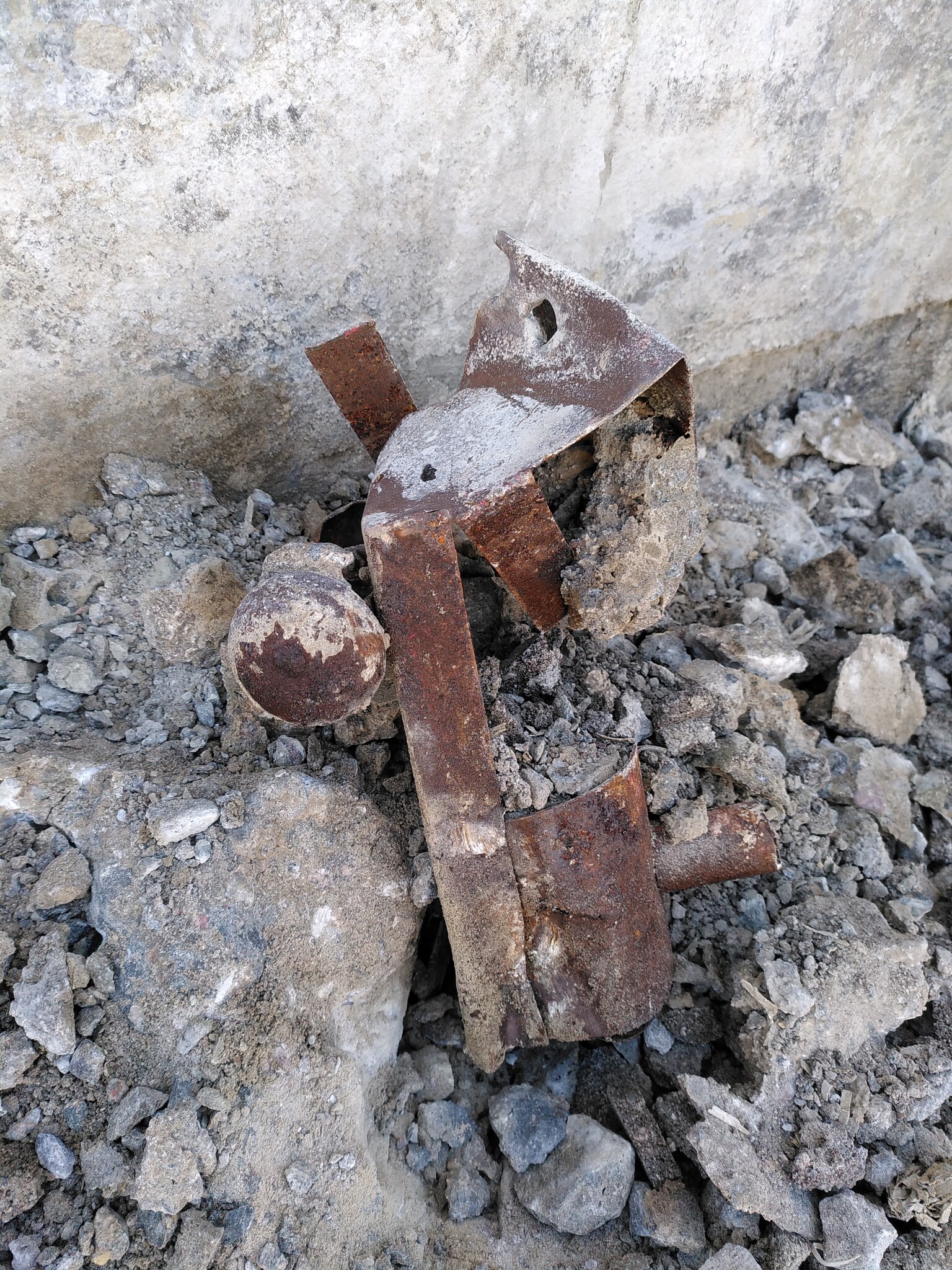

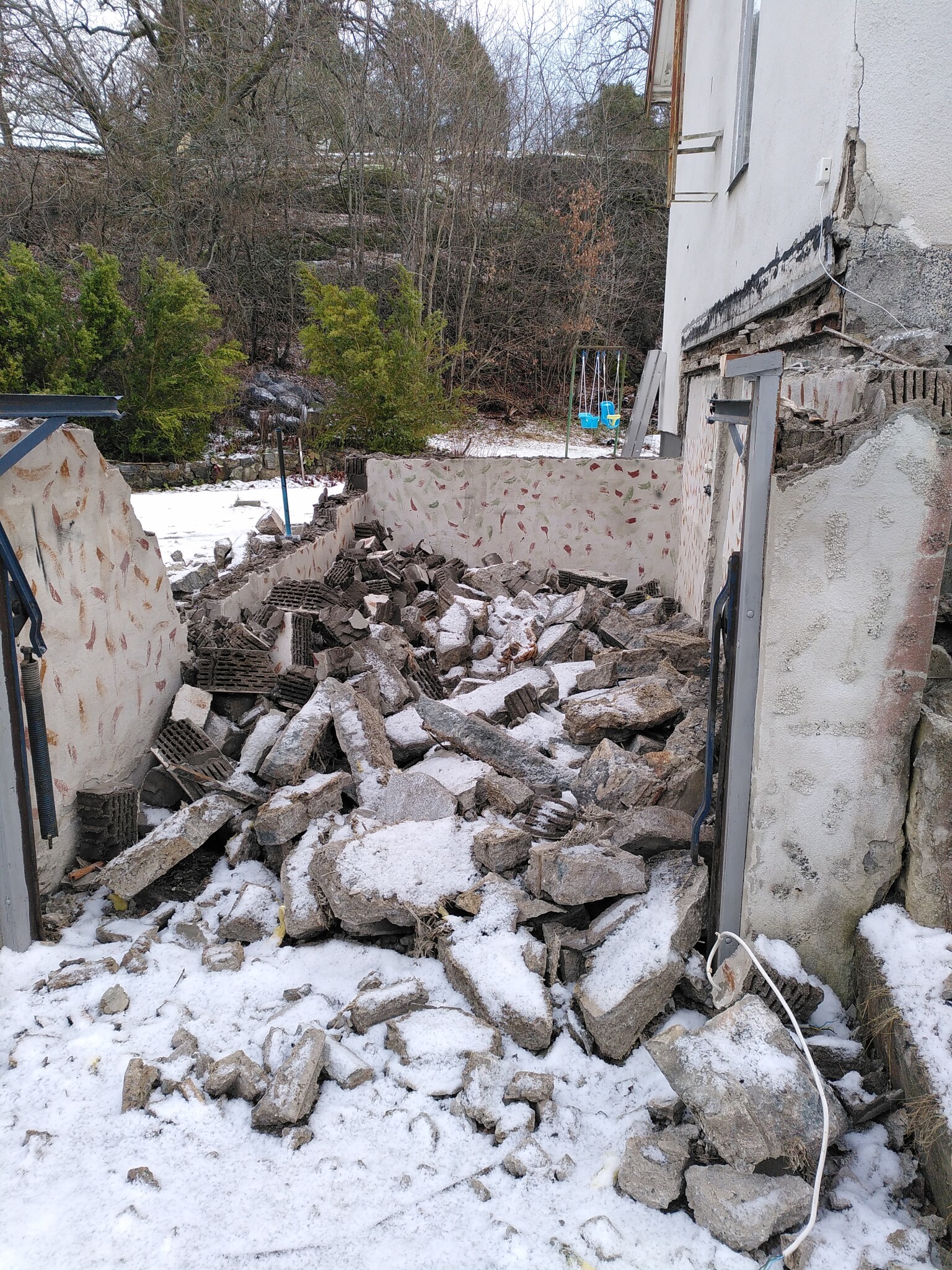

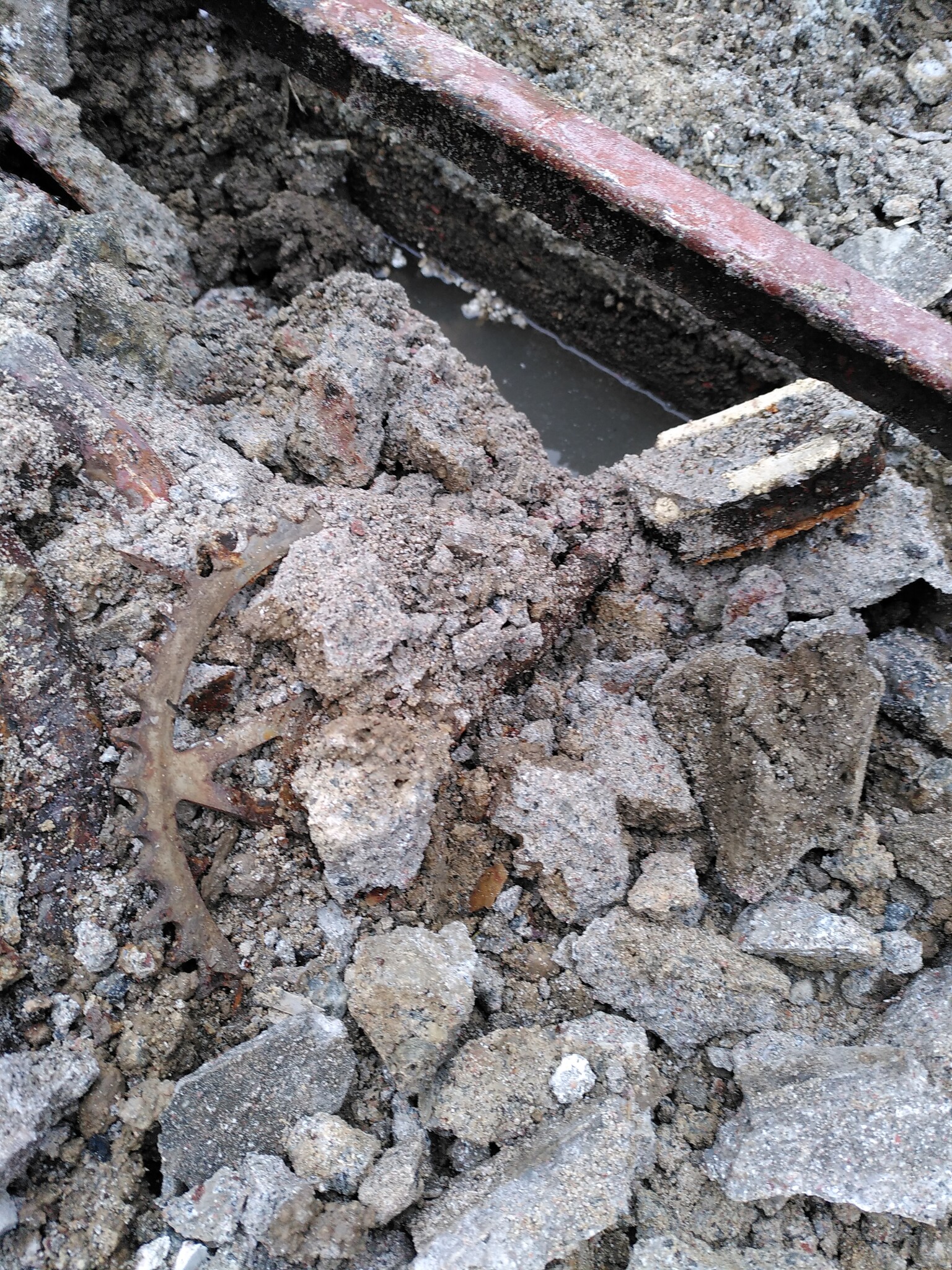

Då var det dags att ge sig på trapporna. Betongkumpen i mitten hade jag tänkt mig att den skulle vara ihålig och fylld med grus typ. Det var den inte. Det var solid betong och sprängsten ungefär 1,5 m ner. Blandat med allsköns skräp. Jag tänkte också att rampen framför garaget var sådär 10 cm tjock. Det var den inte heller. Den var typ 60 cm tjock. I klumpen mellan trapporna och rampen framför garaget hittade jag minst tre cyklar (i delar), en torkställning, ett leksaståg i plåt, en liten leksakslastbil plus ett antal ton sprängsten som jag inte vet var den kommer ifrån, för det har inte sprängts något på den här tomten vad jag kan se.
Här tittar ett drev fram i betongen! Det värsta var hjulen. Eftersom ekrarna var i rostfritt var de i bra skick och agerade som en fullkomligt överjävlig armering, så jag fick klippa av dem en och en med hovtång för att kunna spätta loss bitarna.
Till sist var ändå allt borta!

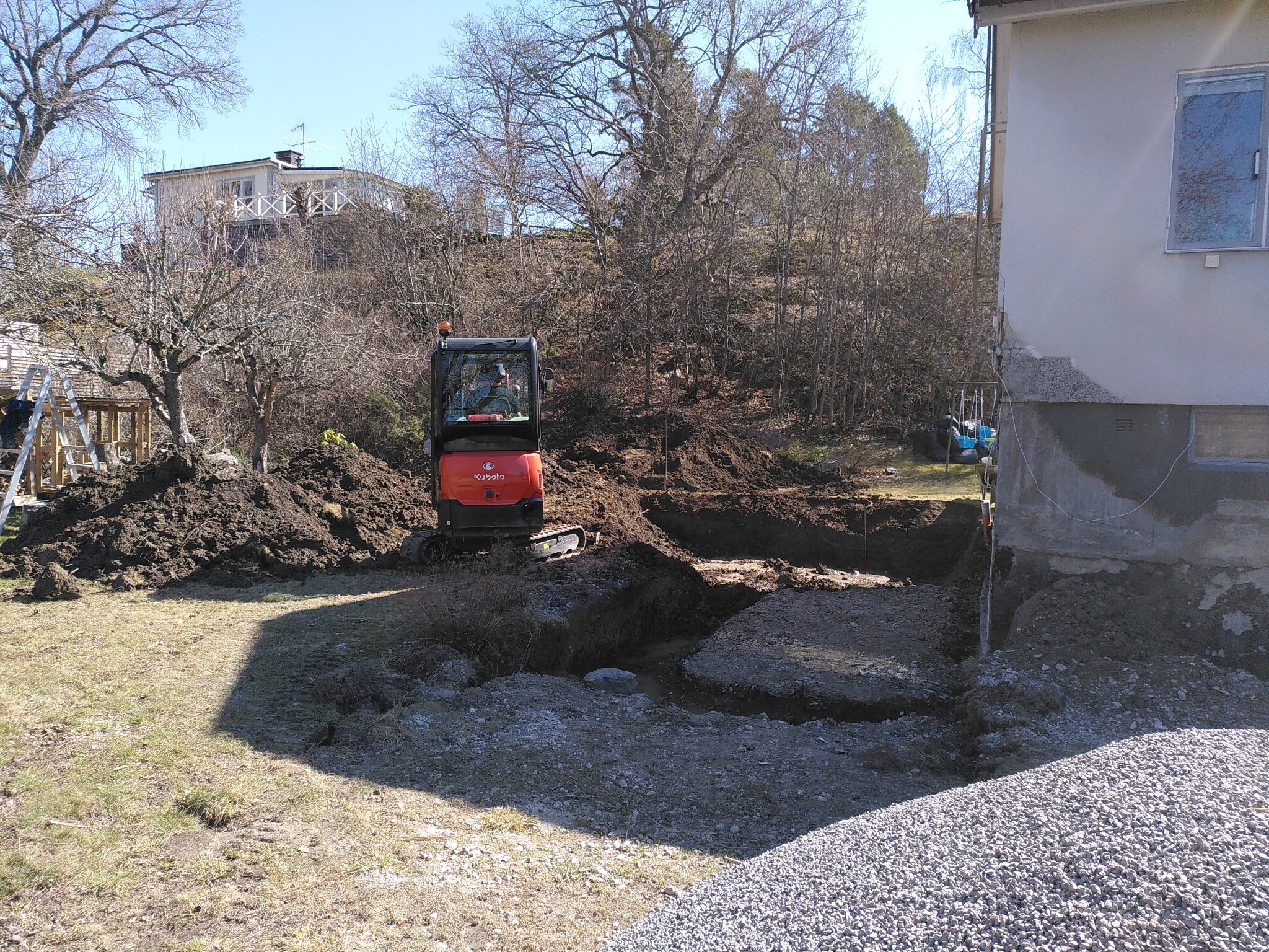

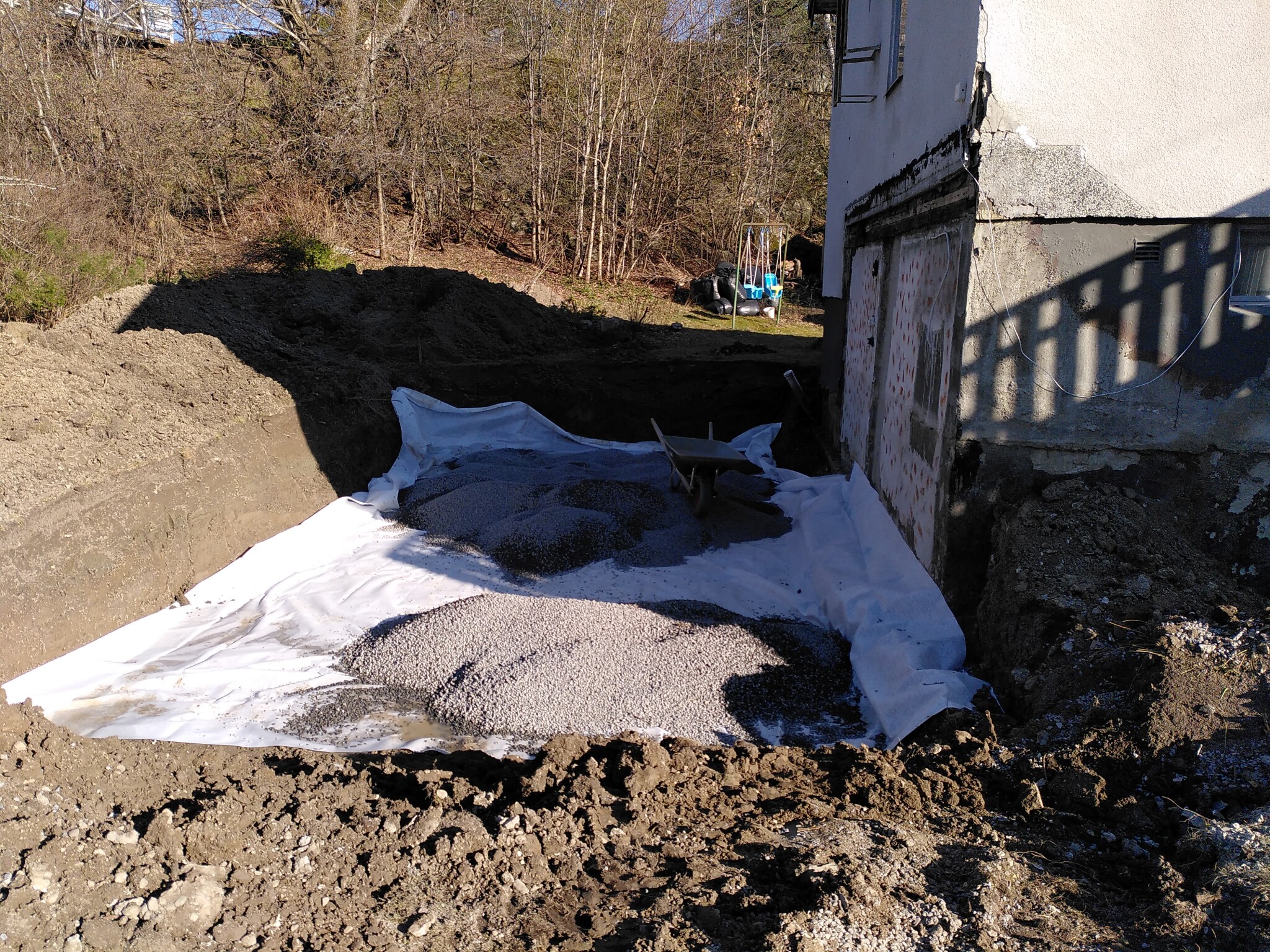

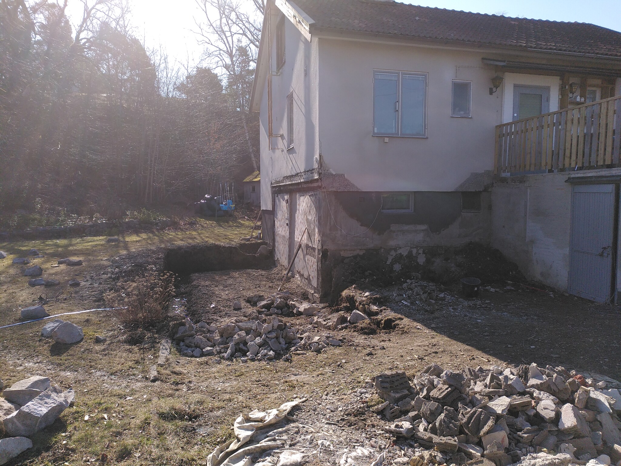

Sedan fick det vara slut på handjagandet ett par dagar. Tog in en grävare som grävde för den nya källaren.
Och så i med lite markduk och makadam.

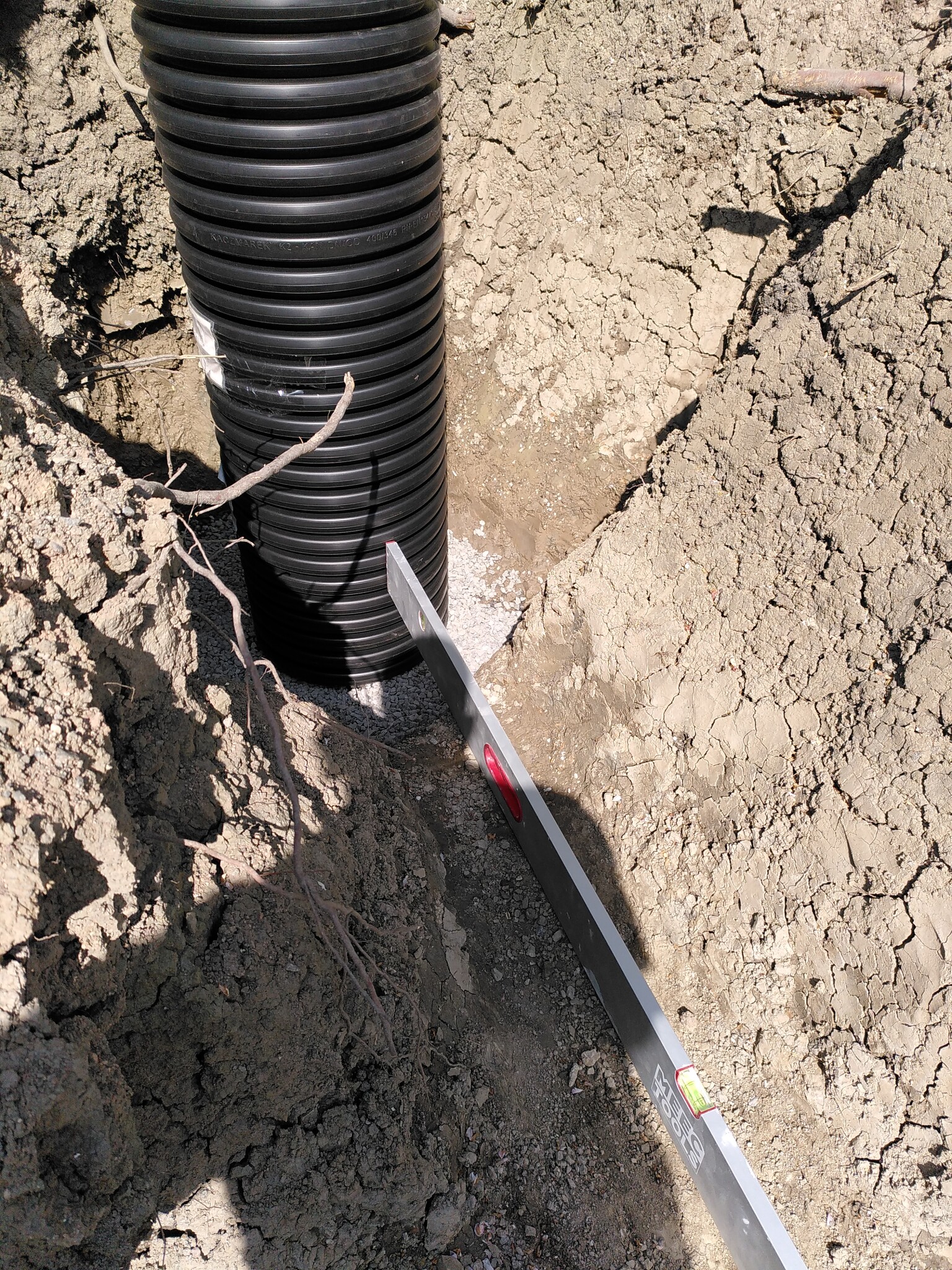

Vatten är som sagt en konstant problem här på tomten. Efter några dagar var hela schaktgropen vattenfylld. Så vi grävde en grop bredvid och gjorde ett dike dit, och så hängde jag dit en dräneringspump.

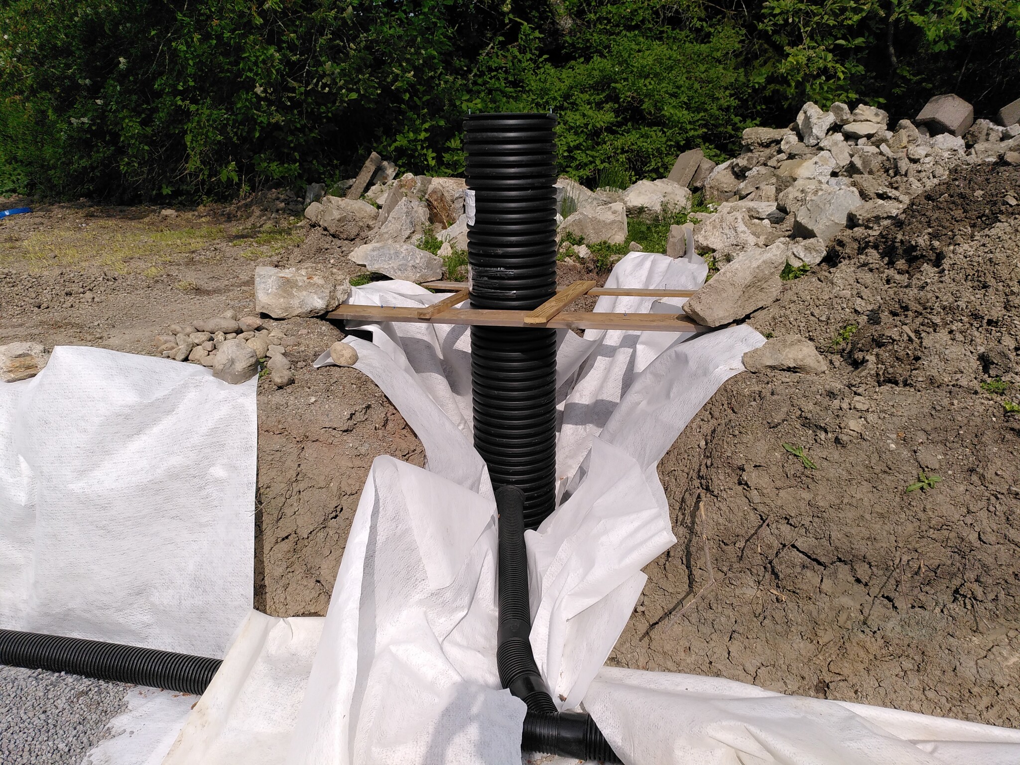

Lite senare ställde jag dit en brunn...
Och ledde ett dräneringsrör till den från dräneringen i gropen.
I den brunnen sitter nu en (annan) pump som bara pumpar ut vattnet på gräsmattan. Planen är att fixa en bättre lösning i nästa etapp av bygget. Men just nu så håller den vattnet borta i alla fall.

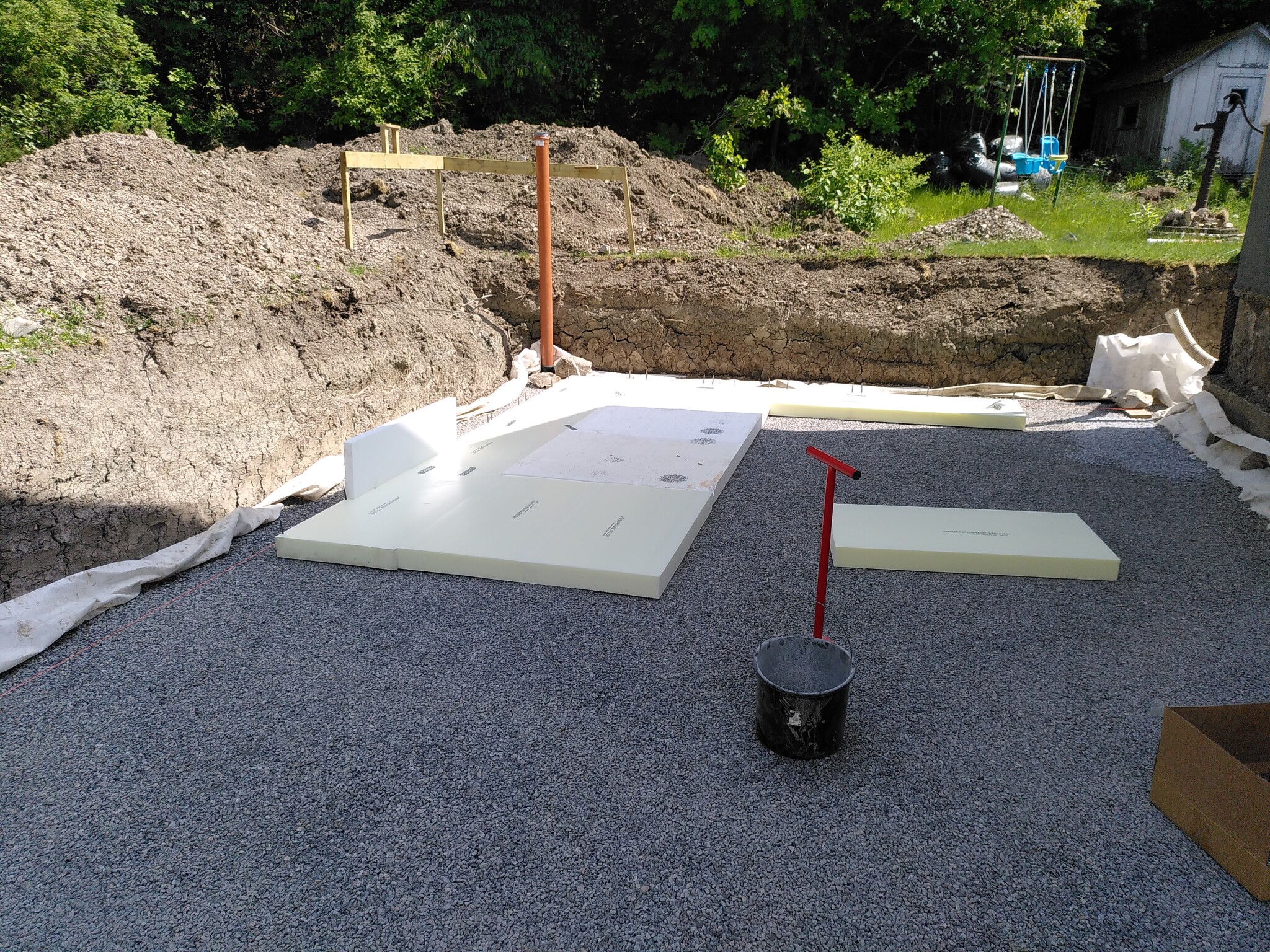

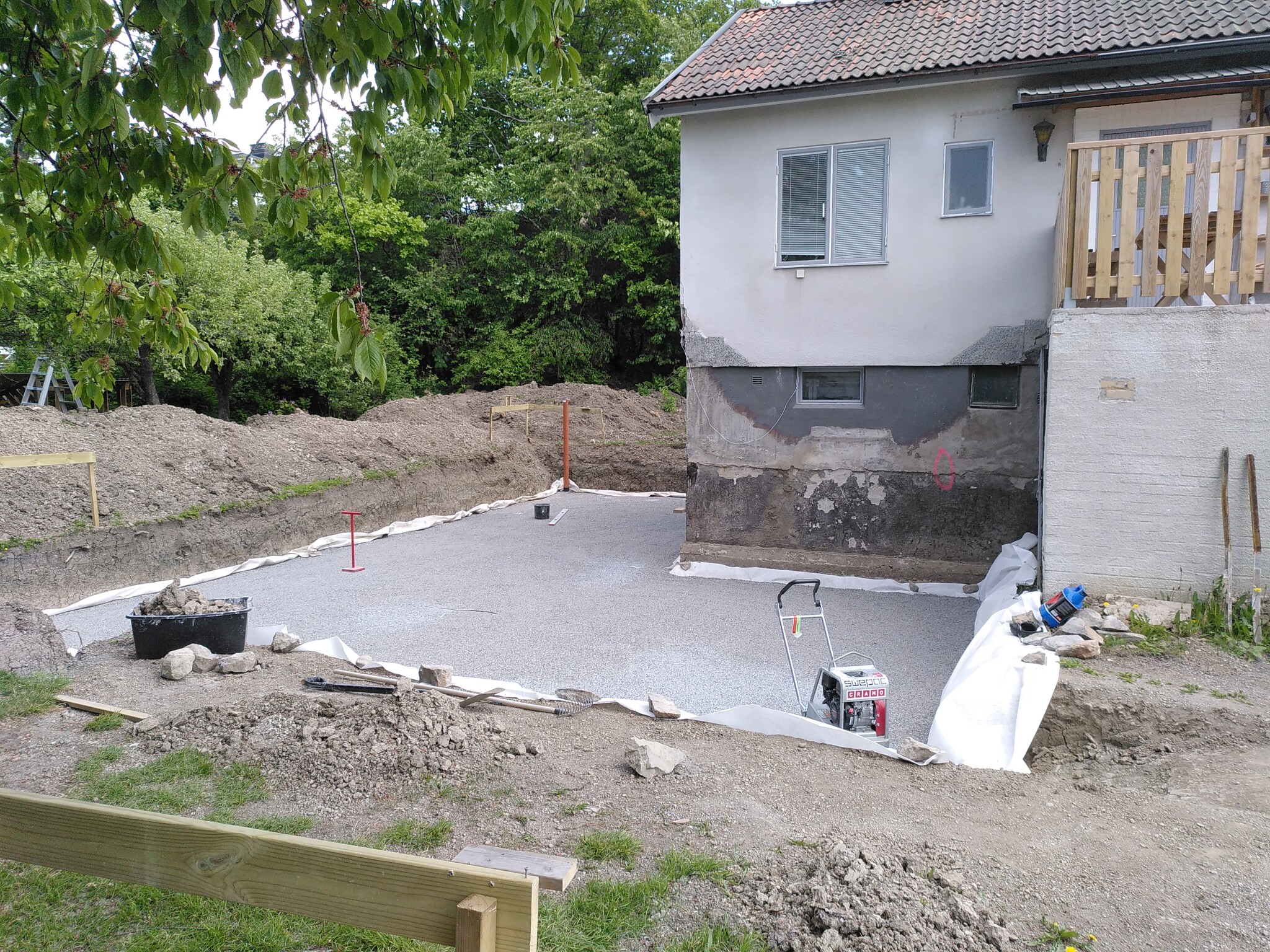

Sedan var det det vanliga. Lite makadam.

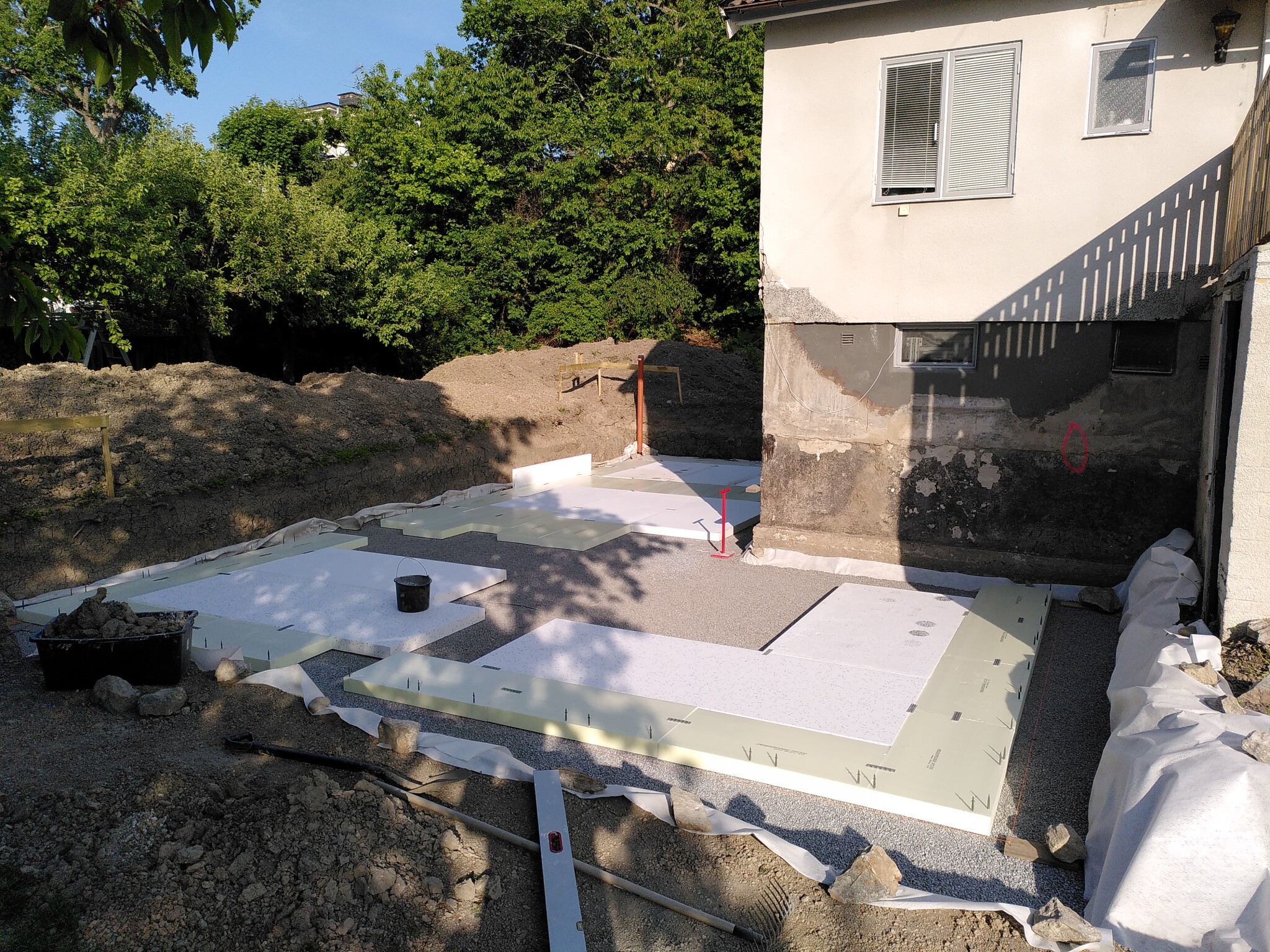

Lite cellplast.
Den gulare cellplasten är XPS300 under voter. Resten är EPS100. 30 cm blev det. Hade egentligen tänkt lite mindre, men schaktgropen blev lite djupare än vad jag tänkt, så då blev det så. Jag skippade färdiga kantelement eftersom det ändå är under mark och det kommer ett lager pordrän utanpå.

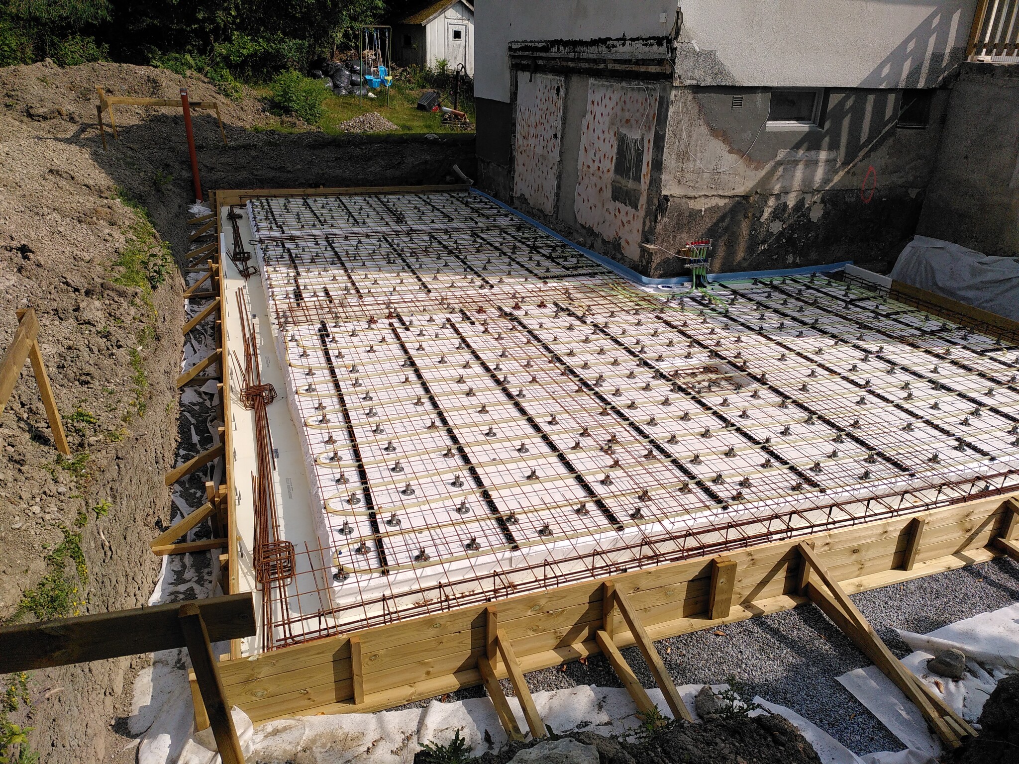

Sedan armering, form och golvvärme. Jag gjorde en liten extra förstärkning av plattan mitt under den balk som skall bära mellanbjälklaget. Då kan jag sätta upp en stämp för att styva upp bjälklaget ifall man vill ha särdeles vilda fester någon gång.

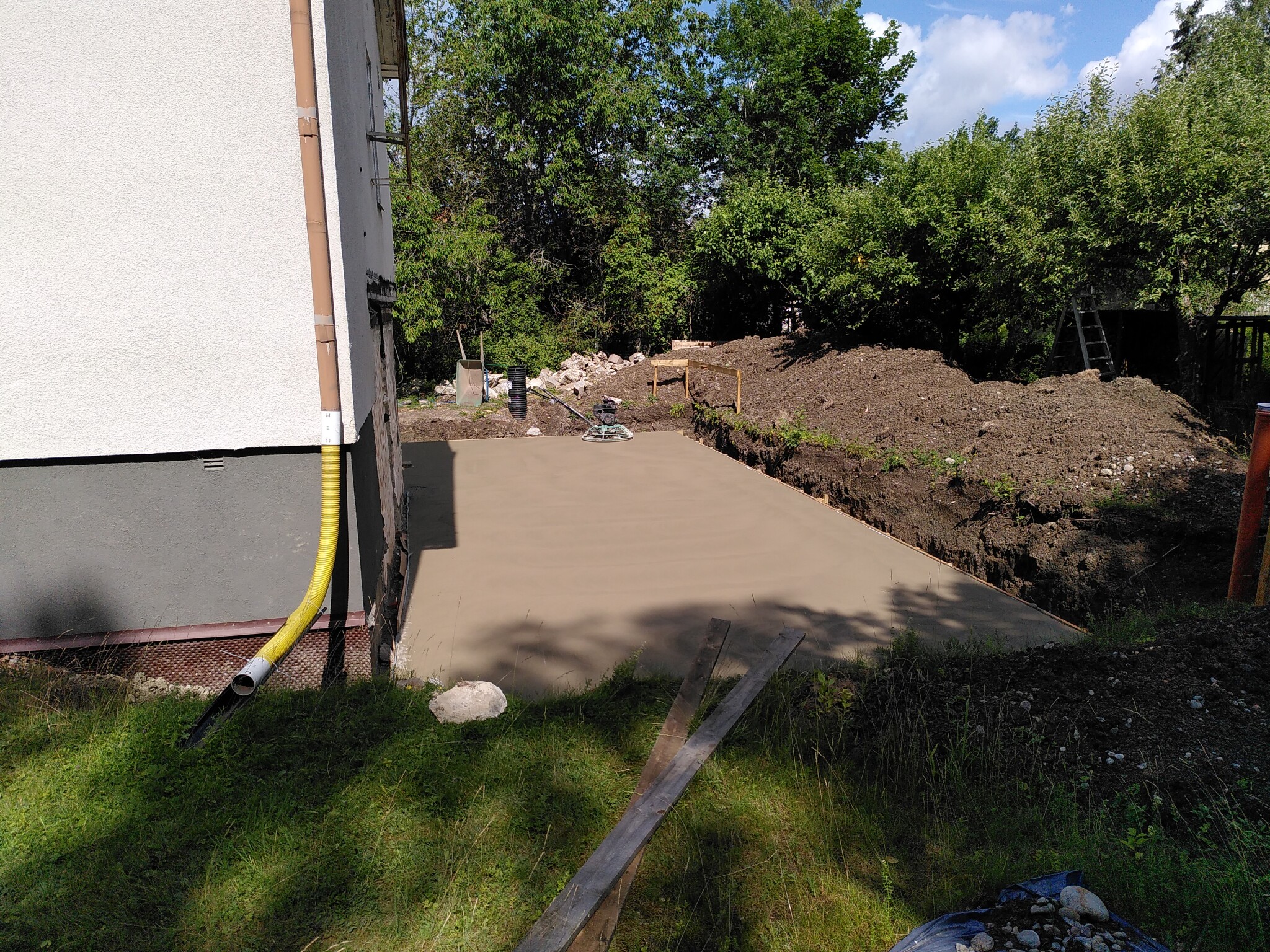

Sedan gjutning. Här tog jag in proffs igen. Som man ser var det en perfekt dag för att gjuta, och den glättade ytan blev riktigt bra.
På slutet sket det sig dock lite. Jag hade beställt tio kubik, men i sista hörnet tog betongen slut! I desperation åkte jag till Woody och köpte 14 säckar, av vilka jag blandade 10 i min lilla tombola och hällde i. Det blev dock inte helt perfekt ändå, utan det är en svacka i hörnet. Men det får jag flytspackla senare helt enkel, det är ändå i verkstaden så det är inte så himla noga.
