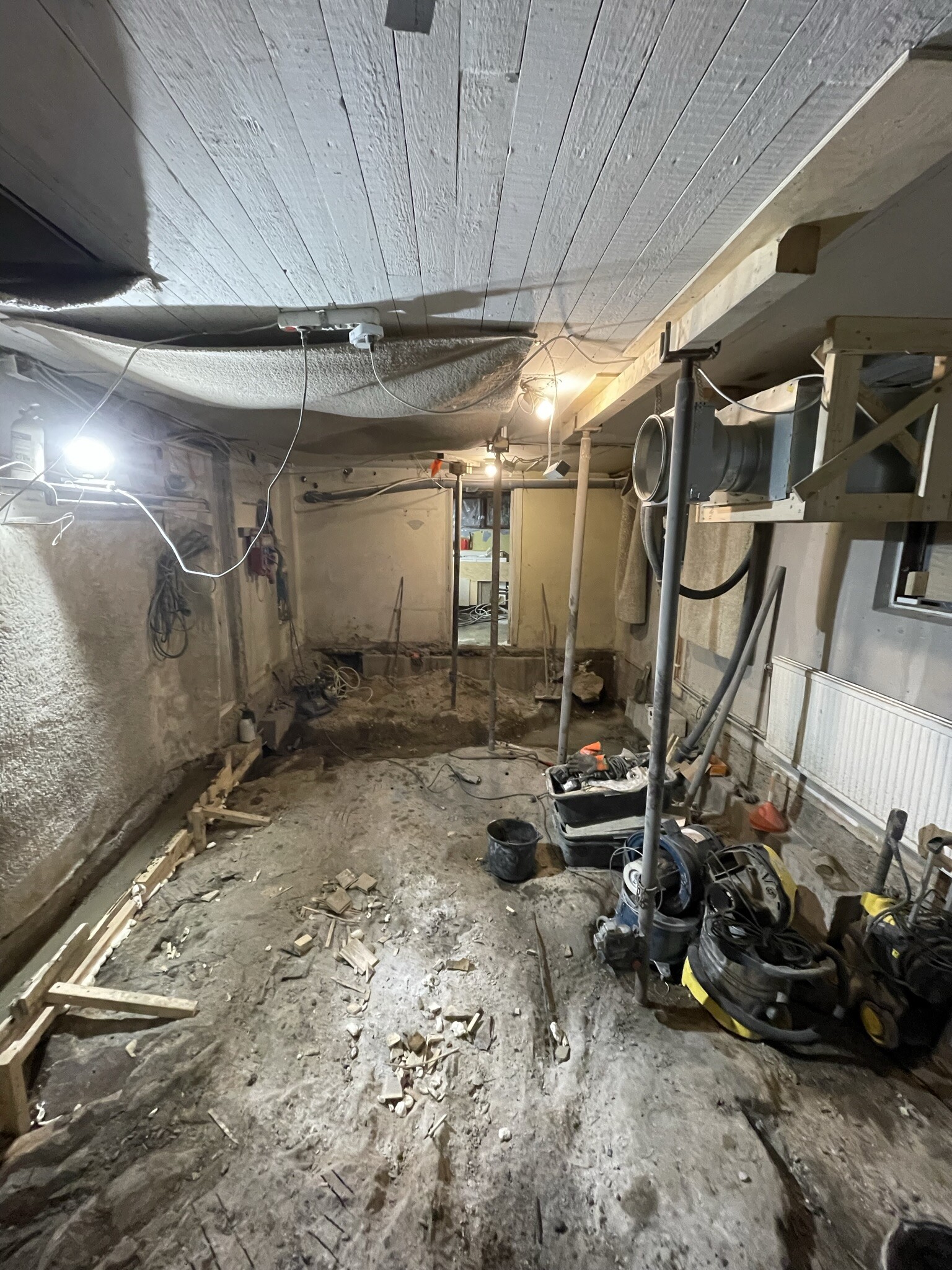

Jag "råkade" köpa 6 st stålstämp för typ 1000kr, så lika bra att använda dom. Vissa delar av arbetet med att förstärka sulan innebär att jag till någon grand gräver under/försvagar böset mellan berg och undersida. Så då skadar det inte med lodrätt stämp. Ena sidan är dessutom sutteräng så där har jag ett jordtryck, men rädsla är att när jag tar bort golvet så kan jordtrycket göra att väggen kalvar inåt. då har jag satt vertikal stämp tills jag gjutet en ny "klack" som är dubbad ner i berget. Senare kommer ju även ett gjutetgolv och allt är klart.
Då ska vi se. tänkte fylla på med sista veckornas framdrift, det har varit en koakafoni av gjutande och borrande i princip.

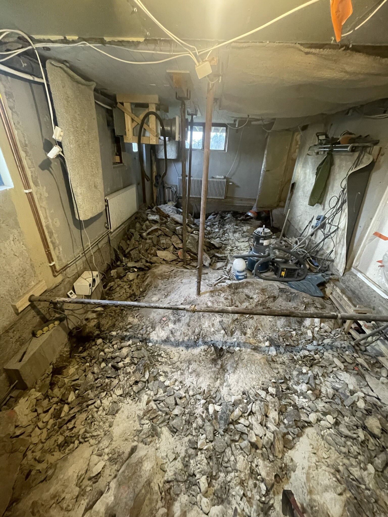

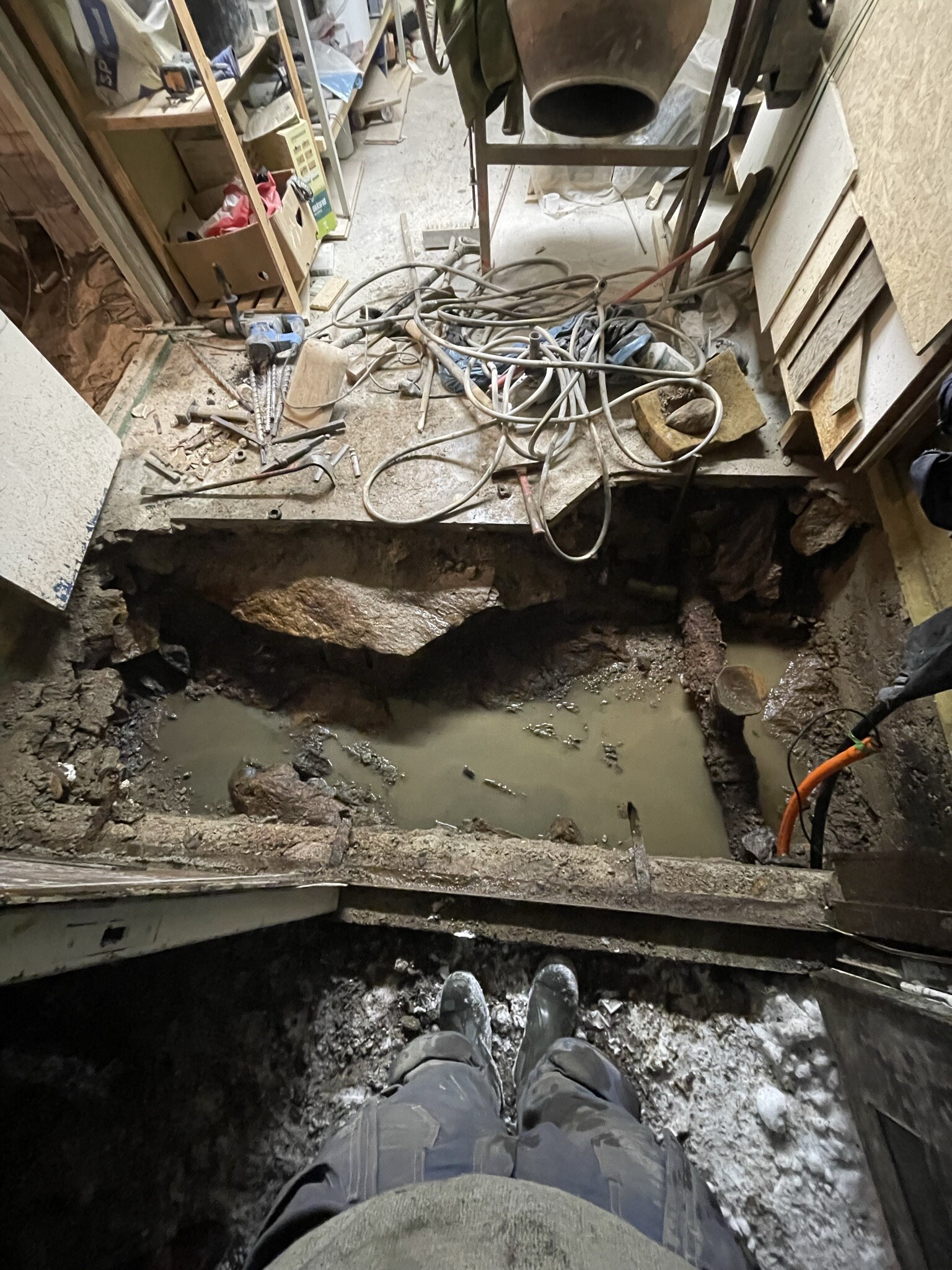

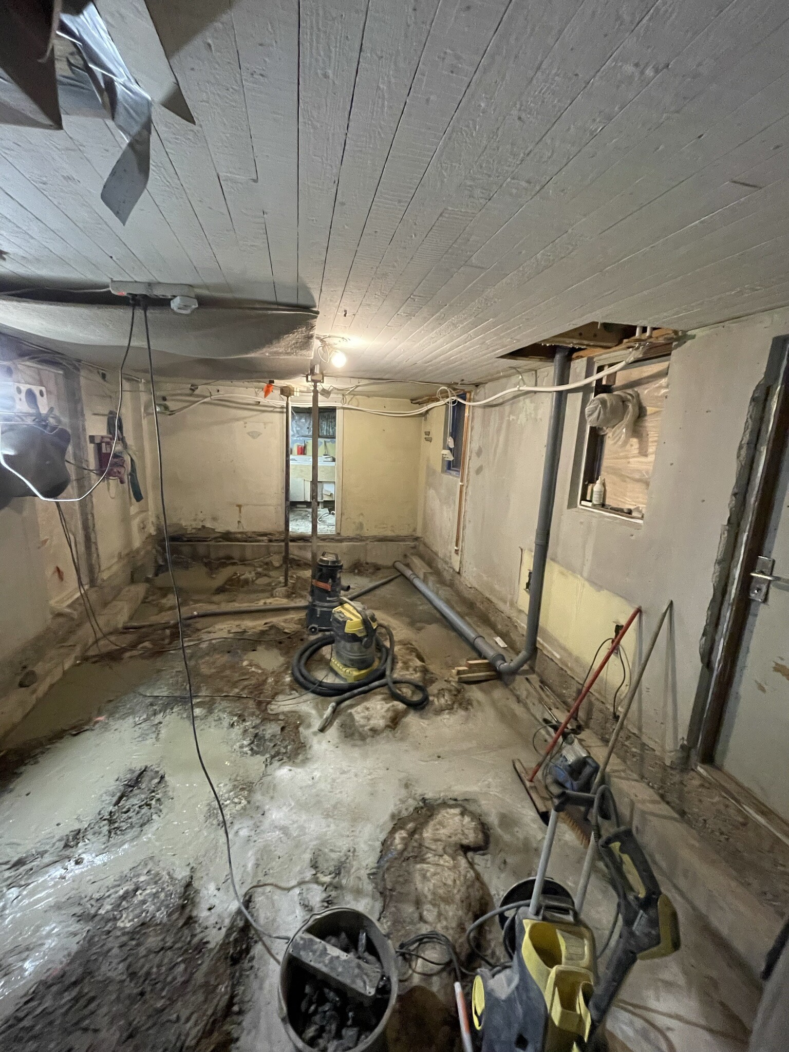

Här någonstans började jag kring jul, berget var spräckt och jag började forsla bort stenen. Totalt blev det 21 ton som jag körde bort på Deponi. det blev lite mera men det ligger på tomten så länge. Blir ett till lass i vår, men det blir en annan historia.

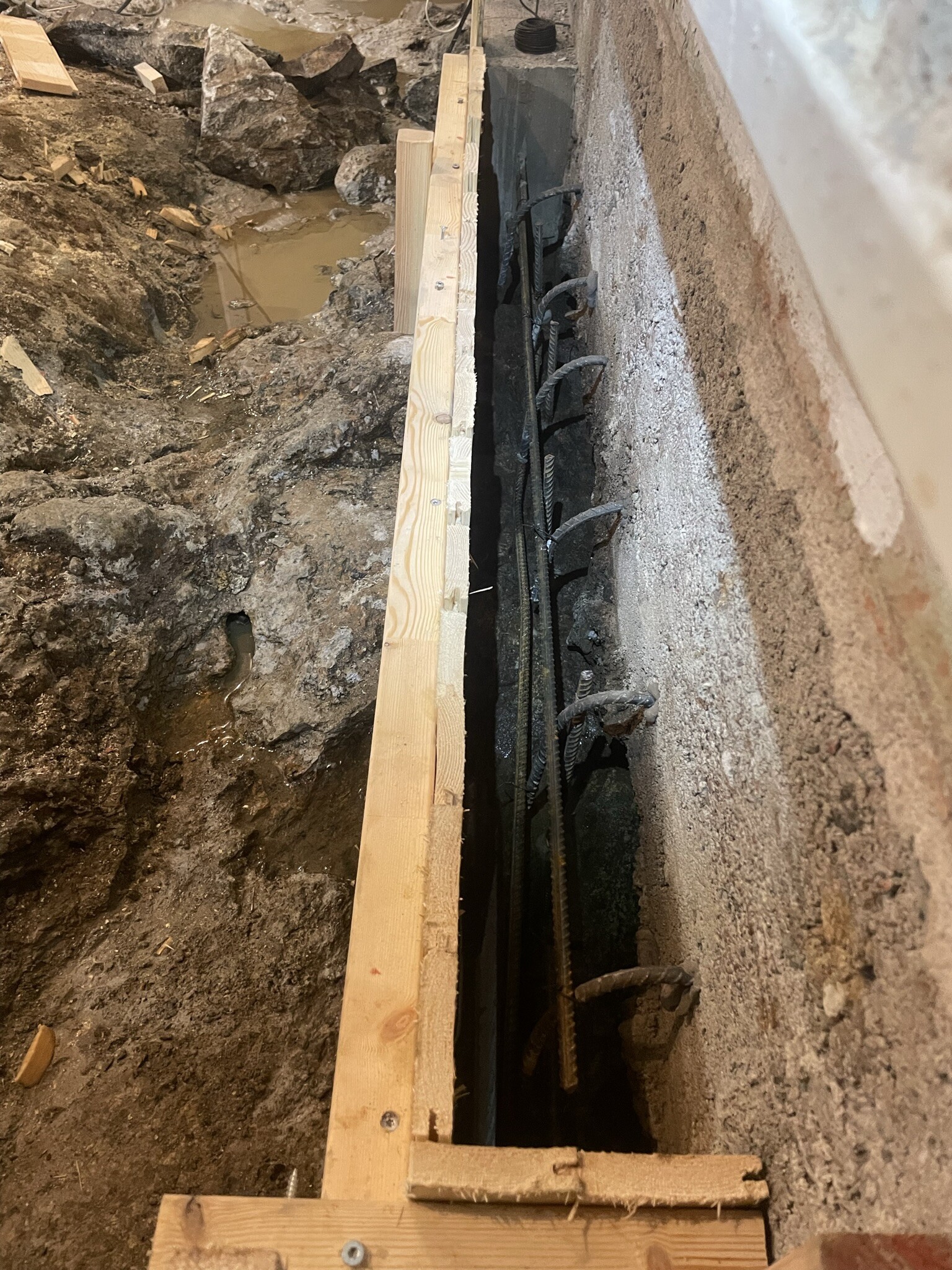

Sedan har det gjutits klackar i förbannelse. Jag gjöt hela varvet runt.På alla ytterväggar har jag dubbat in i gamla sulan & i berget. Sedan liggande horisontella med ca 10 cm avstånd i höjdled. Armeringen är 10mm och sulan är ca 15 cm tjock.

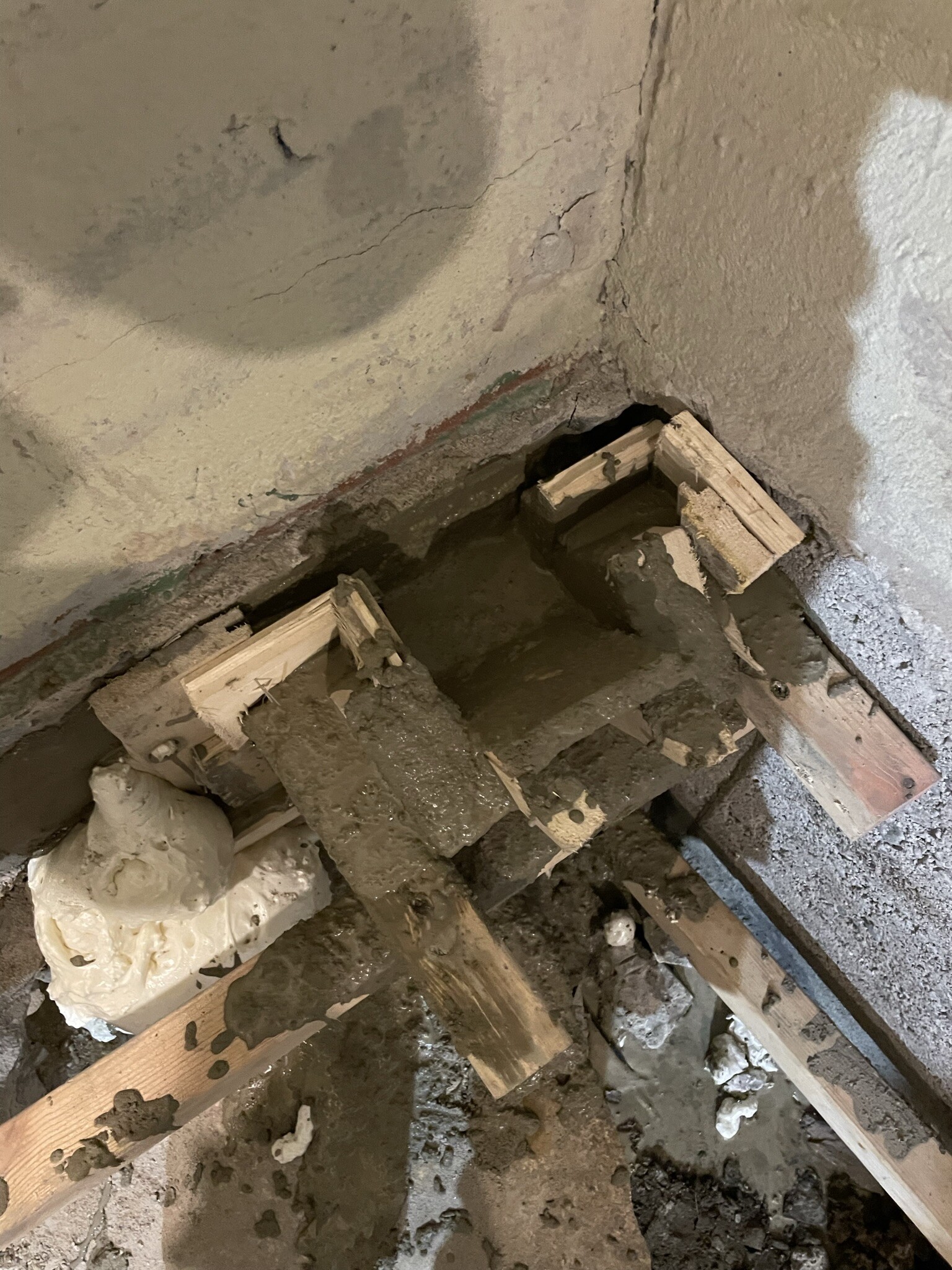

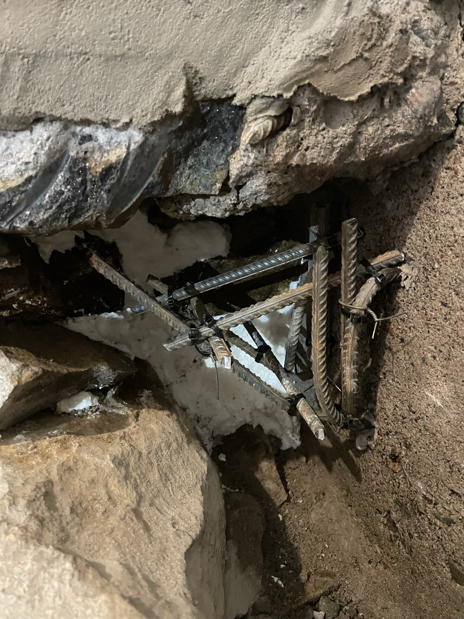

Vid en av innerväggarna står en vägg som vi vill ha kvar. Den är murad av tegel och betonghålsten. Problemet var att plattan var mellan rumen var en hel så väggen vilade inte på något "fundament&grund" och då den av bara egenvikt väger en del var jag orolig att den skulle rasa. Så jag provade en grej.

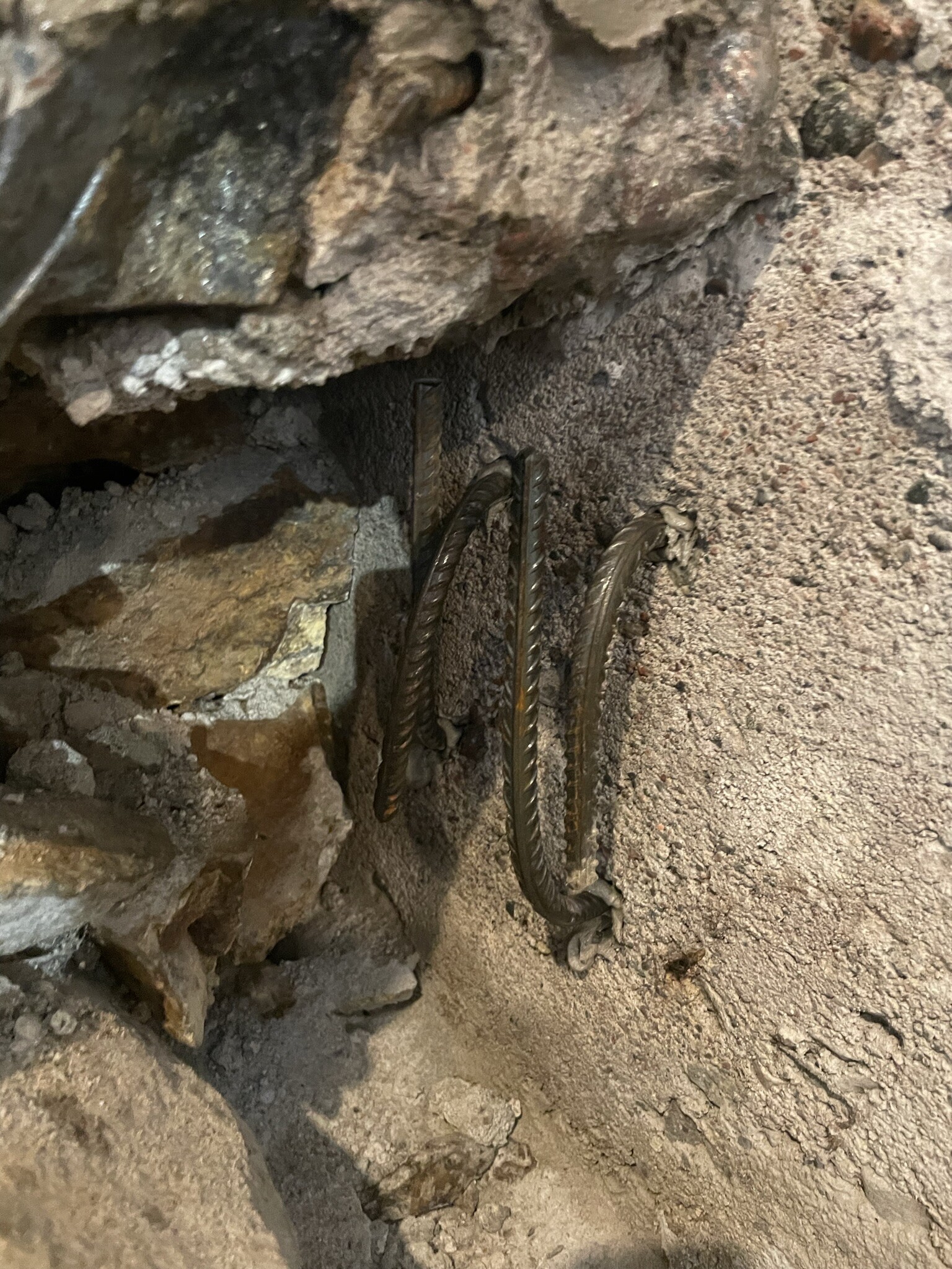

Jag grävde ut längs med långsidans grundmur och dubbade in 4 st armeringsjärn och byggde från dessa vidare en triangel. Tanken var att dessa skulle ta upp krafterna medans jag gör hål för att kunna dra igenom avlopp etc. (det funkade).

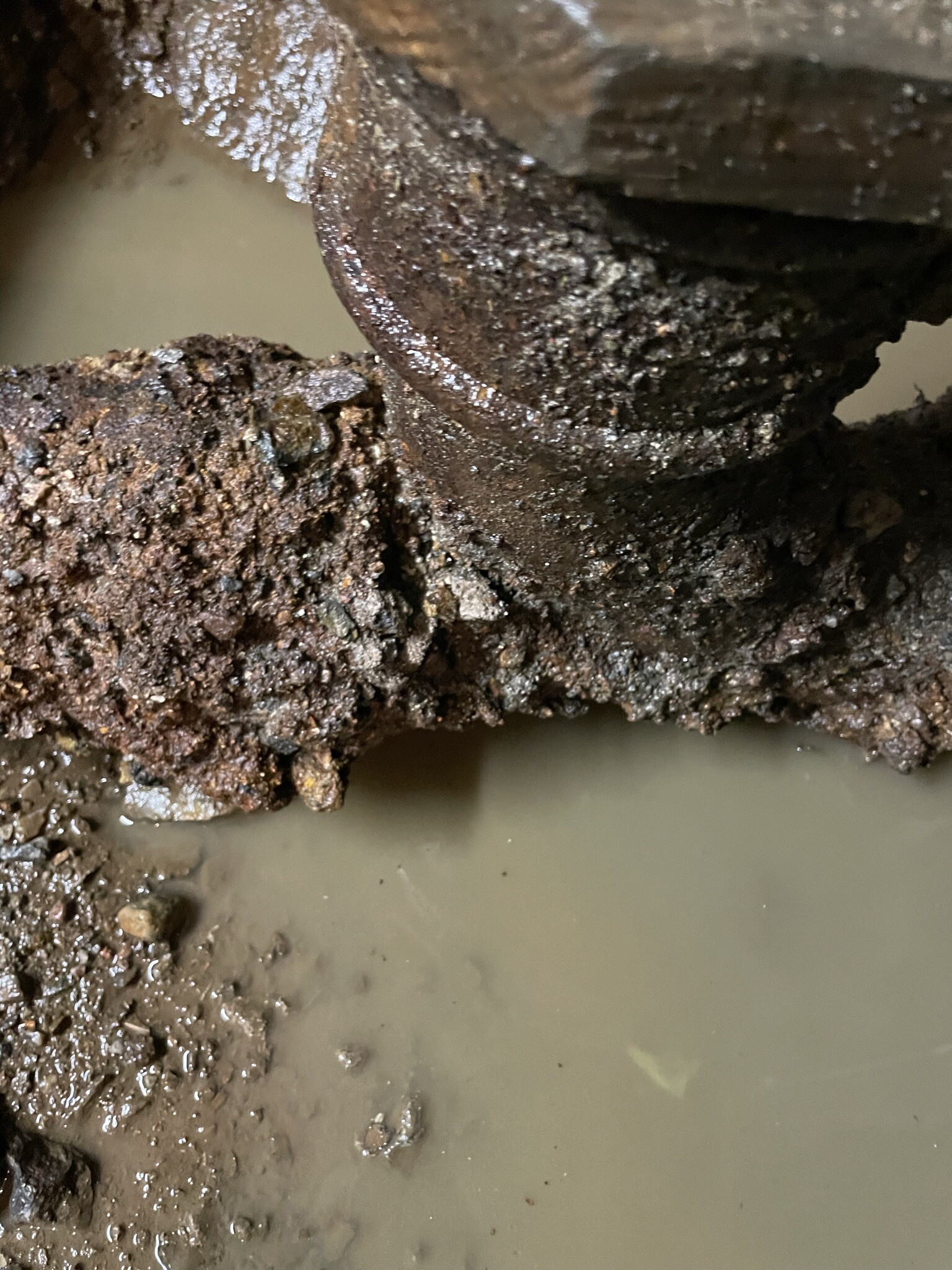

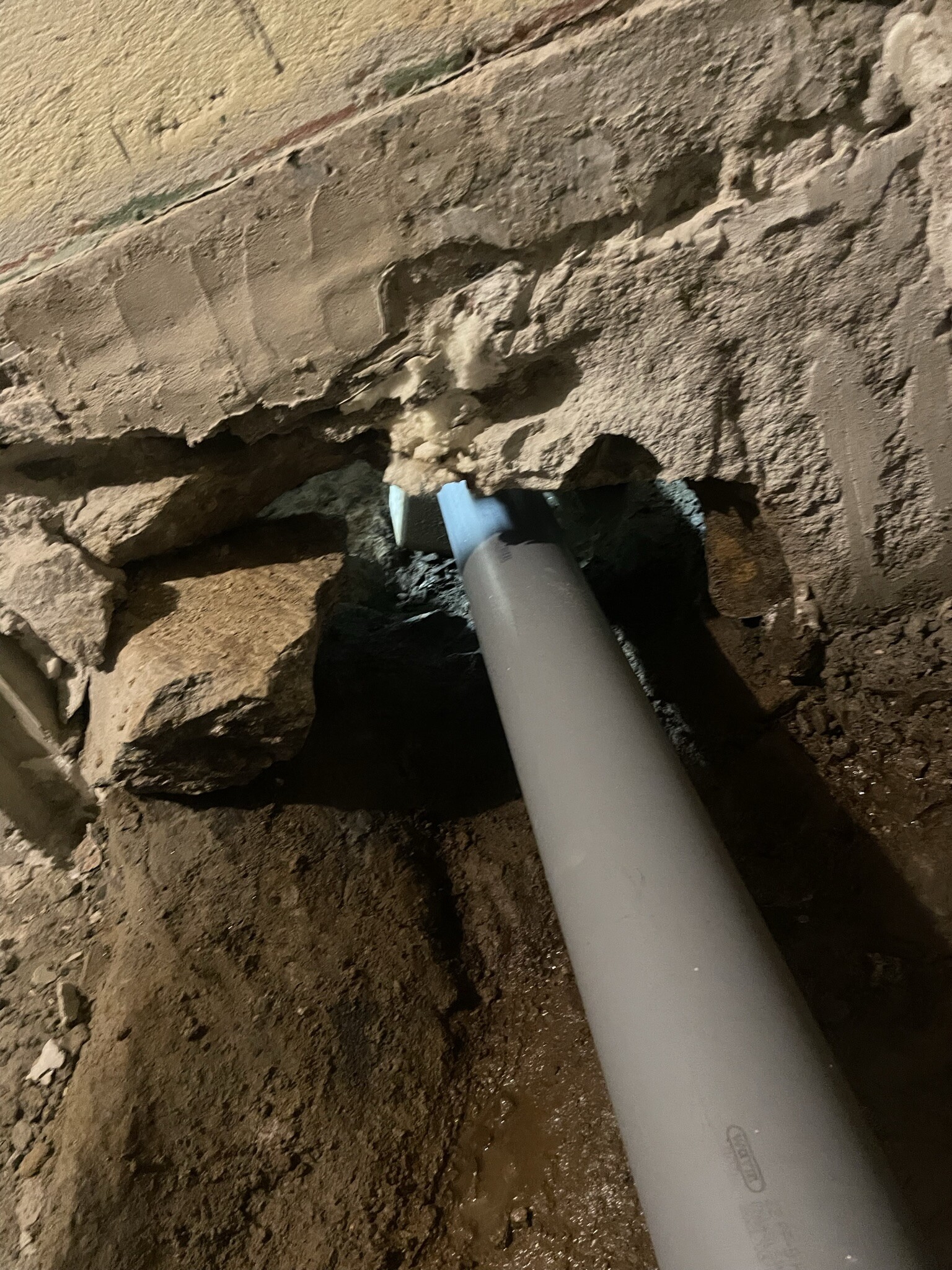

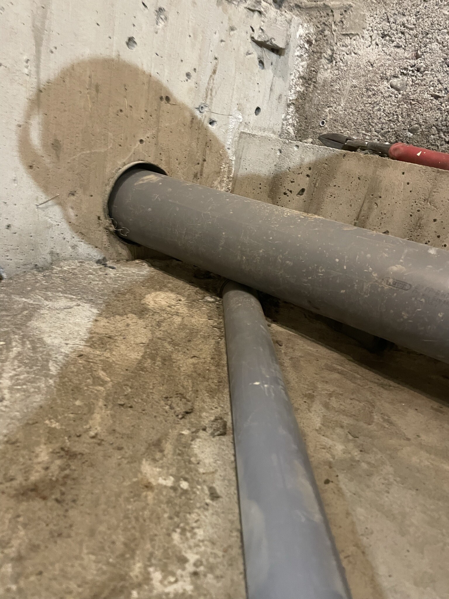

Andra sidan av väggen (där jag skulle genom med avloppet) finns avloppstamen (i gjutjärn). Samma visa här, gräva upp, spräcka berg för att komma fram. TRodde det skulle vara lite berg här men det var en jävla knalle så klart.... Orkade inte hyra bergsborren igen så körde 28mm kilarna, 4-5 st gör ganska stor verkan
Avloppet hade sett bättre dagar. Men en liten bilmaskin på låg fart knackade bort det!

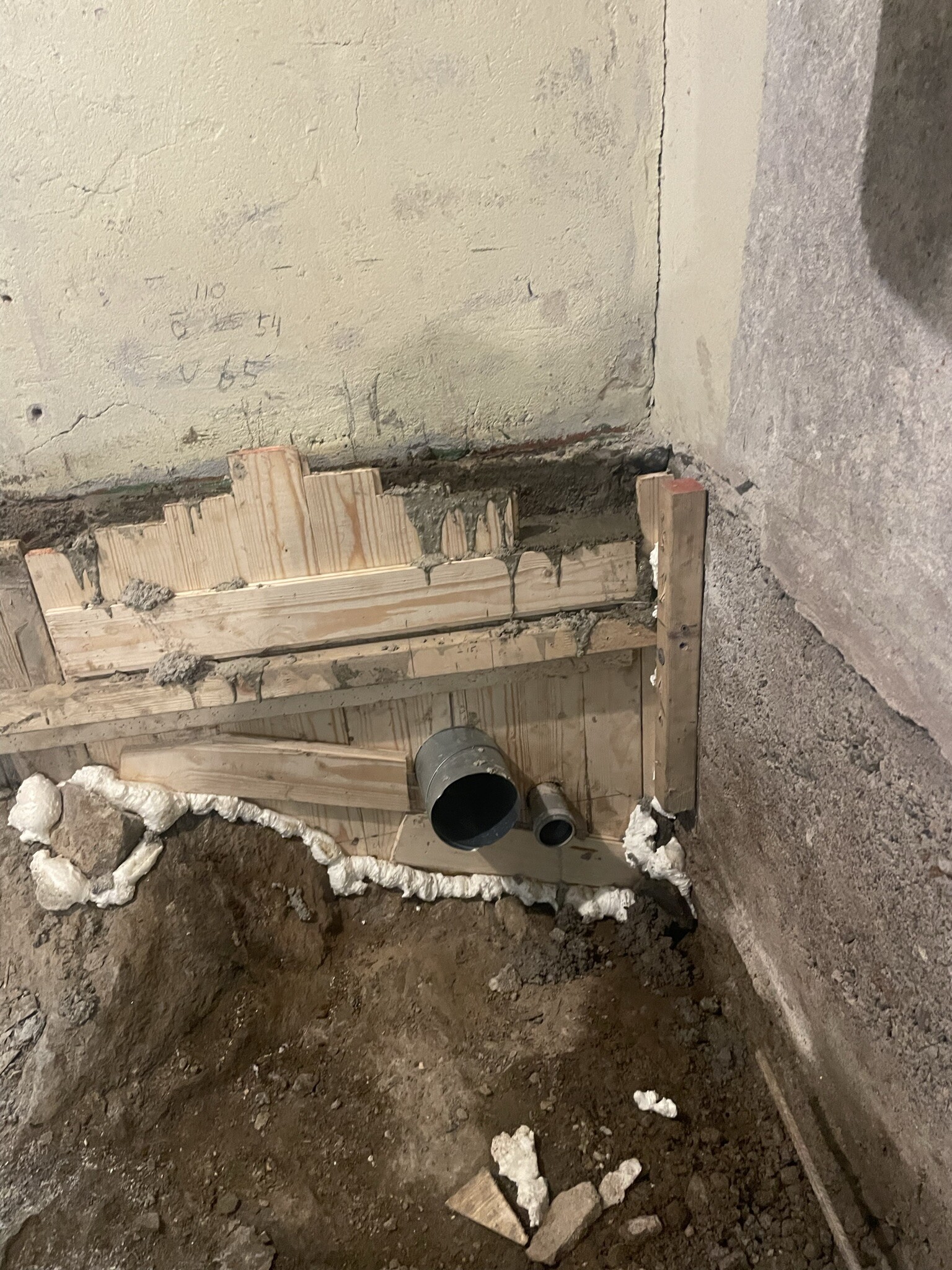

Efter att ha kopplat igenom avlopp och dräneringsrör så gjöt jag igen. Det är alltså är "triangel klacken" är också.

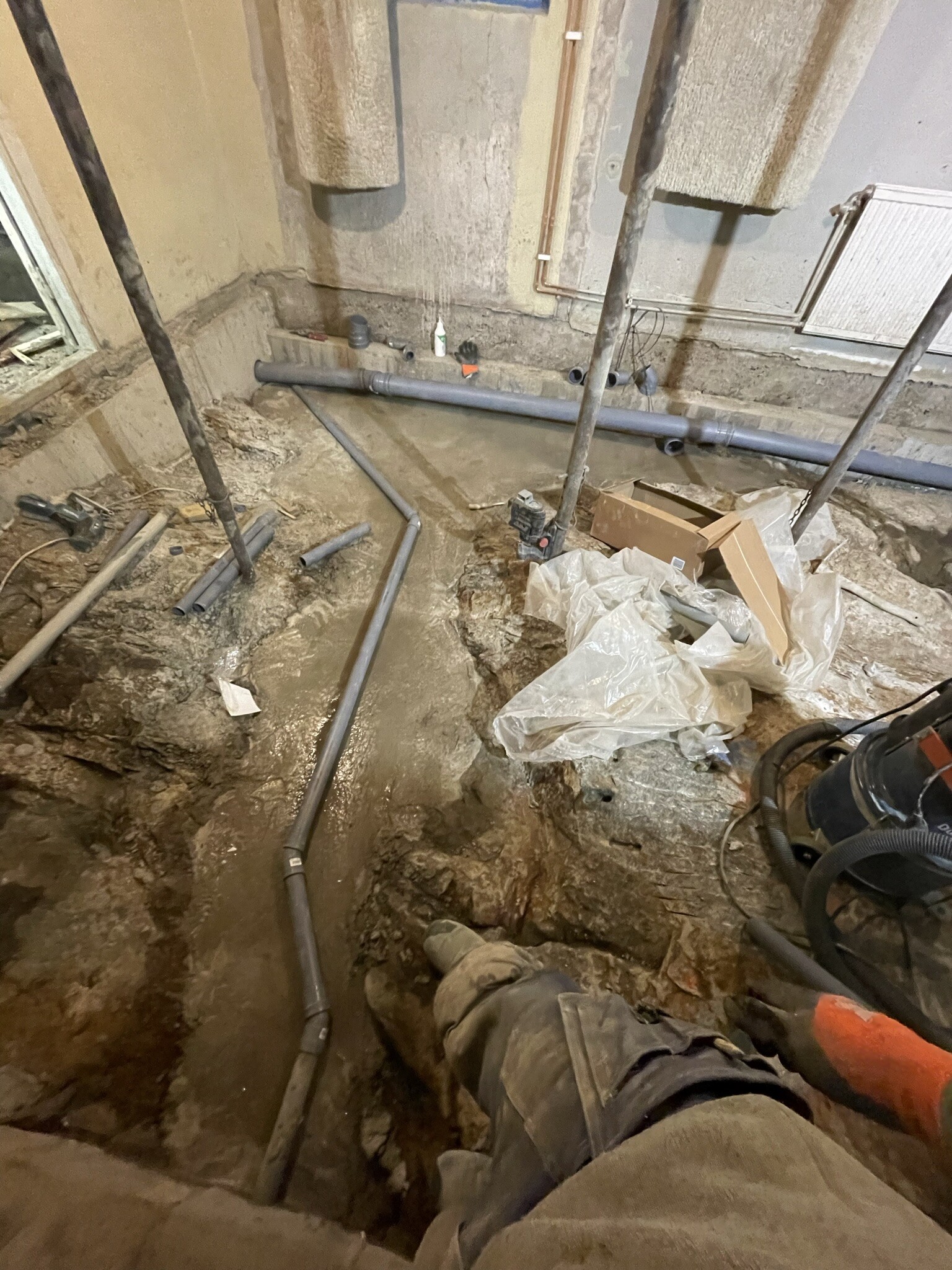

Gjöt in en spirorör (120) för att ha lite mera marginal när jag justerar avloppet.
Avlopp för kök 110 liggande, och invändig dränering av vattnet 50mm.

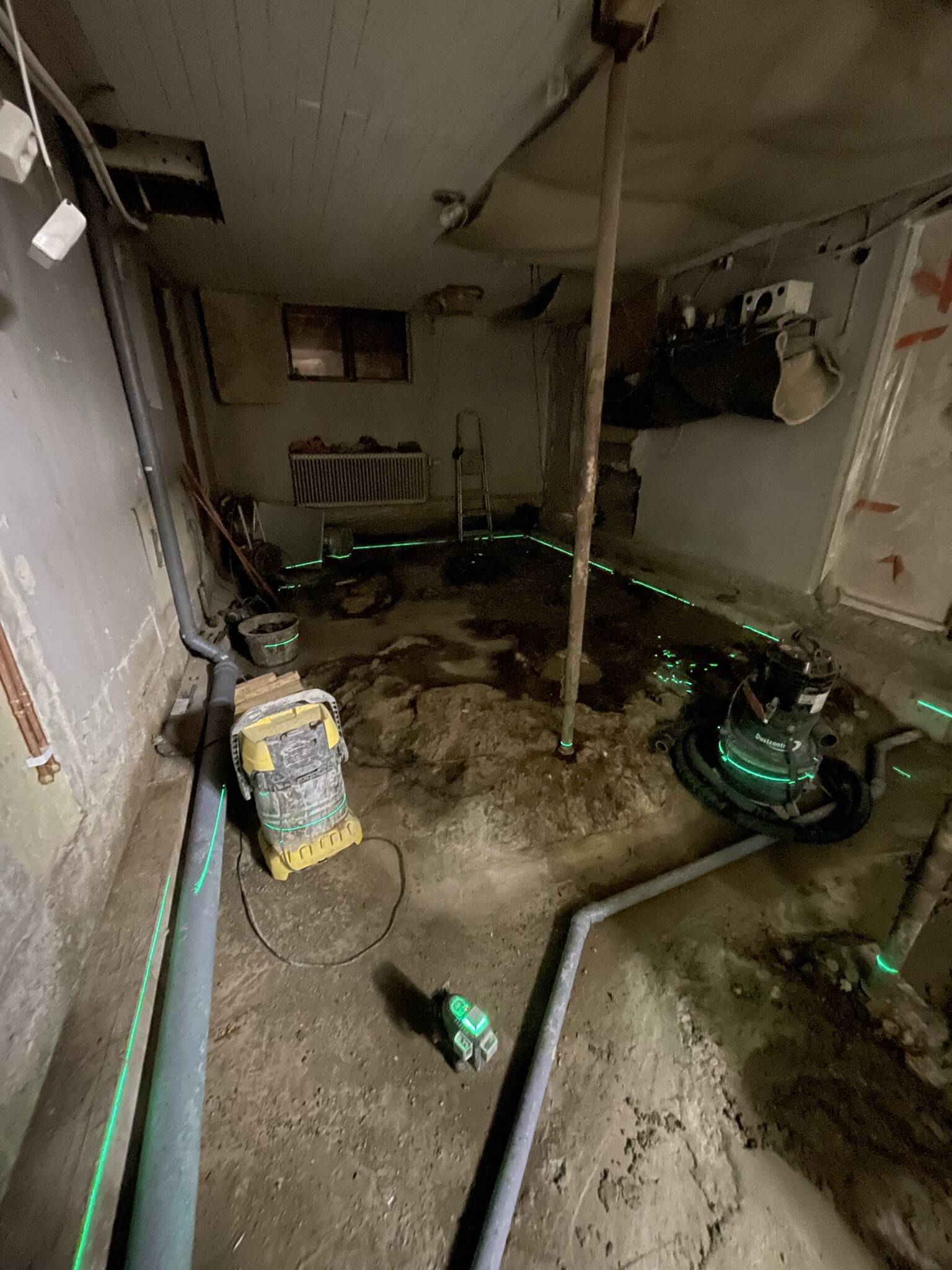

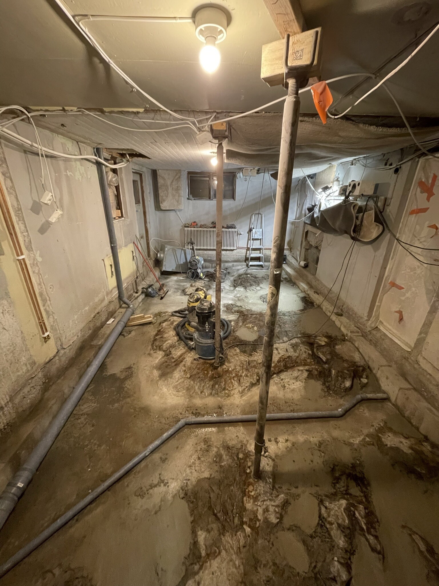

Sedan började jag gjuta igen alla lågpunkterna. På sina ställen var berget 60-70cm under färdigt golv men dräneringspunkten (röret) 50cm. Jag vill inte ha stående vatten på alla lågpunkter så jag gjöt upp en jävla massa. Blev tillslut 40-50 säckar betong. Men nu är det fall överallt mot lägsta punkten, så kommer det in vatten så rinner det vidare.

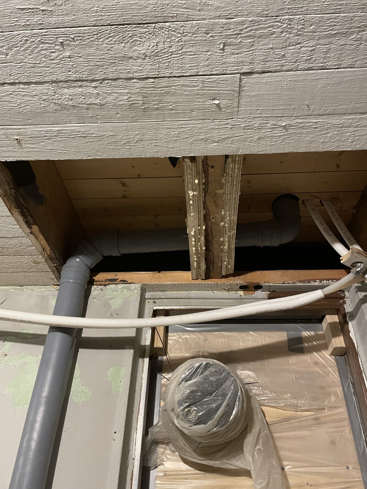

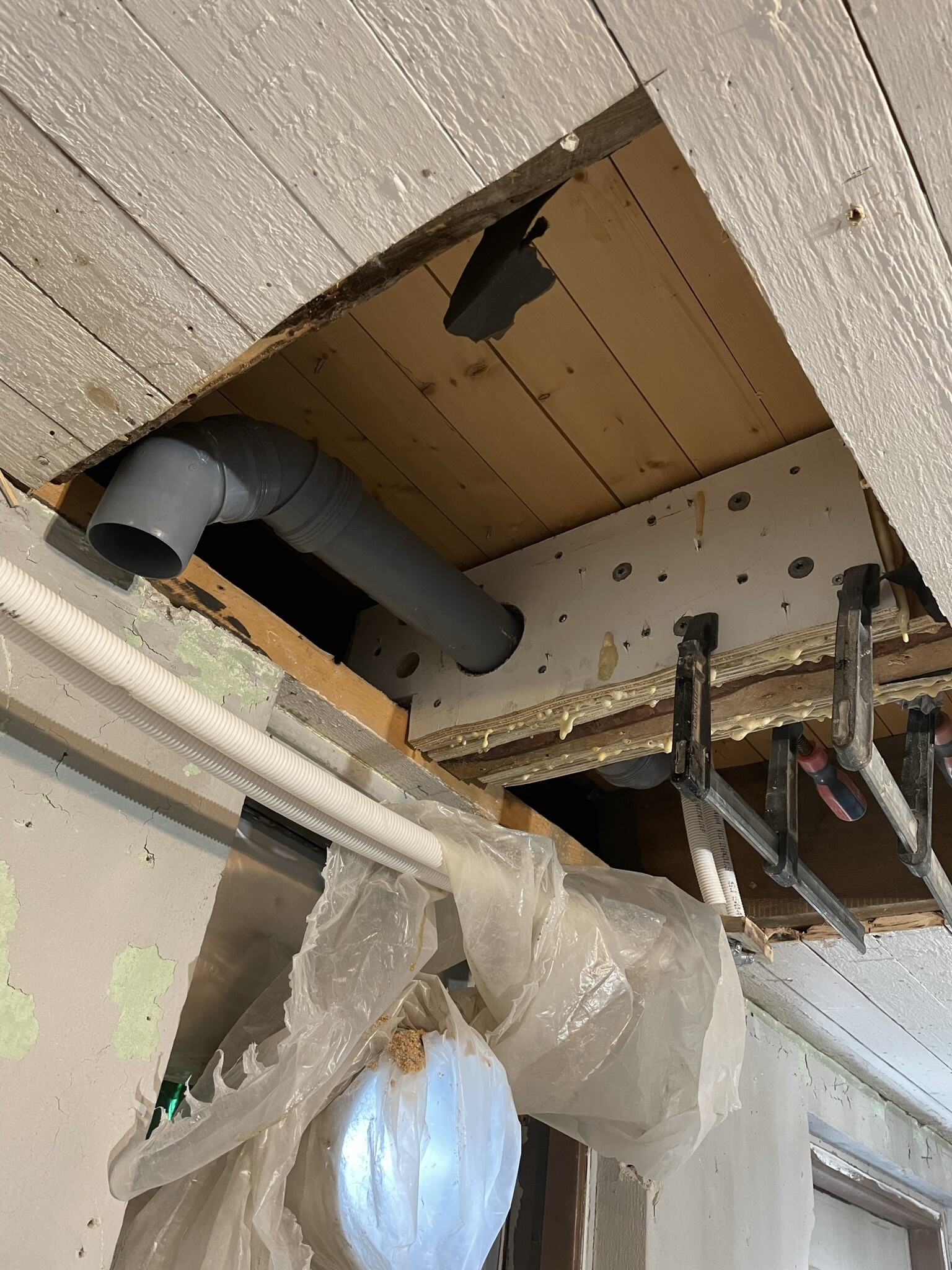

Sedan drog jag om avloppet från köket. Det gamla gick precis förbi ett fönster (igenbommat på bilden) vilket är tråkigt. Så jag borrade 90mm hål för avloppet (75mm). 88 graders böj först (dubbla 45 byggde för mycket), sedan bra fall och därefter dubbla 45
r neråt. Förstärkte bjällken genom att laska på 3x15mm plyfa per sida skruvlimmat med polyeteran lim och 8mm skruv.

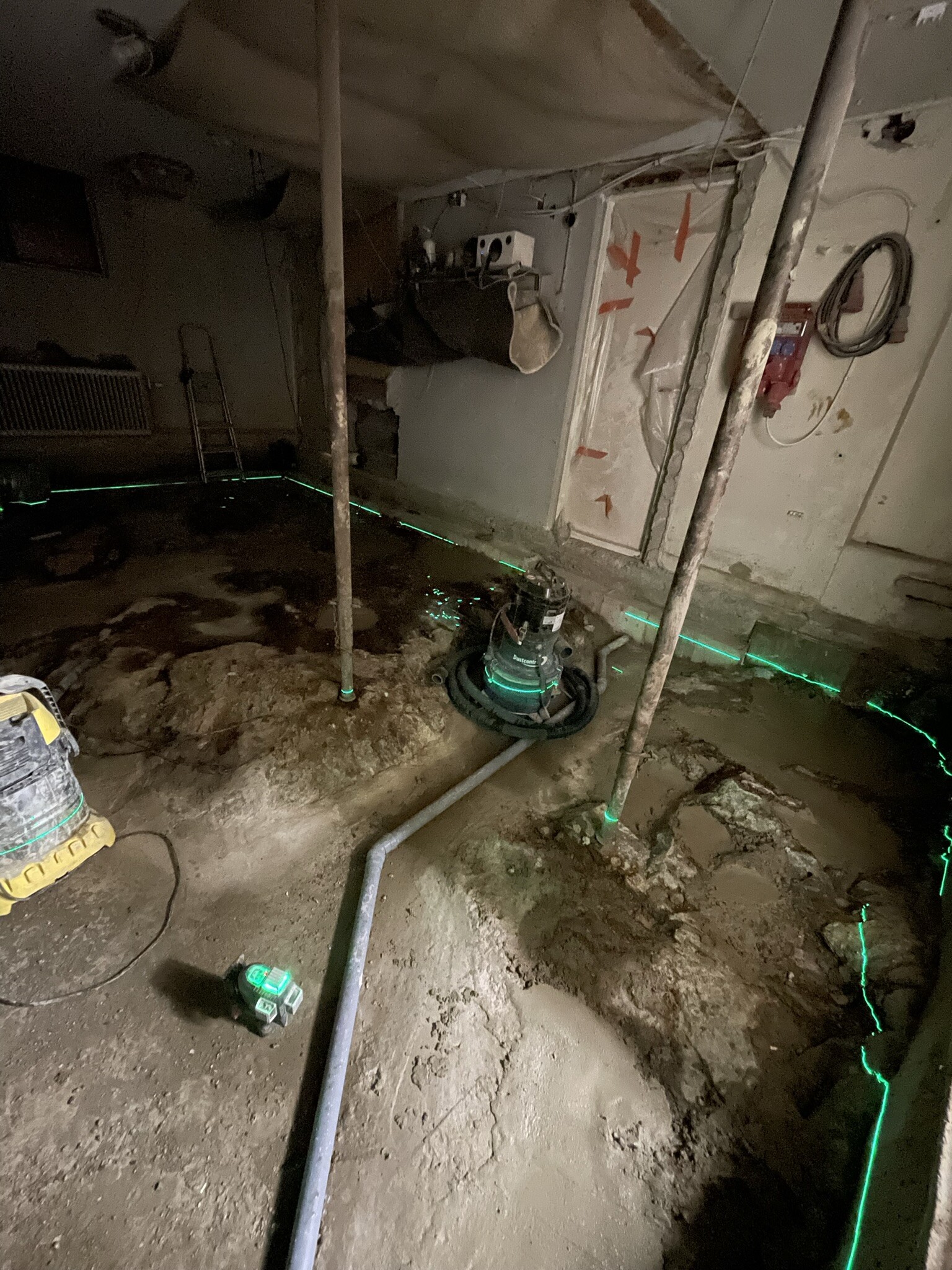

Här står jag nu. En sista kontroll för att se att allt är 30cm under färdig golvnivå, och det är det!
Nu är det återfyllning som ska ske!

Snyggt med lasern på sista bilden!
