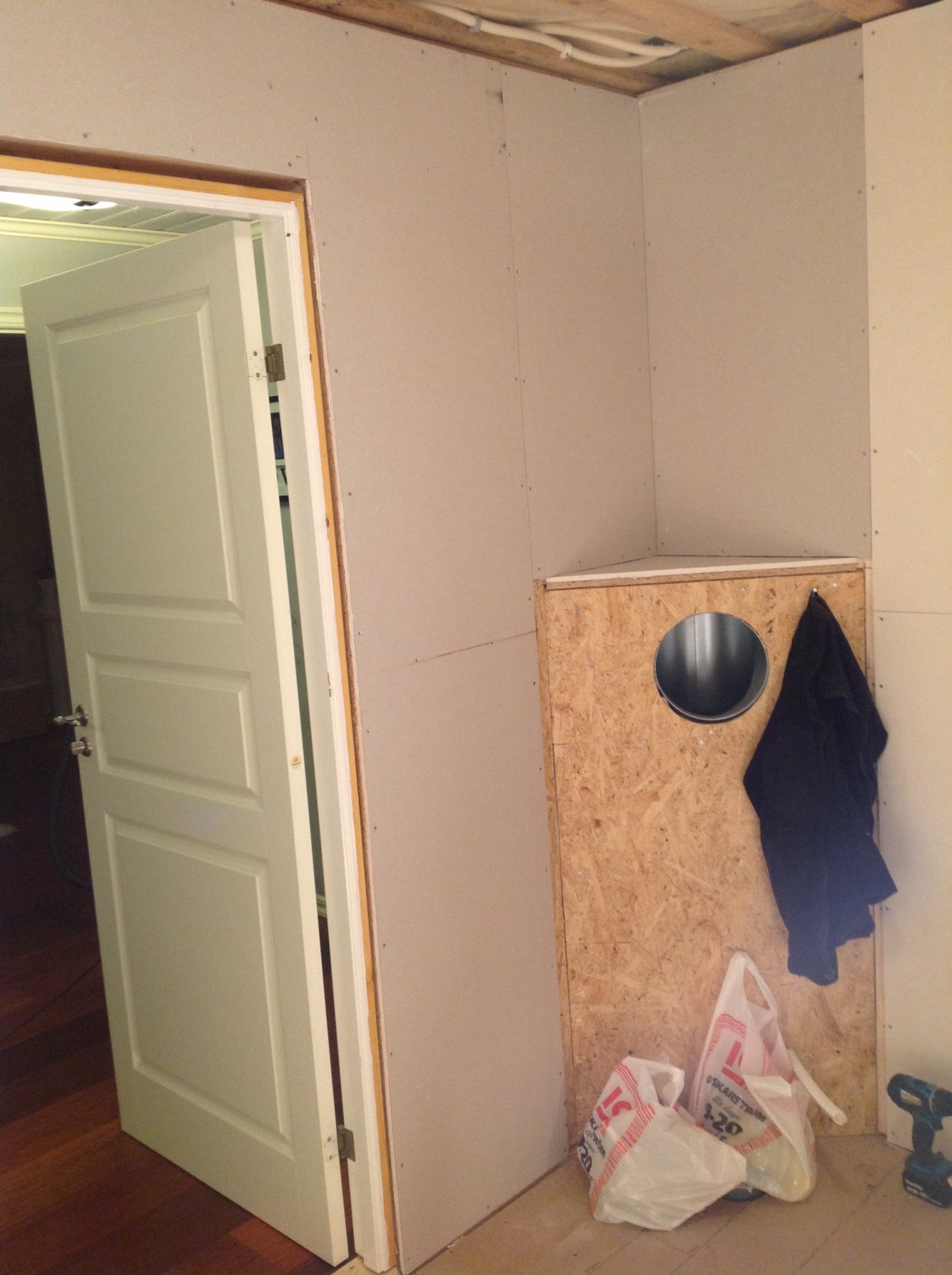

Ja tvättnedkastet blev bättre än jag väntat migstefancrs skrev:

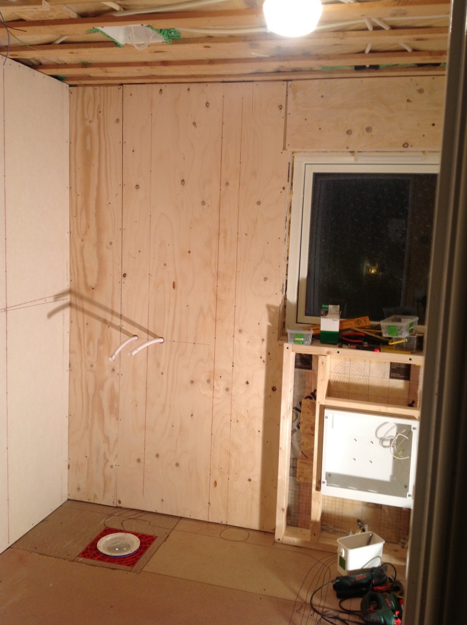

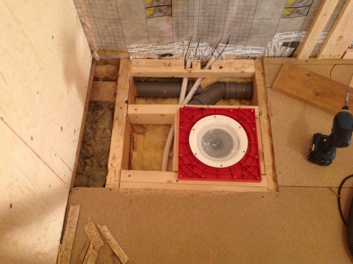

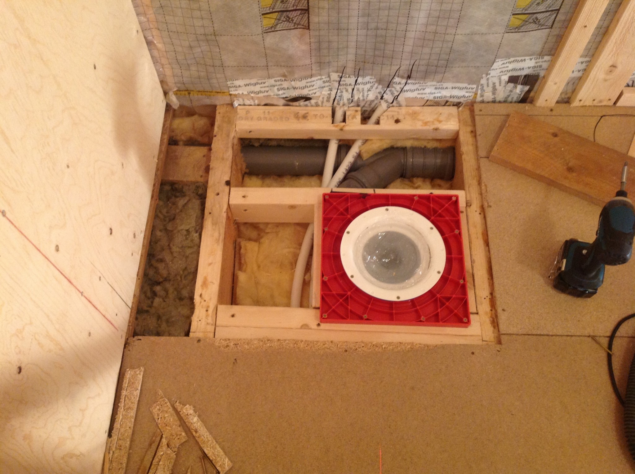

Jag började med att bygga upp med reglar till montageplattan.
Det blev en lösning liknande den bilden som lades upp innan i tråden

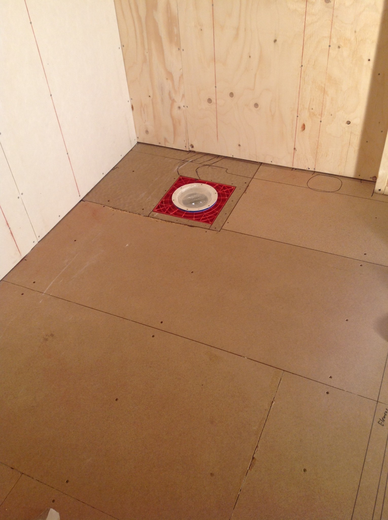

Sedan blev det golvspån
Och efter de plywood och gips. Jag köpte våtrumsgips (mest för att jag inte bestämt om det blev matta eller kakel då) och sätter våtrumsgipsen i duschhörnan. Det bli vanlig gips i resten av rummet.

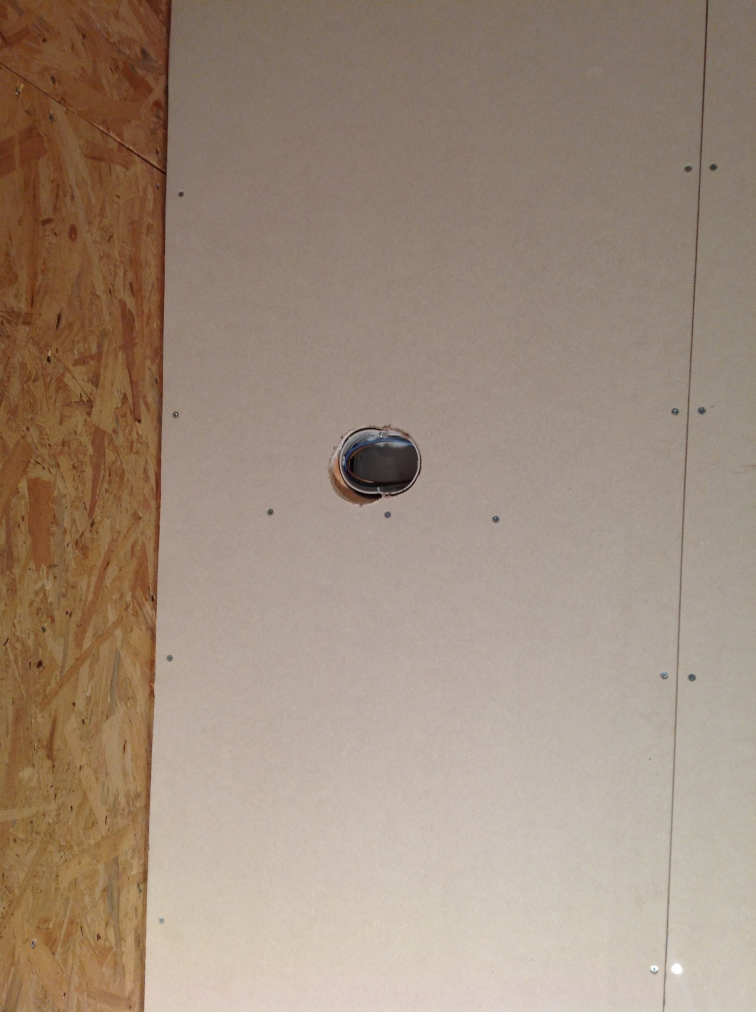

Drog även i FK till badrumsfläkten och till handdukstorken, blir så tråkigt om det är stopp efter man gipsat :x

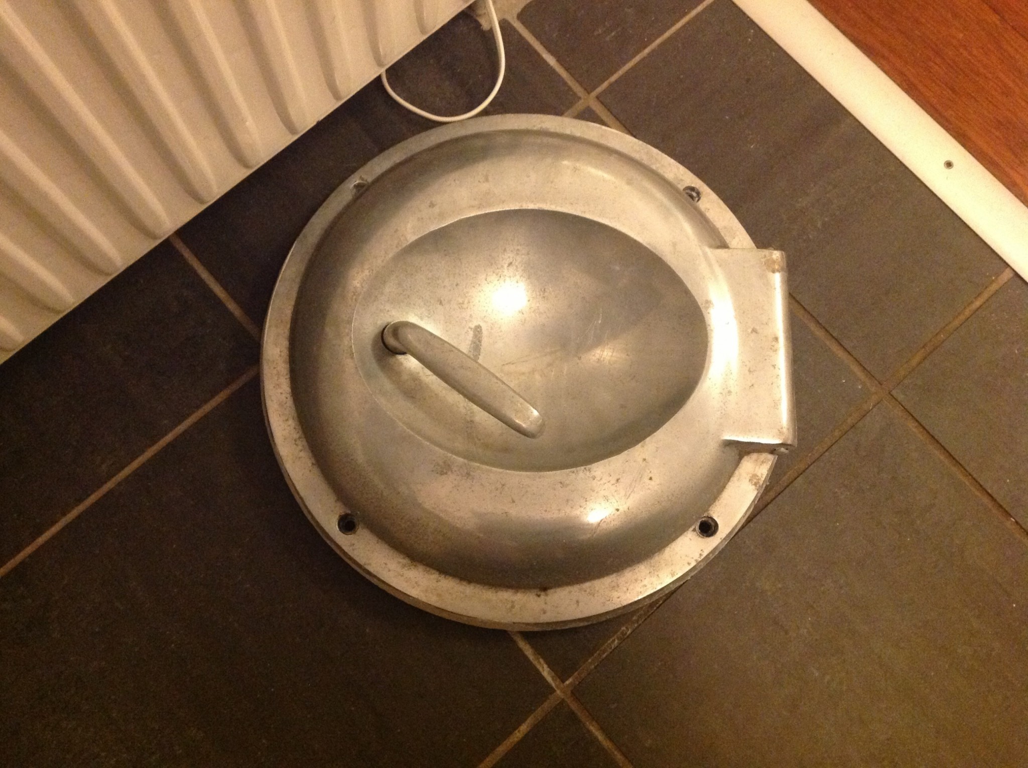

Idag kom luckan till tvättnedkastet. Den är begagnad kan man säga :screwy:. Men lite slipning och färg blir det nog bra

Vet du om det är en sugande våtrumsskiva du har? Så att det inte blir nåt knas när mattan ska limmas...
GVK.se kanske har lista på testade skivor med mattlim, annars tror jag det finns en lista på bkr.se där det står om skivorna är sugande eller inte
Humidboard är "sugande".Ramnemark skrev:
http://www.bkr.se/wp-content/uploads/2015/11/Vatrumsskivor-2015-11-02.pdf

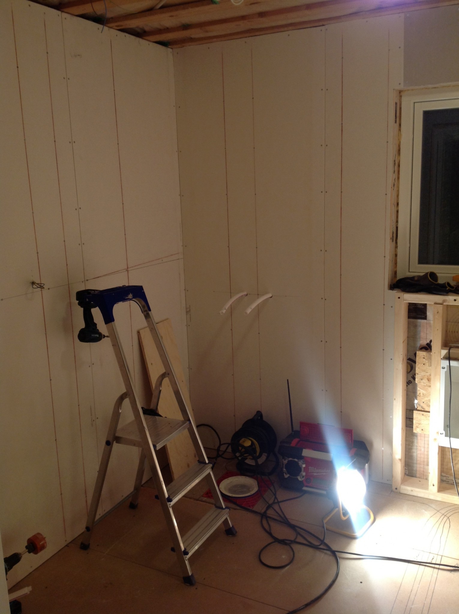

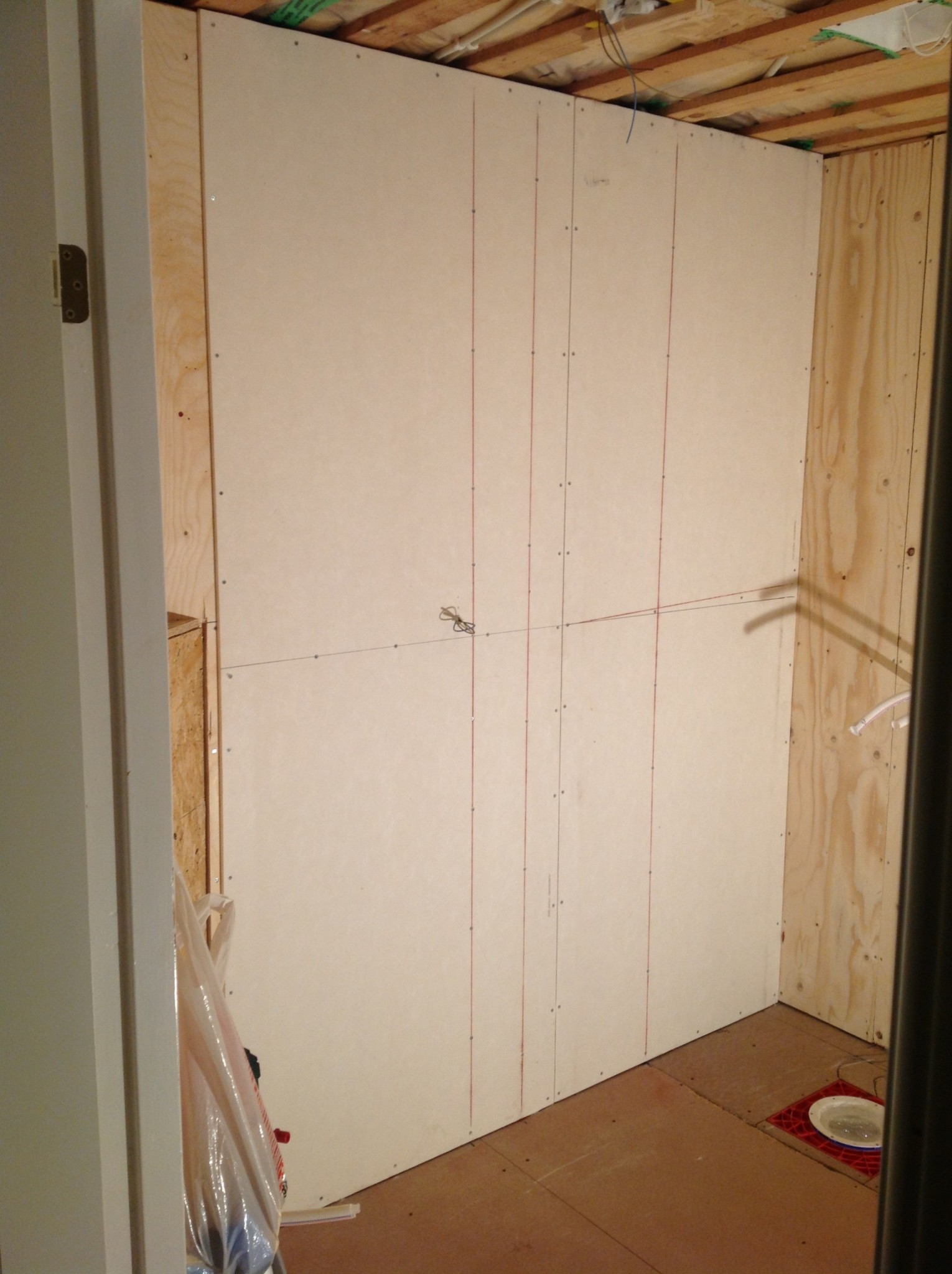

Dagens jobb.
Har gipsat nästan hela rummet.

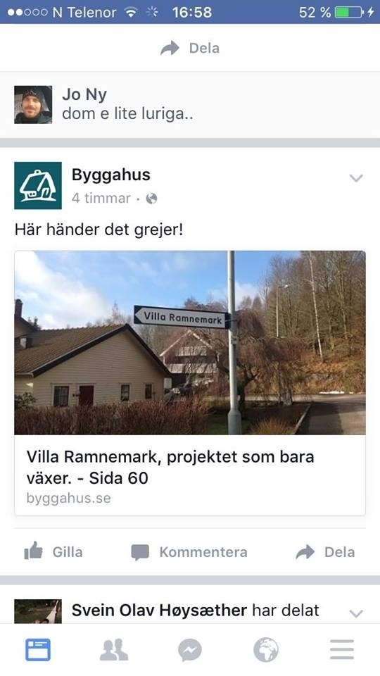

Sen såg jag att min tråd låg på Byggahus framsida och även på deras Facebook
