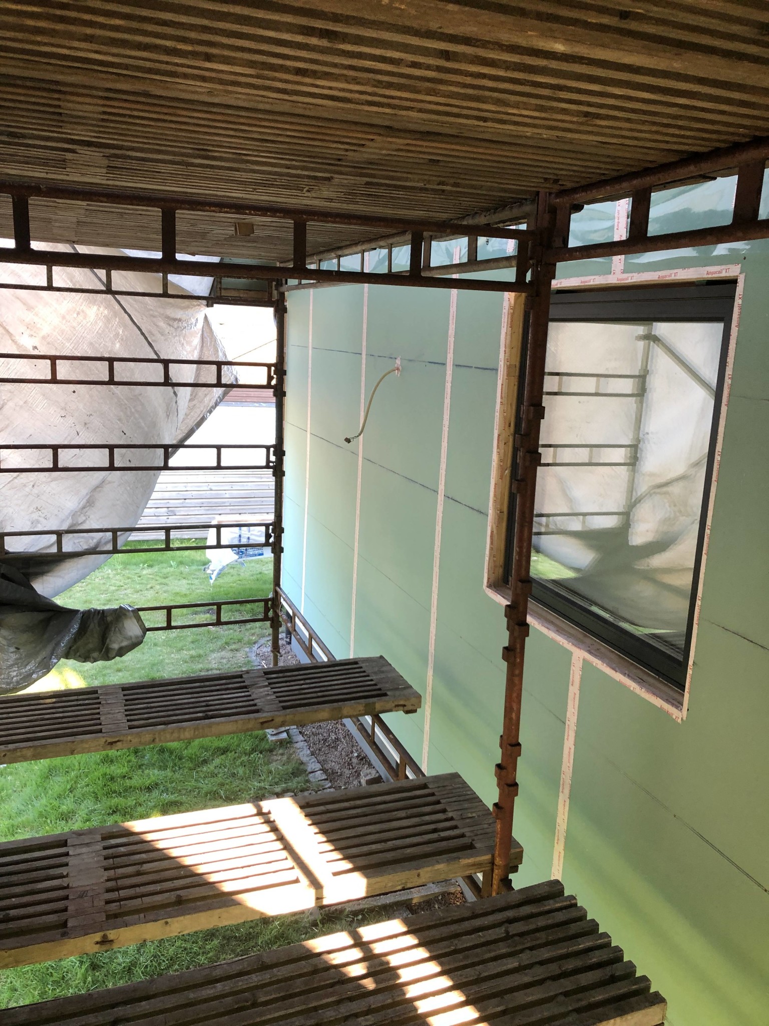

Utegipsat och klart.
Dags för panel :)
  • Byggnadsställning med färdig utevägg klädd i grön gipsskivor, redo för panel, med synligt eluttag.

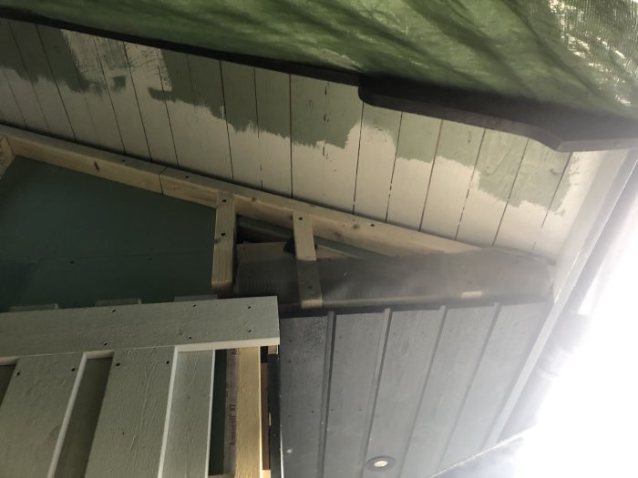

Du kör ingen luftspalt bakom Panel?
Lockpanel och spikläkt så jo där är luftspalt. På den liggande panelen i gavelspetsen blir det tom 70mm luftspalt för att överlappa lockpanelen :surprised:
Läkten tog slut men här är en bild :)
  • Husfasad med vindskydd, luftspalt och påbörjad lockpanel vid gavelspets under konstruktion.

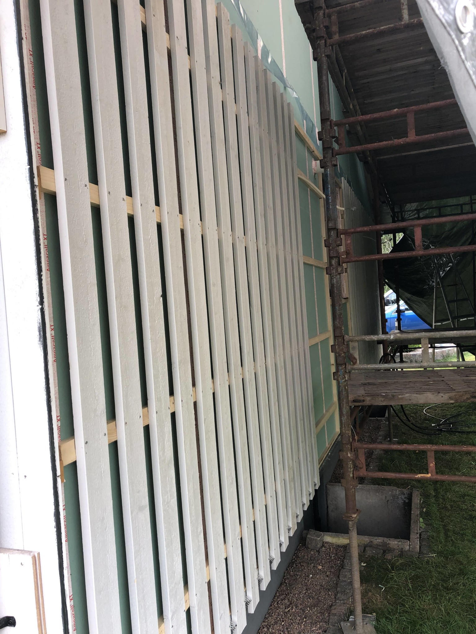

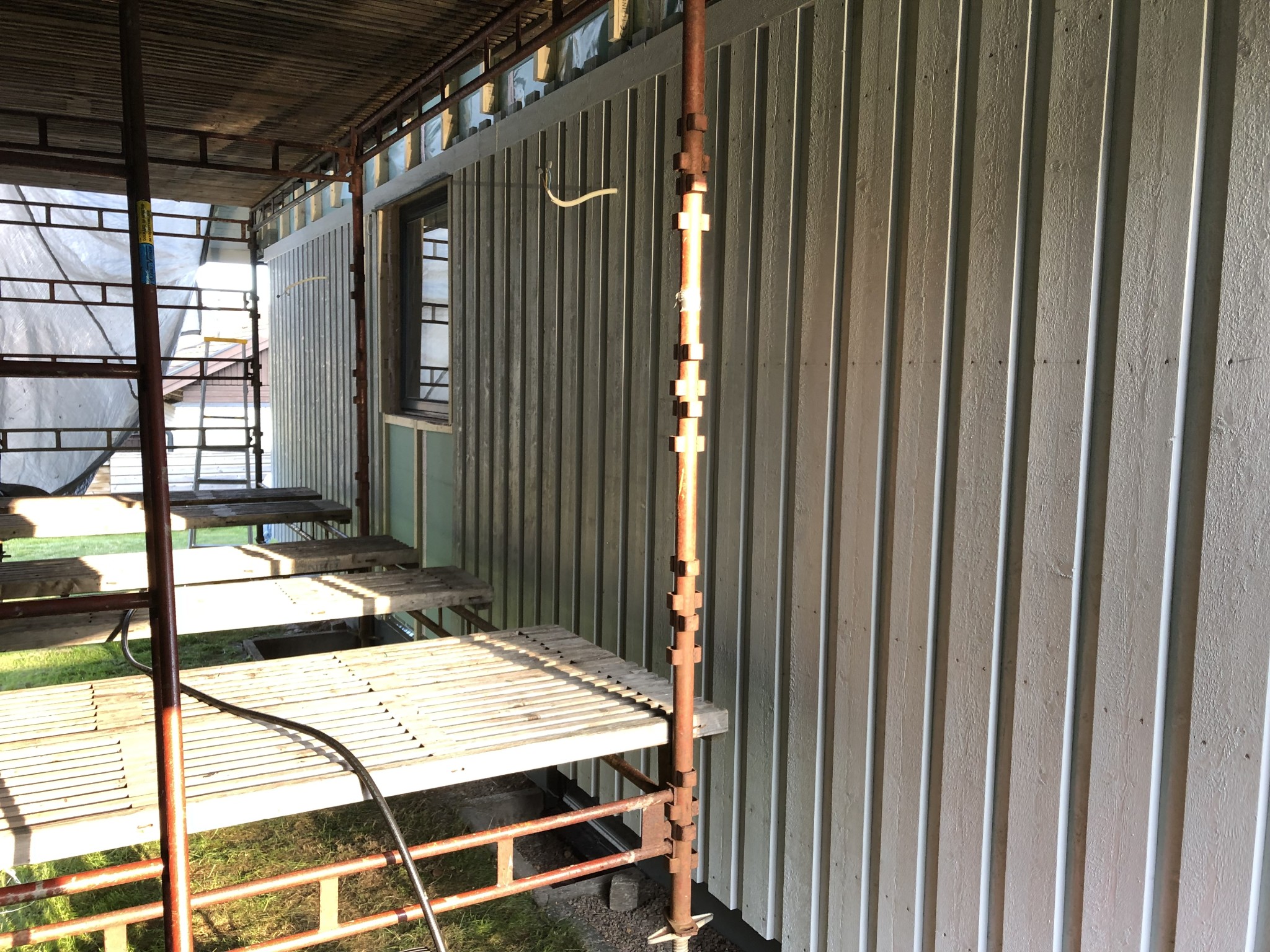

Nästan ett lager panel uppe :)
  • Vertikala paneler nästan helt uppsatta på en byggnads sida med byggställning synlig.
  • Vertikala träpaneler delvis monterade på ett hus med byggställningar runt omkring.

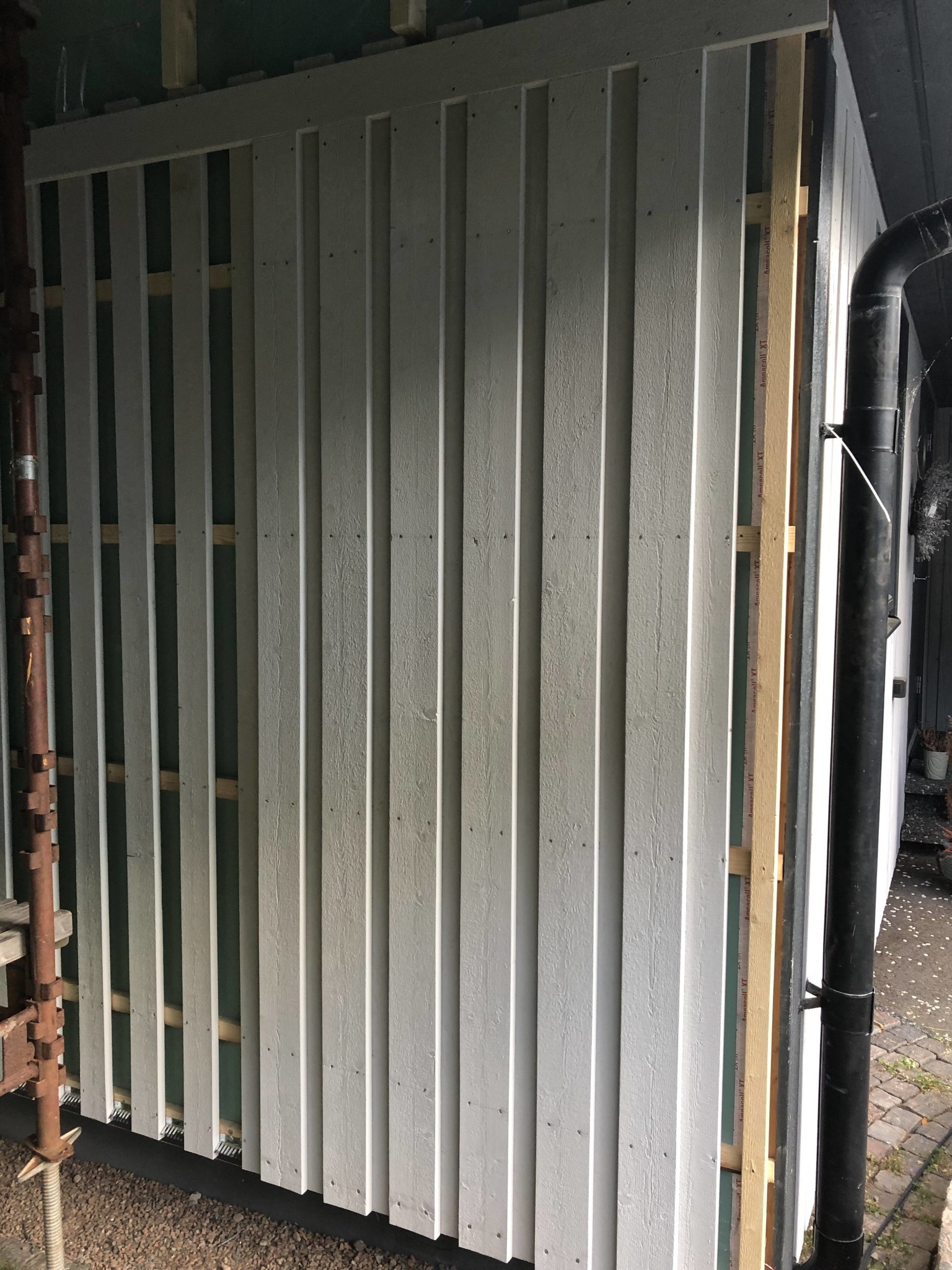

Lite mer panel och reglat upp för den liggande panelen :)
  • Vertikala reglar på en vägg med ny monterad liggande panel, målad i vitt.
  • Stomme och nysatt liggande vit panel på husvägg bredvid stuprör, synlig byggnadsställning.
  • Underkonstruktion av tak med träreglar och halvfärdig liggande träpanel.

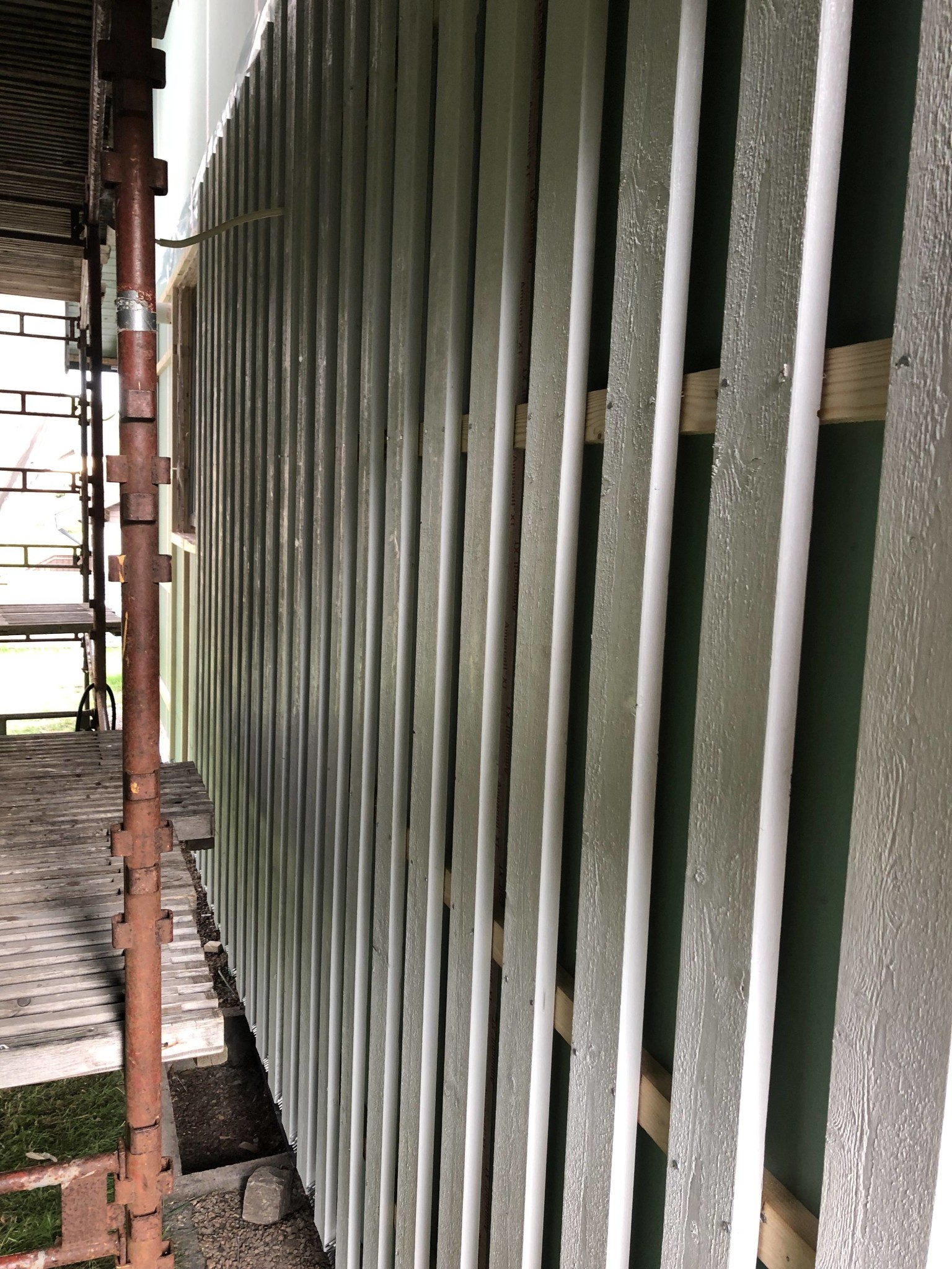

All stående panel klar. På torsdag börjar vi på den liggande :)
  • En färdigställd vägg med stående vit panel vid en byggarbetsplats under en byggställning i dagsljus.
