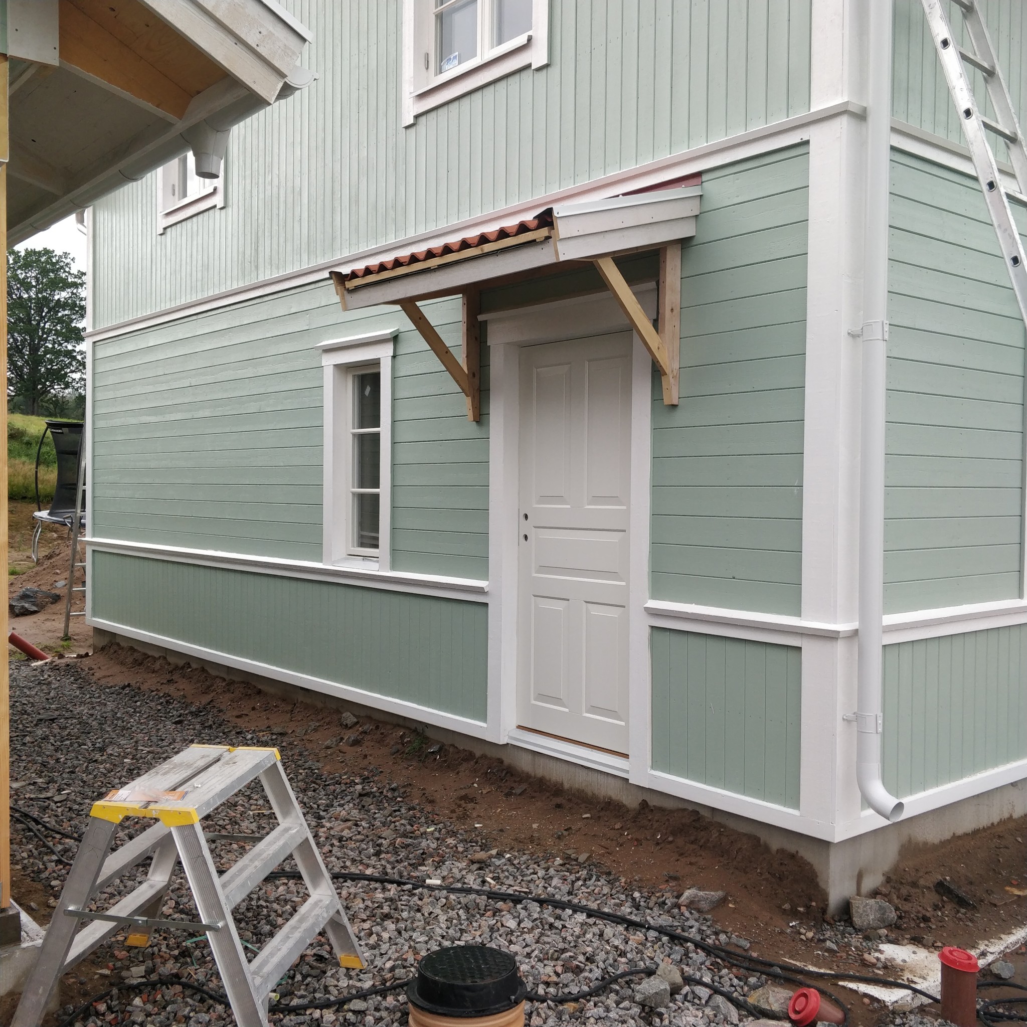

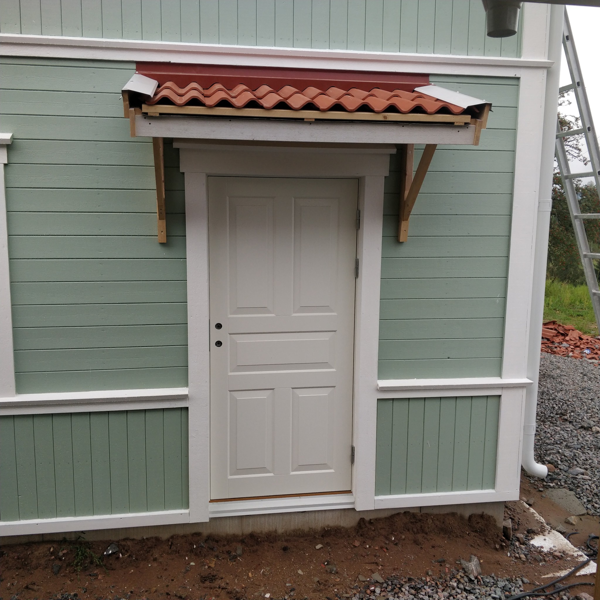

Varför är det en glipa ovanför groventrédörren förresten? :thinking:
Nej det bli svårt för ögat att se om det är ett betonghus, det är först när man ska hänga upp en tavla man inser det.
Glipan är till för ett litet skärmtak ovan groventren. Ska fixa dit ett litet tak med pannor och såga in en plåt där.

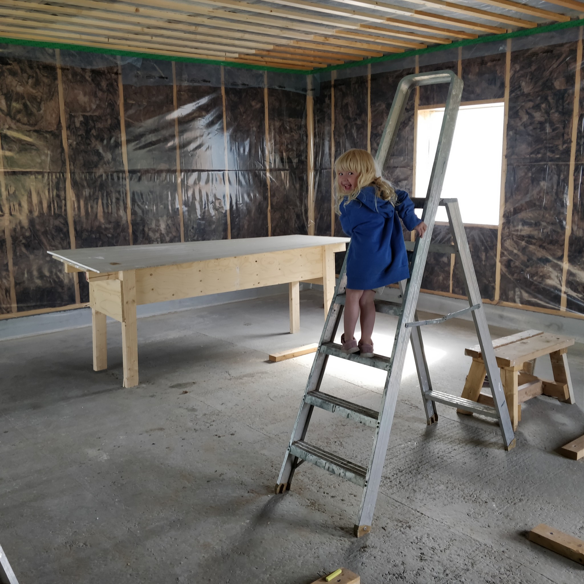

Denna veckan har spenderats i garaget/verkstan. Nu har jag kommit så långt i verkstan som jag har tänkt. På måndag går jag tillbaka till mitt vanliga jobb och kommer att arbeta på kvällar och helger på huset. Vi har bestämt att jag ska ha två lediga kvällar hemma varje vecka. Dels för att få lite vila, samt även att dottern och sambon inte ska glömma av hur jag ser ut. Målet nu är att huset ska vara klart 1december då det nya barnet kommer.

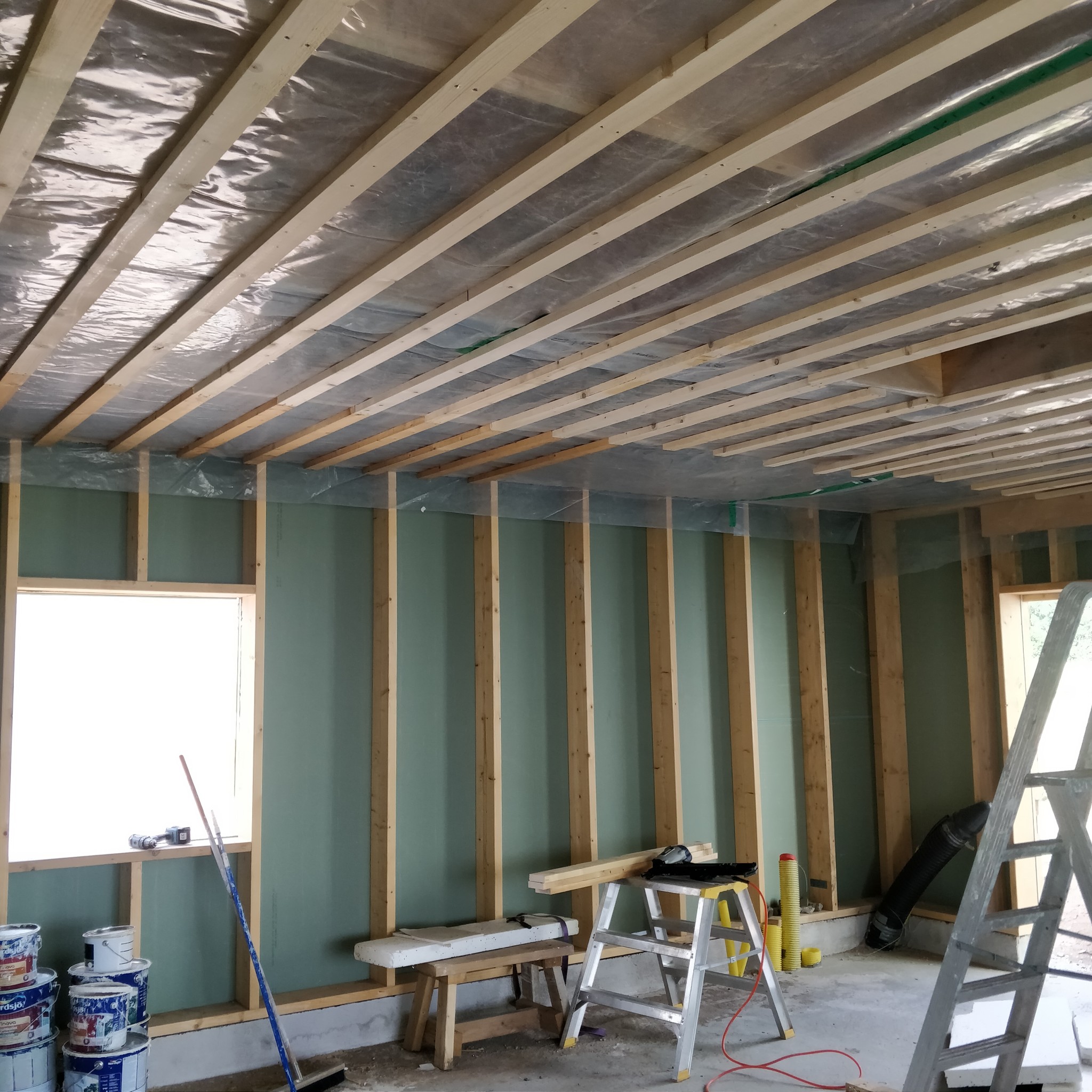

Började med att plasta och glesa taket. Sen isolerade jag väggarna och plastas dom med. Dottern tycker det är kul att hjälpa till! Renoverad verkstad med isolerade väggar och gips under taket, byggmaterial och verktyg syns.
Barn hjälper till i verkstad med isolerade väggar och nybyggd arbetsbänk.

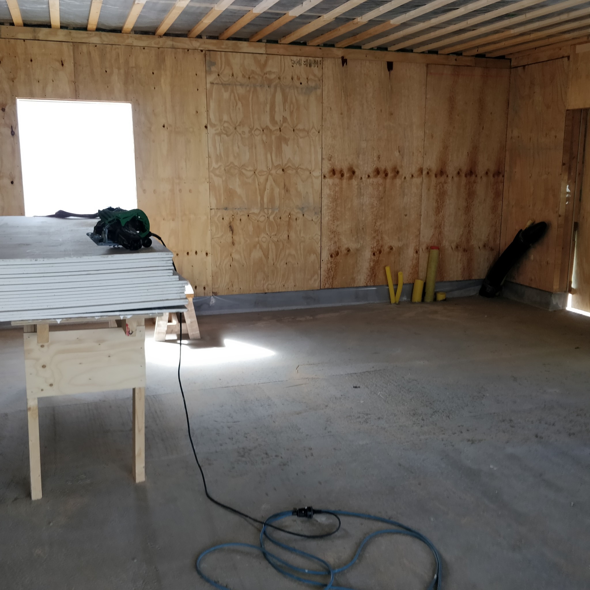

Sedan ett lager plywood på väggarna. Dessa skivor användes när jag gjöt valvet och har legat och väntat inne i huset på att få bli monterade. Jag skjuter fast plywooden med 50mm spik.
Renoverad verkstad med plywoodväggar och arbetsmaterial på sågbänk under arbetsprocess.

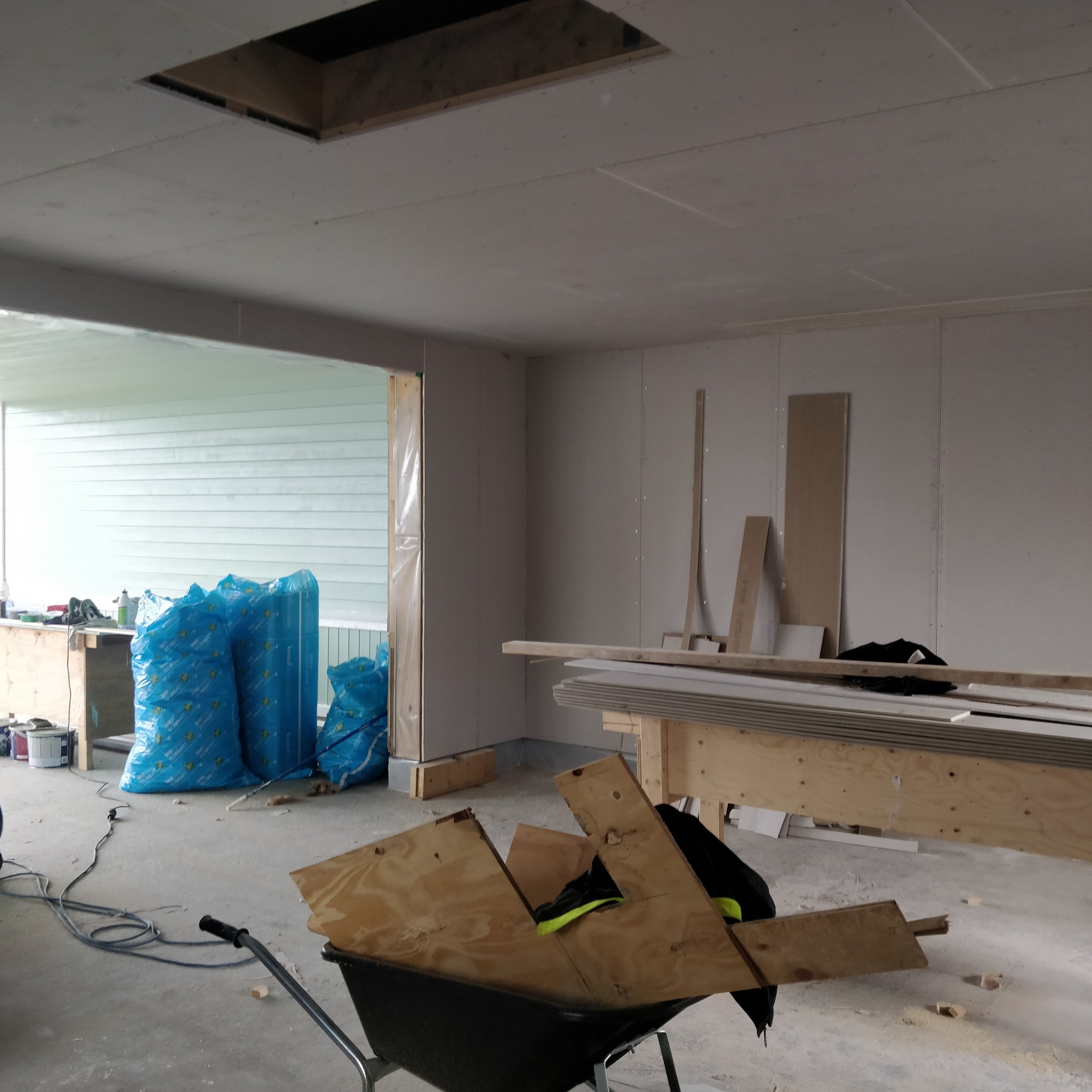

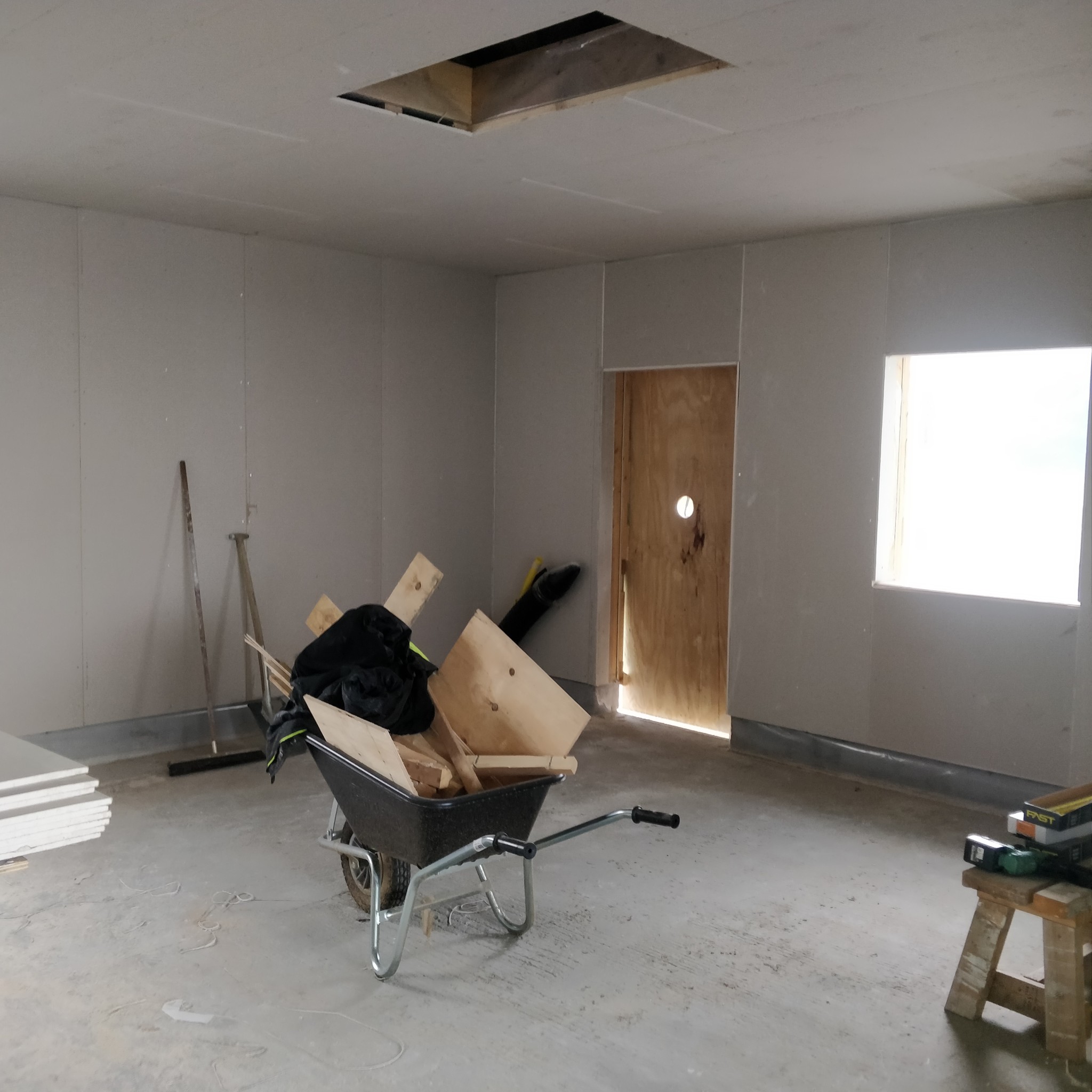

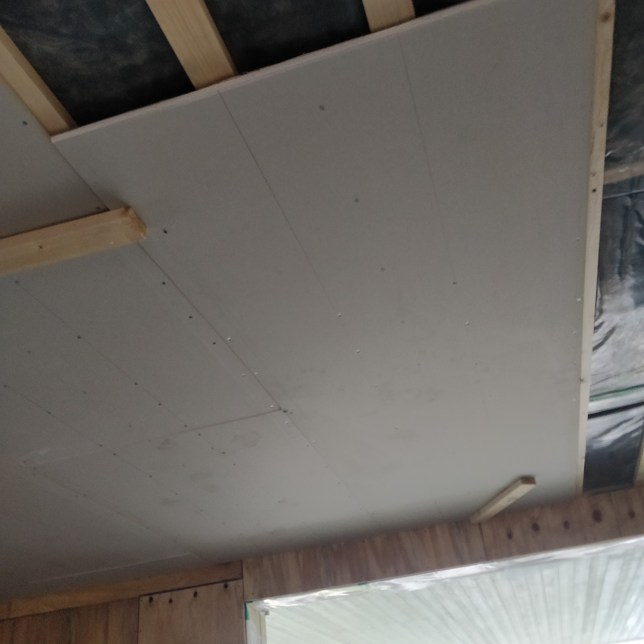

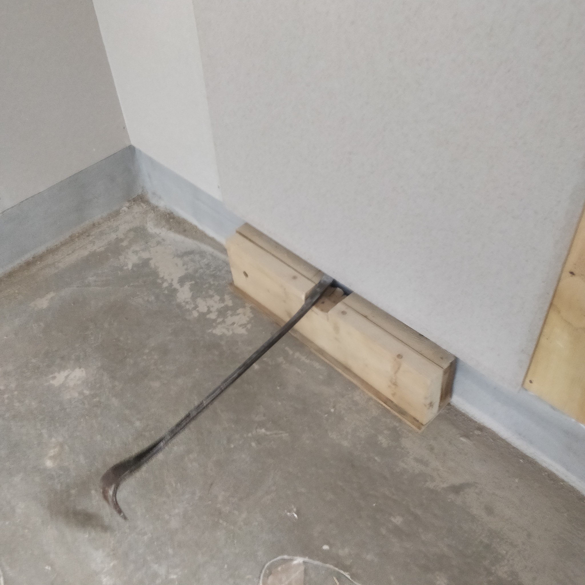

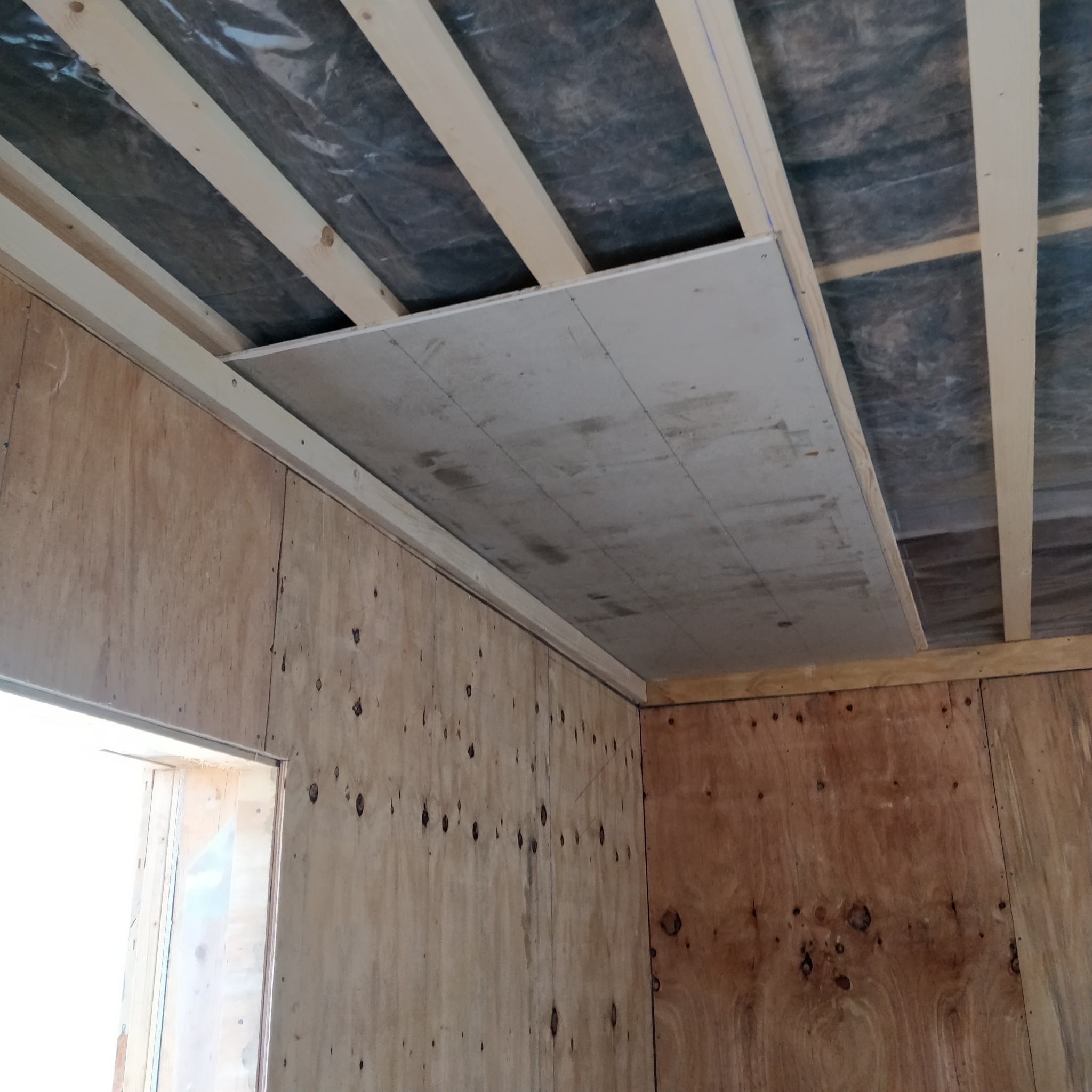

Sedan gips i taket och därefter på väggarna. Jag gipsade halva taket själv innan en kompis kom och hjälpte mig. Det går att göra själv utan lyft om man skruvar fast lite klossar som man kan lägga skivan på.
En verkstad under konstruktion med isolering, plywoodväggar och halvfärdigt gipstak.
Nyinstallerade gipsskivor på verkstadens tak med synliga skruvhuvuden och träreglar.
Vägggipsen lyfte jag upp emot taket med hjälp av kofoten. Ett hörn av ett rum under renovering, med en kofot lutad mot en träblock för att lyfta en gipsskiva.
Sen var det klart. Blev supernöjd. Äntligen får jag en verkstad att Mecka i. Även bra förvaring när jag ska göra plan 1 i huset.
Inredd verkstad med isolerade väggar och gipsade tak, plywood på golvet och en skottkärra med virke.
Renoverad verkstad med gipsade väggar och tak, träskivor i skottkärra, och verktyg på golvet.

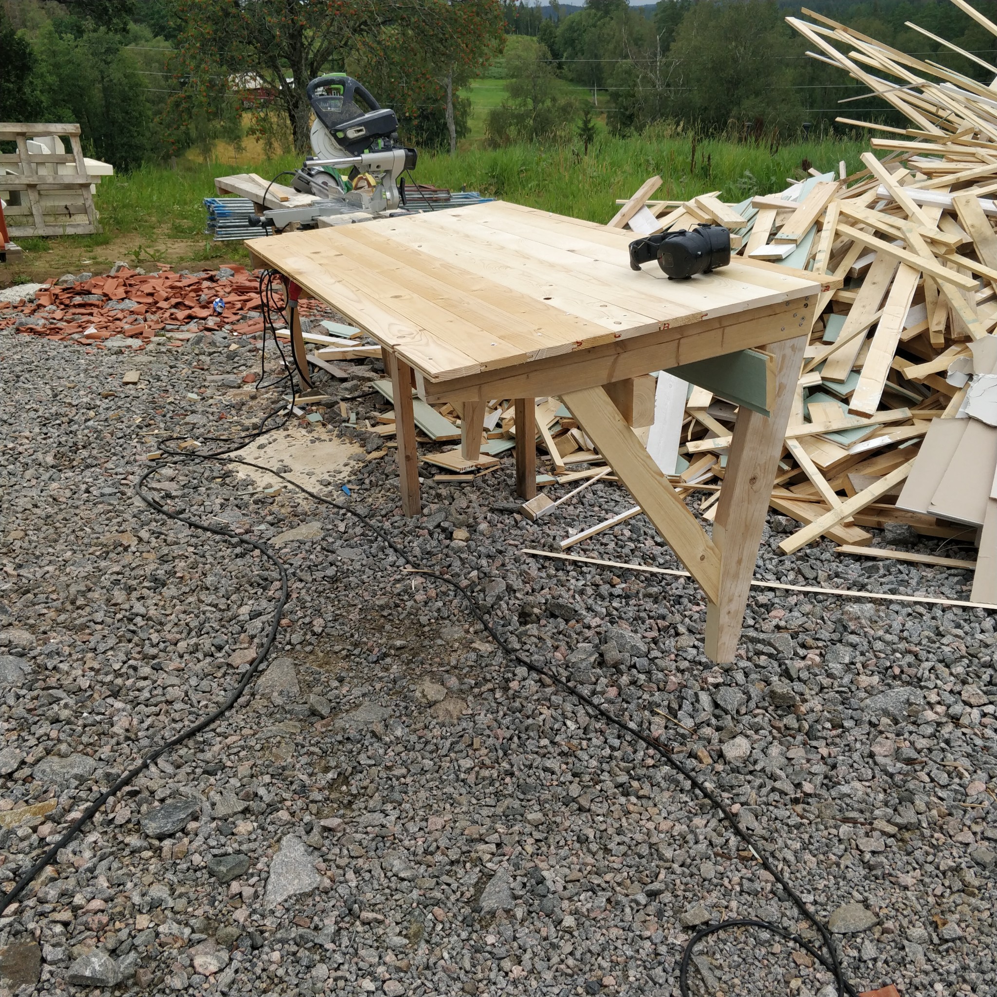

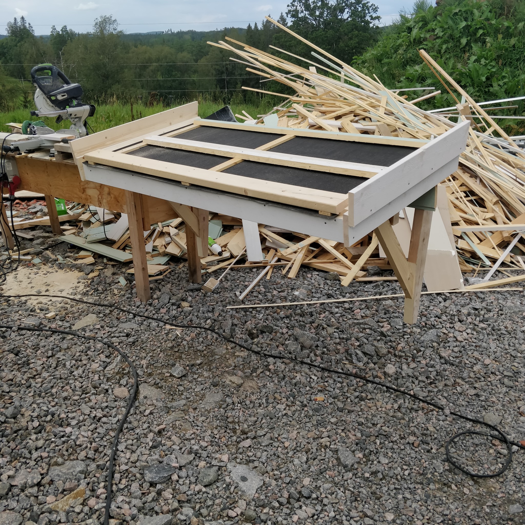

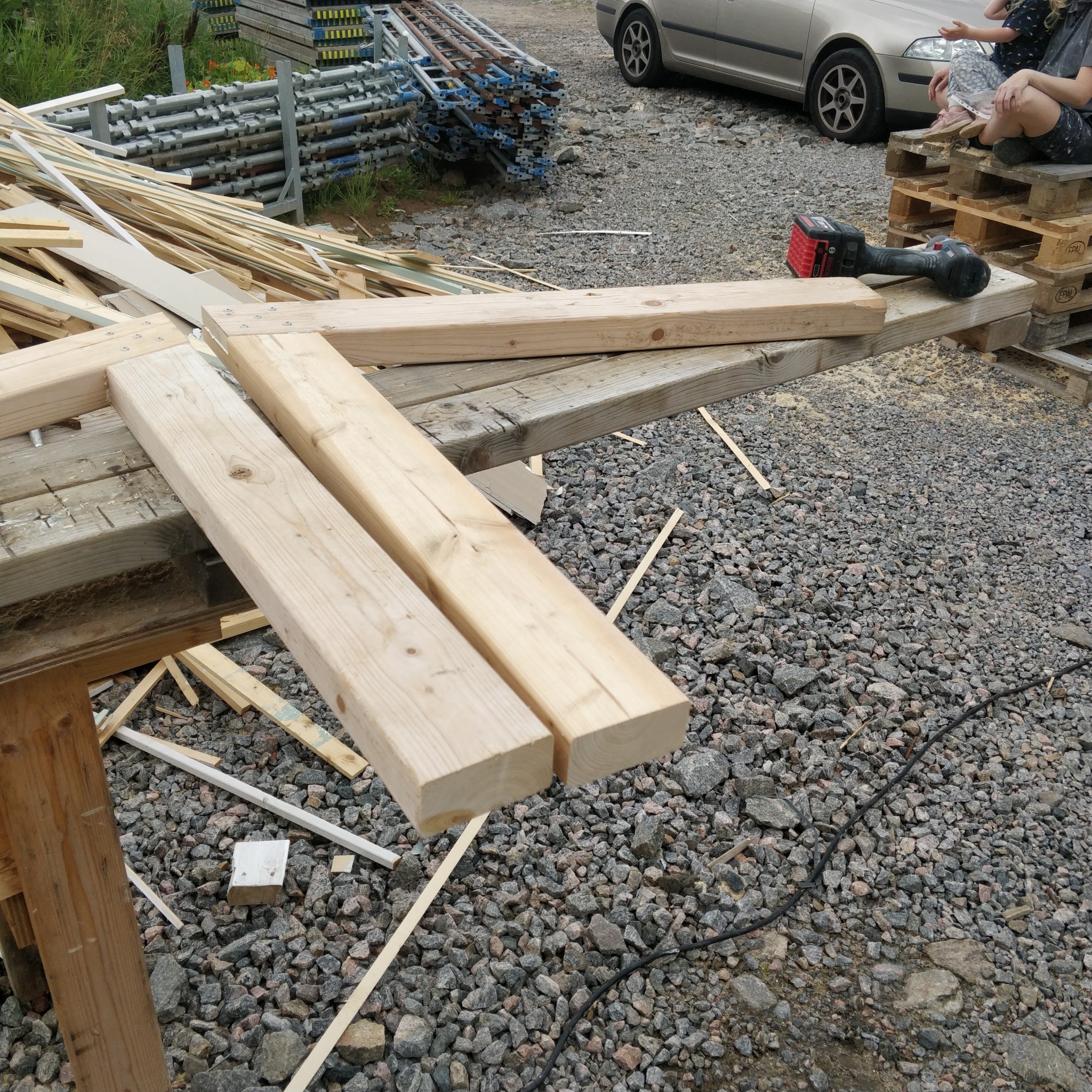

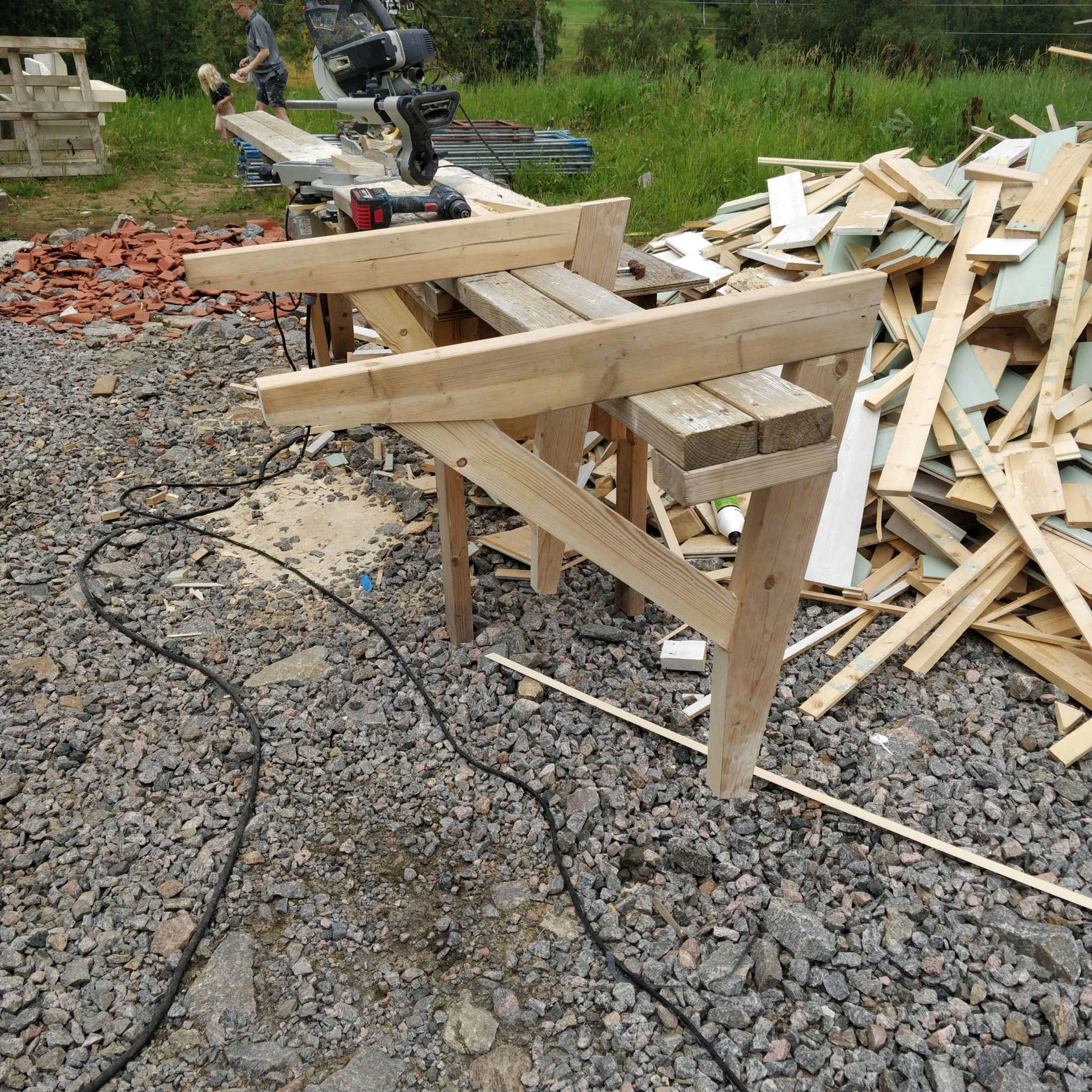

Ett litet skärmtak snickrade jag ihop med. Spikade ihop det på sågbänken och sedan skruvade jag fast det på huset. Använde spillvirke som jag hade, inte världens vackraste kanske, men det skyddar dörren från vädret i alla fall!
Trätimmer under konstruktion på en grusig yta med verktyg och byggmaterial runtomkring.
Nybyggt skärmtak av spillvirke vid sågbänk, med virkeshög och verktyg i bakgrunden.
Hemsnickrat skärmtak under konstruktion utomhus med sågbänk och virke i bakgrunden.
Nysnickrat skärmtak i trä upplagt på en arbetsbänk utomhus med sågspån och en kapmaskin i bakgrunden.
Hantverkat skärmtak av spillvirke monterat ovanför en vit ytterdörr på en ljusgrön trävägg.
Renoverad husfasad med nytt skärmtak över dörren och ett fönster, byggmaterial synligt.

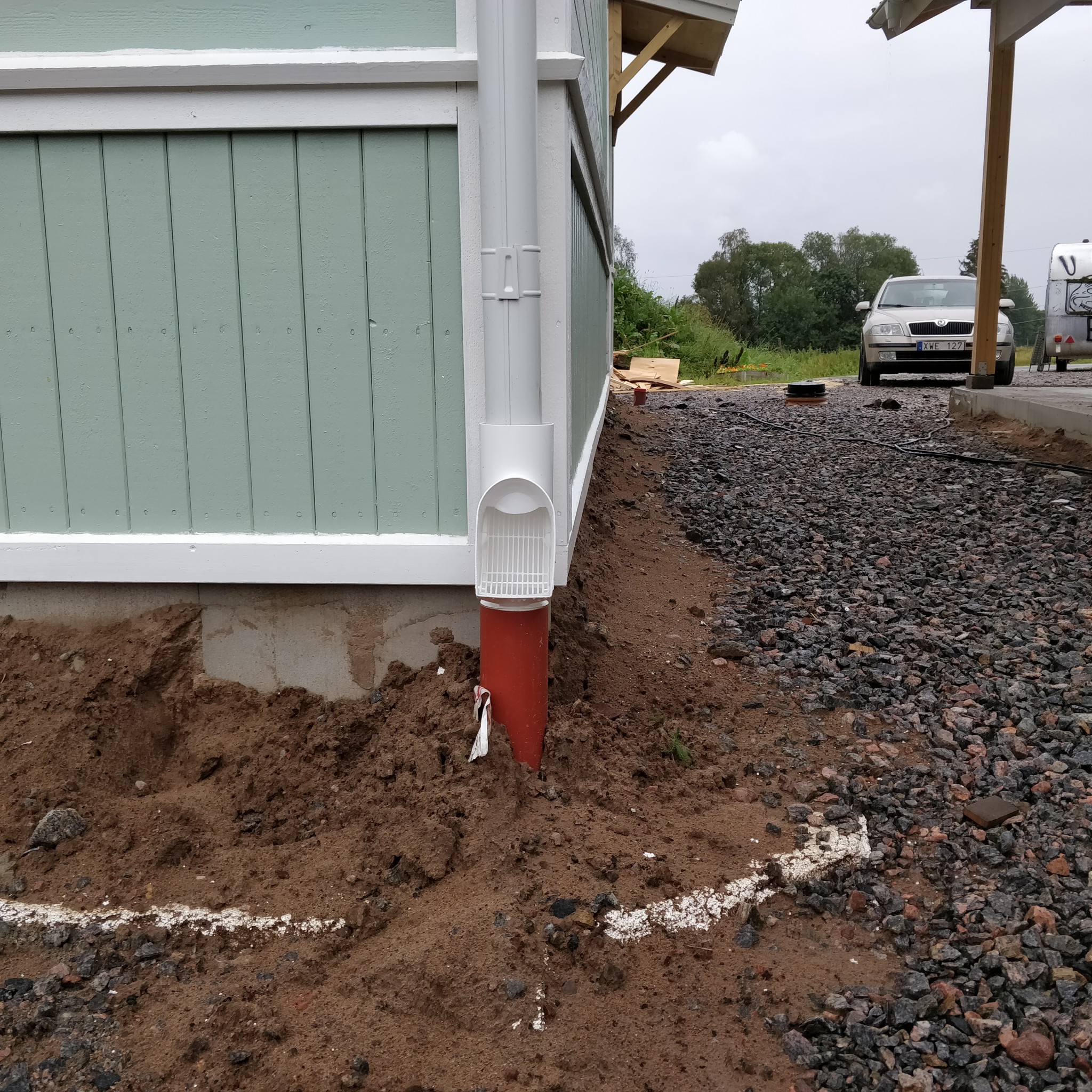

Denna vecka har jag anslutit dagvattenrören till stuprören på huset. Att gräva för hand måste vara det tråkigaste som finns. Dagvattenrör anslutna till ett stuprör vid ett hus med öppen grävd yta och grusig mark runtomkring.

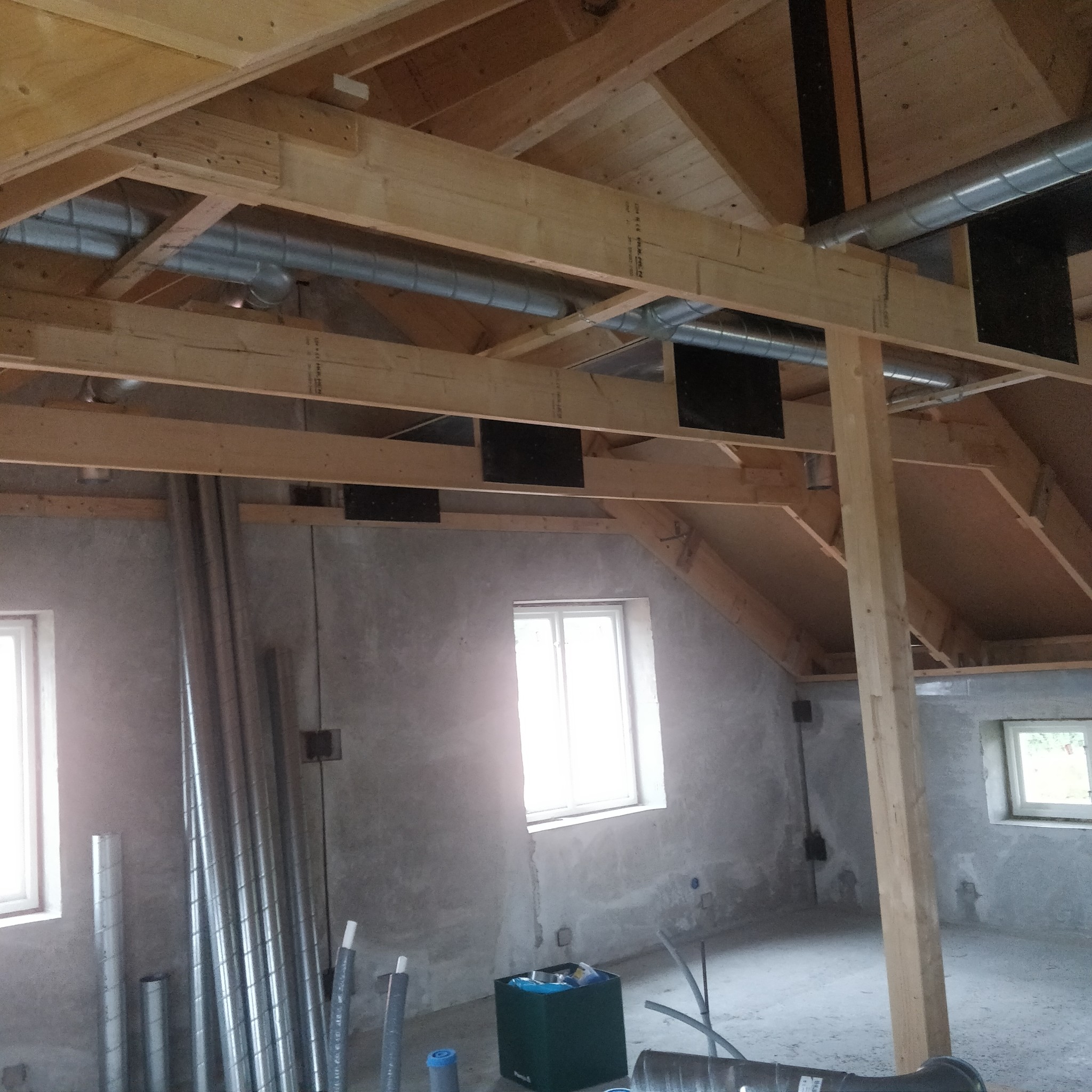

Jag har även dragit spirorören på vinden. Har nästan aldrig arbetat med ventilation förut men det gick väldigt smidigt att dra lite rör. Ventilationarn var förbi och kollade, han tyckte att det såg bra ut, ska ändra lite granna på rören bara. Spikade även upp en landgång uppe på vinden, dels för inspektion samt för att han som ska sprutisolera ska kunna arbeta enklare. Renoverat vindsutrymme med synliga träbjälkar, ventilationssystem och oavslutade väggar.

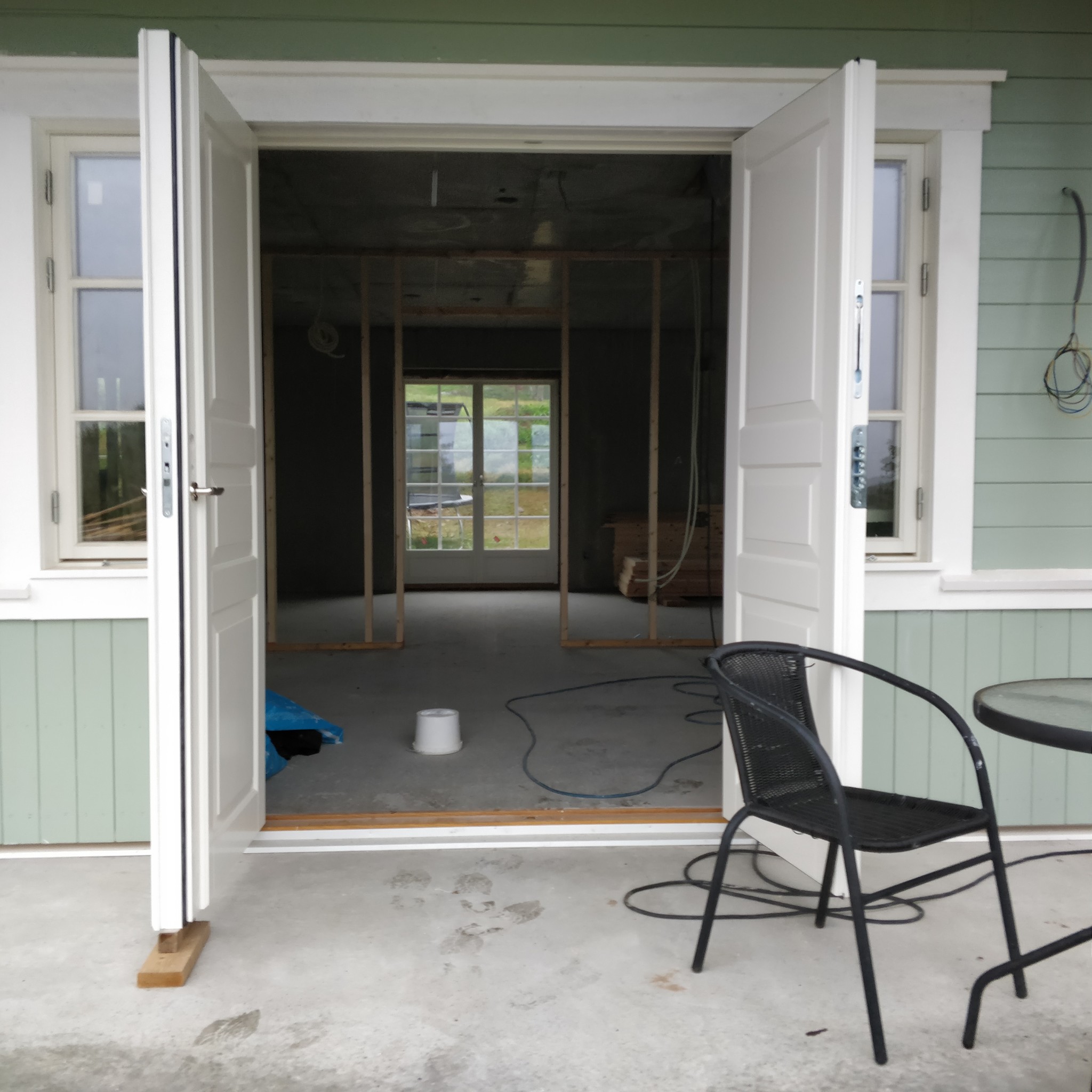

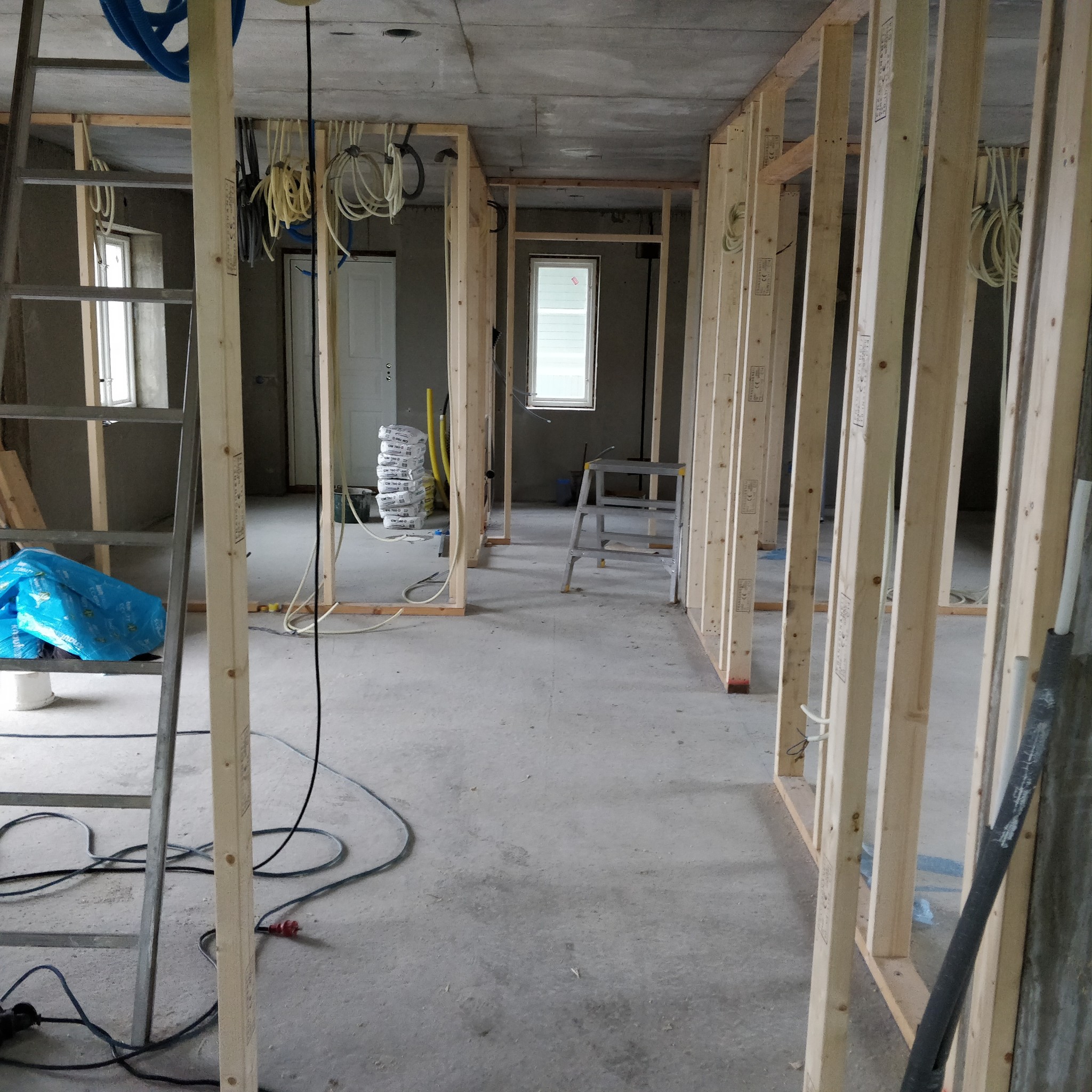

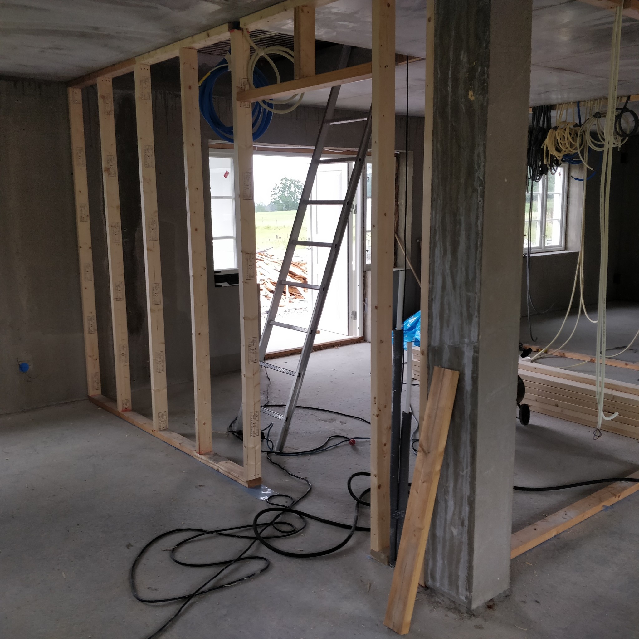

Idag reglade jag upp väggarna på plan 1. Riktigt kul när man börjar förstå hur det kommer bli. Det är en sak att se rummen på en planritning än vad det är i verkligheten!
Ouppbyggd interiör i ett hus under renovering med reglade väggar och synliga elinstallationer.
Nyuppförda träreglar för en inomhusvägg i en pågående husrenovering.
Nybyggd veranda med öppen dörr visar reglade väggar inuti och byggmaterial i bakgrunden.
Nästa vecka ska det spikas råspont och gipsas på en sida av väggarna, samt att plasta+glesa vinden!
