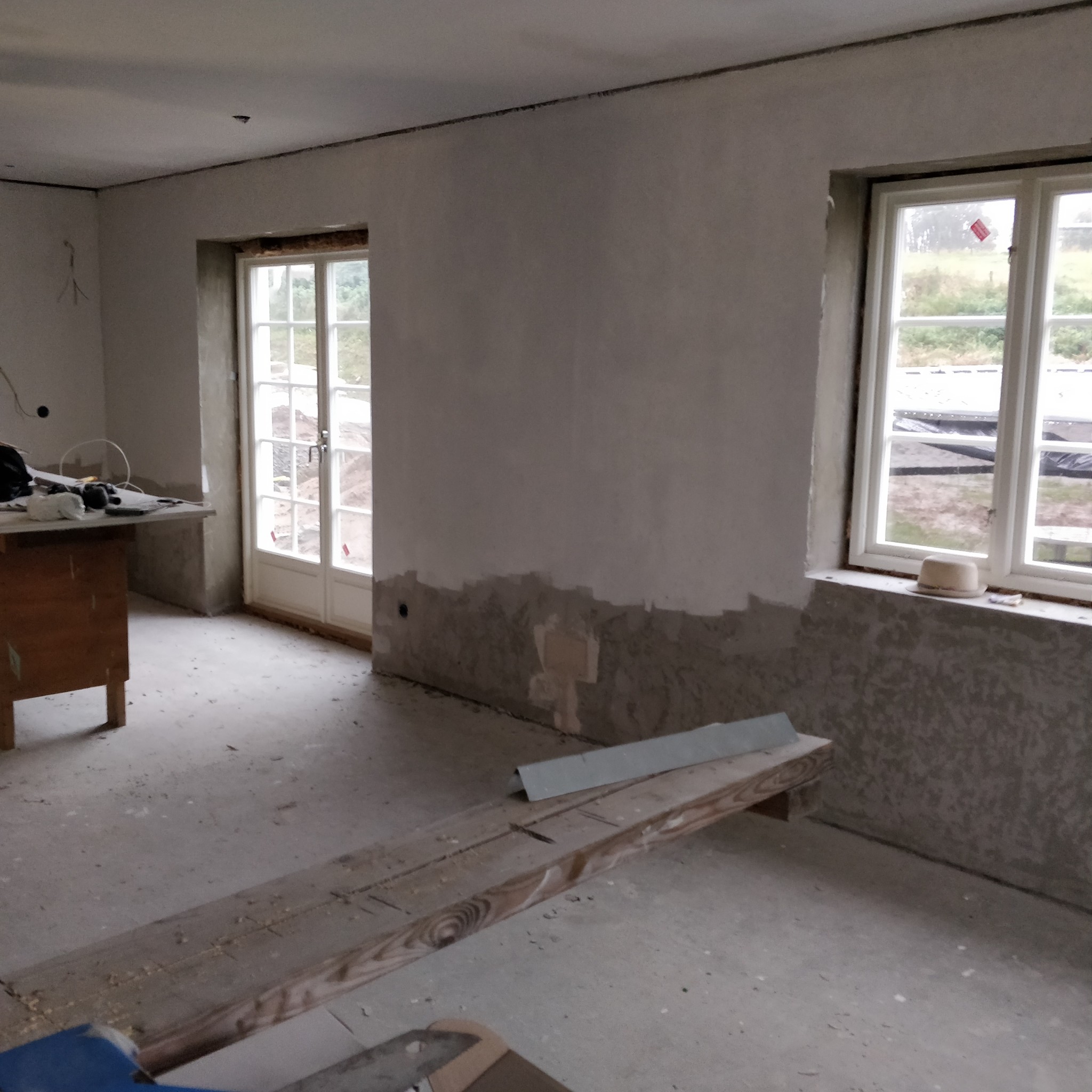

Denna veckan har målningsarbetet fortsatt enligt planeringen. Bygget flyter på enligt våran tidsplan än så länge. Sambon är gravid och nästa barn kommer 1dec. Så tanken är att plan 1 ska vara färdigt tills det och vi ska kunna flytta in innan barnet är fött. Vi kämpar på så gott vi kan och förhoppningsvis blir vi klara i tid.
Denna vecka blev taken färdigmålade. Dom blev kanonfina med tanke på att jag har bredspacklat dom själv. Jag blev riktigt nöjd!
Väggarna är även färdigspacklade dom med, och det har klistrats en målarfilt på väggarna. Kanske är lite onödigt med målarfilt när man ska måla väggarna bara, men det blev inte sämre iaf.
Ett lager grundfärg på väggarna innan målarfilten. På väggarna i kök, vardagsrum och hall blir den en bröstning till underkant fönster.

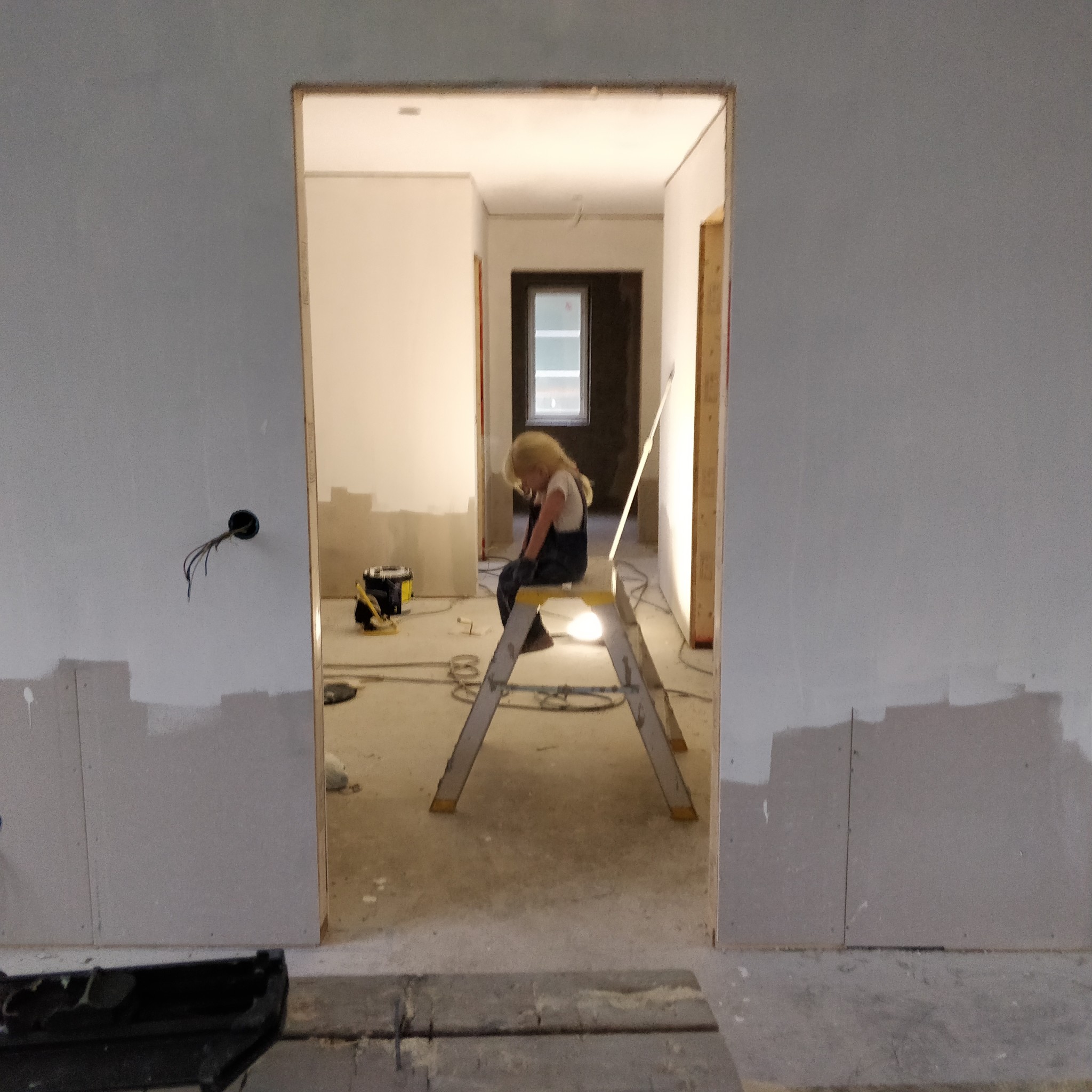

Dottern är med och hjälper till ibland.

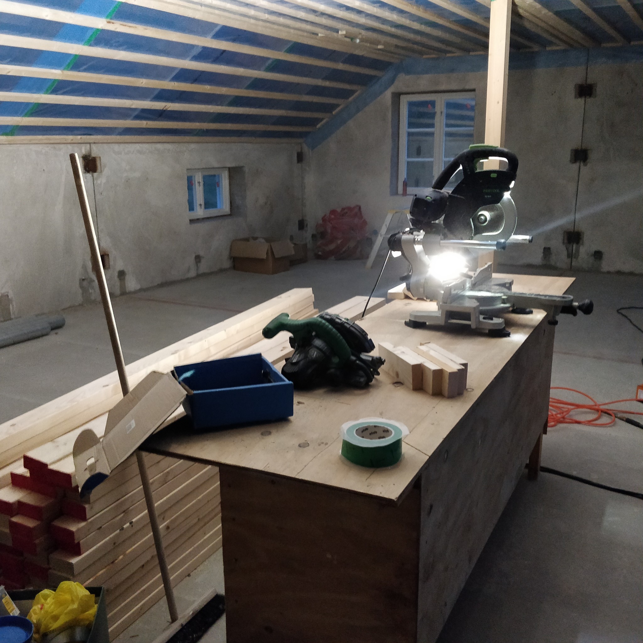

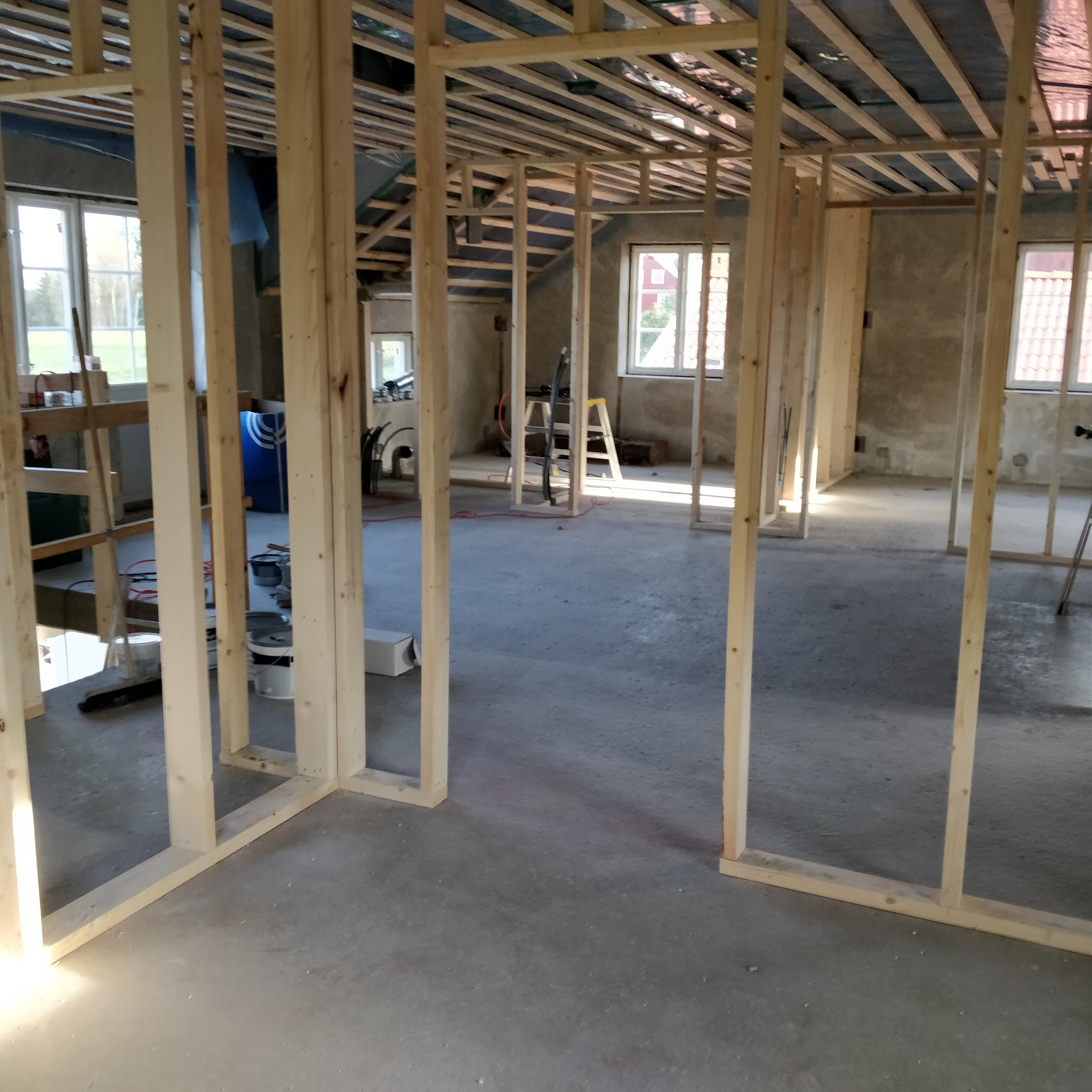

Denna veckan har jag startat kompressorn igen och spikpistoler har fått jobba lite. Har flyttat upp på plan 2 och reglar upp väggarna. Vi har tänkt att bara inreda plan 1 och sedan flytta in. Därefter ska vi göra klart plan 2 när vi väl bor i huset. Dock så står ventaggregatet i ett teknikrum på plan 2, och det är ingen vits att regla upp det lilla rummet bara, utan jag bygger samtliga väggar på plan 2 när jag ändå har verktygen där.

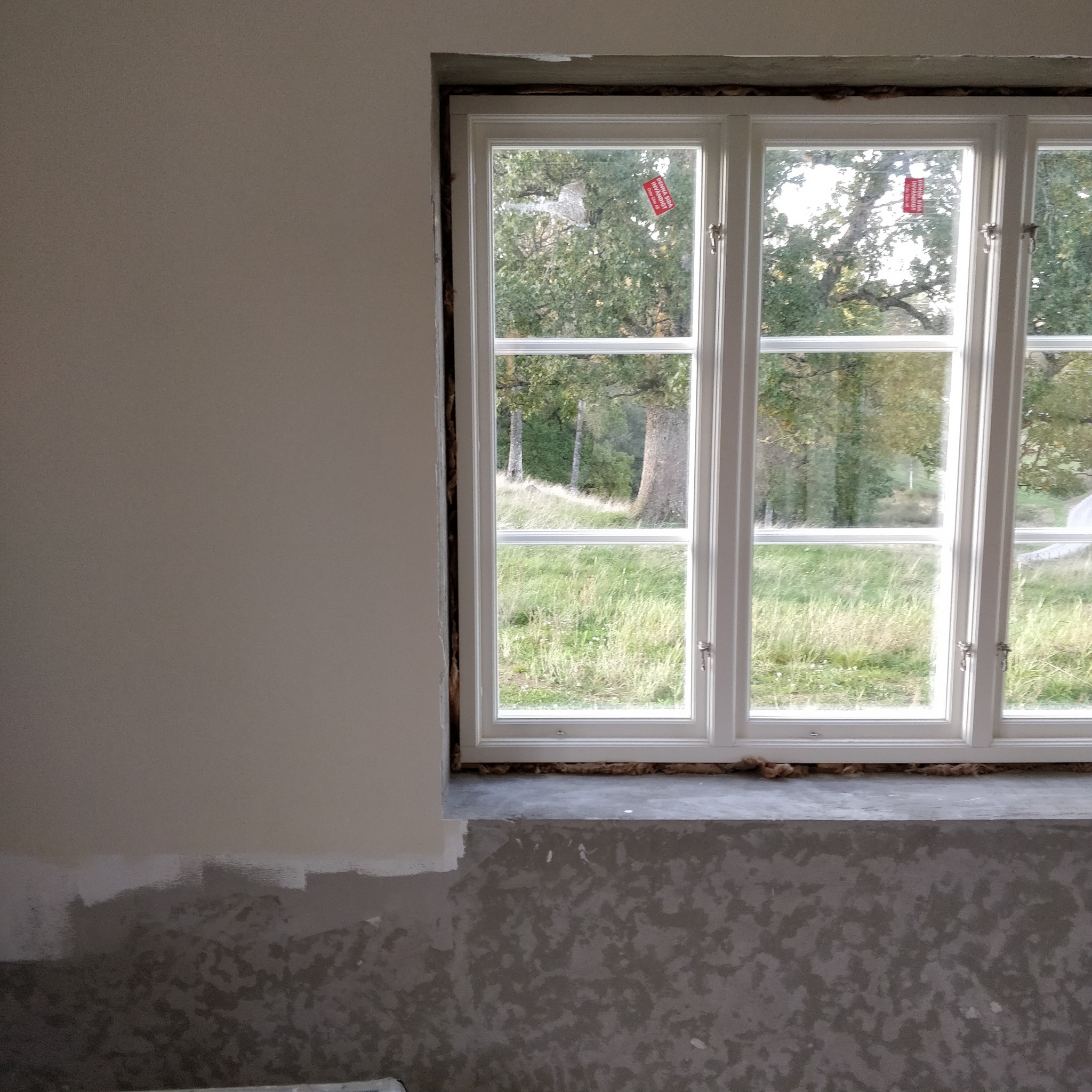

På plan 1 har svärfar och sambon lagt några timmar på att stryka väggarna. Lite svårt att få en bra bild på väggfärgen, men den är beige i alla fall.
Väggarna på plan 2.

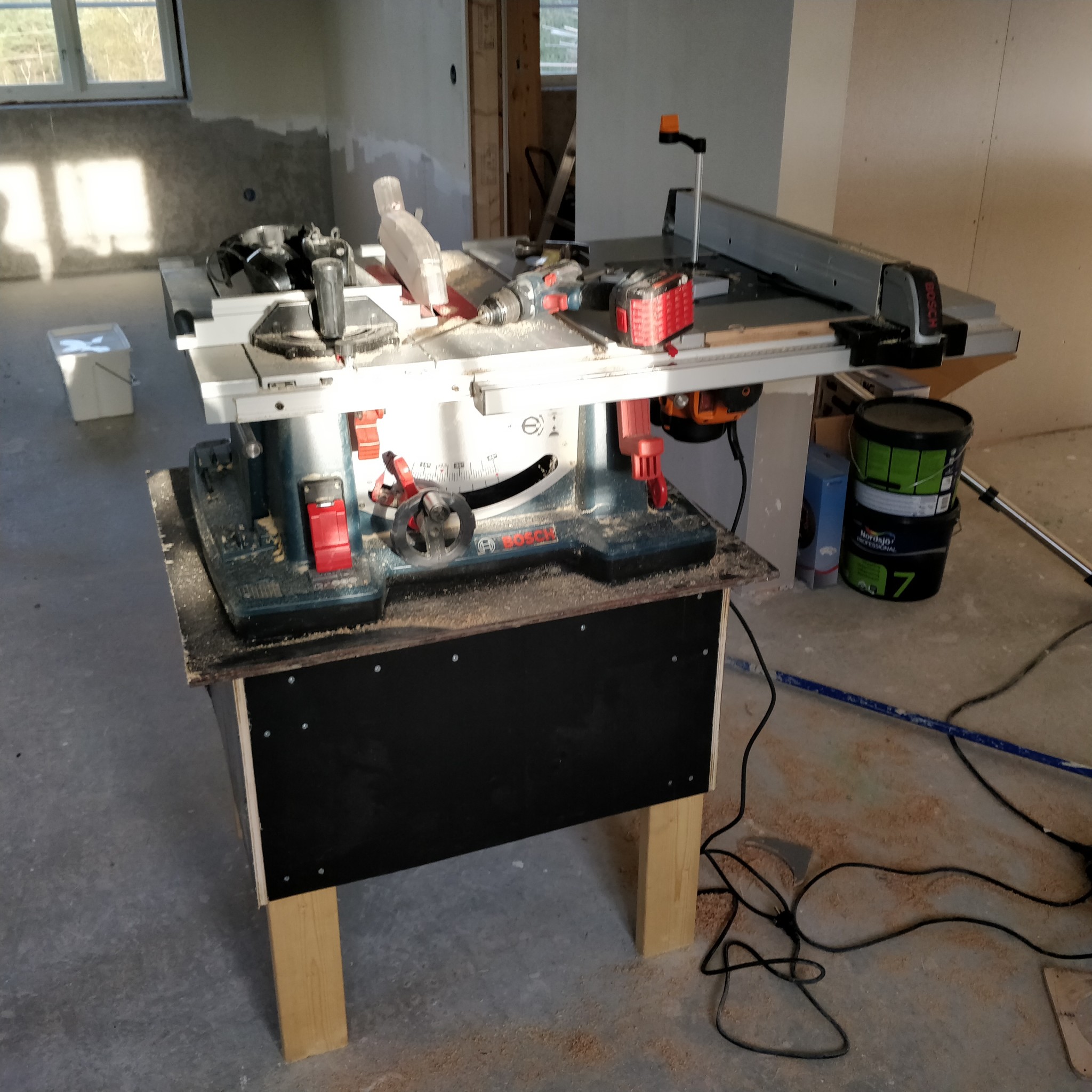

Fick lite tid över så jag började att installera min nya fräs i bordssåget. Fick inspiration av forumet. Tidigare hade jag en mindre boschfräs på detta sätt. Men den nya Triton fräsen var lite större och lite modifikation behövdes
ska tillverka köket och lite skåp till huset, förhoppningsvis duger Triton fräsen för detta!

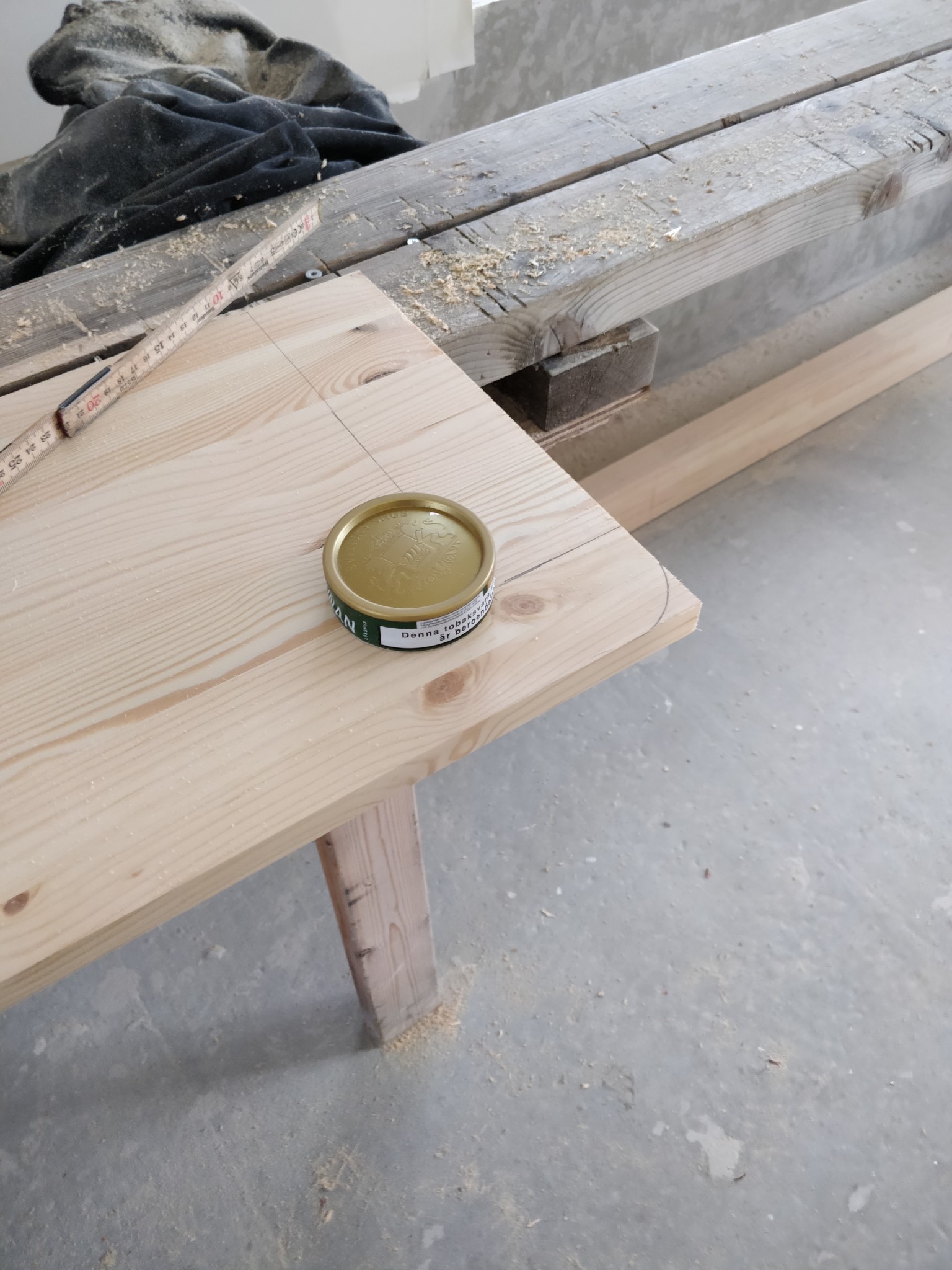

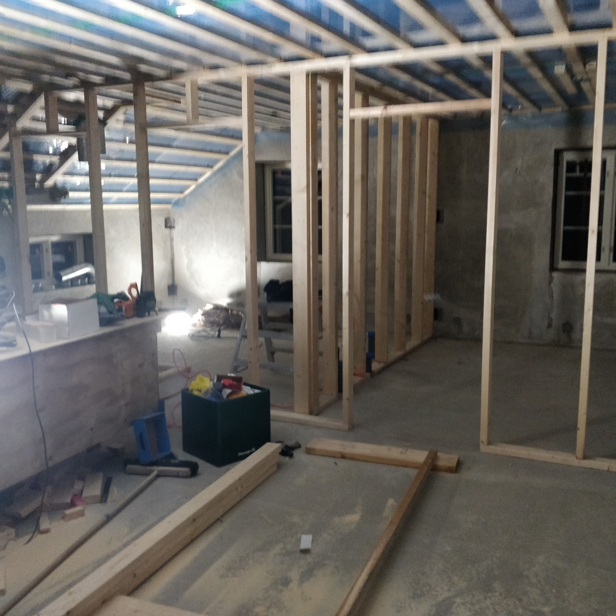

Denna veckan har gått i snickeriets stjärntecken och jag har äntligen fått börja med lite fin snickeri. Först på snickerilistan är att tillverka en dörr och en port till garaget. Detta för att få garaget tätt och uppvärmt så att jag kan flytta ut mina maskiner till garaget. Just nu befinner de sig i vardagsrummet inne i huset.
Det har hänt rätt mycket denna veckan, sambon med sina föräldrar körde flera lass till tippen i lördags, och den enorma hög med virke som låg på tomten är nu nästan borta. I fredags fick jag leverans av golvet till plan 1, alla lister till plan 1, råspont till Väggarna på plan 2, samt 2 buntar gips. Kanon dag att få leverans när det regnade hela dagen. Hela fredagskvällen spenderades med att bära in material. Jag var lagom mör i kroppen när jag var klar med det. Sen har även min kollega på jobbet varit förbi och hjälpt mig i helgen. Han enklade väggarna på plan 2, råspont och gips på ena sidan av alla väggar. Så nu är det fritt fram att dra elen där uppe med!

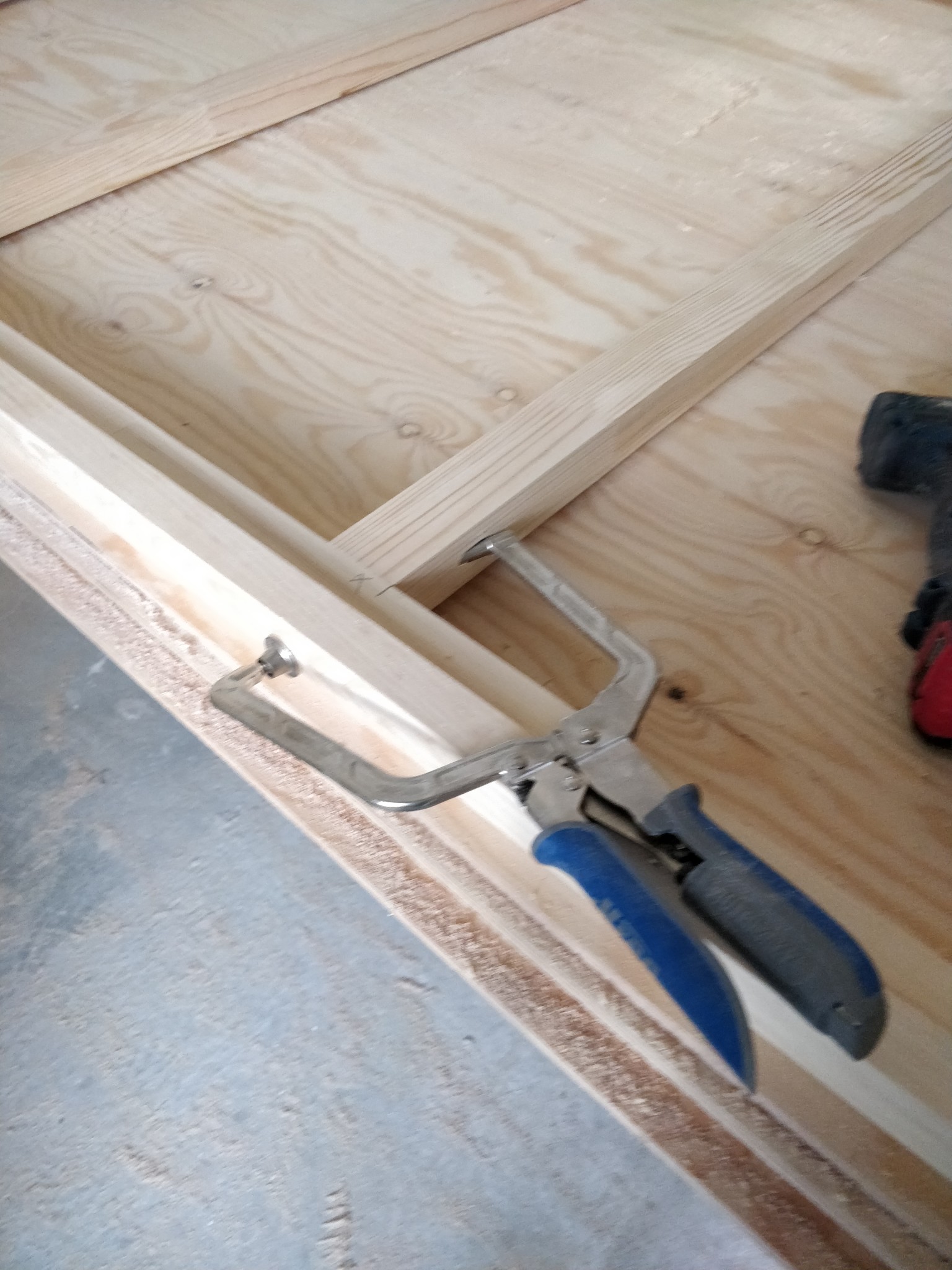

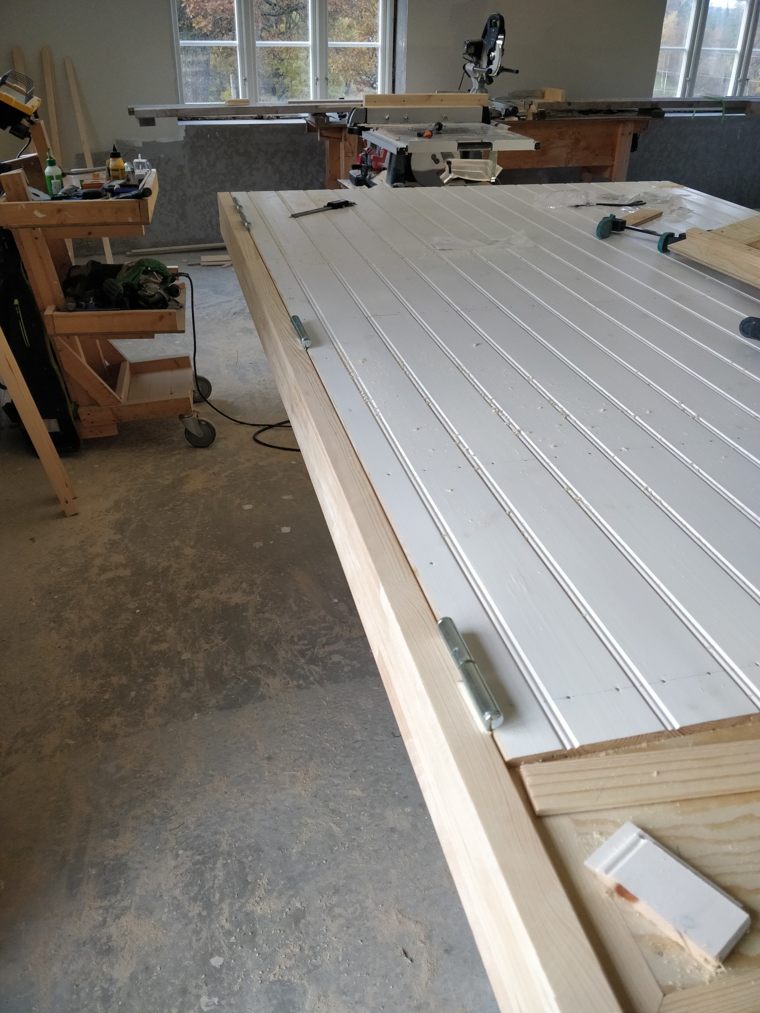

Jag själv har spenderat veckan med att bygga dörren och porten till garaget. Dörren blev jag klar med men porten är inte riktigt färdig.

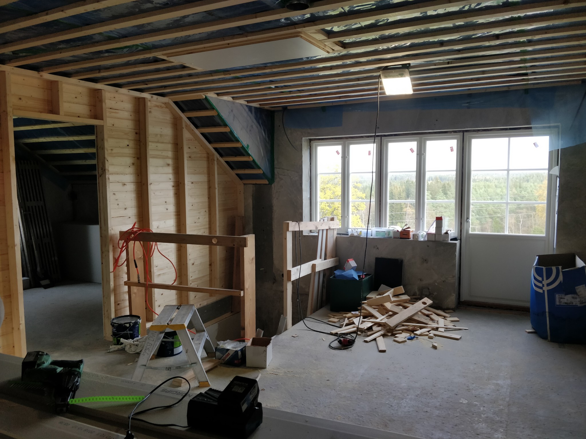

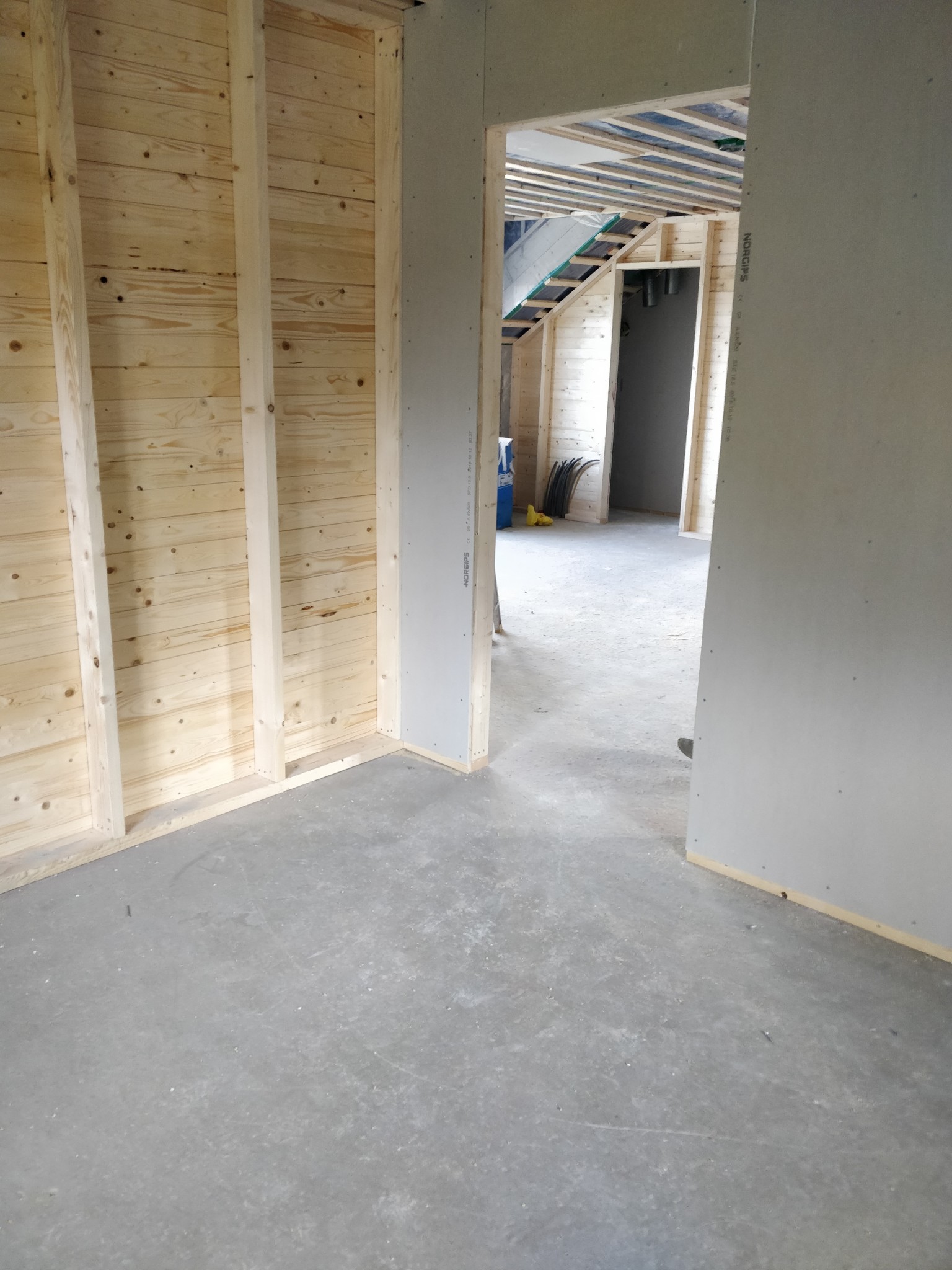

Råspont och gips på plan 2.

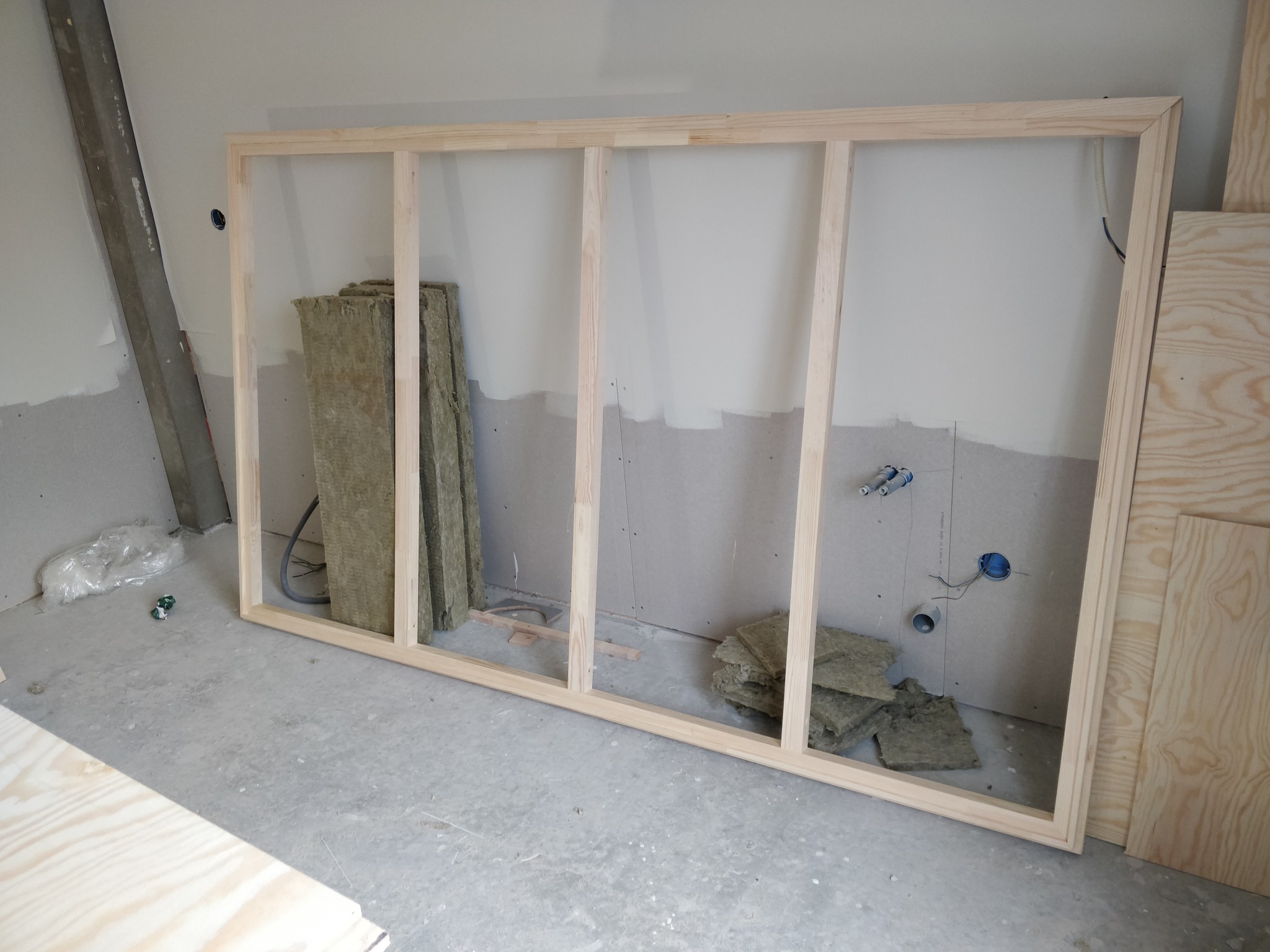

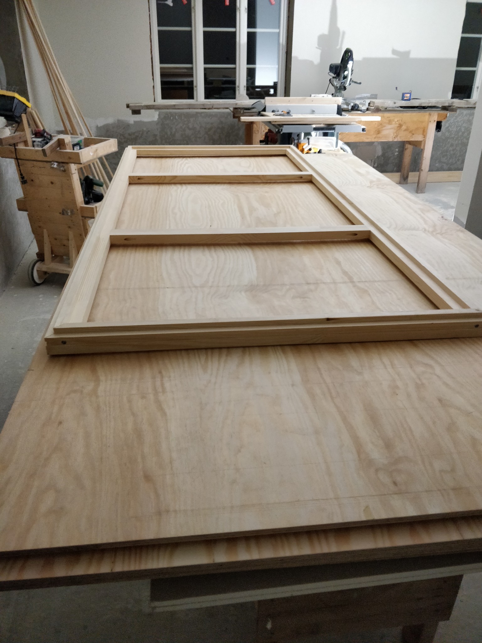

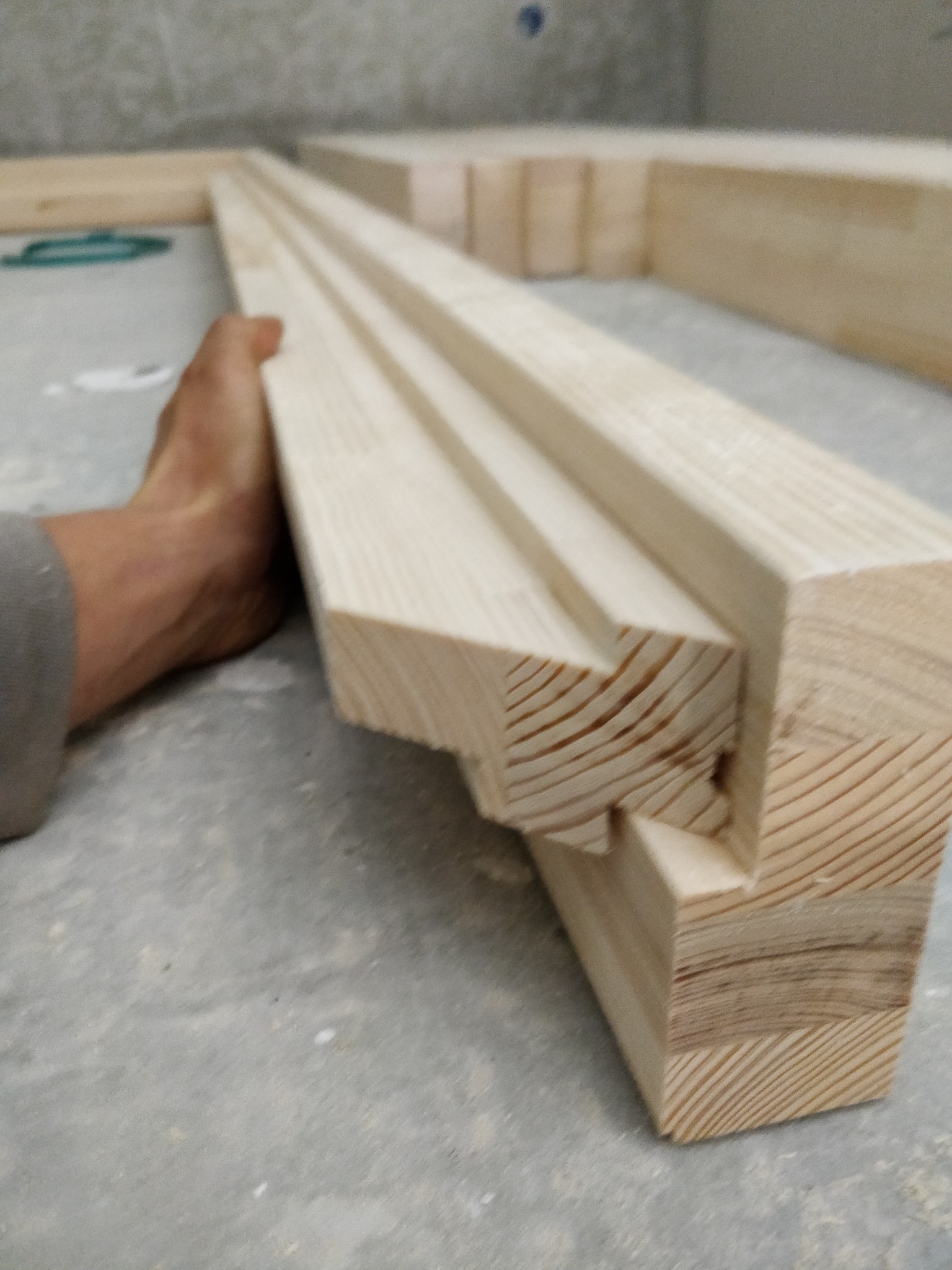

Håll i hatten, nu blir det onödigt mycket bilder på dörrtillverkning.

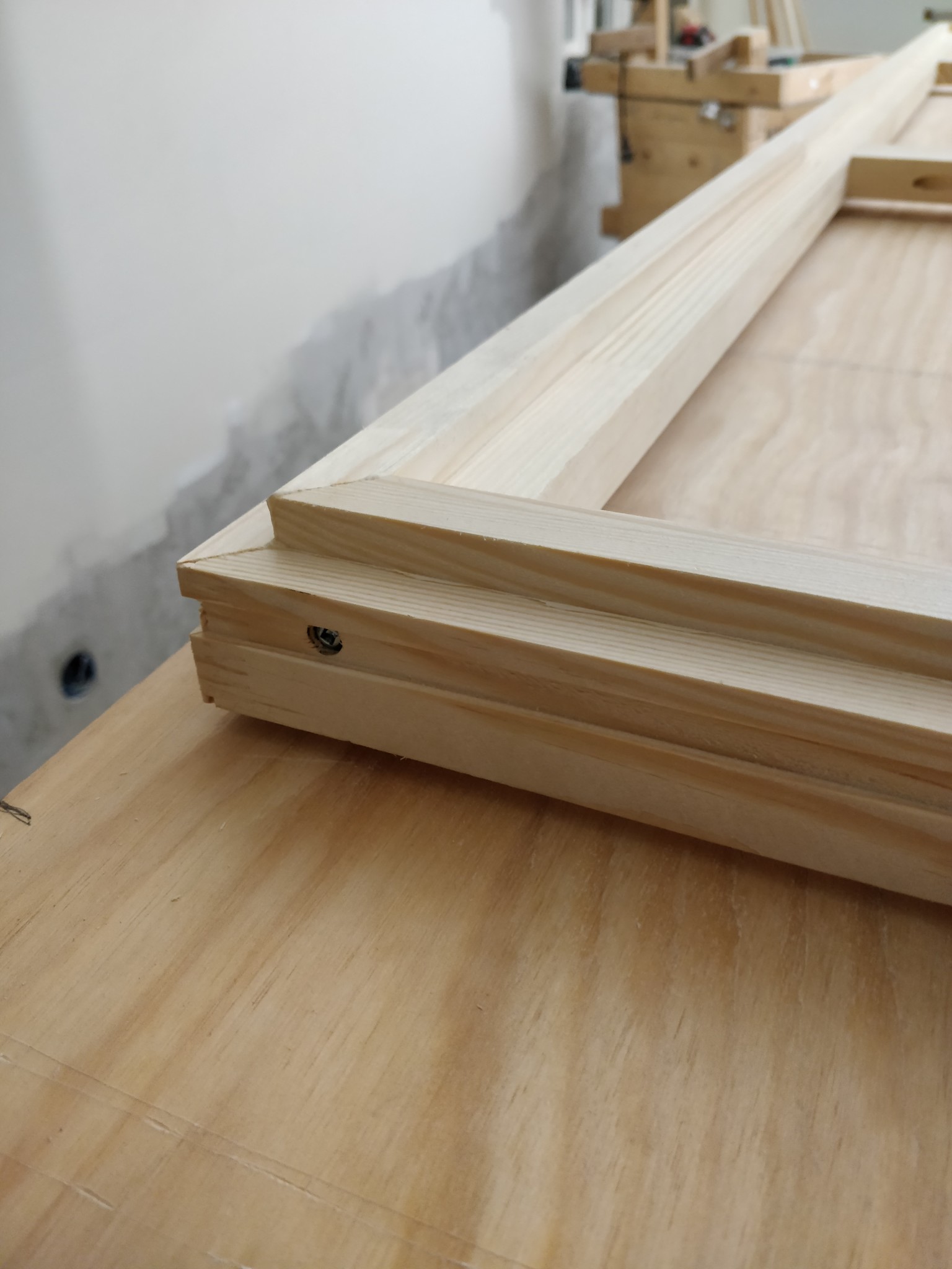

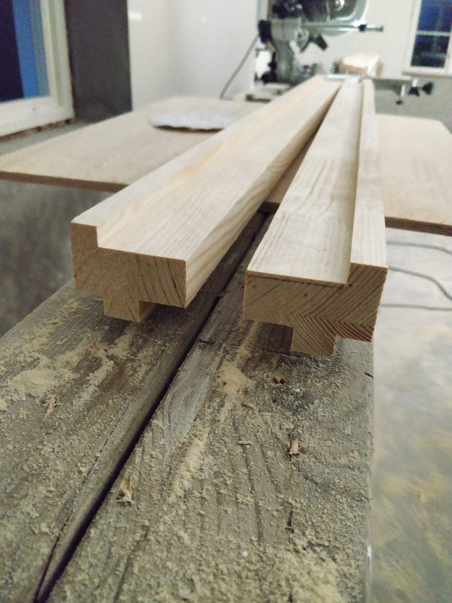

Bitarna till dörrramen sågas till rätt profil.

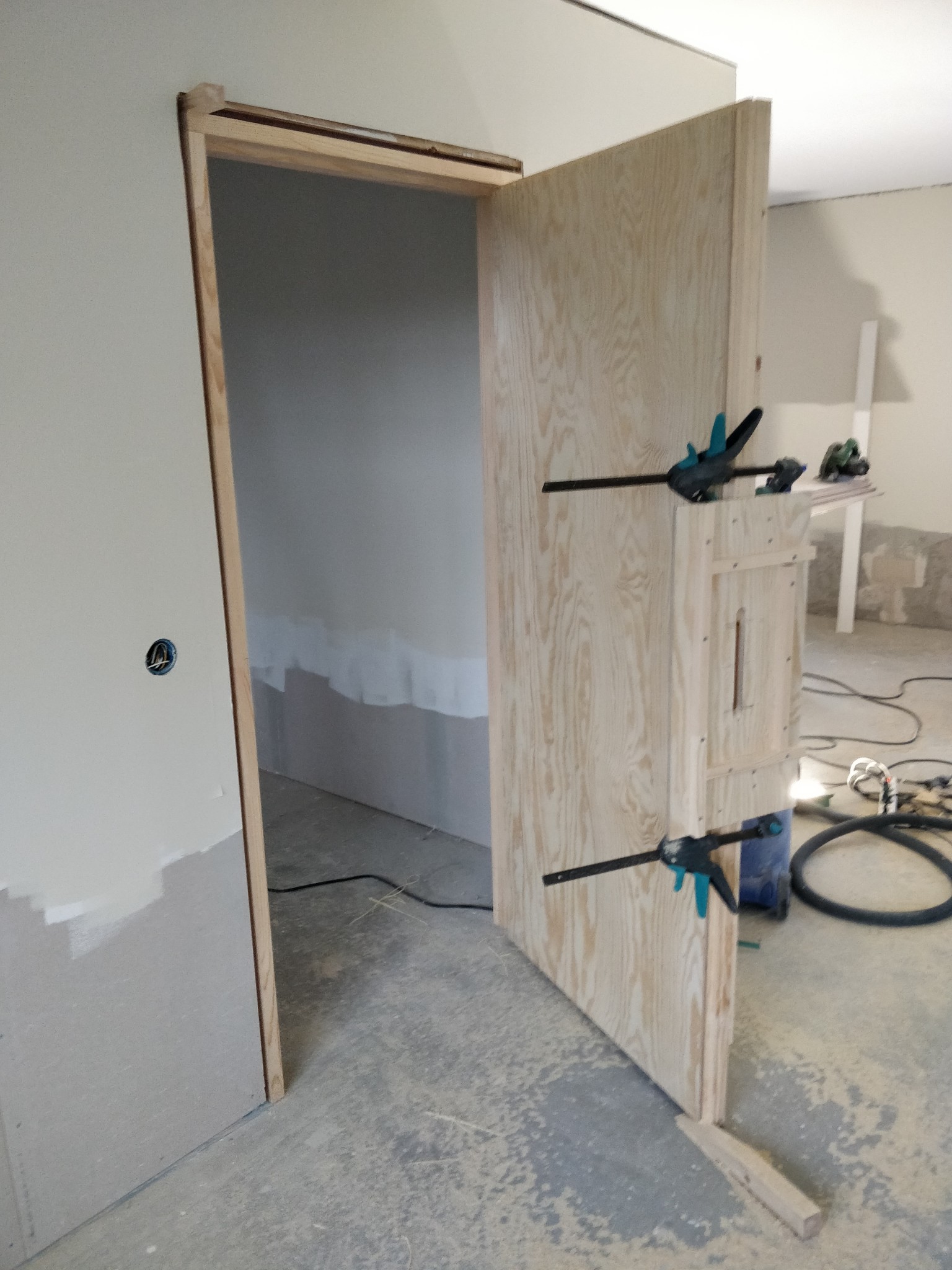

Kontroll passning mot karm.

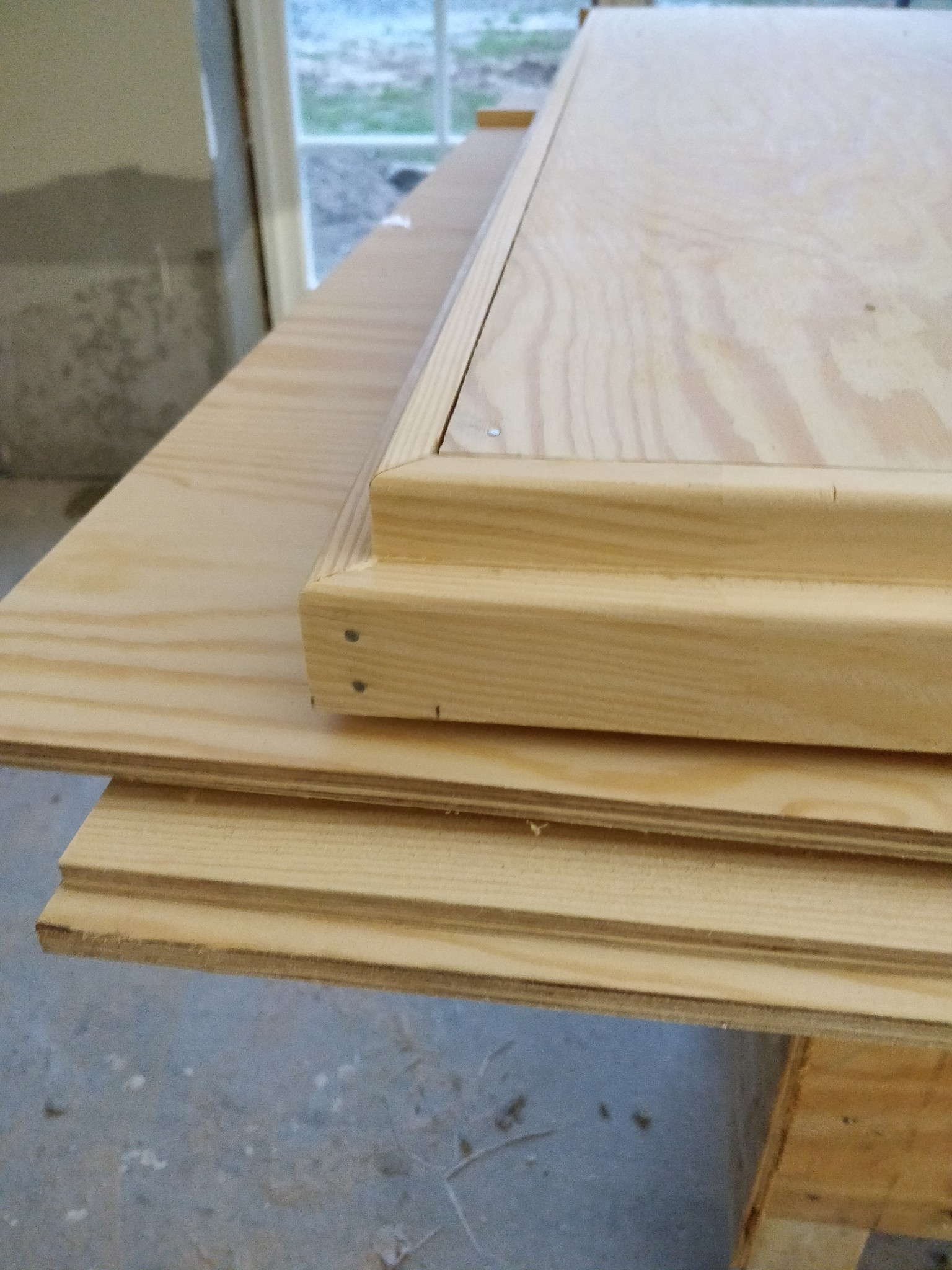

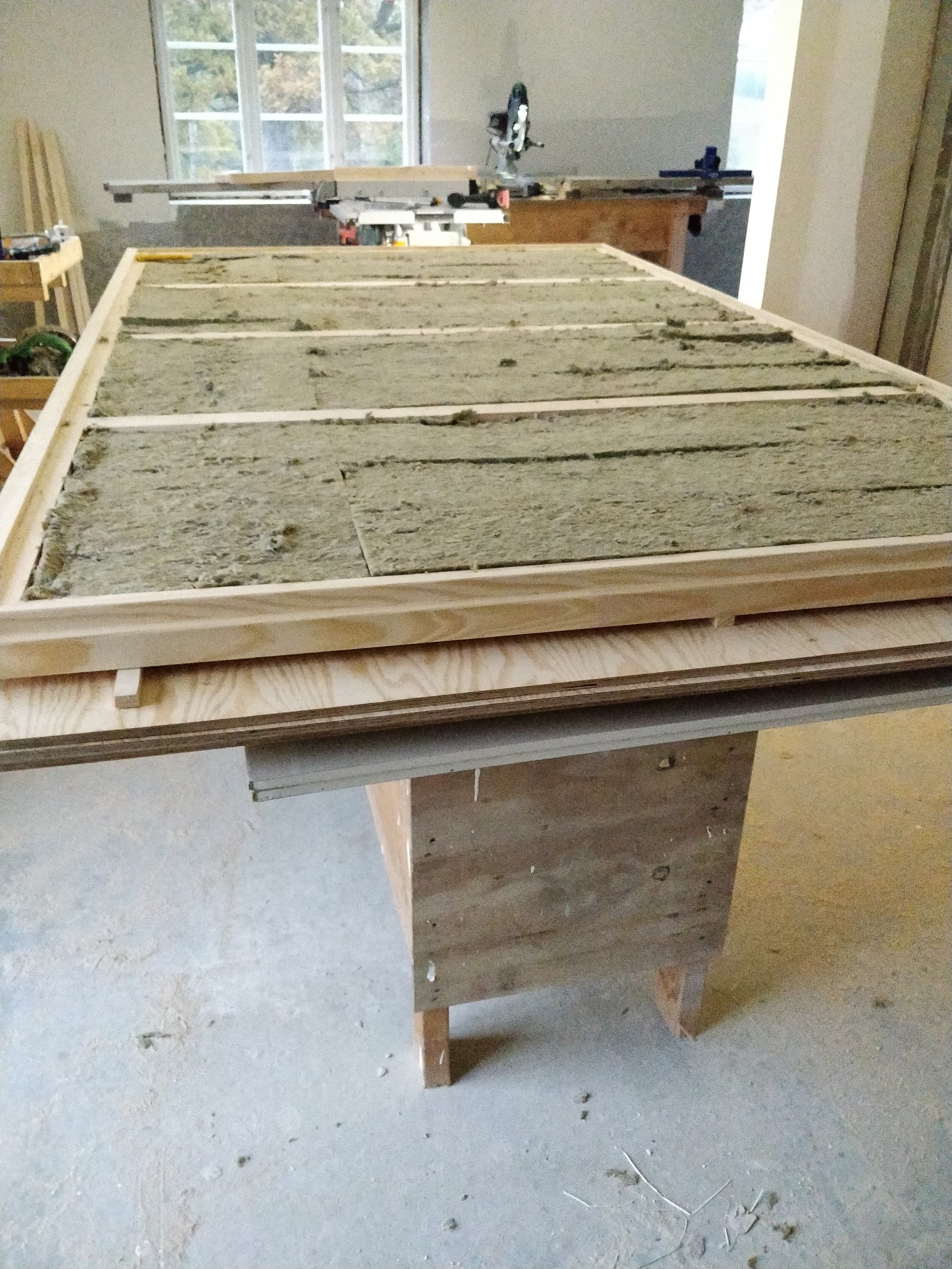

Sedan skruvas bitarna ihop till en ram.

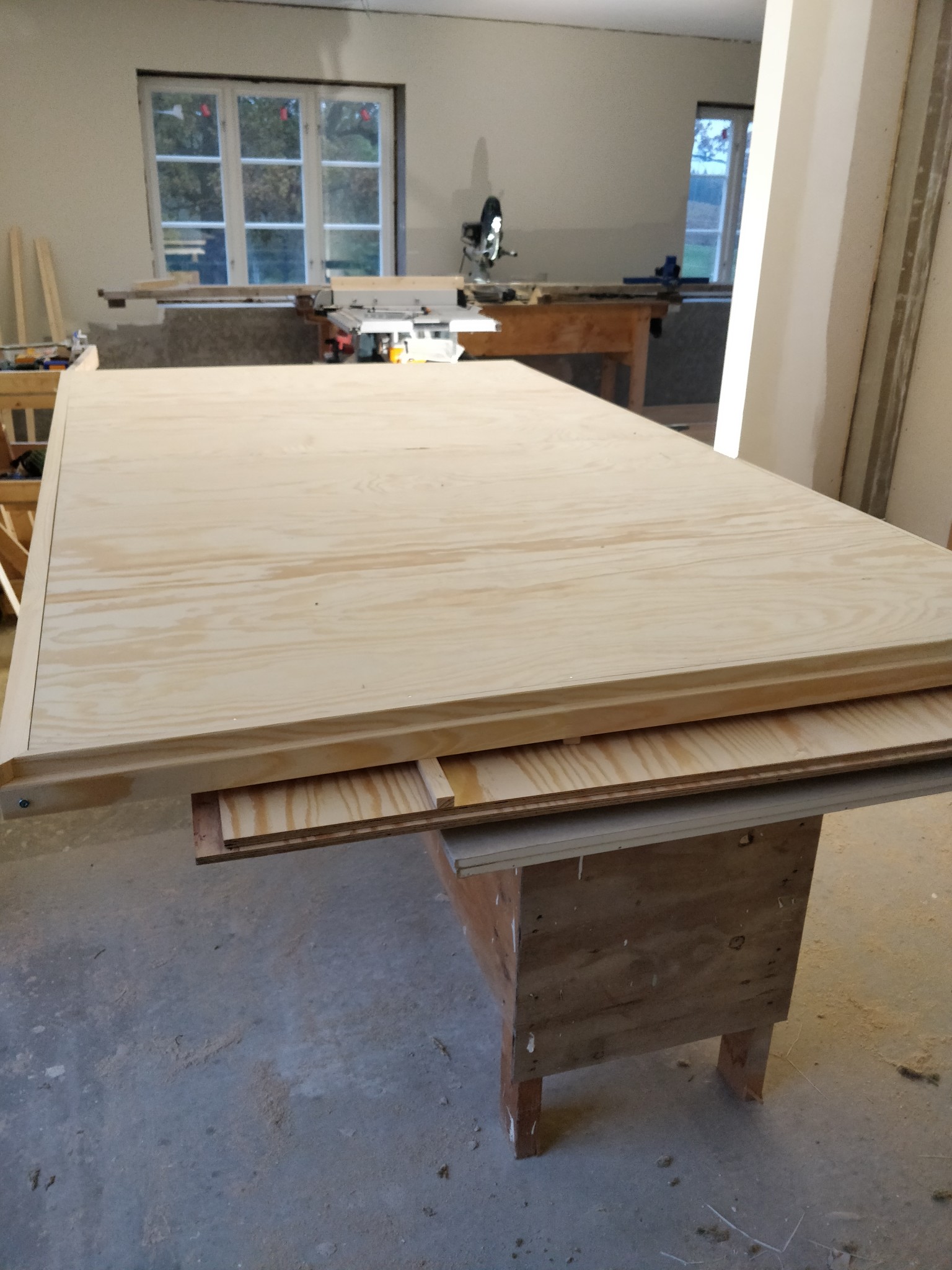

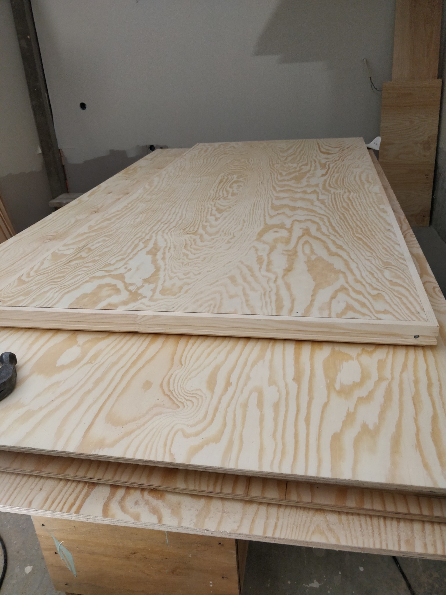

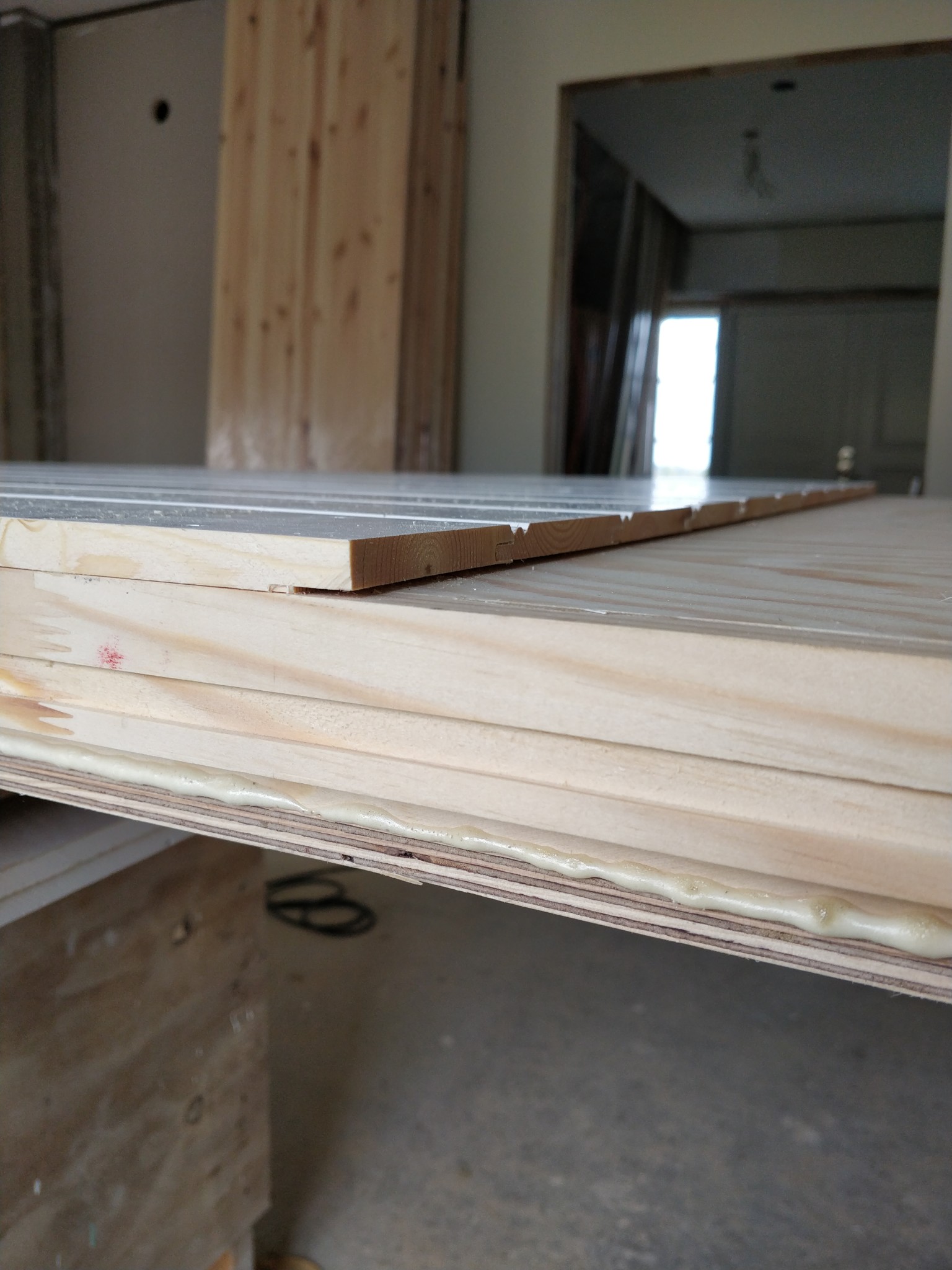

Sedan 1 lager plywood på utsidan.

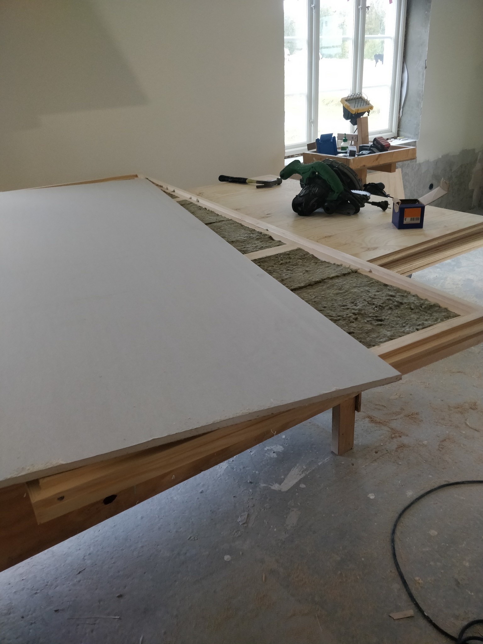

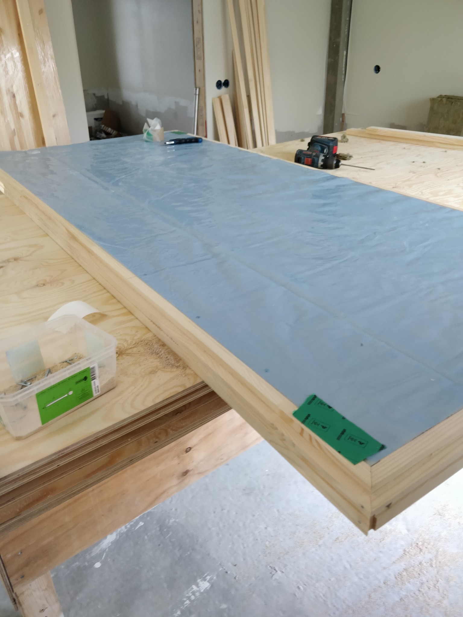

Därefter vänds dörrbladet och isoleras samt 1 lager gips. (Ei30 krav på denna dörr)
Ett lager Plast.

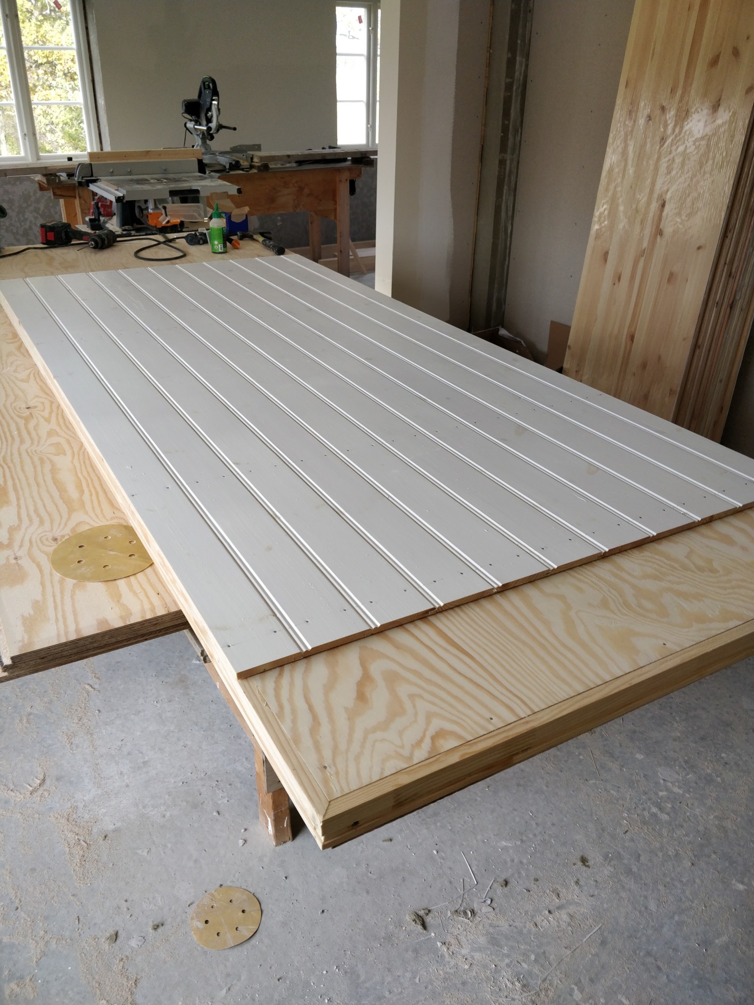

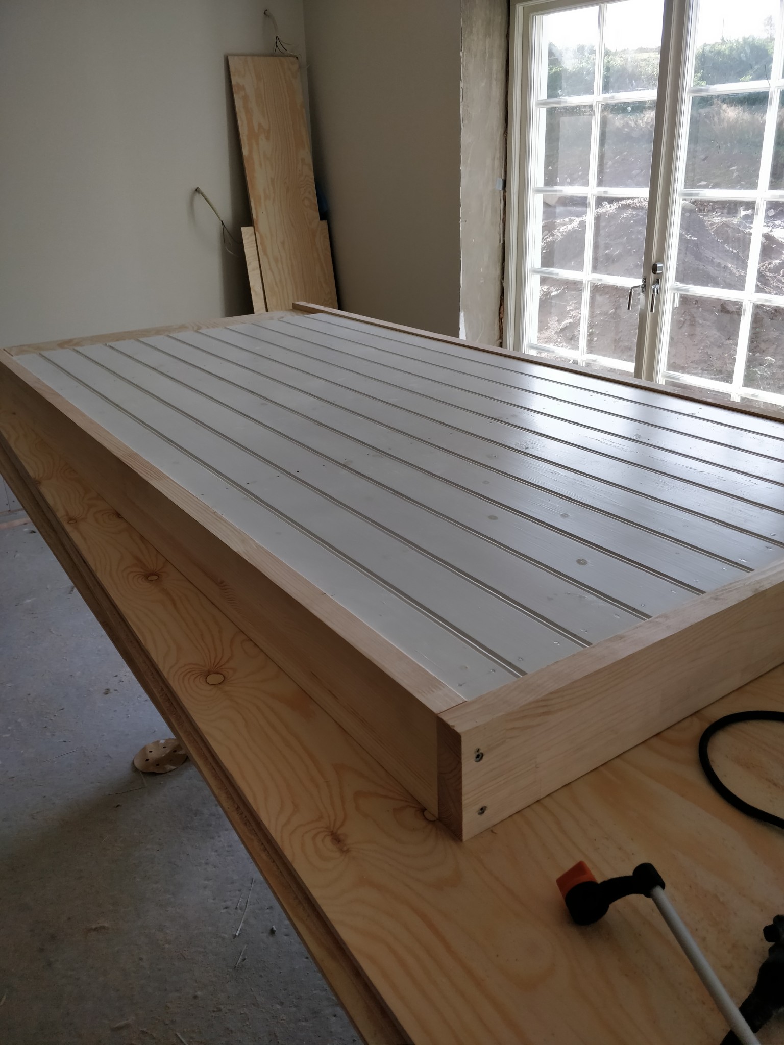

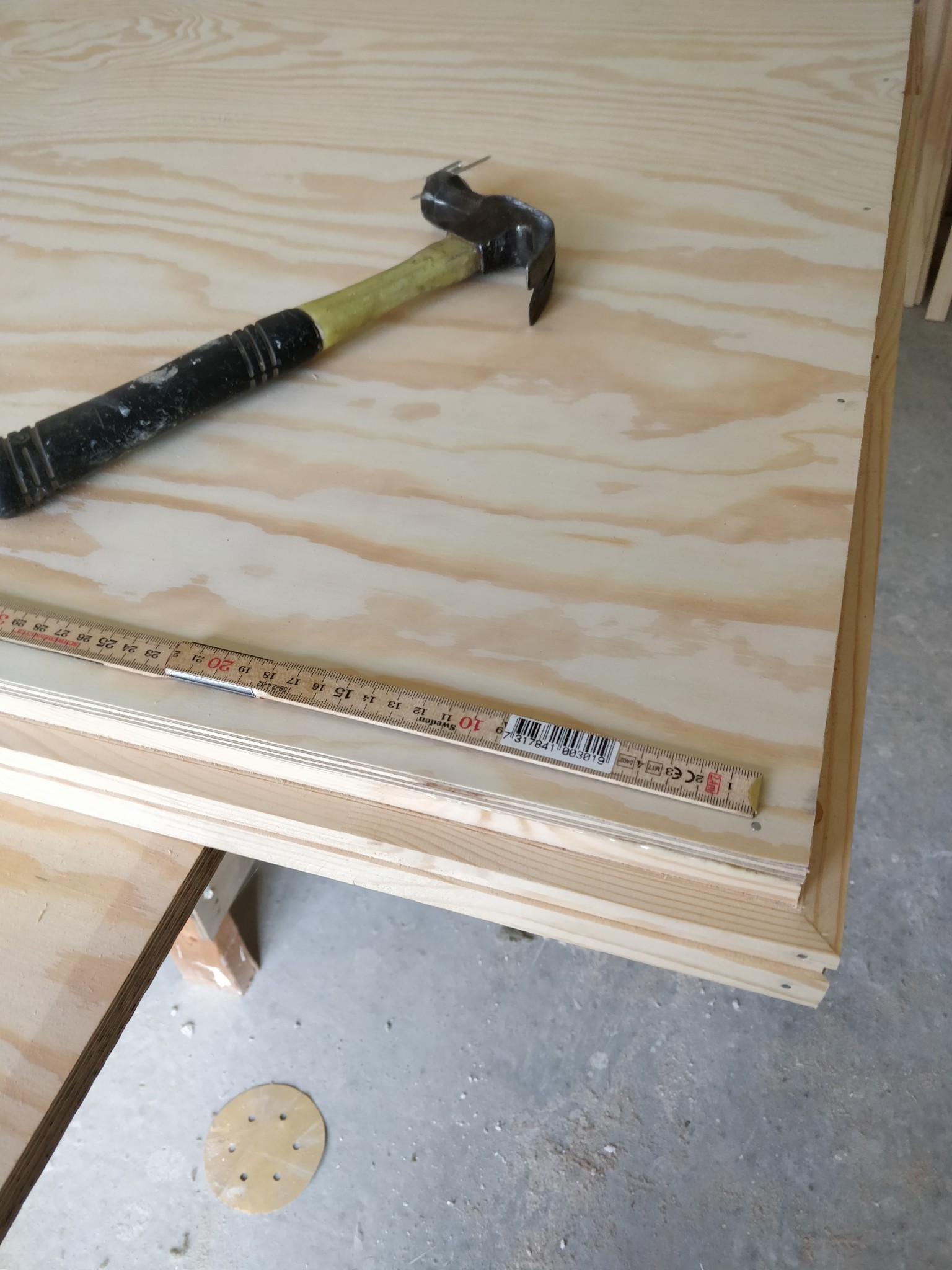

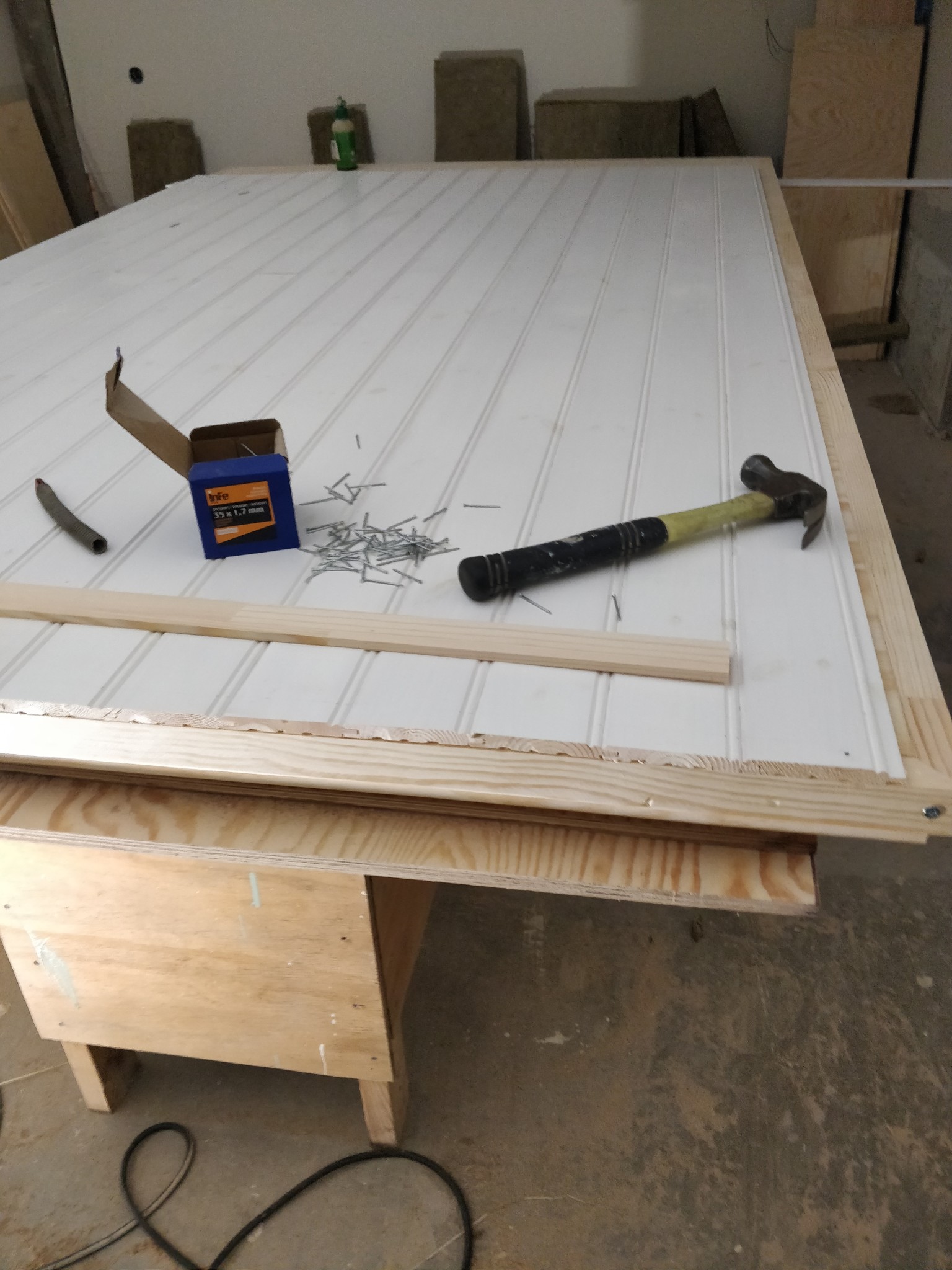

För att sedan spika på 1 lager plywood på insidan. Alla spikar mäts in med omsorg. Plywooden blir färdig insida. Den ska dock målas.
Nu vänds dörrbladet igen och pärlspont spikas på som utvändigt ytskikt.

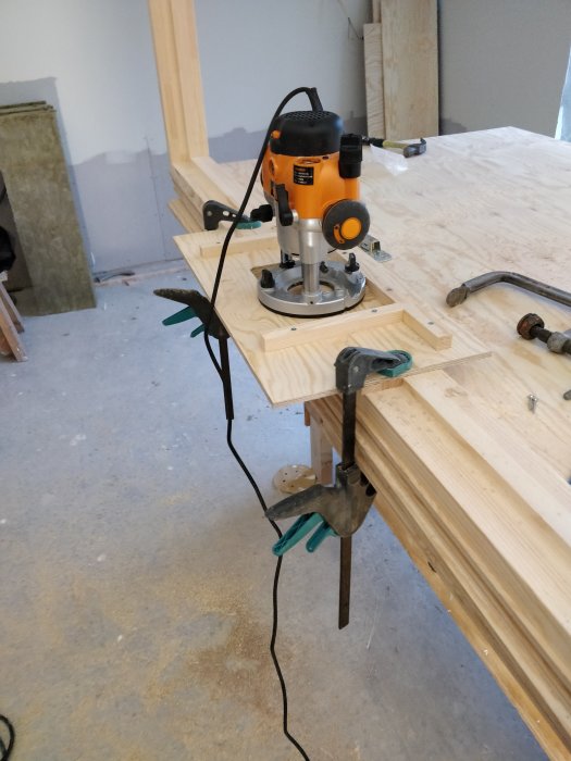

Längst ner på dörren ska det sitta en plåt. Har fräst bort lite av panelen för att skicka in den bakom.

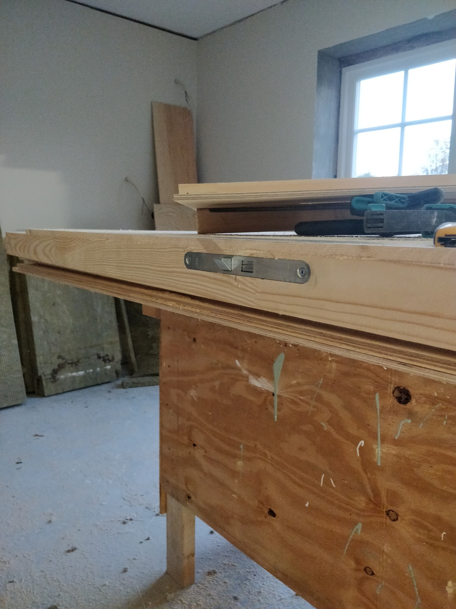

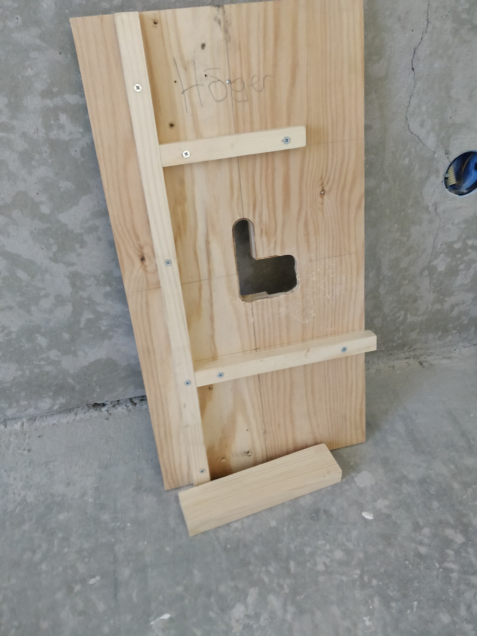

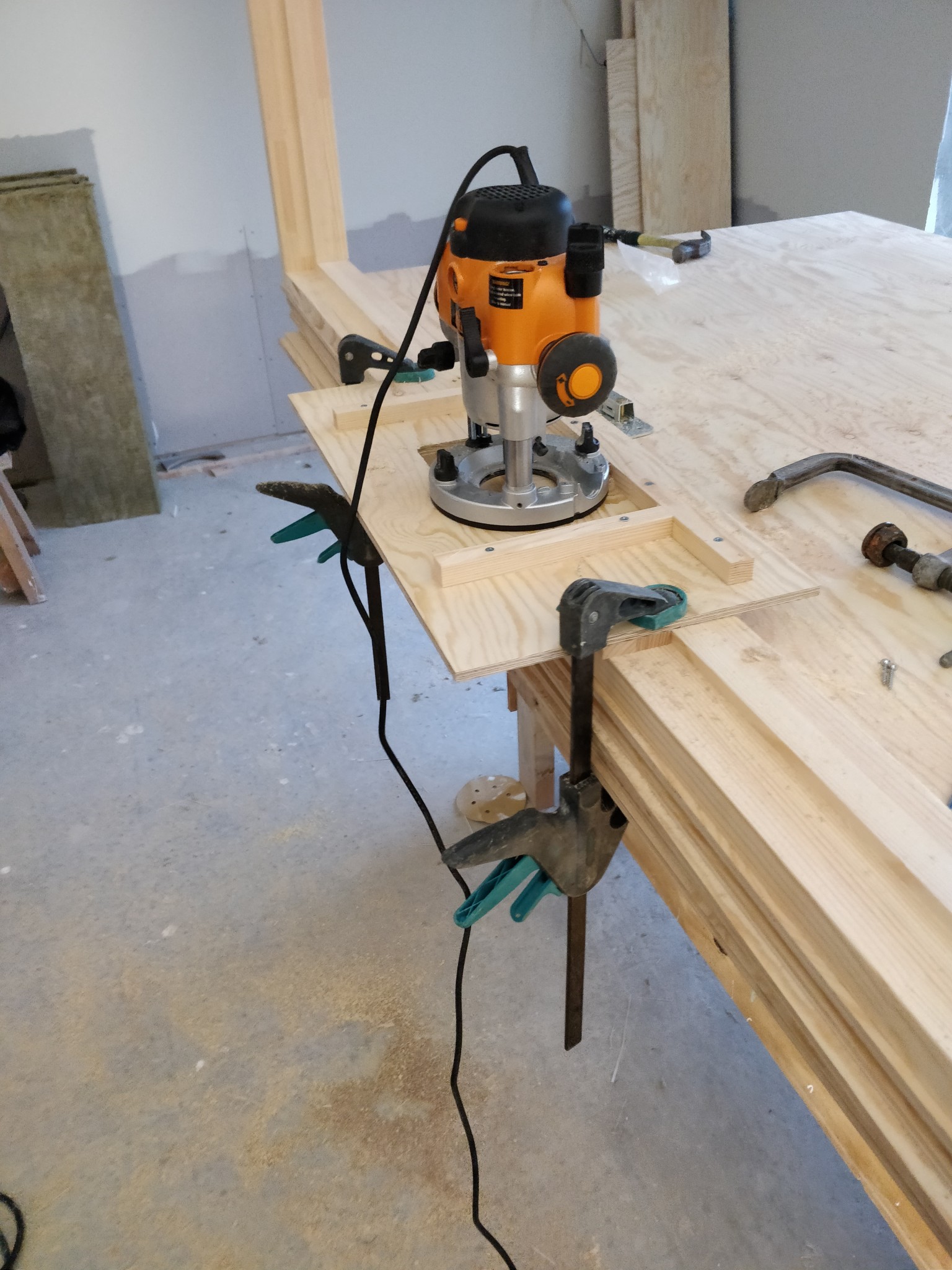

Kontroll passning mot karm. Gångjärns placering och låskista ritas ut på dörr och karm.

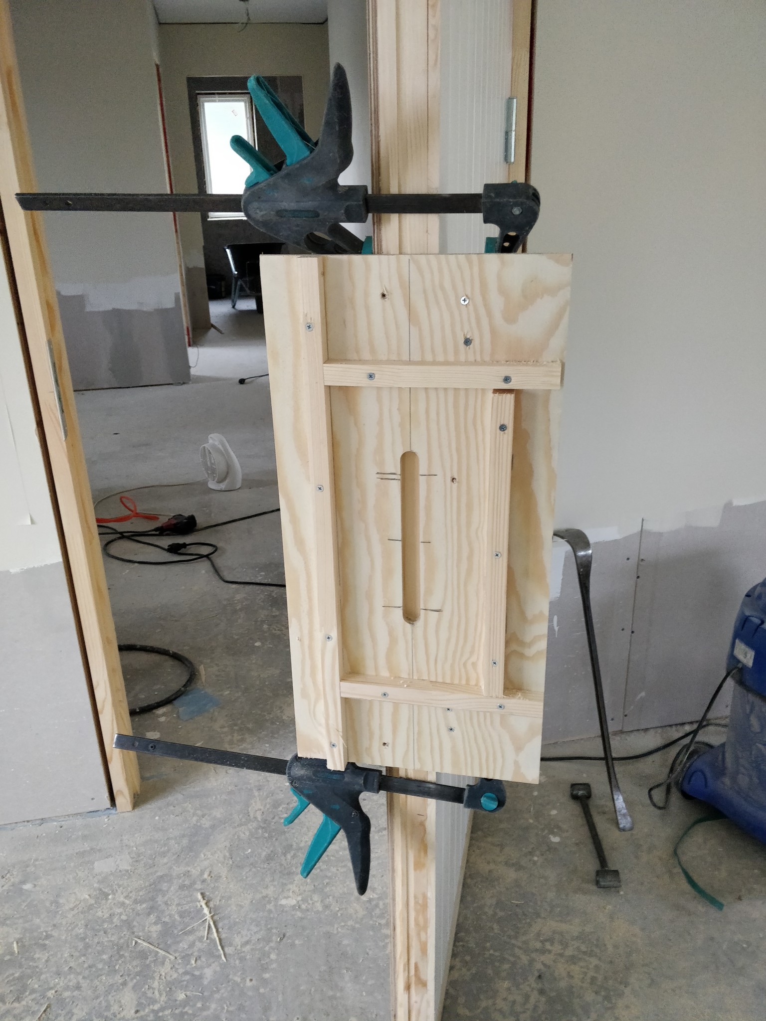

Mall för gångjärnsfräsning tillverkas.
Mallen fungerar mer än väl.
Slutblecket fräses in.
Passar som hans i Greta.

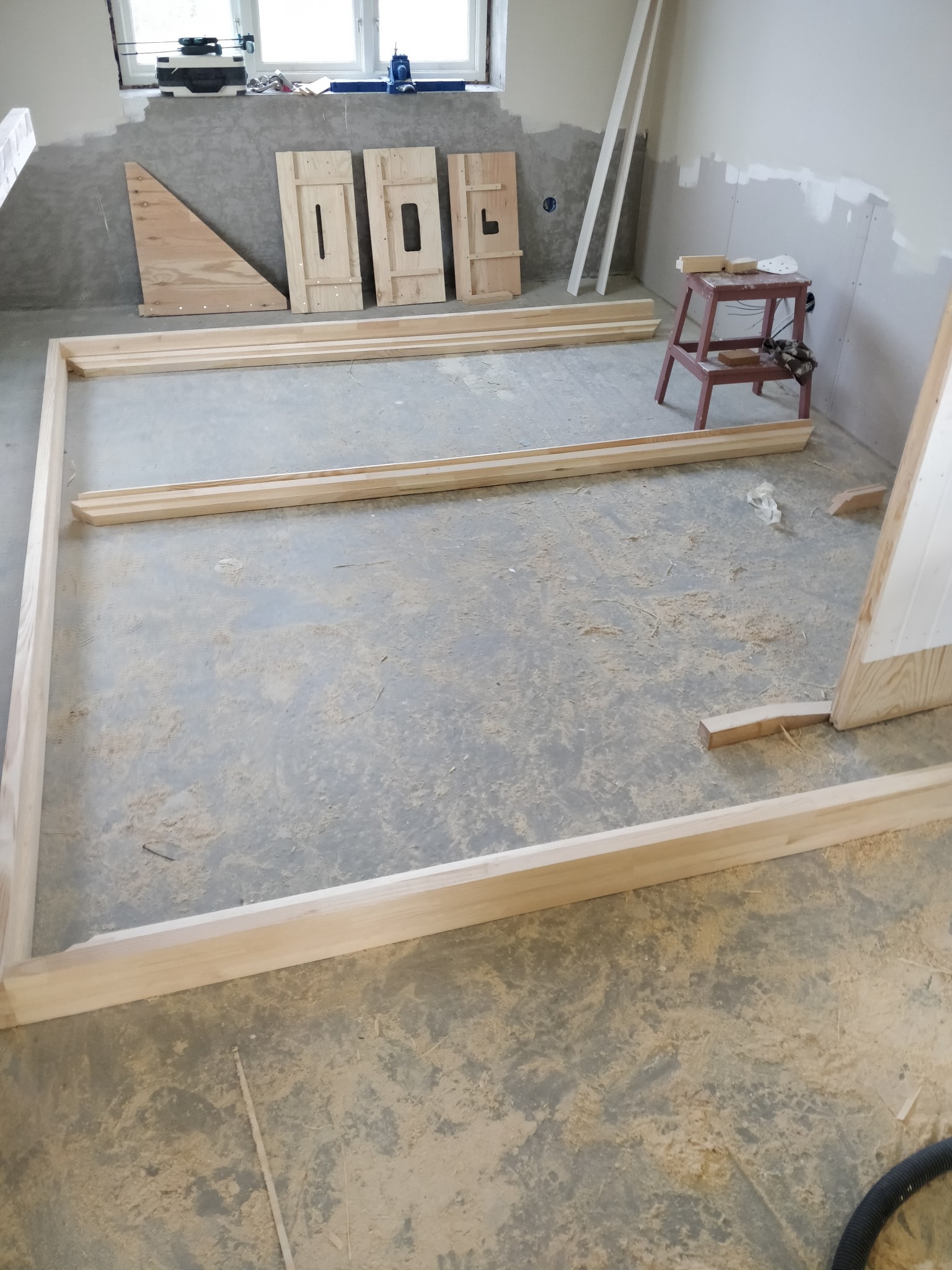

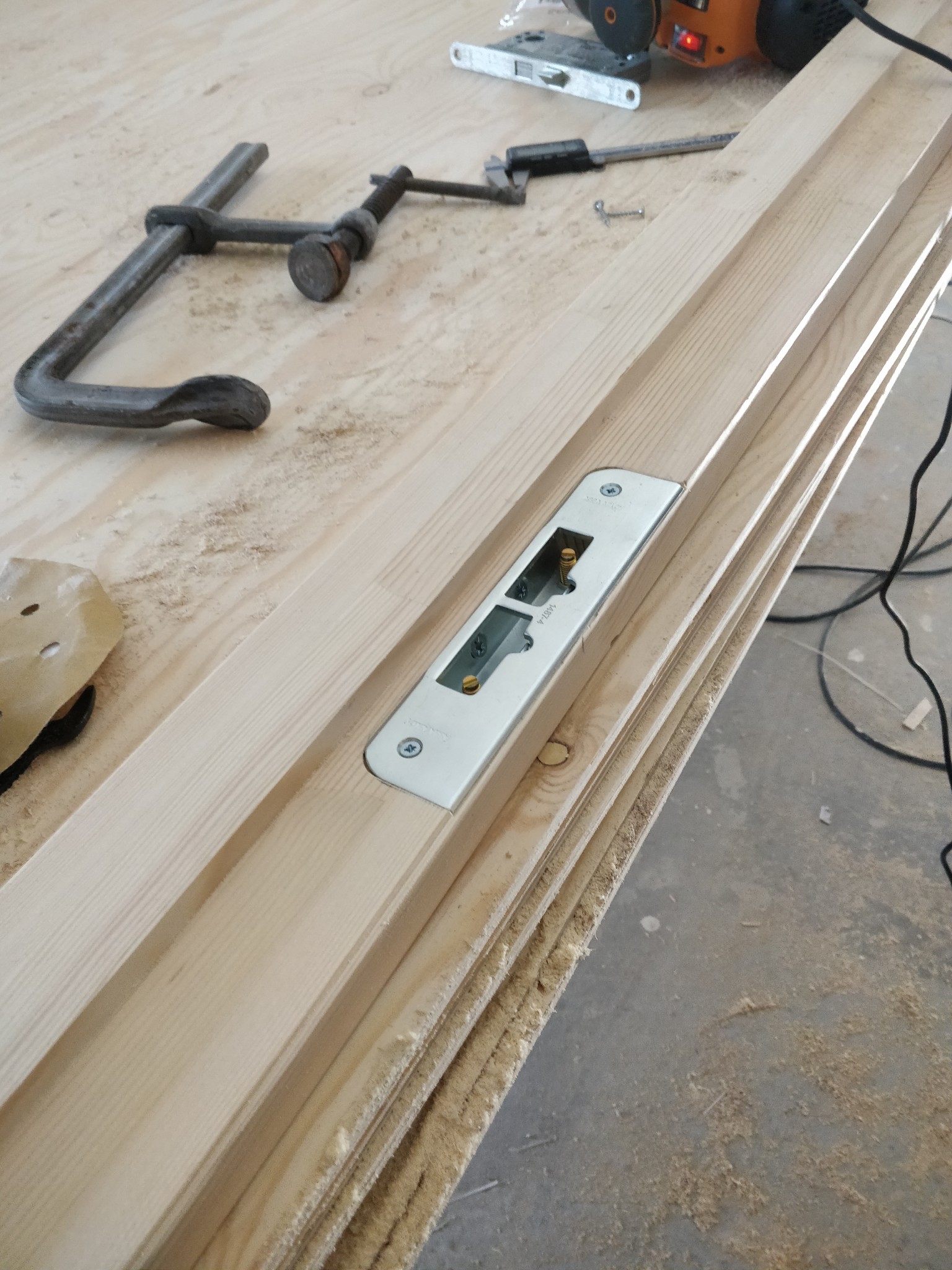

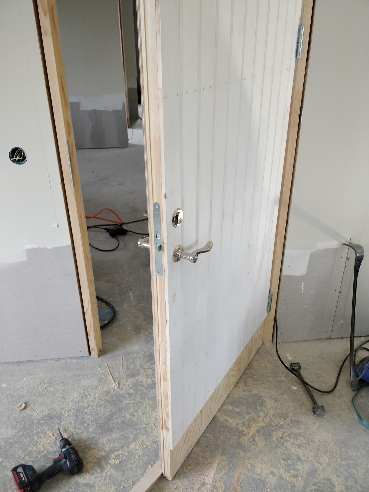

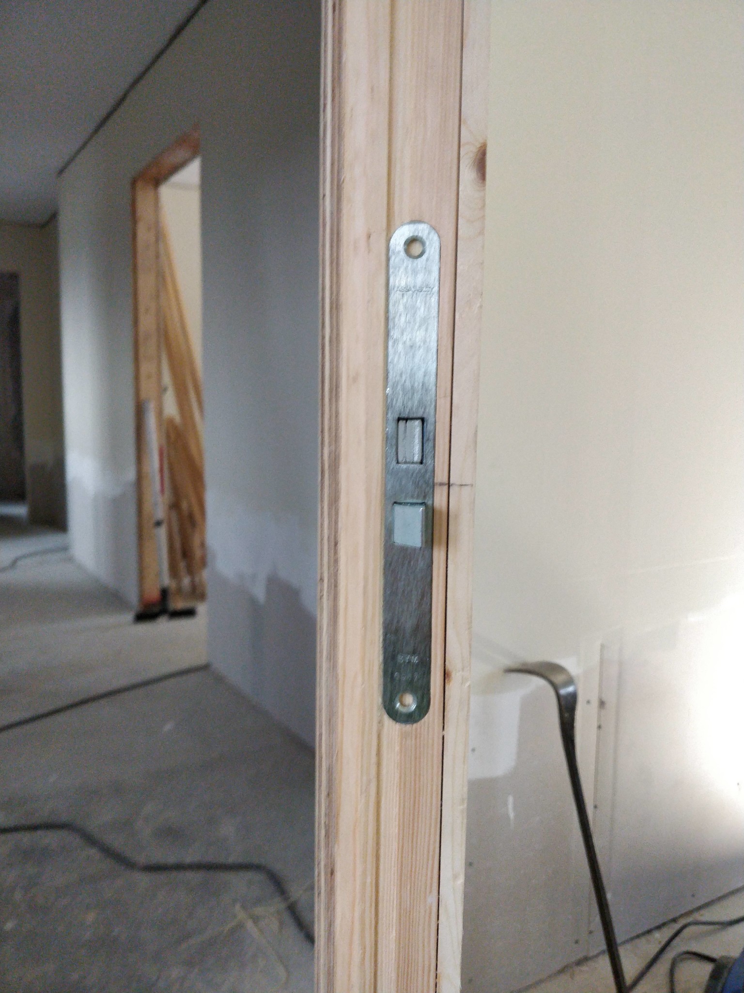

Dörren provmonteras i ett dörrhål i huset. Nu ska låskustan fräsas in.
Hans i Greta igen.
Hål för trycke och cylinder borras. Tyvärr fick jag hålet till cylindern lite fel och får åtgärda med en större täckbricka.
Klart! Nu ska den grundmålas och sedan monteras.

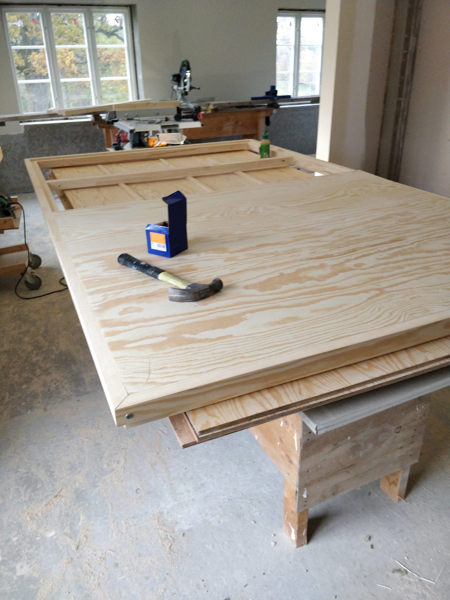

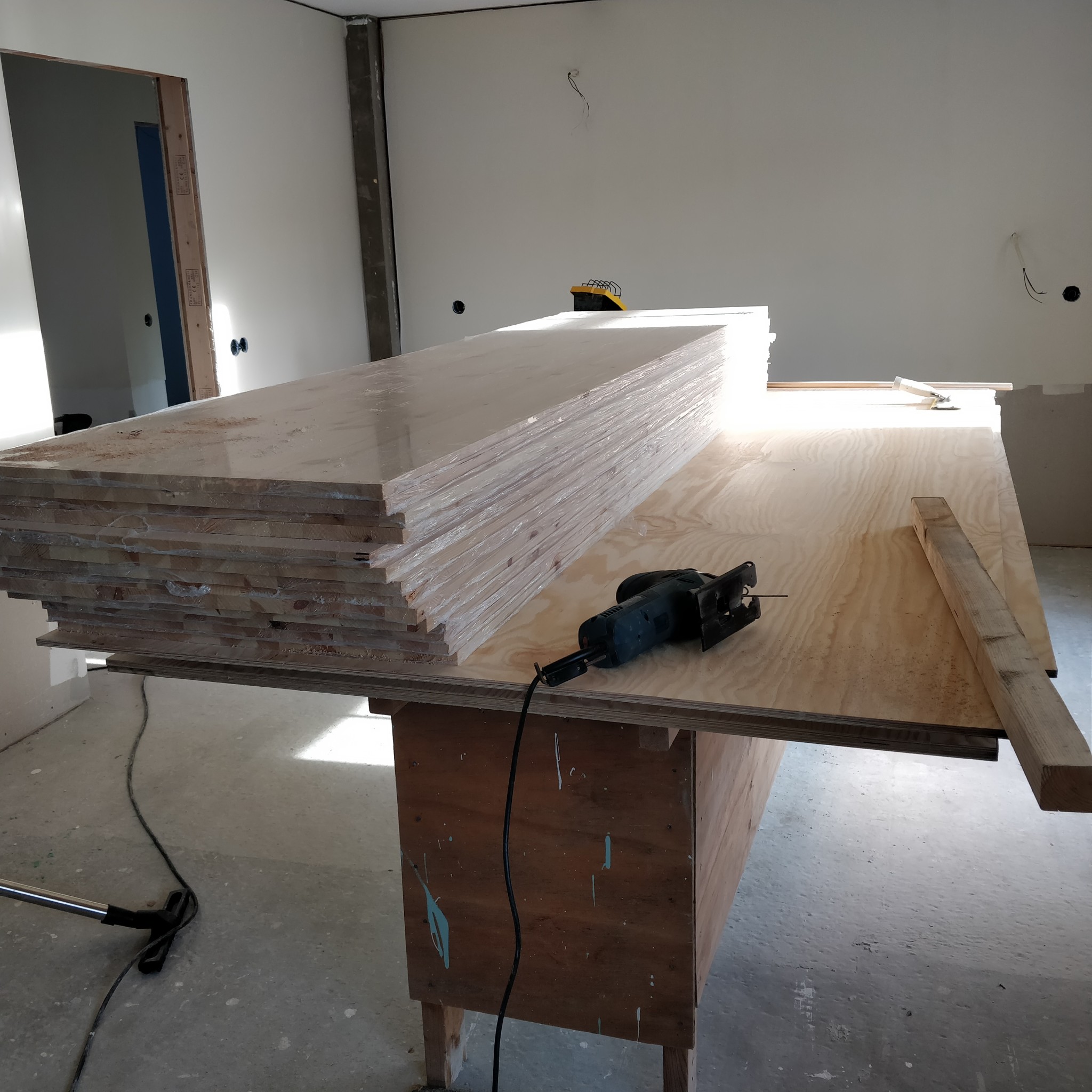

Nu dags för porten som är 30x25 i storlek. Två större dörrblad ska tillverkas.
Karm till porten på samma sätt som dörren.
Bitar till dörrramarna sågas till rätt profil.
Sedan skruvas de ihop till en ram. Använder mig av lite kreg grejer som jag har köpt.
Färdig ram till det vänstra dörrbladet.
Ett lager plywood på utsidan.
För att sedan vändas och isoleras.
Sedan plast och ett lager plywood på insidan.
Sedan vänds bladet igen och pärlspont spikas på utsidan.
Nu var det färdigt för denna vecka. Återkommer nästa söndag igen. Tack för mig.

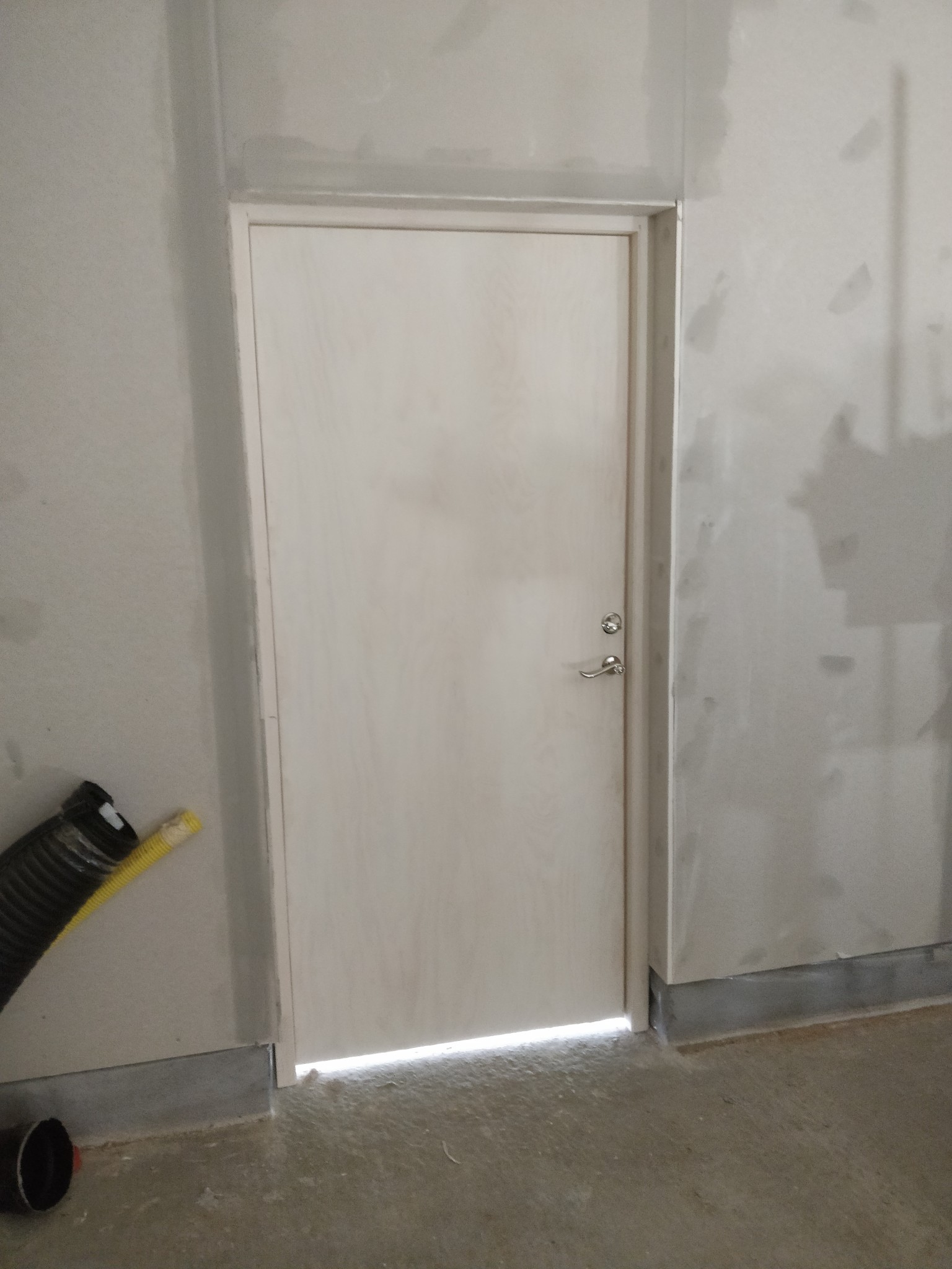

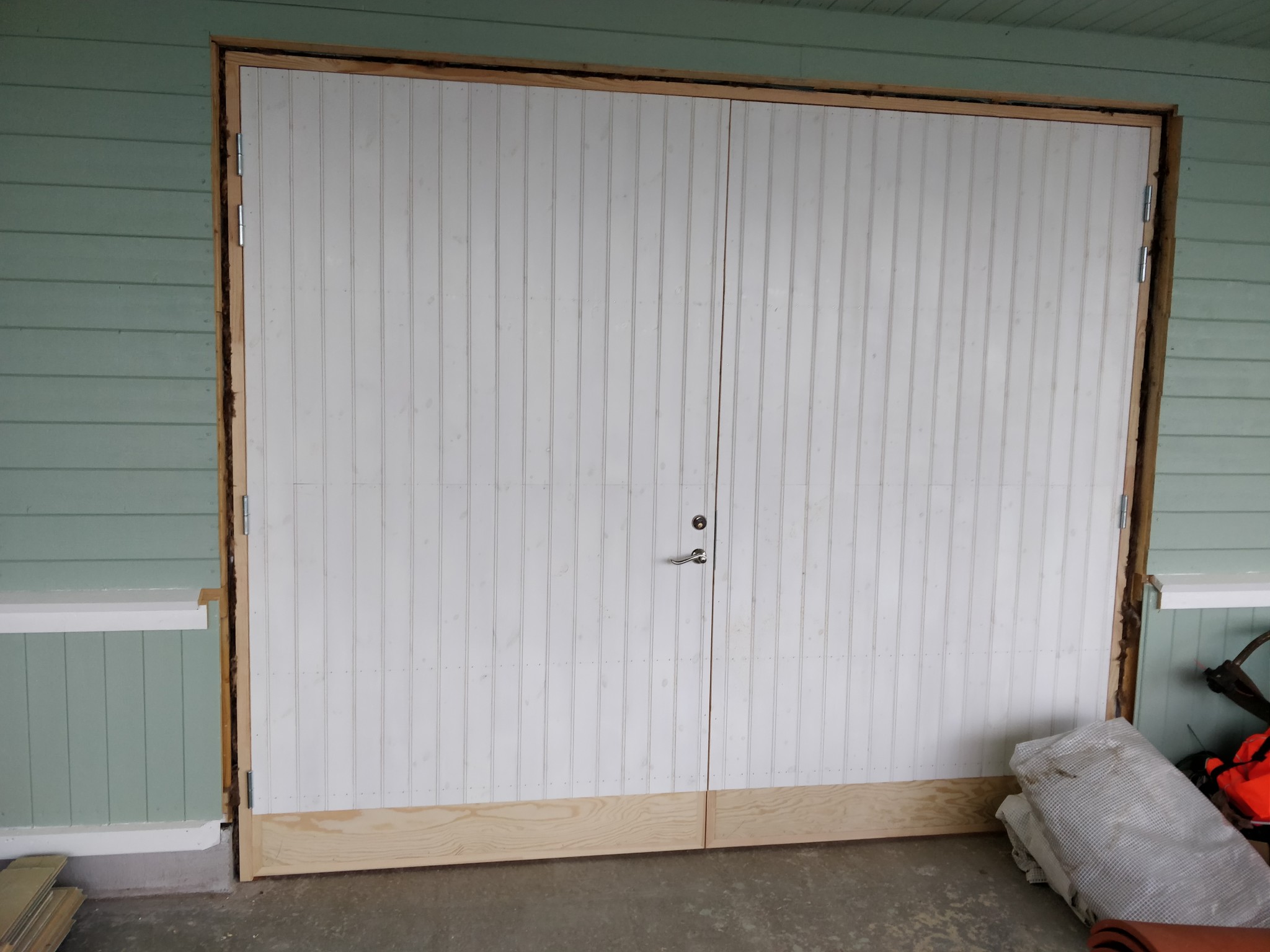

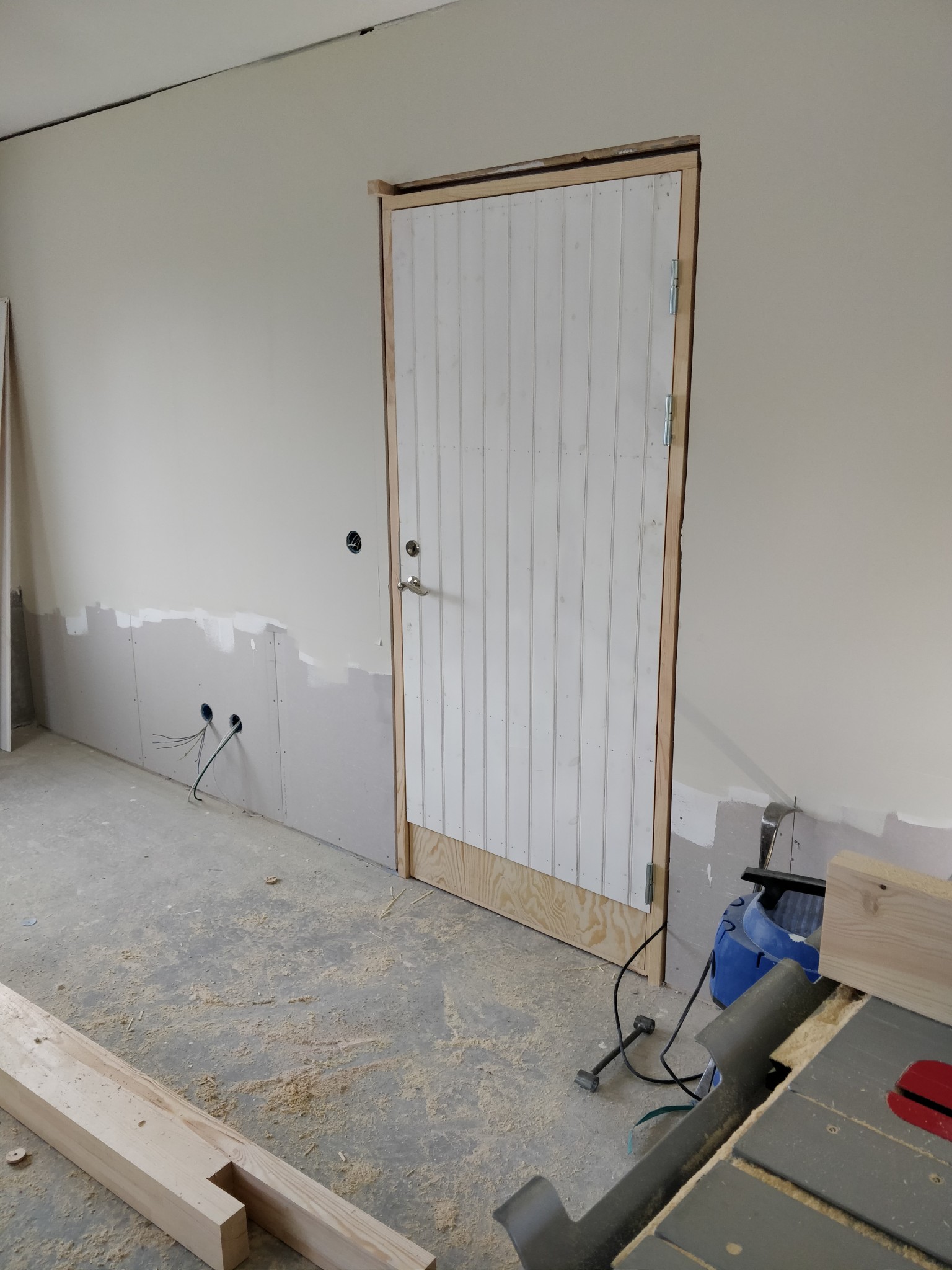

Godkväll, dags för en ny uppdatering!

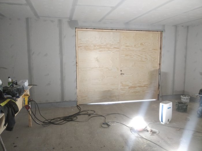

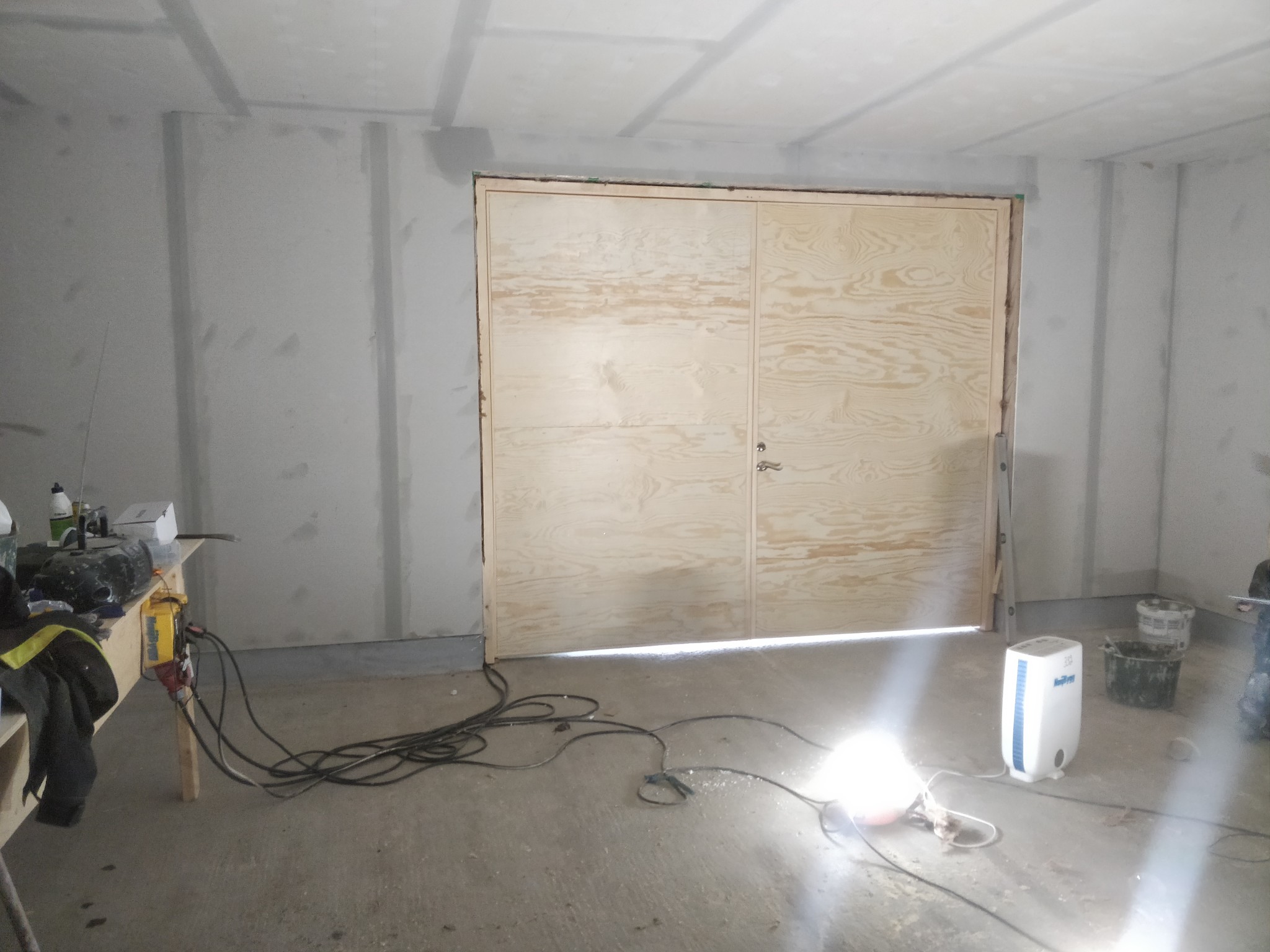

Denna veckan snickrades dörren och porten färdigt och i torsdags monterades dom. Blev kanon nöjd med resultatet. Det som återstår är tätningslister, plåtar och lite färg. De kommer att målas till sommaren när det blir lite bättre väder för det. Denna helgen har jag och min far nu spacklat garaget. Vi han med 2 spacklingar i helgen så det blir att spackla en sista gång till veckan. Sambon och hennes föräldrar har målat listerna till plan 1.
Tog inte lika mycket bilder på denna veckas arbete, att fotografera spackel och färg som torkar känns sådär kul. Här kommer lite mera bilder på portarna.

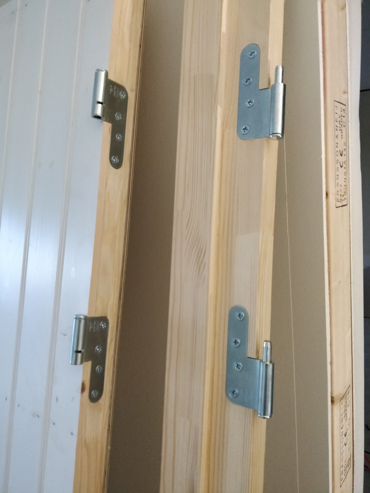

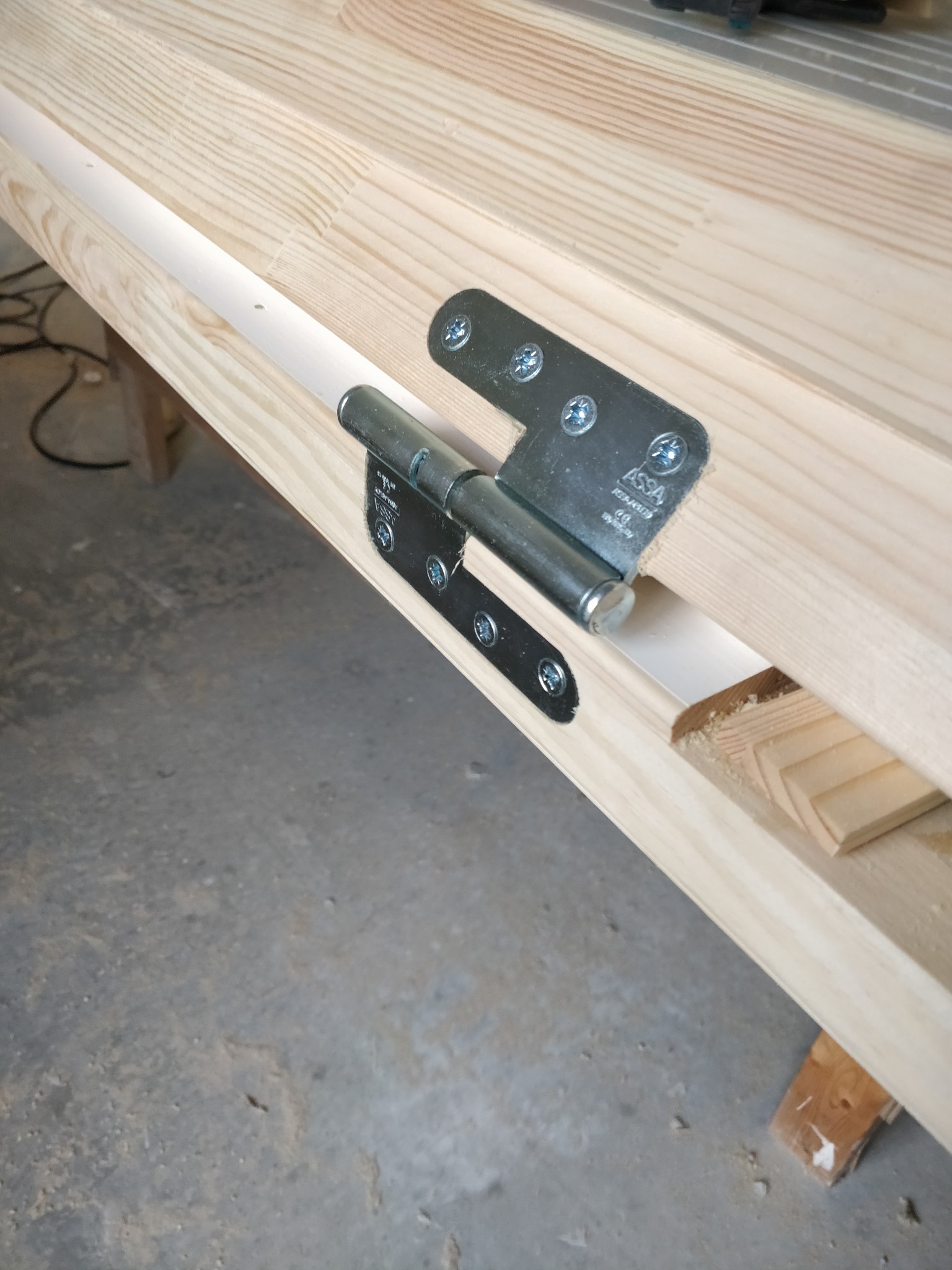

Alla beslag till portarna fräste jag in medans dörrbladet låg på arbetsbordet.
Sedan montering.
Dörren. Här hade jag förberett och gipsat smygarna i somras när jag gipsade garaget.

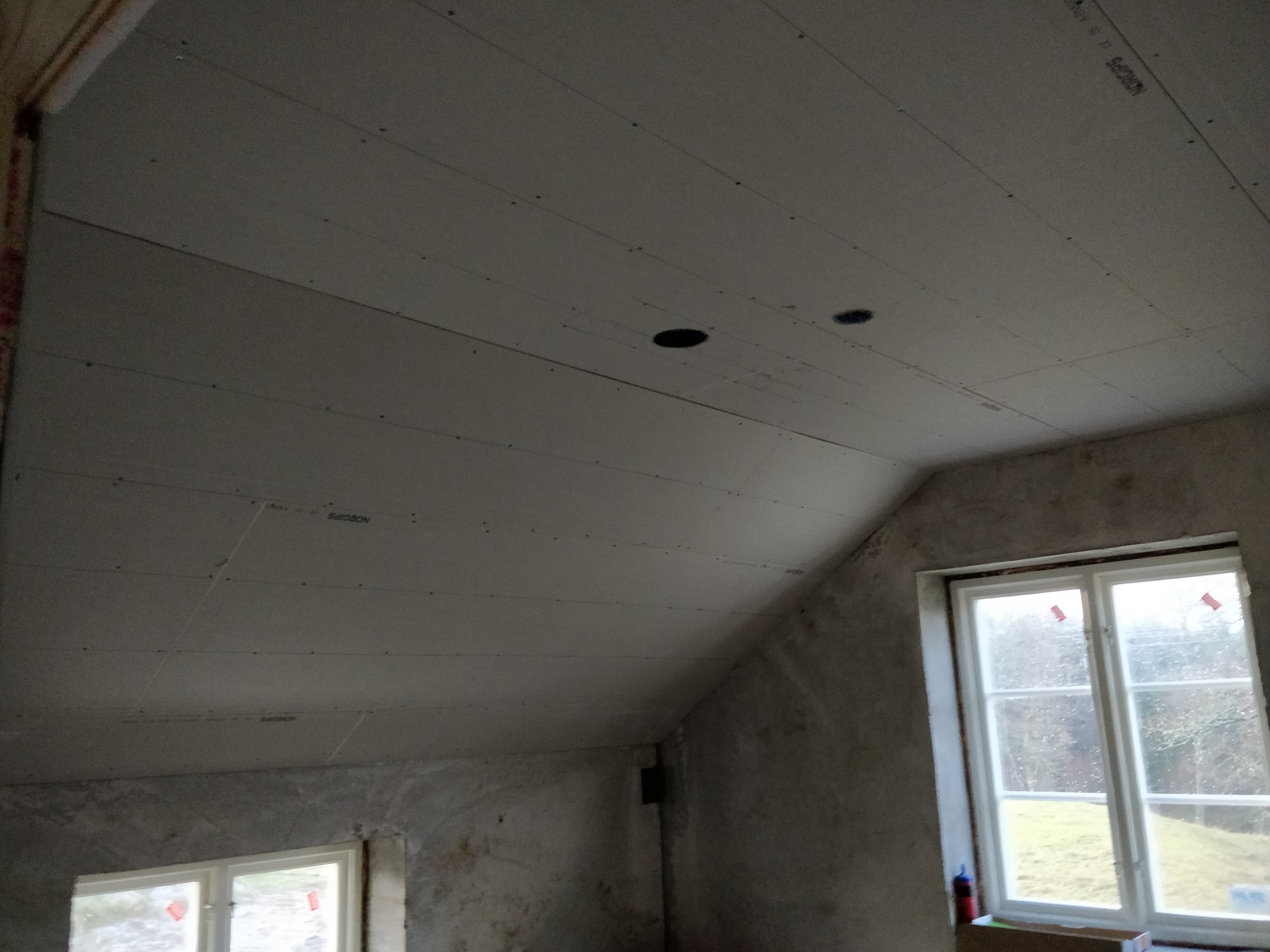

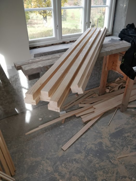

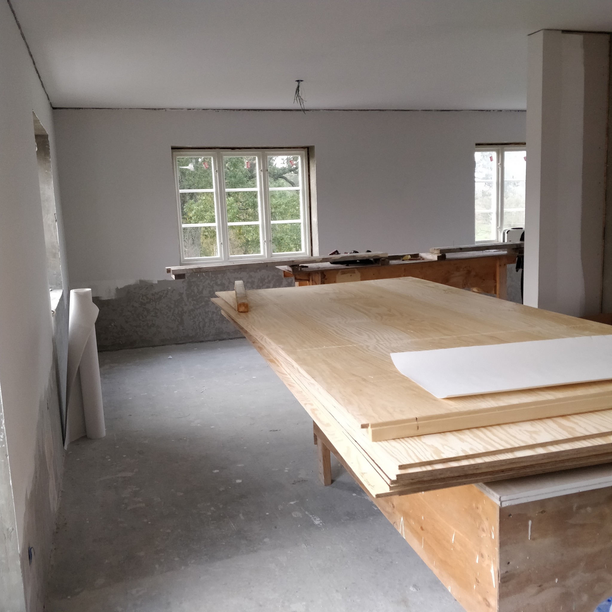

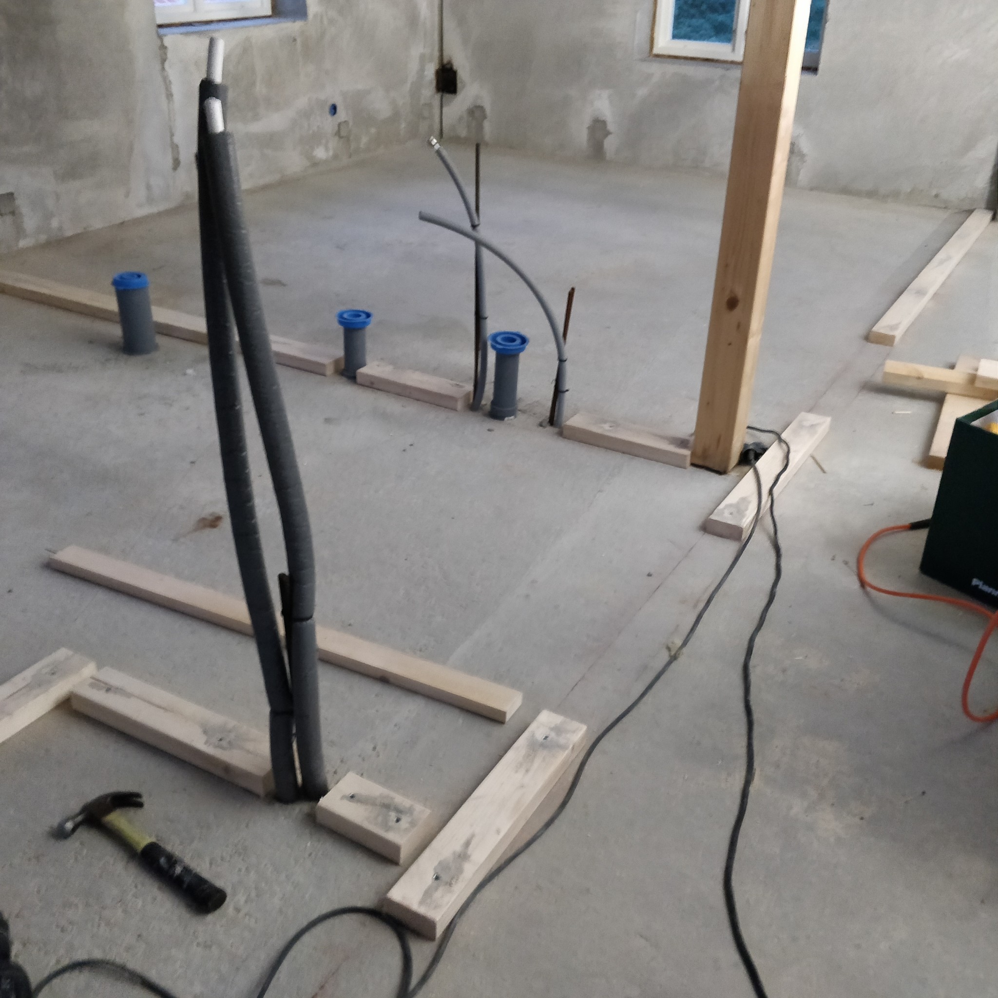

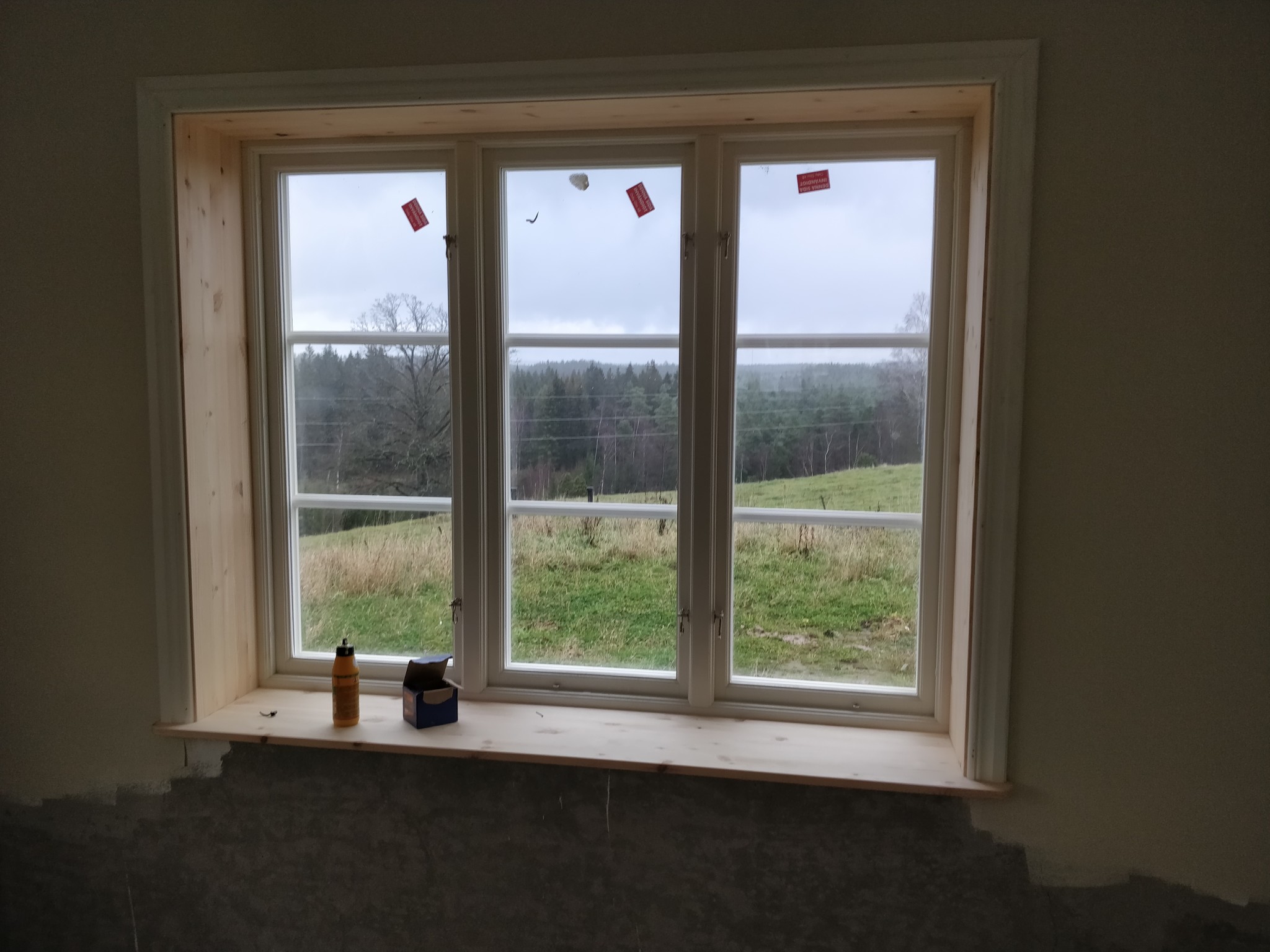

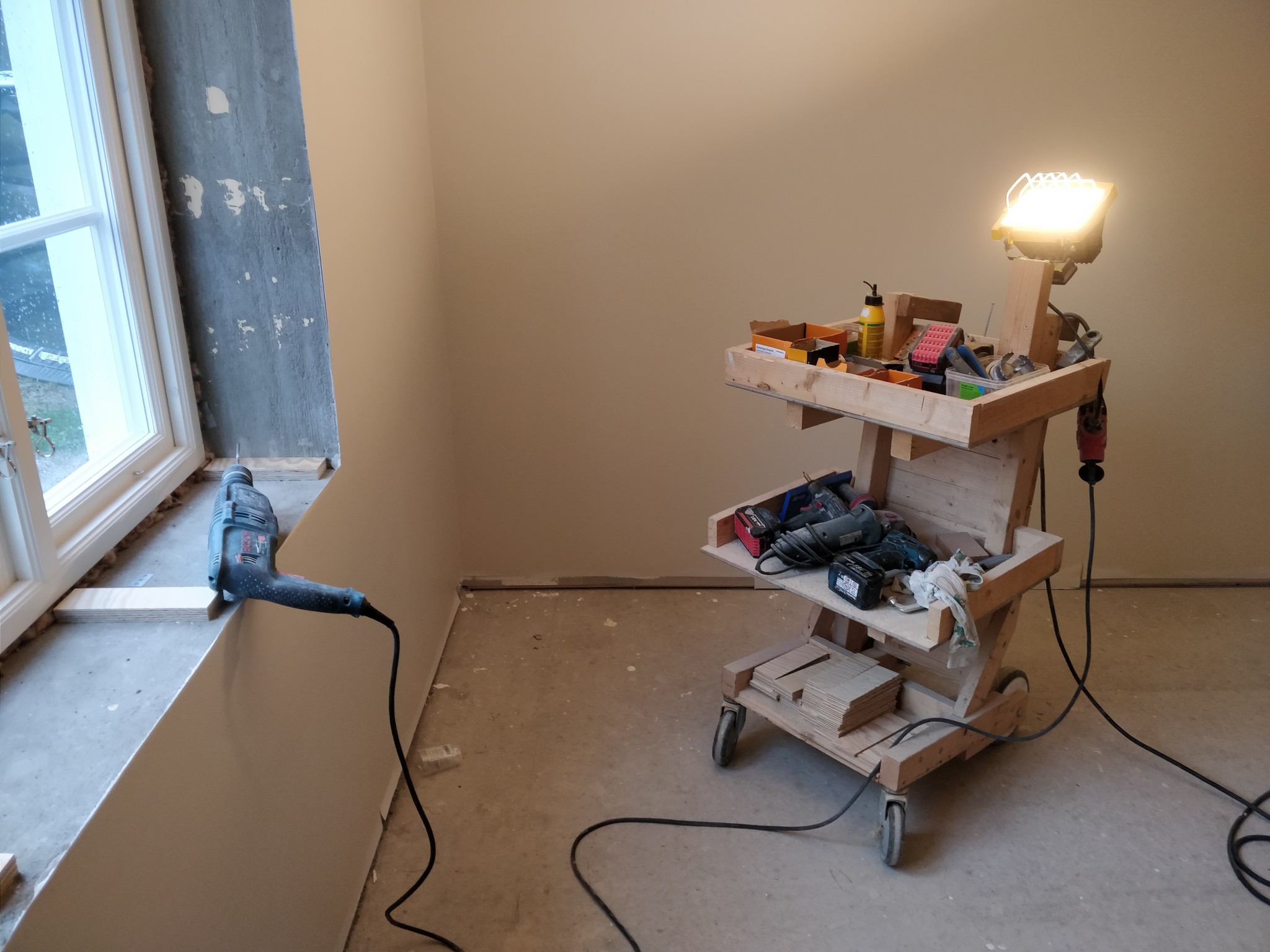

Söndag kväll och uppdateringsdags!
Denna veckan har garaget spacklats färdigt och taket är målat 2 ggr.

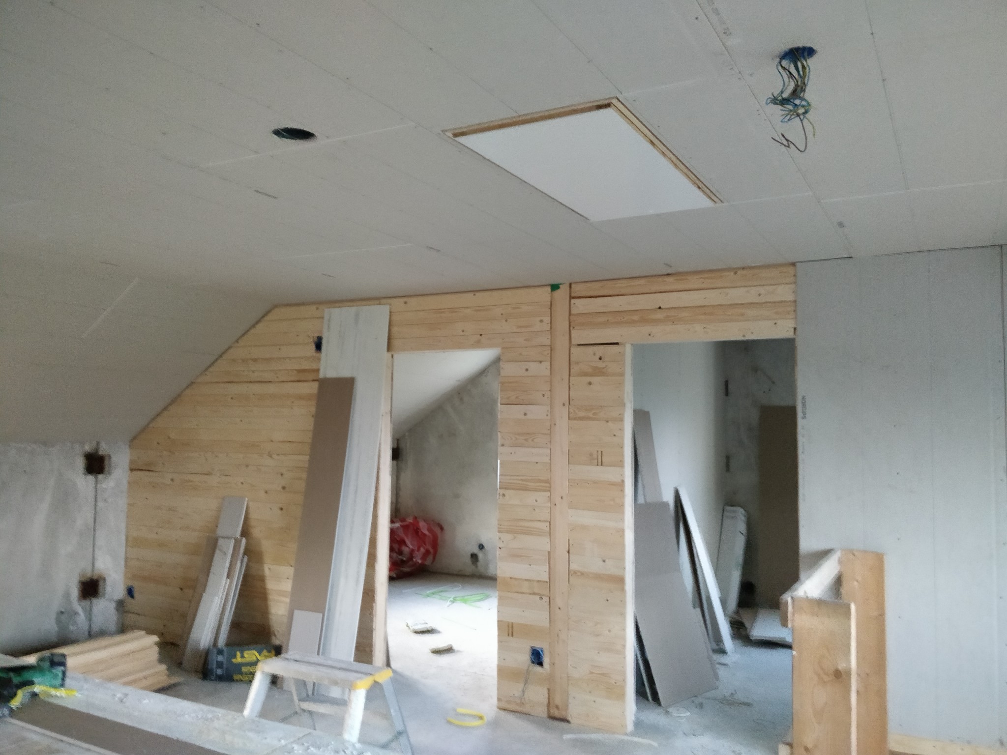

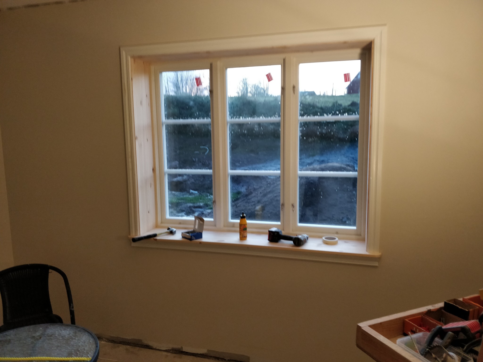

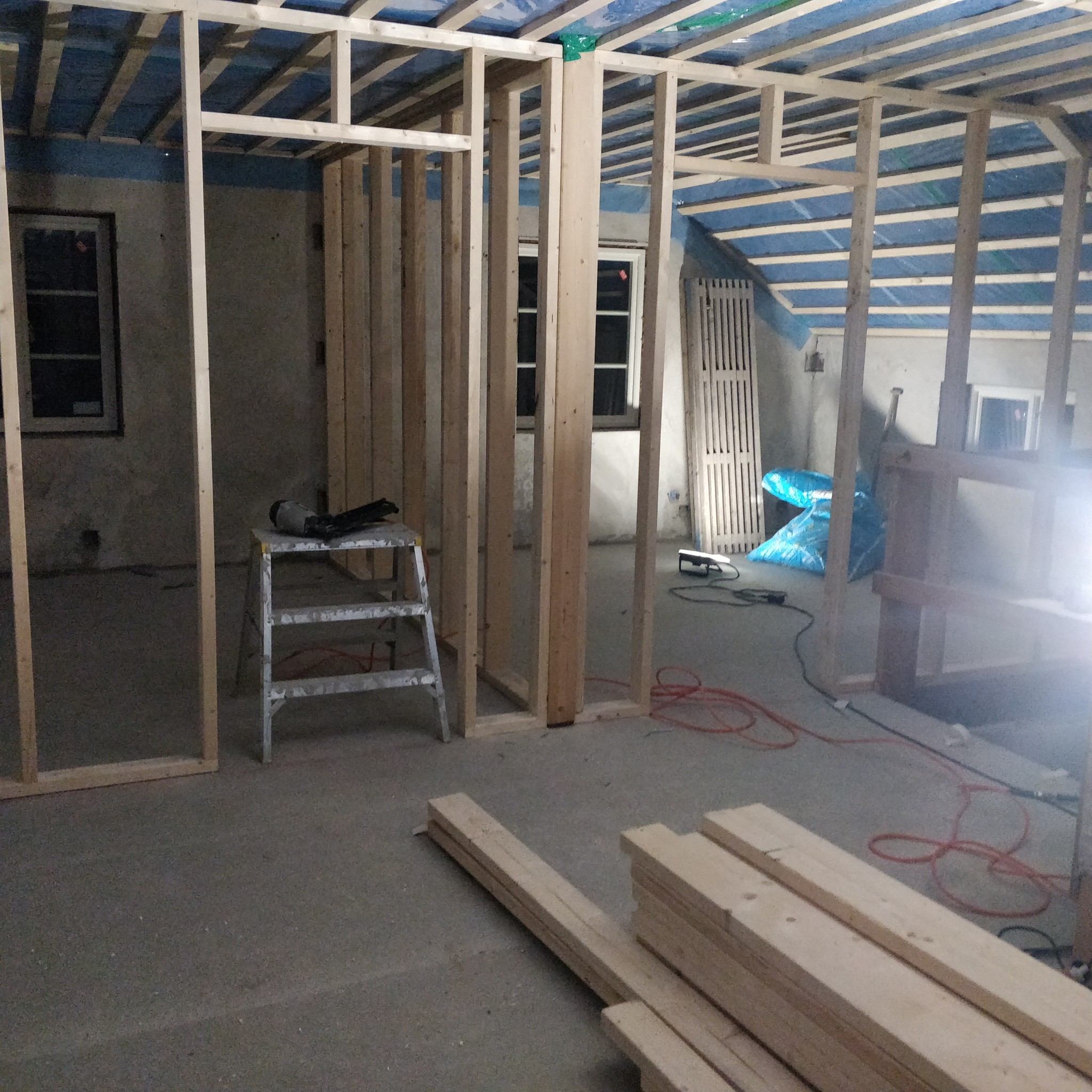

Elen på plan 2 är färdigdragen och 2 killar från jobbet hjälpte mig i helgen med att gipsa taket och börja bygga igen väggarna. Kvarstår gör 20 gipsskivor och lite råspont. Den tunga biten med att gipsa taken är idag klar.

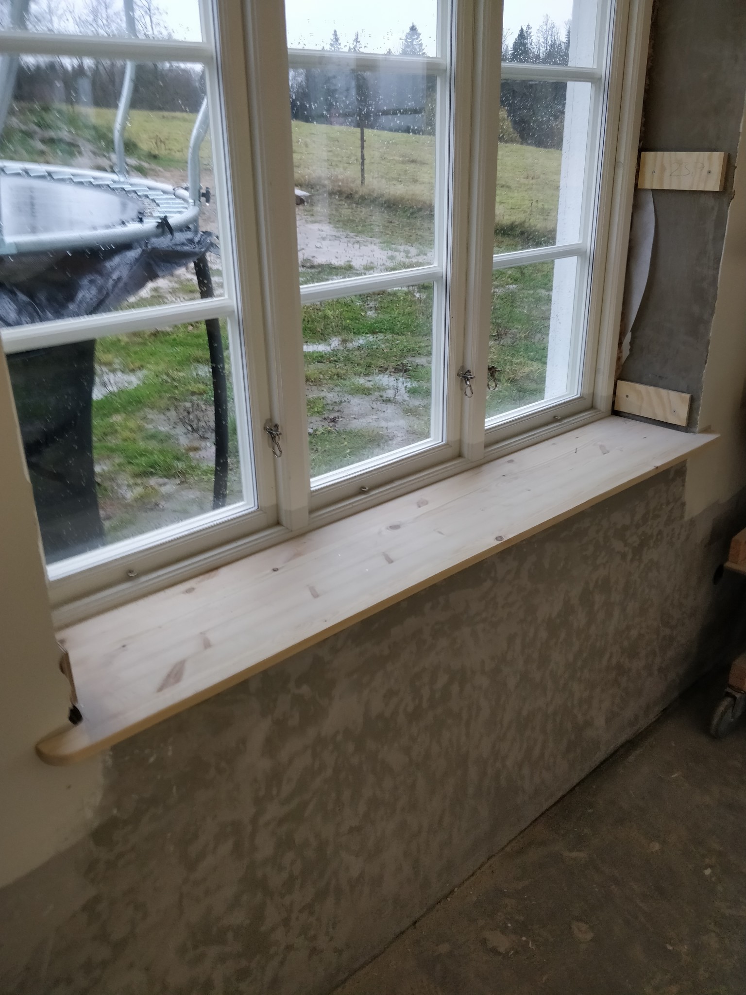

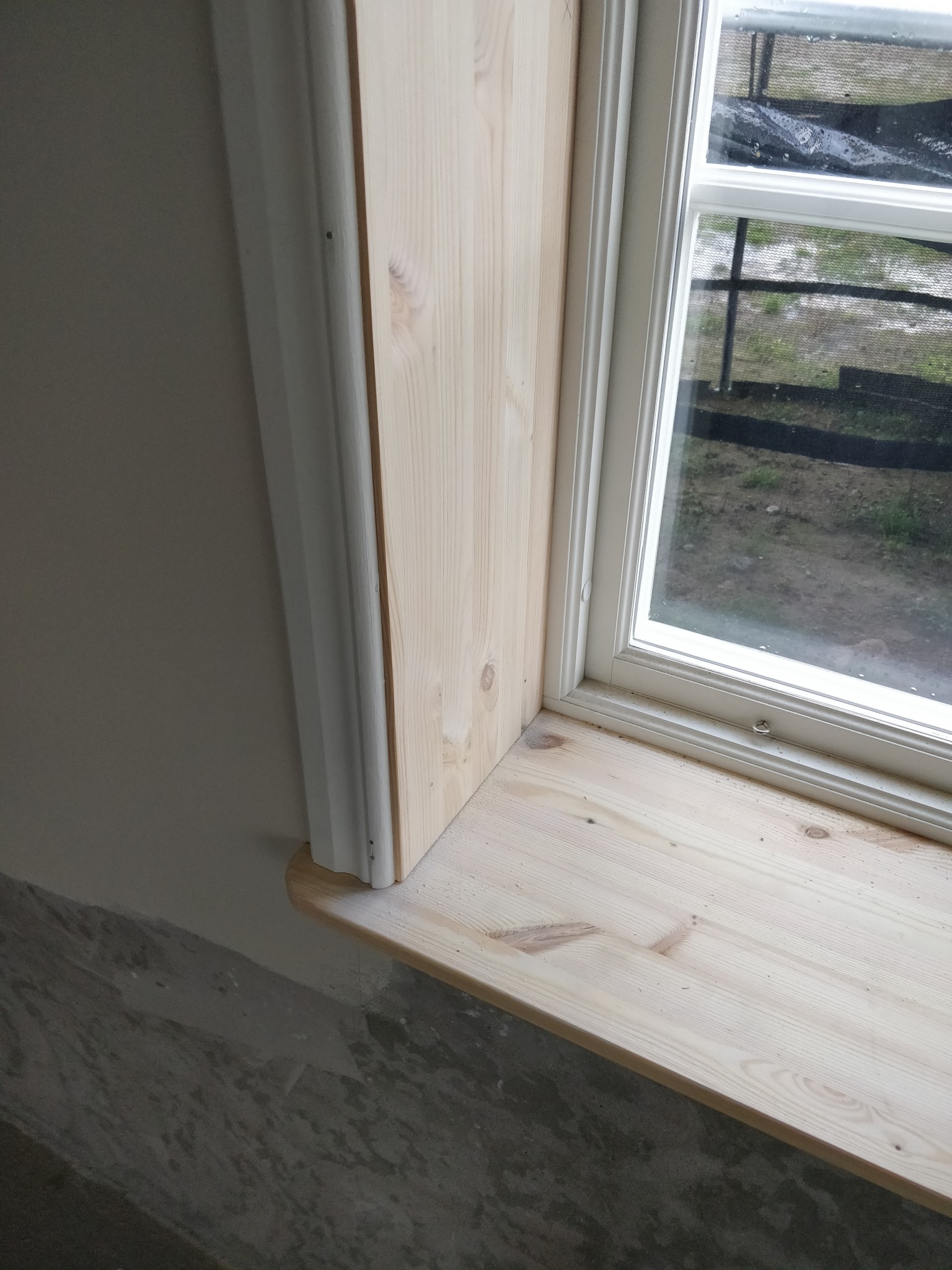

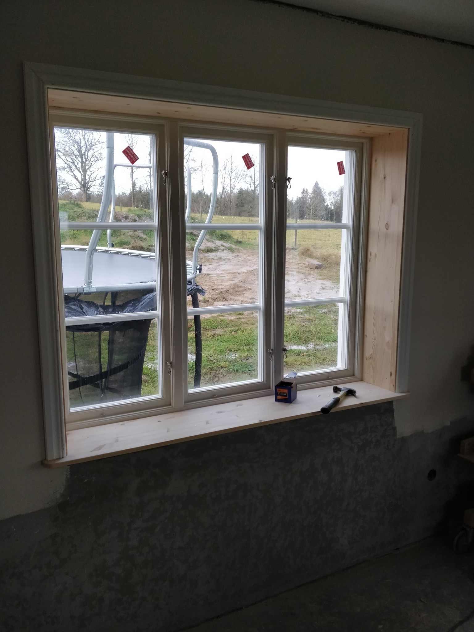

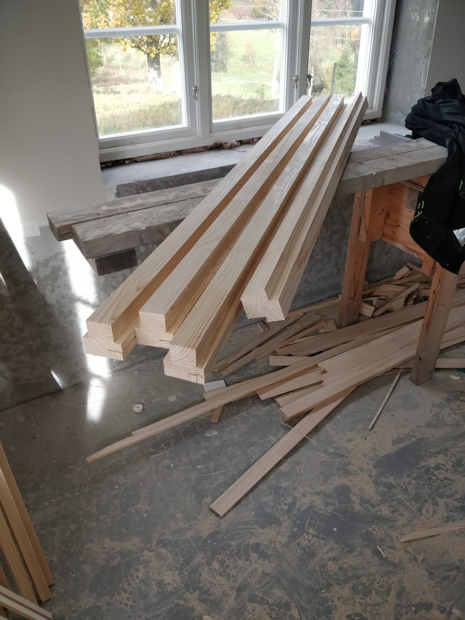

Själv har jag gjort lite fönstersmygar. Riktigt kul att hålla på med lite finlir. Fönsterna blir dessutom kanon fina vilket gör det ännu roligare. De ska nu målas och det görs till veckan!
Tak gipsade och väggarna är på väg att byggas igen.
En verktygsvagn är bra att ha. Här har jag med mig vagnen till varje fönster, smidigt sätt att transportera infästning och verktyg mellan arbetsplatserna.
Borrar fast bitar av plywood som jag shimsar ut för att få smygen rak och i rätt liv.
Snusdosan ger en bra radie till fönsterbrädan.
Sovrumsfönster, här sätts ett foder under fönsterbrädan.
Vardagsrum fönster, här blir den väggpaneler till undersidan fönster, så här ser det lite annorlunda ut.
