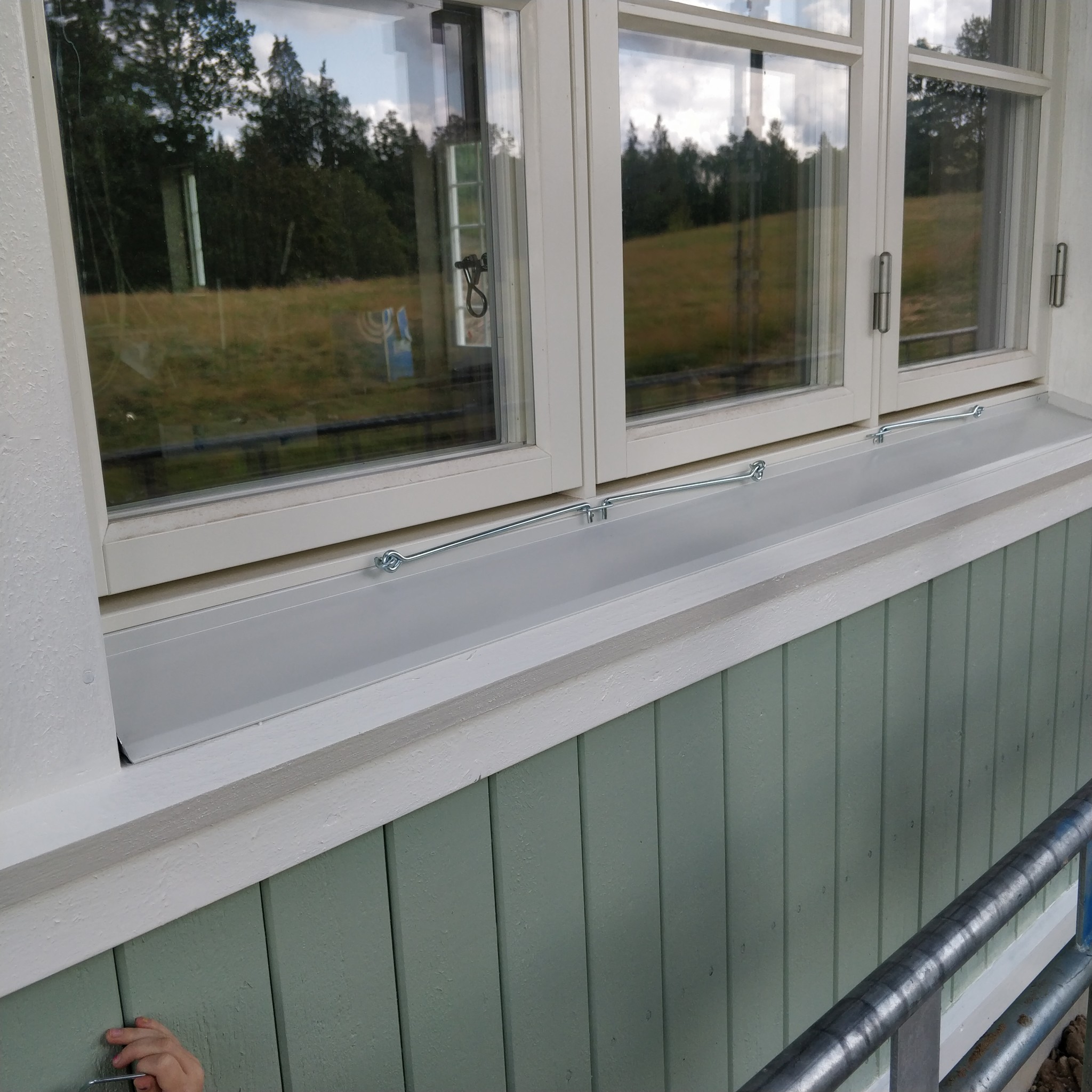

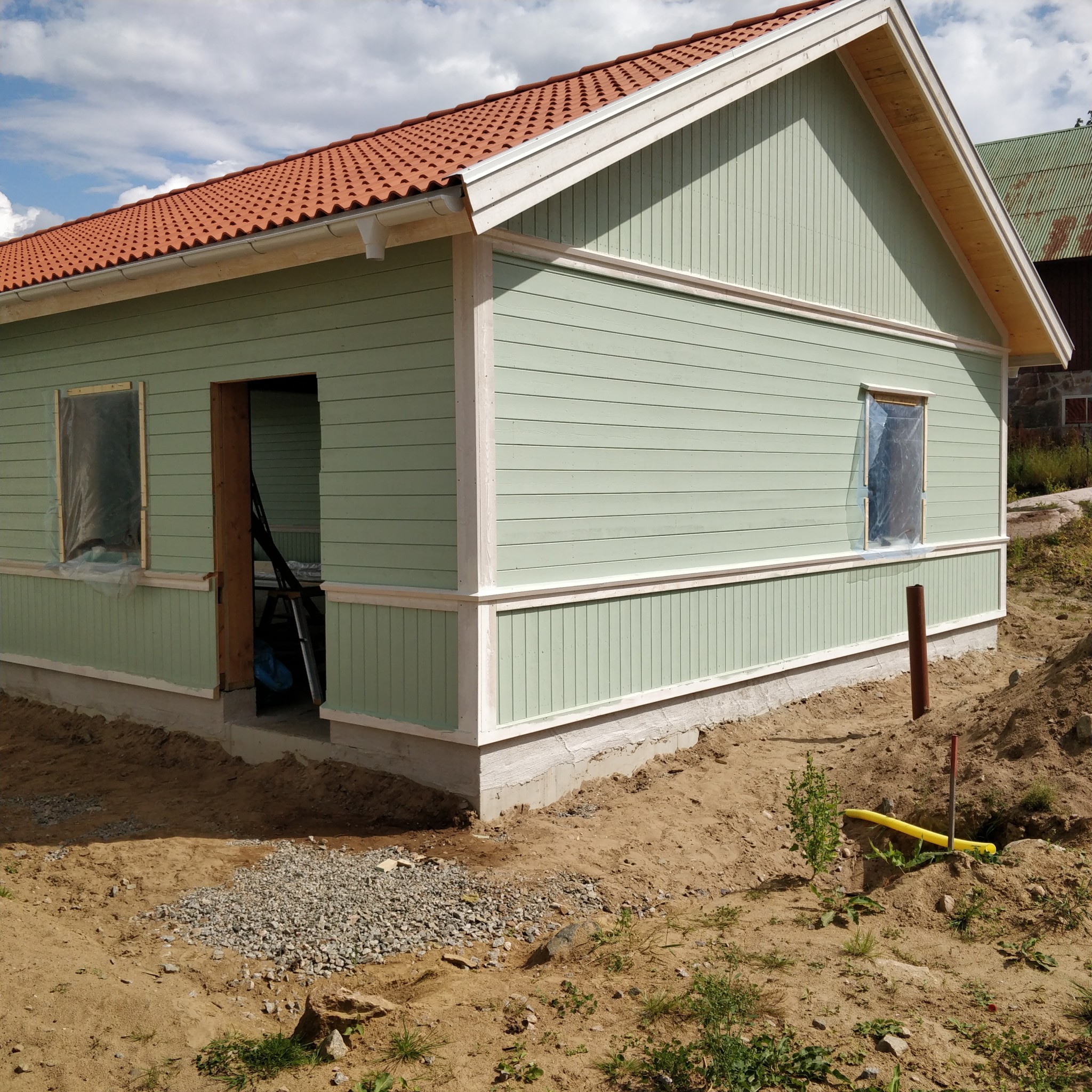

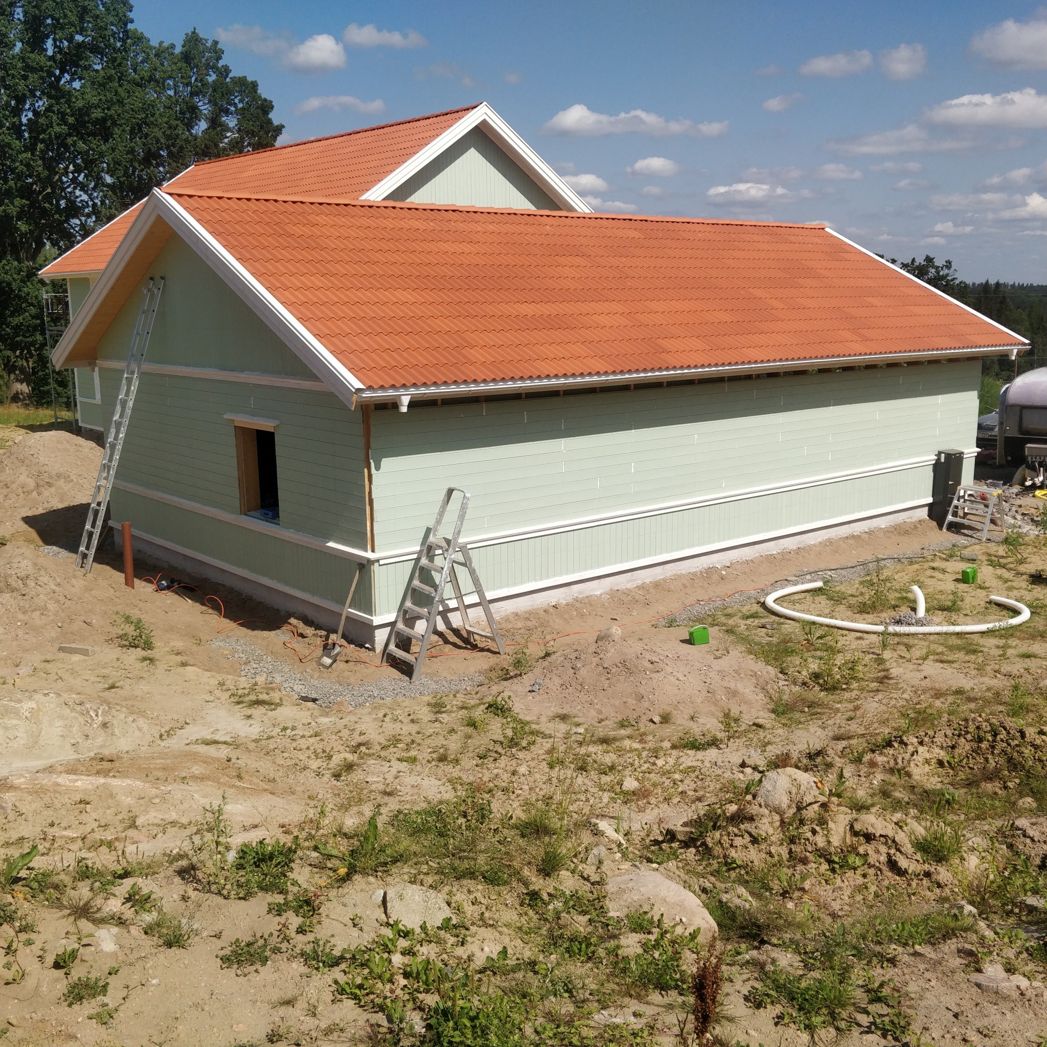

Idag var det riktigt varmt att jobba, så då åkte vi till sjön mitt på dagen och badade istället. Hursomhelst så fortsätter byggnationen av vårt nya hem. Fönsterblecken på huset sitter på plats, jättelite målningsarbete kvar, och även stuprör när målningen är klar. Vi har haft en enorm hjälp med målningen av familj och vänner. Det är guld värt.
Fönsterna blev riktigt tjusiga när dom blev kompletta med bleck.
Nyinstallerade fönsterbleck ovanför grönmålad fasadpanel och under vita fönster.

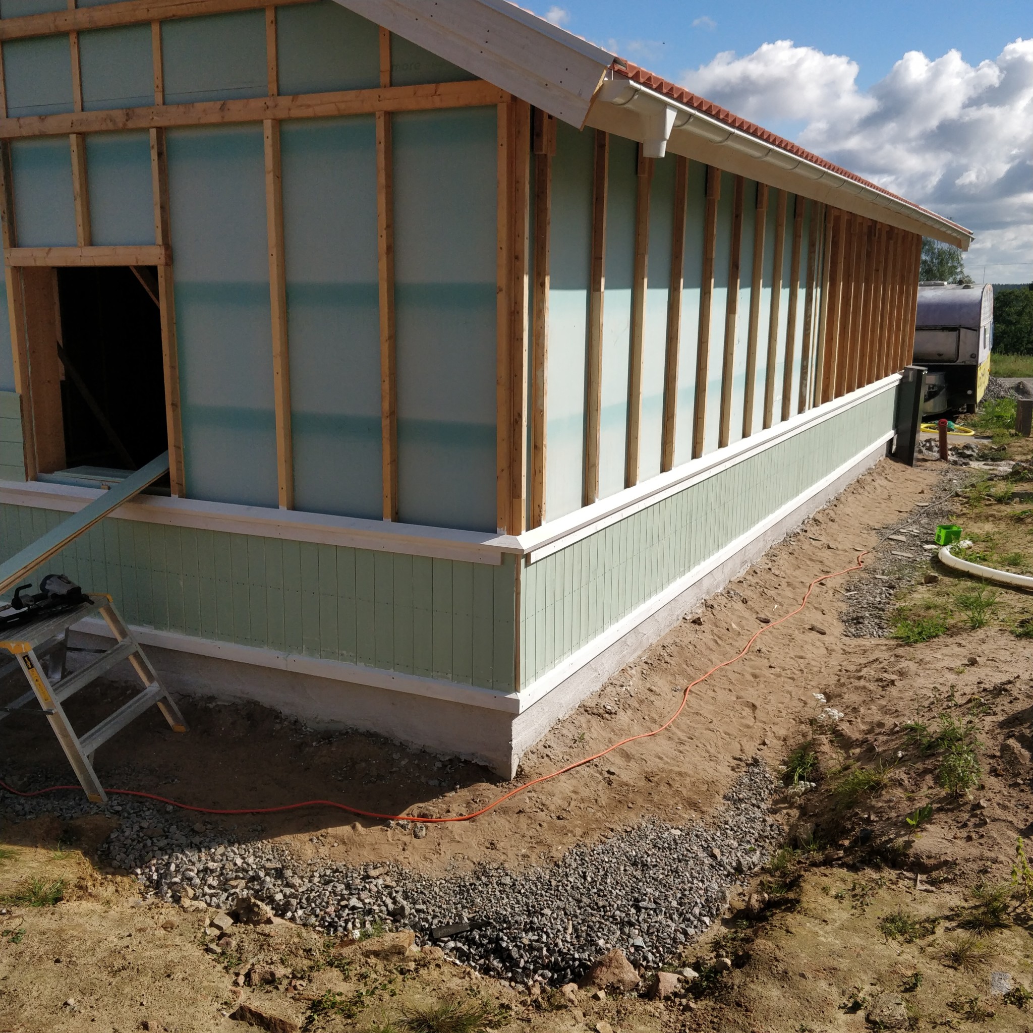

Garaget kläs med panel på samma vis som huset. Fick dock ändra lite med spikläkten på garaget då jag hade reglat för stående panel. Lite trist att ändra reglarna, men det är bara att se glad ut.
Garage under konstruktion med nyinstallerade fönsterbleck och delvis påbörjad panelklädsel.
Nybyggt hus med nästan färdigmålad fasad, monterade fönsterbleck och en öppen fönsteröppning.
Nybyggt hus med orange takpannor, gröna fönsterbleck och ljus panel under en solig dag, med stege lutad mot väggen.

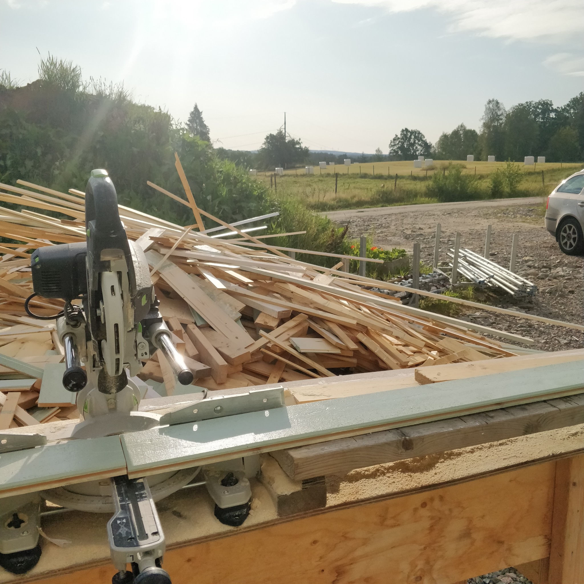

Nu äntligen är all panel färdigspikad på både hus och garage. De varmaste dagarna åker vi till stranden och jobbar morgon och kväll istället. Men nu äntligen, 4000m panelvirke och säkert 15000spik senare är det klart. Återstår målning på garaget.
Härlig morgonsol vid sågbordet.
Sågbord med kapsåg utomhus och en hög med träpanelvirke i morgonsolen.

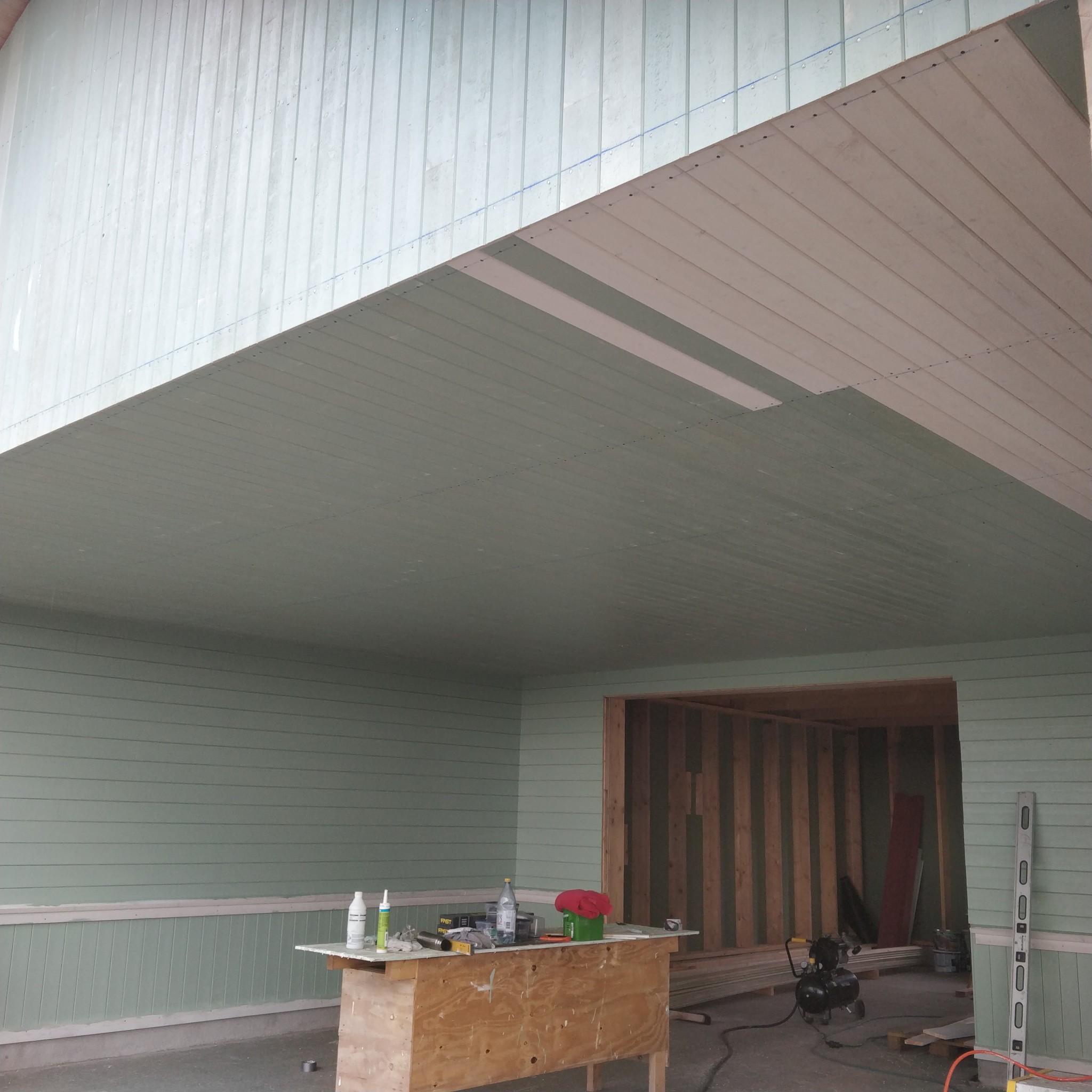

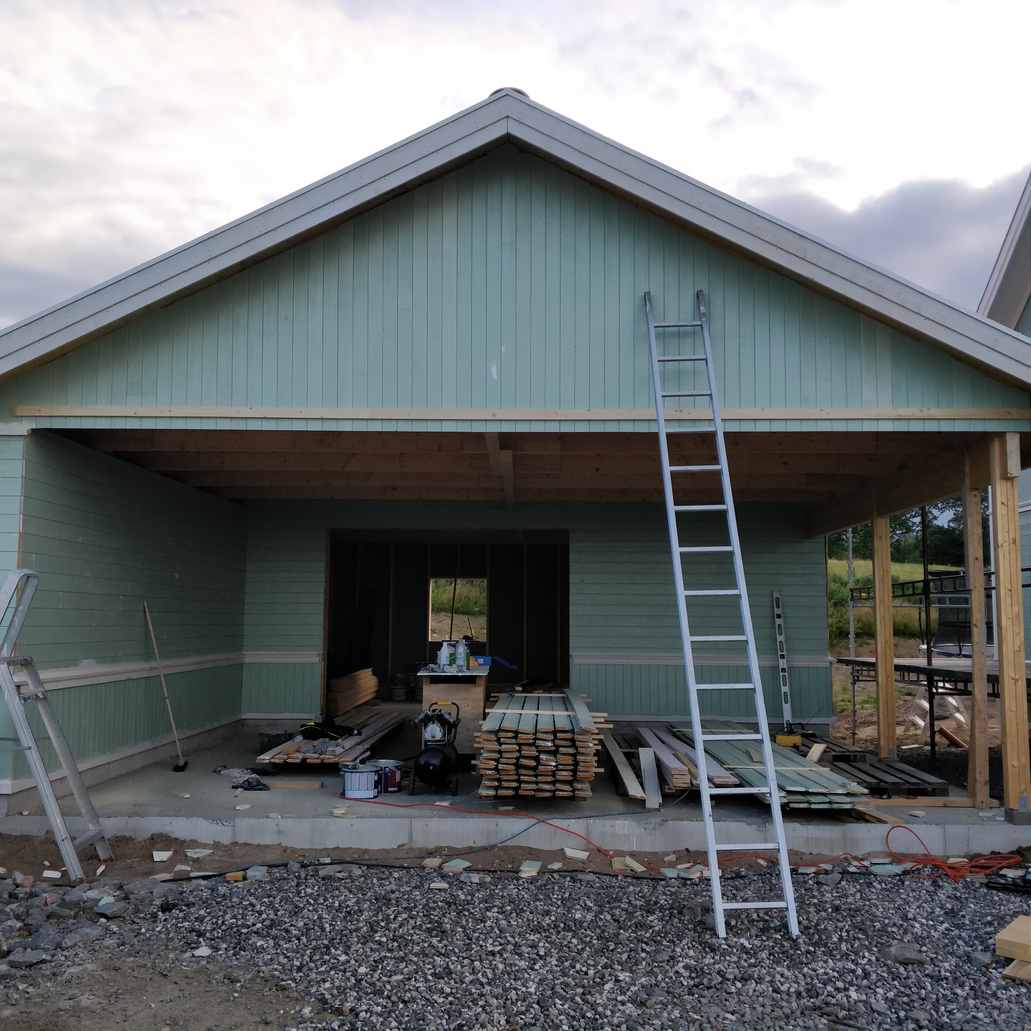

Även inne i carporten blir panelstilen densamma som resten. Nyfärdigspikad grön panel på hus och carport med sågbord och verktyg i förgrunden.
Grön panelvägg på ett bygge med staplar av panelvirke i förgrunden och sågbord.

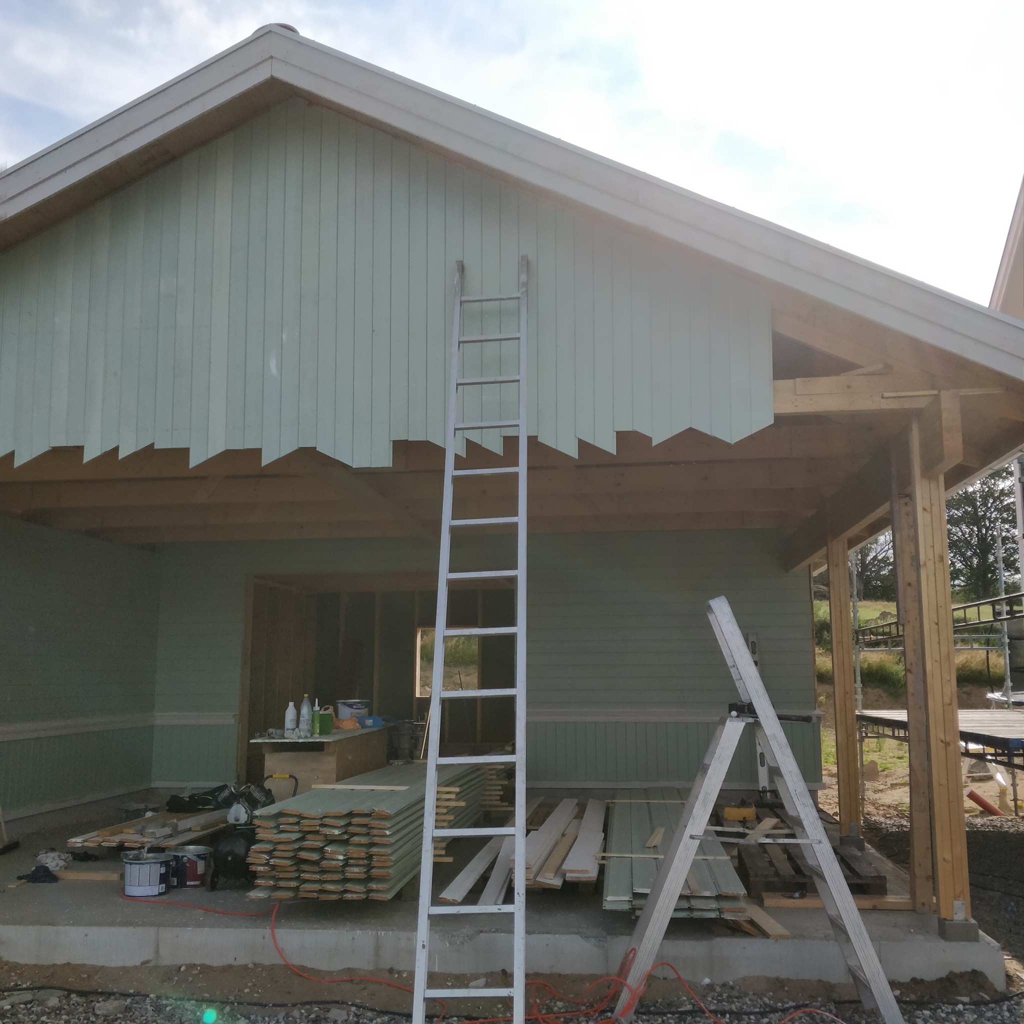

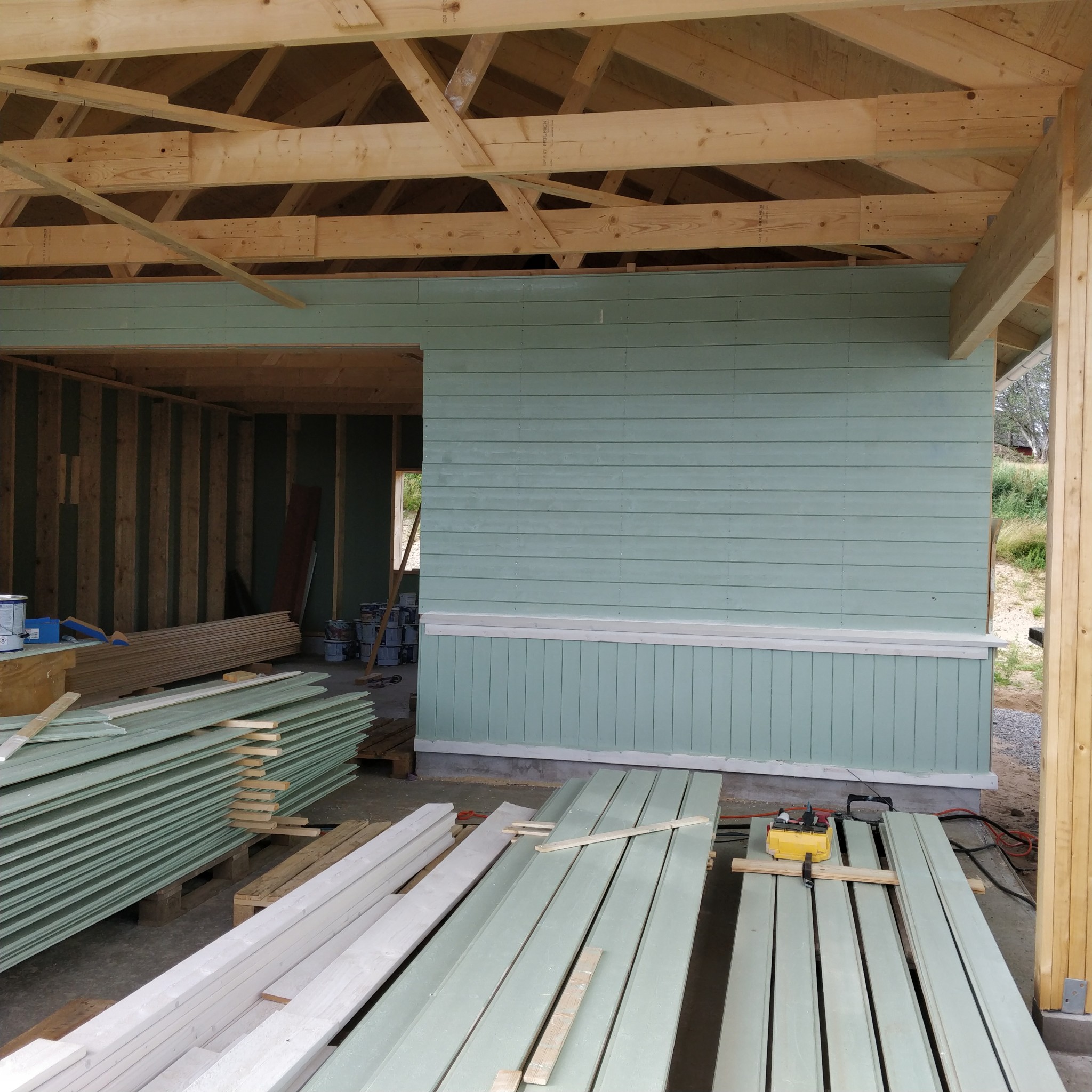

På fronten på carporten satte jag upp bitar som jag finsågade mot ett anhåll.

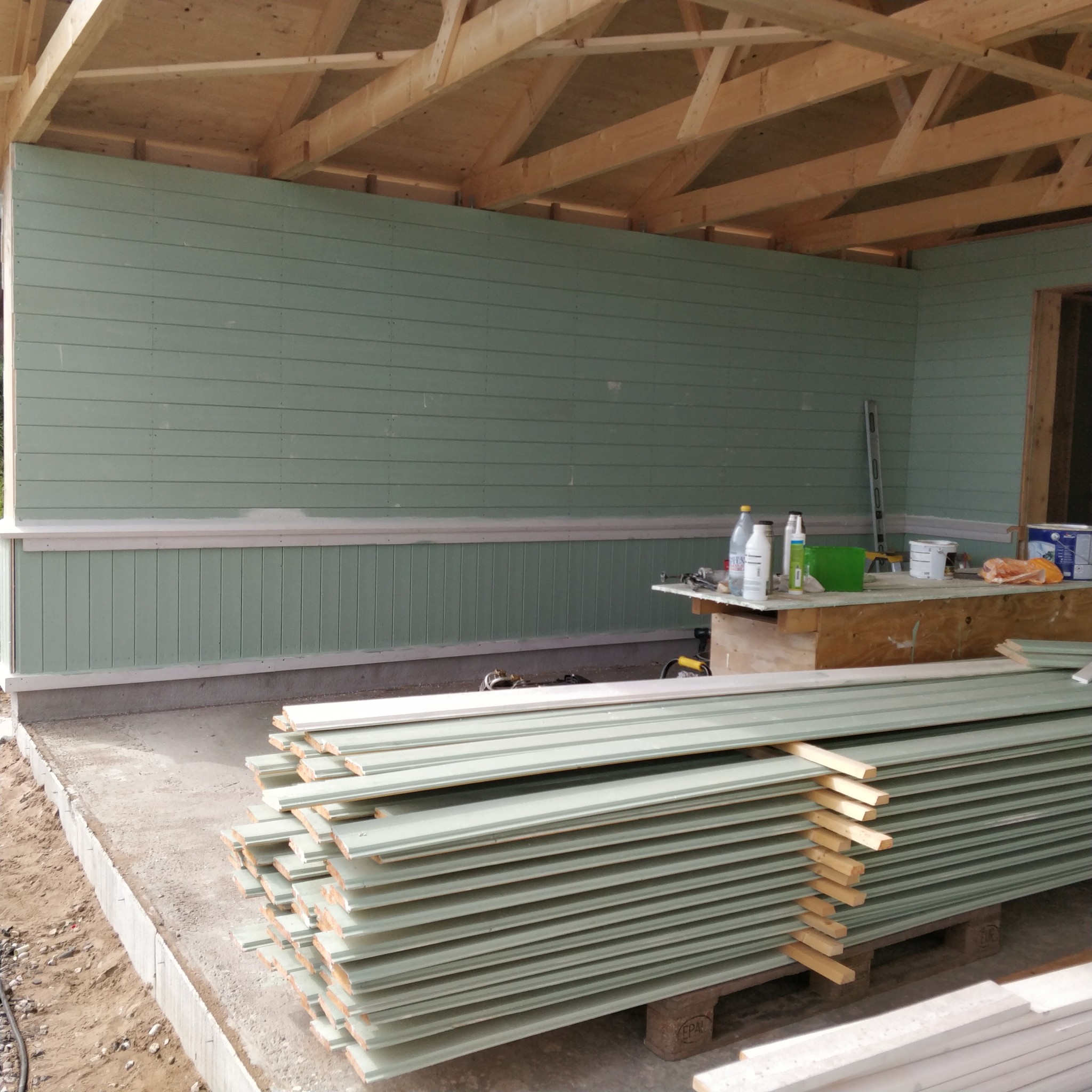

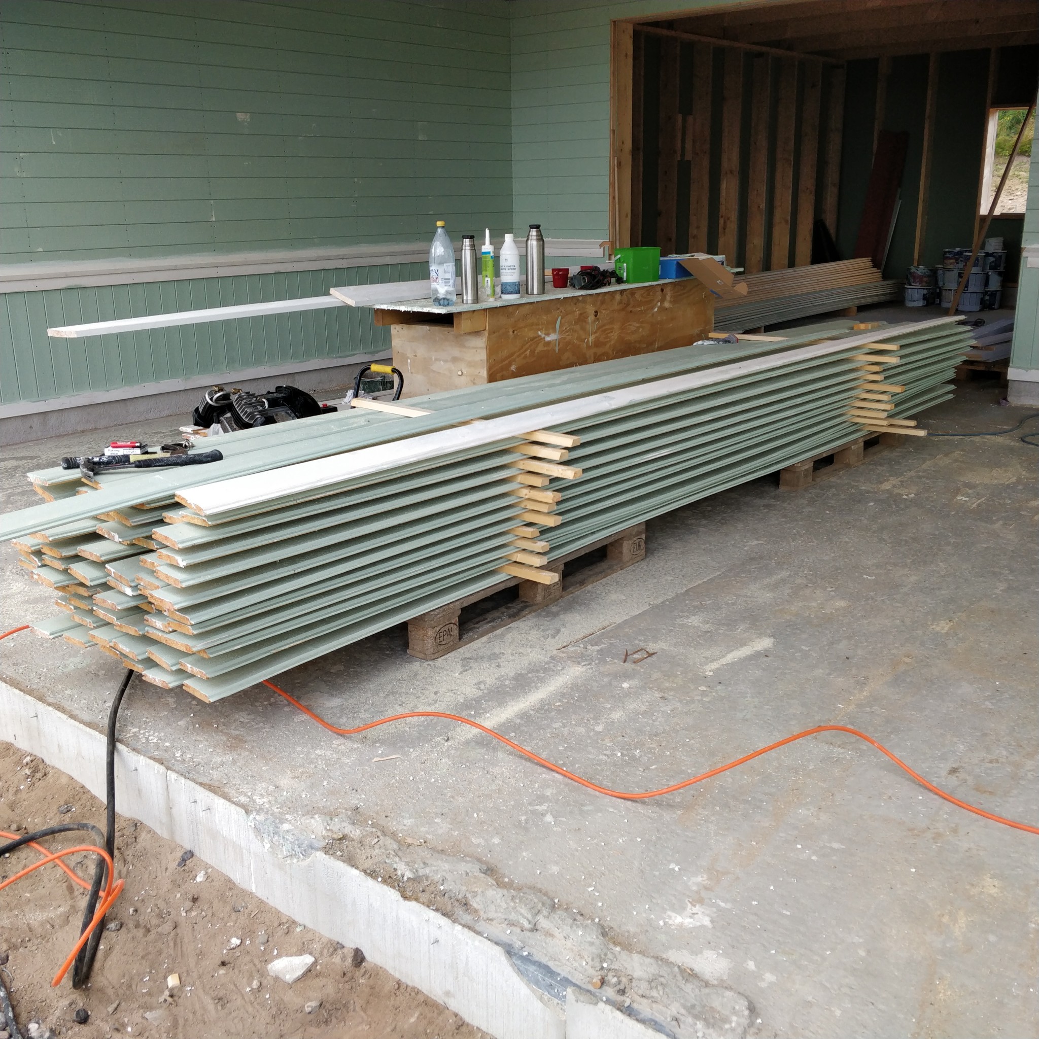

Såhär mycket virke blev över, det räckte precis till taket i carporten. Hade räknat lite fel på virkesmängden. Taket skall målas vitt. Staplar av nymålad grön panelvirke redo för installation vid en arbetsstation i en carport under morgonsol.
Träkonstruktion av carporttak med ospikad panel och byggmaterial synligt.

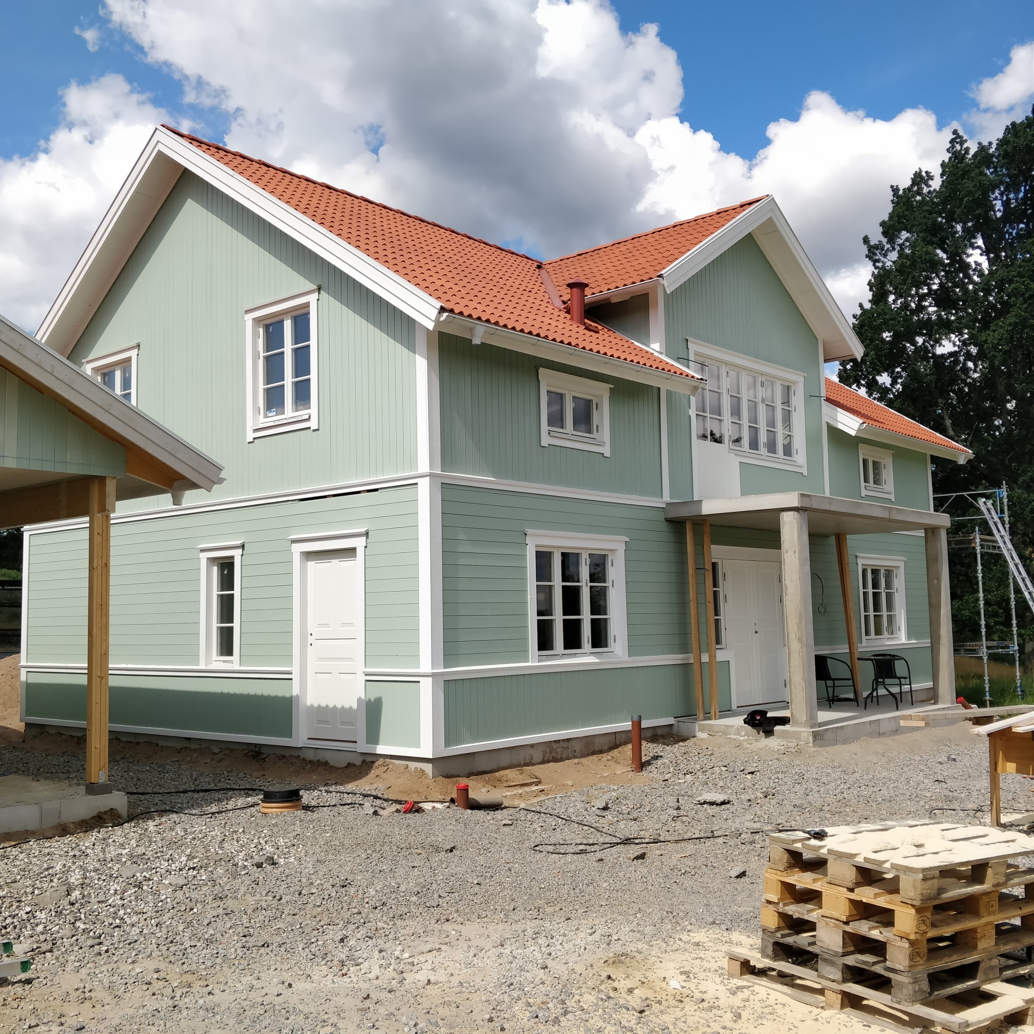

Lite bilder på det så gott som färdiga resultatet. Mycket bilder på grön panel nu känner jag, men det är det enda jag har sett de senaste veckorna. Tacka fan att det är klart nu. Carport med nyligen färdigställd grön panel och arbetsbord med verktyg.

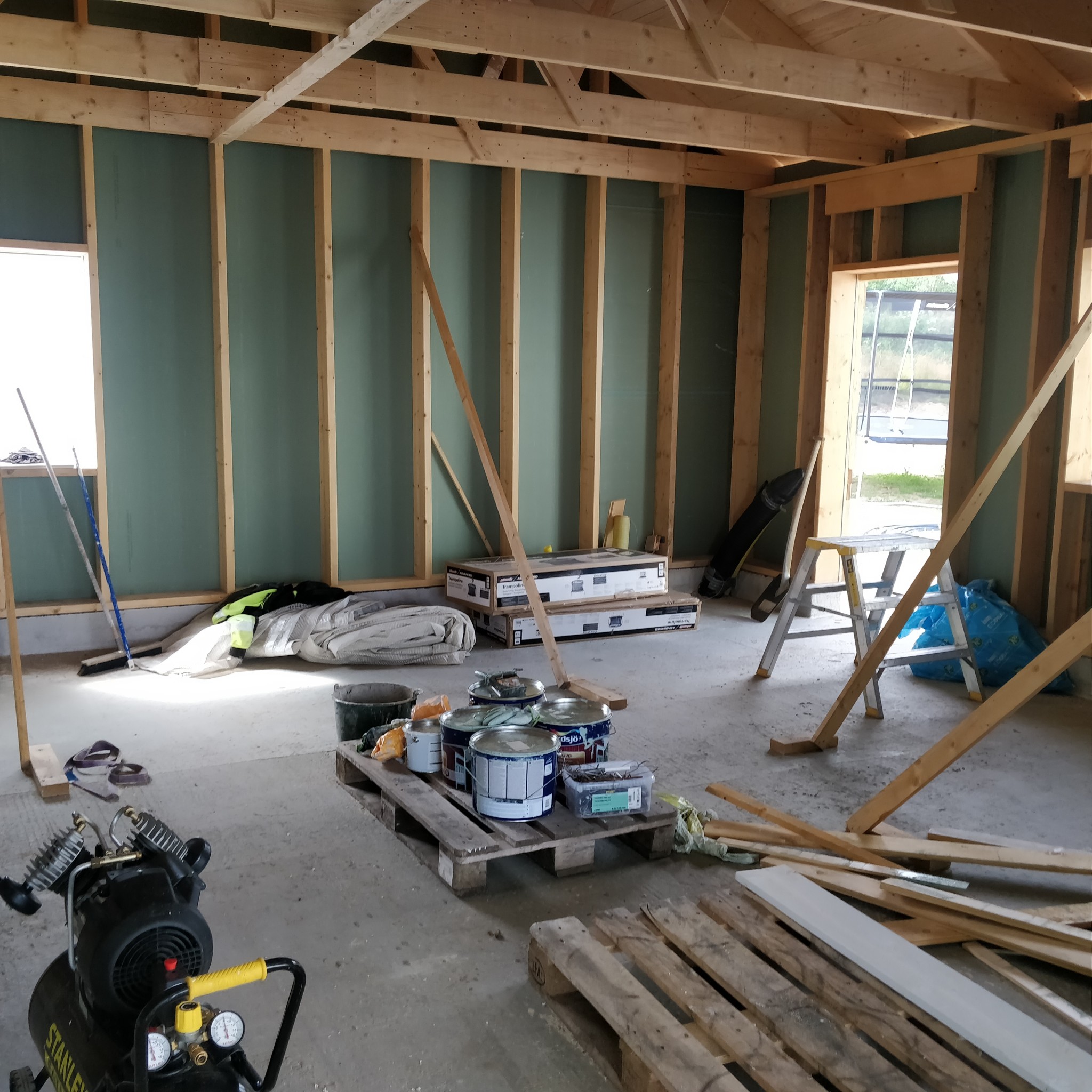

Är ledig en vecka till innan jag börjar jobba igen. Ska fixa dit stuprören på husen samt isolera, plyfa, gipsa garaget nästa vecka!
Nyuppförd carport interiör med grön panel, byggmaterial och verktyg spridda på golvet.

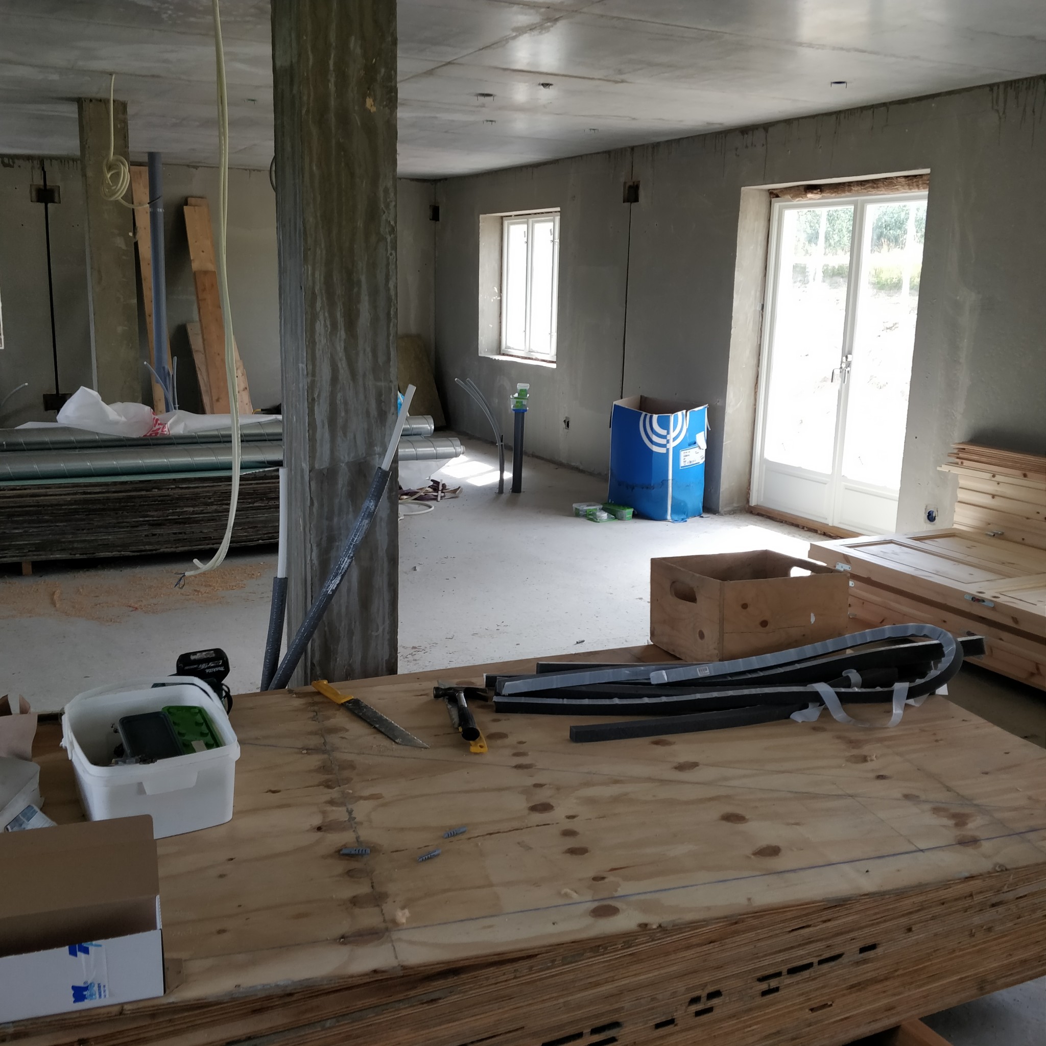

Sen när jag börjar jobba igen så skall plan 1 inredas! Såhär ser det ut idag. Inomhusbyggarbetsplats med staplar av panelvirke, betongpelare och byggmaterial på golvet.

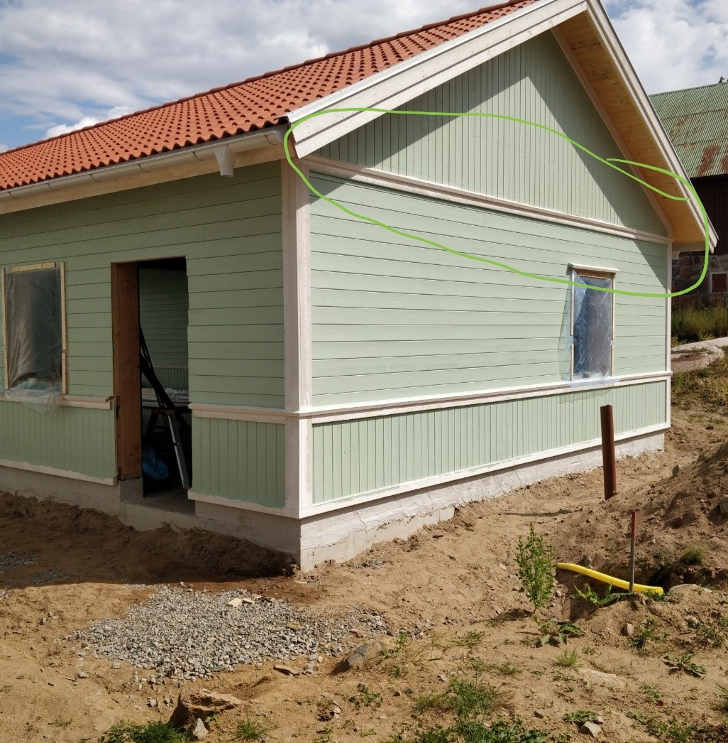

Synd att du renkapade carportsöppningen. Såg riktigt konstnärligt ut.;)
nordstrommm och 2 till
Skulle nog vara snyggt om du sätter likadan kant ovanför carporten som resten av huset.
Hus under renovering med grön markering föreslående kant ovanför carporten.
Carport under konstruktion med en oavslutad kant jämfört med husets vita kant.

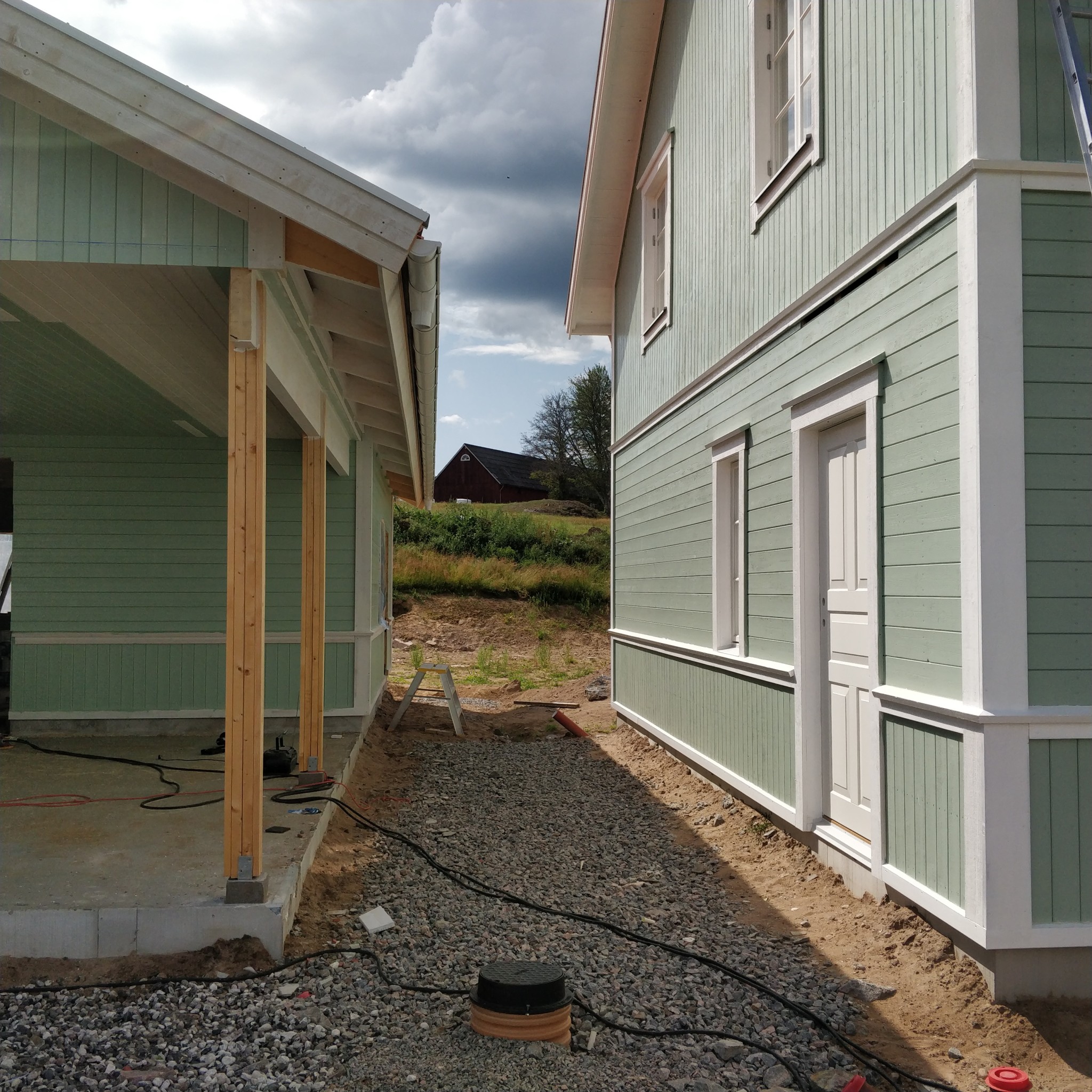

Imponerande bygge och en rejäl luring! Man lär inte tro att det är ett betonghus i grund och botten :)
Varför är det en glipa ovanför groventrédörren förresten? :thinking:
Fisk3n
