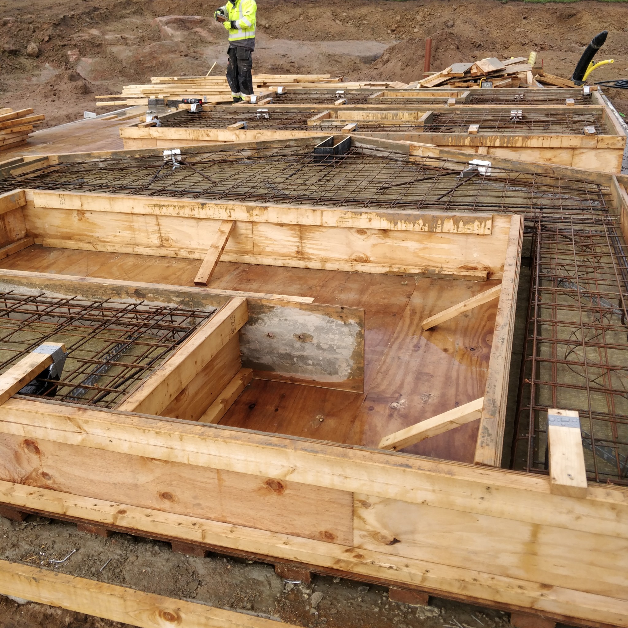

Arbetet med väggarna fortsätter. Denna vecka bjöd naturen på snö, hagel, regn, vind och solsken varje dag hela veckan. Sista vägggjutningen gick bra. Två av väggformarna kunde återanvändas. Den sista väggen vid balkongen fick jag såga om formarna lite.

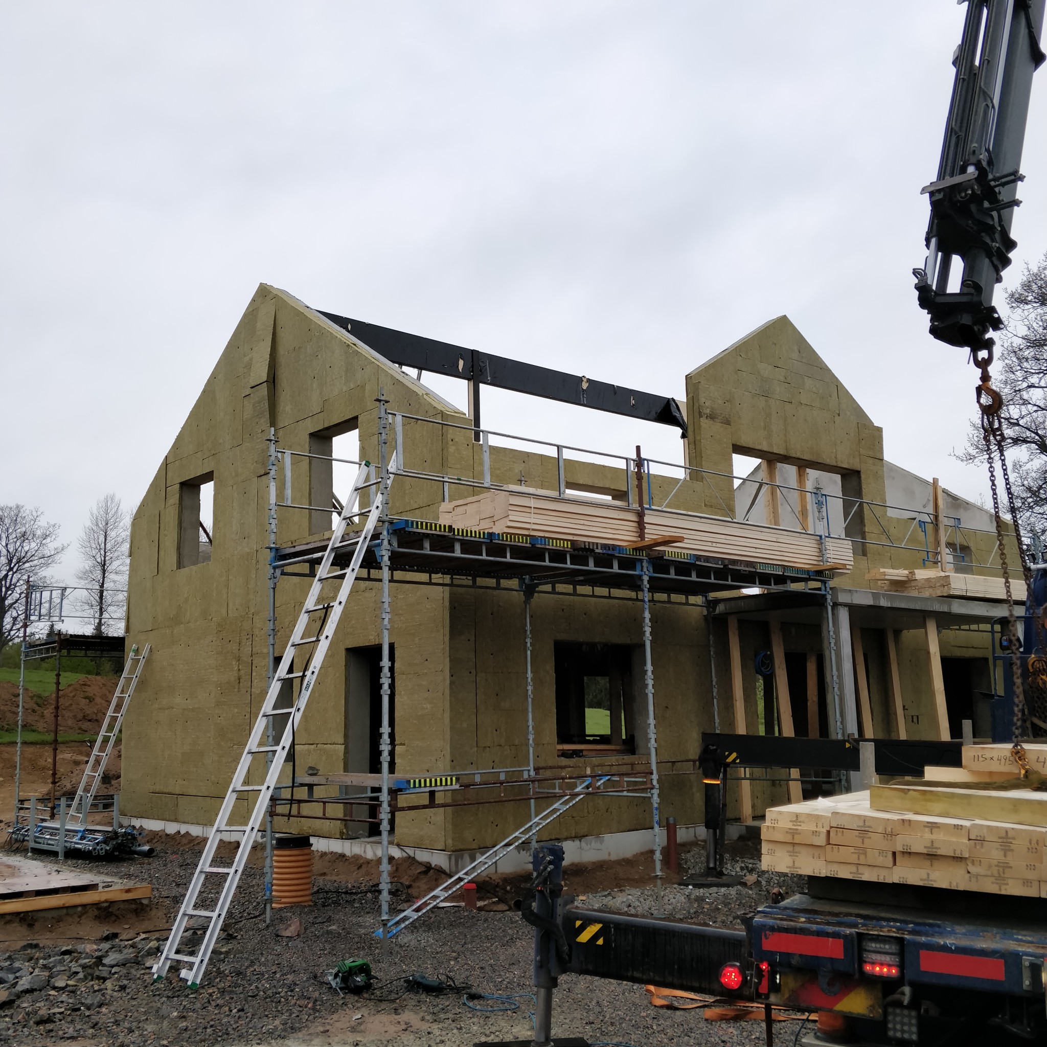

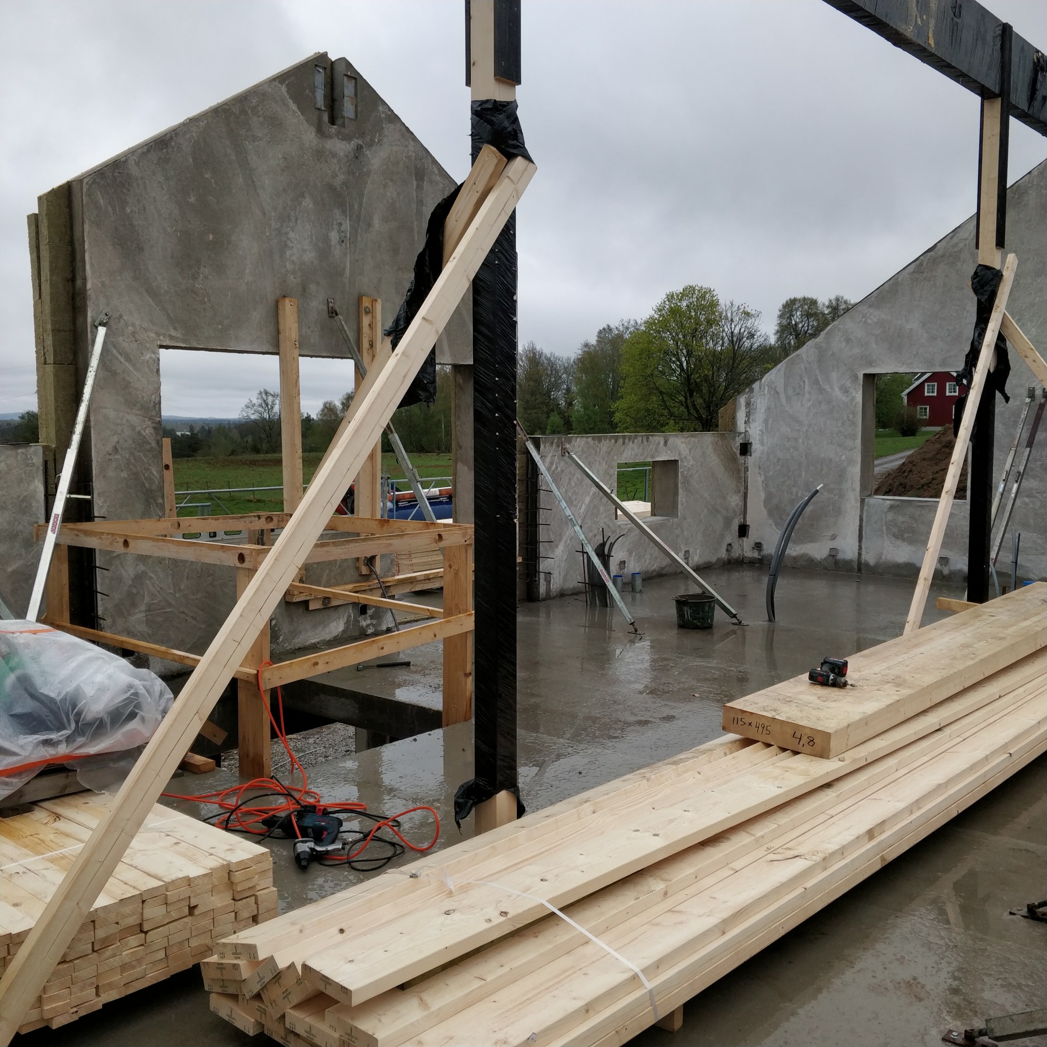

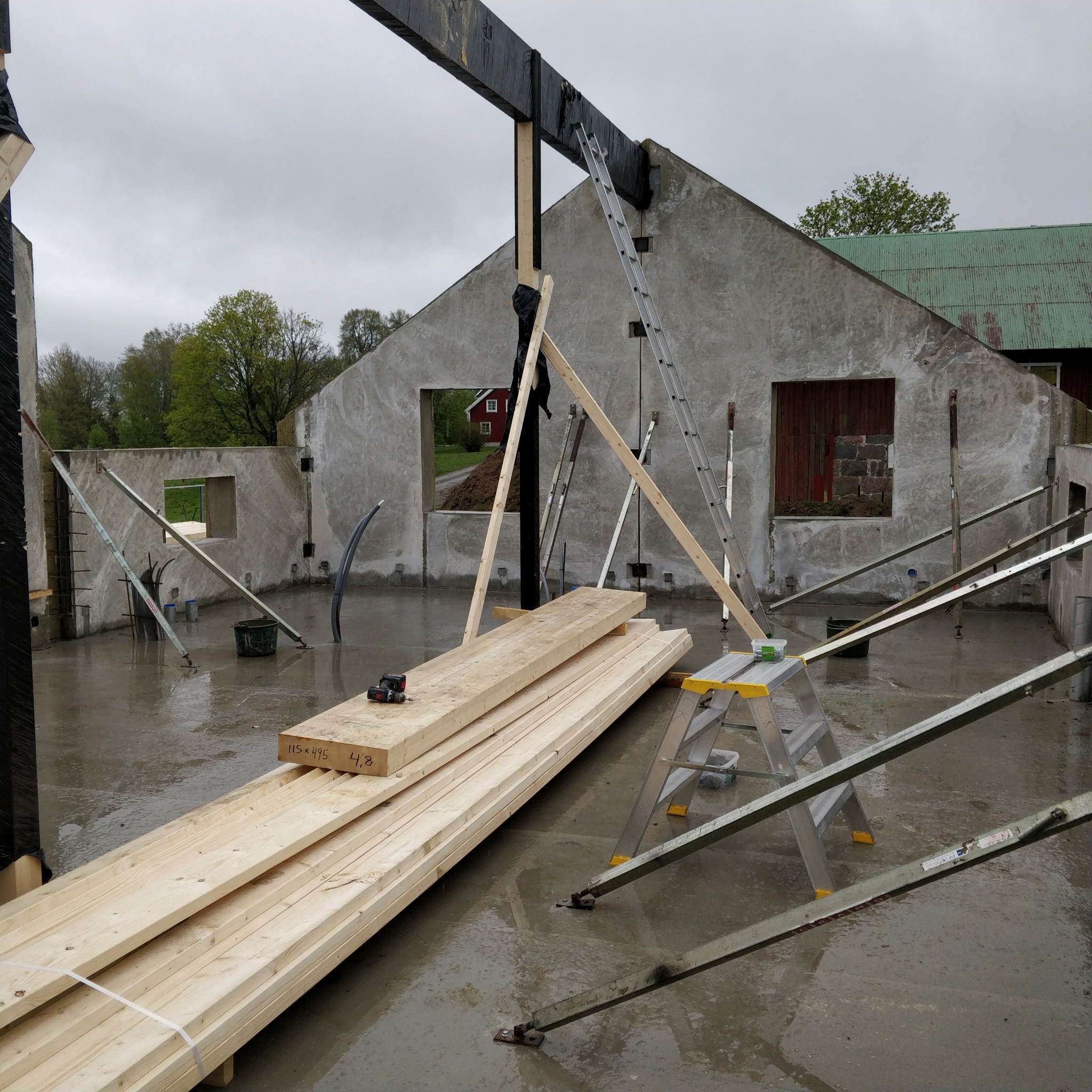

Dagen efter gjutning var jag och hämtade 2 limträpelare som ska bära upp nockbalken. Jag hade beställt allt material till taket så att när lastbilskranen kommer och lyfter de sista väggarna åker han förbi brädgården och hämtar takmaterialet. Så då passade jag på att slänga upp pelarna så att jag kunde få upp nockbalken när kranen ändå var på plats.

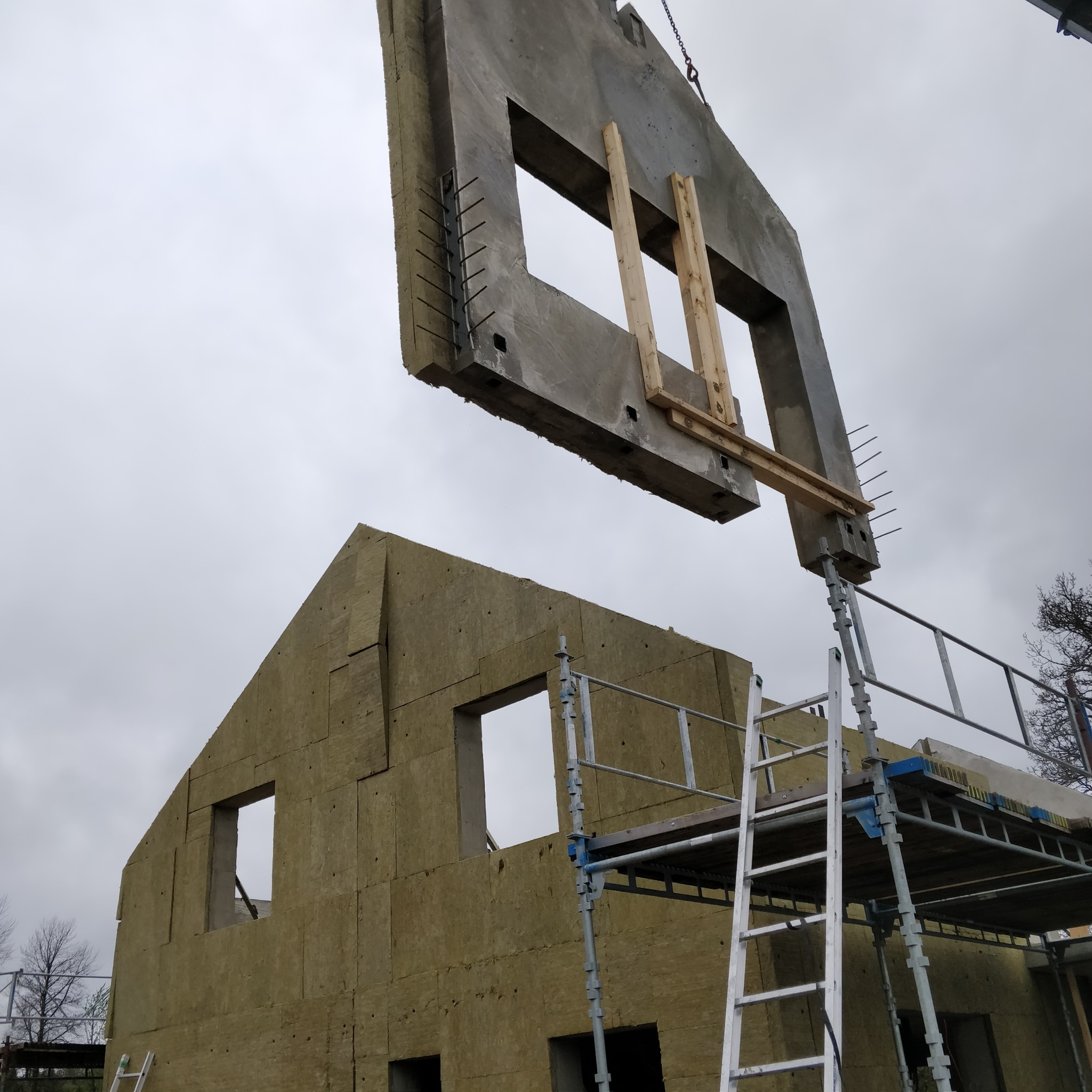

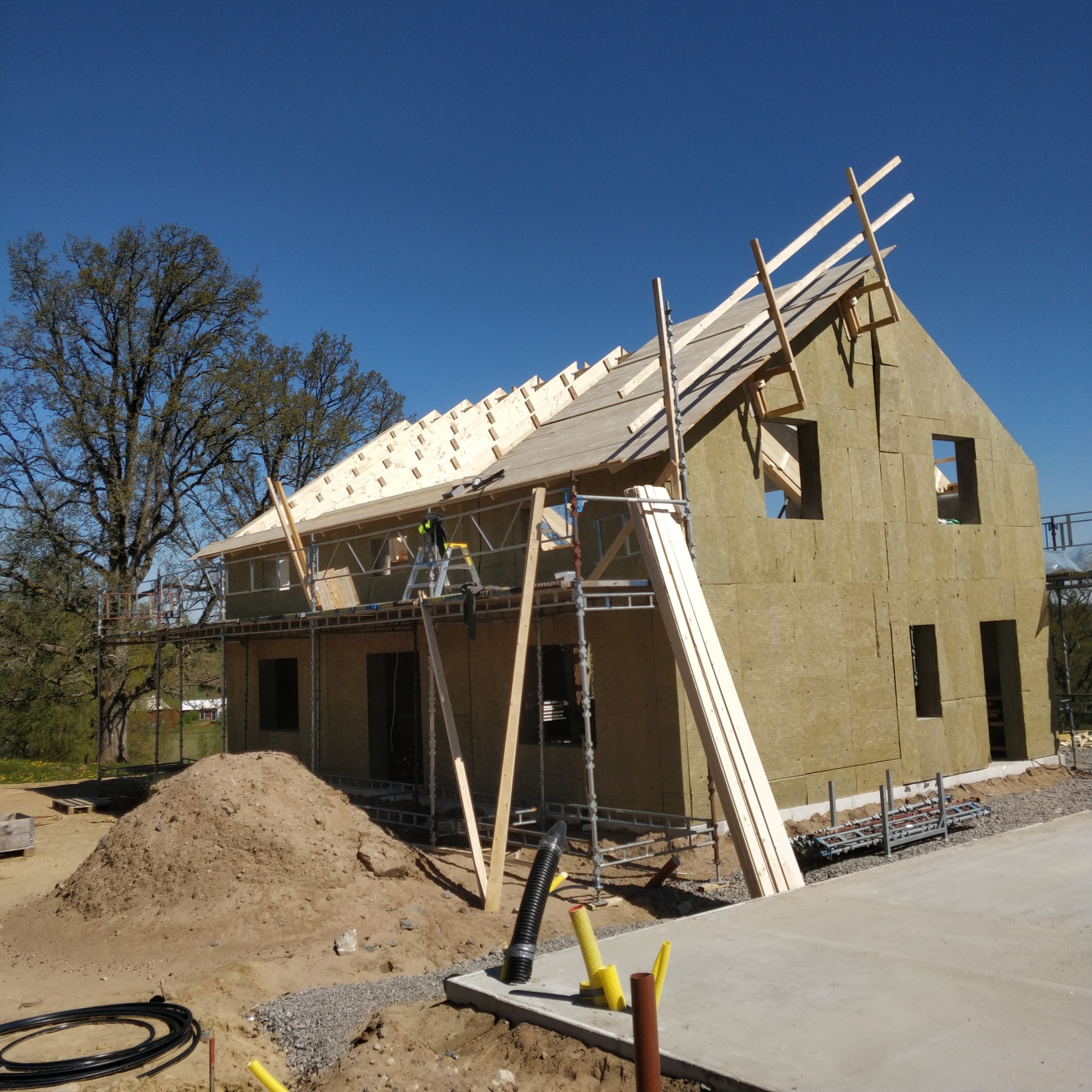

Då var det dags! Sista lyftet! Allt gick bra som vanligt och de 3 sista väggarna passade som Hans i Greta. Dock en väldigt blöt och trist dags att jobba utomhus. Väldigt kul att se formen på själva huset. Det blir som vi har tänkt oss. Svårt att föreställa sig hur stort huset blir i verkligheten när man ritar det på papper från början. Vi är väldigt nöjda iaf. Nu återstår bara en liten gjutning. De reglarna som är påskruvade på väggen är bara för att hålla ihop den under lyftet.
Nu står hon där! Helt komplett, redo att kläs med tak och fasad!
Inför den sista väggmonteringen passade jag på att beställa nockbalkarna, planken till åsarna, glespanel och masonite till luftningen. Så lastbilen fick ta en sväng förbi brädgården och hämta mitt material, sedan lyfte vi upp väggarna, en av nockbalkarna samt materialet till taket. Smidigt att få material upplyft när man ändå har en kran på plats.

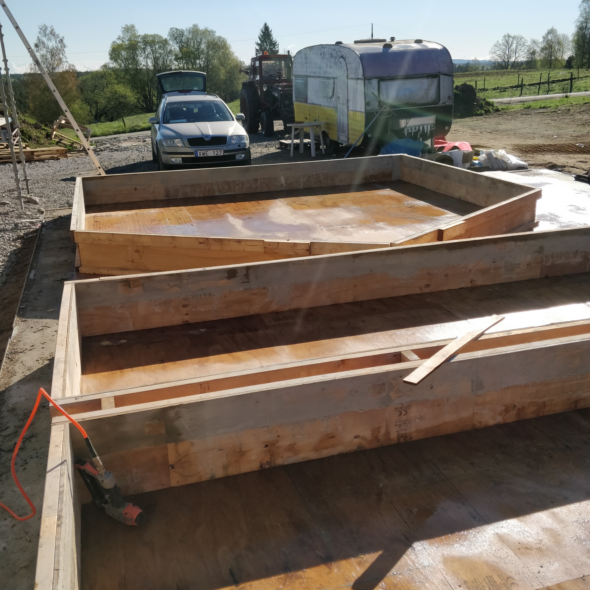

Nu återstår endast en liten gjutning på detta hus, nämligen att gjuta fast väggen vid balkongen.

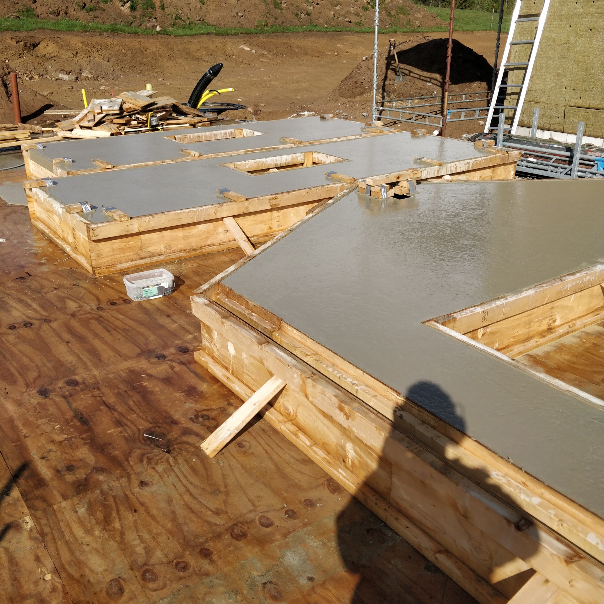

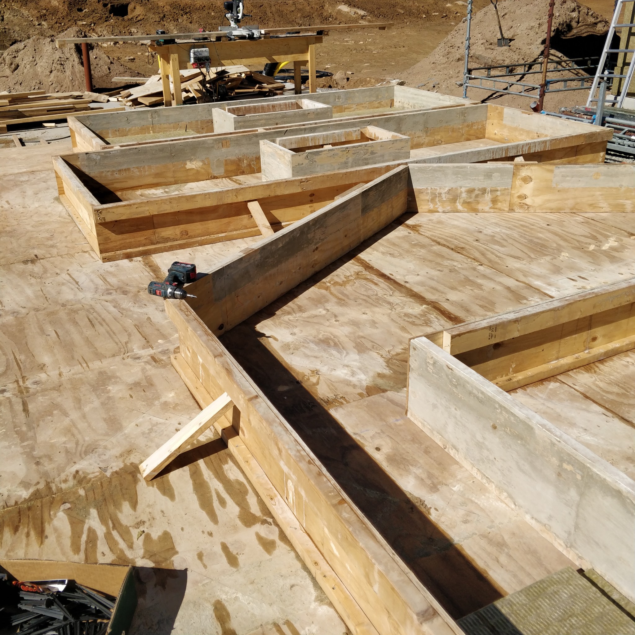

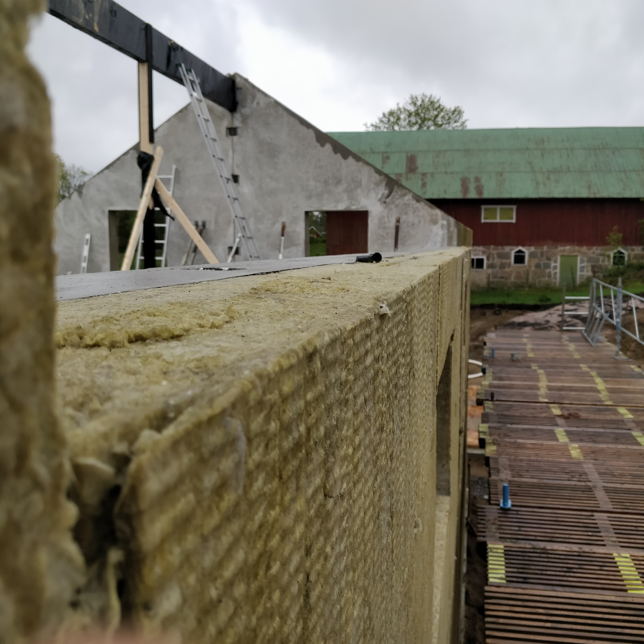

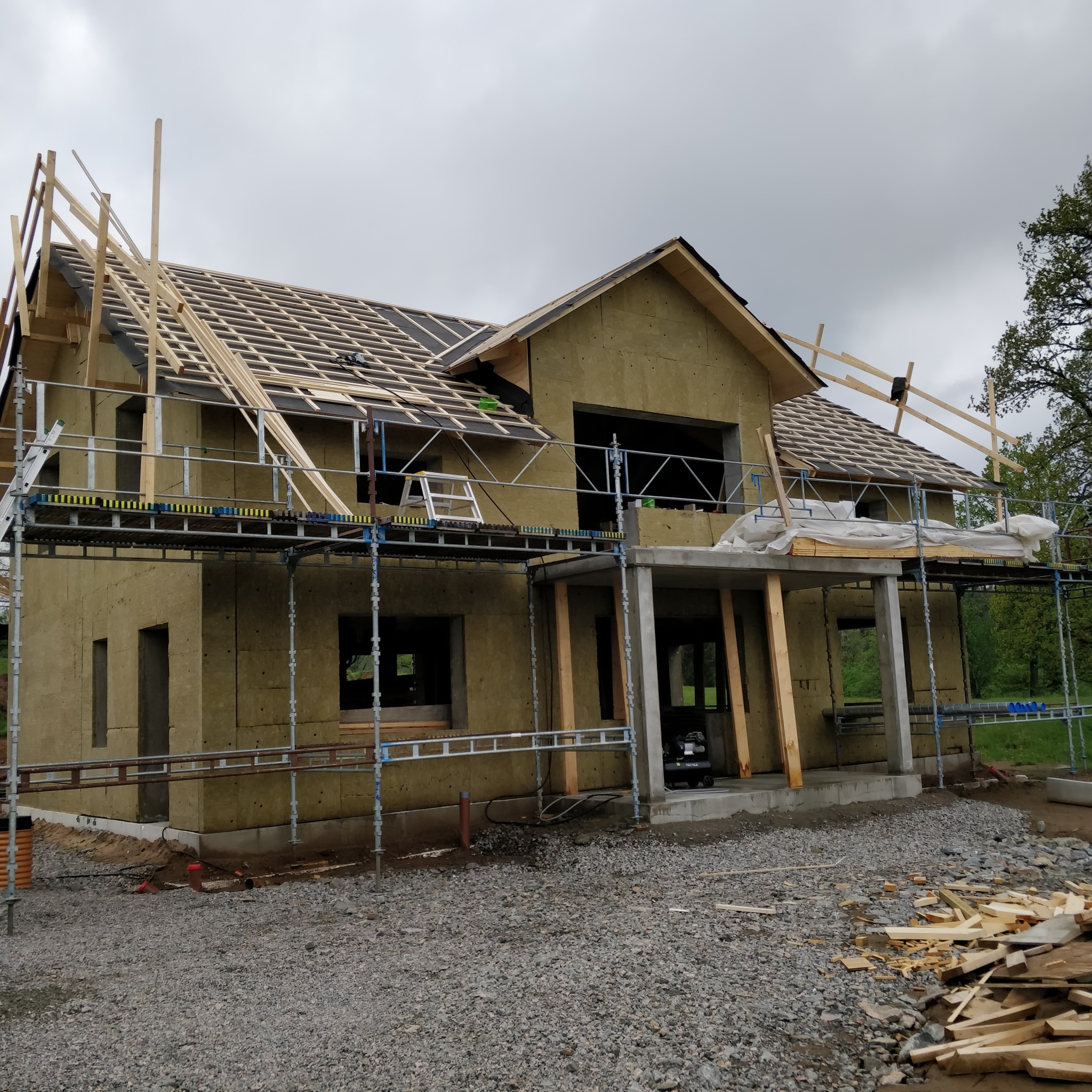

Dagen efter sista montaget fixade jag den sista skarvgjutningen. Det ösregnade hela dagen. Det blev tyvärr inga bilder på den sista lilla formen. Det var en mindre gjutning iaf, ca 150l bara. Detta blandades med visp.
Dagarna som följde bestod av varierande mängd nederbörd så att börja med taket var ej aktuellt. Istället tog jag det lite lugnt. Ingen vits att stå ute i regnet om man inte måste! Men så förra lördagen kom solen fram och vädret framöver skulle vara hyfsat stadigt. Nu var det dags att plocka fram sågen och sätta tänderna i virket.

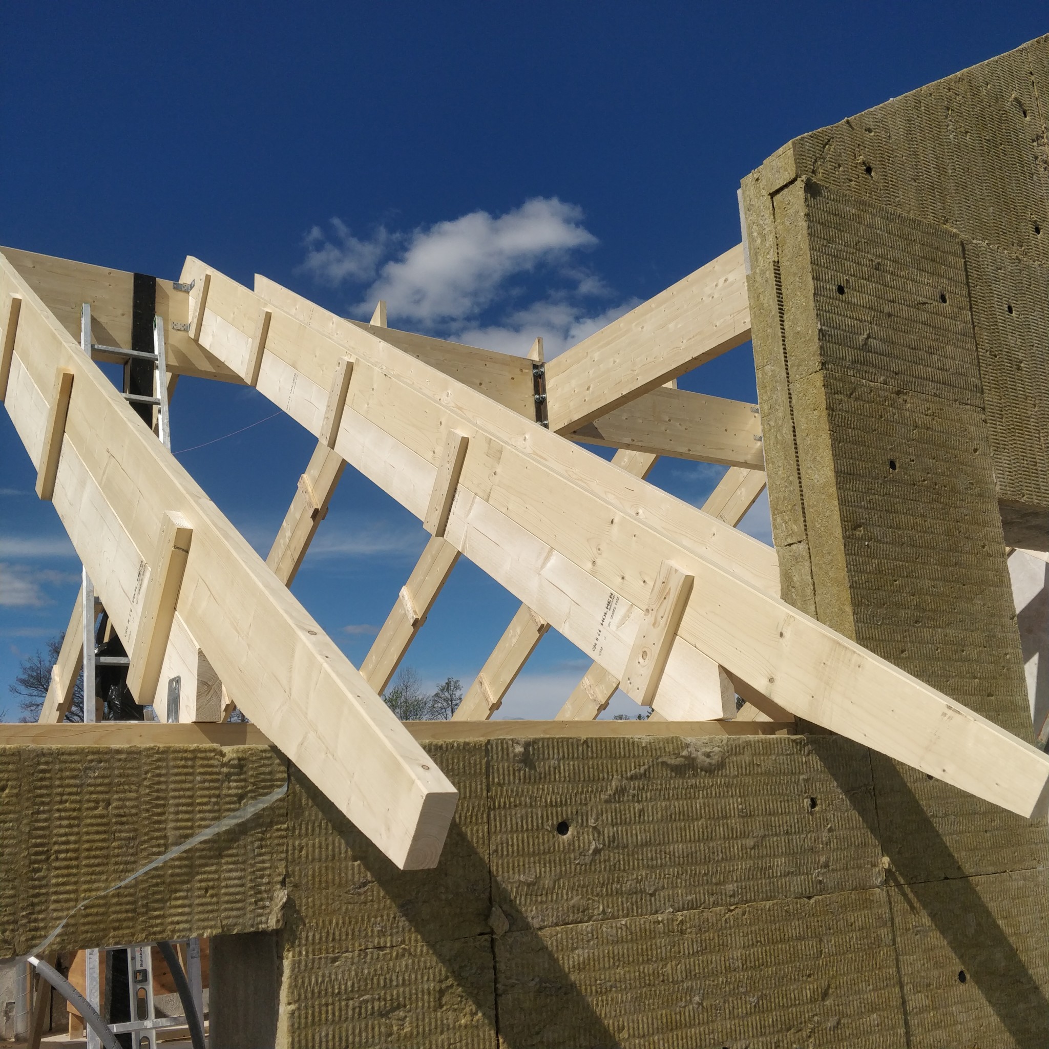

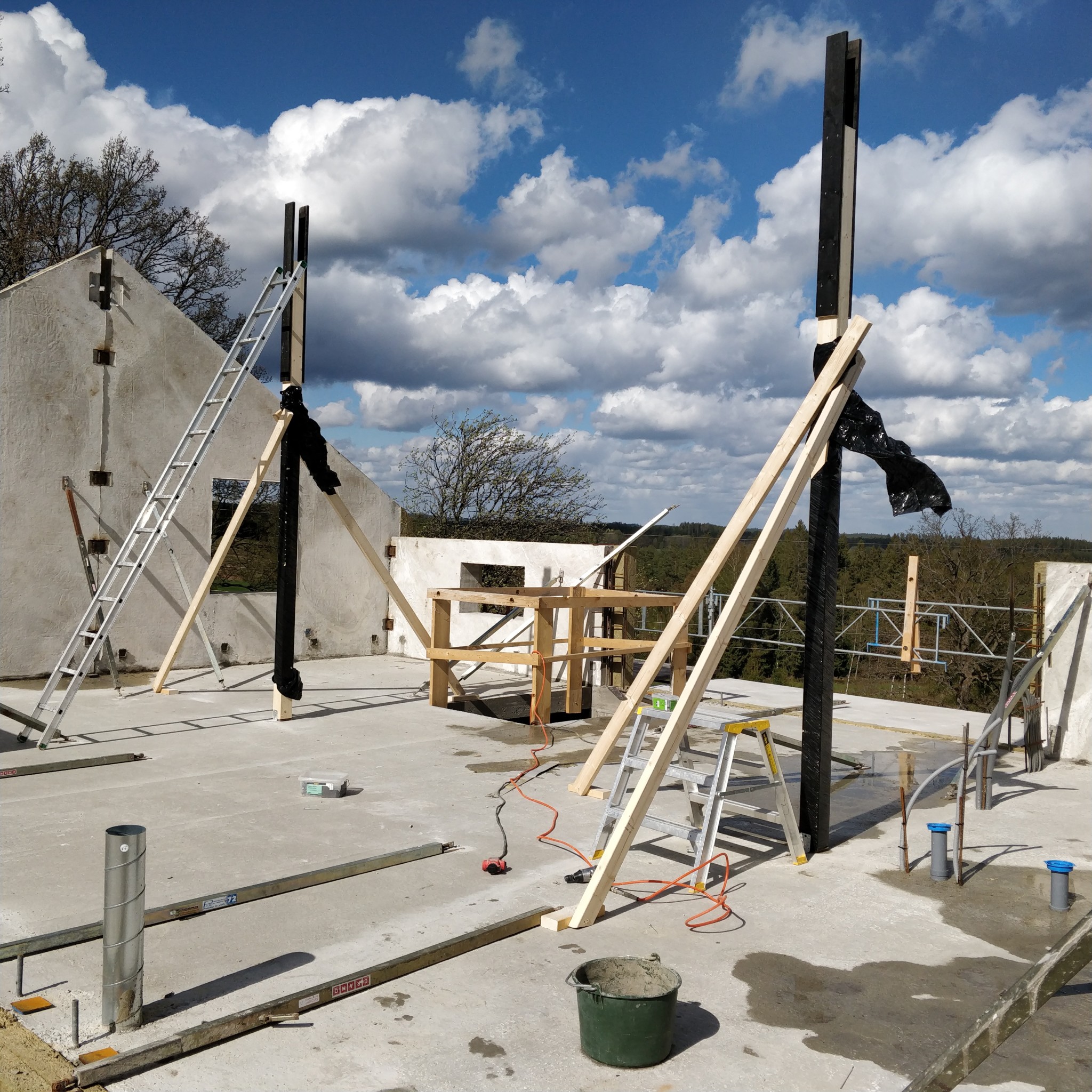

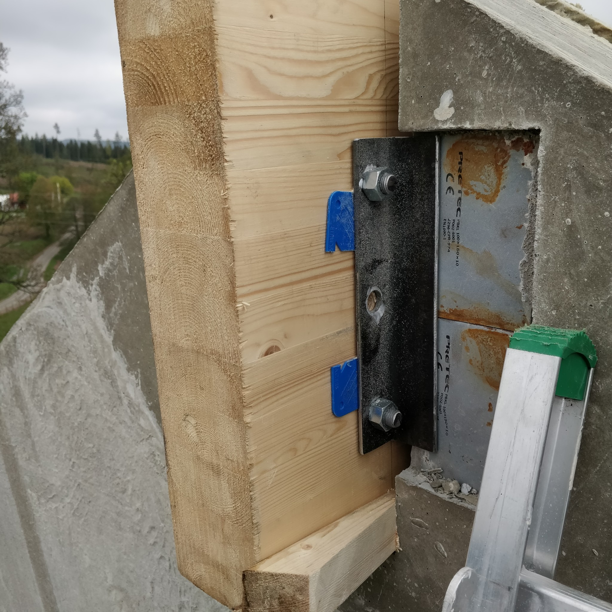

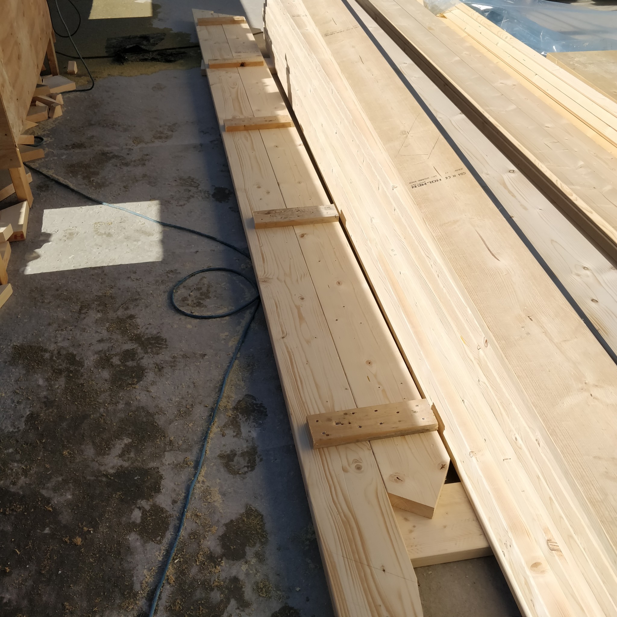

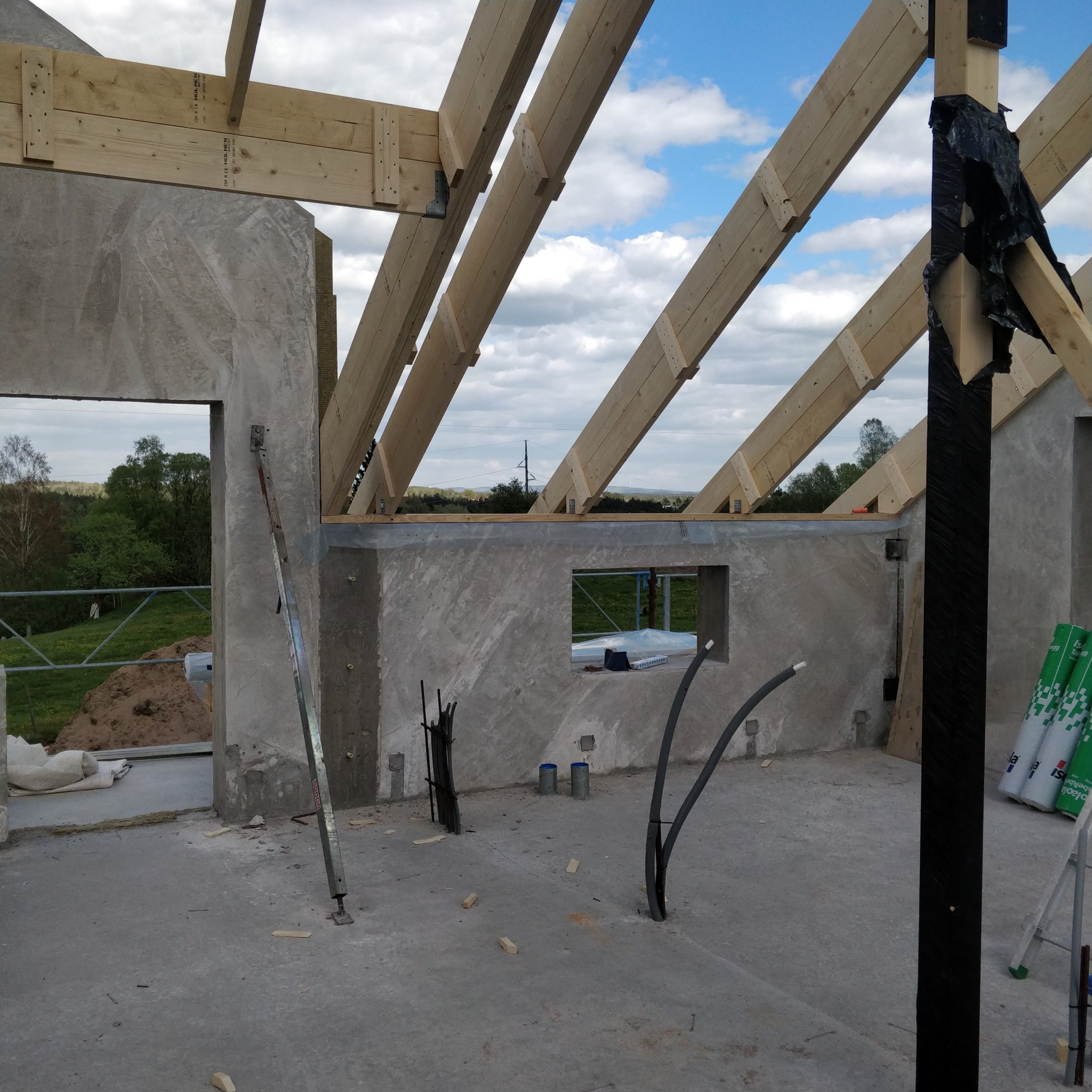

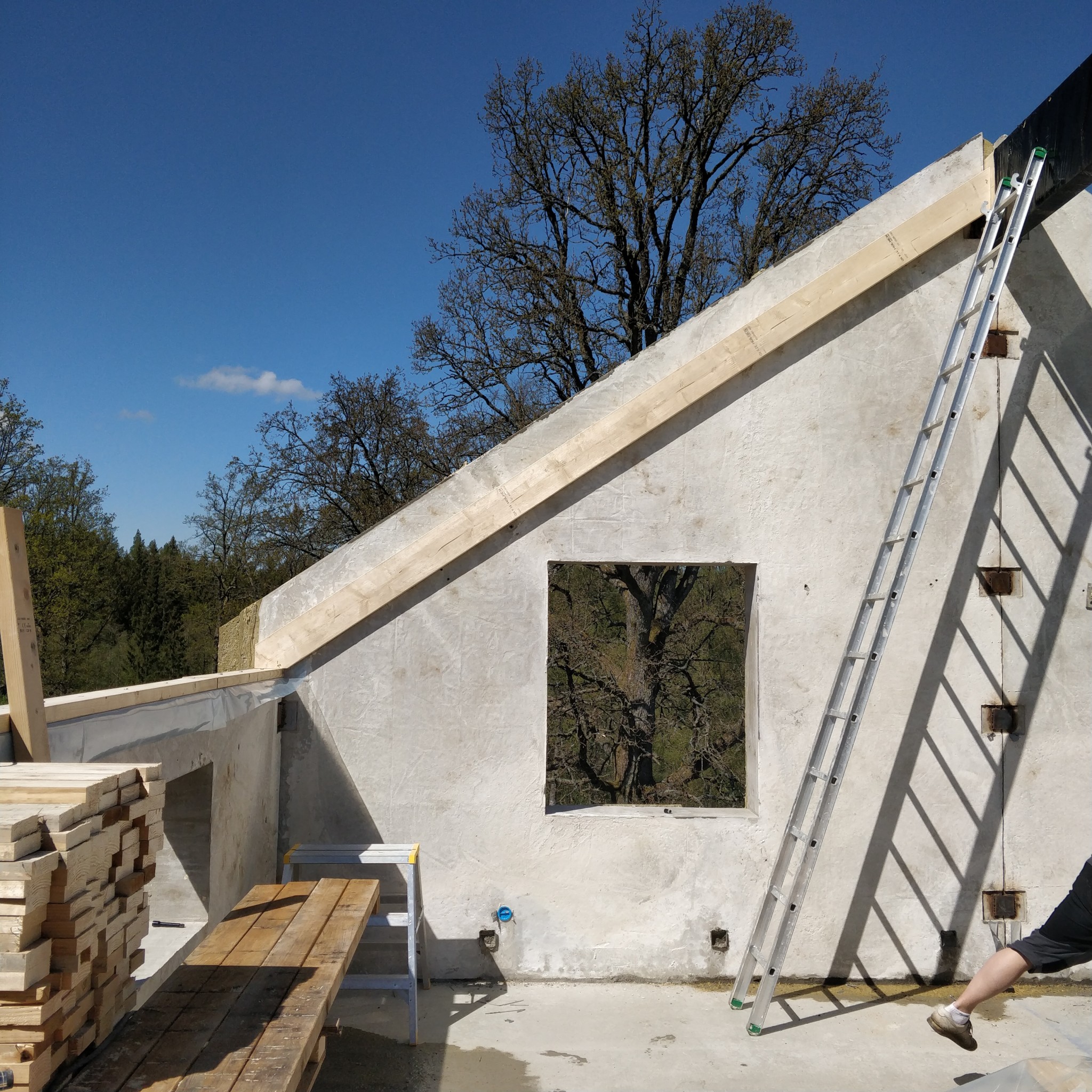

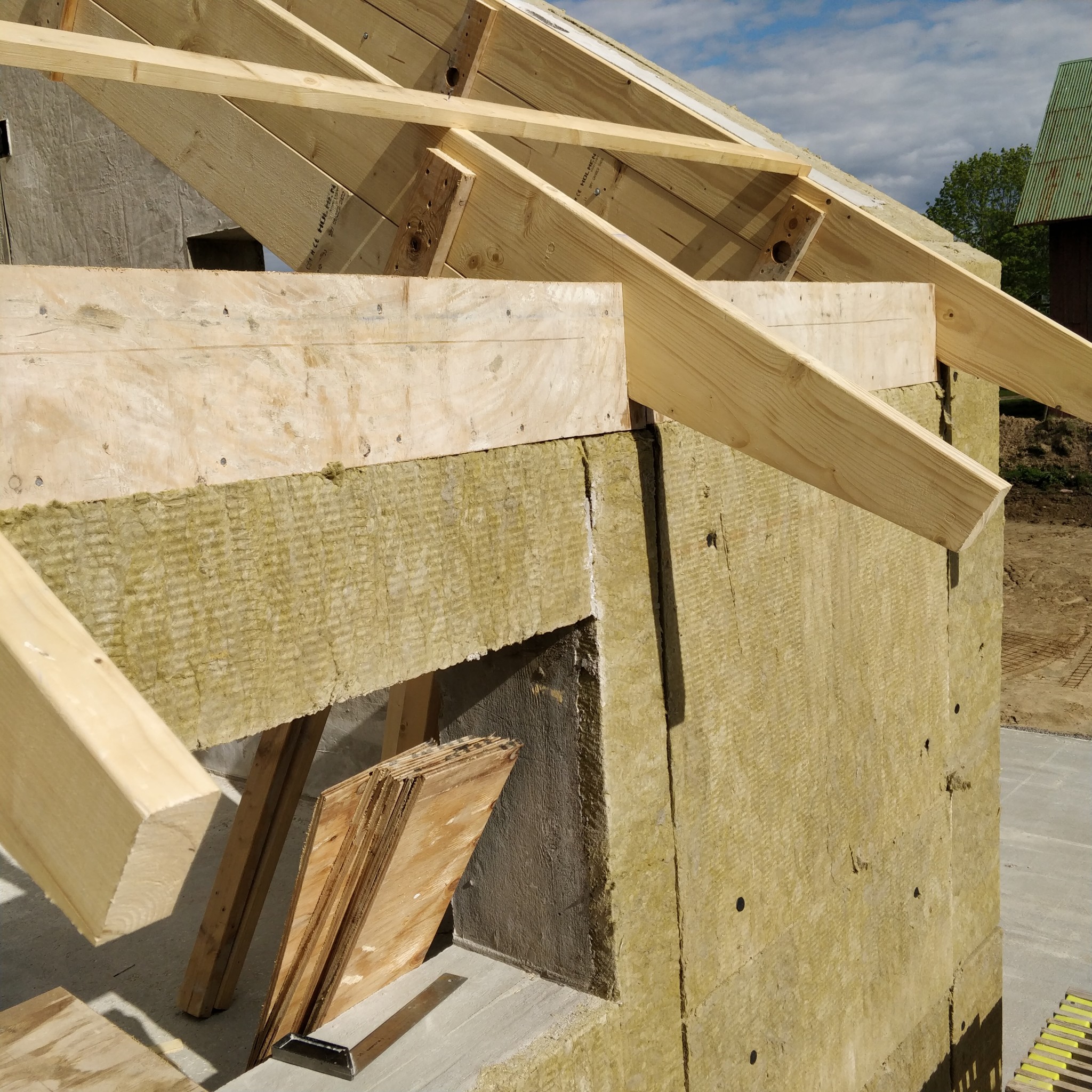

Började med att sätta fast limträbalken i väggarna. Vinklar köptes och min far hjälpt mig att bearbeta vinklarna. När far hjälper till lämnas inget åt slumpen och ett bra resultat är givet. Därför borras hålen i vinklarna med en fräs.
Dessa vinklar svetsas sedan fast i betongen. Blir stabilt som Dr. Alban sa.

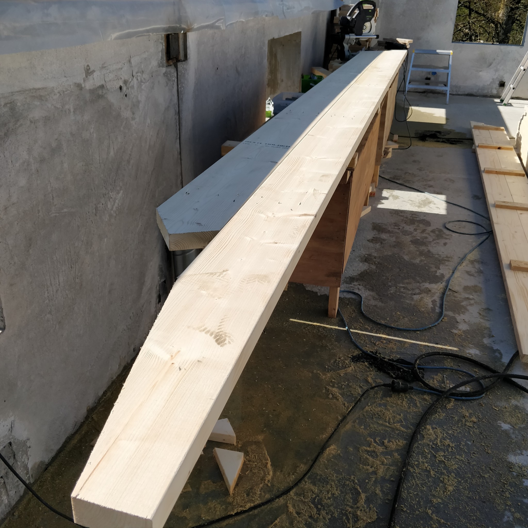

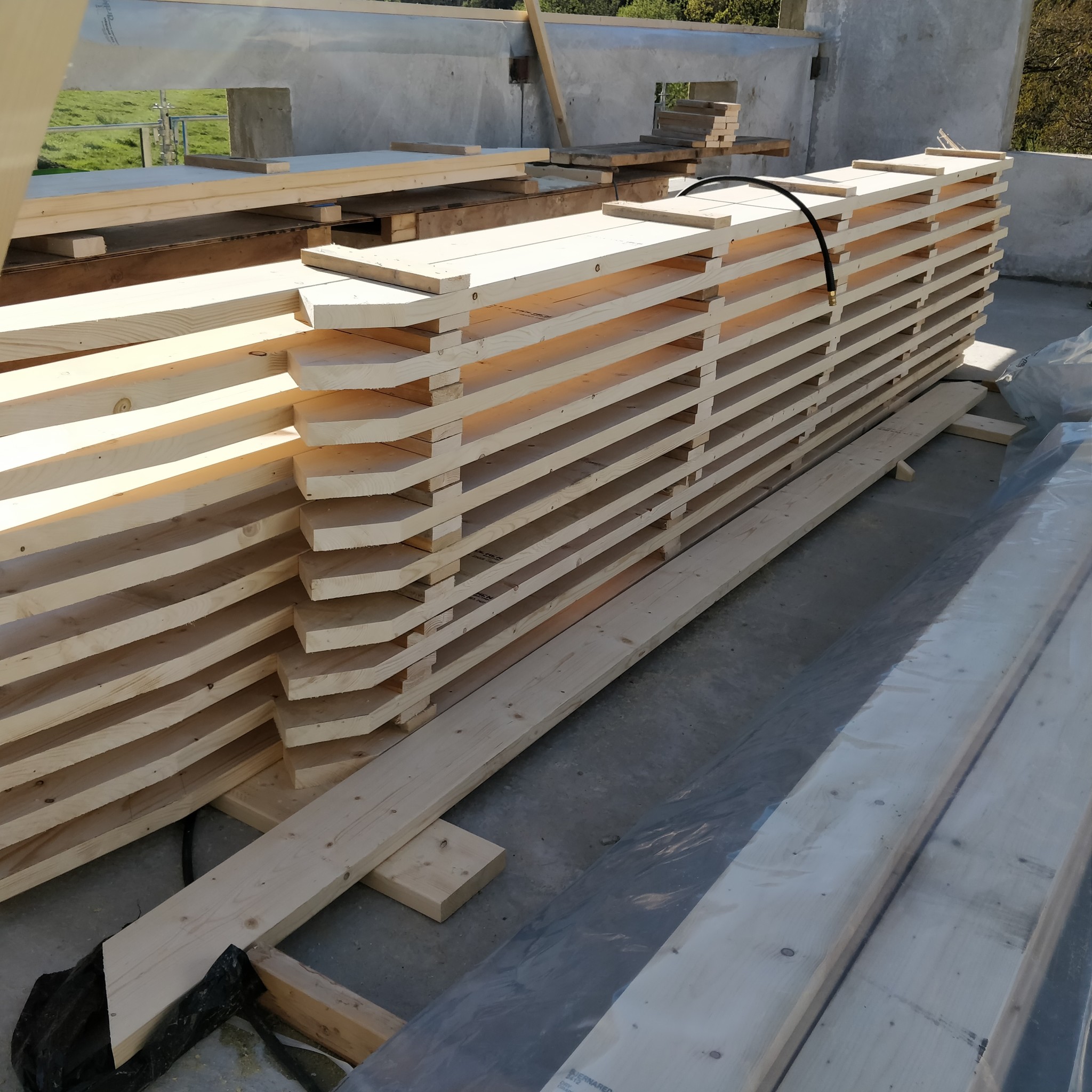

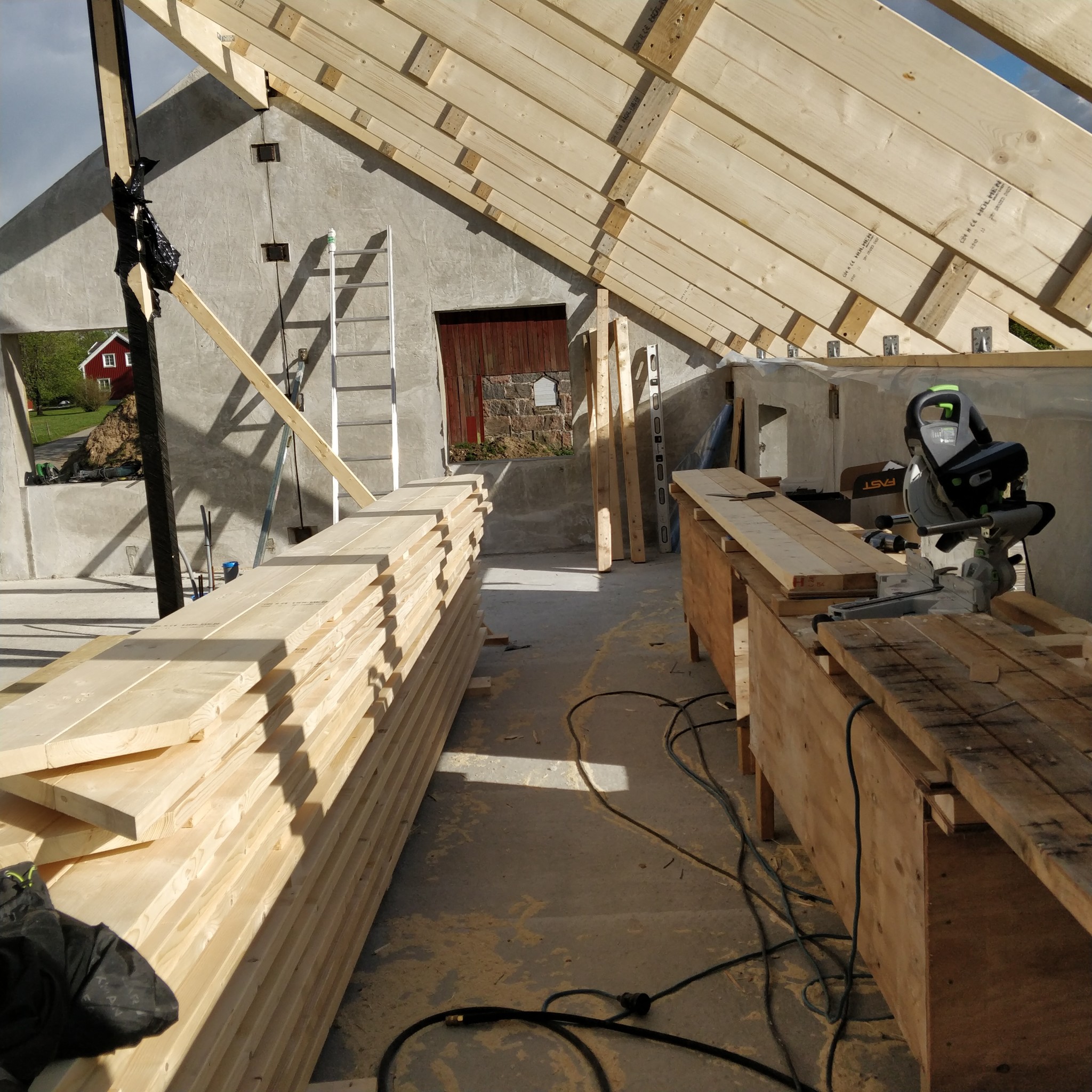

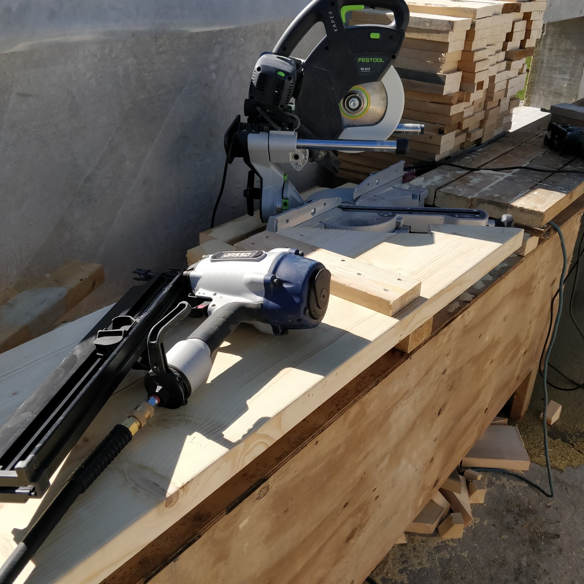

Därefter skulle åsarna till baksidan tillverkas. Jag hade borrat fast en regel på långsidorna som åsarna vilar på. I toppen ligger dom på limträbalken. Åsarna består av 2st 2x8". Och sedan en 2x8" i underarmen. Kommer ej ha öppet upp till nock.
Betydligt roligare verktyg som används nu! Gjorde sågbänken lite bredare så kunde jag både såga och spika ihop åsarna på sågbänken.

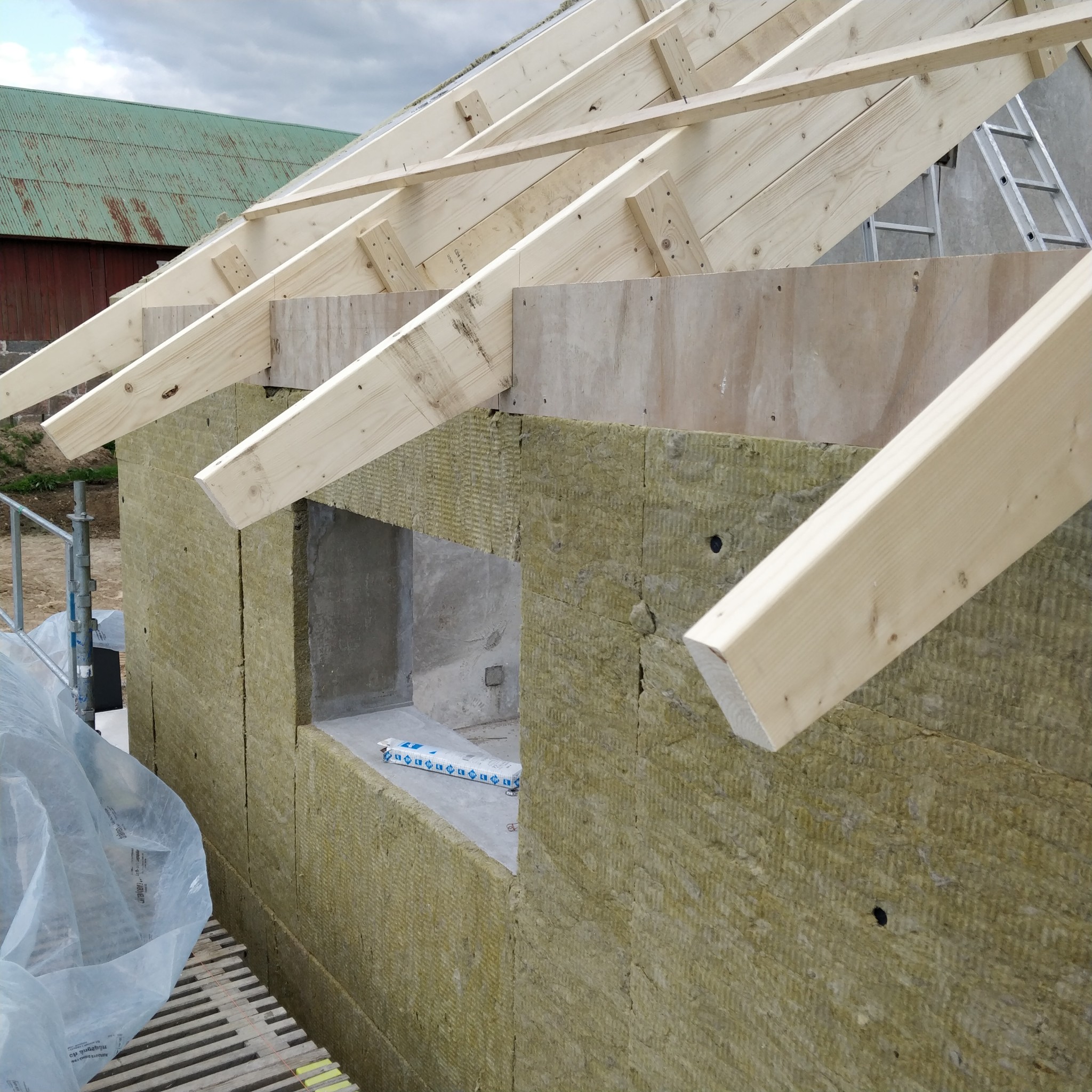

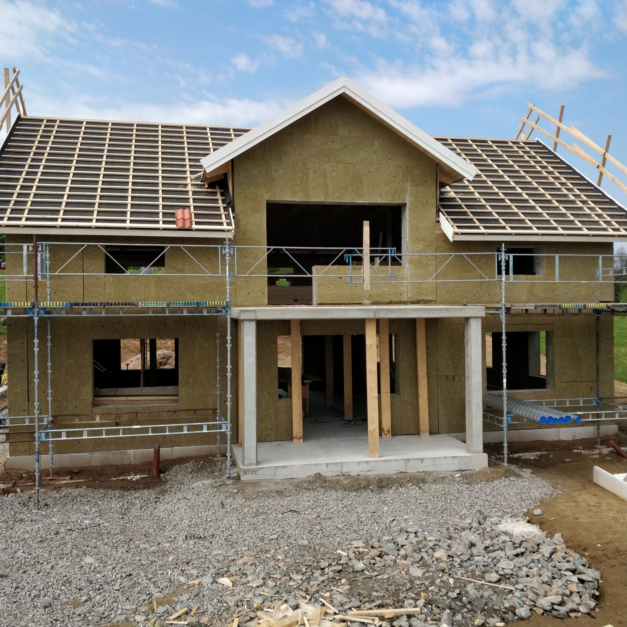

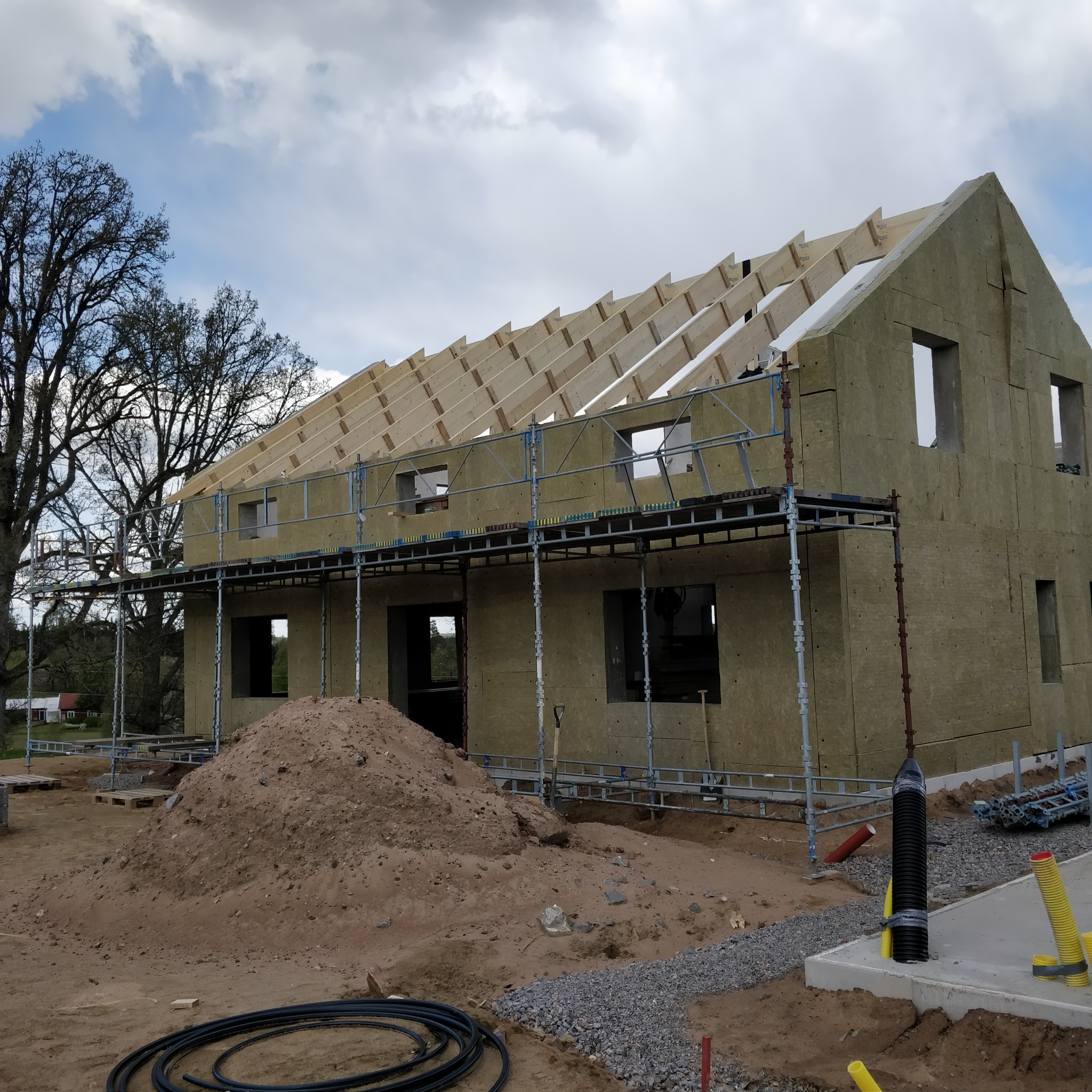

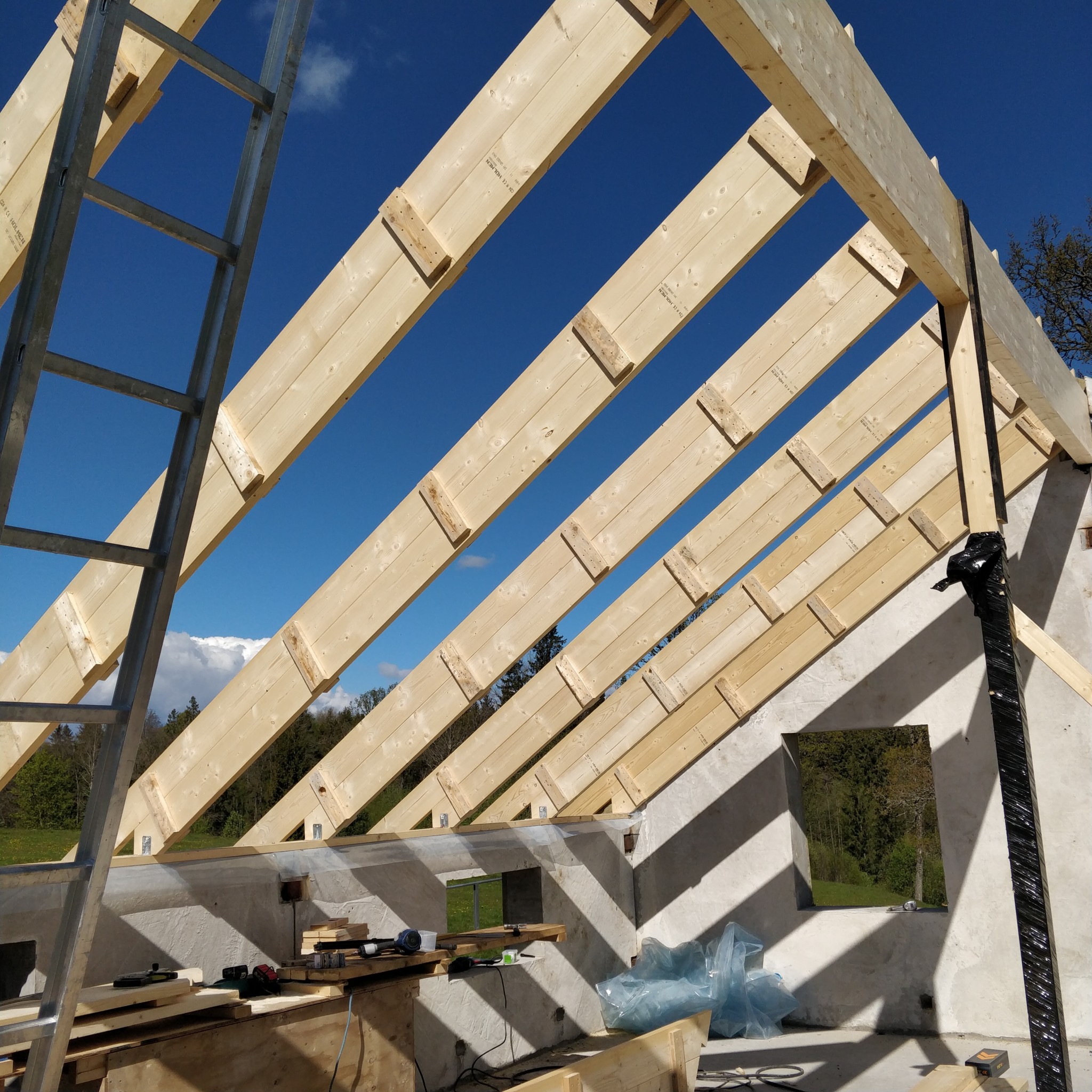

Nästa steg blev att montera åsarna. Gick rätt smidigt att välta upp dom när man var två man!
Därefter tillverkade jag åsarna till framsidan och monterade dom!
Sedan byggde jag ihop mellan åsarna.
Min kära sambo passade på att måla vindskivorna på kvällarna. Nästa steg blir takläggning.

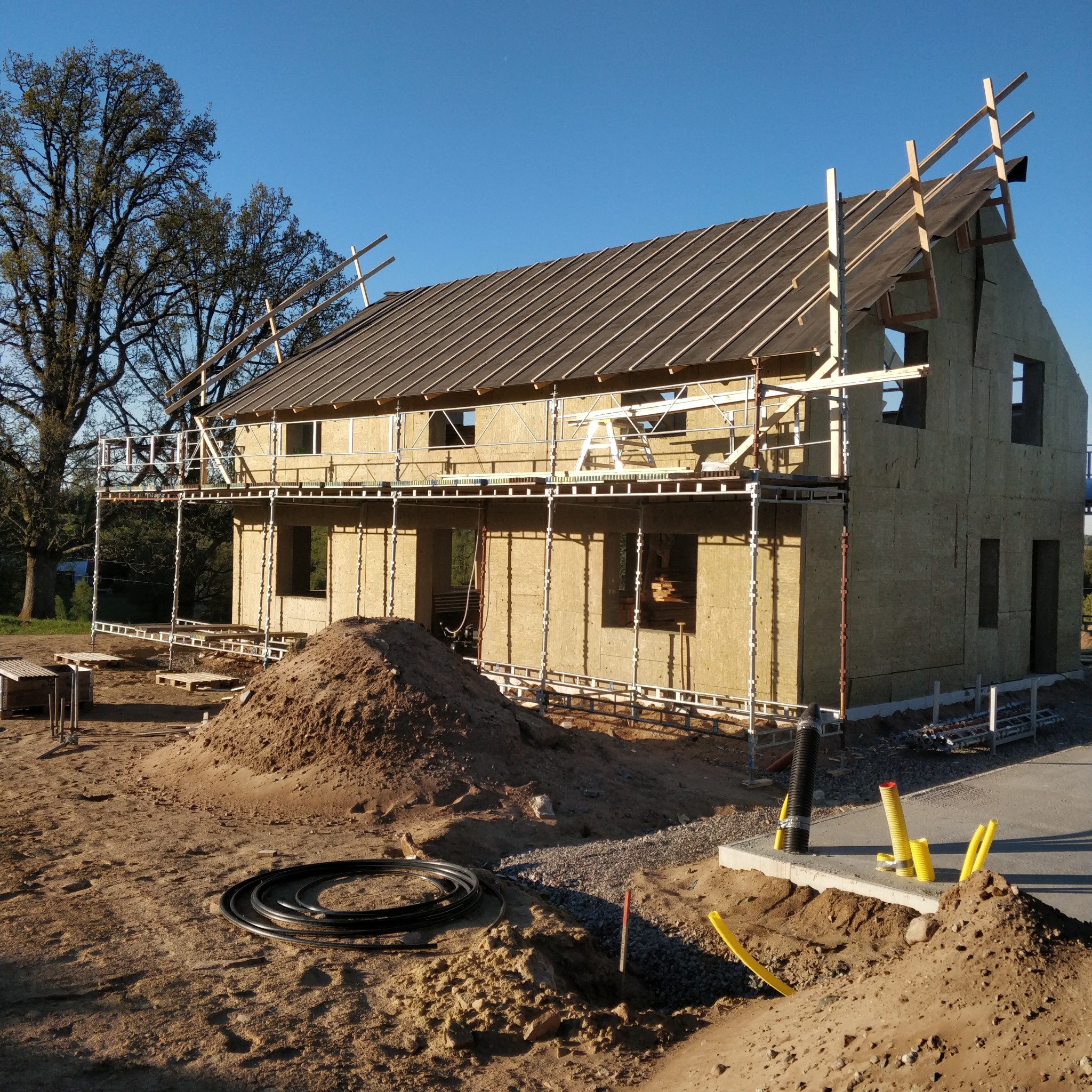

Uppdatering!
Tar ganska mycket kort under projektets gång, kan vara kul att ha i framtiden.

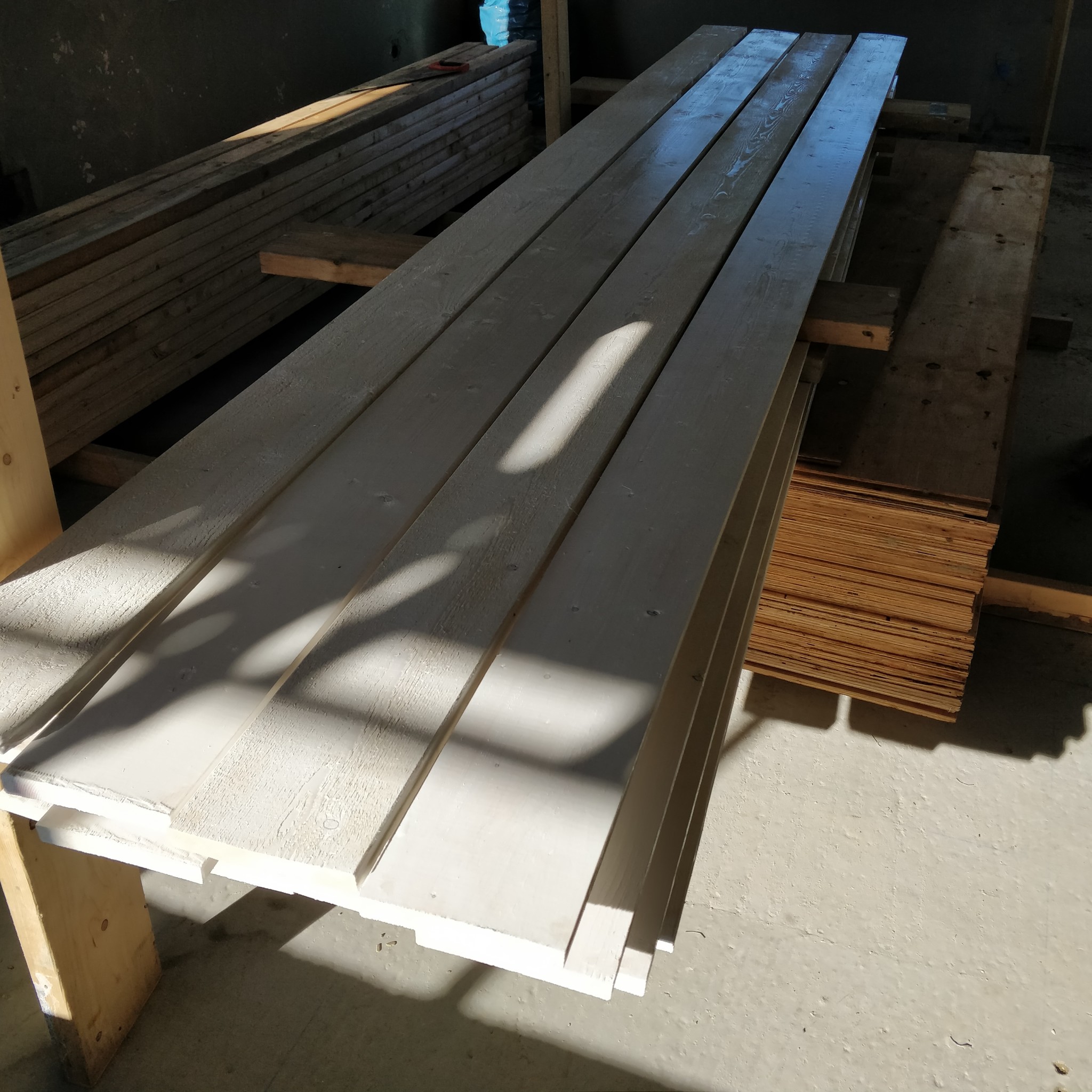

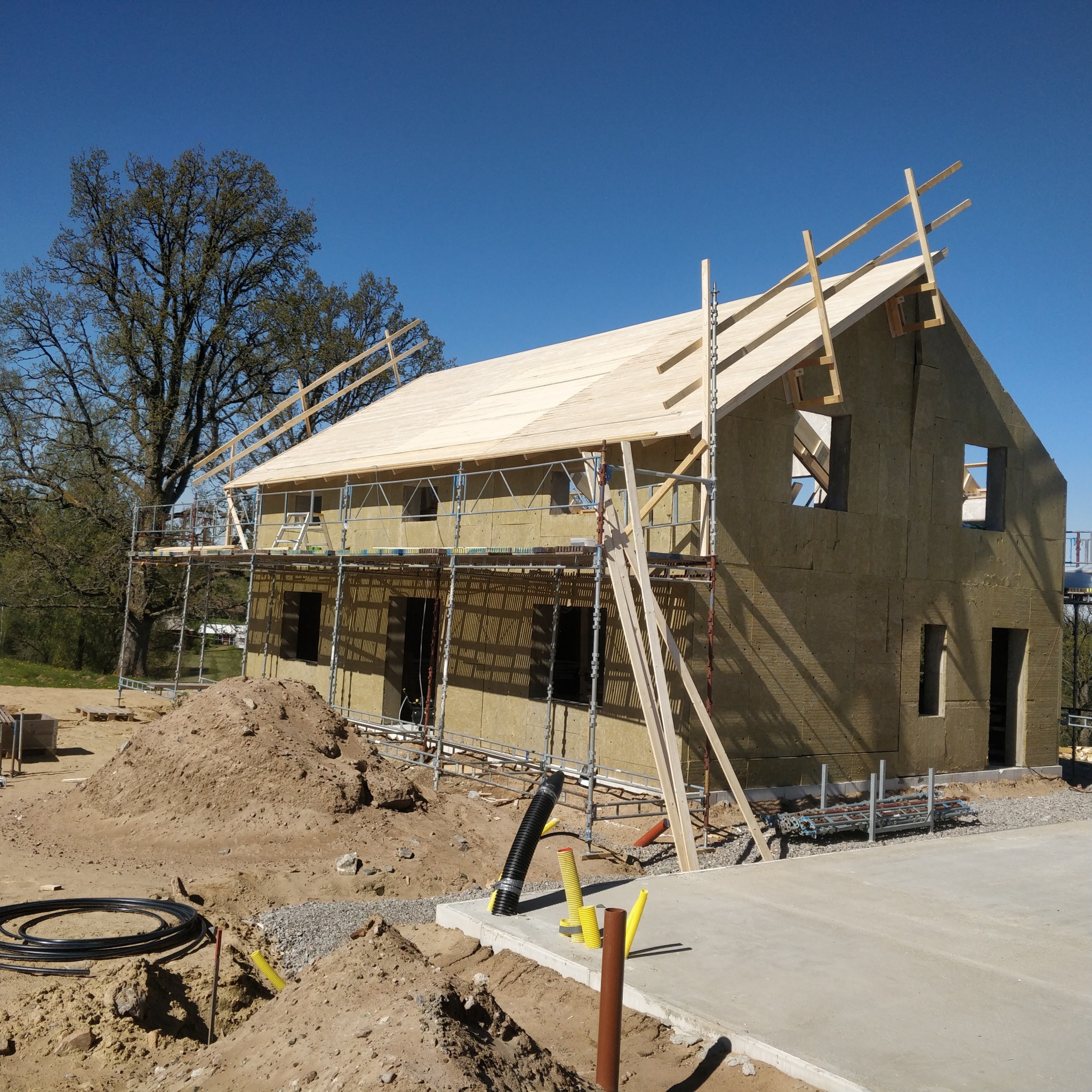

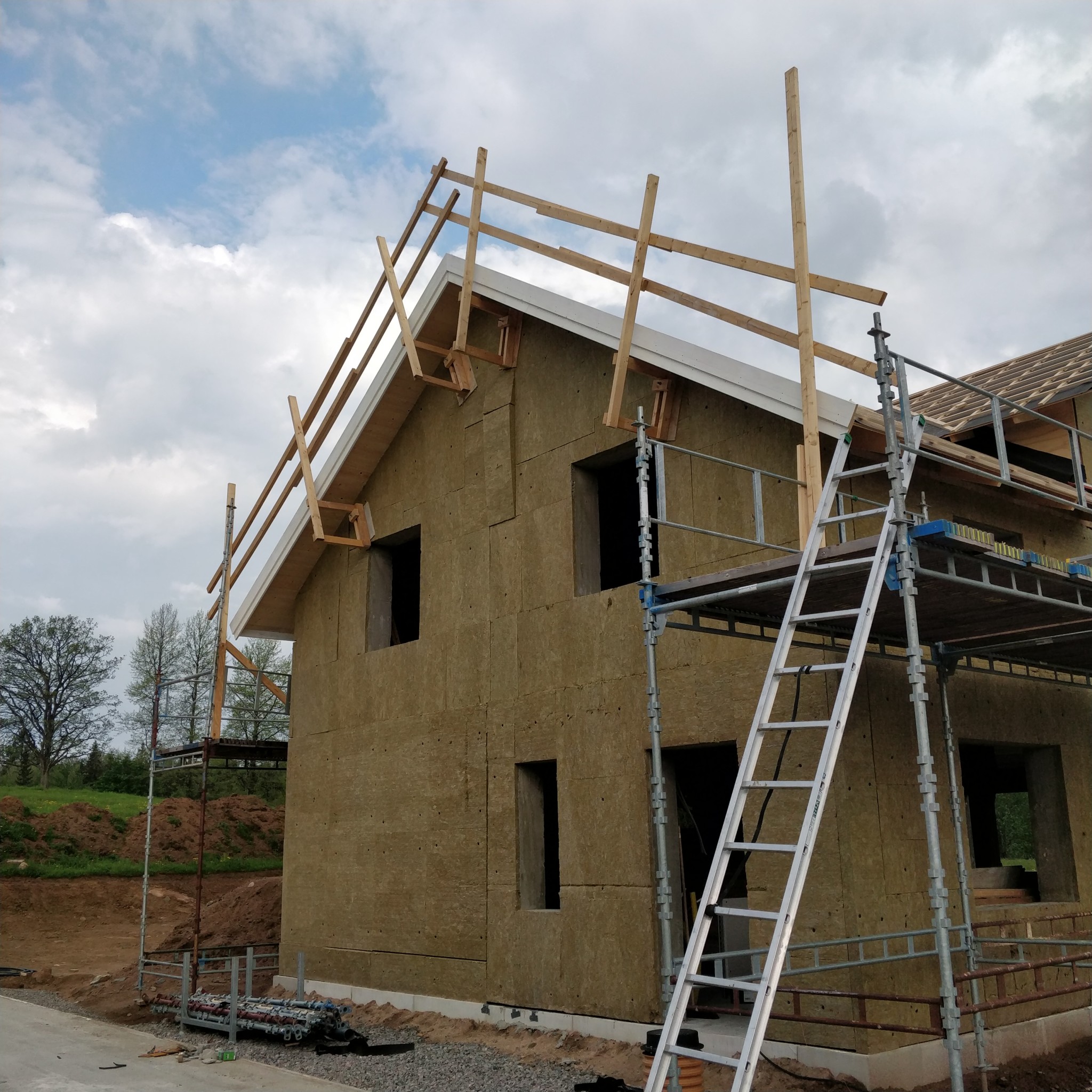

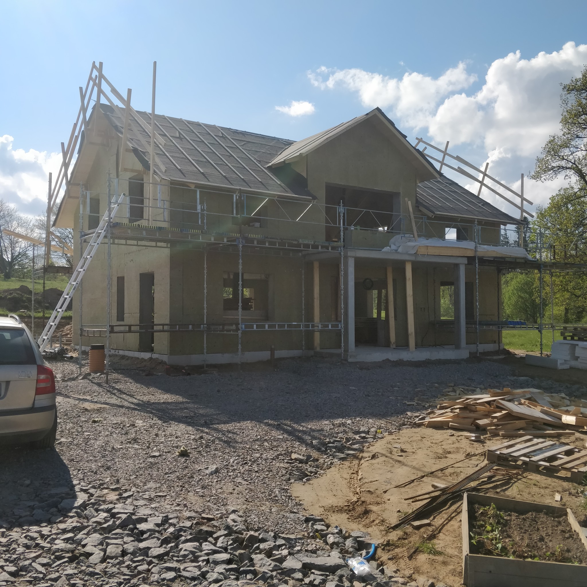

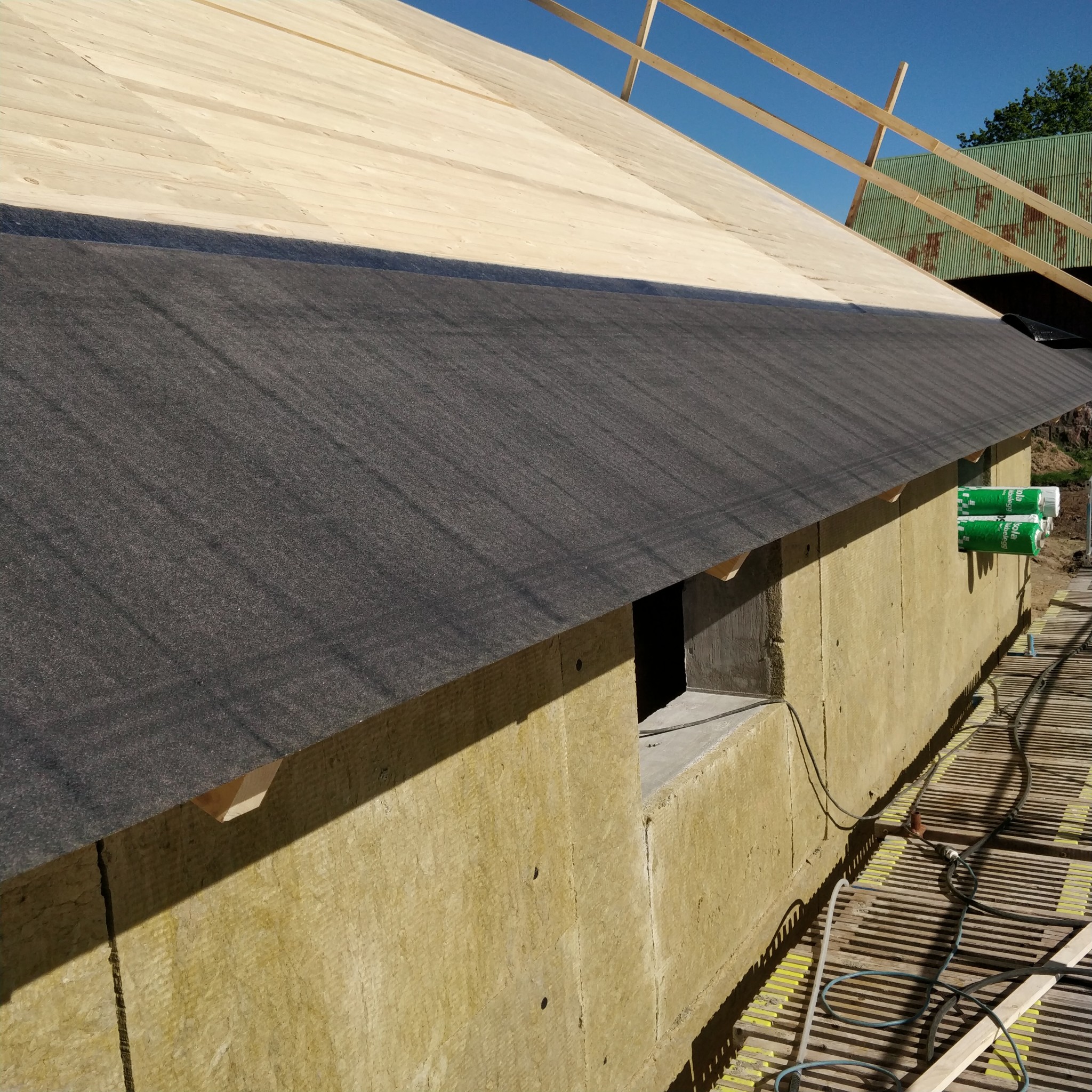

Efter att alla åsar vart monterade så började jag med råsponten på baksidan. All råsponten till taket köpte jag på blocket. Betalade 6000kr för råsponten till hela huset. Så dessa brädor har legat i min mors garage och väntat på att bli uppspikade. Skruvade även ihop några räckeskonsoller som jag monterade allt eftersom jag brädade på uppåt. Inte världens vackraste räcke, men bättre än inget!
Efter råspont kommer papp. Jag köpte underlagspapp och ingen duk.
När baksidan var klar blev dottern sjuk, så jag fick vara hemma och ta hand om henne några dagar. Men när lördagen kom så kunde jag åka ut och fortsätta med spikandet. Jag och en kompis hjälptes åt en lördag och spikade dit råsponten på framsidan. Vi höll på nästan ända in i mörkret.

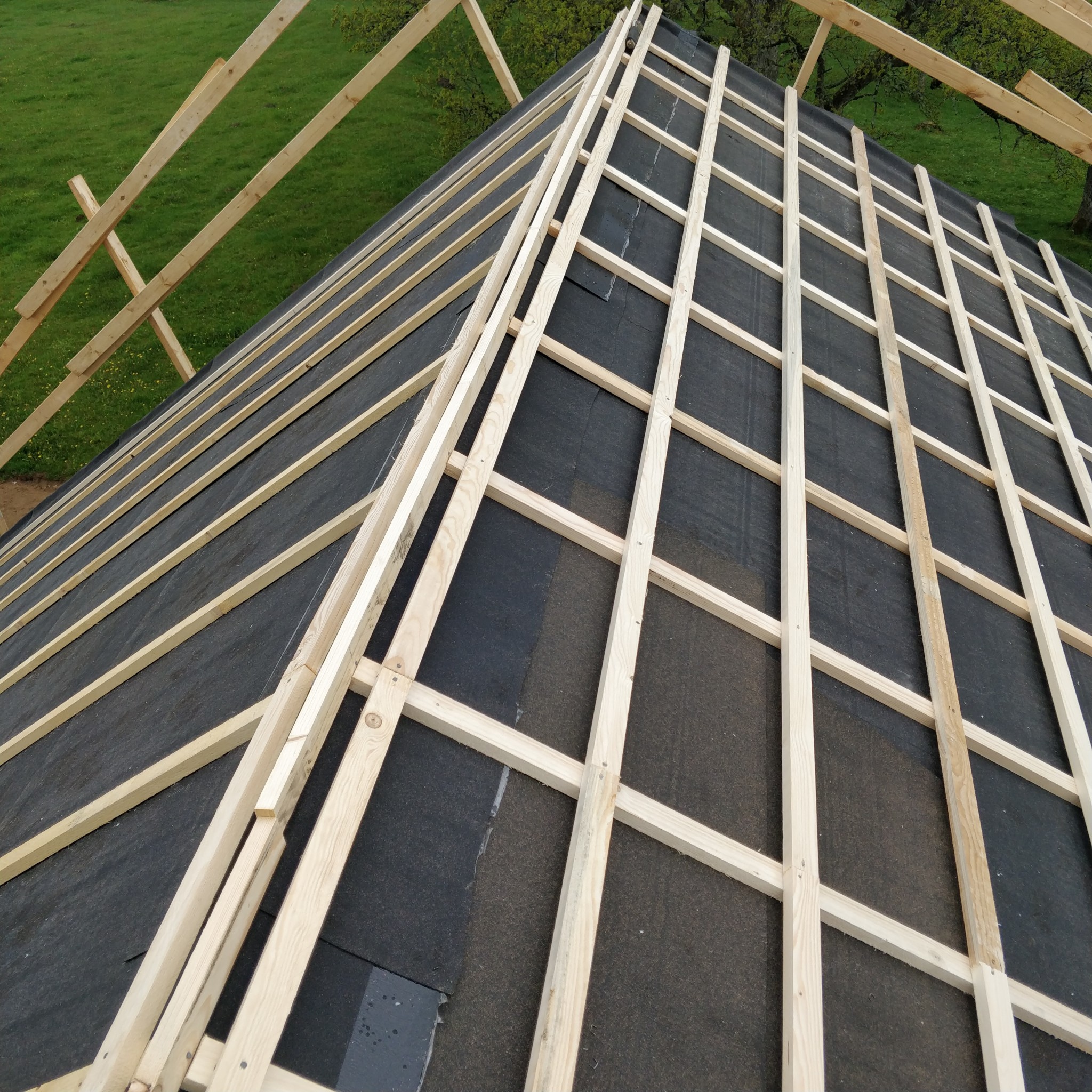

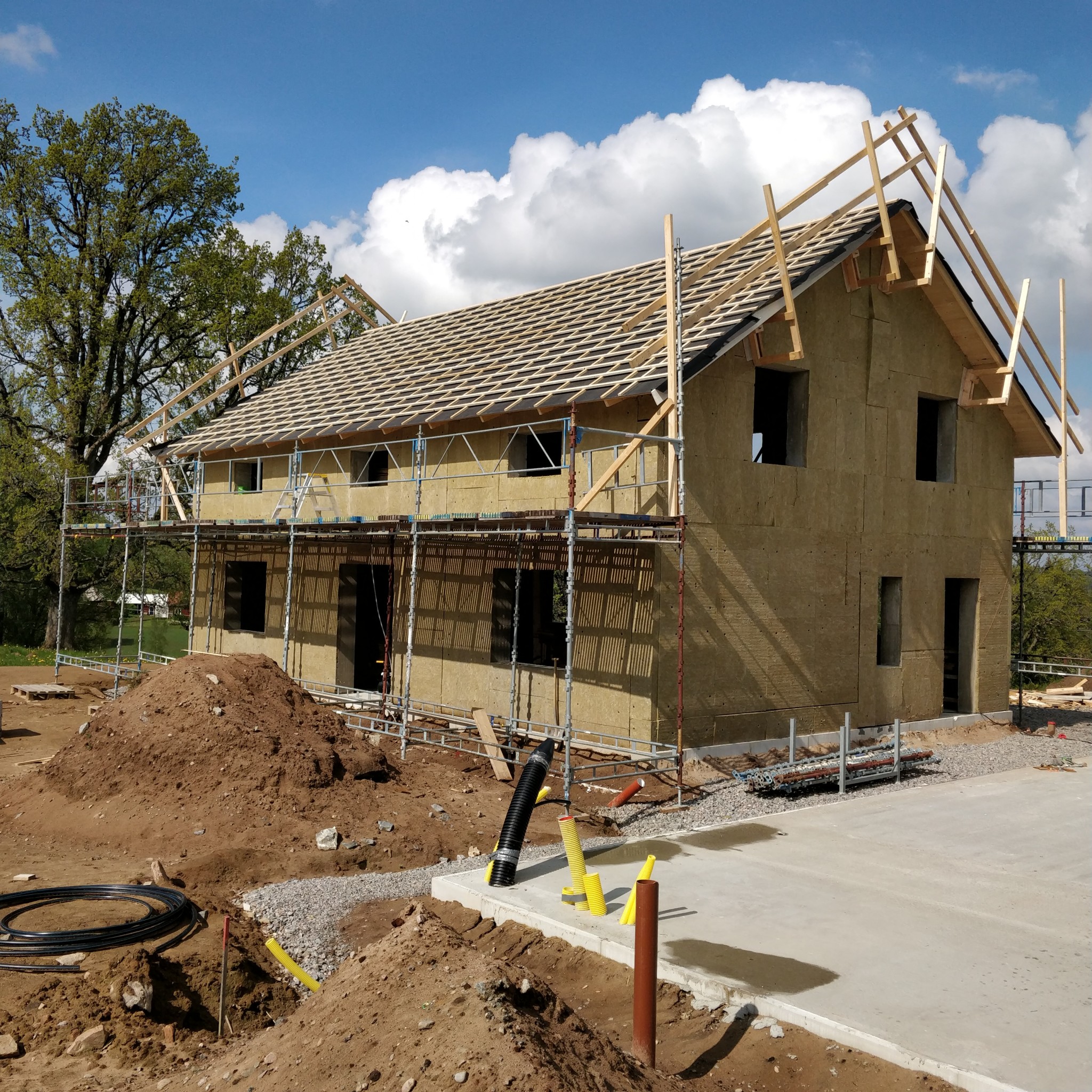

Dagen efter lade jag på pappen på framsidan. Fantastiskt känsla när man har ett tätt tak! Även om betongen inte blir dålig av regnet så har jag nu ett ställe att förvara material torrt.

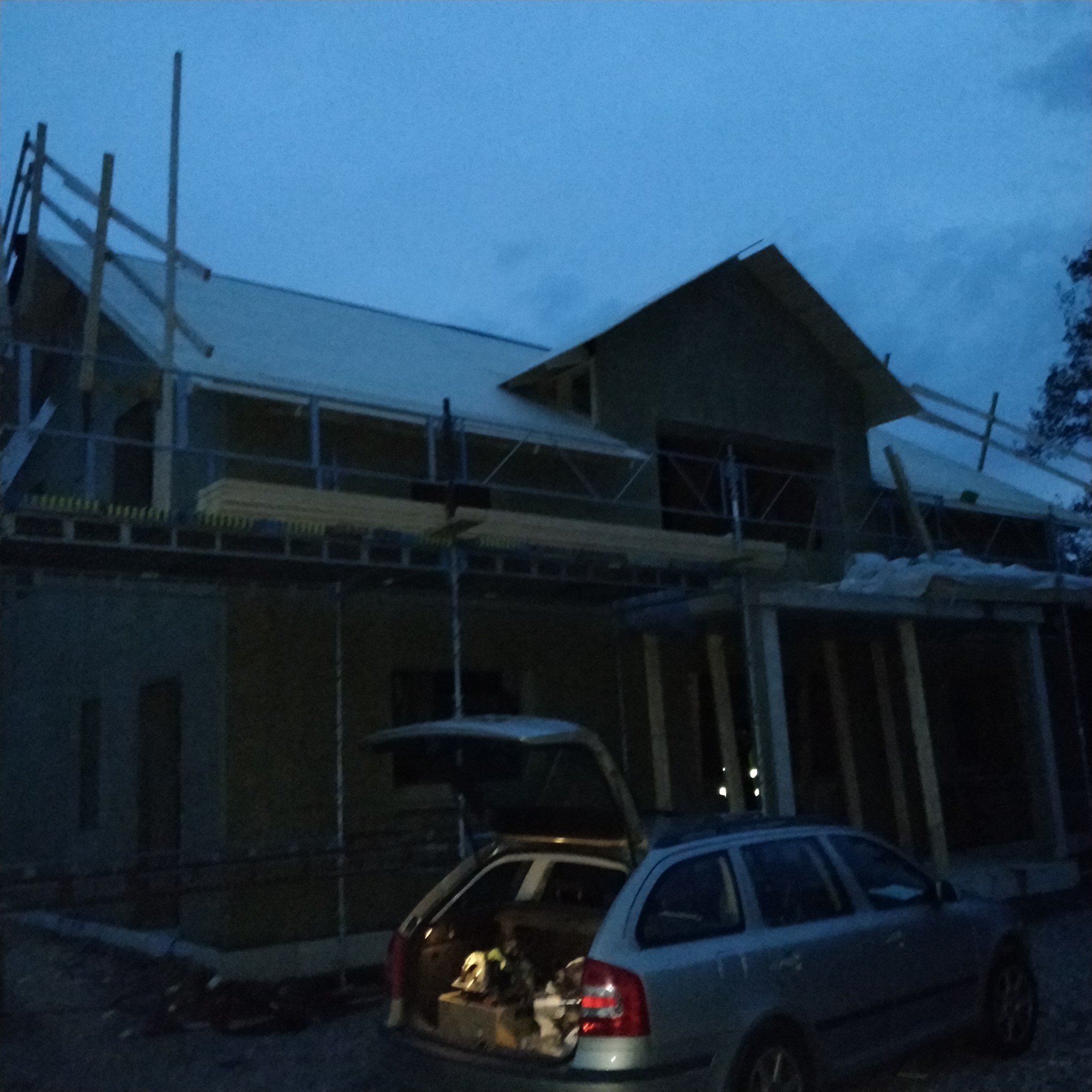

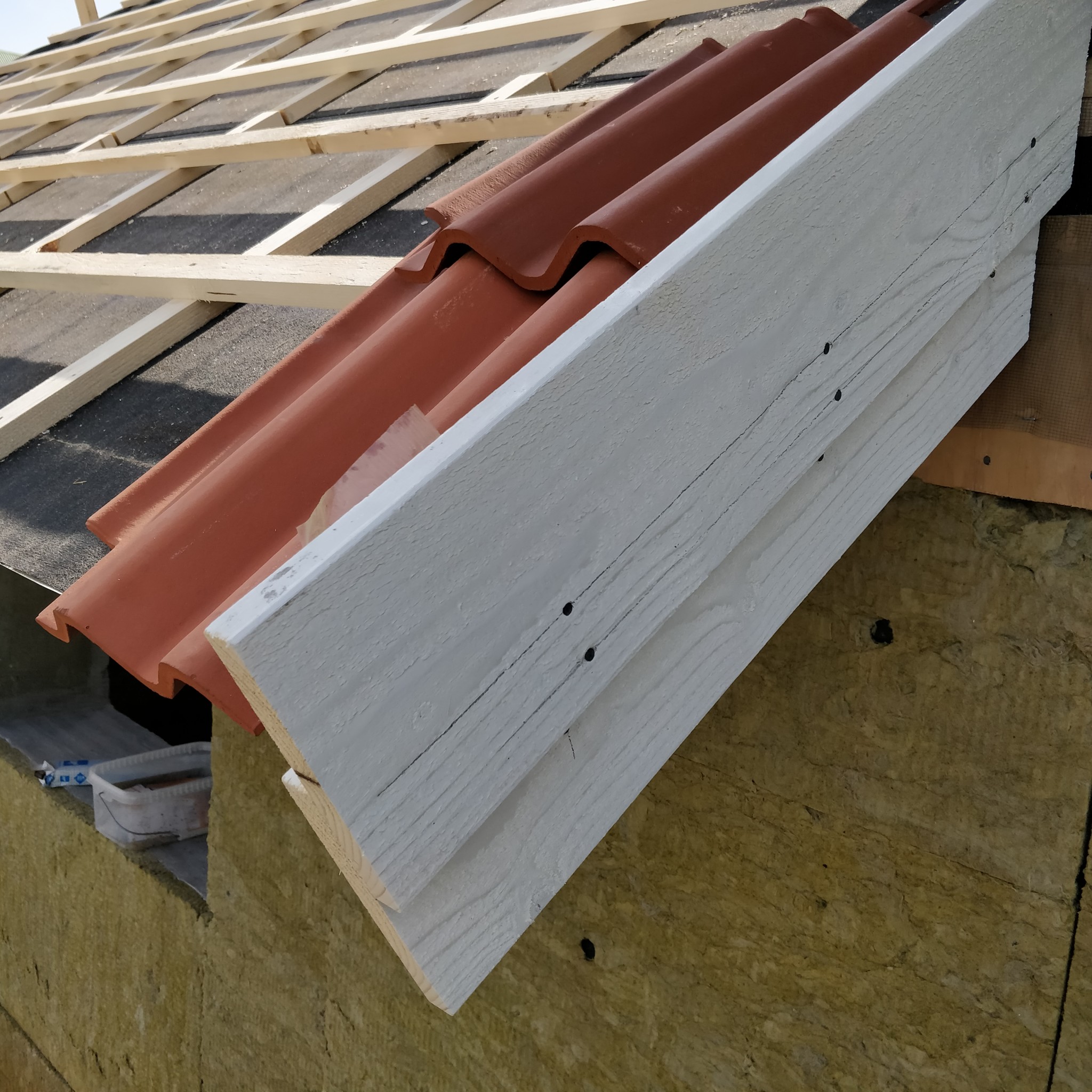

Läkt och vindskivor.

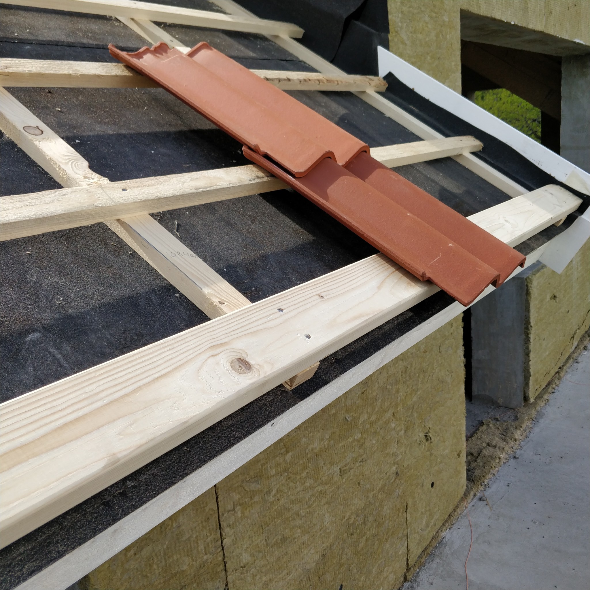

Takpannorna är ST Eriks 2kupig tegelpannor. Den ljusare pannan ska vi ha på taket!
