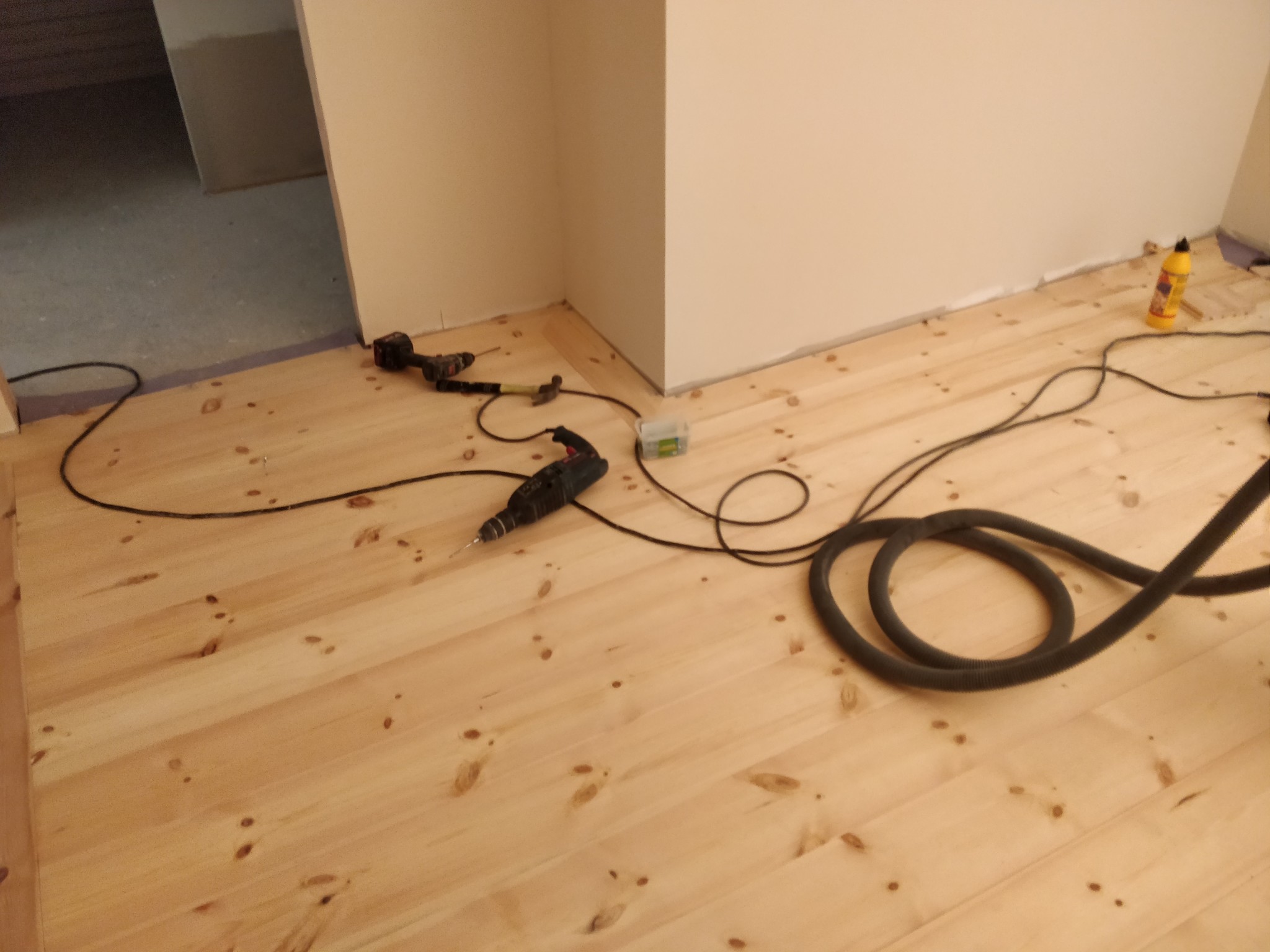

Denna vecka målade jag, sambon och min far klart garaget. Skönt att det är avklarat, så nu kan jag börja husera lite material där ute samt upprätta mitt lilla snickeri till kommande arbeten.
I torsdags kväll tog jag ledigt, börjar kännas i kroppen nu. Får försöka ta lite mera lediga kvällar framöver nu. Har aldrig arbetat såhär mycket i hela mitt liv, men det går rätt bra ändå.

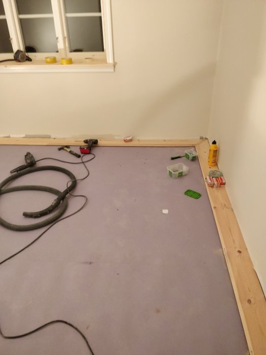

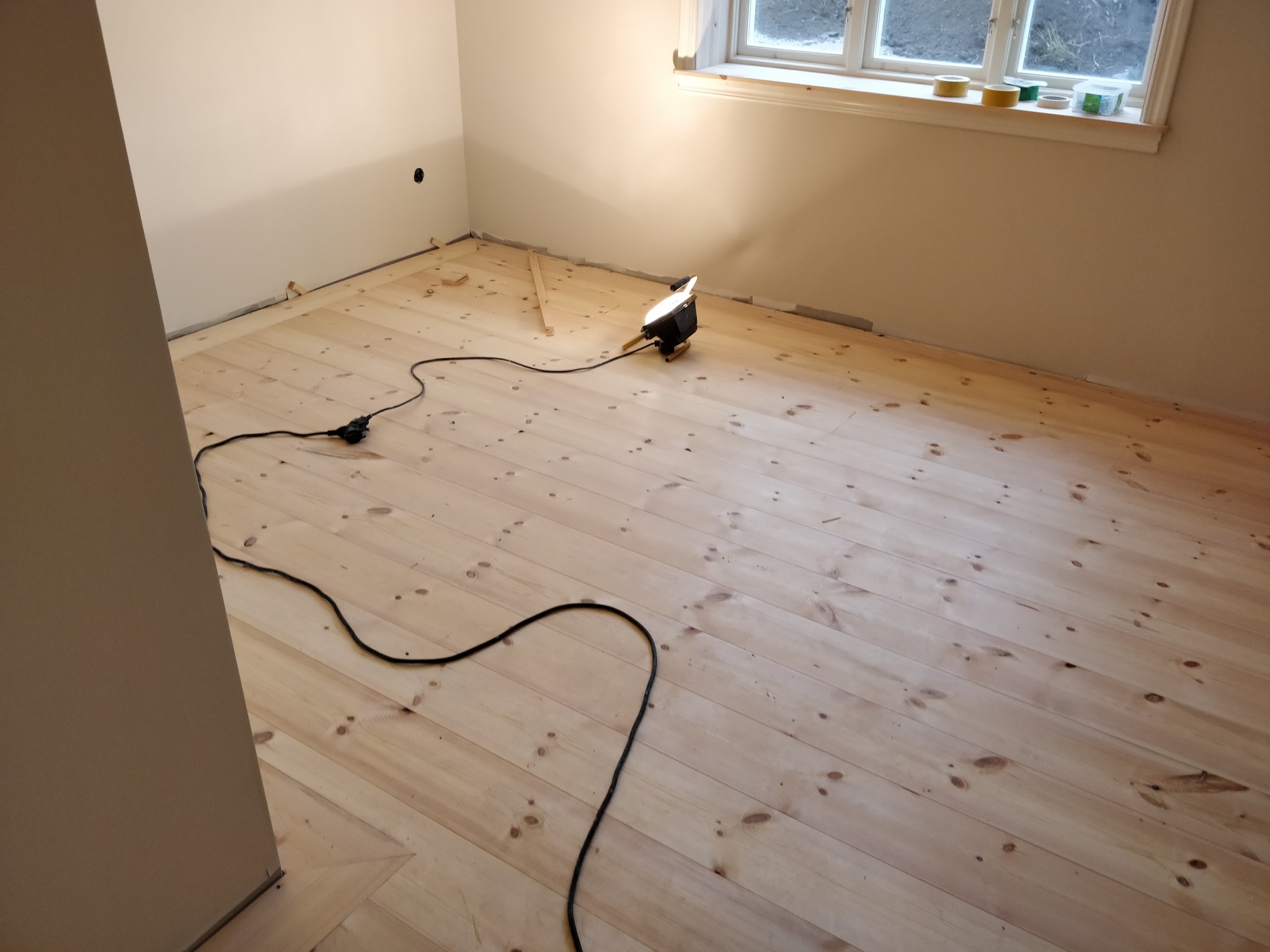

Denna helgen har jag börjat med golvläggningen. Det blir massiva trägolv av furu.

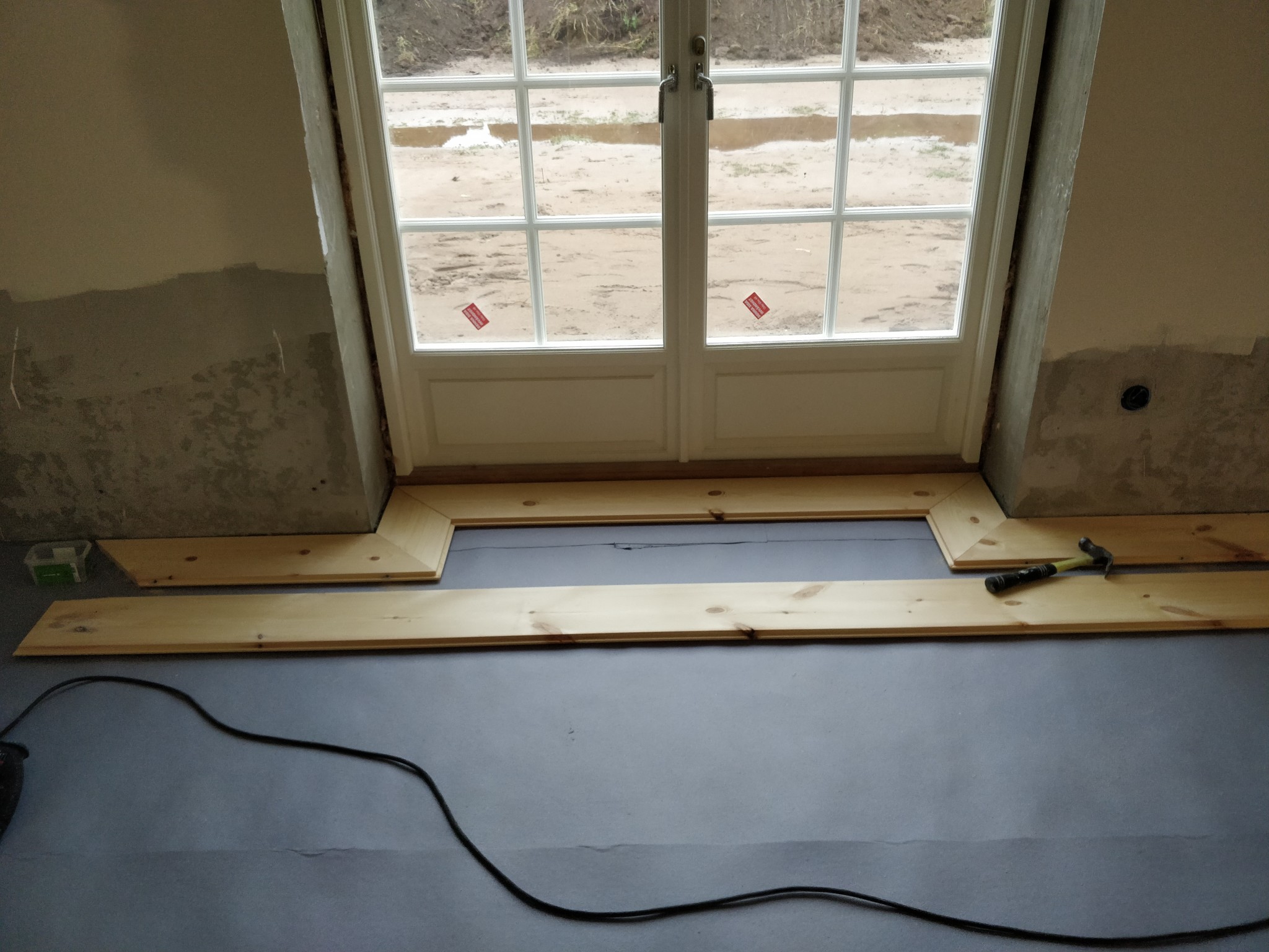

Började i sovrummet, lägger en fris runt om i varje rum för att rama in det lite. Golv under renovering med verktyg, bräder och golvyta redo för läggning av trägolv.

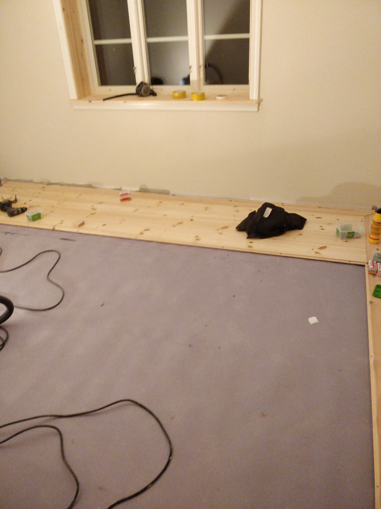

Sen några brädor till, det tar sin tid detta.
Påbörjat trägolv av furu längs med vägg, verktyg och materialet spred över skyddspapp på golvet.

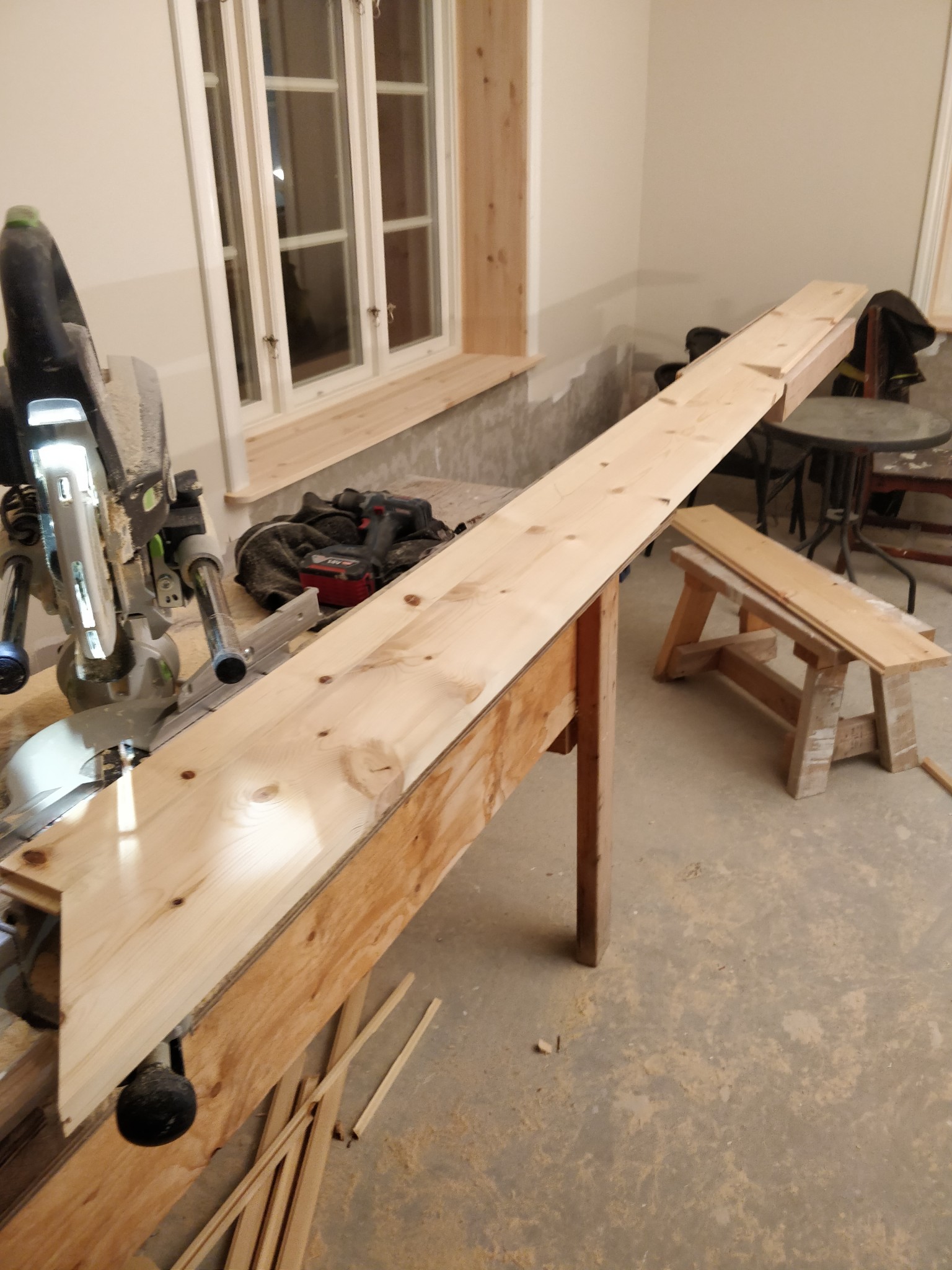

Ibland får jag sätta ihop två brädor innan jag lägger dit dom för att undvika synliga skruvar. Arbetsrum med pågående golvläggning, furubräda fäst i skruvstäd med verktyg och lösa trälistar på ett dammigt betonggolv.

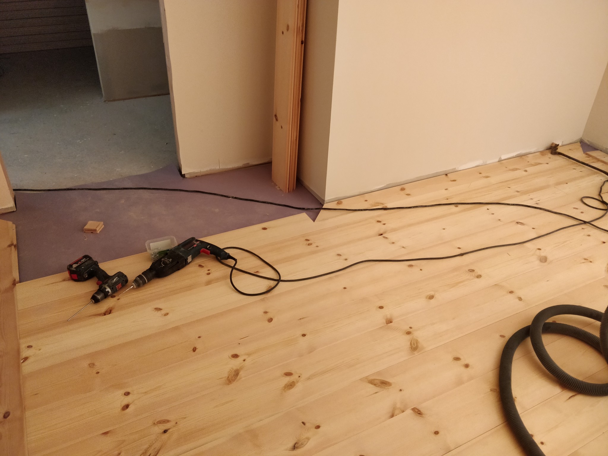

Några brädor till, snart klar i detta rummet! Pågående golvläggning med nya furugolvsbrädor och verktyg utspridda, ofärdigt hörn synligt.
Delvis lagt massivt furugolv i rum med verktyg och kablar utspridda på golvet.
Blir riktigt tjusigt när det är klart.
Omonterat massivt furugolv i ett rum med slipmaskin och elkabel på golvet.

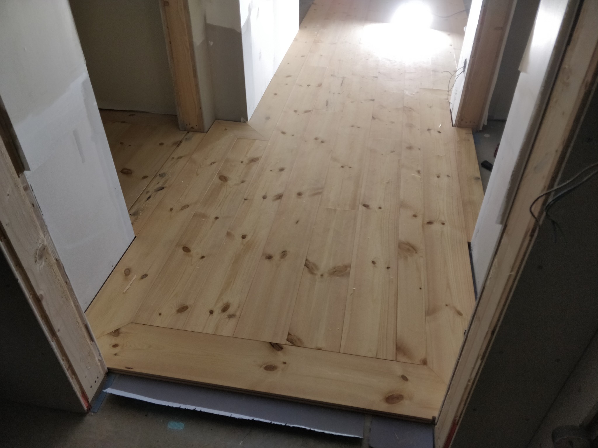

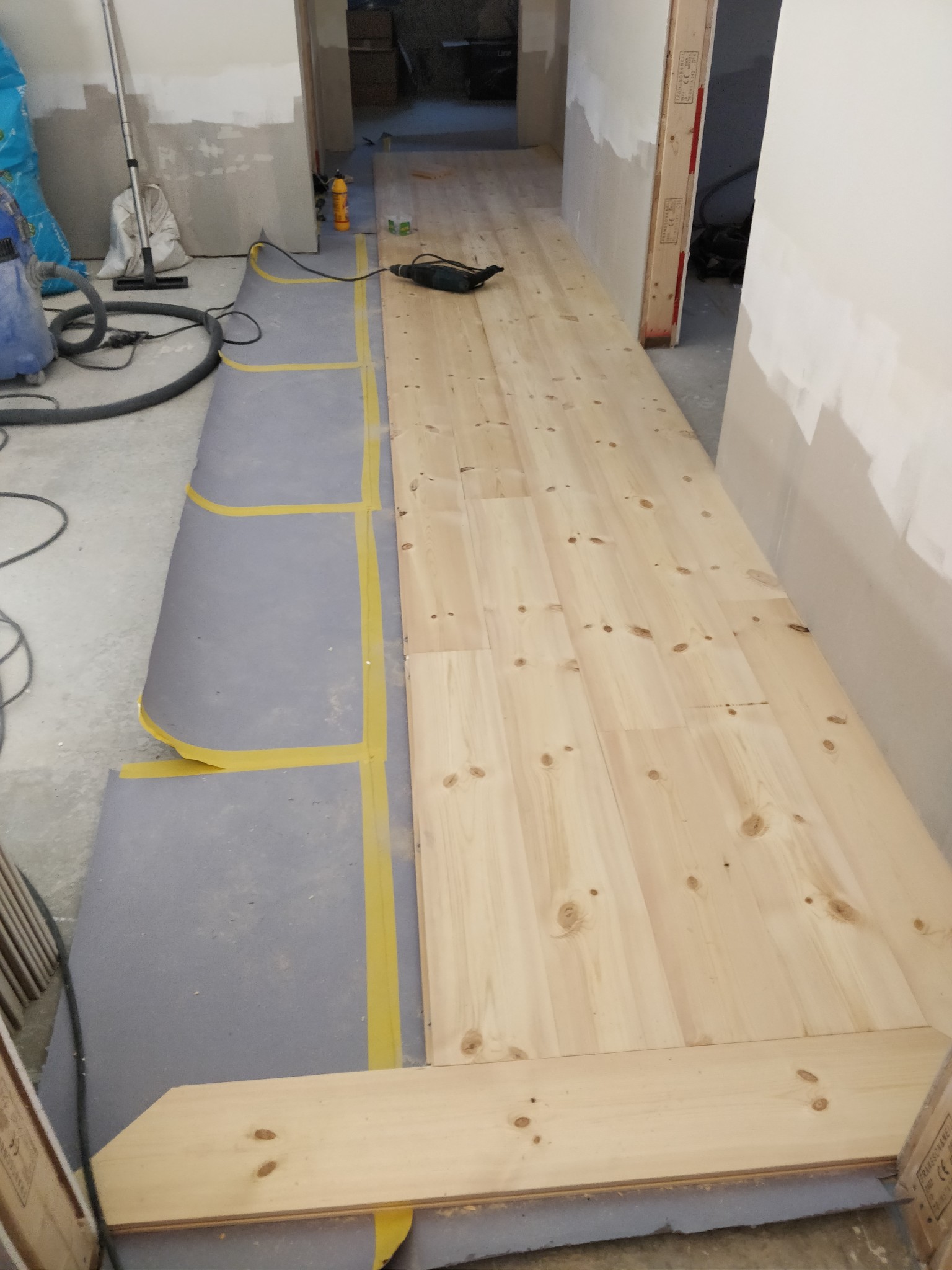

Sen var det dags för hallen.

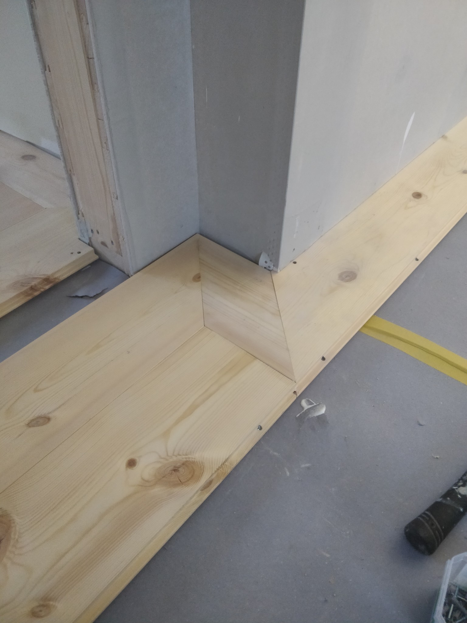

Delvis lagt furugolv med måttband och verktyg vid en vägghörna under renovering.

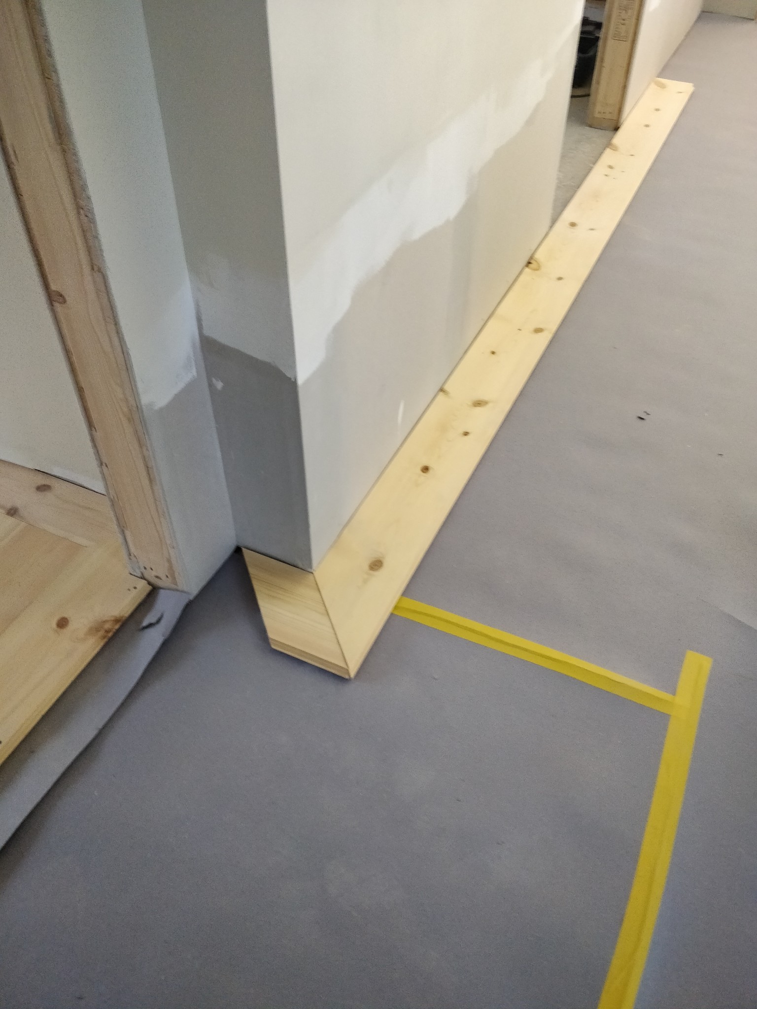

Det gäller att man är med och räknar lite innan man börjar lägga, så man kan avsluta på ett bra sätt.
Installation av massivt furugolv med en fris runt karmen vid en vägg, verktyg och skruvar synliga på golvet.
Några brädor till.
Pågående arbete med att lägga ett nytt massivt trägolv av furu i ett rum med verktyg synliga på golvet.
Många hörn är det i hallen. Även klar i detta rum med.
Nylagda massiva trägolv av furu i en hall med naturligt ljus från dörren.

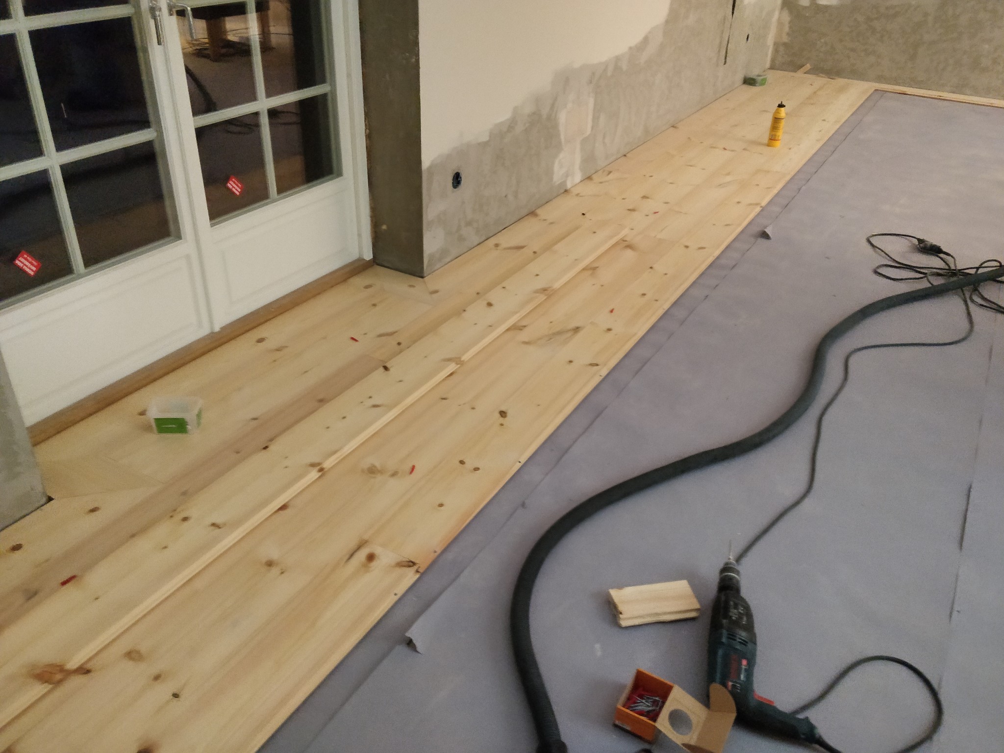

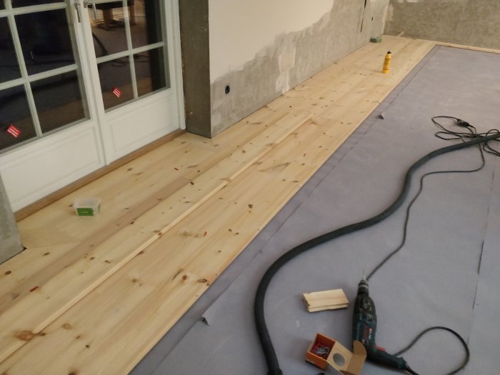

Sen är det dags för det största rummet, nämligen kök/vardagsrum.
Pågående golvläggning med massiva furubrädor och verktyg nära ett fönster i ett rum under renovering.
Såhär såg det ut när jag lade ner verktygen idag. Får fortsätta i veckan som kommer!
Installation av ett massivt trägolv av furu i ett rum med verktyg och byggmaterial synliga.

Golvet är 190x26mm, B-sortering därav kvistarna. Endel kvistbortfall som får sågas bort med, så det är lite pill att få ihop det utan defekter. Golvet är från en lokal såg, så jag vet inte mer än så. Finns nog inget namn eller märke på det!

Hej, hur fäster du golvet med skruv i gjutna plattan/bjälklaget? Reglat upp på betongen?
Fisk3n
Kommer inte skarvarna i hörnen på friserna att glappa upp resp. tryckas ihop med temperatur- och fuktväxlingar? Nu känns det inte som att det är ett flytande golv, utan inspännt i frisen.
Fisk3n
Japp, jag skruvar fast dom i betongen med skruv och plugg. Det finns betongskruv som är till för sånt här, men det var 2-3veckors leveranstid på dom, så då blev det skruv och plugg. Finns andra metoder såsom att lägga ett lager plypood först och sedan skruva golvet i plywooden, alternativt att spika gles på betongplattan och sedan golvet i glesen. Jag valde att lägga det direkt på betong pga av att jag vill inte bygga på höjden för mycket, så jag får ihop trägolven med badrum och tvättstuga.
Ok, då är jag med. För övrigt, grymt imponerande bygge :D(y)
Fisk3n
Golvet är inte flytande utan varje bräda är skruvad ner i betongen. Sedan limmar jag ändar+girningar. Vi får se hur det ser ut i framtiden. Jag förväntar mig att golvet kommer att torka isär lite, och även ändra sig efter årstiderna. Frisen girningar kommer säkert även dom att torka isär på sina ställen, även om jag limmar det. Trä är ju ett levande material och det går inte att påverka hur det rör sig med varken skruv, plugg eller lim.
