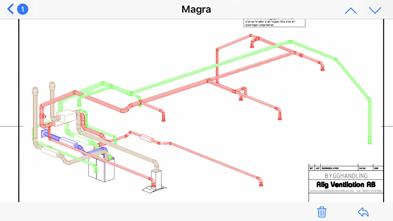

Nu börjar det bli riktigt spännande.
Fick precis K-ritningarna för ventilationen
Hoppas att kunna påbörja detta arbete i helgen
CAD-ritning som visar plan för ventilationsystem med färgkodade rör och kanaler i perspektivvy.

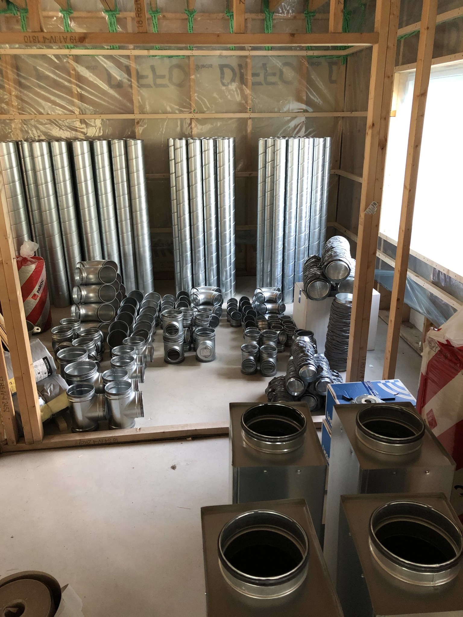

Heij83
Ojojoj vad har man gett sig in på :thinking: nu gäller det att klura ut vad som är vad på ritningen

Om det blir rörigt och krångligt med ritningar mm så rekommenderas kvällsavkoppling med Terry Gilliams film Brazil :-)

Skriv om du behöver hjälp, vi tillverkar såna detaljer på mitt jobb. Jag kan försöka iaf, har jobbat där i snart 16 år och har en högre position, men har ändå inte koll på alla grejer som tillverkas :oops:

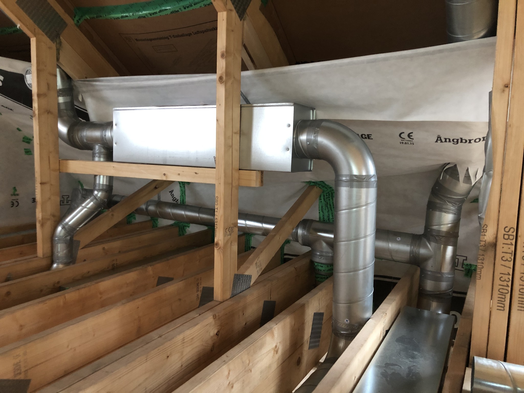

Får nog att säga att det går ganska bra med ventilationen.
Tejpar alla skarvar trotts att det kanske inte behövs men känns bättre att vara på säkra sidan.
Det jag nu kan konstatera är att det blir trångt i kattvinden. In i detta utrymme ska även imkanal och fläktmotor.
  • Ventilationsrör och isolering installerade i trång kattvind med tejpade skarvar.
Appendix
Ett tipps, om du vill ha ett lufttätt hus, är att använda manchetter på alla ställen där du går igenom ångbromsen. Sparar mycket tid och blir tätt. Kostar inte många kronor i sammanhanget.

Själv popnitade jag alla skarvar + tejp

Jag tejpar och skruvar
bra tips men tyvärr försent.
Har blivit en fena på att tejpa, så ska förhoppningsvis kunna få det tätt ändå.

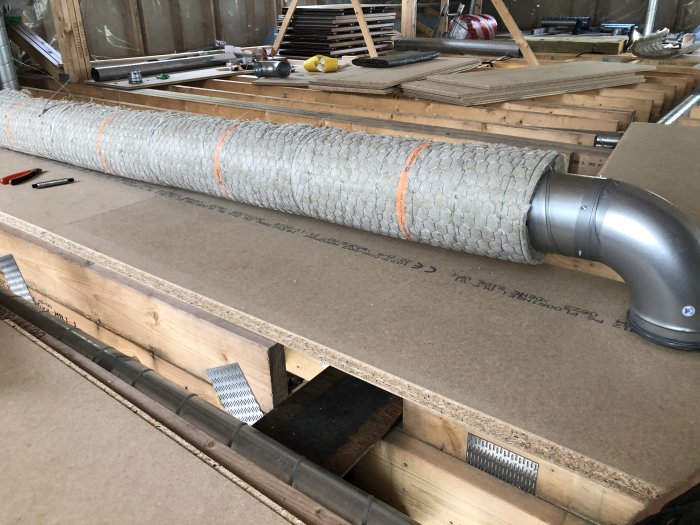

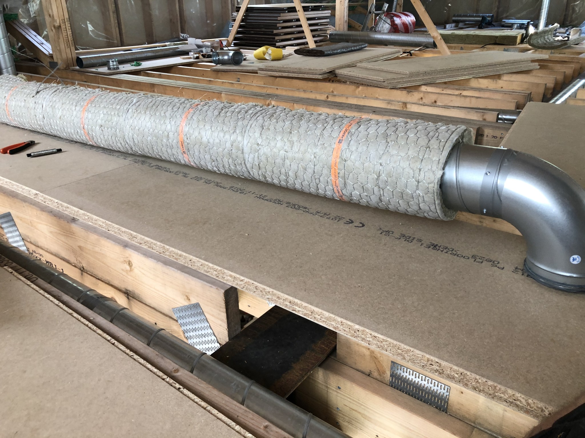

Fy faaan vilket tråkigt moment att brandisolera imkanalen
  • Brandisolerad imkanal med folieklätt material ligger på en arbetsbänk under renovering.
Tomture61
Eller hur ! Fick reda på av sotaren som besiktigade min imkanal att isoleringen är till för att hejda kondens på utsidan/insidan av röret .
Heij83
men då skulle det ju räcka med kondens strumpa.
