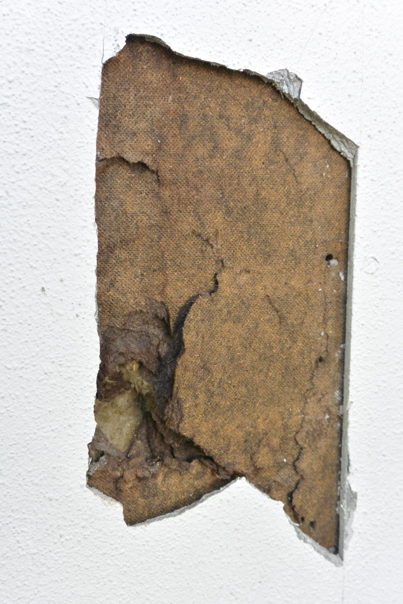

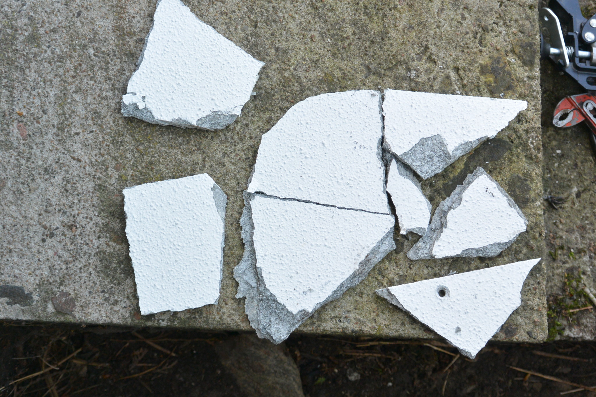

Jag var ute för en incident i April 2019
Hade en mini grävare för att byta en delvis torr tujahäck som såg ut som en streckkod efter 2018 års torka (2 gröna, 3 bruna1grön 5 bruna osv.)
Hade också en tuja vid en husvägg som jag skulle gräva väck stubben. Trots försiktighet så "lyckades" ja slå ett mindre hål i väggen bestående av eternitskivor 11 mm som suttit där sen huset byggdes 1960 ett LB-hus
Två dagar senar så luktade det stark i rummet innanför av impregneringen av asfarock skivan!
Jag fick skyndsamt lägga pussel av eternit bitar och limma i hop dom med ett pu-lim (DanaLim Cool Tack 286)
Jag tog ett prov på asfarock ock stoppade i dubbla plastpåsar som förslöts, det luktade rakt genom plasten i månader!
Vad var det som hände? det hade varit stabil utan lukt i 60 år!
Med hålet i skivan ändrades relativa lufttrycket i väggen så luften och därmed lukten i väggen började vandra inåt och kom in runt fönster smyg och foder även vid golvlisten kom lukten in, på 2 dygn var hela rummet och dess innehåll luktsmittat!
Efter att lagat hålet i väggen och ozonbehandlat rummet ett flertag gånger var rummet och kläder fritt från lukt på 2 månader.
Om man analyserar väggkonstruktionen, så är eternitskivan helt tät mot grundmuren där nere och även helt tät mellan skivorna genom ett antal lager vit plastfärg, upptill slutar skivan under takfoten hur tät vet jag inte då jag aldrig öppnat på huset under dom 38 år vi bott här. Men denna konstruktion får man ett undertryck i väggen då väggen nertill har mindre area för luftutsläpp än upptill.
Detta är kunskaper som funnits i hundratals år (bortglömt i dag?) att t.ex. en tegelmur skall inte fogas längst ner mellan var 5 sten och om muren är tät upptill mot huset skall det vara minst dubbla antalet ej fogade mellan tegelstenar.
Luftningsarean måste vara större upp, än arean för insläpp där nere!
Då får man undertryck i lyftspalten genom konvektion, och luft med lukt vandrar utåt och kommer ut vid takfoten
Vid springor runt fönster, golvlister vandrar p.g.a. ett högre relativt lufttryck inne än i väggen dålig luft utåt genom väggen. Bryter man detta förhållande så får man in lukten i huset som blir smittat. Tyvärr orsakar stora luftflöden med Frånluft Fläktar påspädning av lukt inne i huset.
Ett välbalanserat FTX ventilation kan råda bot på detta kanske.
