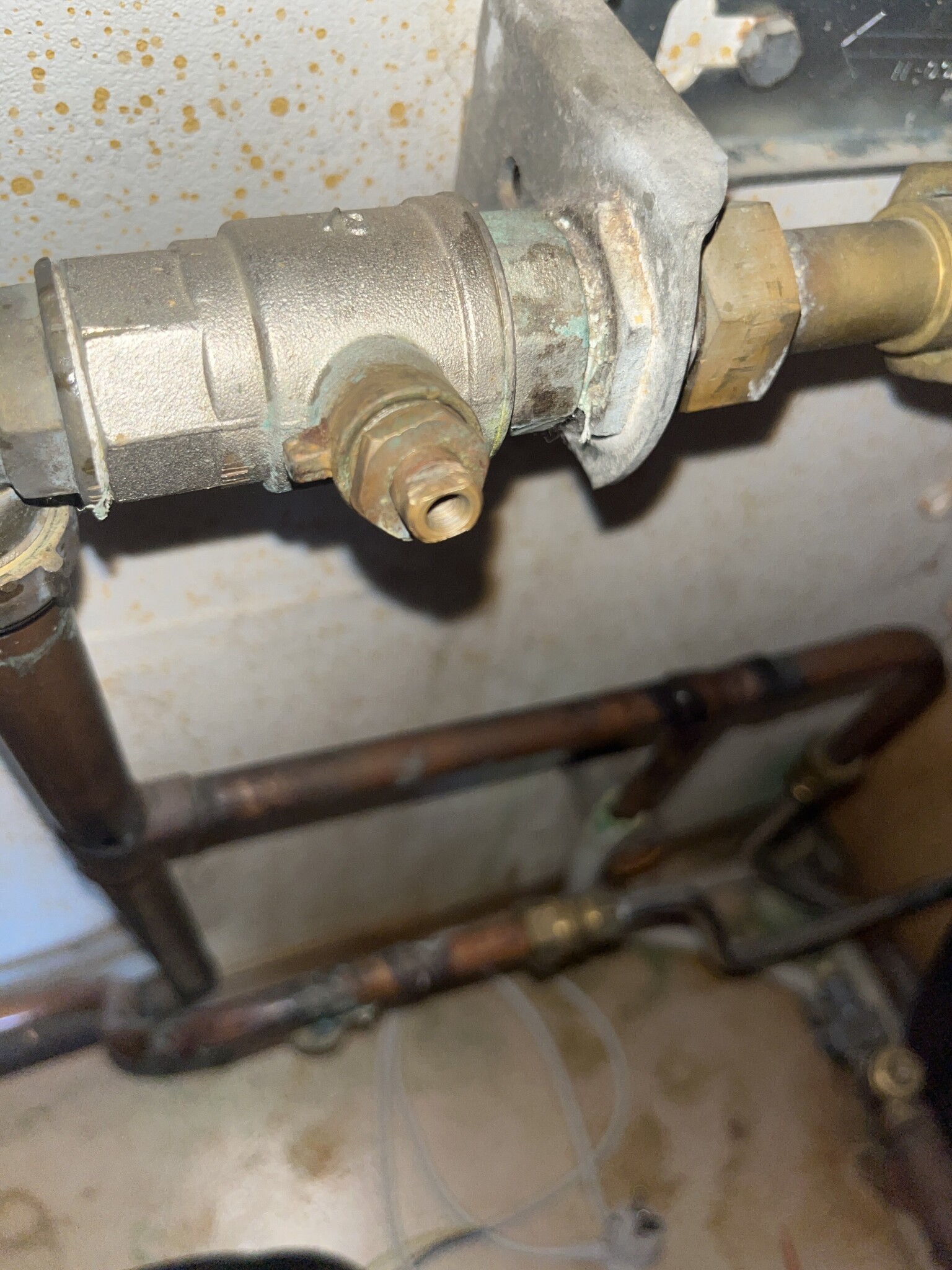

Hej! Ska byta vattenutkastare men är osäker på hur jag stänger av vattnet på bästa sätt. Jag har följt alla vattenledningar men hittar ingen ballofix, iaf inte till det röret jag behöver stänga av.

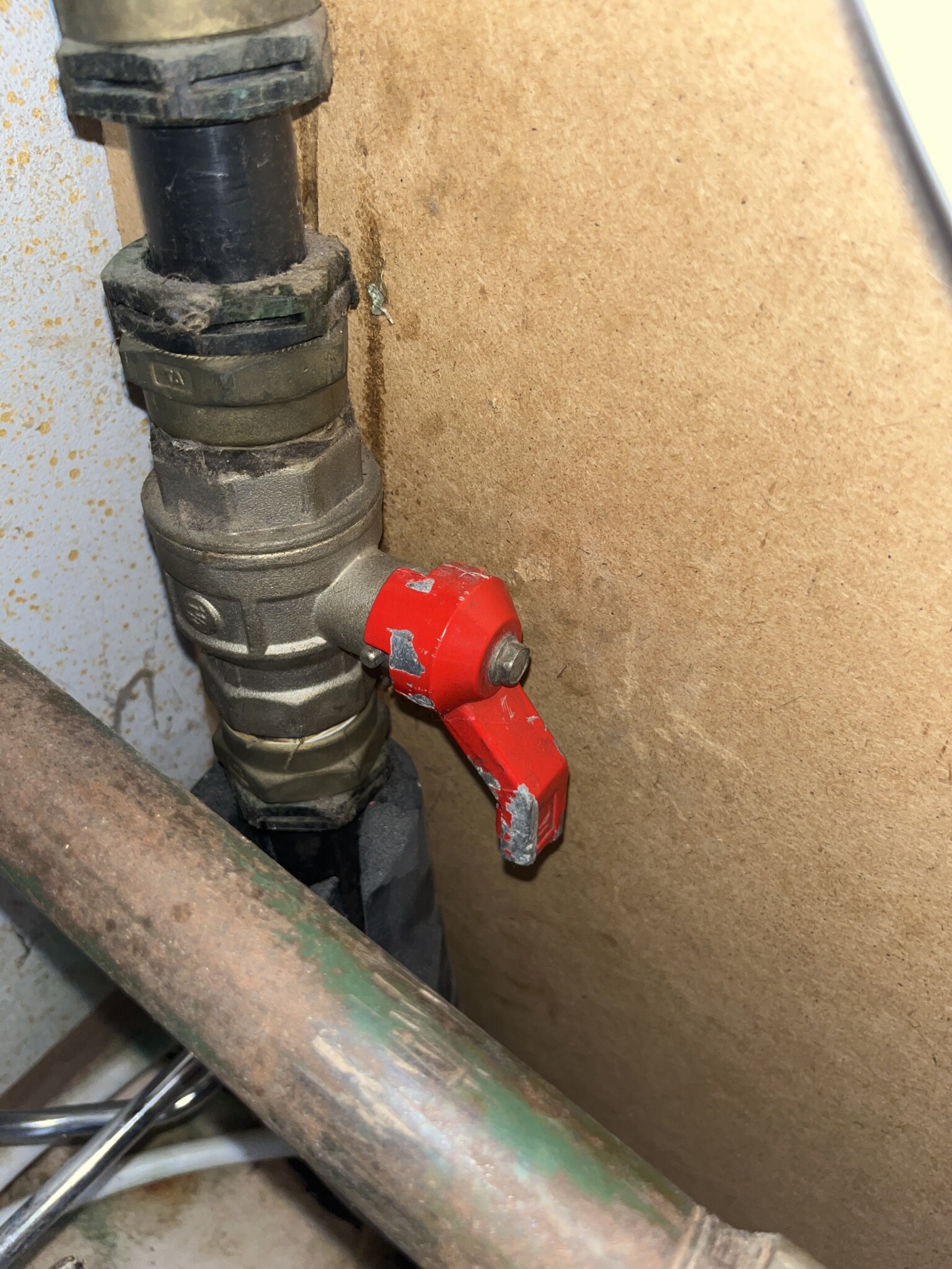

Det ser ut att finnas två avstängningar på vardera sidan vattenmätaren, men den den ena, ett rött handtag, är avsågat vad det verkar och jäkligt segt, får den inte att röra sig samt att jag inte törs vålda för mycket.
Den andra ser ut att likna såna elementsavstängningar jag läst om i andra trådar.
Frågan är då vad ska jag göra för att stänga av vattnet?

Ge dig på den röda spaken. Försök vrida den medurs. Förr eller senare måste du ändå få den att röra sig. Det finns inte för mycket våld. Om du inte får den att röra sig är det rörmokaren som behöver byta men det är inte någon bråttom sak.
Om du får den att röra på sig - grattis!
Tänk på att motionera alla avspärrningar en gång om året, just för att motverka att dom blir fasta.
Det kan finnas andra avspärrningar som stänger av delar av vattensystemet. Följ rören.

Okej! Tack för snabbt svar 👍 ska göra det i fortsättningen, har precis bott vårat första år i kåken.T Thomas_Blekinge skrev:Ge dig på den röda spaken. Försök vrida den medurs. Förr eller senare måste du ändå få den att röra sig. Det finns inte för mycket våld. Om du inte får den att röra sig är det rörmokaren som behöver byta men det är inte någon bråttom sak.
Finns tyvärr inga andra avspärrningar, det får bli nästa projekt att installera det.

Allt färgavskrap tyder på att någon behövt vålda med den röda kranen förr, och har tagit hjälp av verktyg för att få den att röra sig.
