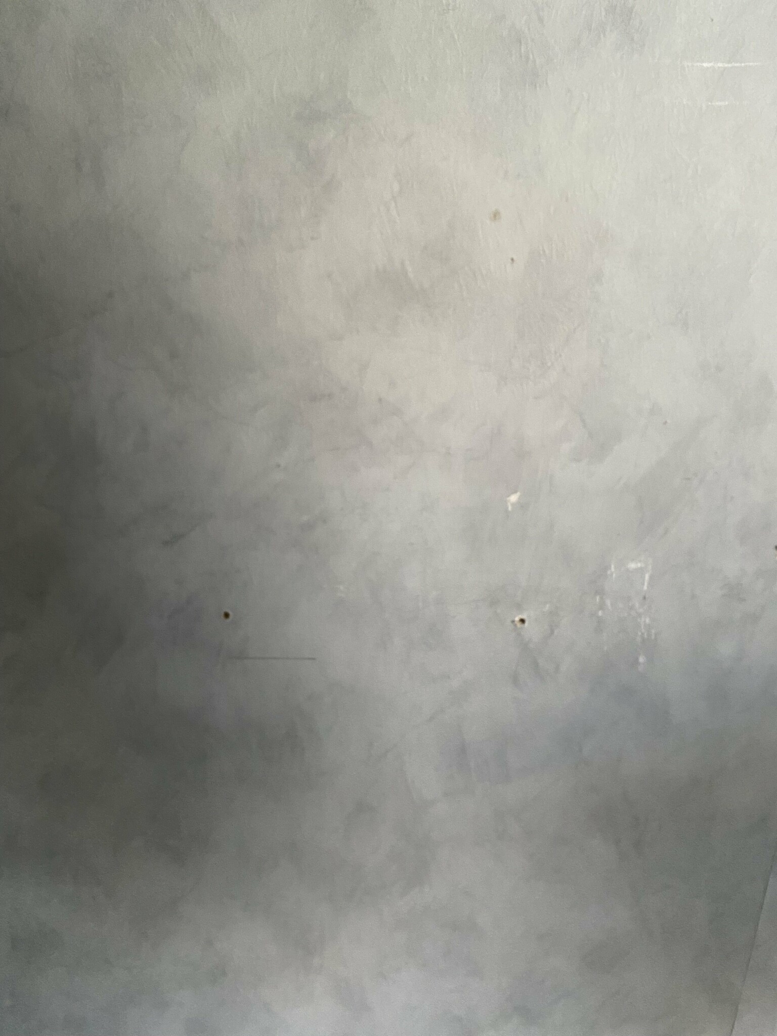

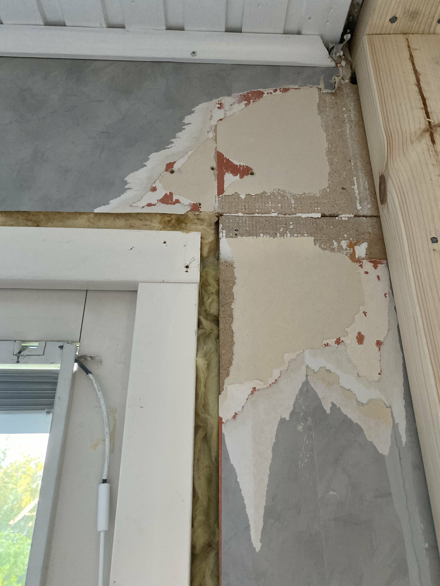

Vi håller på och renoverar och har vad vi tror är osb-skivor på väggarna. Där sitter två-tre tapeter, vi vill måla väggarna, hur gör vi då? Renoveringstapet? Se bilder.

Ser mer ut som vanlig spånskiva vad jag kan se.
Om inte tapeterna går att slipa ner till acceptabelt skick, eller inte sitter fast kan ni köra någon form av renoveringstapet eller enklare glasfiberväv.

Javisst, ser det ut som spånskiva nu när du säger det. Ngt som du tänker man behöver göra innan man sätter renoveringstapet i så fall?
Det där hade jag satt ett lager gips på.
ClasseClas och 5 till
OSB är en ganska ny typ av skiva, så nan lär inte ha hunnit med att tapetsera tre gånger på en sådan. Hursomhelst liknar det, som sagts, en vanlig spånskiva. Mitt förslag är också att lägga på ett lager med gips.

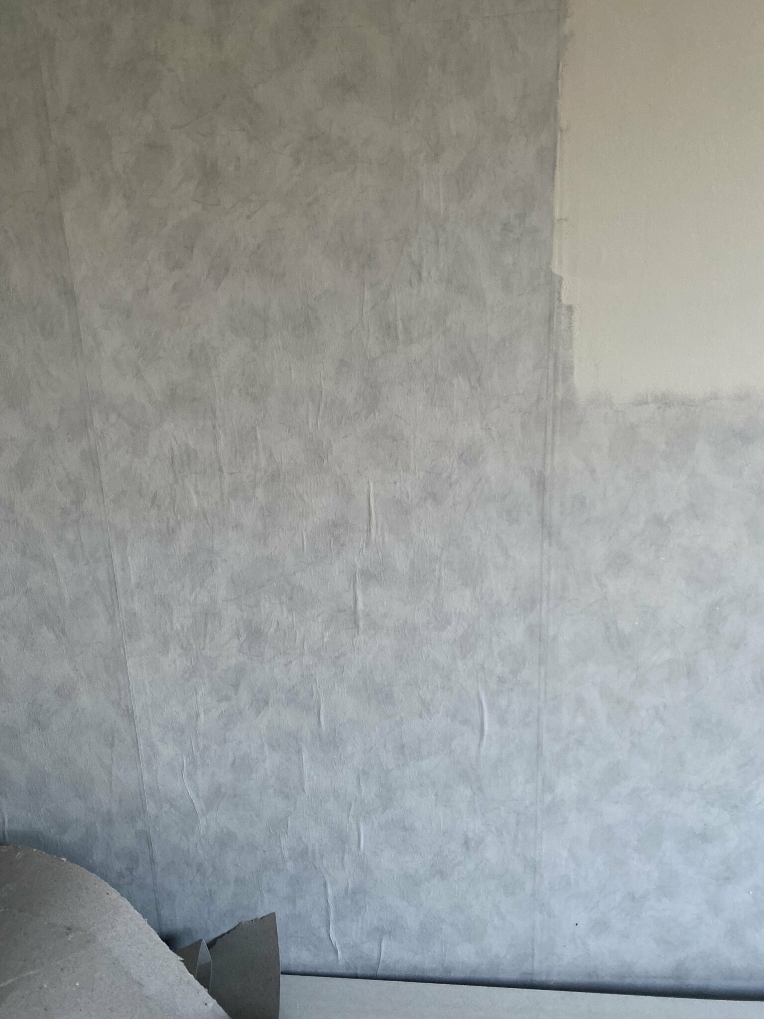

Vi har renoverat den typen av väggar nyligen. Vårt hus är från 1984, tegel med träkonstruktion vilket gör att huset ”rör sig” under säsongen (träet expanderar och krymper beroende på luftfuktighet). Detta ställde till det när vi (noviser) gipsspacklade väggarna, eftersom det uppstod sprickor i spacklet. I taket satte vi gipsskivor och spacklet fick sprickor i skarvarna mellan skivorna.
Så vi valde till slut renoveringstapeter som tål lite rörelse, då den har lite ”stretch”. Sen satte vi ny tapet ovanpå. Ett rum målade vi direkt på renoveringstapeten och det funkar fint oxo. Taket fick oxo renoveringstapet och inga sprickor än.

Hej, tack för din input! Använde ni pappersremsa i skarvarna?

Ja det gjorde vi, sprickorna gick längst med remsans kant. Detta spelar mindre roll om ni sätter vanlig tapet över eftersom det är kosmetiska sprickor och papperstapeten kan röra sig, men målarfärgen stretchar inte ut sig.
Ska tillägga att vårt hur har stora skillnader i värme o fukt, så träet rör sig mycket. Kanske därför papperstapet funkar, samma material typ. Jag provade träspackel och silikonspackel ochså men det blev väldigt dyrt på stora ytor. Det kan jag rekomendera till hål i osb:n. Renoveringstapeten gör underverk! Den döljer allt och kan målas. Men den är ganska tung så ni behöver vara två som gör jobbet.
