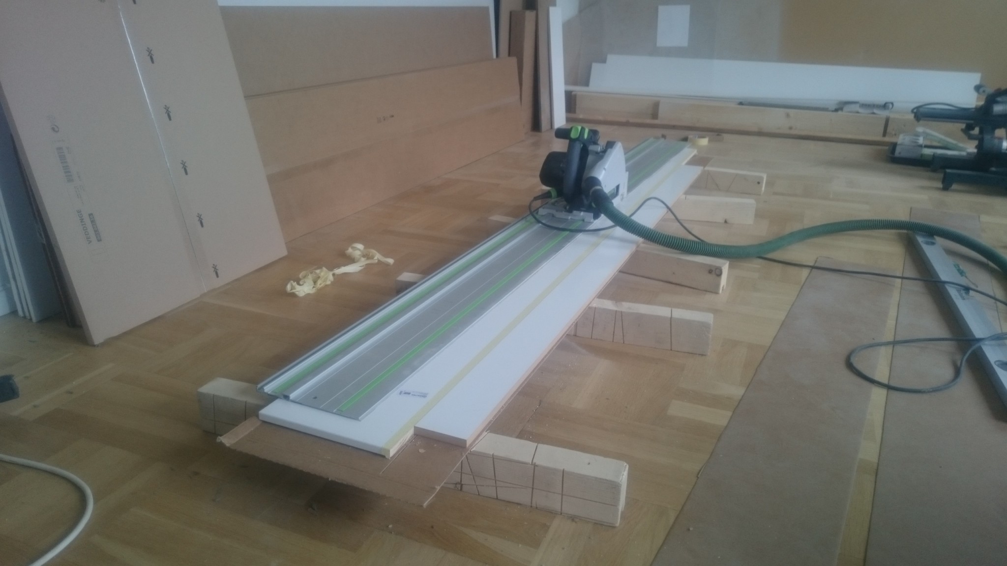

Så här gör jag när jag ska såga på golvet:
Faktum kvarstår att du och dina kunder sparar tid och pengar i längden vare sig det är en eller flera seriösa maskiner.
Sen behöver inte TS gå och köpa Mafell utan en vanlig sänksåg från någon av de etablerade tillverkare är en bra början.
Till TS: med sänksåg kapar och klyver du lämpligast ner till 12 cm breda ämnen (iaf om man har makita eller festoolskenor och andra liknande)
Det går att såga smalare men det är något krångligare och då är bordsåg bättre.

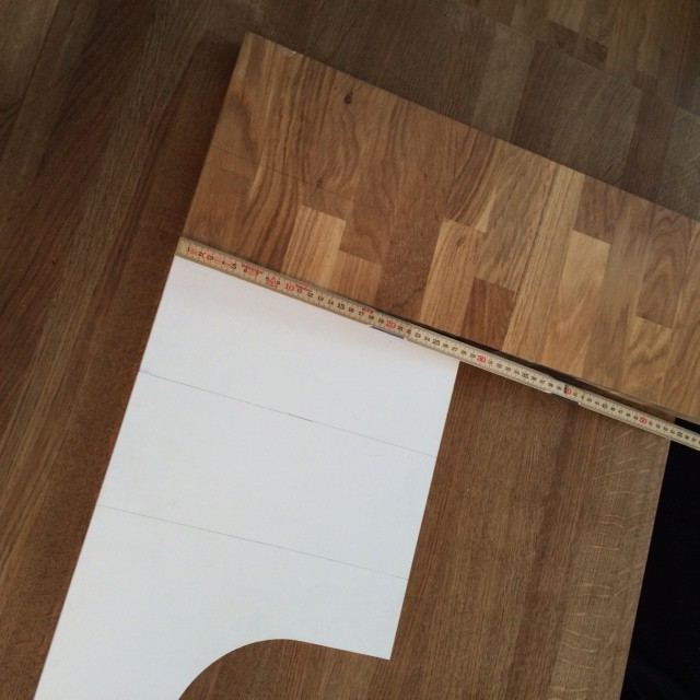

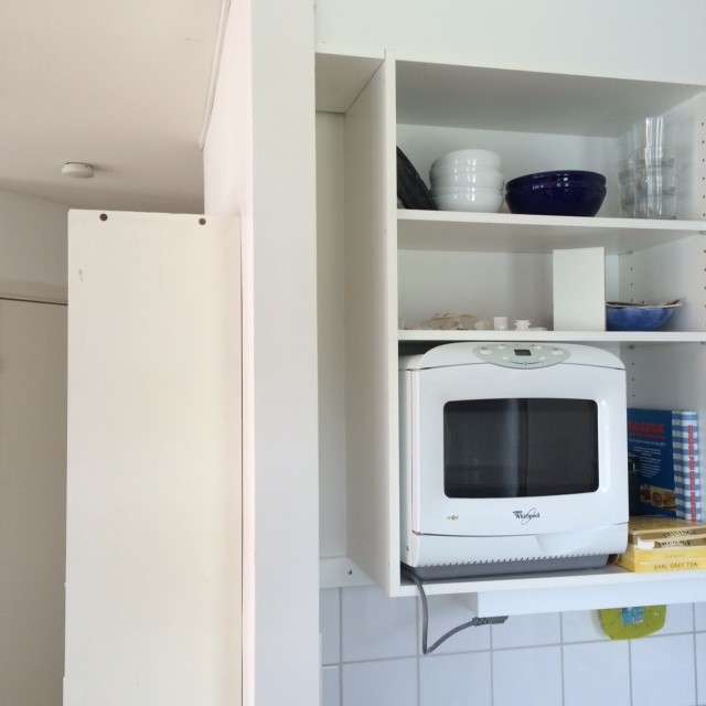

Här är bilder på vad som ska sågas och vart det ska sättas. I hålrummet dit dom ska placeras har jag redan högst upp satt en bit till "tak". Den sågade jag med sticksåg och har när man kollar nära fula kanter. Den skulle jag vilja göra om med en finare kant. Men på håll ser det ok ut ja.
Har kommit fram till att jag kan låna en kompis gersåg som man kan såga upp till 30 cm med. Dock har den bara 24 tänder på klingan, så jag funderar på att köpa en 48 tandad själv till den. Får jag fina snitt då? Eller?
