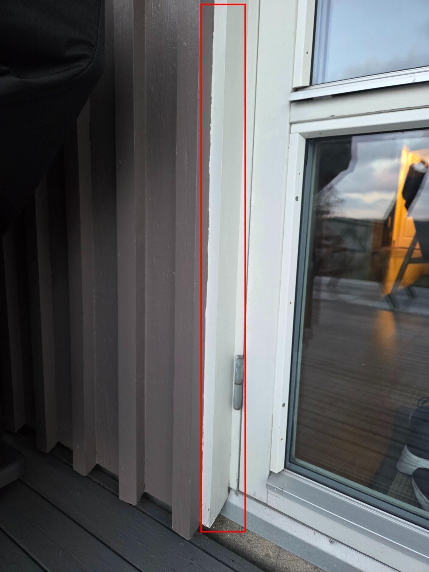

Hej gänget,
Är så osäker på virke ibland så lika bra att fråga. Vilket virke brukar man ha runt altandörrar enligt inringat på bilden? Måtten är 45x55 så jag antar att man får kapa till för att få rätt mått.
Stort tack på förhand!
Vanlig finsågad gran, linolja och linoljefärg eller annan oljefärg om du föredrar det.
Jockesve
Tack för svar. Men är det en vanlig regel tex. 45x70 som jag ska köpa från tex. Hornbach? Hittar som inget annat virke i den den dimensionen.
K
Nej vanlig regel är hyvlad. Du vill ha finsågad, finns produkter som heter så. Fråga så kan dom peka vart det finns
