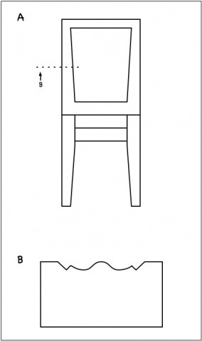

Håller på med mina stolar och funderar nu på detta. Ryggen kommer se ut som en ram, med samma profil längs ryggståndarna och de två övre tvärslåarna. Profilen ser ni här som tvärsnittet B. Som ni ser är ryggståndarna avsmalnande, det som skiljer den smala delen från den tjocka är bredden på den konvexa delen i mitten. Den konkava delarna delvis hyvlar och skölpar jag ur. Spåren längs sidorna ordnar jag med skrapverktyg. Men hur göra med den sista konkava delen som ju har olika bredd hela vägen? Hittills har jag använt stämjärn men det blir ju flera fasetter som inte går att hålla särskilt lika längs hela ytan, ibland råkar man ta lite djupare pga ex fiberriktiningen.
Hur göra? Vill helst inte använda sandpapper, men det kanske är bäst? Skrapa med sickel i olika radie?
Tänkte bara meddela att det blev en konkavt slipad sickel, men det gick inte att utesluta sandpappret även om det bar emot... :)
