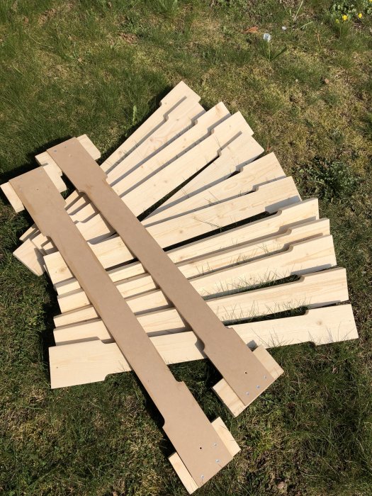

Vi ska anlägga staket och frugan vill så klart inte att det ska vara enkelt. Se bifogad bild:
http://forumbilder.se/I5DIG/bild-34
(hade problem med att lägga bilden direkt i posten)
Vilket verktyg är smidigast att använda för att såga ut spjälorna? Jag förstår väl att man bör kunna använda en sticksåg, men det känns som det kräver väldigt stor precision och vana.
Borde man inte kunna hyra en bandsåg och såga ut dem med? Känns som det borde vara mer stabilt och enklare att såga ut.
Det är många löpmeter och jag vill gärna göra det själv, inte för att bespara kostnader nödvändigtvis, utan för att jag tycker att det är kul att lära mig nya saker.

Det där fatta jag ingenting av...STOR va kanske nyckelordet, frässtålet skulle behöva va gigantiskt för att fräsa den formen, i alla fall på höjden...och att köra stående på vertikalfräsen känns inte som en nybörjaroperation.N Nicke_S skrev:
edit...eller det är en cnc fräs som avses? Väldigt omständigt isåfall, går ju inte direkt att köra ut stolparna ur en skiva plywood utan dom får nog snällt köras en och en isåfall.
Jag hade borrat de halvcirkelformade urtagen med hålsåg, kört själva toppen på kap gersågen o inbuktningen med stor radie med sticksåg eller bandsåg följt av lite putsning eller mallfräsning.

Den lilla radien är nog enklast att göra med hålsåg (i valfri borrmaskin, enklast pelarborr), och den stora med sticksåg (om man redan har en sån).. (förutsatt att tid inte är en kostnadsfaktor, du kommer lägga några dagar på att göra dem)
Kan nog vara värt att kolla upp om det finns färdigtillverkade staketspjälor att köpa ....

Jag gjorde nyligen 60 staketspjälor till ett räcke och då byggde jag mallar i MDF. Tågordningen blev att rita efter mallen, såga rent på bandsåg, mallfräsa på fräsbord. Det gick ganska snabbt att få fram dessa spjälor men de hade också något enklare form.
Edit:
Problemet att köra allt med bandsåg är att det tar tid när man måste vara noga, fräser man efter mallen efteråt så kan man såga lite slarvigt så länge det är utanför strecket...

Jag tänkte på en horisontal manuell fräs, av samma typ du hittar på företag som sysslar med metallbearbetning. Då kan man lägga brädorna i en stapel och fräsa många på samma gång, medans fräsen passerar över.Ola C skrev:
Skulle jag ta ut dom ur en plywood, så hade jag skurit med vatten - snabbt och enkelt, rita upp första i CAD och kopiera in önskat antal på ytan av plywoden

Jag skulle tro att de fräses styckvis i nån nc maskin. Med vassa fräsar så sprutar det nog bara ut såna där ändå även om de avverkar allting medelst samma verktyg.
Köp en Arboga pelarborr.
Det ångrar du aldrig om du gillar att snickra och den kommer hålla livet ut och ha samma värde då den eventuellt säljs .
Sen riggar du fast en plywoodskiva på bordet och ett par stödribbor limmade/skruvade i plywooden så att då du lägger på en spjäla så hamnar den rätt för att borras ur med en hålsåg. ( Och att stödribborna tar krafterna som uppstår vid borrningen.)
Det sista kör du med sticksåg/kapsåg/bandsåg , vilket som nu blir enklast.
