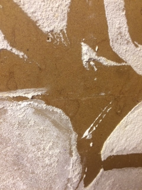

Till sommaren ska vi renovera köket, inget märkvärdigt, nya Ikea-stommar ska upp (på såna där skenor), ganska mycket kakel blir det och lite tapet.
Jag är osäker på underlaget. Nu sitter det nån slags masonitskiva under kaklet och antagligen bakom luckorna, se bild.
Jag antar att väggen/underlaget är ganska ojämnt på sina håll så jag vill sätta några slags skivor innan vi sätter skenor och så smånigom börjar kakla - så nu till min fråga - vilket underlag ska jag sätta upp?

Masoniten skall ner. Vad som finns bakom avgör vad ni vill ha sen. Masoniten sväljer rätt mycket ojämnheter så öppna upp och kolla.
Är det ojämnt = OSB + gips.
Lite ojämnt = gips.
Plant = repgips.
Kolla min tråd så ser du hur det har sett ut bakom vår masonit.
